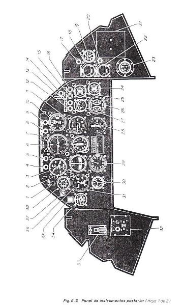

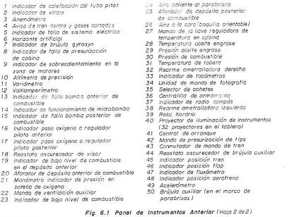

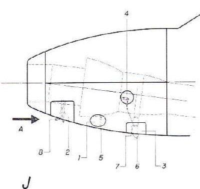

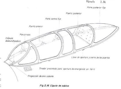

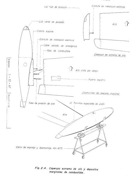

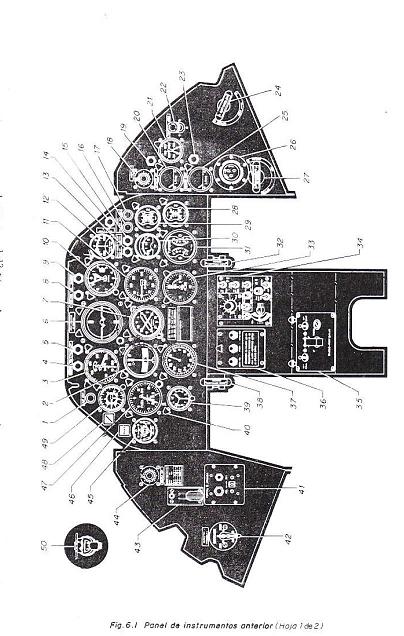

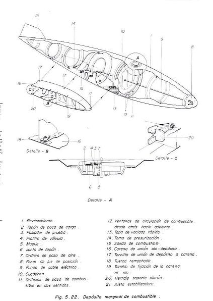

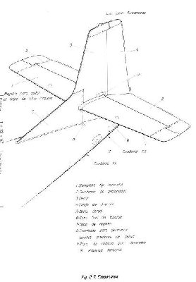

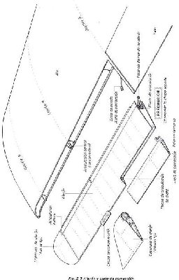

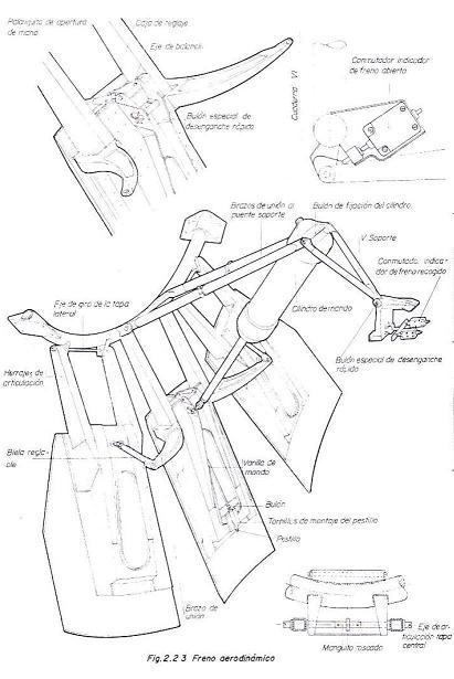

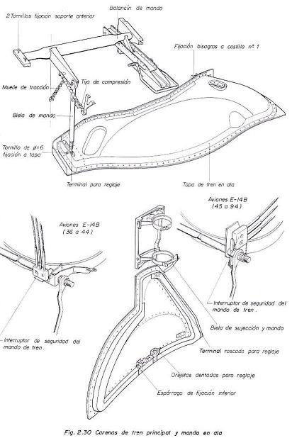

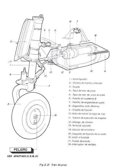

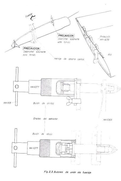

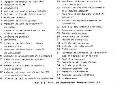

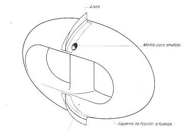

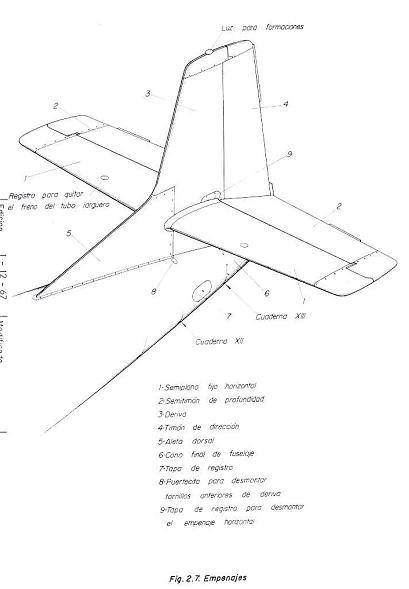

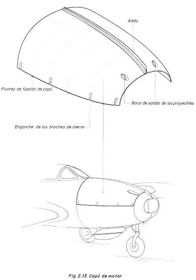

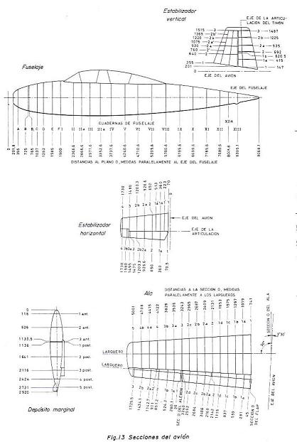

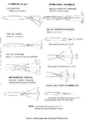

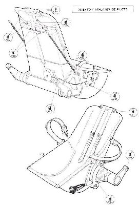

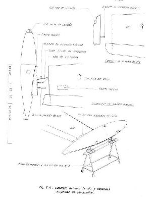

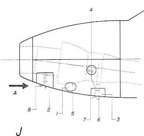

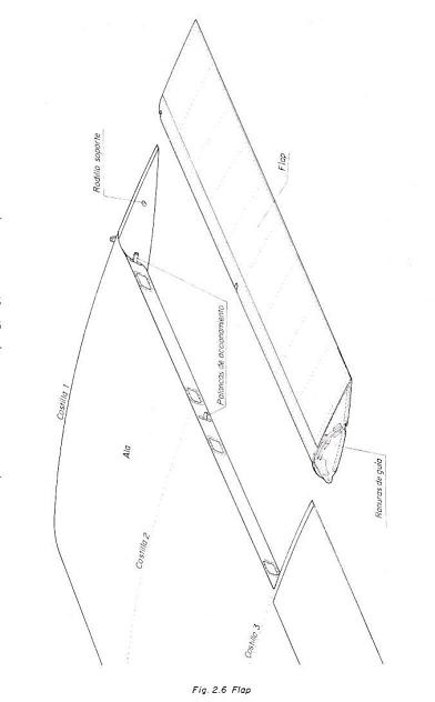

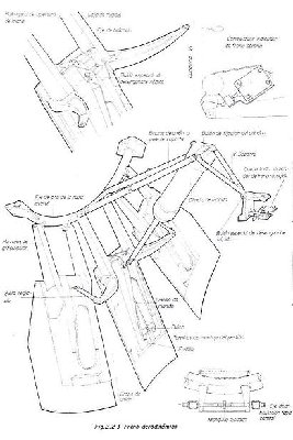

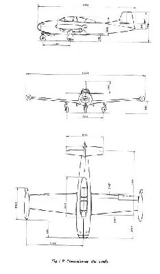

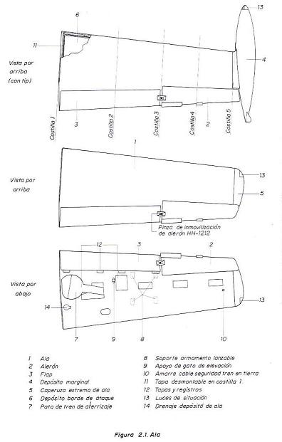

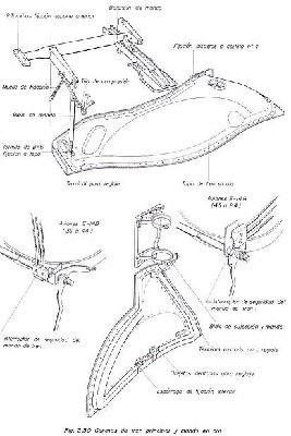

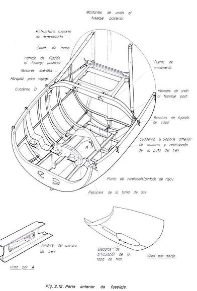

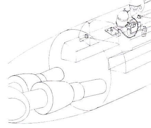

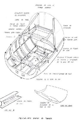

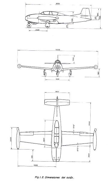

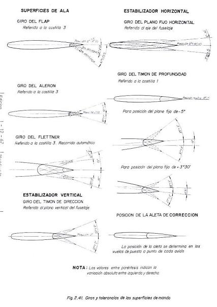

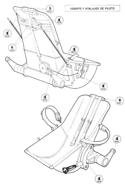

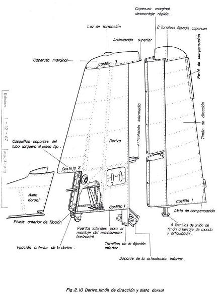

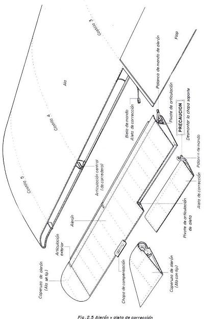

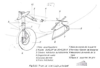

Lo que he podido encontrar , espero que nos sirva.
toma de aire.JPG (10.25 KiB) Visto 4628 veces
Por MIG-29
#851257
Jose con toda esta informacion se puede uno fabricar el real, no hay nada como ser informatico y saber buscar :wink:

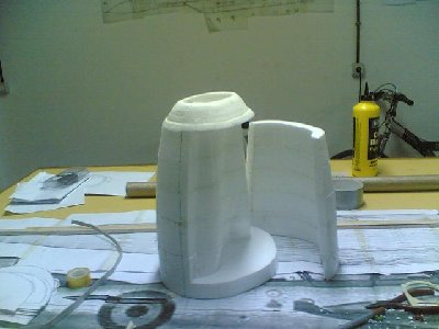

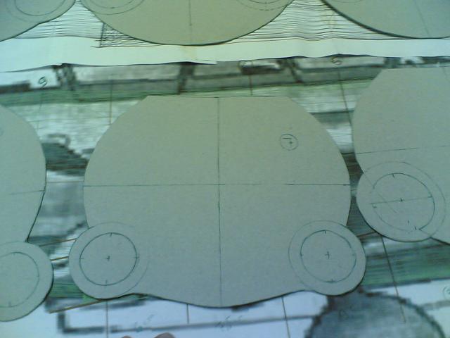

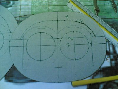

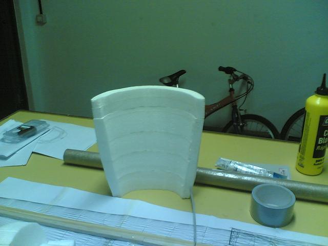

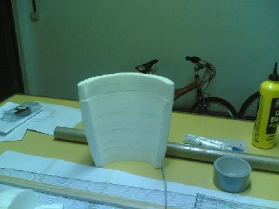

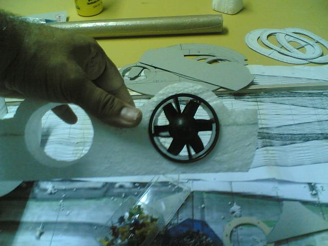

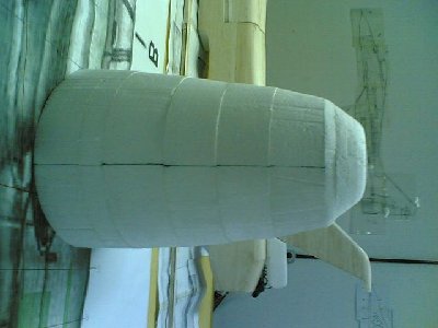

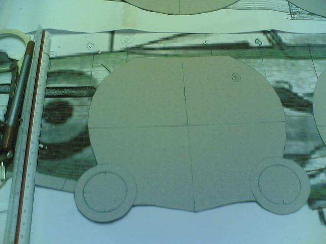

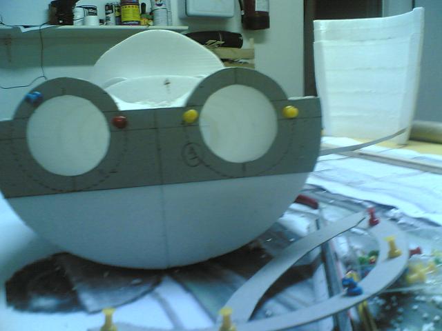

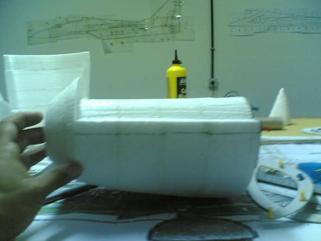

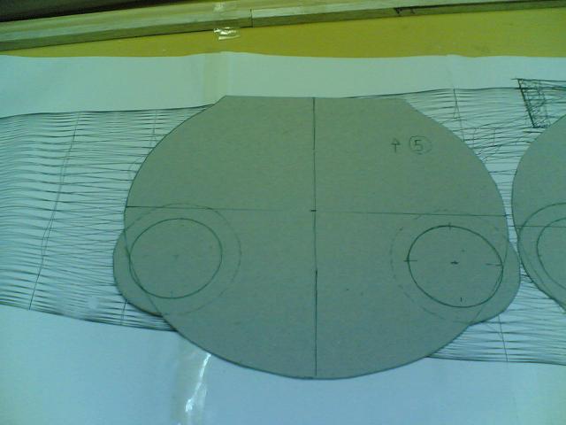

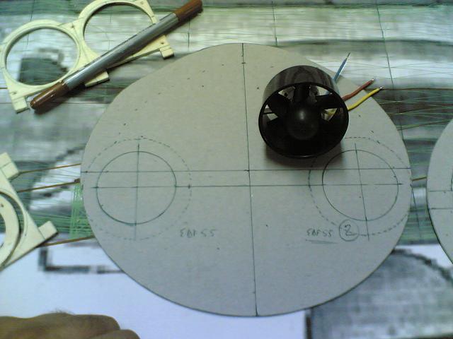

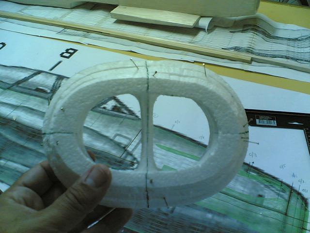

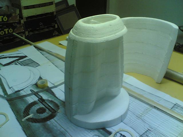

Pues la verdad es que no lo planifique lo del tamaño de las turbinas pero ala escala que me salio las edf de 55 le van que ni pintadas, con 650 gramos de empuje cada una creo que sera suficiente, la salida se la reduzco al 80% del tamano de la turbina (si todo sale bien) :wink:
Ya tengo echa la primera pieza del morro, la de las entradas tan chulas e aire y estoy trabajando en el morro con la tapa donde iran alojadas las dos edf.
Os subo las fotos,
:mrgreen: :mrgreen:
Por MIG-29
#851307
Jose eso es !!Pata negra¡¡¡¡ que buena pinta que tiene, estoy babeando encima del teclado la prosima vez ante de meterme en el foro me pongo un bozal :lol: :lol:

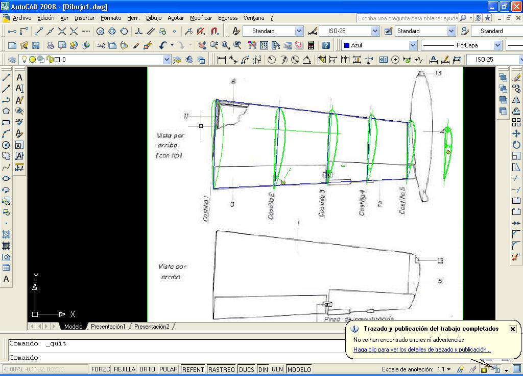

Por jagomez
#851658

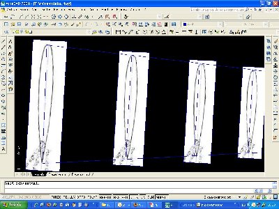

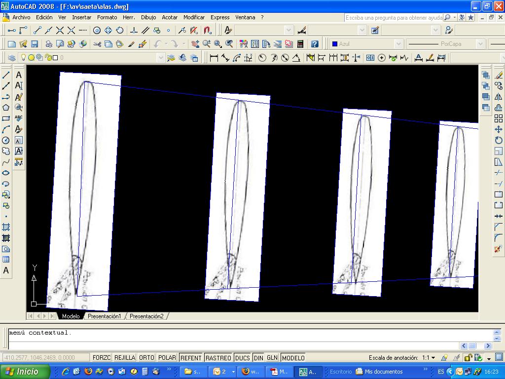

Currando en el diseño del ala, se me ocurrio una idea :mrgreen:
¿quien diseño el saeta? Mesensmid, no , pues le planto un perfil alar de me 109

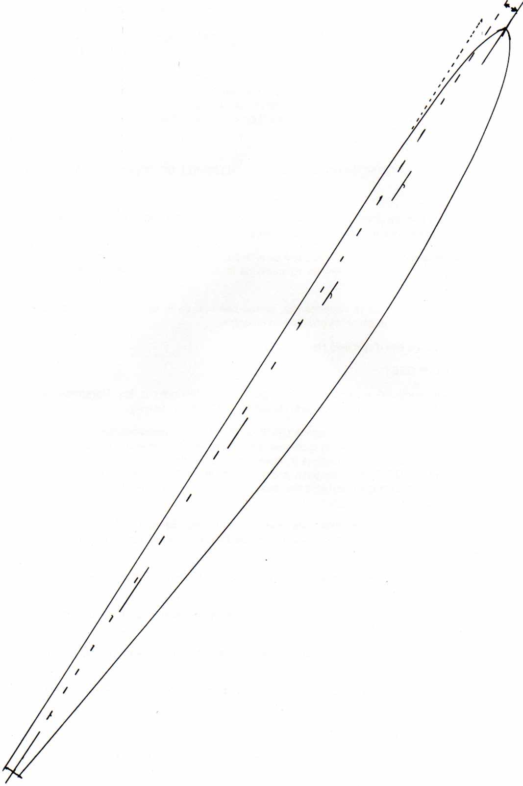

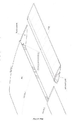

Por jagomez
#851688
La verdad es que el perfil del me 109 no se ajusta mucho, he sacado del manual del mantenimiento la costilla numero 3 y e echo las ampliaciones y reducciones necesarias y este es el resultado.
La verdad es que habia pensado ponerle el perfil del mig-15 de nuestro amigo mig29, pero..... eso seria lo facil :wink:
y como buen maño cabezon que soy....... :mrgreen: :mrgreen: :mrgreen:
Por jagomez

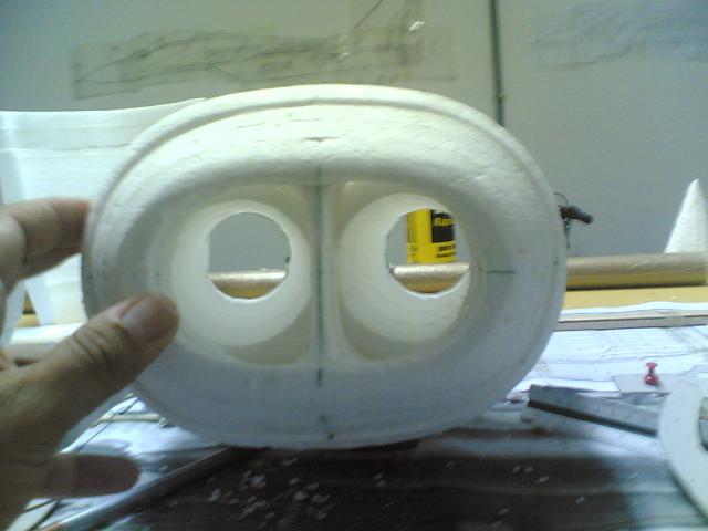

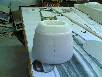

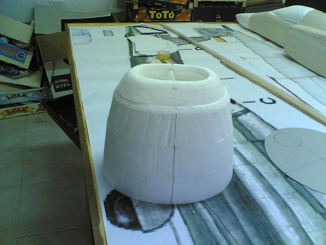

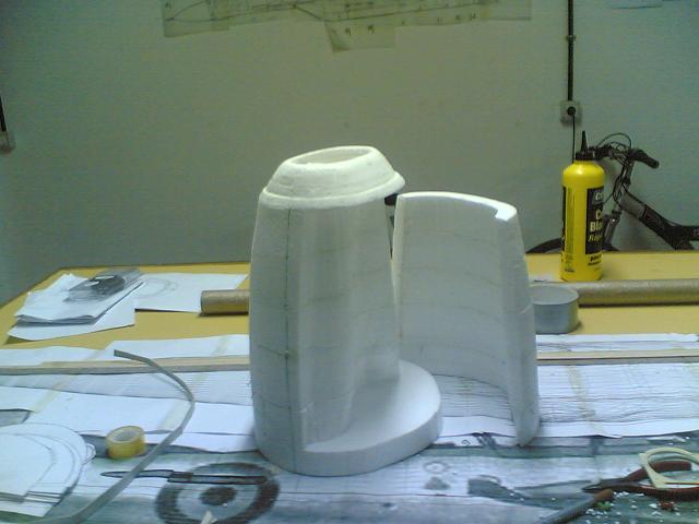

#851895

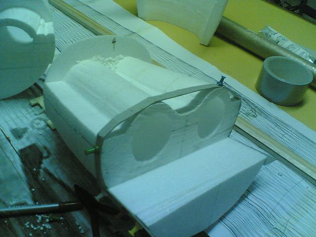

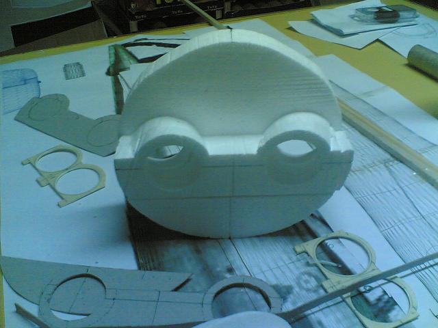

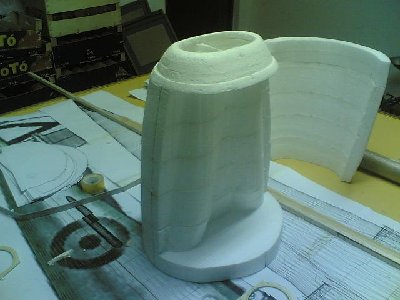

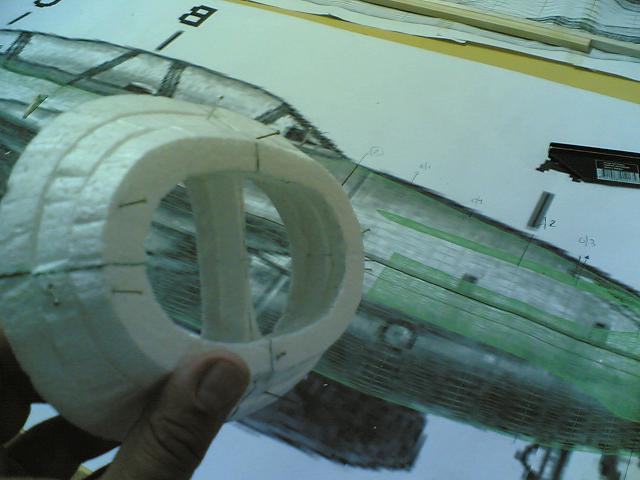

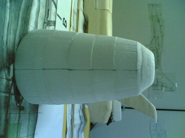

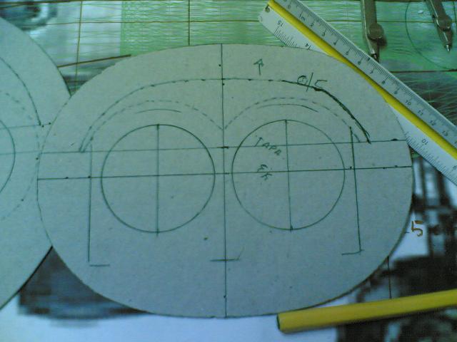

Bueno ya tengo el morro casi acabado, le he echo una parte que se pueda sacar para las edf , para poder sacarlas , cambiarlas etc.
no se si se apreciara bien
:mrgreen:
Por MIG-29
#852056
Jose ese morro esta cojonudo, muy buena idea que se pueda desmontar para acceder a las turbinas por que nunca se sabe cuando tenemos que desmontarlas
Manolo

Aproximadamente y en un primer calculo la costilla primera tiene una longitud de 41 cm mas o menos :P

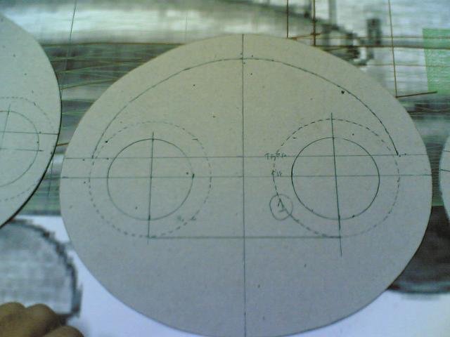

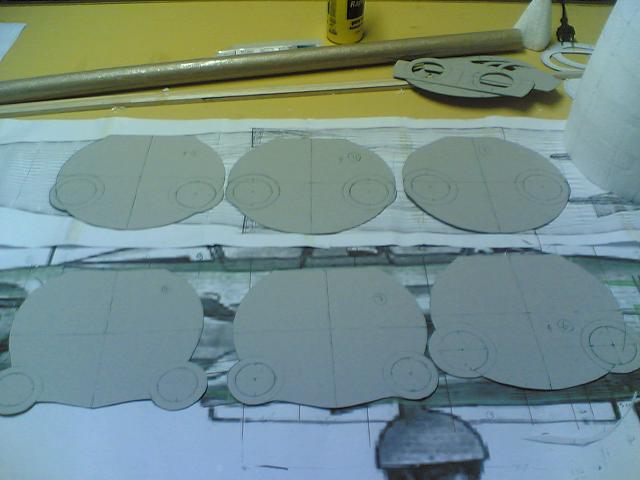

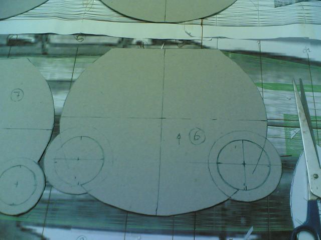

Por jagomez
#852435

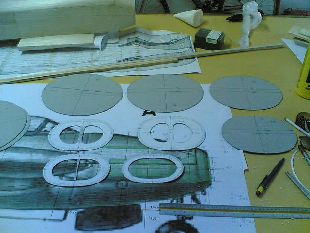

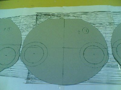

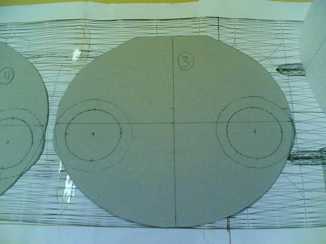

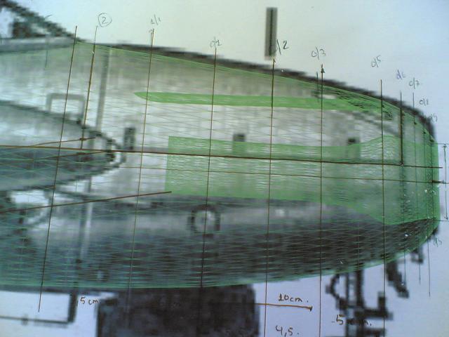

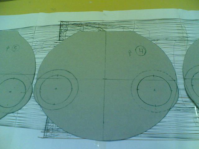

bueno ya tengo lista la segunda tanda de plantillas, las que alojan los tubos de salida de los motores :shock:
Si esto sale bien, haremos un gran avance :wink:

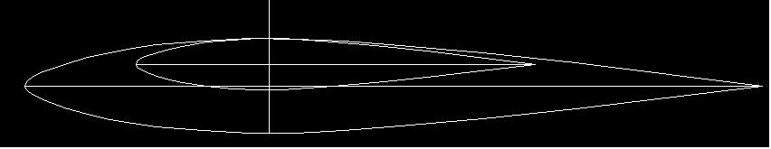

Estimado Manolo mig29 he estado trabajando con el perfil que me enviaste y esta es la comparativa de grosor con el otro perfil, como comente un poco mas arriba es muy fino y no quedaria como en el saeta
:wink: :mrgreen:
No se dime que opinas :shock: :shock:
