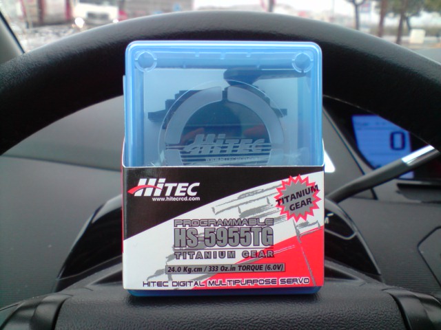

es que es lo que yo pienso, que a veces se pasan tres pueblos en meter servos, y queria a ver si alguien tiene un servo de esta envergadura y como le va puesto en la deriva.
Por manolitos77
#789921
juan carlos para que avion es,depende de cual sea y si lo alimentas a 6v puede que te valla bien,yo suelo usar estos que dices tu
Por juancarloscandas
#789957
todavia no tengo avion en concreto, seria para un dos metros, tengo estos servos y queria saber si me serviria para la cola. para un vuelo 3D

Pues no se haber,como veo que tu eres de marcas "pijas",yo le pondria el HS-5985 a 6v.
El que comentas como te he dicho me parece escaso.

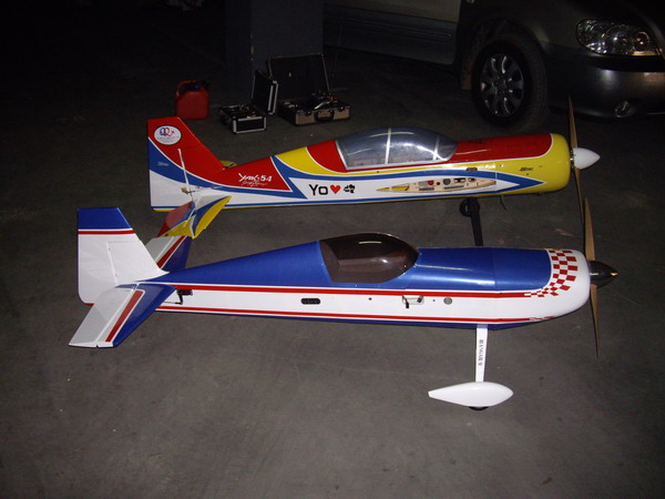

Yo he colocado un 6985 HB en la direccion del extra que veis en la foto. No es demasiado caro y tiene unas prestaciones bastante curiosas a 6 V-12.5 kg y 0.10 seg.
En el resto de superficies se han colocado bls 451 que son una maravilla en cuanto a velocidad pero con no demasiado torque.
