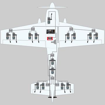

polizonteoscar escribió:el problema no son los servos que se podran utilizar todos o casi todos el problema es que para usarlo con el receptor solo podrá ser futaba sbus
hola Oscar:
No conozco el sistema de futaba pero,,
El serial bus es utilizado en industria desde hace años y los servos necesariamente necesitaran poseer el descodificador de señal digital sino no serán capaces de distinguir la señal piensa que trabajan con señal analógica de pulso pwm y no con una señal digitalizada ,,,y si no es capaz de soportar los actuales receptores ya nos están dando por otro lado,,,,
ya veremos a ver si alguien da mas datos,,,,,,,,,,

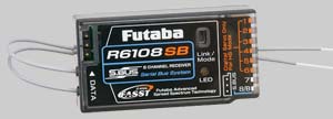

bueno pues Oscar tenia razón los receptores compatibles con el serial bus son específicos (R6108sb) los servos no necesitaran tener el decodificador de señal interno ya que se coloca un decodificador entre el servo y el receptor EL (SBD-1) pero no me queda claro es que aparecen nuevos servos con la denominación de sb,,,entonces nos queda que como yo pensaba el servo tiene el propio decodificador interno y el (SBD-1) no es un" decoder" sino un simple hub de conexión????

si mas o menos es lo que vi en la feria de nuremberg el año pasado , que valdran servos normales para unas cosas con unas Y raras y tal, pero que se lo estan haciendo para comerse ellos todo el mercado , y me parece a mi que se van a comer otra cosa, por lo menos conmigo que vuelo spektrum incluso cuando mis emisoras eran futaba, en fin ellos sabran.
