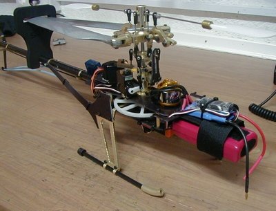

El equipamiento que he montado en el mío es el siguiente:
Servos E-Sky
Receptor E-Sky 6ch
Giro 191 (el nuevo de solo 4,5gr, esto ha influido en el bajo peso)
Avisador Lipo Digital HRx-Poly
NanoLipo NP1700-11.1
Conectores Banana 2mm
Motor y variador original.
El tiempo de vuelo es de unos 12-15 minutos con esa batería con una de 2400 calculo sera de unos 17-22 minutos
Una foto de cómo lo he montado.

Servos E-Sky
Receptor E-Sky 6ch
