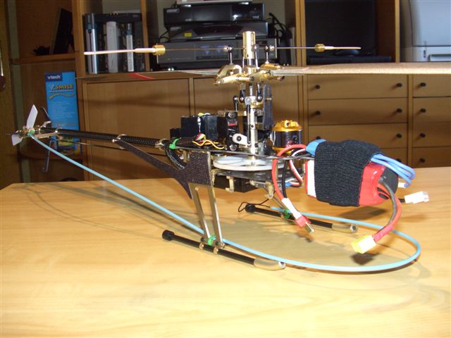

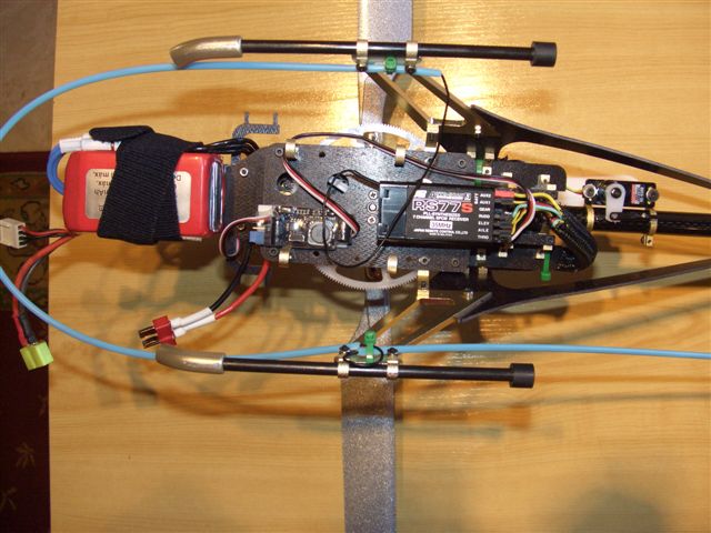

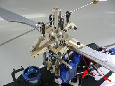

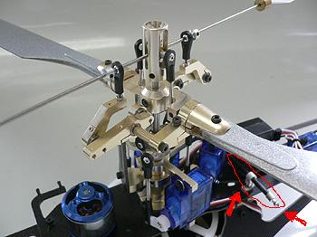

Bueno aquí os dejo unas fotos de como he tenido que colocar la antena para olvidarme de los cortecillos, ante del todo y lo mas alejado posible del rotor, también lo que le echo al carenado, lo he pintado de negro y ahora se ve de lejos de maravilla. también os dejo una foto de las rotulas que le he cambiado en las fly bars por la REF PL1010, he quitado los contrapesos de los fly bars también.
Hoy he estado he estado volando bastante lejos Enseguida se aleja (como dice gonzo corre que se las pela) asta que me ha fallado el servo de cola y he tenido que auto rotar.
yo estare volando sobre las 2500 rpm pero contra mas vueltas el rotor ira mejor voy a intentar aumentarla asta el limite de la correa ahora llevo el piñon intermedio con esto mejorara en todos los aspectos y menos sensible al viento
detalle de la antena y el carenado

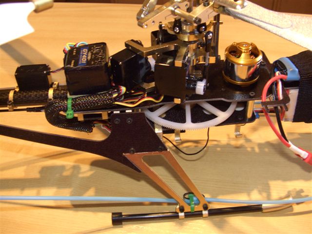

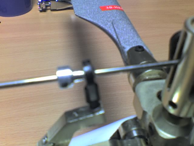

detalle de la rotula

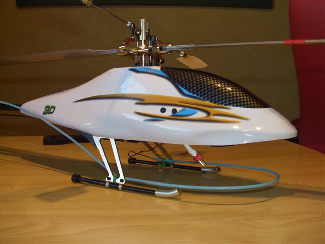

Aqui les dejo algunas fotos de la nueva maquina, que promete!!!.
De momento solo vole estacionarios en el sotano de mi casa, y es genial.
Ni una vibración y totalmente equilibrado sin traking!.
Vuela perfectamento con solo equiibrar las palas.
Angelus.
Sjm 400 V2

lo he he estado observando y han aparecido orguras por doquier asta el anclaje de la cabeza, que se ve tan robusta baila con respecto al eje, he tenido que corregir trankin como 3 mm.
no se parece nada al heli de los primeros momentos
mal arreglo le veo ya que los tornillos están prietos no se de donde pueden venir tantas y tan acentuadas orguras.
yo lo achaco a que quizás he abusado con las vueltas , no lo se, pero lo que veo es que el aluminio no es de una calidad excesiva.
a ver vosotros si lo llegáis a apreciar.

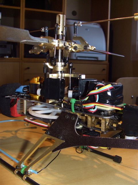

Hola, me gustaria saber de que forma acoplais la cabina para que quede bien fijada al chasis, porque lo que es a mi con los dos conectores que tiene al principio como que no me convence del todo, ya que se mueve. He podido comprobar en fotos de paginas web del heli que supuestamente deberia tener otro agarre mas, algo asi como una barrita cerca del gyro, que en el mio y en las fotos de los vuestros pues no he visto.
Otra duda que tengo es si dejar una separacion en la cabina para ventilacion del motor asi como si seria recomendable que esta no topase con el variador por lo del tema del calor. Por cierto la cabina que yo tengo es la avplus 1, no la que trael el sjmv2 nueva que cubre tambien el gyro.
Os dejo una fotillo del agarre que os comento.
