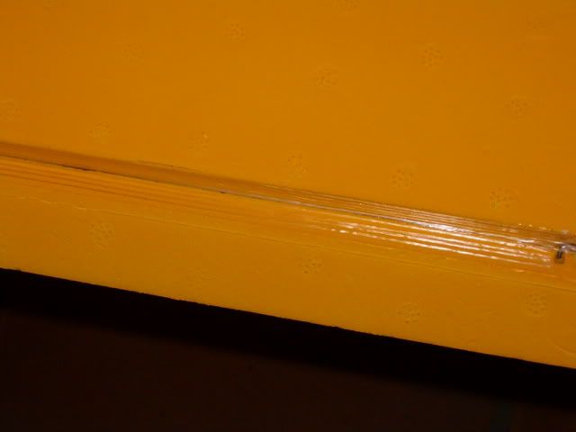

Os parece normal como tiene los alerones?Parece que no bajan bastante por estar demasiado juntos quizá al ala no?Es normal o hay que tirar de brico?

El montaje original de los alerones no es lo mejor que podría tener ese avión, el caso es que al tener la cinta en el extrados del ala aún teniendo el aleron un ángulo de 45 grados en el borde ala/aleron la cinta no lo deja bajar lo suficiente. Yo lo solucioné colocando cinta de fibra (igual dá que uses la de embalar) entre el borde de 45 grados del aleron al ala, una véz hecho esto retiré con mucho cuidado el área de cinta del aleron en el extrados (de otra forma se trae la pintura) y separé el alerón 1mm del borde del ala y volví a colocar la misma cinta.
Con lo anterior mejoró bastante pero todavía no me convencía, revisé el brazo de control y pude notar que la pieza verde que retiene el brazo de control al aleron hacía tope con el borde del ala. Con el dremel y una fresa pequeñita aumenté la profundidad del zurco que "recibe" el contorno de esa pieza en el ala.
Con lo anterior mejoró muchísimo más y descargó por completo la tensión en los brazos del servo. En los primeros vuelos, cuando iba en descensos de +/- 60 grados a 75% de potencia y comenzaba a recuperar al avión para continuar con alguna otra maniobra los alerones hacían flutter por lo que no inventé mucho en esos vuelos. Una véz llegué a casa preparé un poco de epoxy y lo coloqué en los tubitos plásticos donde entran los brazos de control al aleron y los dejé en posición centrada. El alambre de acero de los alerones es de 2mm y el tubito es de 2,5mm creando un "juego" entre el brazo del aleron y este con lo cual a velocidades medias/altas se producía el flutter .......... si hubiése sido un ala de costillas seguro que todavía estaría recogiendo palitos. :mrgreen:

Gracias pa22, lo he mejorado como has dicho y esta tarde lo probaré.

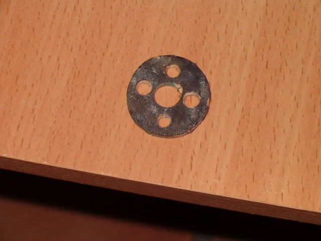

Hola la pieza de plástico del motor se ha roto y le hecho 2 piezas de hierro(creo que es hierro :oops: ) y tiene el grosor de una moneda de 1€ (creo que es 2mm) y mi pregunta ¿si serviría para sustituir la pieza de plástico?
Las dos piezas comparadas con la moneda
Este es el grosor de la pieza

jmum1 escribió:Hola la pieza de plástico del motor se ha roto y le hecho 2 piezas de hierro(creo que es hierro :oops: ) y tiene el grosor de una moneda de 1€ (creo que es 2mm) y mi pregunta ¿si serviría para sustituir la pieza de plástico?
¿sirve la pieza que he hecho?

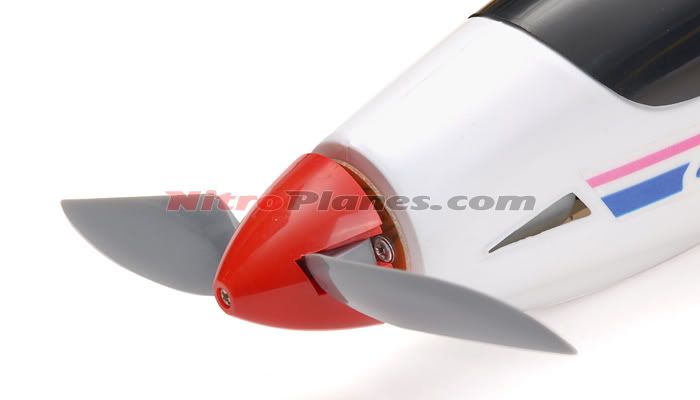

He tenido un aporrizaje y tengo kque comprar cono y elices de repuesto.
Me podriasis indicar medidas o modelos. He visto en alguna tienda los repuestos originales , pero pienso que en aluminio el cono sería mas resistente a los porrazos ¿no? , ¿Alguna recomendacion?
como último comentario el modelo está con todo de serie imagino que no puedo poner cualquier dedica de helice..

pa22 escribió:El montaje original de los alerones no es lo mejor que podría tener ese avión, el caso es que al tener la cinta en el extrados del ala aún teniendo el aleron un ángulo de 45 grados en el borde ala/aleron la cinta no lo deja bajar lo suficiente. Yo lo solucioné colocando cinta de fibra (igual dá que uses la de embalar) entre el borde de 45 grados del aleron al ala, una véz hecho esto retiré con mucho cuidado el área de cinta del aleron en el extrados (de otra forma se trae la pintura) y separé el alerón 1mm del borde del ala y volví a colocar la misma cinta.
HOla . Tengo el mismo problema ,pero no me atrevo a modificar el aleron porque la cinta que trae de origen es mas rigida que las que tengo. ALguna idea para sustituir la original ya que imagino que cuando la quite , ya no volvera a pegar al llevarse la pintura con tanta facilidad.

Las arandelas de metal te servirán, solo debes observar 2 cosas:
1.- el metal de la arandela se comportará como un discipador de calor que eventualmenlte podría deformarte el parallamas, el plástico del fuselaje en esa zona es tan delgado como el del resto.
2.- la pieza original de plástico o madera cumple no solo la función de reforzar el parallamas, también absorbe los impactos y al partirse o deformarse protegen el parallamas y evitan que el eje del motor se doble. Al poner ese refuerzo en metal no hay discipación del impacto a excepción del que lleva el morro del avión y el motor ........ por lo general el fuselaje comienza a doblarse a la altura de la cabina y el eje del motor tendrás que cambiarlo con cualquier aterrizaje medianamente fuerte.
Sonambulo, para mejorar el movimiento de los alerones solo debes retirar la mitad de la cinta (SOLO la que vá en el ala). Si lo haces con cuidado por lo general es muy poca la pintura que se desprende, puedes retocarla con un rotulador, mueves el aleron para aumentar la separación del ala, pegas de nuevo la cinta y con cinta de embalar transparente o celotape refuerzas la cinta de bisagra original ........ yo despegué las del mío y las volví a colocar sin ponerle ningún otro refuerzo y hasta ahora van bien.
Sobre los recambios, el díametro del cono es de 33mm (DIFICIL de conseguir, yo conseguí uno en HK y otro Graupner en aluminio) y la hélice es 6x3. Con el cono de aluminio tendrás el mismo problema que con las arandelas de metal ...... el cono original se parte para discipar el impato y no estropear el eje del motor, quizás no rompas el cono pero las palas y el eje del motor seguro que sí. En este punto es mejor jugar a lo menos malo, más barato y fácil de conseguir y reemplazar.
Yo solo usé los conos de aluminio un par de veces, luego volví a los originales pero con las palas CamProp retráctiles de Graupner 6x3 que son de mejor calidad y son más eficientes que las originales, obviamente cuestan un poco más.

A mi se me rompió la H (donde atraviesa el tornillo para sujetar las helices) y decidí comprar un cono metálico.
Cogí este http://www.tormodel.com/catalog/product ... ts_id=1031.
Con estas helices http://www.tormodel.com/catalog/product ... cts_id=734.
Con el envío barato de 3 o 4 euros, lo tube todo en casa un lunes, después de pedirlo un viernes.
Todo listo para seguirlo volando.
