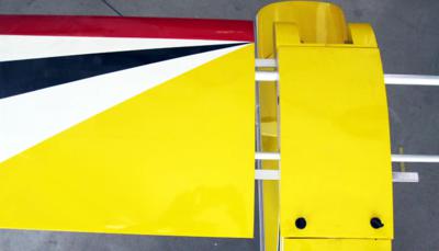

Por saroga80
#1126797
posición de transporte
IMG00030-20120303-1814 [320x200].jpg (15.29 KiB) Visto 4764 veces
ver el ala derecha con los tirantes fijados
IMG00029-20120303-1810 [320x200].jpg (15.68 KiB) Visto 4764 veces
Buenaaas, si hay uno que ya tenga ganas de estrenarlo, éste soy yo, pero hay que seguir con el trámite del rodaje del motor, el cuál haré unos cuantos depósitos estos dos próximos domingos y luego el resto arriba. Josema, en cuanto al tren, es cómo casi todos, hay que reforzarlo un poco y cambiar los tornillos que lleva que son de rosca y muy endebles y ponerles métricos pasantes. Los tirantes van fijados en el fuselaje en el mismo soporte del tren con tornillos métricos. La fijación de los tirantes en el ala va con tornillos métrico 3, (yo los he cambiado por unos de allen).
Para el transporte, depende de cada coche, en el caso del mío ya lo he probado. He dejado montado en una semi-ala la parte central y en las dos, los tirantes fijados también, para tener menos "faena" en el montaje en el campo, ver fotos.
