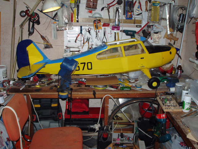

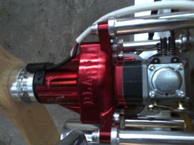

Después de corregidas las incidencias del motor, aunqué todavía le falta dar un poco más de incidencia abajo, ha mejorado bastante. Pero no todo fué tan bueno a la hora de aterrizar el ralentí no bajaba lo suficiente por lo cuál, se abortó la toma. Ya me temía estar volando hasta agotar el depósito, lo que hubiera representado estar volando más de media dado el bajo consumo que tiene éste motor,(CRRC GF50I ), cuándo me dí cuenta, de que el ralentí había bajado más, por lo que decidí aterrizar. Ya en el planeo final, a unos diez metros de la pista y a cinco de altura, el motor se paró, mejor pensé. Al ir a recogerlo y asirlo por la hélice, noté que la hélice no giraba, al mirar el porqué, vi que entre el buje porta-hélices y la carcasa del motor se había agarrotado y tenía ferritja, (?) No sé el porqué a pasado, el motor sólo tiene unas 5 horas de funcionamiento. Se habrá desplazado hacia atrás el buje, porqué ?
zona agarrotada
agarrotamiento motor [320x200].jpg (10.47 KiB) Visto 3140 veces
Por saroga80
#1150908
El problema del agarrotamiento del buje, una vez desmontado, es menos de lo que pensaba. Una vez fuera, con la ayuda de un extractor, sino no sale, hay que limpiar la zona de la ferritja producida por el roce, pasar la lima por los cantos de la carcasa del motor y rebajar el buje por la parte trasera, con 1 m.m. será suficiente y el domingo, otra vez para arriba, que aquí no ha pasado nada, espero.

Al final he cambiado el buje y al recibirlo he visto que ya lo han modificado, hay más distancia entre la carcasa del motor y ya será imposible que llegue a friccionar, También han variado el tornillo de la hélice, antes la parte que rosca al cigüeñal, por la parte exterior era cilíndrica y ahora es cónica.
Otra cosa que le voy a montar, que ya tenía que haberlo hecho al principio, es la instalación de un interruptor electrónico, que por lo que vale me ahorro en sustos y posibles daños. Por cierto, el otro día se me quedó el ralentí muy alto y no podía aterrizar y todavía me quedaban unos 400 c.c. de combustible, para coger tortícolis. Menos mal que al cabo de poco tiempo bajo el ralentí y pude aterrizar.
Al inspeccionar el porqué, vi que se había aflojado el tornillo de la mariposa y por eso no cerraba bién. Si hubiera llevado el interruptor de encendido no hubiera pasado el mal trago. Pero bueno, el domingo otra vez. Felices vuelos.

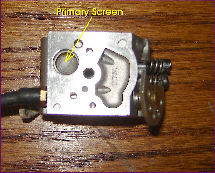

Tenía problemas de puesta en marcha del motor CRRC 50 I, la gente, con buena voluntat, me decían que si era del motor (chino), que era el encendido electrónico, el sensor, de todo menos de lo que pensaba y decía yo, problemas de carburador-gasolina. Pués bien, efectivamente el problema tenía que ver con el "carburador". Saqué el carburador y lo despiecé y OH!, debajo de una de las membranas, en la entrada de la gasolina, lleva un filtro, el cuál estaba lleno de cal. La culpa de ésto fué, de que creí que había instalado un filtro antes del depósito. A partir de ahora, a parte de poner el filtro, que creí haber puesto, será tamizar la gasolina del bidón al depósito de la caja de vuelo.

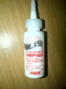

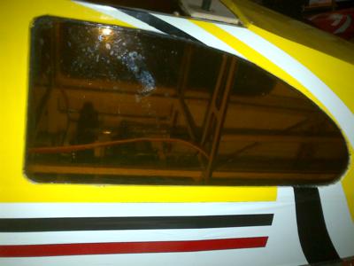

Hola Salva, las ventanillas vienen con un perfil y se pegan por la parte interior del fuselaje,( ver fotos ).
El pegamento para cabinas, va muy bien.
La mezcla para la deriva, hay que ir probando. Yo empezé con un 25%, luego 35% y ahora lo probaré con un 50%, con el 35 va bien pero...eso depende de cada perfil de ala, cuerda, envergadura, etc.

Gracias de nuevo, Saroga, asi si que se ve claro. En la pagina de rc tecnic aparecen las ventanillas sin recortar y me parecia que habia bastante trabajo ahi, pero ya veo eh tus fotos que vienen preparadas para montar, ademas color ahumado. Ok. Es un gran avion segun te ha ido a ti con el, y ademas a muy buen precio. Nada, tendre que hacerme con uno cuanto antes. Ya te contare. Si ves novedades mas adelante las publicas para informarnos todos. Otro saludo.
