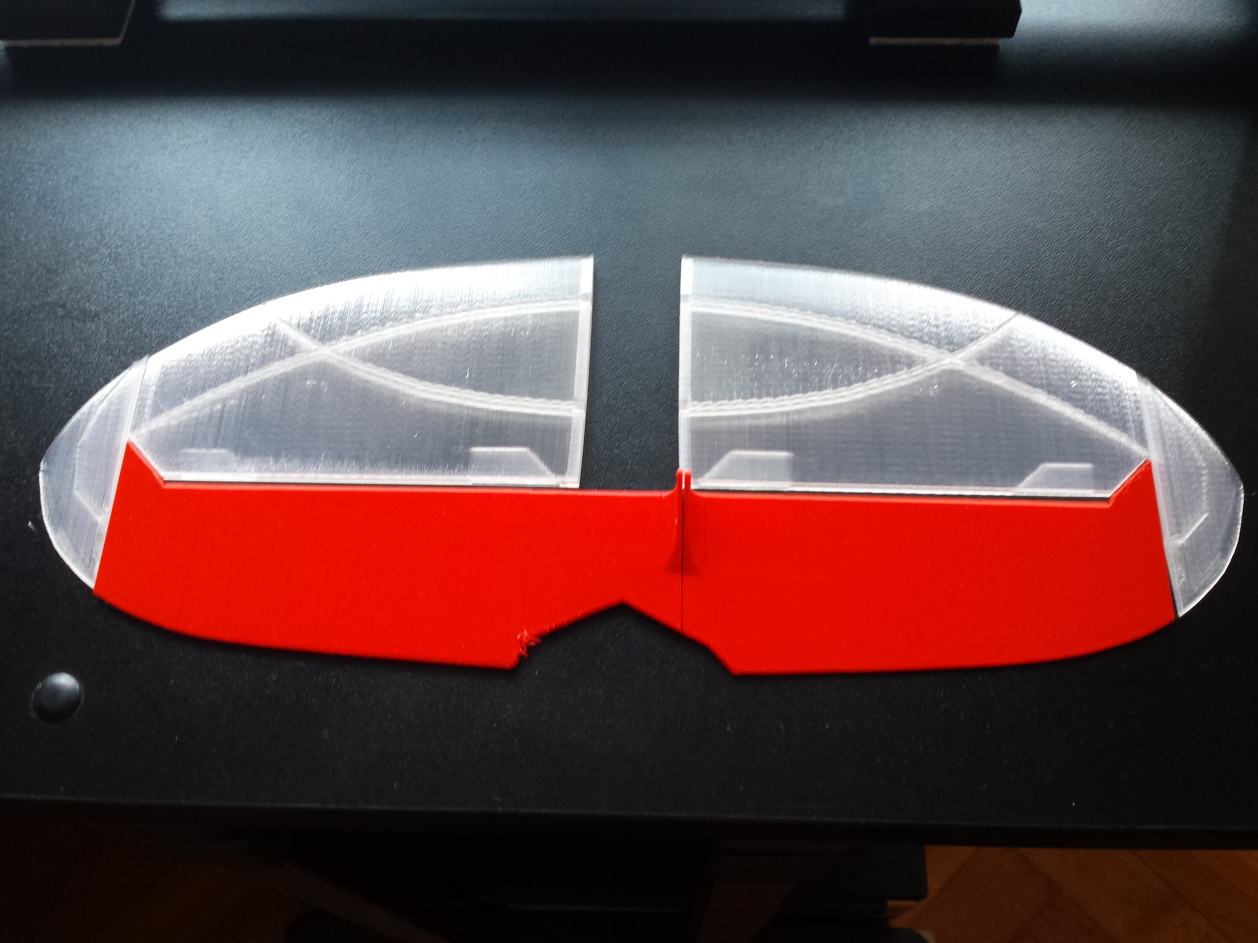

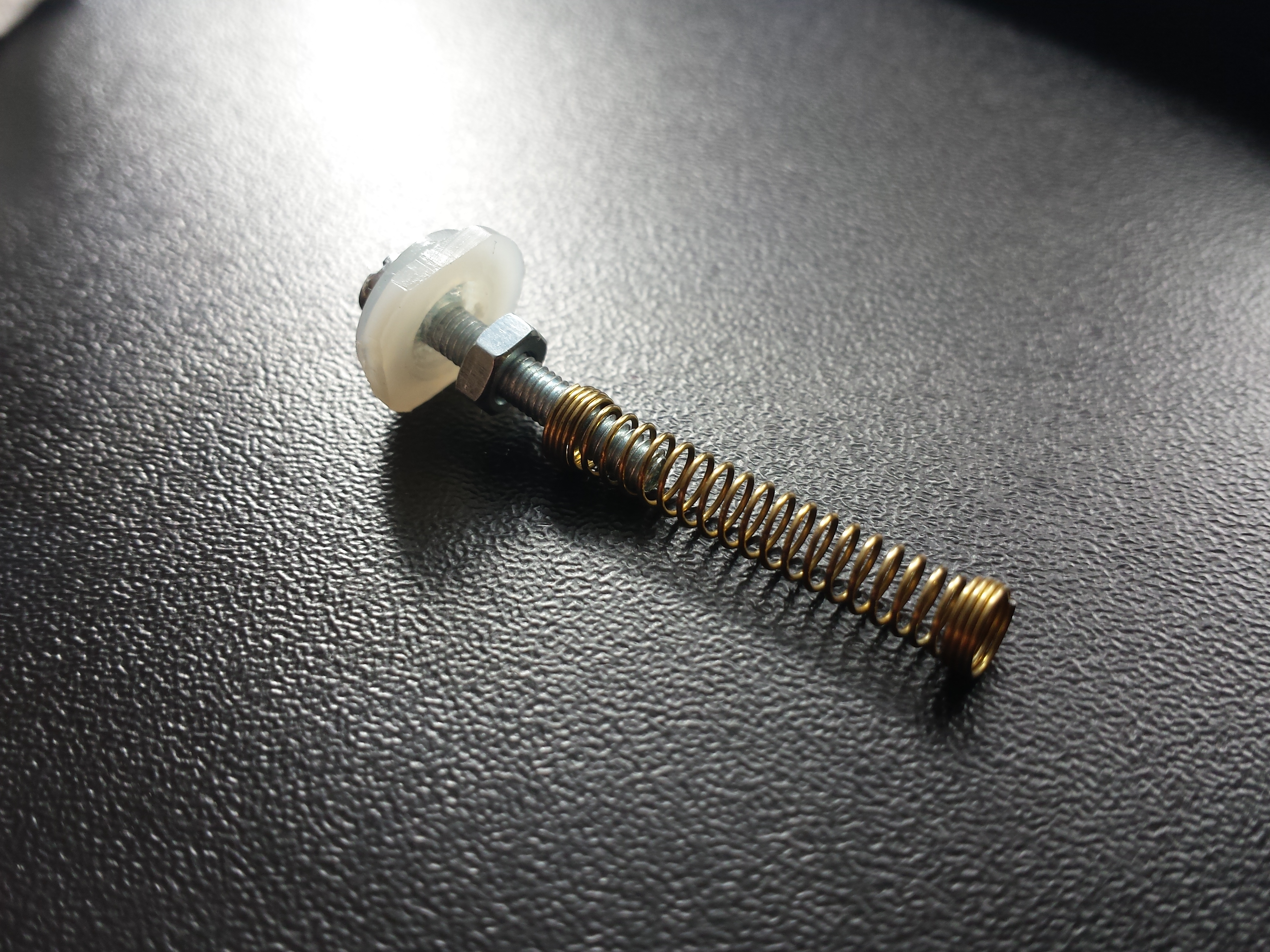

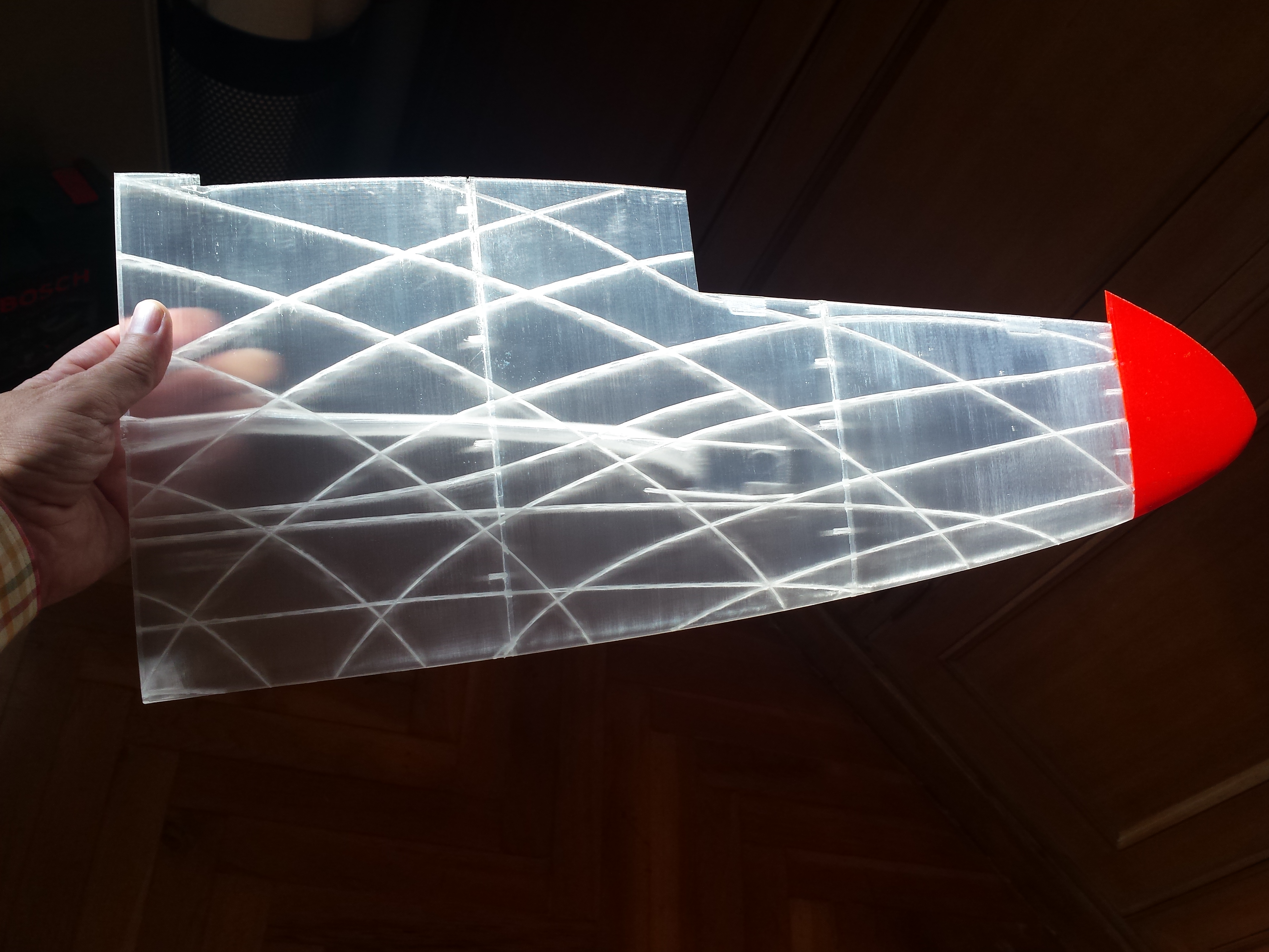

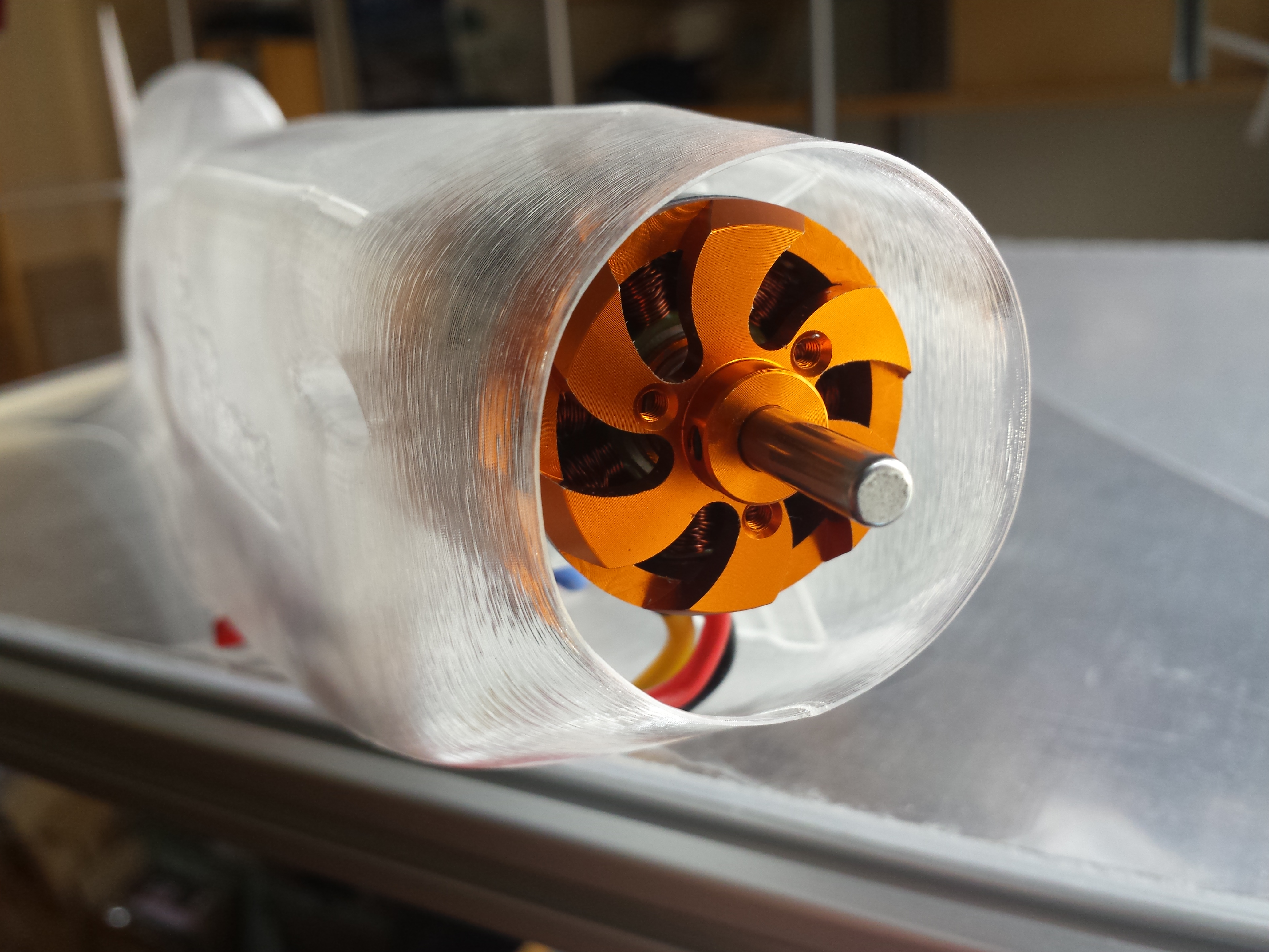

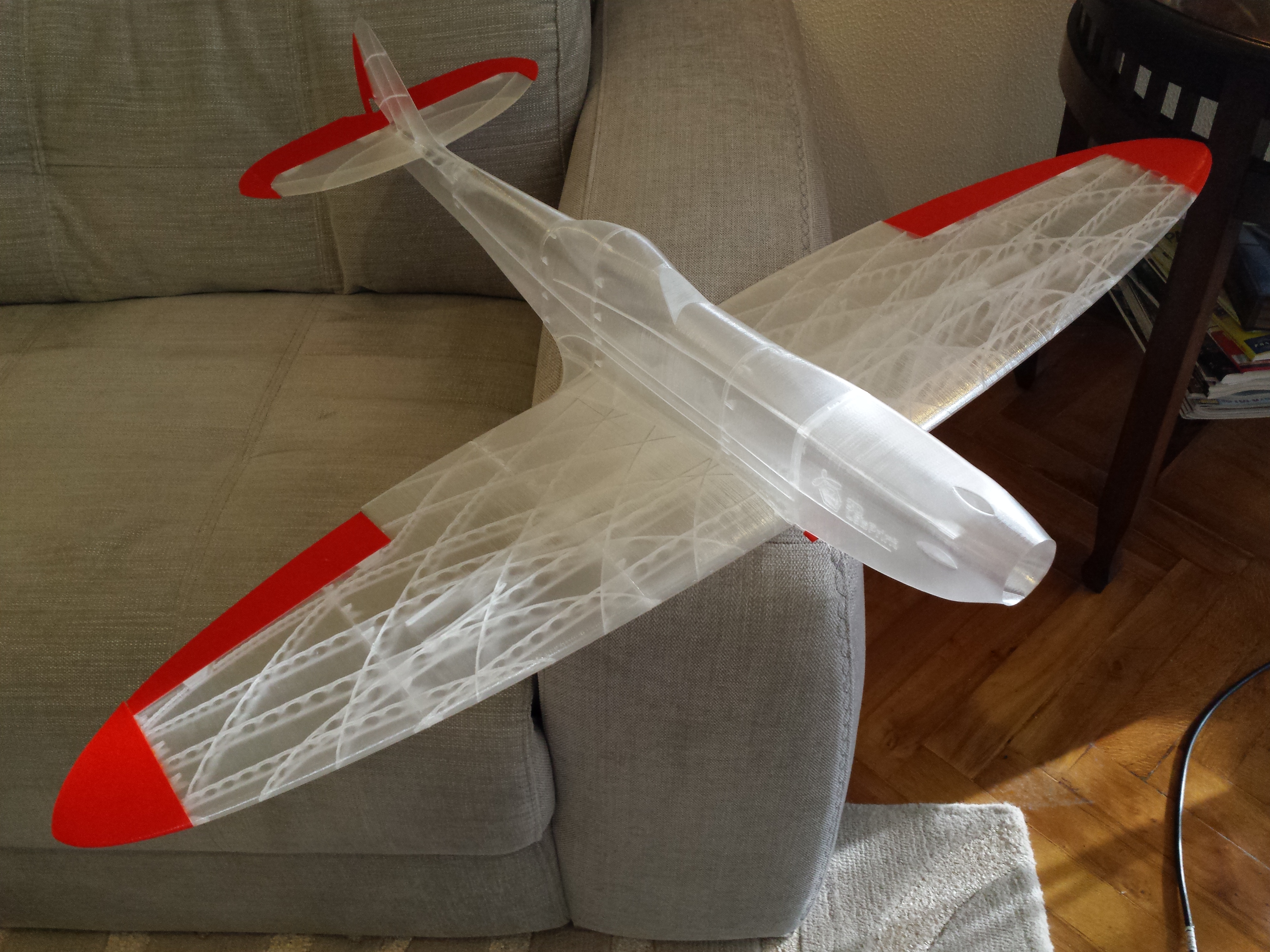

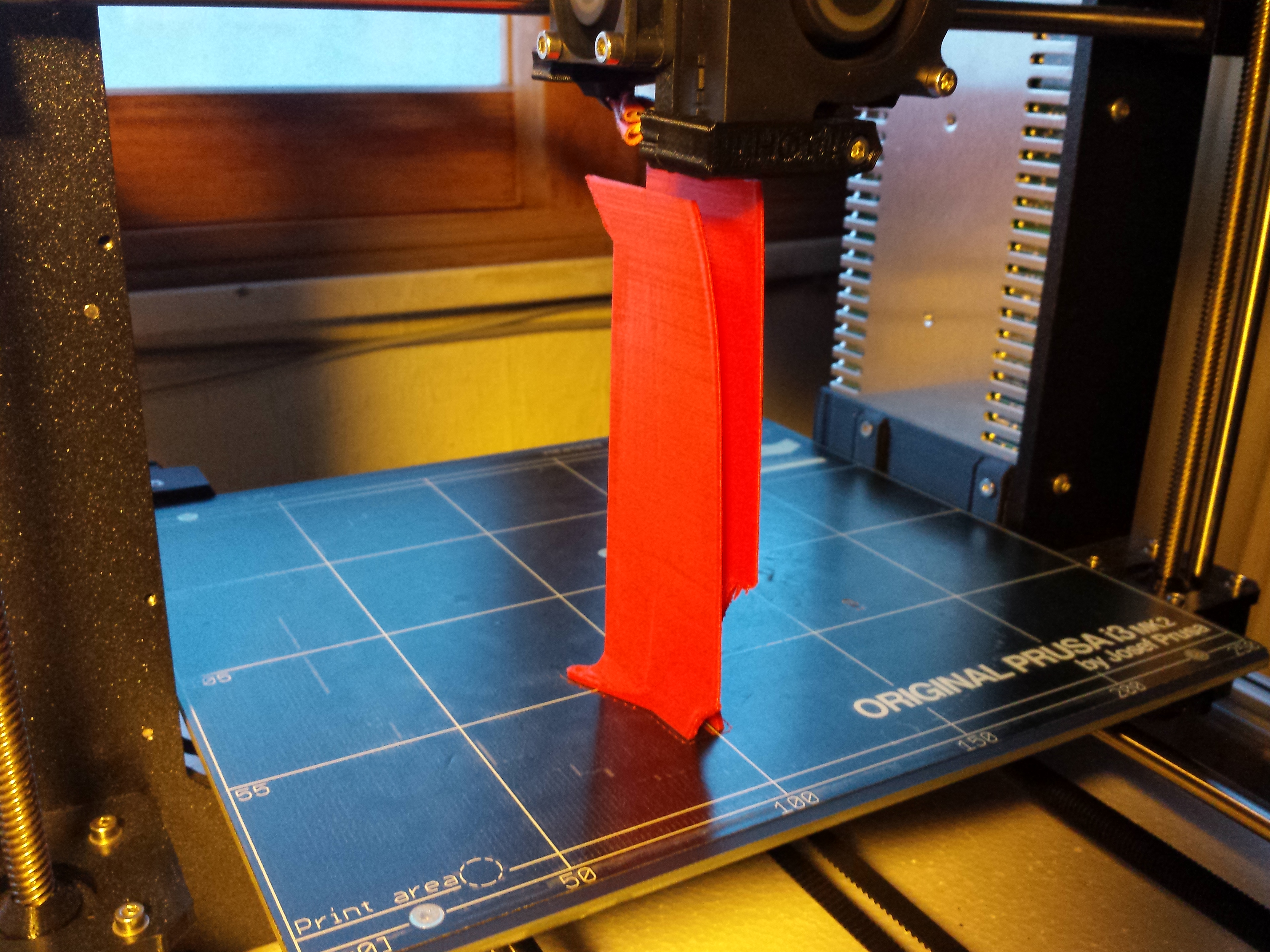

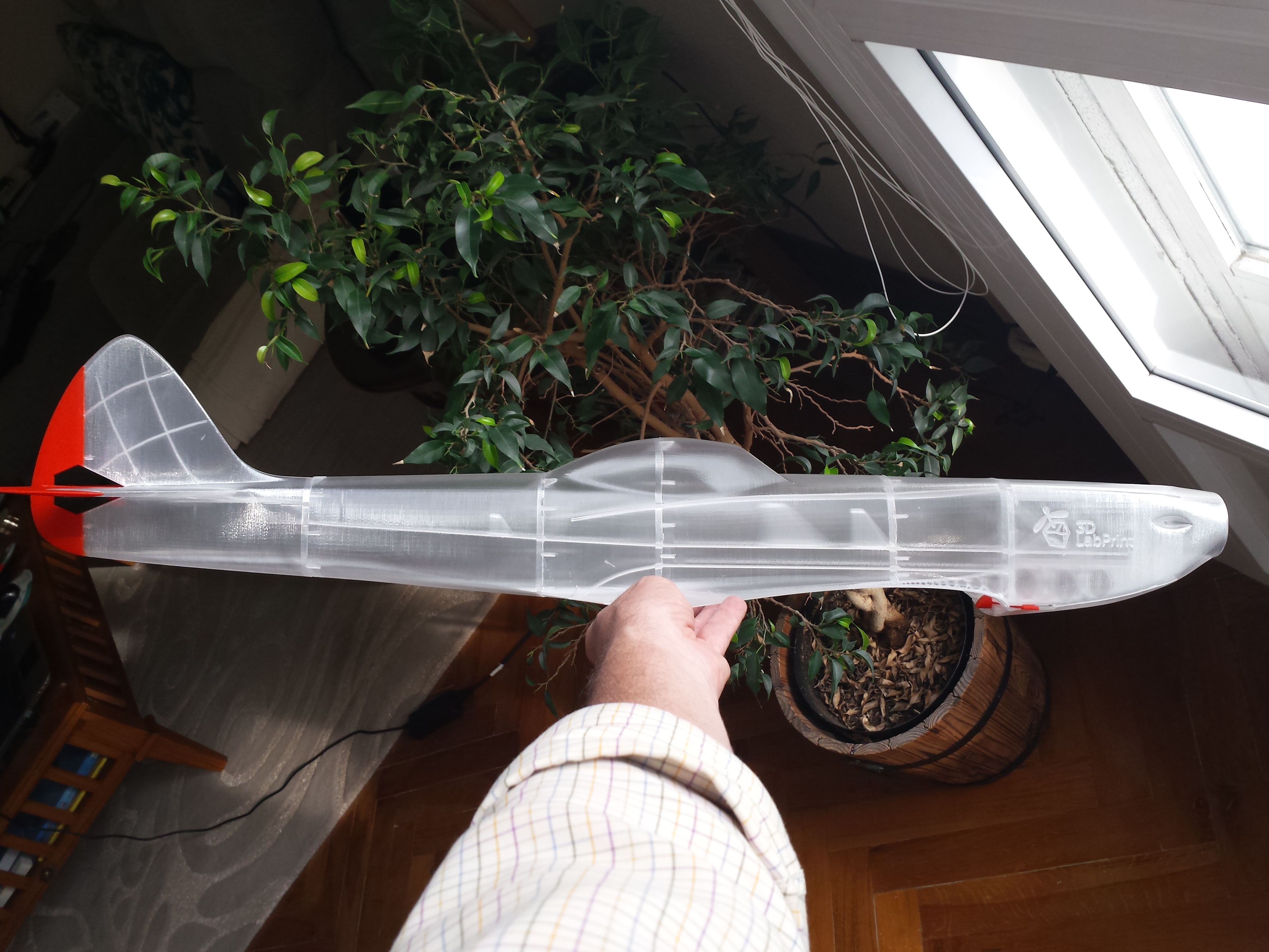

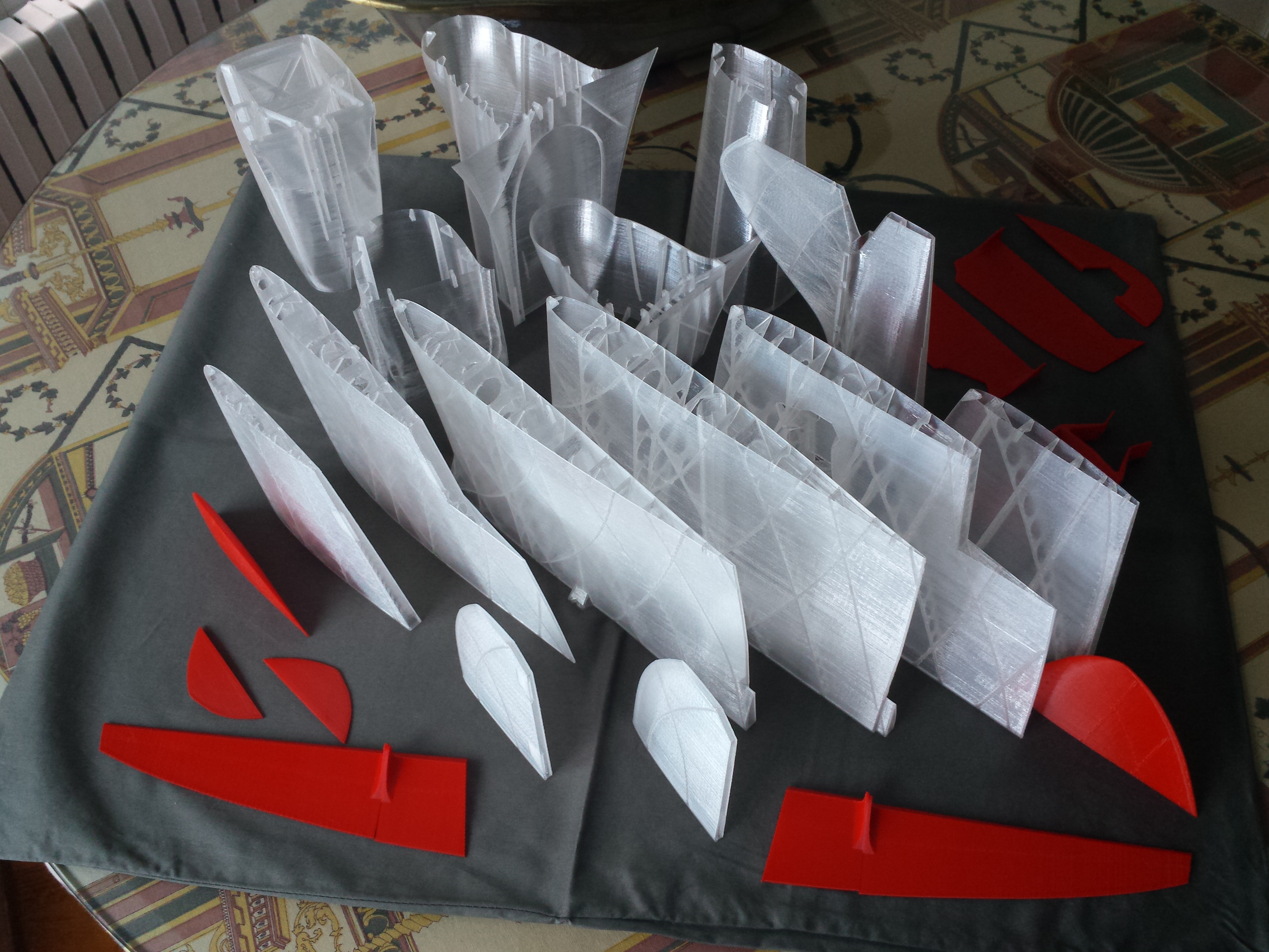

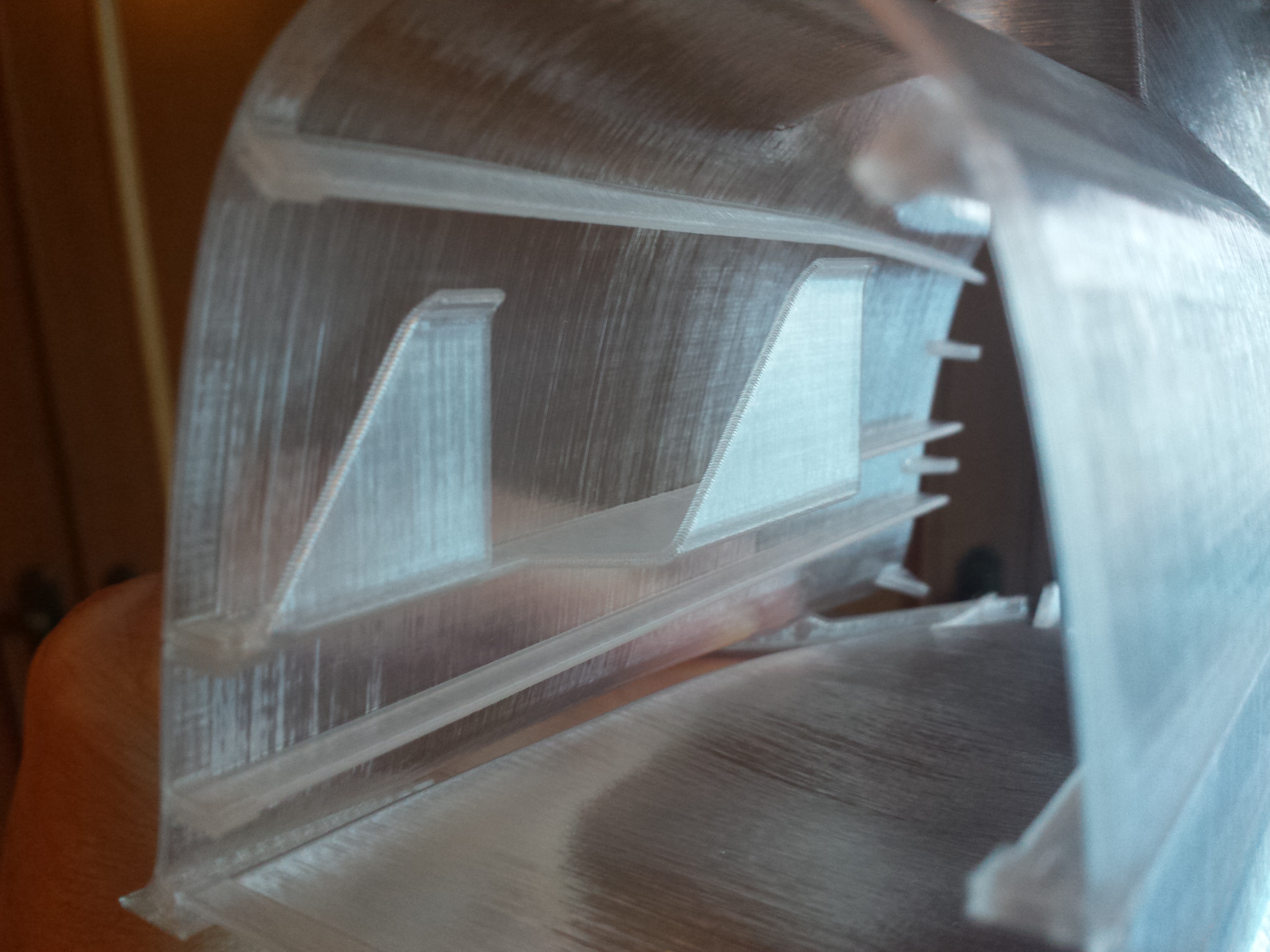

Pequeña historia en imágenes de la creación desde cero de un aeromodelo impreso en 3D. Spitfire MK-XVI de 3DLabprint.
  • Escala: 1:12
  • Envergadura: 973 mm.
  • Material: PLA Ingeo 3D-350 de Smart Materials
  • Peso de material impreso: 462 g.
  • Peso al despegue: 921 g.
  • Motor: Turnigy 3530/14 1100KV
  • Hélice: Aeronaut 9x5 plegable
  • Variador: Hobbywing FlyFun 30A SBEC
  • Batería: BrutePower 3S 30C 2400mAh
Impresión
Última edición por Luis Gil el Sab, 22 Sep 2018 1:19, editado 2 veces en total.
Por Luis Gil
#1393874
alvata escribió:
Vie, 08 Feb 2019 19:19

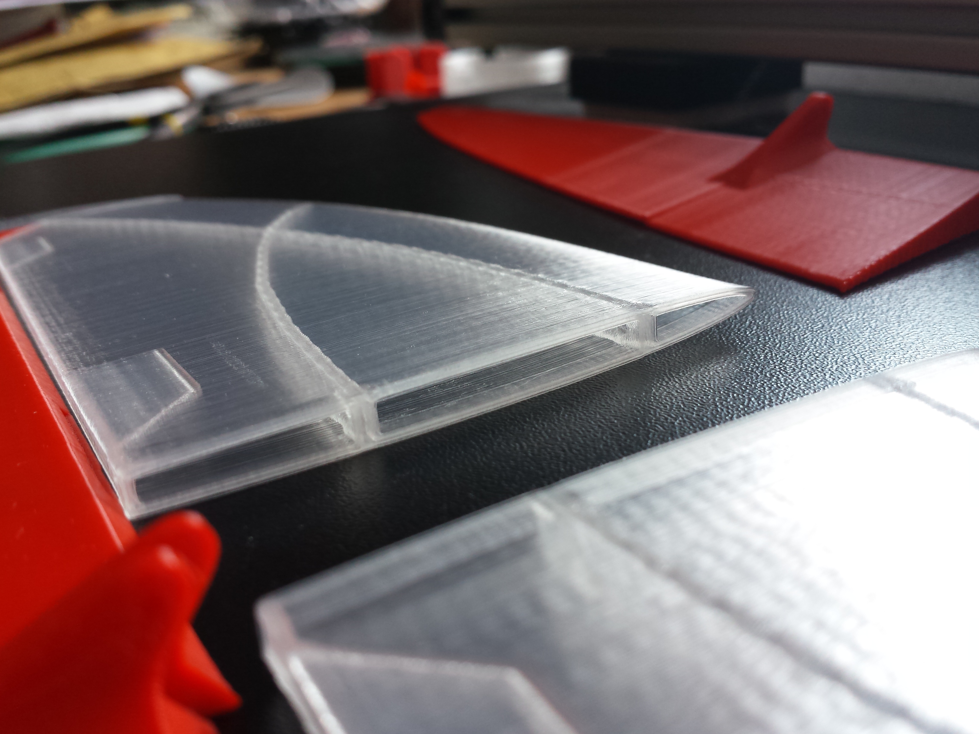

Hola qué parametros de cura pusistes y cuánto duro la impresión?
Hola alvata. En este caso utilicé los .gcode incluidos con la impresora (Original Prusa i3 MK2S) y que se crearon con Simplify3D, pero la mayor parte de las piezas van a un sólo perímetro, sin capas superior ni inferior, temperatura de boquilla a 225ºC y cama caliente a 55ºC, ventilador al 85%.
No recuerdo el tiempo total de impresión, pero debieron ser alrededor de 40 o 50 horas. Yo no suelo imprimir muy rápido, así me quedan mejores acabados superficiales, a 40 mm/s.
