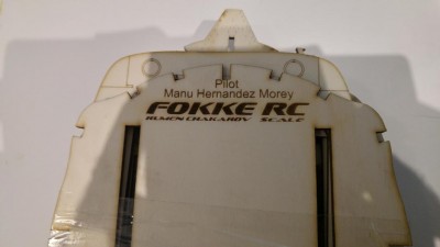

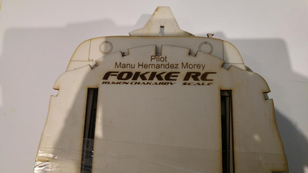

Buena elección o mejor dicho, excelente elección :D . Pediste que te personalizaran el modelo con tu nombre? Si no ando desinformado, creo que se podia pedir así.

Gracias david ,pues no,no lo pedi personalizado,aun asi me consta que los kits de este fabricante son de muy buena calidad.El mk 14 es el que me a parecido mas atractivo y al final la decoracion que pondre es la de la foto que tu has adjuntado.me podrias ayudar a identificar los colores?tampoco tengo claro de que color es la superficie inferior del avion.creo que uno de los colores de la parte superior(el de las manchas es dark green.!
Por cierto todo el avion menos las superficies de mando iran con fibra de 18 gramos.Las superficies de mando iran enteladas en oratex /solartex o similar

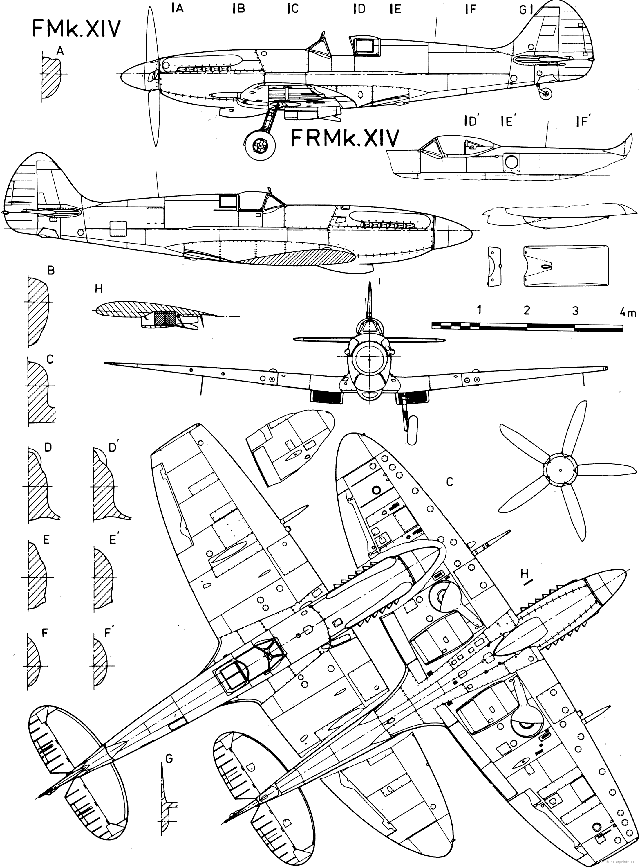

Unas fotos del mk XIV...observa que en el lateral izquierdo no lleva una ventana redonda donde se ubica una cámara fotográfica propia del mk XIX.
El gris de toda la superficie inferior del aparato es muy parecido al gris de los aviones de EE.UU.

Hola Manuel :) ...tenía un montón de información guardada desde que construí mi mk IX... te cuento...lo que diferencia a este modelo de otros en lo que a los tonos de color se refiere, es la utilización de azul claro y azul oscuro en las escarapelas y bandera de cola. Se empezó a utilizar de este modo en los cazas diurnos destinados en extremo oriente al extenderse la guerra al teatro del pacifico, para no ser confundidos con los hinomaru japoneses.
Normalmente, cuando pinto mis modelos, suelo utilizar dos cartas de color. Una es la Federal Standard y la otra es la de Vallejo model air, en la cuál suelen venir las equivalencias de FS. Muchos de estos colores tambien tienen equivalencia a la carta RAL. Esto es lo que tengo para el esquema de pintura del modelo que quieres reproducir:
Superficies superiores
Dark earth FS 30118 ref vallejo model air: 71029
Dark green FS 34079 ref vallejo model air: 71016
Superficies inferiores
Medium sea grey FS 36270 ref vallejo model air: 71047
Escarapelas y bandera de cola
insignia blue FS 35044 ref vallejo model air: 71091
insignia light blue FS 35260 ref vallejo model air: 71089
Codigos y marcas
blanco o sky FS 37875 ref vallejo model air: 71001+71050 50/50
Ni que decir que la gama de colores de vallejo es una elección personal...lógicamente la utilización de estos va en gustos y siempre suelo hacer una o dos catas de color antes de decidir si aplico un color u otro.

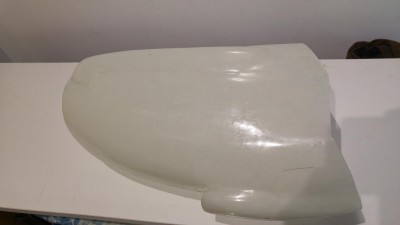

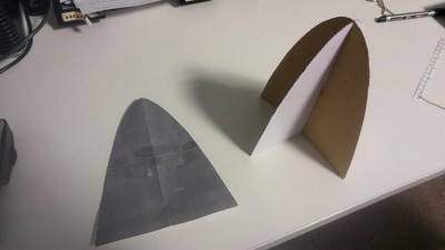

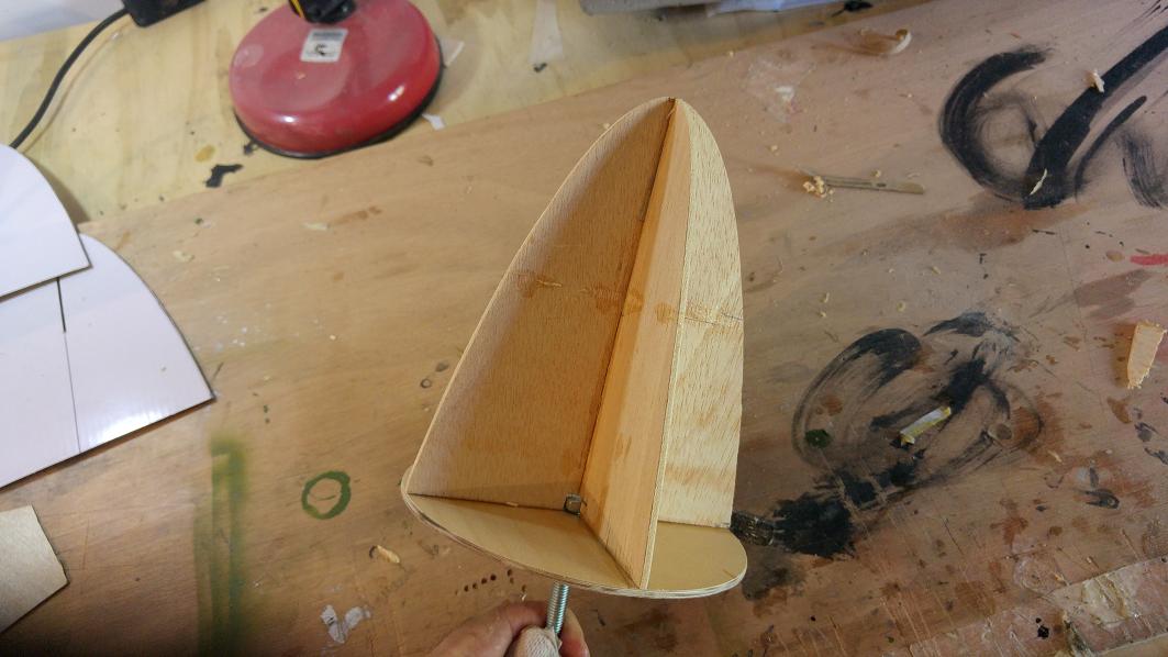

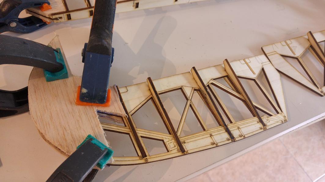

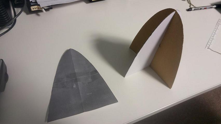

Hola ante la dificultad de encontrar un cono a escala de la medida aproximada.voy a tener que espabilar y construirlo yo mismo,cosa que nunca e echo.alguien me puede echar un cable con el tema?
una vez sacada la plantilla con la vista lateral .la montare sobre un circulo de tablero de 145mm..la idea es sacarle la forma con foam azul y paciencia...y luego,,ya vere como me las arreglo
de momento ya e sacado la plantilla en papel y la he pasado a carton
ya veremos que sale de todo esto

Yo ya he hecho algún cono y es relativamente fácil.
Te recomiendo que hagas un plato de contrachapado con la medida del diametro del cono, en tu caso 145 en contrachapado de al menos 4mm. Bien centrado le haces un taladro de al menos 6mm y en este taladro insertas un tornillo que aseguras con una tuerca por el otro lado.
Luego vas pegando lonchas de foam una encima de otra hasta que te de el largo suficiente del cono.
Si tienes torno... montas el conjunto en el torno, cogiendo el plato de garras al tornillo, y te lias con el taco de lija a darle forma. Deberás hacerte unas plantillas para ir comprobando la forma, que deberán ser la forma inversa a lo que tienes, para poder encajar por fuera.
Si no tienes torno... un taladro con un soporte casero, o comprado te valdrá perfectamente, el caso es ponerlo a dar vueltas.
Luego lo forras con paciencia con precinto de embalar (ojo que el precinto tape el contrachapado) y lo forras de fibra. El precinto evitará que la fibra se pegue al foam, y así el acabado interior será mejor y quedará mas equilibrado.
Sin desmoldarlo, le das masilla de carrocero y lijas montado en el taladro, puedes imprimar y pintar antes de desmoldar y luego ya desmoldarlo cuando esté perfectamente acabado.
Yo compraría la base trasera del cono, o un cono entero de esa medida y cambiarle solo la caperuza, pero todo el anclaje lo tendrás resuelto.
No se si me he explicado muy bien, pero creo que me entenderás, es una manera, seguro que hay mas pero así lo he hecho yo con buenos resultados.
Saludos!

Jorge Medina escribió:Yo ya he hecho algún cono y es relativamente fácil.
Hola jorge ,muchas gracias por tu ayuda,siguiendo tus indicaciones asi esta el asunto,E pasado la plantilla al tablero ,con un taladro central, y he pegado todo el conjunto
Saludos!
Por Jorge Medina
#1355302
Ojo con las costillas de la planta y el alzado.
Al lijar el foam, como la diferencia de dureza es importante suele hundirse el foam y quedar hacia afuera el contrachapado, quedando deforme el cono. si vas con cuidado puede valerte, pero en cuanto toques el contrachapado para, que sino se deforma en na.
Desde mi punto de vista cuanto mas uniforme sea el material a tornear mejor.
Saludos!

Intenta como te he sugerido yo... Seguro que te queda mejor, dale una segunda oportunidad.
Por Manuel hernandez
#1355328
Jorge Medina escribió:Intenta como te he sugerido yo... Seguro que te queda mejor, dale una segunda oportunidad.

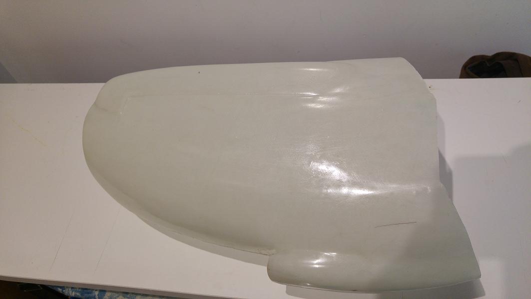

hola jorge ,el fabricante del kit me ha dicho que ante la demanda que tiene de dichos conos para su avion ,fabricara uno especificamente para el,asi que el asunto del cono resuelto

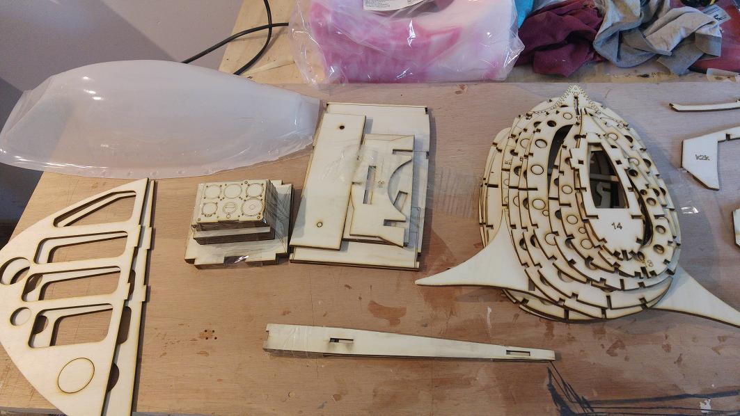

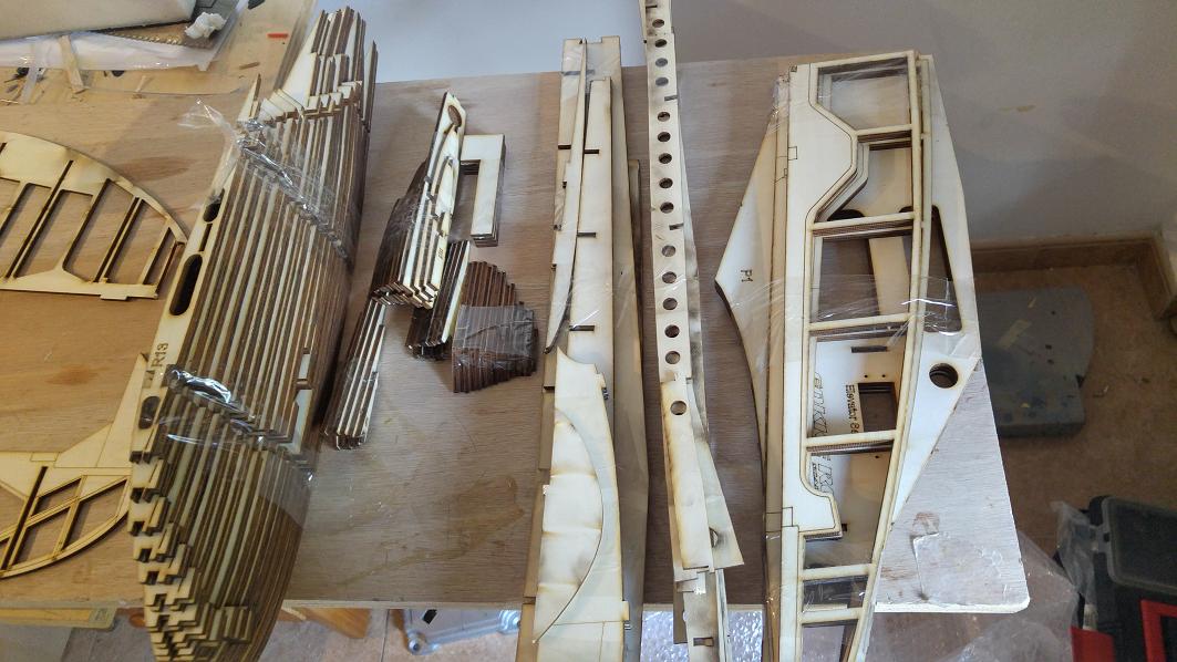

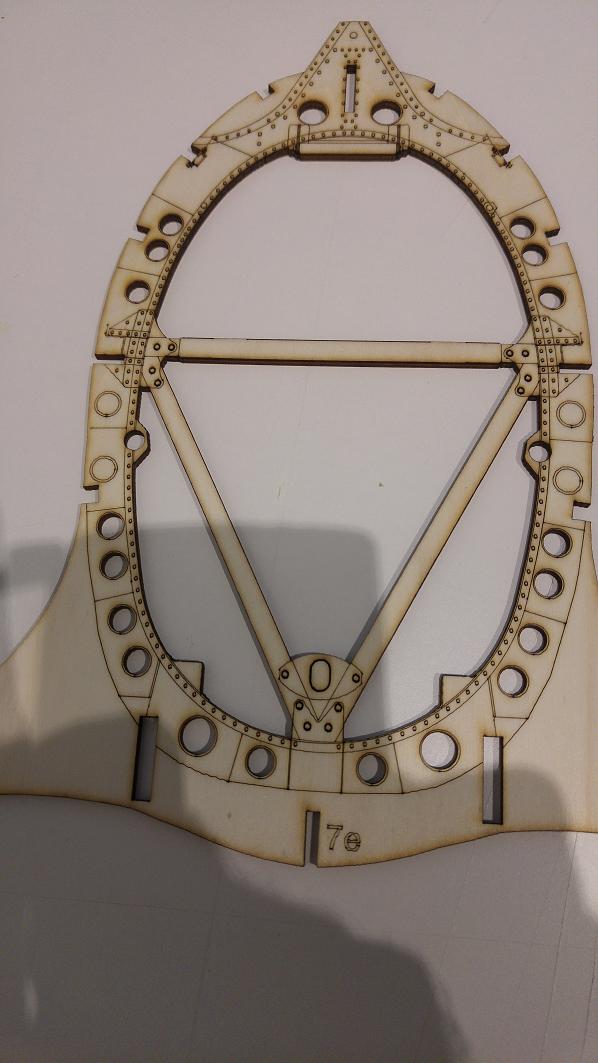

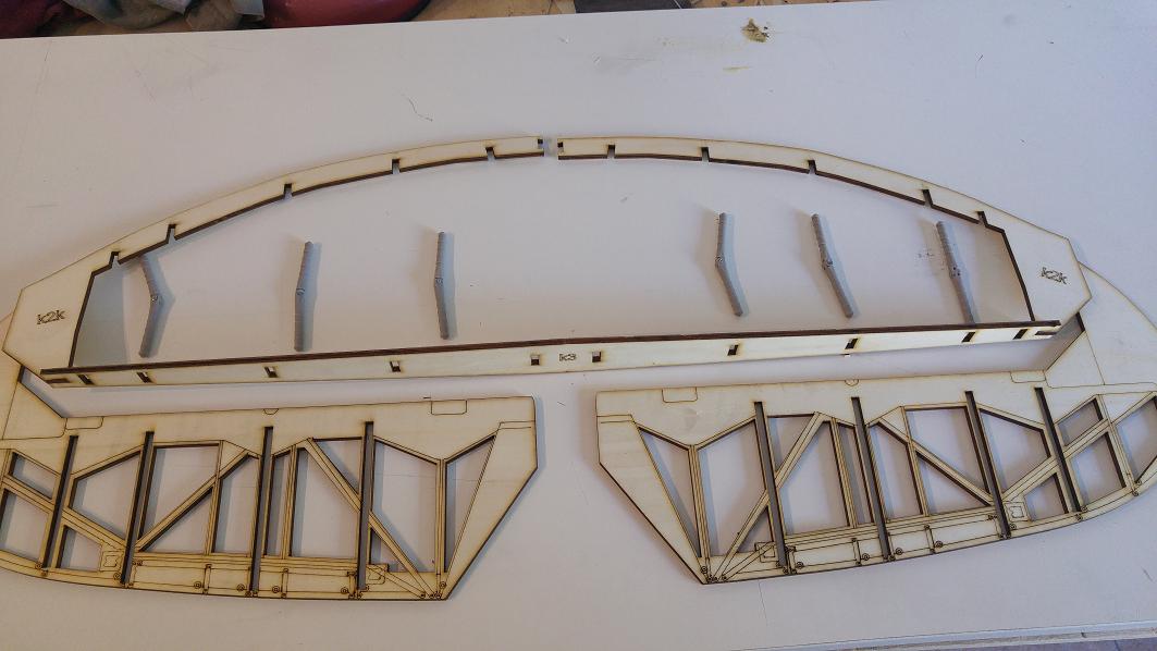

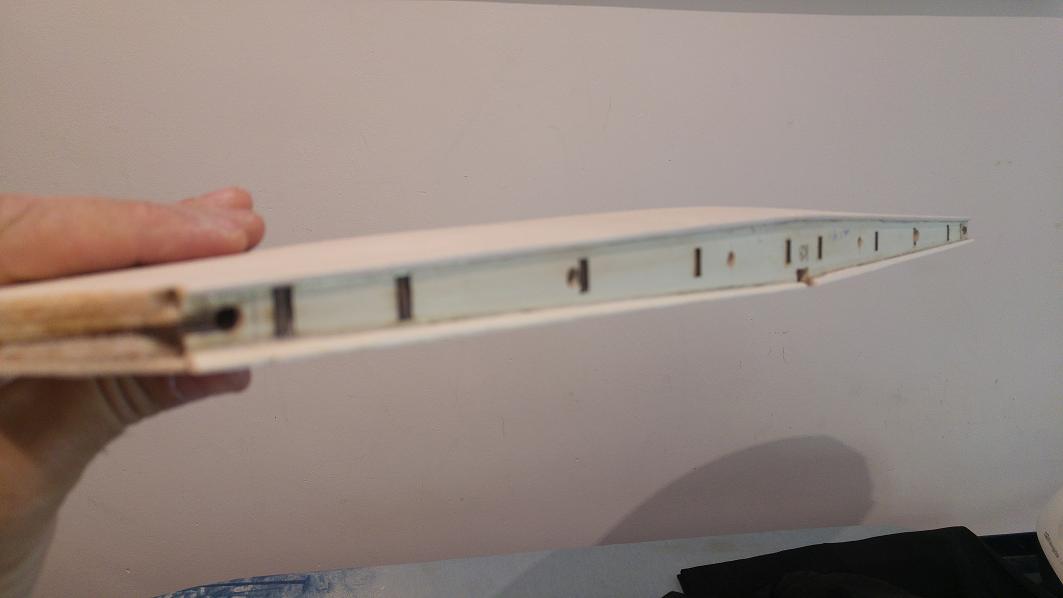

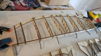

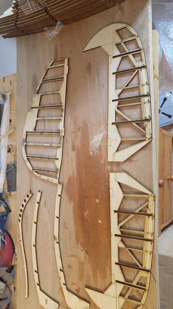

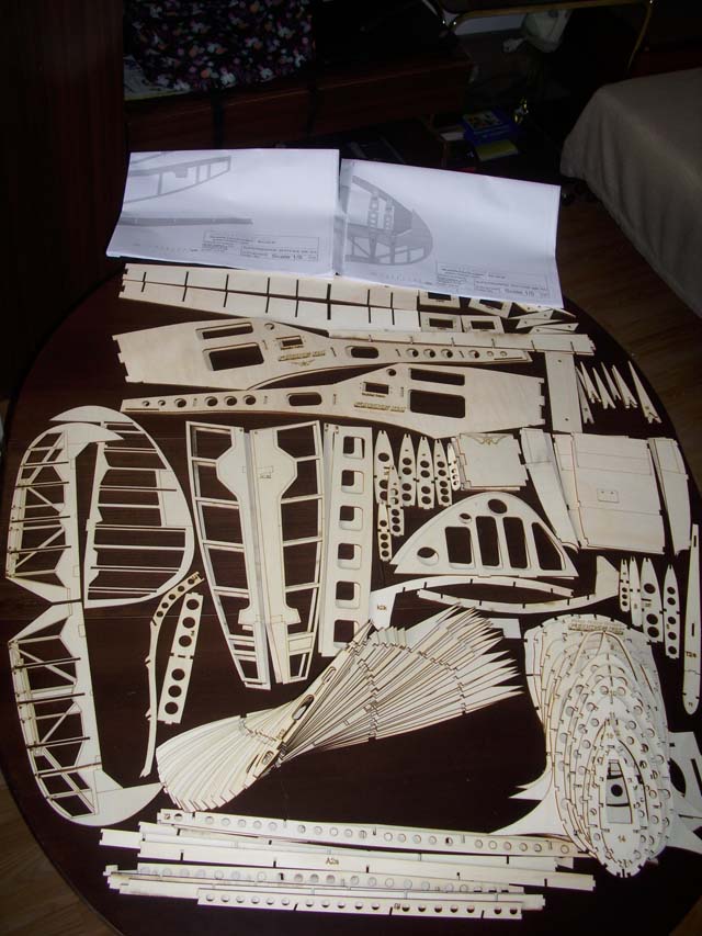

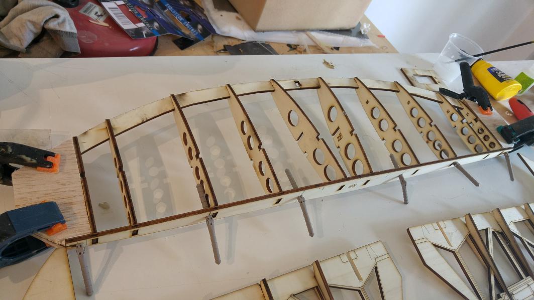

Hola,despues de una espera que se ha echo larga,al fin ha llegado el kit del avion.Al abrir la caja me doy cuenta de que las piezas ya vienen organizadas por grupos,y cortadas por laser,El encaje es perfecto,y la calidad escepcional.ha valido la pena.El kit vienen sin ningun libro de instrucciones,o pasos a seguir,y tienen asuntos como las bisagras que tiene que solucionar uno mismo.Sin duda no es un kit para principiantes.Espero llegar a buen puerto,y que me sirva de algo la experiencia con los otros aviones que he construido.asi que alla va:lo primero el estabilizador de cola,presantadas todas las piezas toca decidir donde iran las bisagras y el horn de mando.

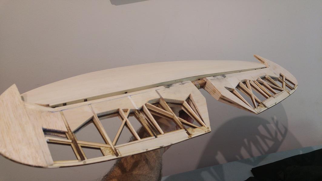

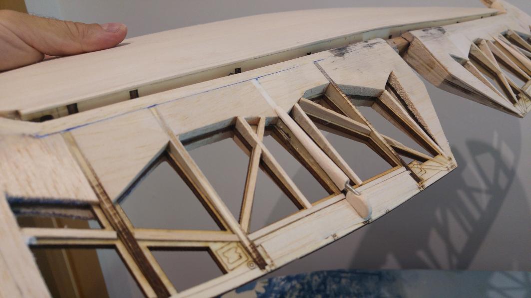

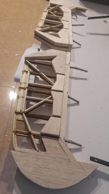

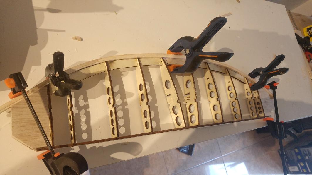

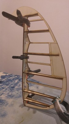

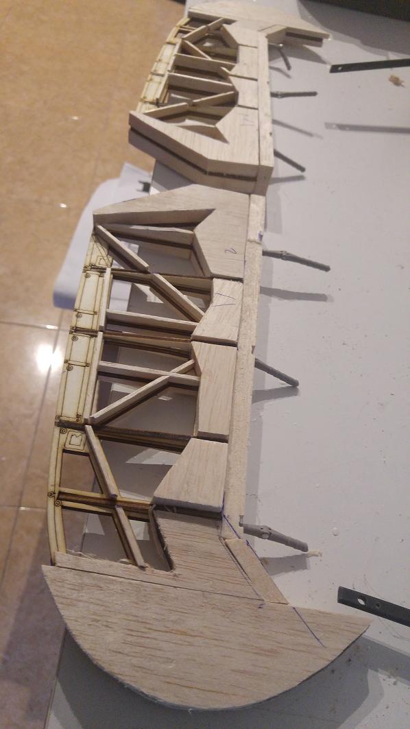

Hoy he seguido con el plano de cola.Despues de añadir diversas costillas y refuerzos que conformaran la forma definitiva del estabilizador y elevador toca sesion de desbaste y primera tanda de lija del proyecto.

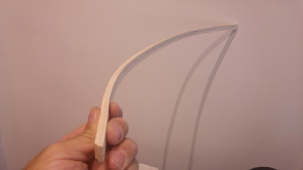

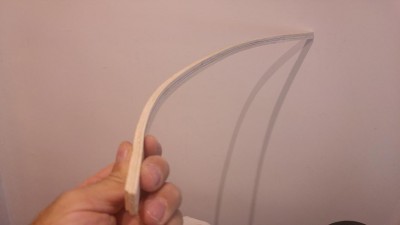

Tambien he decidido como hacer el borde de ataque del elevador que es curvo,Para ello e empleado 3 tiras de balsa de 2 mm mojadas y encoladas entre si,sujetas al elevador,al esta seco quedara la forma que toca.

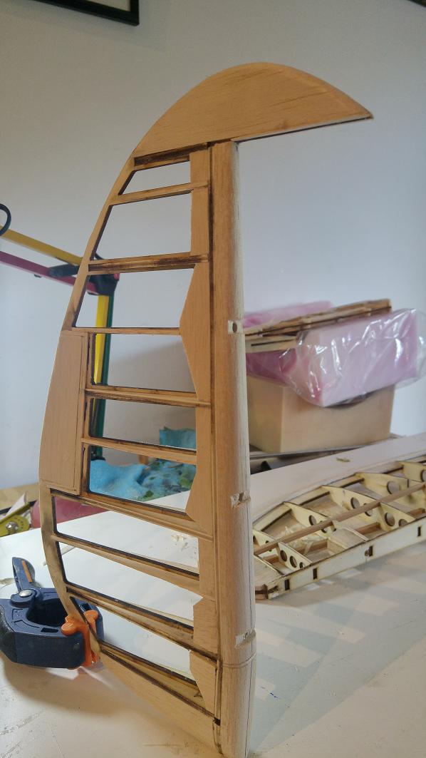

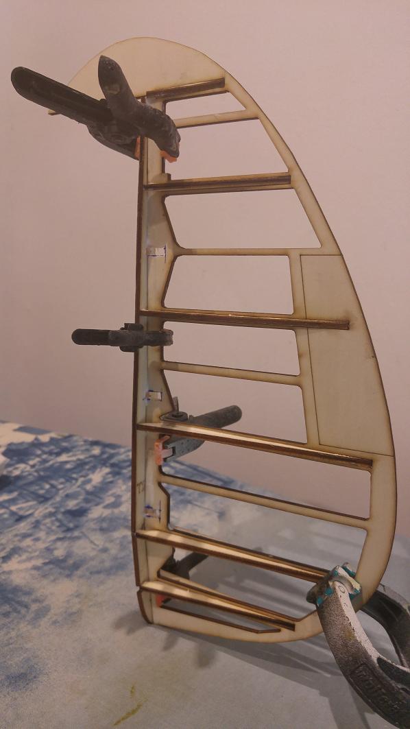

Gracias pau.E entrado en una especie de trance del que no puedo salir,la imagen se repite .pega madera.lija.. pega madera lija.y asi,y asi
ya e dejado el estabilizador listo para enchapar después de su .como no lijado pertinente.E empezado a pegar los largueros laterales del fuselaje,el timón de cola tambien esta pegado..la cosa cunde..
borde de ataque plano cola
pieza lista ready to cover

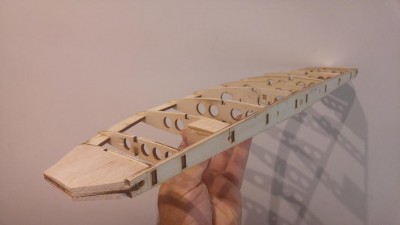

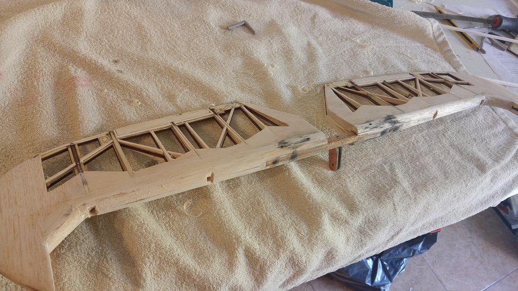

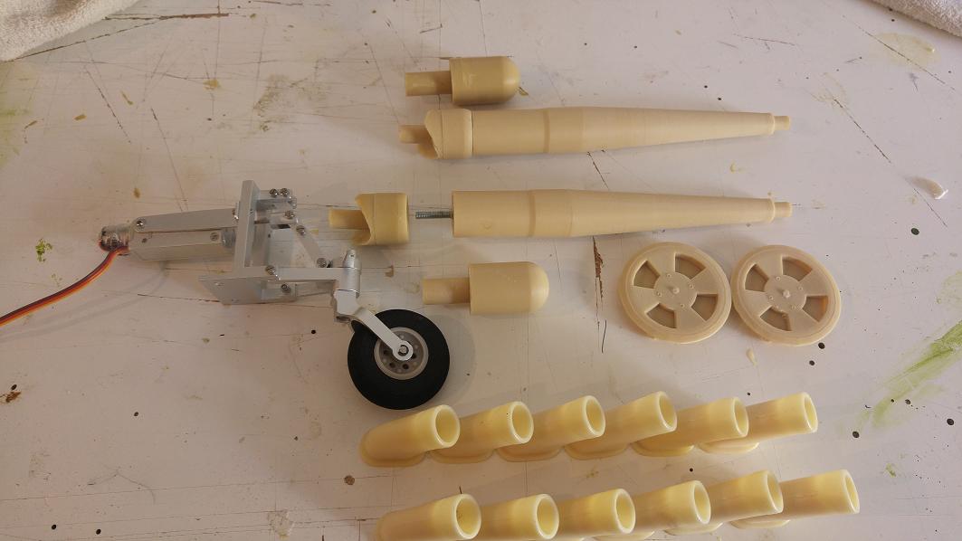

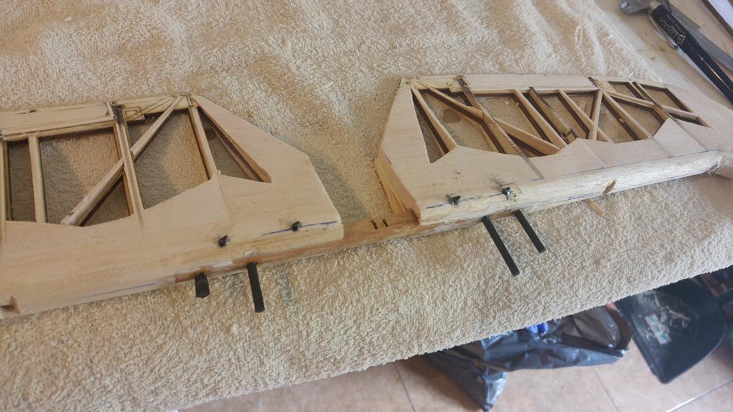

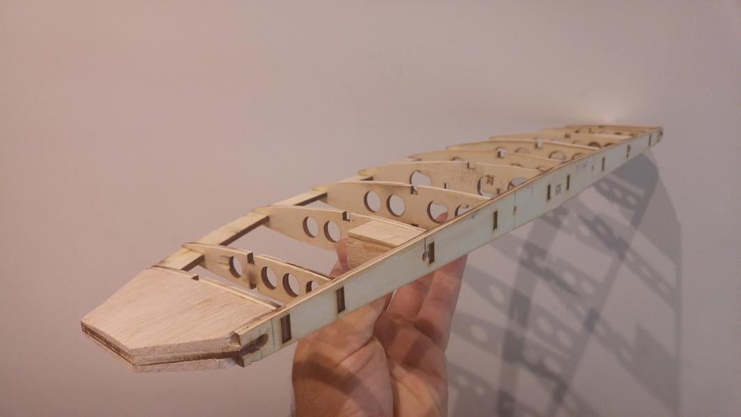

Hola,esta semana le he podido pegar un empujon al estabilizador y lo he terminado a falta de entelar.la parte delantera del stab ira enfibrada con fibra d e18 gr,mientras que el elevador en cuestion ira entelado en solartex.
También he resuelto el tema de la unión de los dos elevadores utilizando una varilla de haya cuadrada de 1x1 convenientemente pegada a ambos y asegurada por vástagos de carbono.El horn central de mando lo he fabricado con plancha de fibra de vidrio de 2 mm y también esta asegurado en su sitio.e simulado tambien los compensadores con balsa y varilla de metal,aunque me es muy dificil trabajar a escala tan pequeña creo que dan el pego.
Por otro lado ya he recibido piezas en resina,como son los cañones,que en este modelo eran mas largos.los tapacubos con la forma característica del spitfire( four spokes),y lo escapes,todo ello realizado en resina.
El tren retráctil de cola no sirve para el avión con lo que tendre que modificarlo para que encaje en el plano
