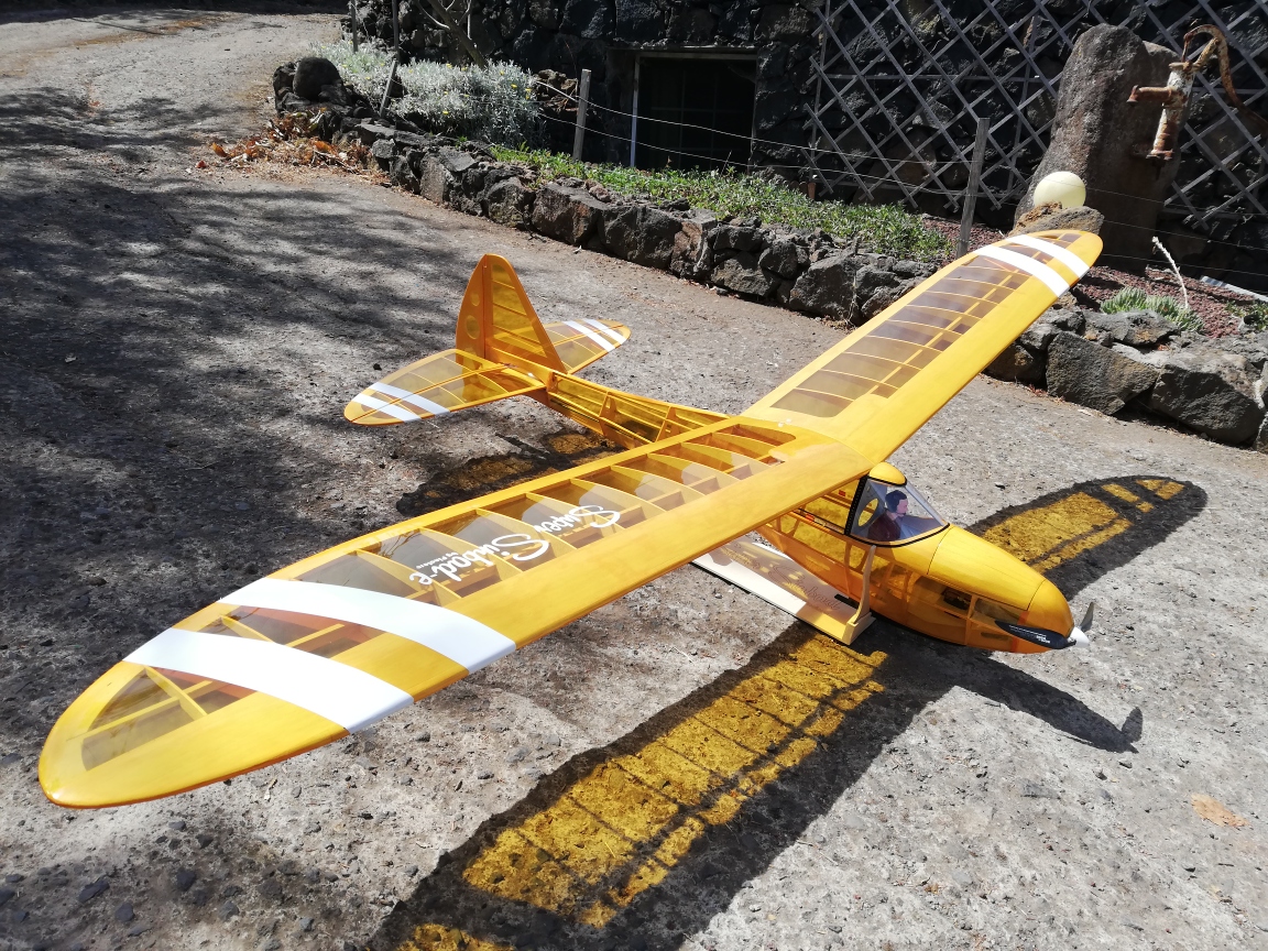

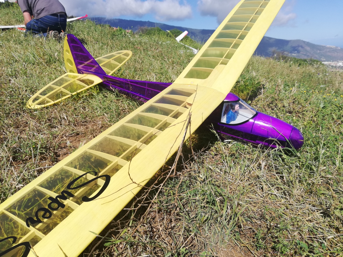

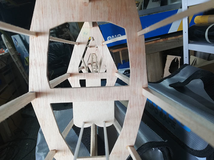

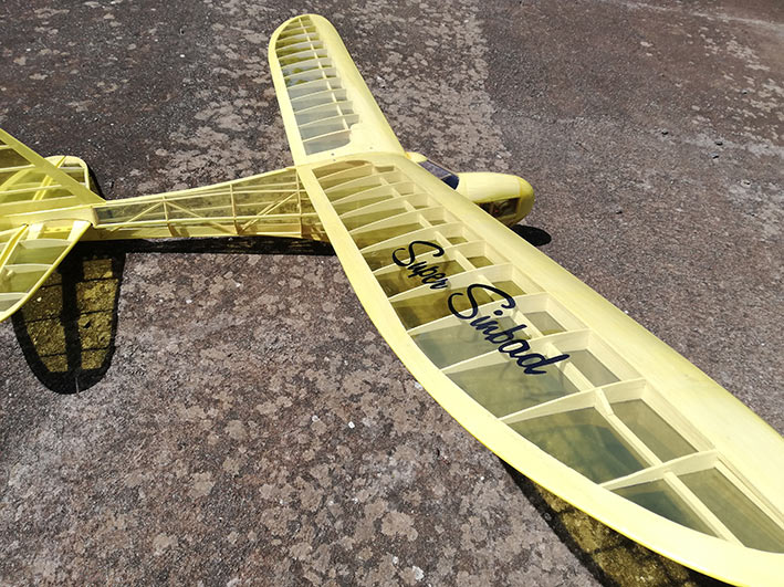

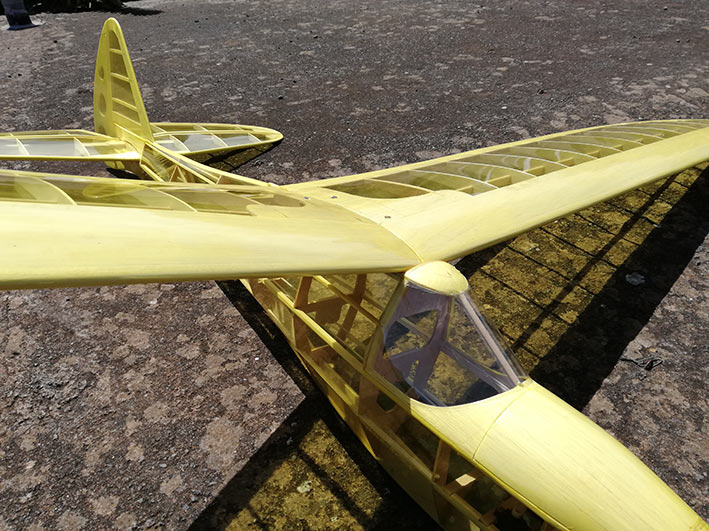

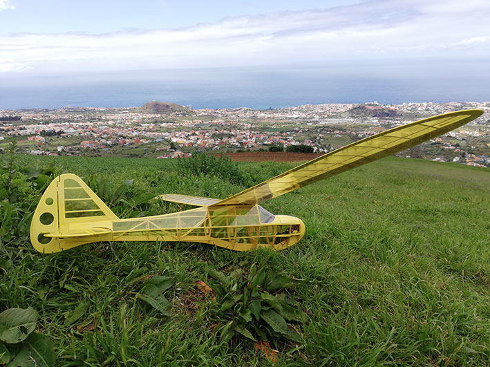

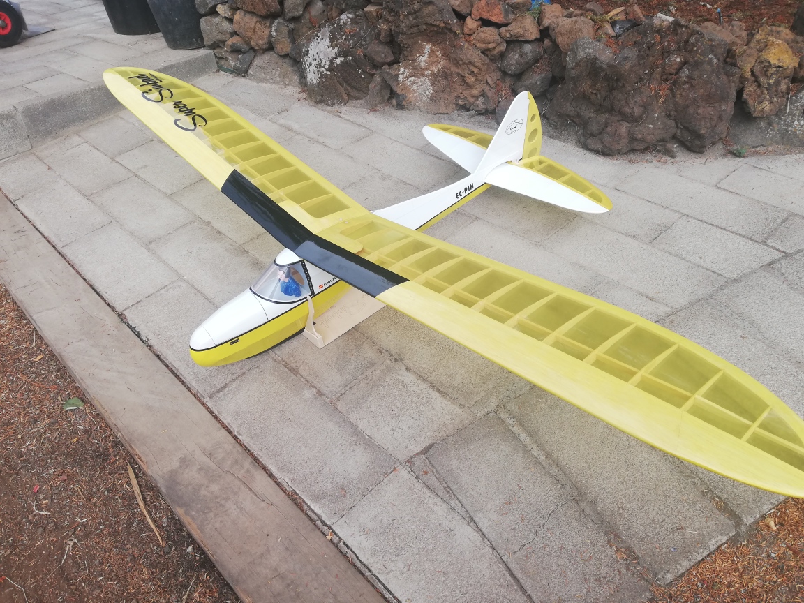

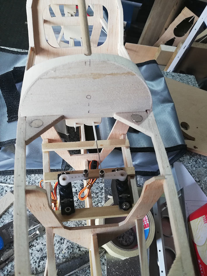

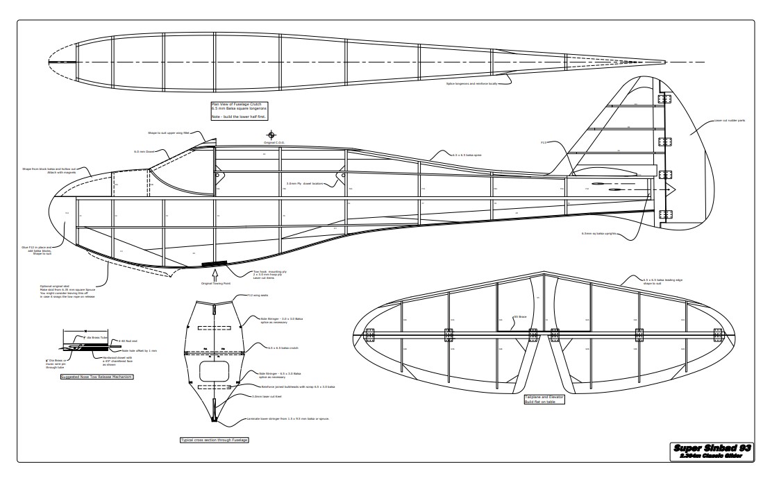

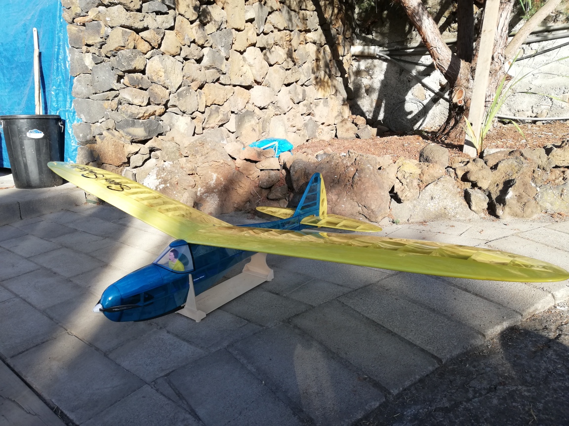

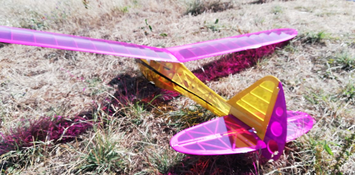

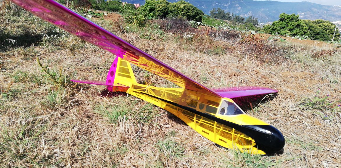

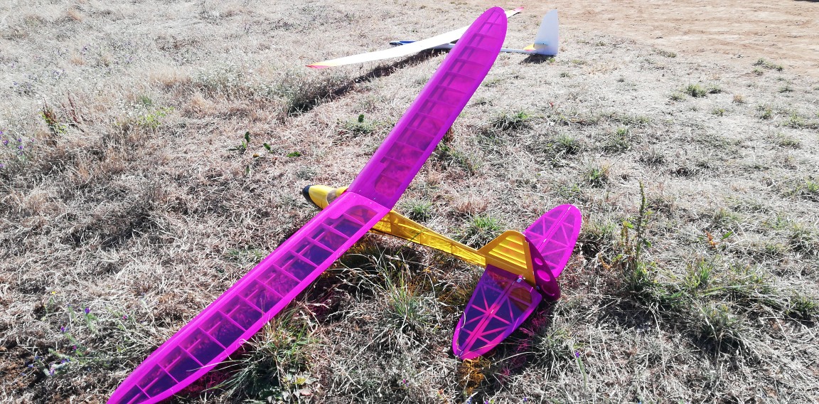

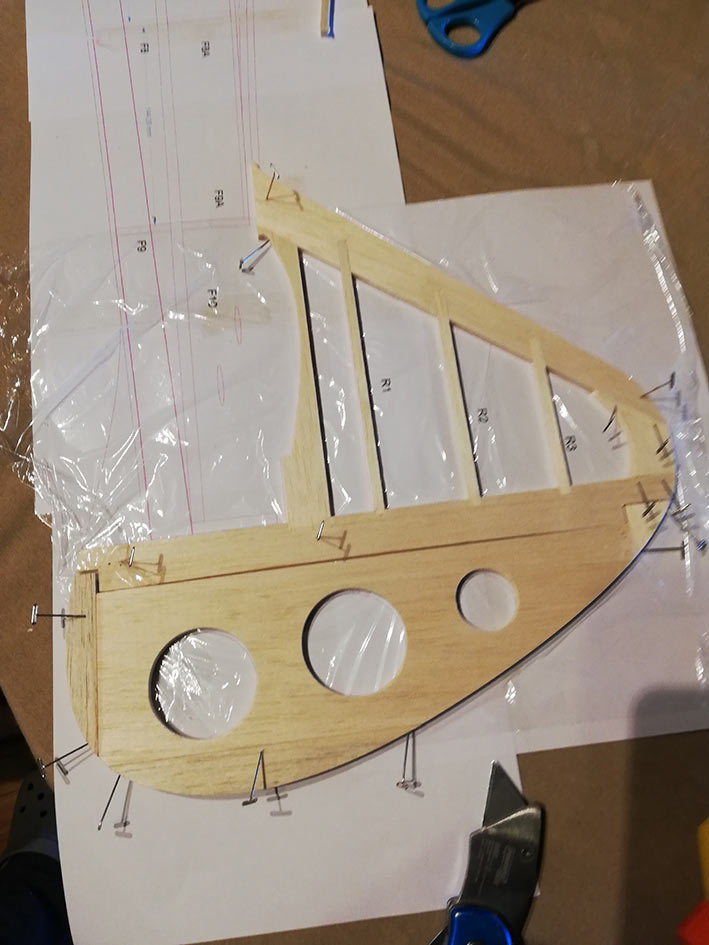

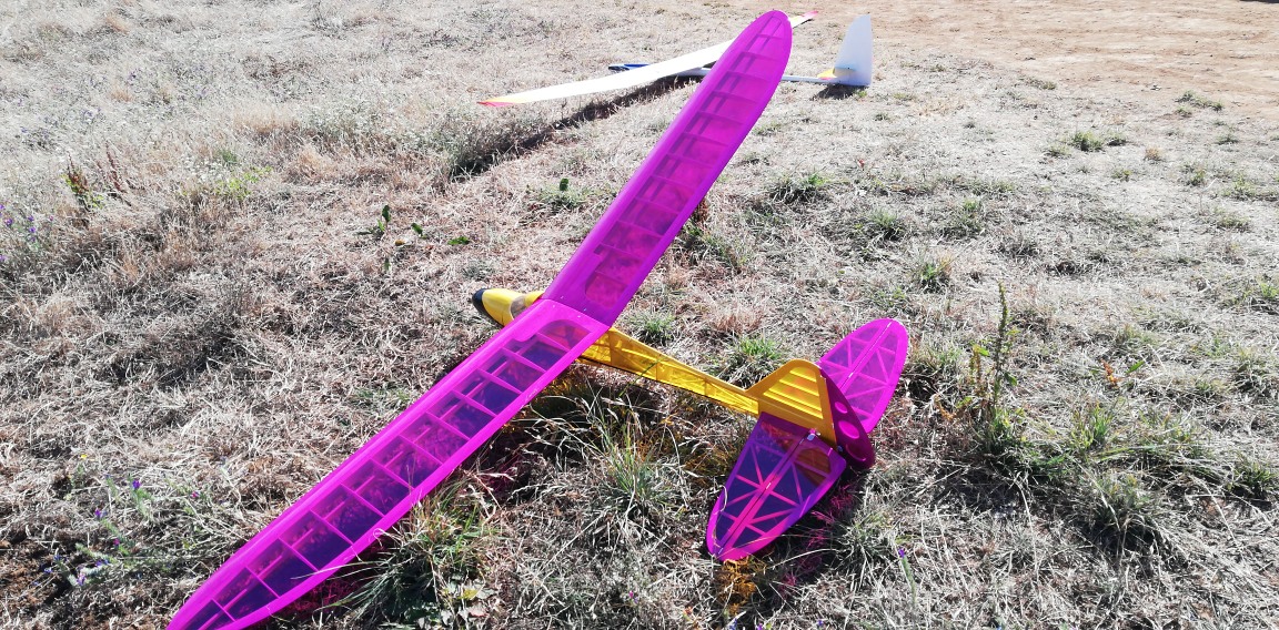

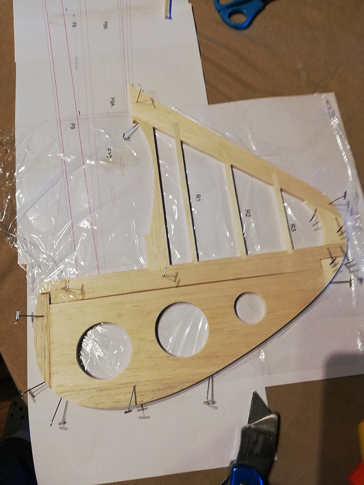

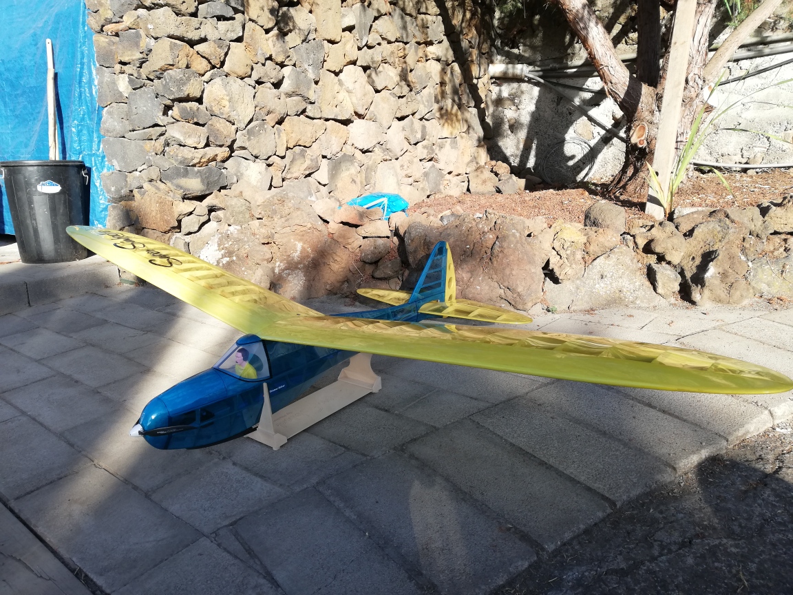

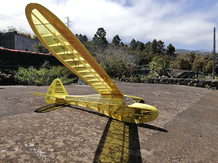

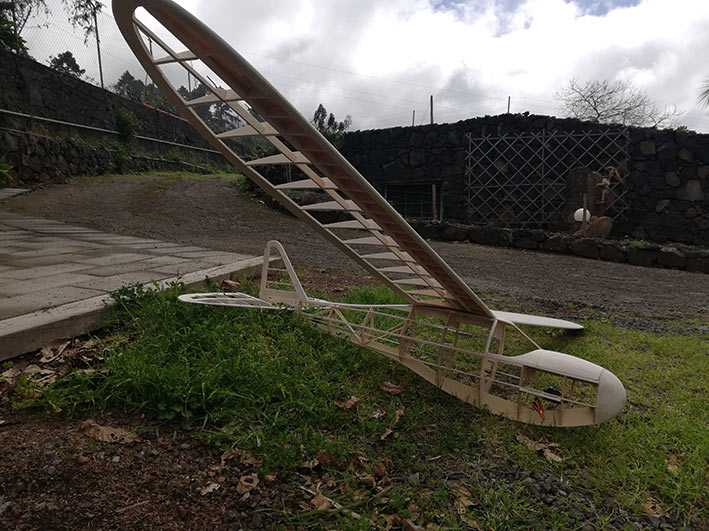

Como yo siempre estoy haciendo algo, esta vez he construido para un amigo un velero muy bonito, fácil de construir, y que vuela espectacular, se trata del Super Sinbad. Este planeador fué diseñado en 1943 y producido por Berkeley Models, estos americanos en plena guerra y haciendo avioncitos :D .

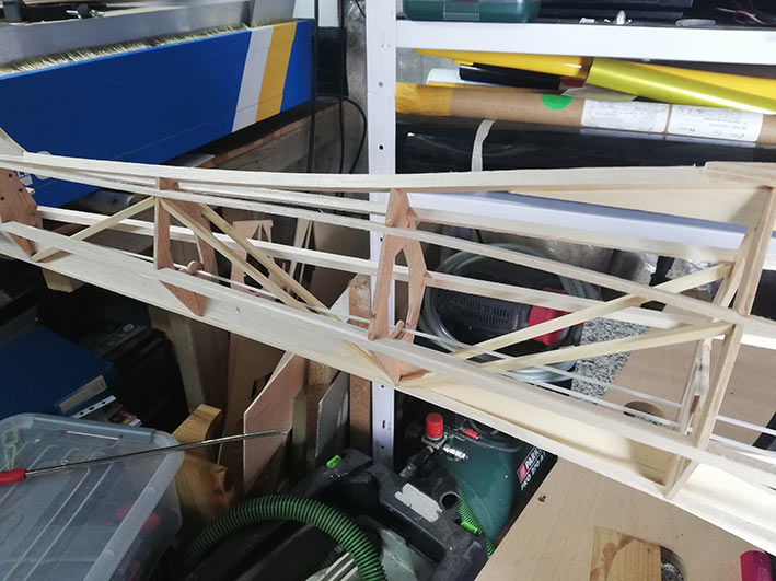

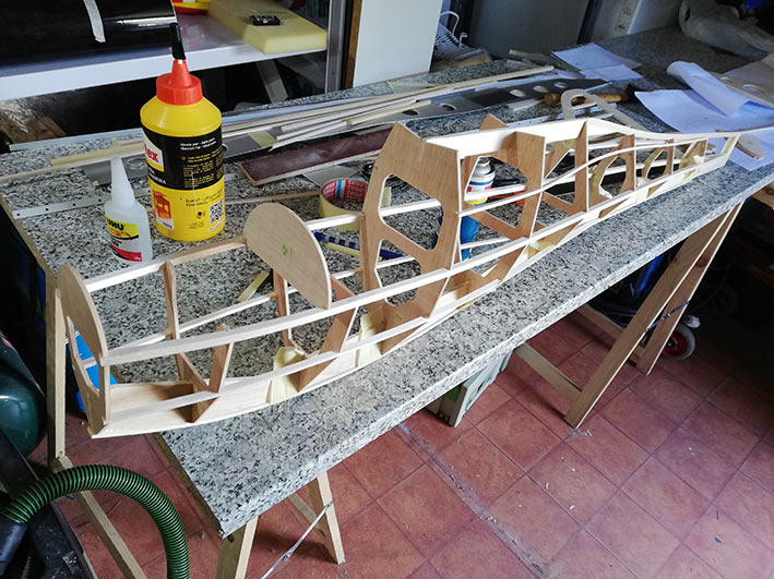

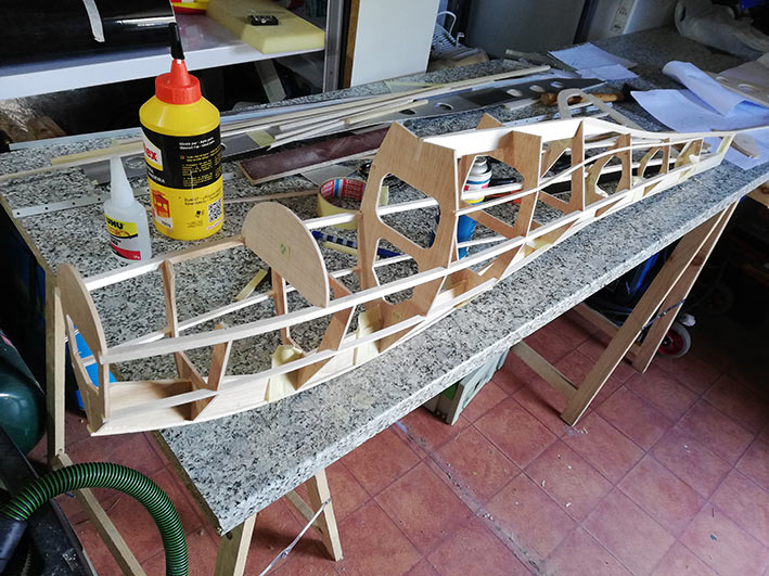

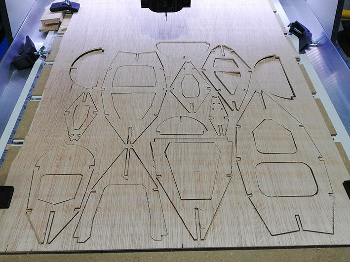

Tiene una envergadura de 2,36 mt, y el fuselaje está construido en dos mitades, palitos y cuadernas, aunque estás últimas las hice un poco distintas al plano original. El peso final se quedó en 1, 3 Kg, no está mal.

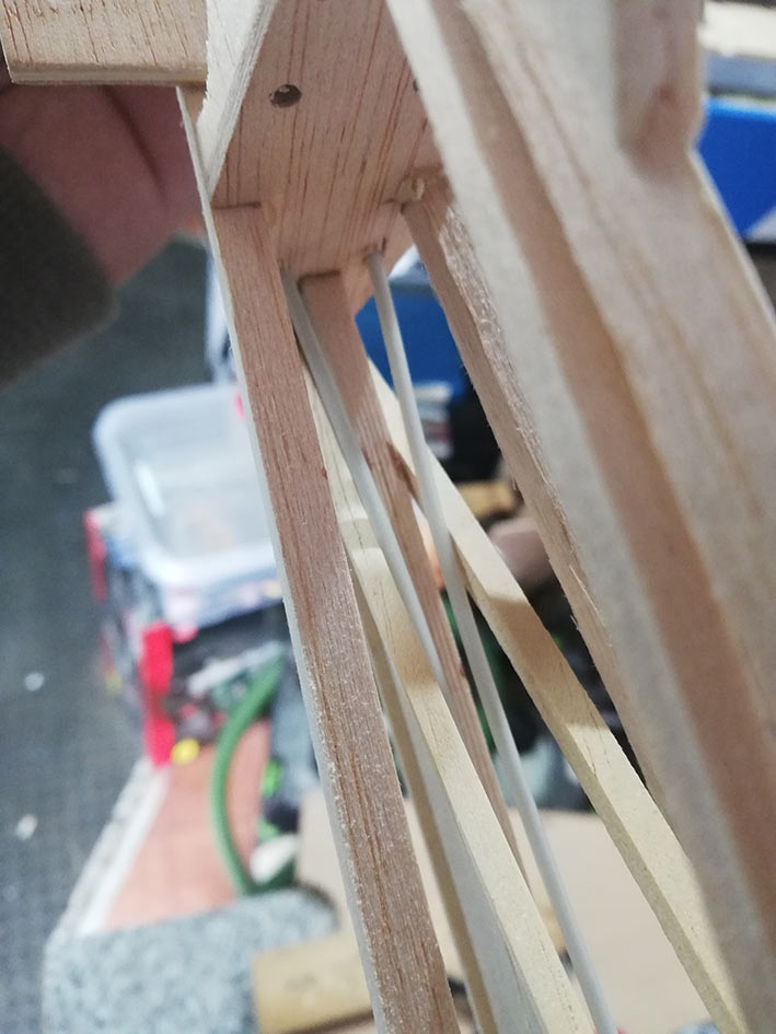

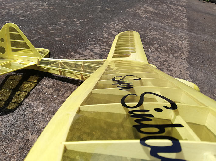

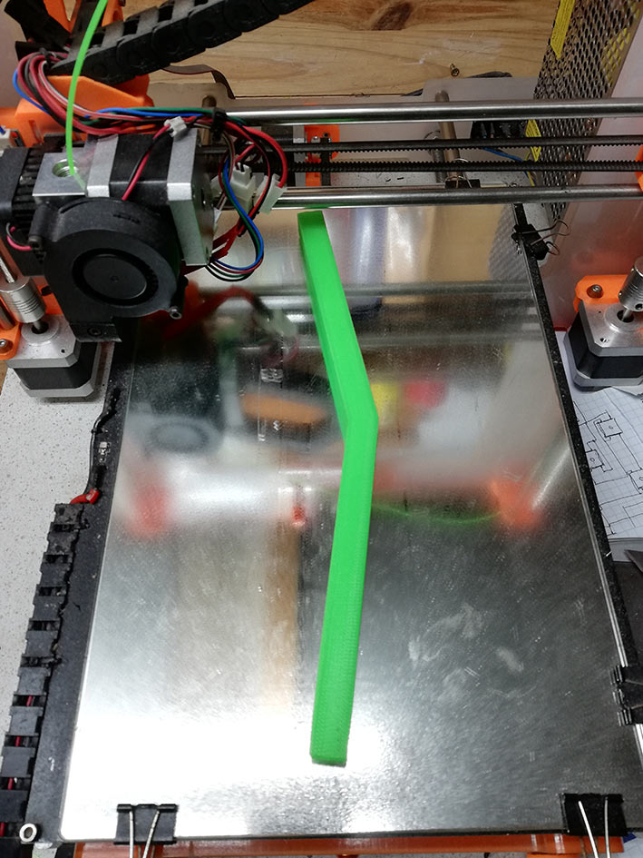

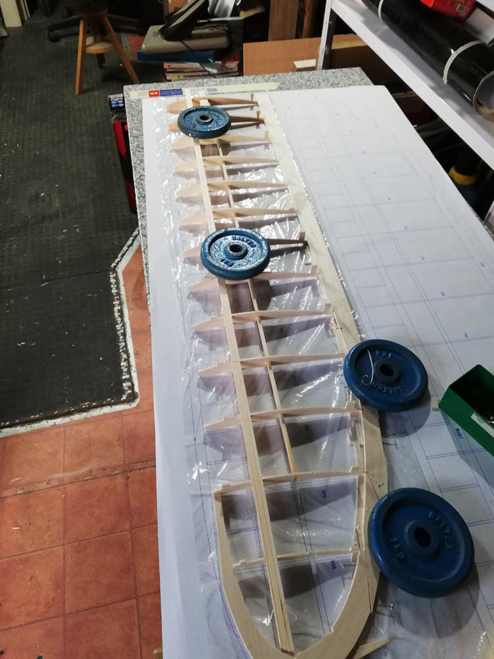

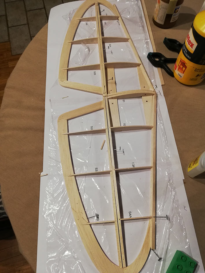

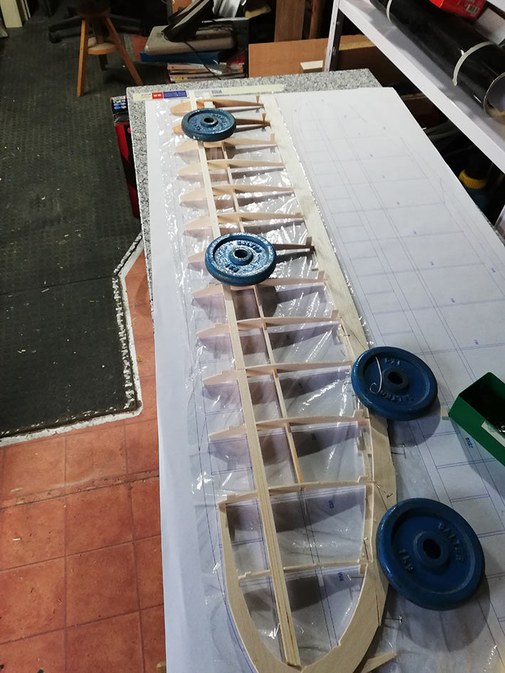

Las alas son en dos mitades y el perfil es el de tipo autosustentador, un coñazo para pegar el oracover por debajo. Lo que más me gusta es el morro, porque tiene mucho, jaja. Las alas también son muy fáciles de hacer, y también le hice alguna modificación en la caja central, consistiendo en hacer una caja más pequeña, y la bayoneta la hice en la impresora 3D, quedó de lujo.
Con respecto al vuelo, es muy bonito, aunque sea un dos ejes es muy ágil y gira muy bien, es muy sensible, y las térmicas las canta todas, es espectacular. Me gustó tanto que voy a empezar a hacerme otro para mi.

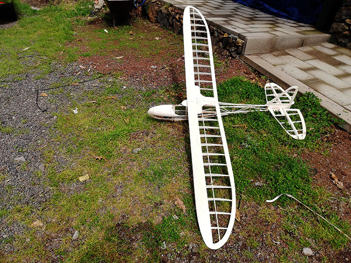

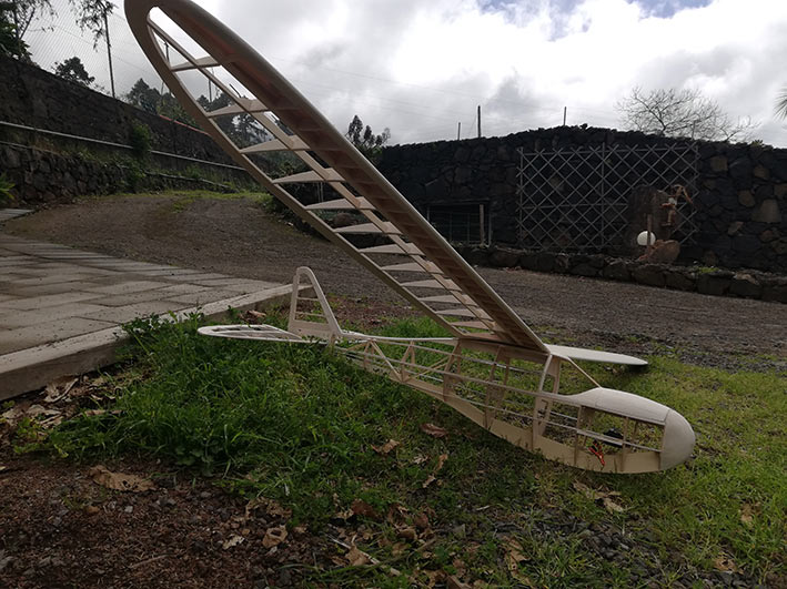

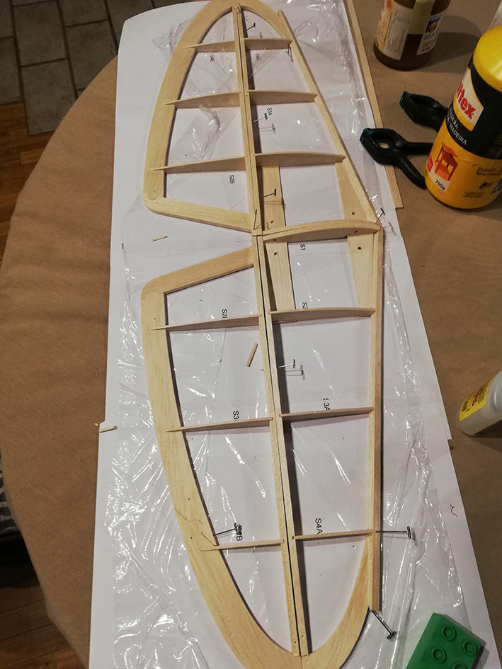

Como siempre que comparto algo por aquí pongo fotos de la construcción, son pocas, pero es que no acostumbro a sacar muchas fotos cuando estoy en el lío, además ya tengo el video del día de la inauguración, espero que os guste.

Muy bonito! Sorprende que la bayoneta, que es la pieza que más esfuerzos va a soportar, esté hecha con una impresora 3D! Si que ha avanzado la ténica! A disfrutarlo :D
Por pinolere
#1396350
Pues si Shogo,la bayoneta si se hace bien aguanta perfectamente, por lo menos en este modelo, no está sometido a grandes esfuerzos. El concreto después de hacerle como 7 o 8 lupins seguidos, muy cerrados, incluso vuelo invertido, y sin problemas.
Aparte de eso ya la había probado colgando un peso de 20 kg en uno de sus extremos, y sin problemas.

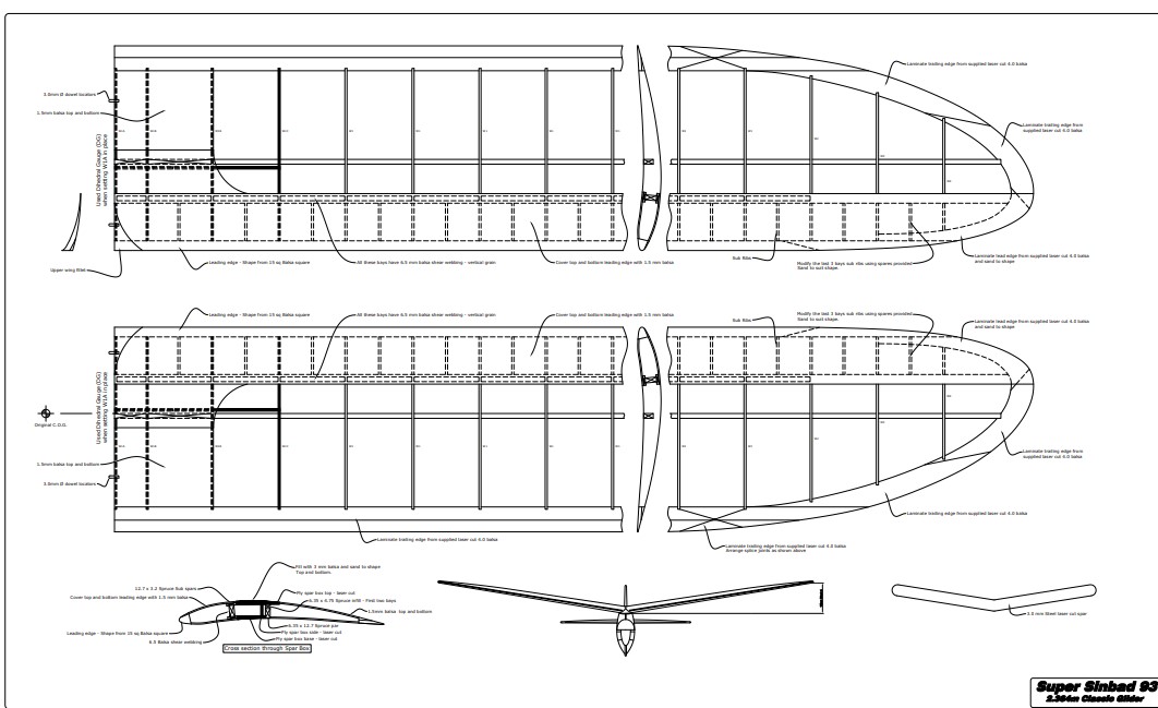

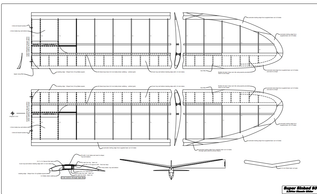

Que tal calandrac, los planos del Sinbad se pueden conseguir fácilmente en internet. Con el plano en CAD, no puedo hacer nada, ya que este es un trabajo que le hice a un compañero de vuelo, y el plano es de su propiedad, él tiene el archivo, yo lo más que puedo hacer es preguntarle si está dispuesto a compartirlo. Si fuera mío yo a veces lo que hago es hacer cambios, un archivo CAD por otro, pero como te dije, yo se lo comento a ver que decide. Lo siento.
Por pa22
#1396817
Revisa
https://outerzone.co.uk/plan_details.asp?ID=47
Aquí tienes desde la versión de Berckley hasta el supreme
https://aerofred.com/search.php?search_keywords=*Sinbad*
Aquí tienes el Súper Simbad que fue fabricado por SIG, pagina hacia abajo y está el PDF, es de 158cm, el supreme es una escala ampliada hecho por alguien ....
https://wanderings-ds.jimdo.com/sig-ff-kits/
Y aquí el kit CNC, no me parece caro aunque sea un kit corto de calidad
http://www.hangarone.co.nz/super-sinbad ... -9120.html

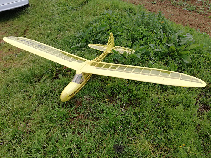

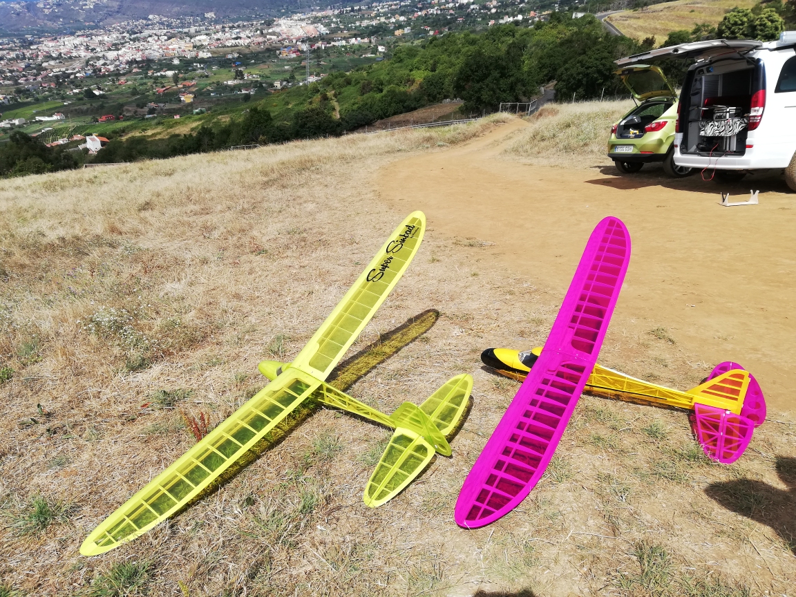

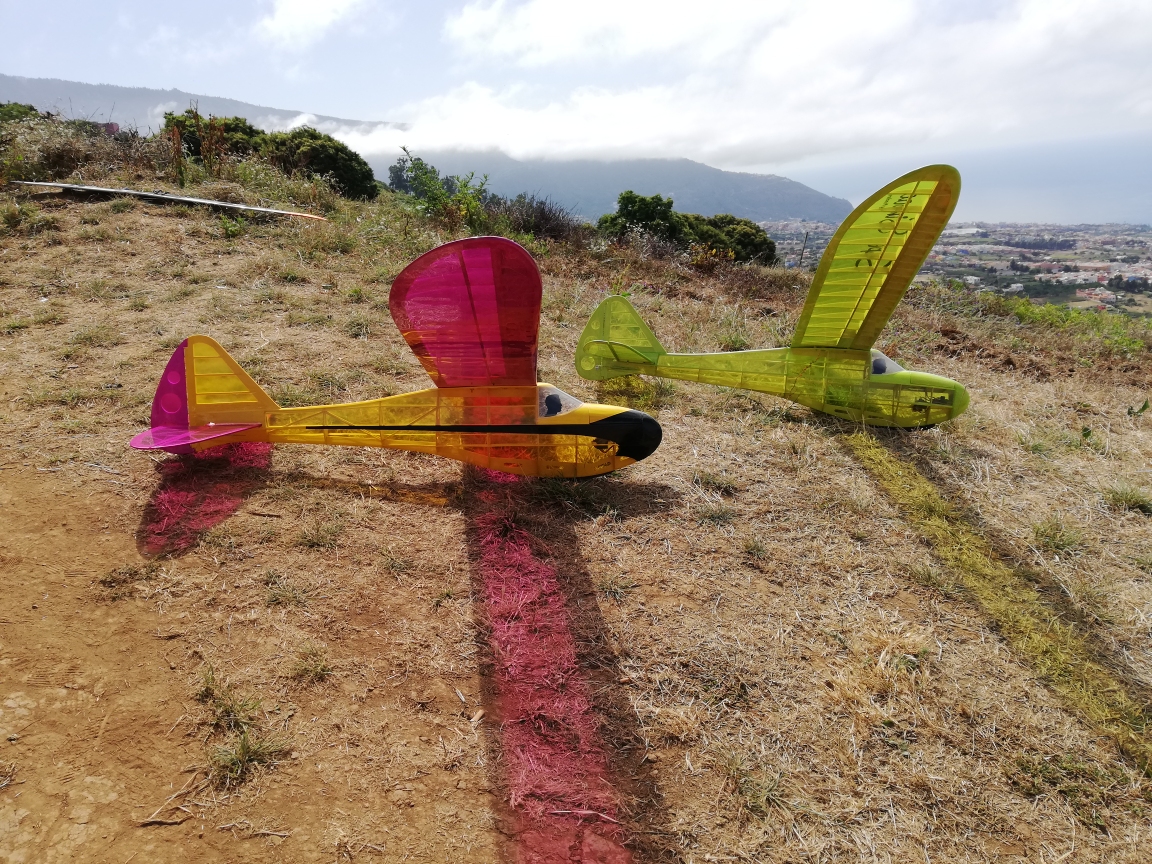

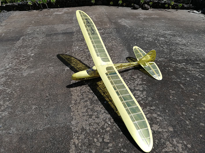

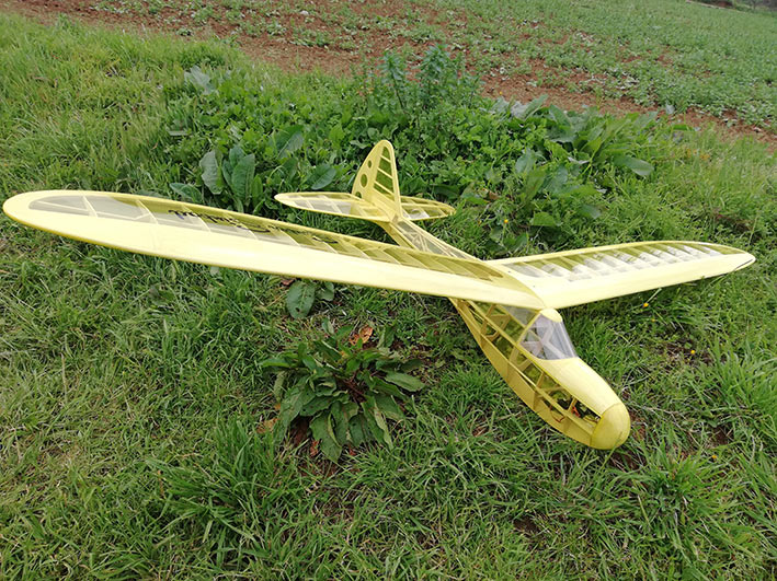

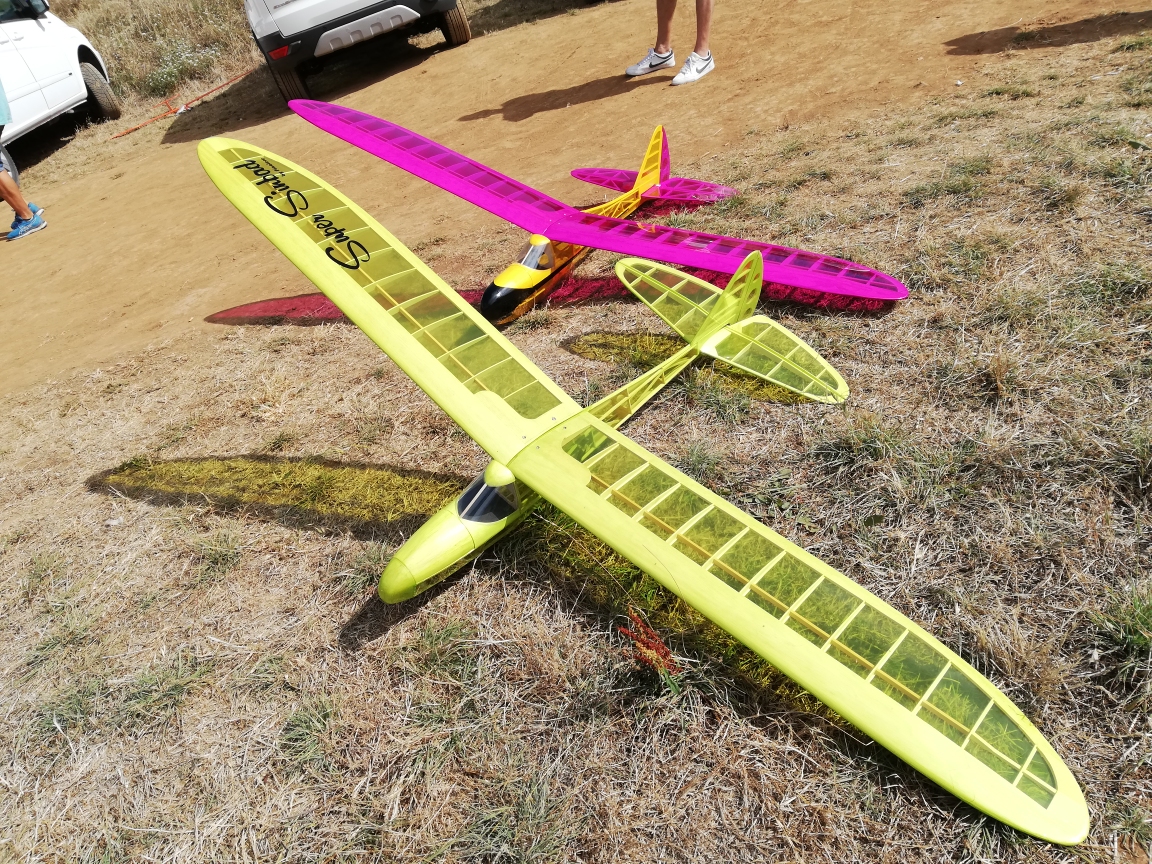

Hola gente, hoy os pongo un par de fotos de dos nuevos sinbad, que además del primero, he construido también, para compañeros del club. En cuanto a la construcción hay algunas cosas que he cambiado con respecto al primero, en concreto, el que tiene las alas lilas, la gran diferencia más notable, son las alas,y el estabilizador.
Estas alas las he hecho, planas por el intradós, a diferencia de los otros dos, casi vuela igual, pero flota un poco menos, pero gana velocidad. El estabilizador también es plano,en cuanto a trabajo son más sencillos de construir,y bueno es una modificación a modo de experimento que no ha quedado mal.

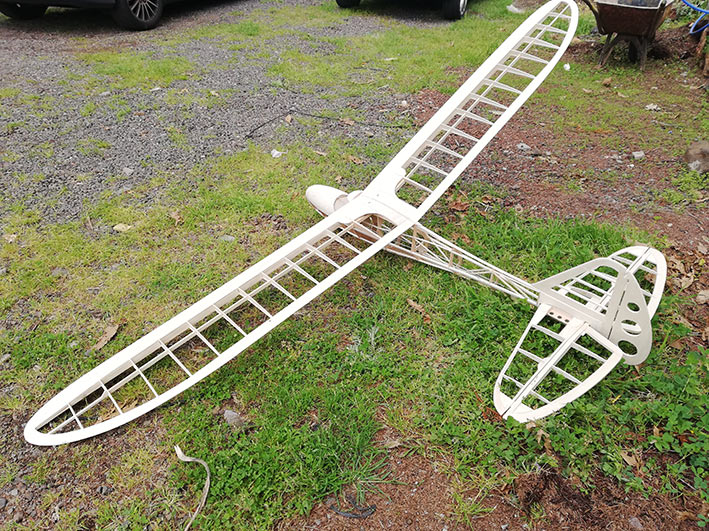

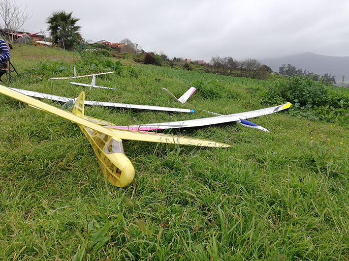

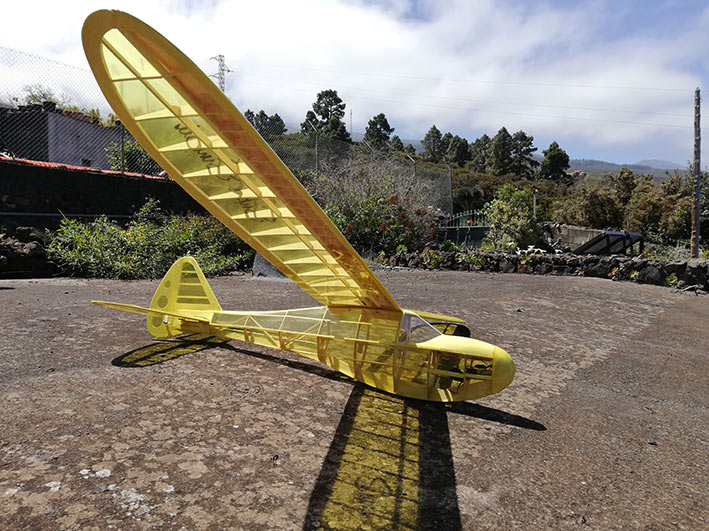

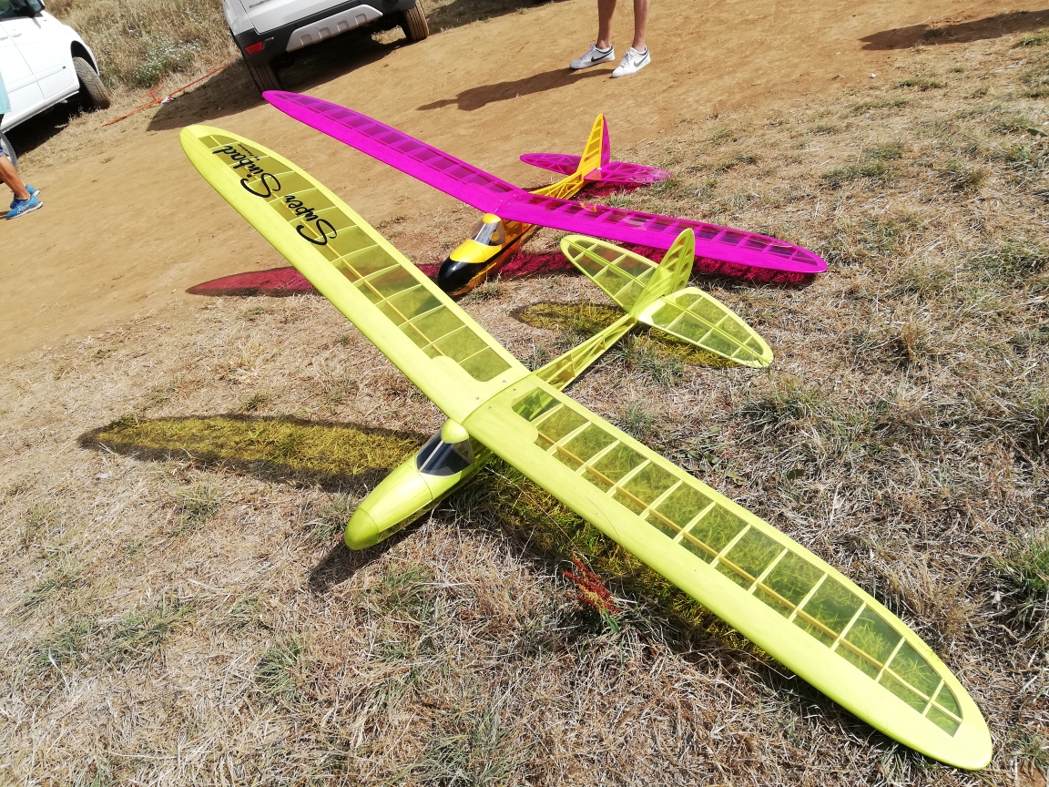

Que tal cpmpañeros, hace ya tiempo que no paso por aquí, y en esta ocasión es para poner digamos una actualización.
Desde que terminé este Super Sinbad, ya llovido desde entonces, bueno lo que es llover, se puede decir que no ha llovido :x
La cuestión es que desde entonces ya he hecho unos cuantos creo que son 6, y bueno creo que lo mejor es poner las fotos de la flota Sinbad.
En todos ellos he ido modificando y mejorando cosas del diseño, hasta el último que ed en versión eléctrica. Me estoy planteando hacer unos kits para la venta, ya que me lo ha pedido mucha gente, habrá que buscar tiempo.
Pues nada aquí van las fotos, espero que guste como han quedado en sus distintas decoraciones.
Creo que falta uno :shock: no sé fonde tendré la foto, ya la pondré.

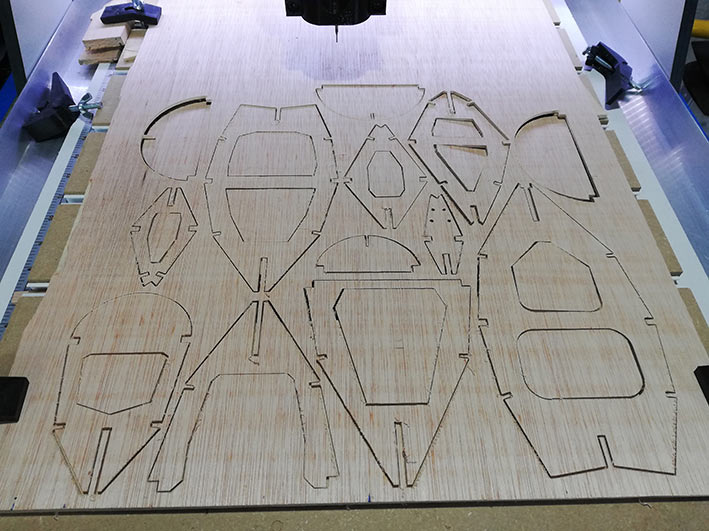

Bueno, ahora estoy preparando un kit, porque me lo han pedido ya bastante gente, así que me he decidido a hacer alguno. Este kit será completo, todas las maderas y todo el hardware.
El kit este primero lo he vendido ya antes de acabarlo, está bastante bien. Lo he visto en alguna web por 230 ó240€ por lo menos, el kit completo.
El mío cuesta menos. :D.
