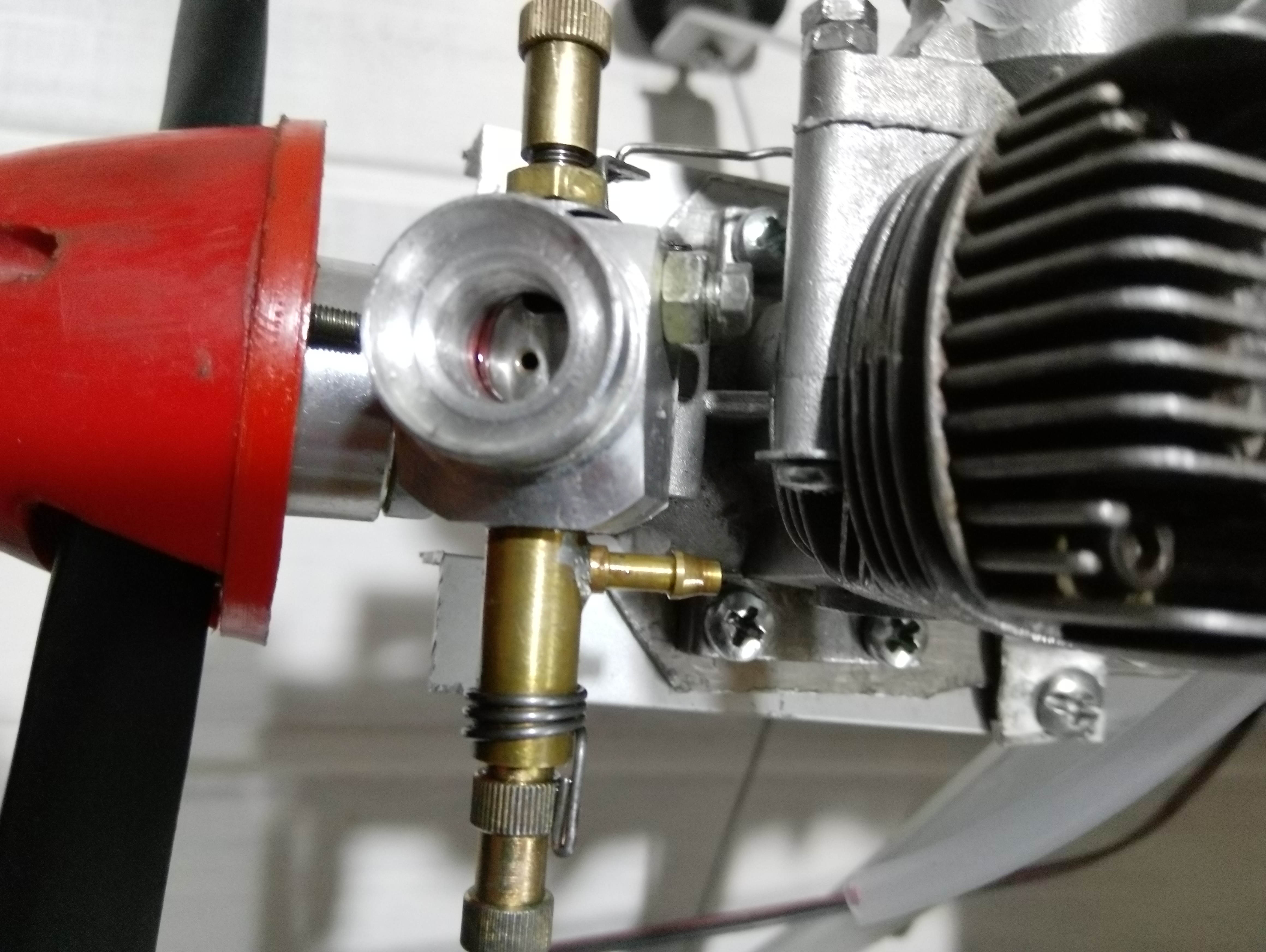

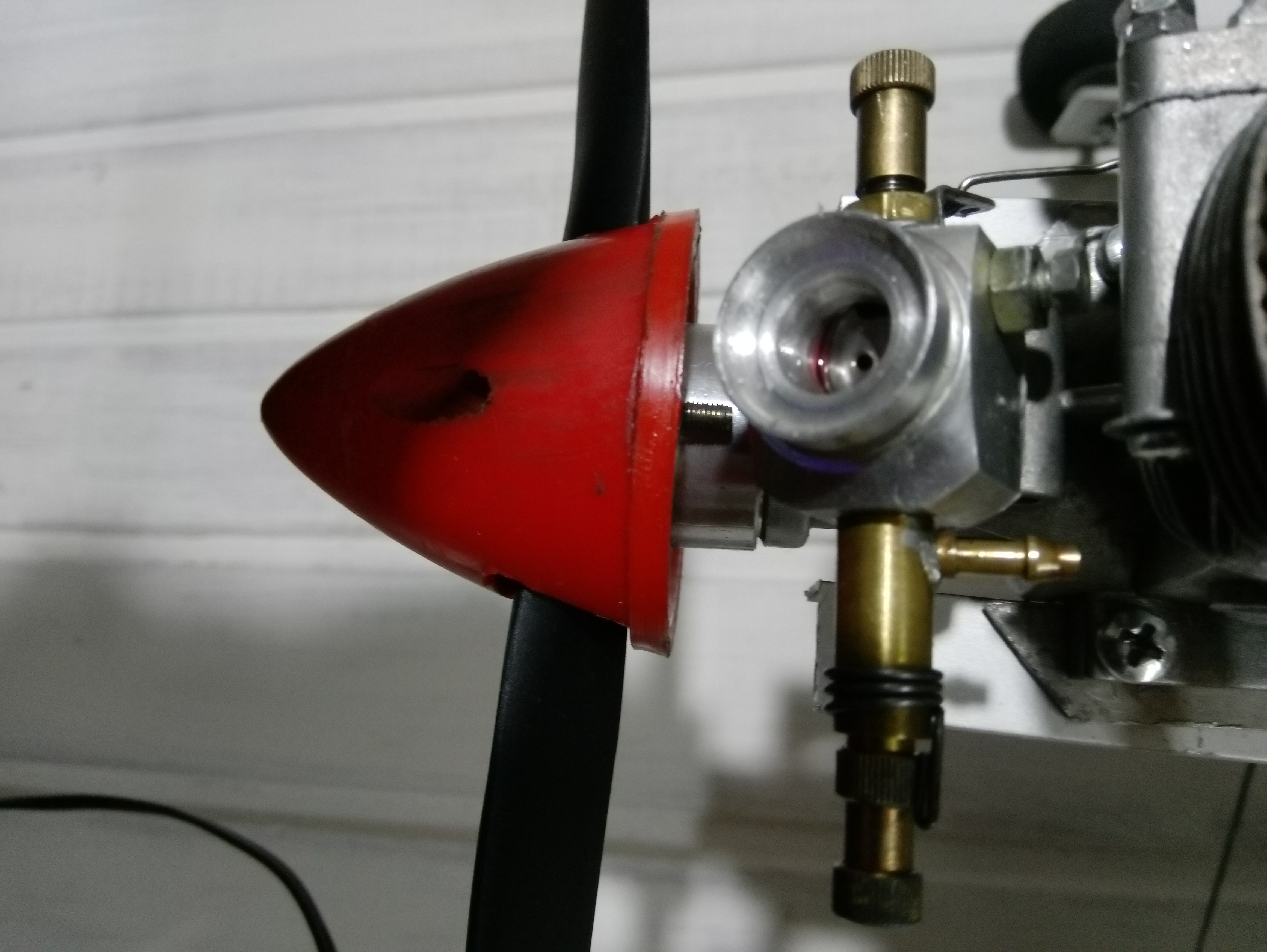

Hola foreros y compañeros, tengo un motor chino super tigre g51 problematico.
Lo compre de segunda mano, me vino con un carburador medio generico que traen los motores snorer motion 47 made in argentina.
Al motor super tigre le cambie el anillo o aro, ya que no sabia el trato de este motor y para asegurarme de la compresion y ablande lo decidi cambiar. El asunto es que nunca lo probe antes como me vino a mis manos, si vino sucio y un poco carbonizado del ricino pero estaba bastante prolijo adentro, le cambie el anillo igual.
Al momento de arrancarlo por primera vez y por 180 veces, y despues de gastar ya 1 litro de combustible en el piso, me ah dado problemas para regular esta maravilla de motor insoportable.
El carburador parece ser facil de carburar, eh seguido los lineamientos de varias personas experientes y me han dicho que el motor es bueno, pero es medio jodido para carburarlo. Me sugirieron comprar el carburador os 61 fx max, pero la verdad no tengo 100 dolares para eso.
Me dijeron que usara 15 % porciento nitro, ya probe con 10 y sigue la falla, me comentaron de que son de poca presurizacion, bueno, probe cortar mangas, bajar el tanque, subirlo hacia arriba del nivel de la toma de comubustible, que esta ultima no fue buena idea porque me inunda el carburador.
Probe de todo, helice mas chica, el motor queda en ralenti perfectamente, acelera rapido hacia la alta pero al momento de dejarlo al ralenti 8 segundo, intento acelerarlo y se planta, como se que ahoga, eh regulado para abrirle mas la baja, lo eh cerrado, pero es insoportable, me tiene medio entregado este motor, entiendo que el carburador de el es horrible pero este es otro y me esta haciendo apañar mucho, me da la paliza.
Probé con otros combustibles, traxas, hobbico, probe con ricino al 18 solo y metanol, probe con metanol y motul al 50 solo, nada nada. La misma falla, probé revisar fugas en el motor, no tiene, juntas, todo ok, no se que mas hacer, pense hasta sacarle la helice y meterle ventilación con ventilador pero quizás lo parta al medio con las rpm, que me dicen amigos ? voy a pasar fotos del carburador . Agradezco una manito en esto, si los mitos del nitro son verdaderos, si la mala presurizacion es normal en estos motores, después me hablan de bujias z de las 4 t, probe con bujias os a3 y la nueva os6, probe con turnigy n3, estas turnigy son peores no solo en el super tigre, en el os fx 46 y en el asp 46 nuevos me dan problemas, o seas las bujias chinas.
Escucho algún comentario de este motor complicado, lo pague 50 dolares y me re clave. Voy a ver si puedo subir videos para compartir el link asi ven el comportamiento de este motor.
Un abrazo grande a todos.

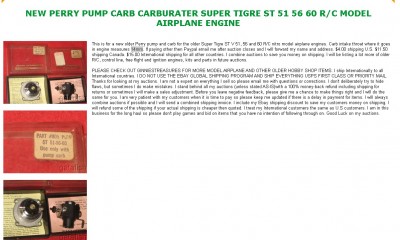

Paisa; chino o italiano, los ST no solo tienen fama de ser malos sus carburadores, es que son malos!
No le des mas vueltas, buscate un carburador ASP que encaje en el carter y problema solucionado.
Si el cuello del carburador es un pelin mas grande, lo torneas hasta que entre.
Yo tuve unos cuantos ST, pero siempre con los burcas cambiados.
Rwcuerdo un ST de 23cc, no fue bien hasta que le puse un Perry, de ahi en mas, una maravilla.

Si al dar gas a fondo se para de una manera tan brusca es que tienes el alta muy cerrada o.... puede ser problema de que el carburador no sea bueno y te entre aire al abrir el barrilete a tope.
El motor debería poder mantenerse funcionando con el barrilete abierto a tope aunque la aguja de alta esté abierta de más y lleves el motor graso.
Hasta que no puedas mantener el motor a tope con el barrilete abierto olvidate de intentar cualquier ajuste de la baja, es perder el tiempo.

Hola pichi, si tal cual, el tema es que estan caros los carburadores y con el tema de la pandemia entre comillas esta creada, esta complicada la traida de china. Pero es buena idea lo del asp, me habian comentado algo de los perry pero son caros, este motor lo pague 50 dolares, los carburadores os por ejemplo estan insportables de caros, pero muchas gracias, creo que es el carburador que me esta dando palo y el motor no lo veo para nada bueno en cuanto a potencia comparando con los OS Y Tower hobbies 46, pocas vueltas y las pocas que da a fondo no sincha como un ABC. Muchas gracias

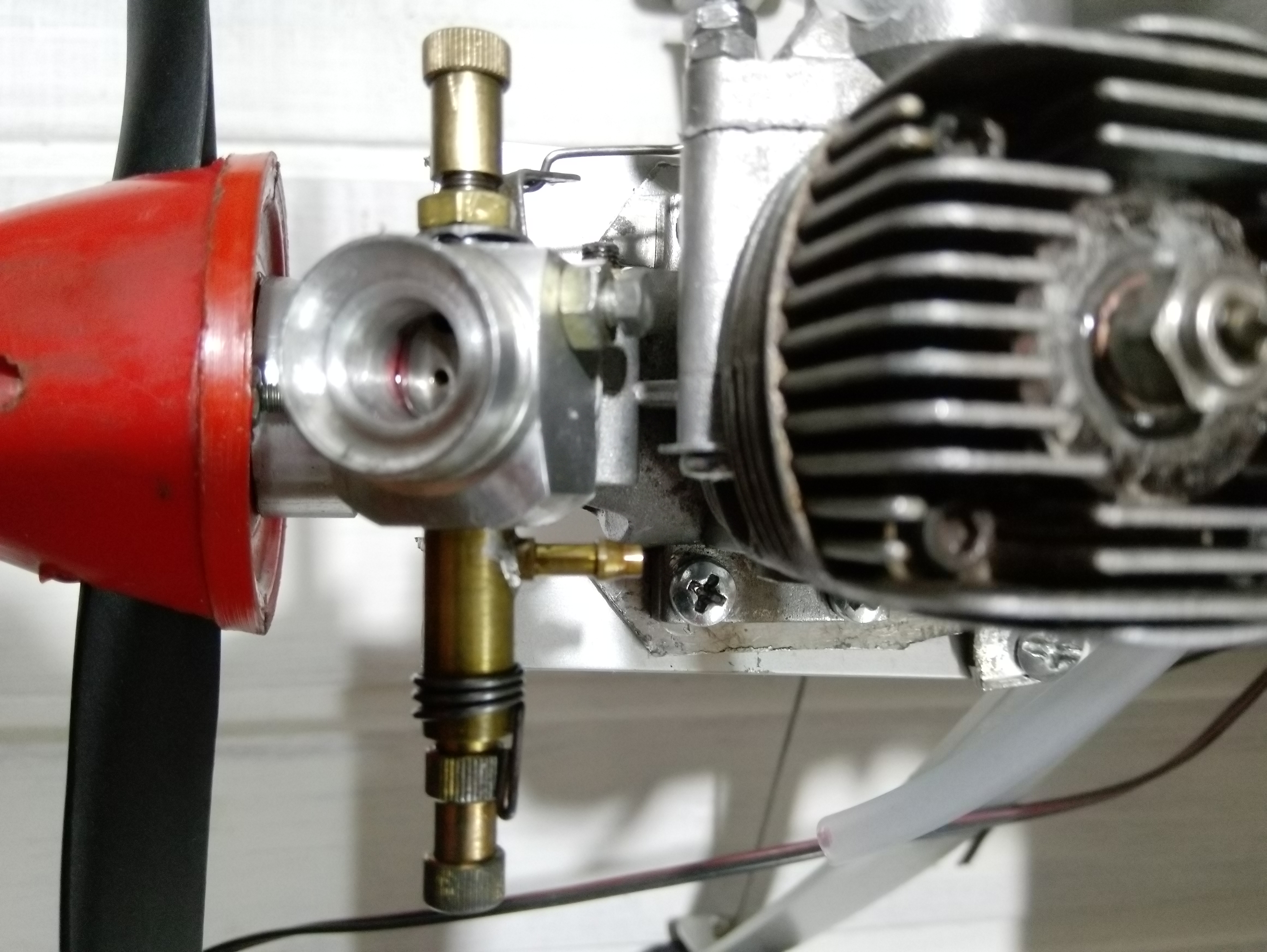

De todas formas ese carburador tiene una pinta "siniestra" y no me extrañaría que le entre aire por todas las juntas, no solo por las tóricas sino por el ajuste del cuerpo del barrilete y por el cuello del carburador donde se encaja en el carter. Lo que puedas prueba a sellarlo con silicona y mira a ver, aunque si está gastado como dice Pichi, no gastes mucho tiempo ni dinero. Hace años tuve un SC, que deber ser primo de este ST y la verdad es que era un motor malo, malo... es con el que más aprendí a hacer aterrizajes a motor parado :mrgreen: .
Hola sixto, coincido contigo, sabes que usamos poco aceite por un poco ignorancia y costumbre criolla de amarretes me parece, cuando usaba ricino lo usaba al 20 %, después mis compañeros compraban el aceite de motul micro al y usaban al 5 %, lamentable y yo hacia lo mismo, nunca se me gripo motor porque volaba una ves cada 4 meses, nada. Entiendo lo del aceite, voy a probar aumentar la cantidad del mismo al 15 % con el micro motul y quedo mas tranquilo. Con el de ricino aveces usaba menos (18) porque al no tener nitro se quedaba muy lenton y rateaba como loco, tuve la suerte de recibir motores buenos como el fx 46 max, y un asp 46, y ligar de no derretirlos en 10 años, y este super tigre es medio complicado porque lo compre e inmediatamente le cambie el anillo para asegurarme de que estuviera todo justo, el ahora esta bueno de compresión pero al momento de acelerar a fondo se mantiene pero solo con el calentador de bujia colocado, no se porque, probé con 4 bujias, hay algun problema con el motor cuando tenes q dejarle el calentador puesto para que funcione bien ? ahora, la mezcla esta pobre de aceite igualmente.
En cuanto al aire que se pueda colar por el cuello ya lo descarte con sellador tal cual me indicaste, ahora el tornillo q ajusta el barrilete lo tendría q vichar, y te digo mas, ese carburador no se de que es, me parece trucho y una banana, lo compre con el motor y todo ese problema.
Me clavaron mal, juntas al carburador no le vi, no se si tendré que sacar la parte de toma de combustible, la de bronce, y destriparlo, pero no se que mas hacer con ese clavito. Me dicen del perry pero no puedo gastar mas en ese motor.

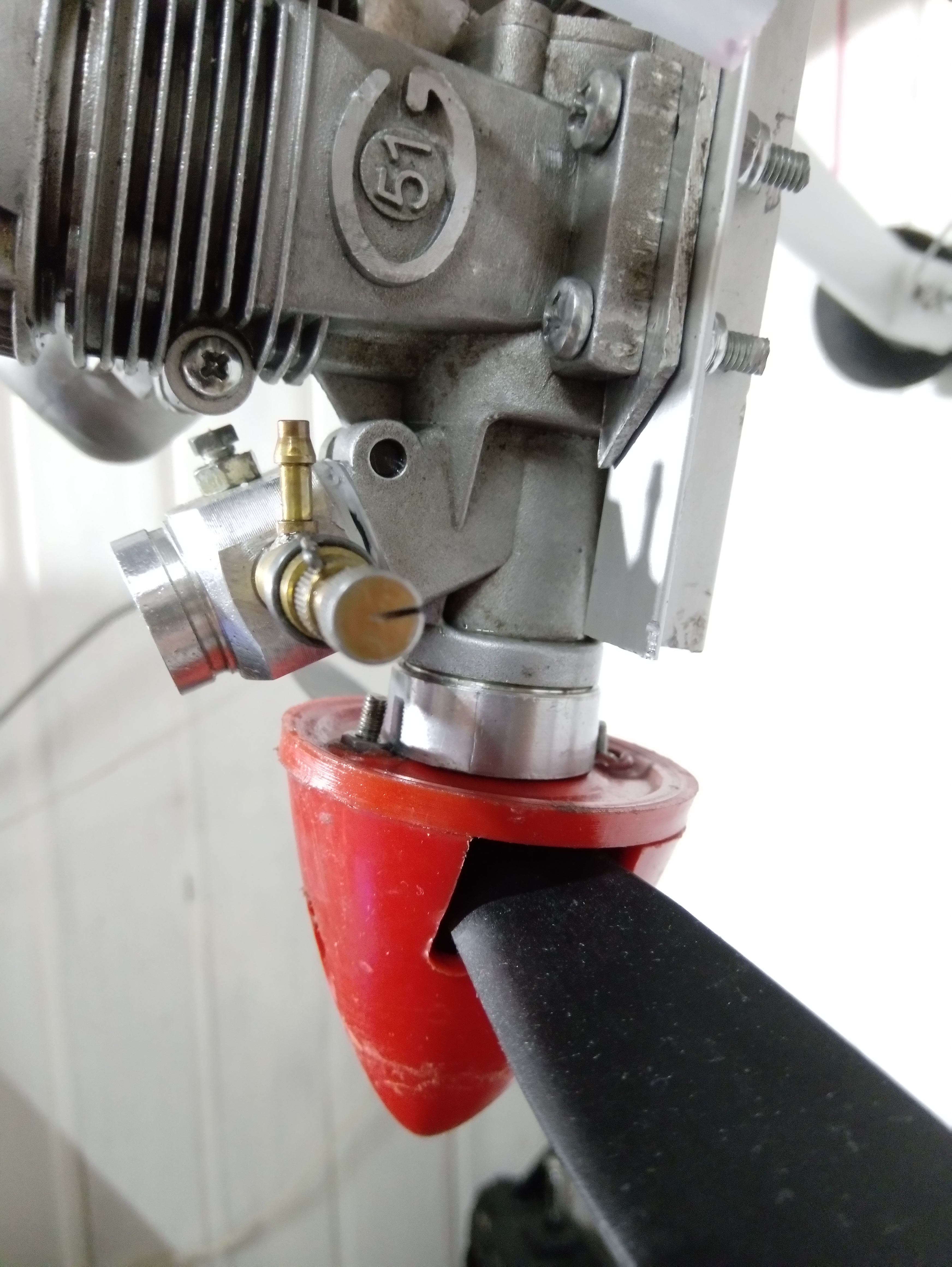

Hola Pichi, buenazo, entendido lo del aceite, sabes que pensando bien tengo un asp 46 con 5 hs de uso nuevo prácticamente, y me pasaba eso de hacerlerlo a fondo y el tender a bajar las rpm y subirlas a fondo, afinaba pero caia denuevo, y le echaba la culpa a las bujias turnigy ya que una os a3 antigua se mantenia a fondo, quizas se me estaba gripando el motor, usando 1 lt d metanol x 5 ml de micro motul, ahi deberia estar el mal de la alta inestable.
Por otro lado lo mismo me hacia el st 51, pero con la particularidad que era insoportable la transicion baja alta, no habia ajuste con el, aceleraba despues de 20 segundos y se paraba o se ahogaba mal para pararse, ese carburador no es confiable para nada.
En el video se puede ver eso, y sabes que otra cosa es que, cuando aceleraba a fondo y bajaba las rpm a ralenti e intentaba acelerarlo se me quedaba, como embuchado, no lo veo gastado al motor honestamente, tiene aro nuevo, esta bien comprimido, tiro por el carburador. Voy a probar solo con ricino porque no tengo sintetico, lo hago al 20 %. Despues les cuento como me fue. Ah otra cosa que encontre en el carbu este siniestro, tiene orificio en el barrilete arriba, se lo selle para probar, por ahi me toma ahi junto con la media luna esa del barrillete no ? quizas me esta enloqueciendo eso.
Otra cosita, el escape del super tigre en la punta o salida tiene como un spray o algo asi, apenas un orificio, no sera q me esta jodiendo con ese carburador? o sera que si lo agrando lo termino, porque pierdo presurizacion, ya no se. Pero es buen dato eso del gripado, puede ser eso, a altas rpm se me intenta apagar o bajar las rpm y no hay ajuste que le valga en la aguja de alta. Debe ser aceite sin duda. Gracias pichi despues te digo como me va, voy a seguir luchando con esto, no me voy a rendir todavia.abrazo

La diferencia está que el pt se desgasta en las económicas, y aunque encienden, no van bien.
En los glow, la bujía de calidad es fundamental.
Además, según la climatología de tu región, has de usar un u otro número.
Es mi experiencia de décadas usando estos motores.
Ahora me gusta modificarlos un poco y quitarles el glow y ponerles bujia con chispa para combustible nitro, mucho más estables, funcionan siempre y ensucian menos y no deben llevar nitrogenados, más económico.
Hola que tal amigo? si, el tema de las bujias que probe casi todas son nuevas sacadas del cartoncito nuevo, probe una os6 nueva y me lo hizo lo mismo, entiendo que es fria y las turnigy a3 calientes que dije antes, igual el mismo drama, pense en la lubricacion pero hay un video que coloco a fondo con combustible byron fuel original americano y me dio el mismo dram por lo cual descarto en gripado. Despues probe con la os a3 mejoro pero a fondo se va quedando, estoy descartando que el motor este cansado, esta super duro de mover, esta buenisimo y con la engrasada de ricino quedo mejor, al 20 %. Mañana voy a probar la ultima que es el combustible de pichi, y por ultima esperanza con un carburador ASP 46 que voy a desarmar de un motor nuevo que tengo con 4 hs de uso, si no andan ninguna, adios st, abandono todo.
Vi un carburador perry en ebay por 20 dolares, dice compatible con st 51 s, no con el g51, pero viene con bomba mecanica q va en la culata del motor, a mi lo q me interesa es el carburador de ese kit de los años 60, no se que opinan ustedes de ese perry, paso link por aca asi lo ven. el diametro del mismo para el carter es de 14 mm creo, y andaria de joya. No le vi la aguja de baja para regular, es medio extraño el perry ese. EL vendedor me dijo que la bomba no era compatible con mi st g51, era para motores de la decada del 60, pero el carburador no esta nada mal, y tiene esos 14 mm que encaja bien en el mio.
https://www.ebay.com/itm/NEW-PERRY-PUMP ... 1431.l2649
