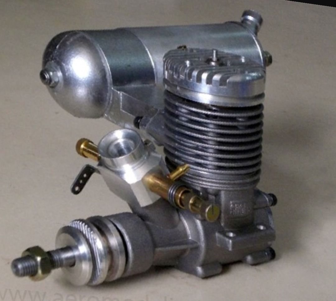

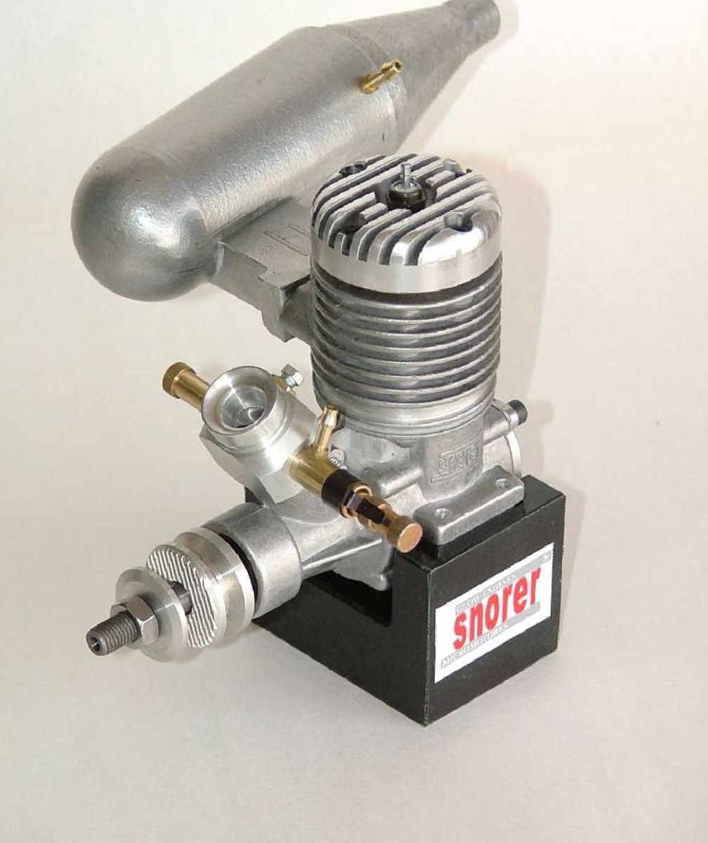

#1408605
Hola gente no se si les comentè que el problema del super tigre era el carburador ? que habia probado un asp 46 y cero problemas.
Bueno, cabe destacar que el carbu que me vino en el super tigre no era original, valga la redundancia, venia con un carburador malisimo, de un motor snorer motion 0.47 creo, argentino de 1995.
Ahora al mirar los videos del gran afinador y testeador de motores DAVID MCINTIRE, el trata de regular un Snorer motion 0.55 con el mismo carburador que yo intentaba regular el super tigre, imaginensen, 2 problemas juntos para resolver, yo no pude con la vida de ese carburadpr, y por lo que comenta en el video, no le gusto mucho el motor.
Dejo link asi ven el carburador con su motor original en acción. Es lamentable pero ahí esta David probando, creo que cada ves me convenzo mas que me fascinan los motores glow, pichi, el glow era para mi jeje.
Abrazo a todos.
