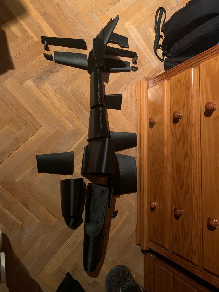

Arpovecho para poneros una foto de "batalla". Ya enmascaré y pintando el azul. A ver si para la semana que viene a más tardar lo tengo pintado entero.
Un saludo!!

Hola Kike, cuéntame por favor el procedimiento y el producto que has utilizado para imprimar??.
Por kike_000
#1413600
Chanito escribió:Hola Kike, cuéntame por favor el procedimiento y el producto que has utilizado para imprimar??.
Buenas!!
Imprimar es lo más sencillo. Simplemete tapa con cinta de carrocero partes como las ranuras donde van las bisagras o agujeros donde van a salir las transmisiones del empenaje de cola. La que uso es spray montana, la que es blanca. va muy bien, pero tendrá que dar varias capas (dejando secar cada una hasta la siguiete) hasta que veas que queda homogénea. Es preferible varias capas que no darle de forma intensa y te forme "charcos". Haz movimientos cortos y a la que pasas aprieta para que salga.
Usé para probar las piezas de test que hice para el perfil de cura, las que hemos impreso al princio.
Para pintar, enmascaro las zonas que no quiero que vayan en ese color también con cinta de carrocero siguiendo el mismo procedimiento que con la imprimación. Aquí hay que tener más cuidado aun de no formar charcos ya que la pintura es más líquida. Uso sprays de los chinos, pero me arrepiento, lo mejor, usar montana también, el del chino a veces escupe y deja gotas que luego queda feo.
Para cualquier duda, si no me explicado bien o lo que sea me comentas.
Os dejo unas fotos de las partes azules desenmascaradas y el fuselaje envuelto para "regalo"
Por Chanito
#1413602
Gracias amigo, antes "enmasillas" y/o lijas si hay alguna irregularidad??.
Te está quedando de capricho el Tucano.
Finalmente que batería le vas a poner??.

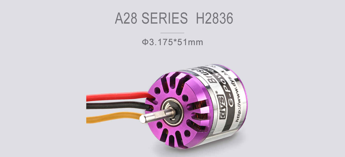

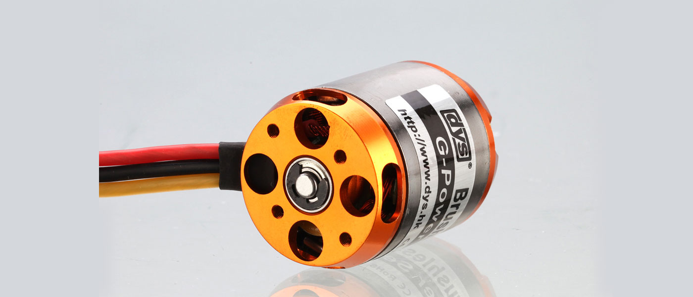

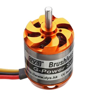

Por LUAR
#1413781

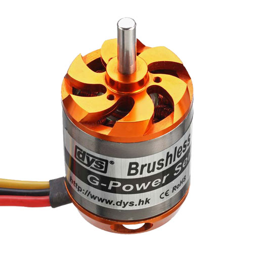

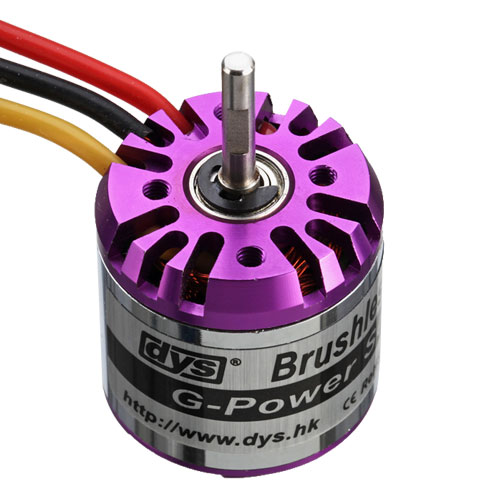

Hola kike_000:
Lo que hace al motor es sacarle el eje por donde le interesa, el motor original viene para colocarlo con la placa de aluminio en la parte trasera que se atornilla a la cuaderna corta fuego y el motor queda por delante de esta.
Al darle la vuelta al eje puede atornillar directamente sobre la cuaderna corta fuego, el motor queda detrás de esta y el eje sale por delante de la misma.
Con estas fotos creo que se entiende mejor:
Es alucinante lo que se esta haciendo con 3D para nuestro hobby.
Raúl.
Por geko
#1413783
Con respecto al circlip, yo he dado la vuelta al eje en algún motor y también he ranurado el eje con la dremel donde debía ir el circlip en la nueva posición.
Por kike_000
#1413793
Buenas a todos!
Lo primero daros las gracias por la ayuda.
Como podéis ver en la foto la dirección del eje es correcta, ya que al atornillarlo sobre la cuaderna queda por dentro del avión. Ahora bien, como veis la hélice/cono va a quedar demasiado lejos ya que la mordaza de aluminio sobre la que se coloca la hélice no puedo echarla más para atrás quedando dos opciones, o recortar el eje o meterle algo hacia adentro hasta conseguir la longitud adecuada.
Por otro lado quería preguntaros si la fricción que hace esa mordaza sobre el eje del motor es suficiente para que no deslice cuando gire o ingluso se acabe saliendo la hélice. ¿Tomáis algún tipo de precaución al respecto?
Un saludo!!
Por Luis Gil
#1413795
Vale, es que la hélice te queda muy alejada y el cono separado del morro. En las instrucciones he visto que el motor va montado en su pletina de aluminio y esta a su vez atornillada a las piezas impresas. Yo lo que haría es meter tornillos más largos para sujetar el motor a la pletina y poner espaciadores, de esa forma todo el motor lo llevas hacia atrás sin mover el montaje en el fuselaje.
Respecto a la mordaza, sujeta la hélice con una mano y con la otra aprietas bien la tuerca, sin miedo. Eso no se suelta en la vida, no te preocupes.

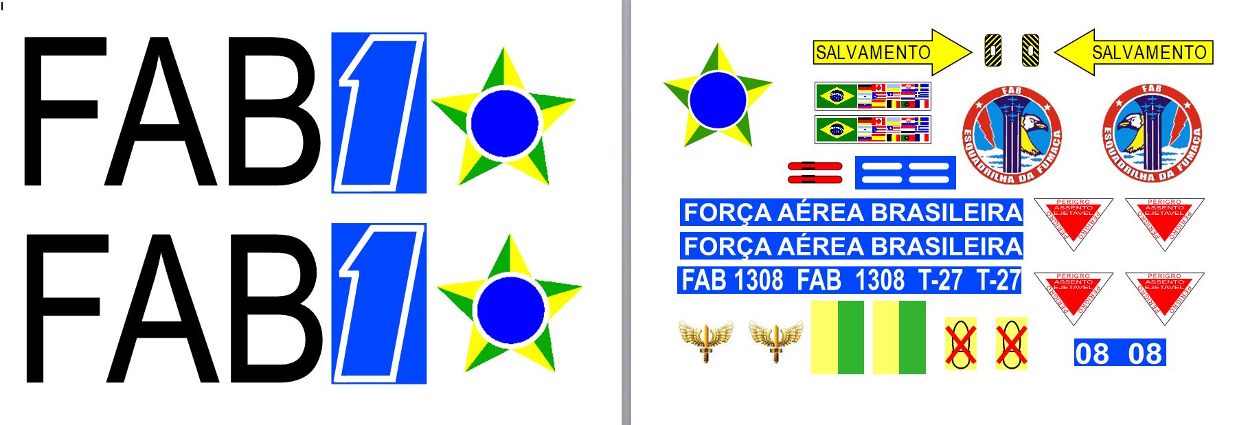

Hola Kike, escribe un correo en inglés a: Tailormadedecals <info@tailormadedecals.com>, el colega se llama Franzi y a mi me ha presupuestado la decoración completa para el mío en Vinilo, dile que el avión es del mismo tamaño que el mío (José Carlos Agudo) y envíale una foto de lo que quieres, el o lo tiene o te lo hace. Ya me contaras.
Saludos,
Por Sixto
#1413862

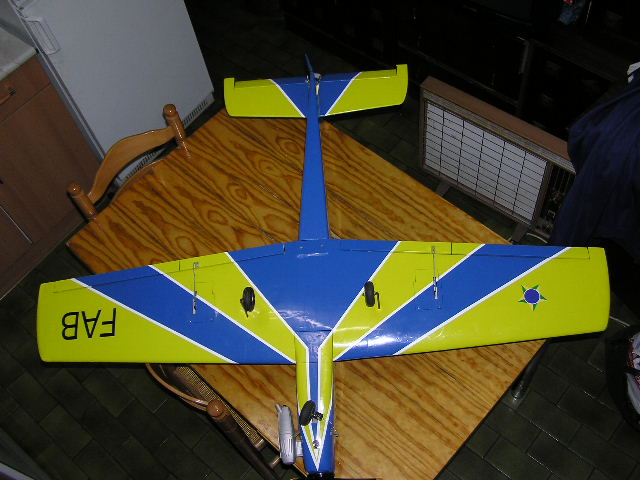

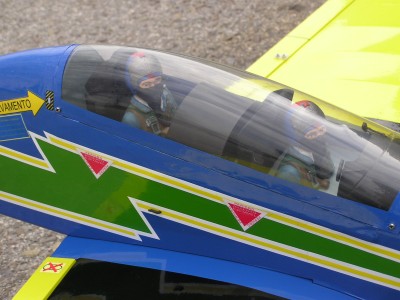

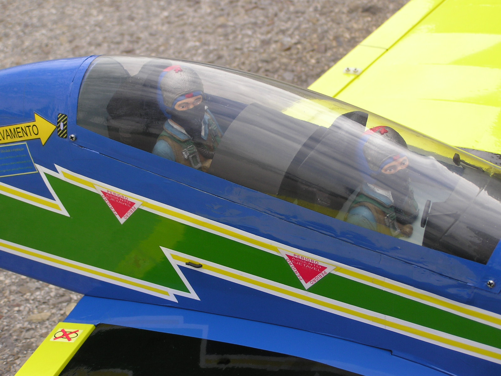

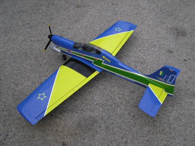

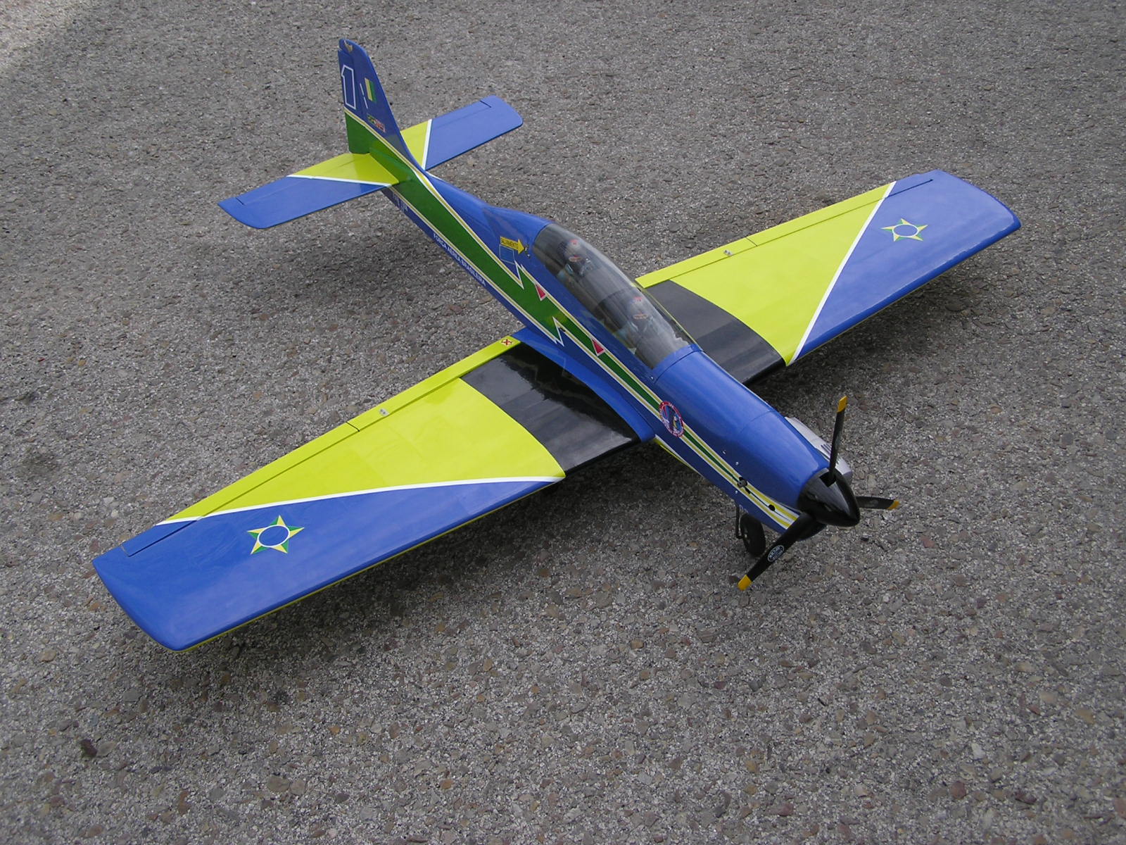

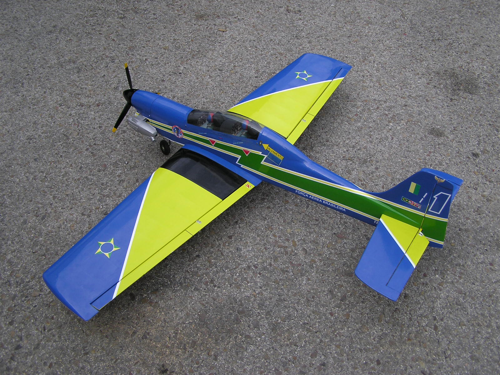

Hice este avión hace años 2004 :? , justo con esa decoración, si quieres tengo un word con las pegatinas listas para imprimir y como están incrustadas lo puedes escalar al gusto. (Pásame tu correo por mp)
Te paso un jpg de las dos hojas.
Yo las imprimi en papel de fotografía con chorro de tinta y las tapé con monokote transparente y quedaron muy aparentes.
En estas fotos puedes ver donde se ponen..
Y aquí unas fotos de como quedo...
