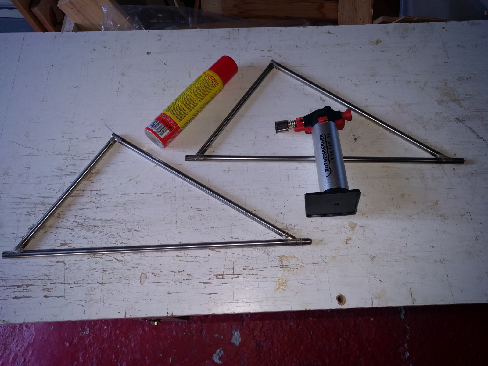

Por lo demás y como veréis en las fotos que iré poniendo, las alas están construidas en madera de forma tradicional, el fuselaje en fibra de vidrio con refuerzos en carbono realizado a “molde perdido” Y la estructura en tubos de acero inoxidable unidos con soldadura fuerte (que no había realizado nunca y que aunque no han quedado bonitas si han resultado fuertes)

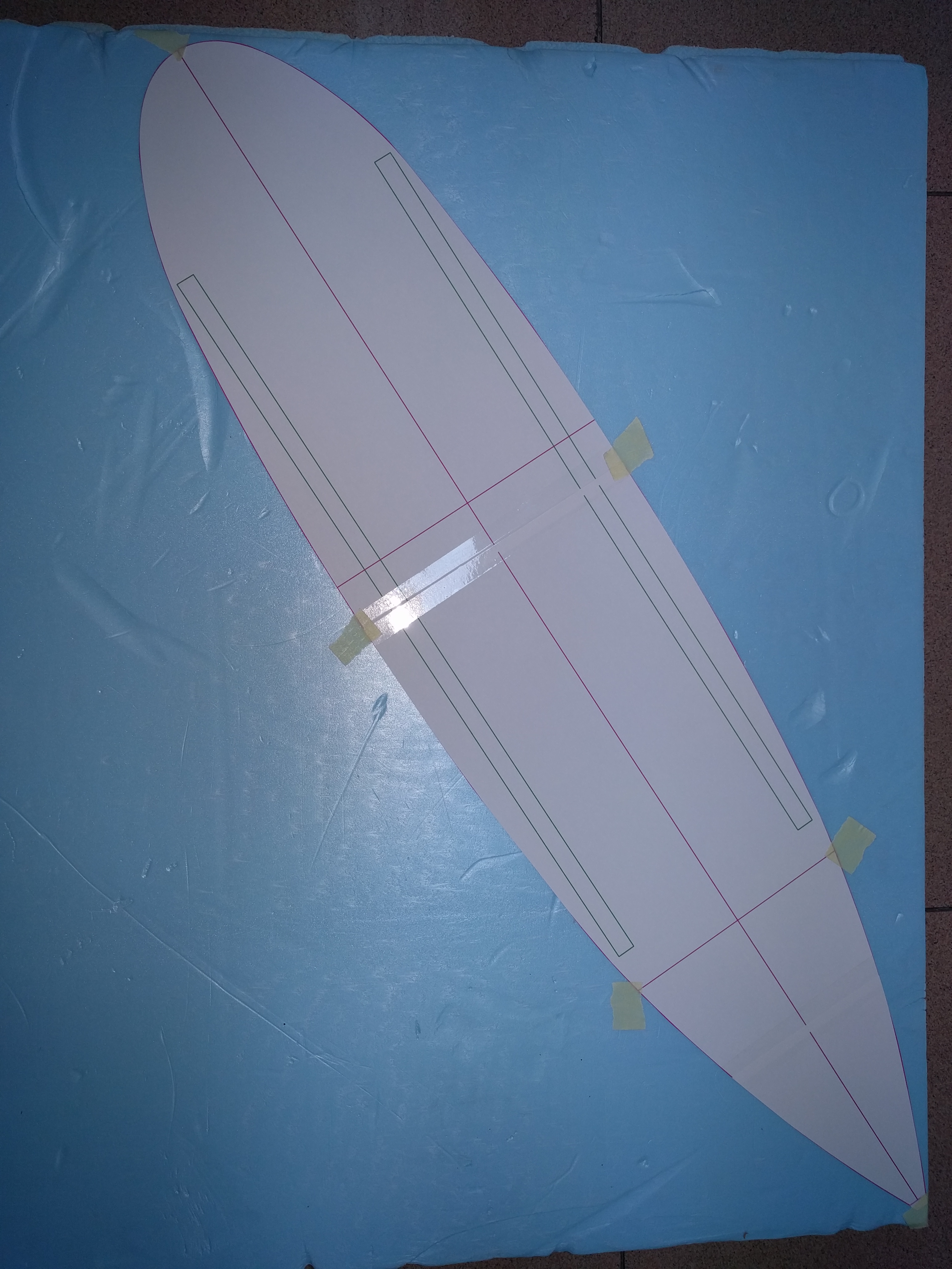

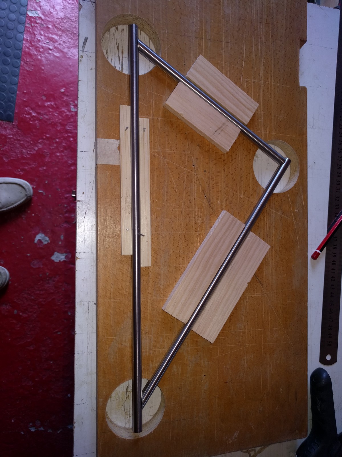

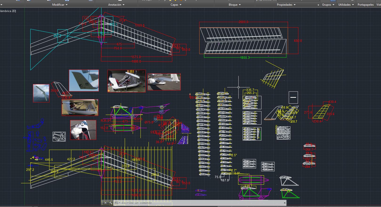

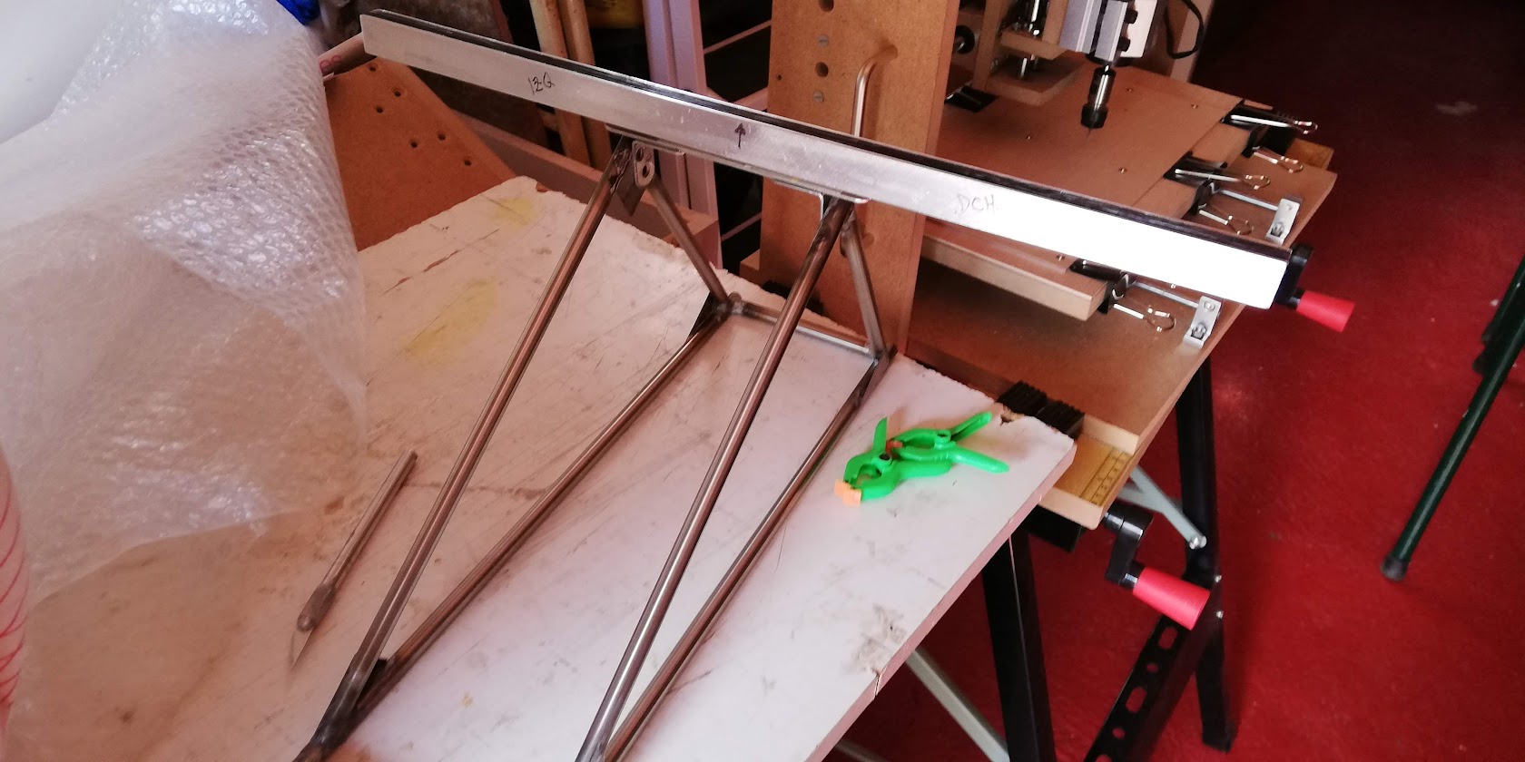

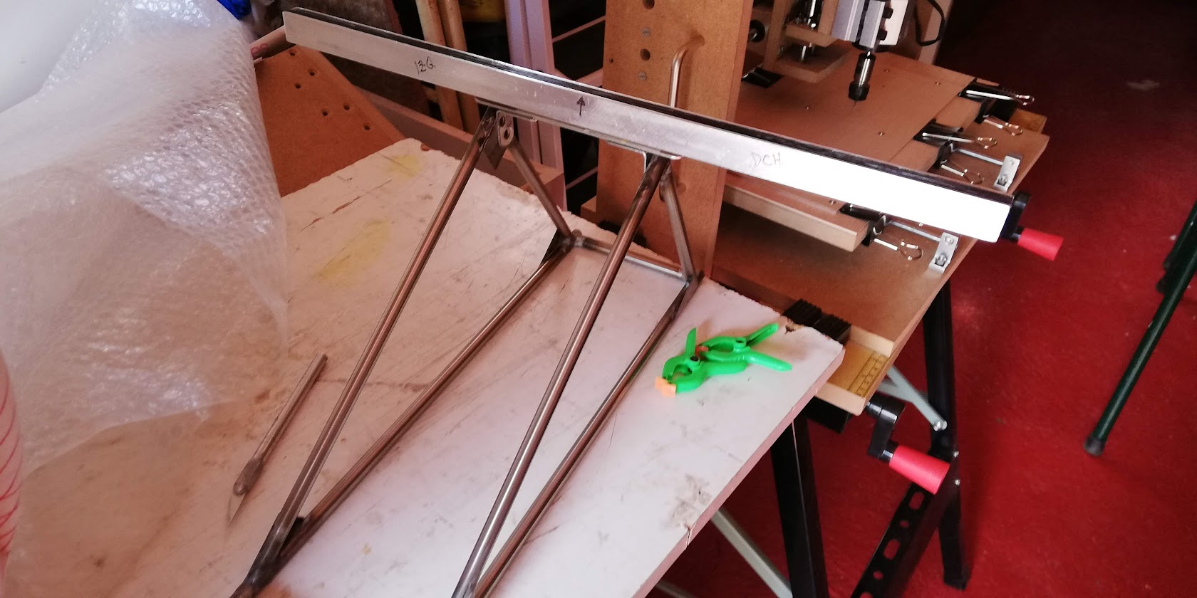

En este primer grupo de fotos, adjunto el plano que he ido realizando sobre la marcha según iba necesitando las piezas así como la estructura principal realizada en tubo de acero inoxidable de 10*9 mm, las fotos creo que se explican solas pero si alguno teneís alguna duda preguntarImagen

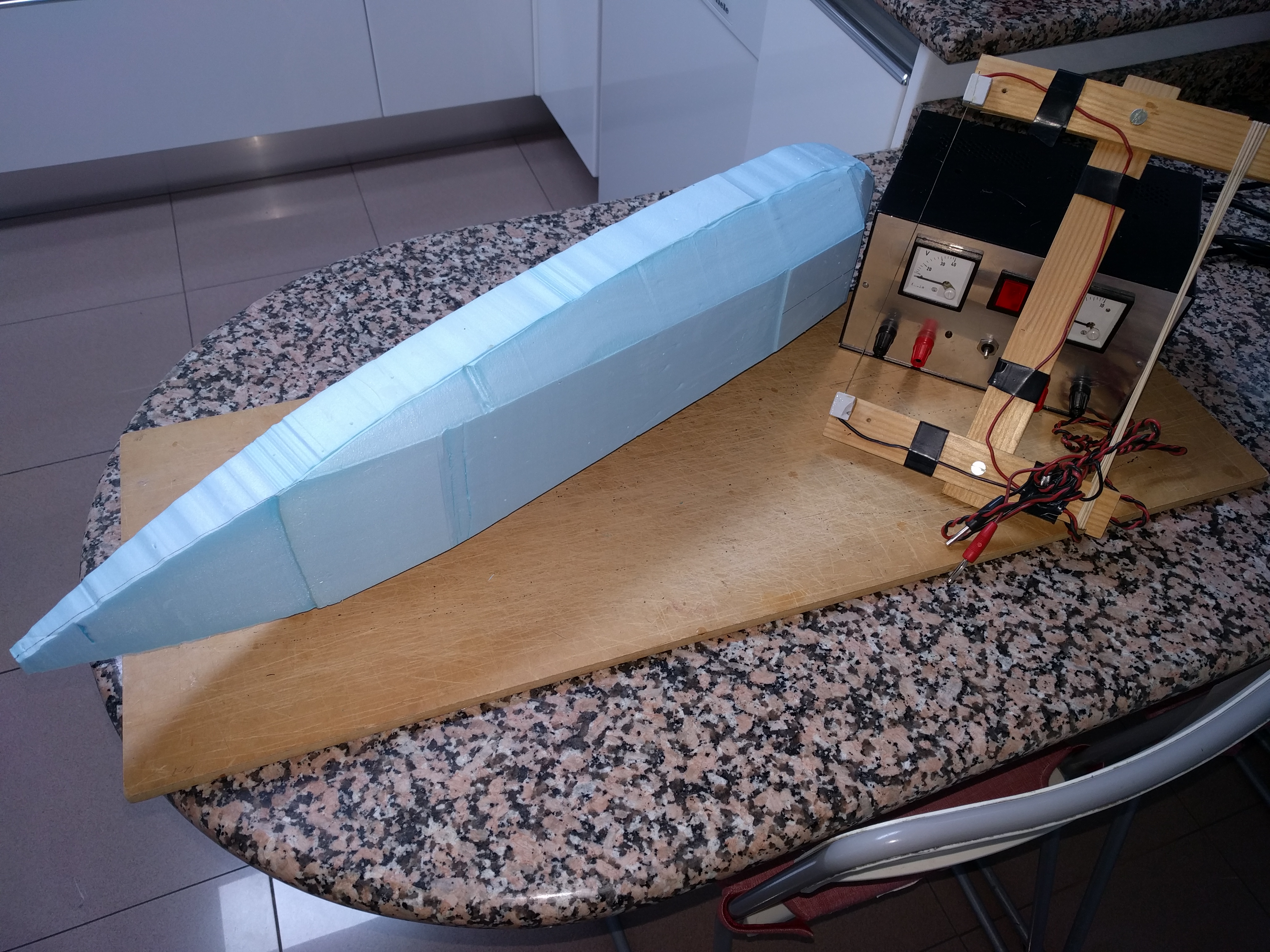

Por Miguel Gil
#1425820

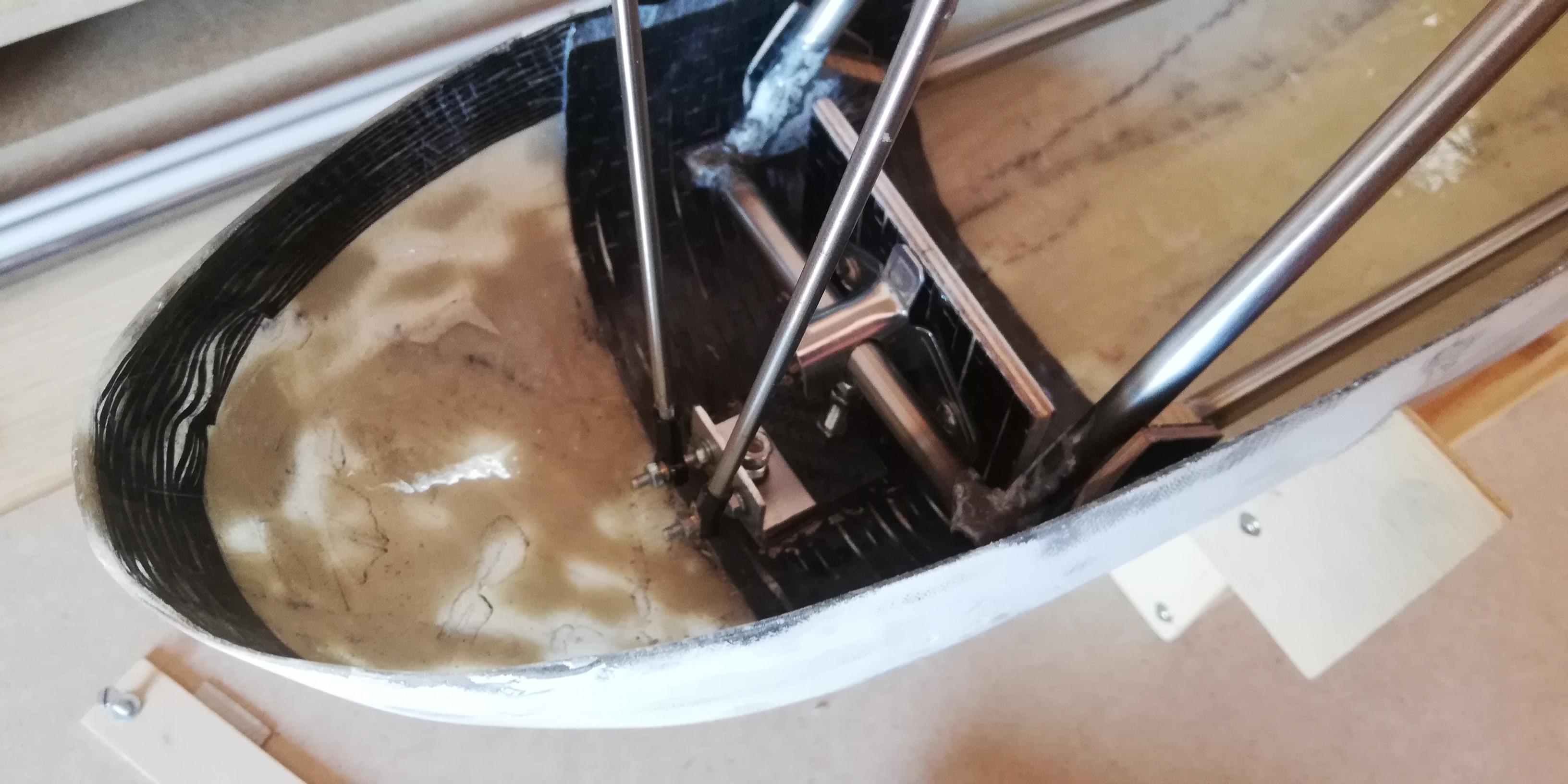

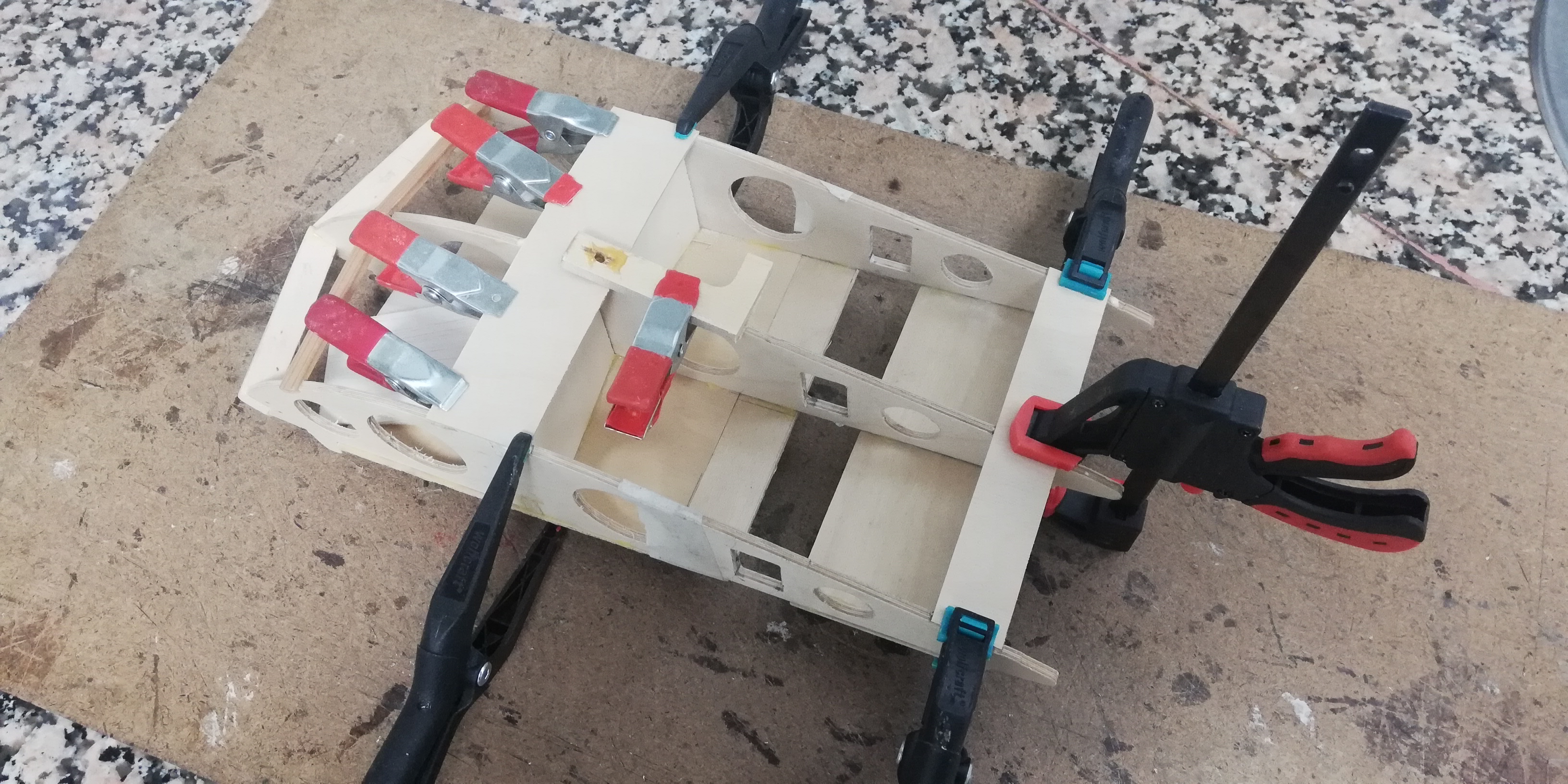

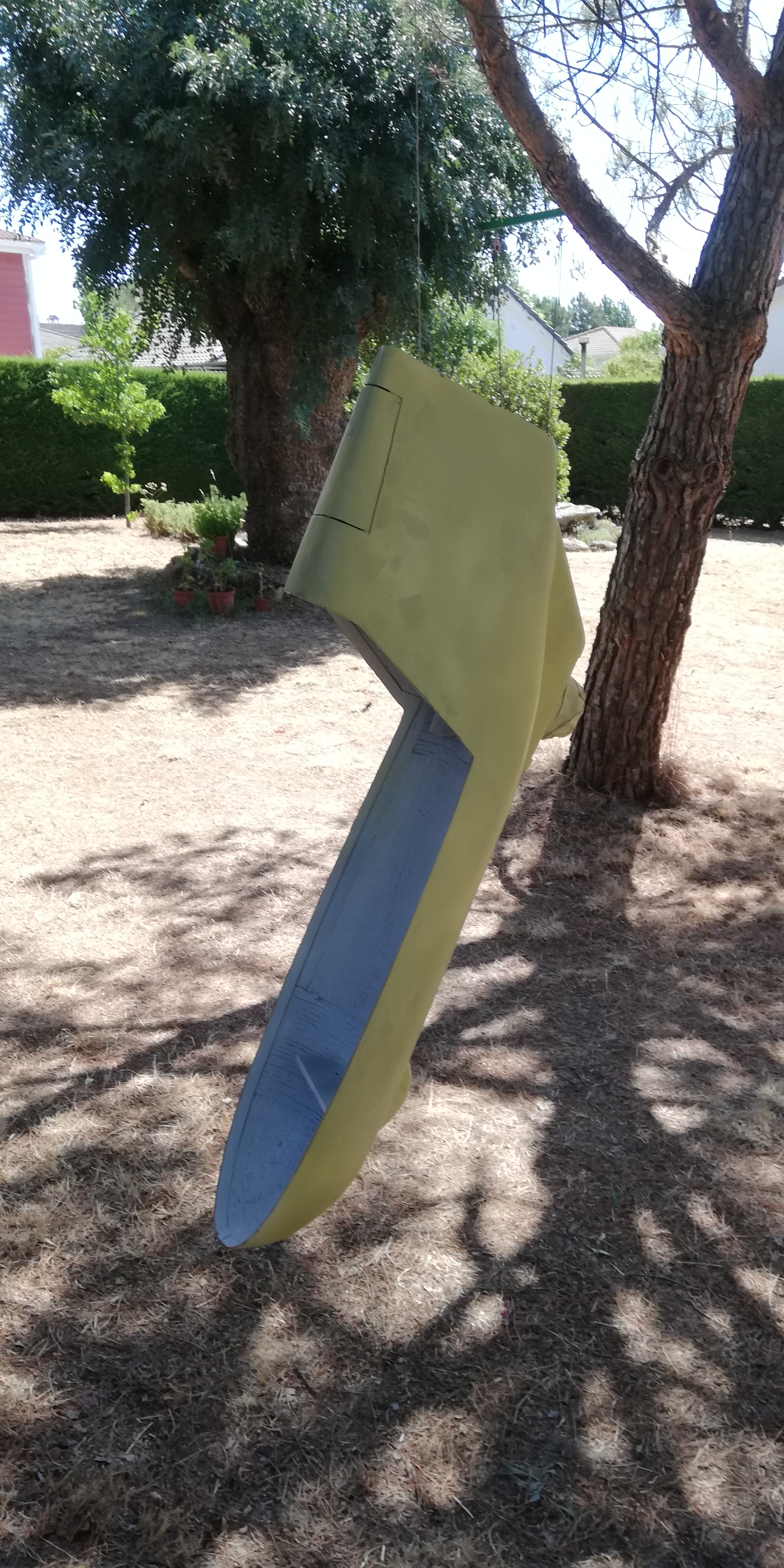

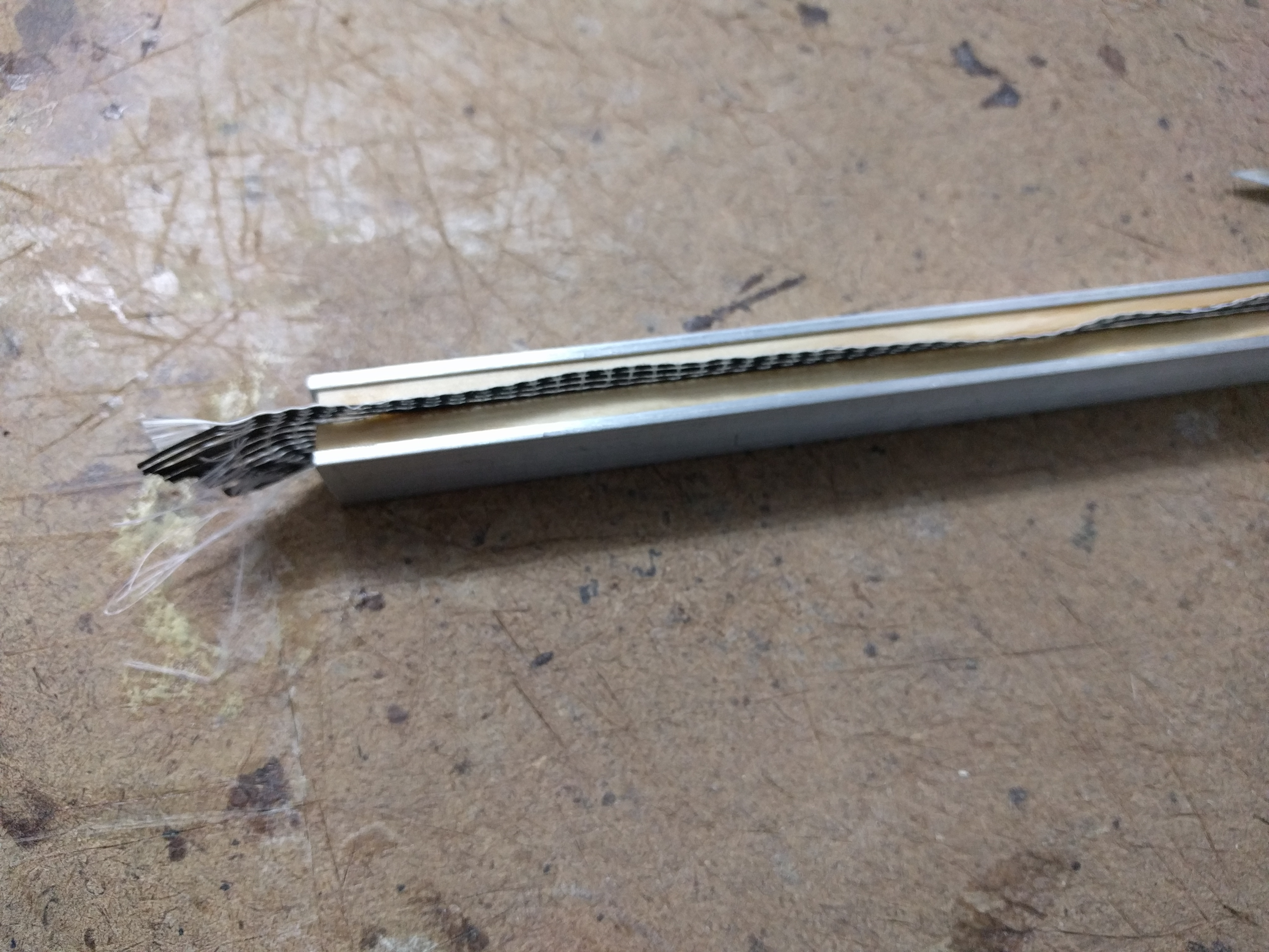

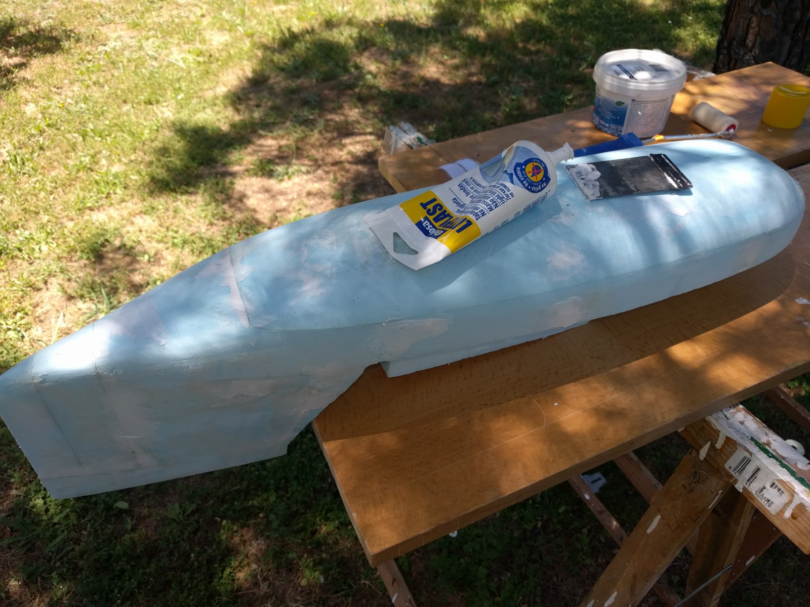

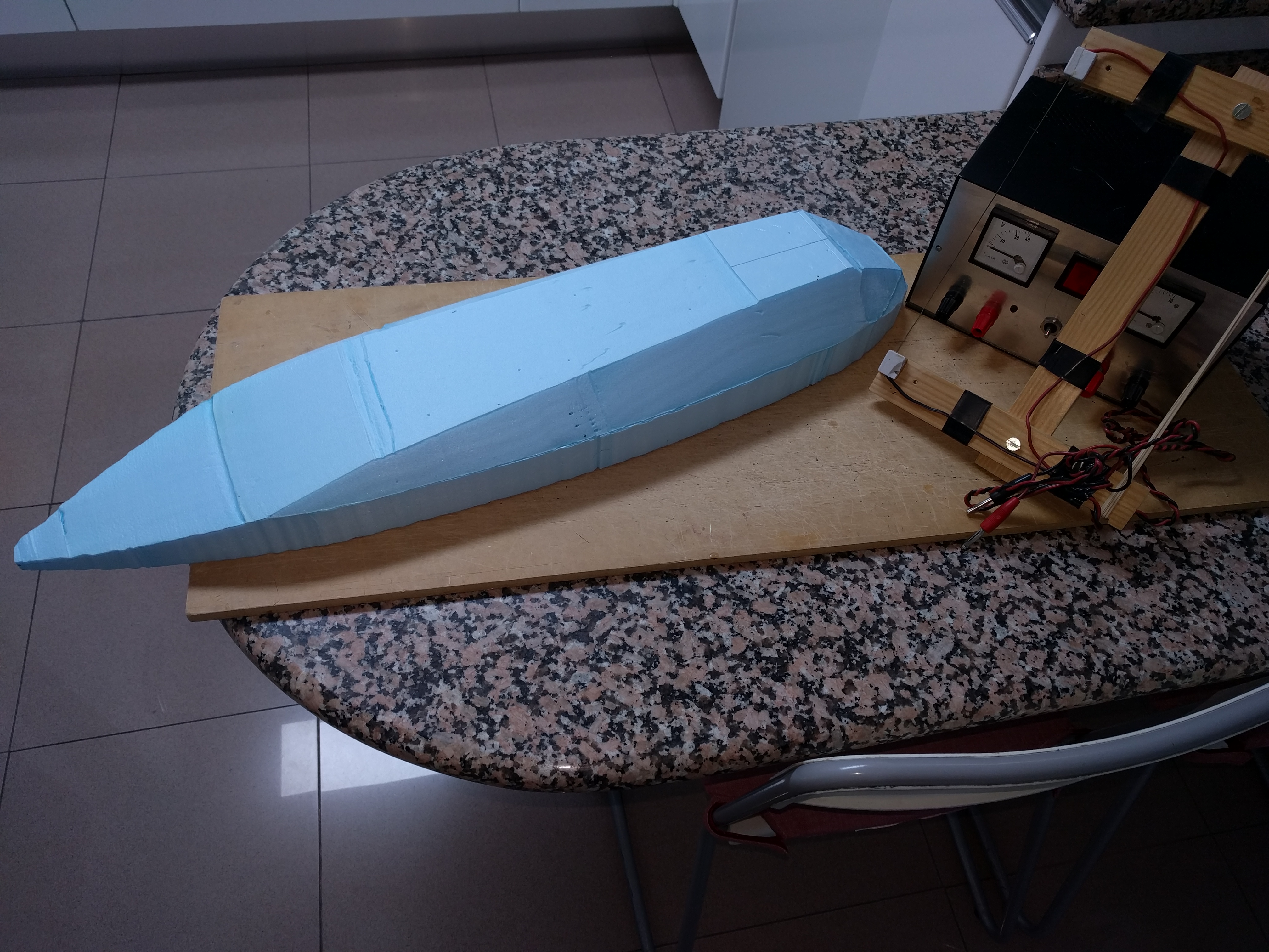

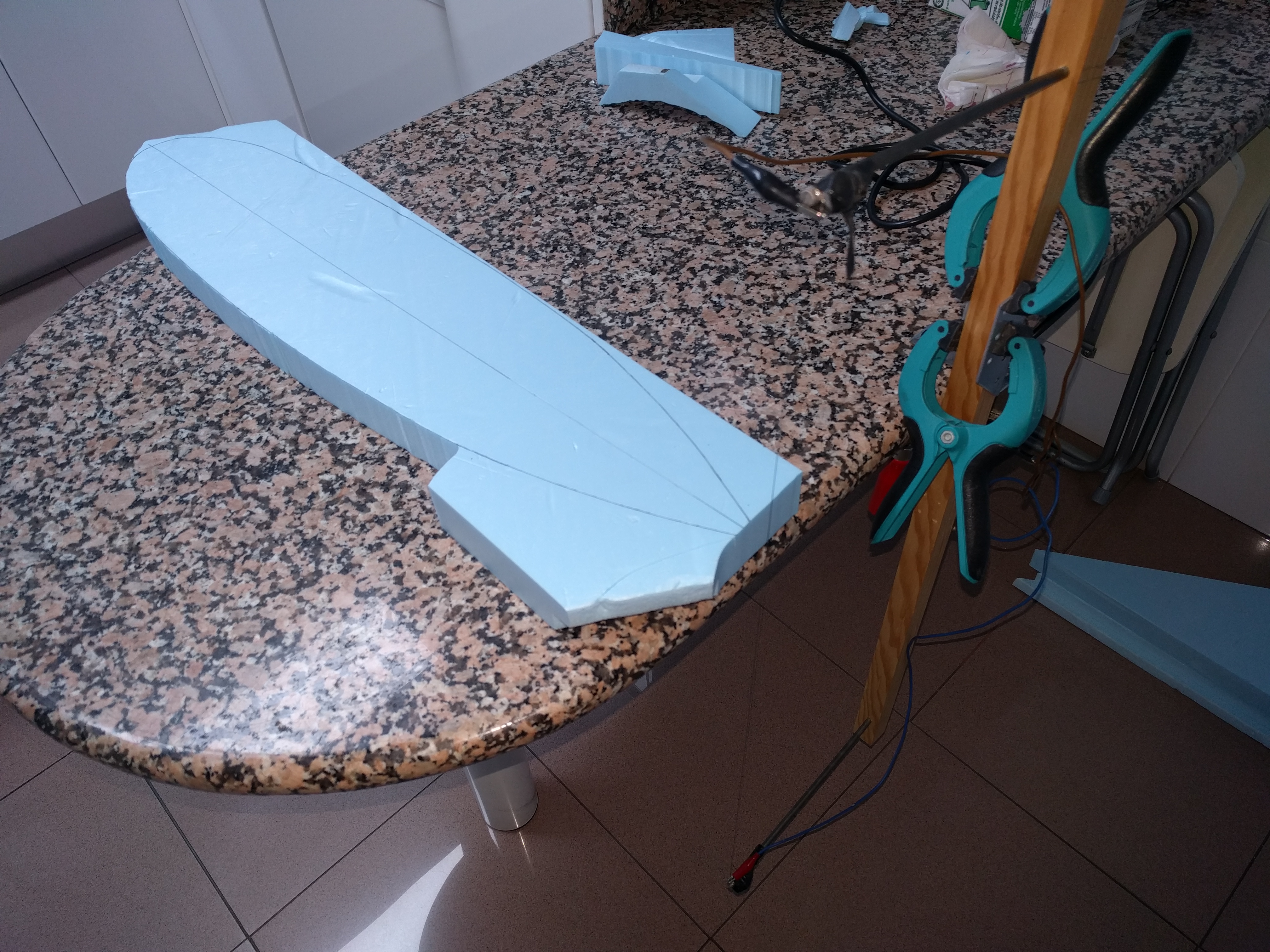

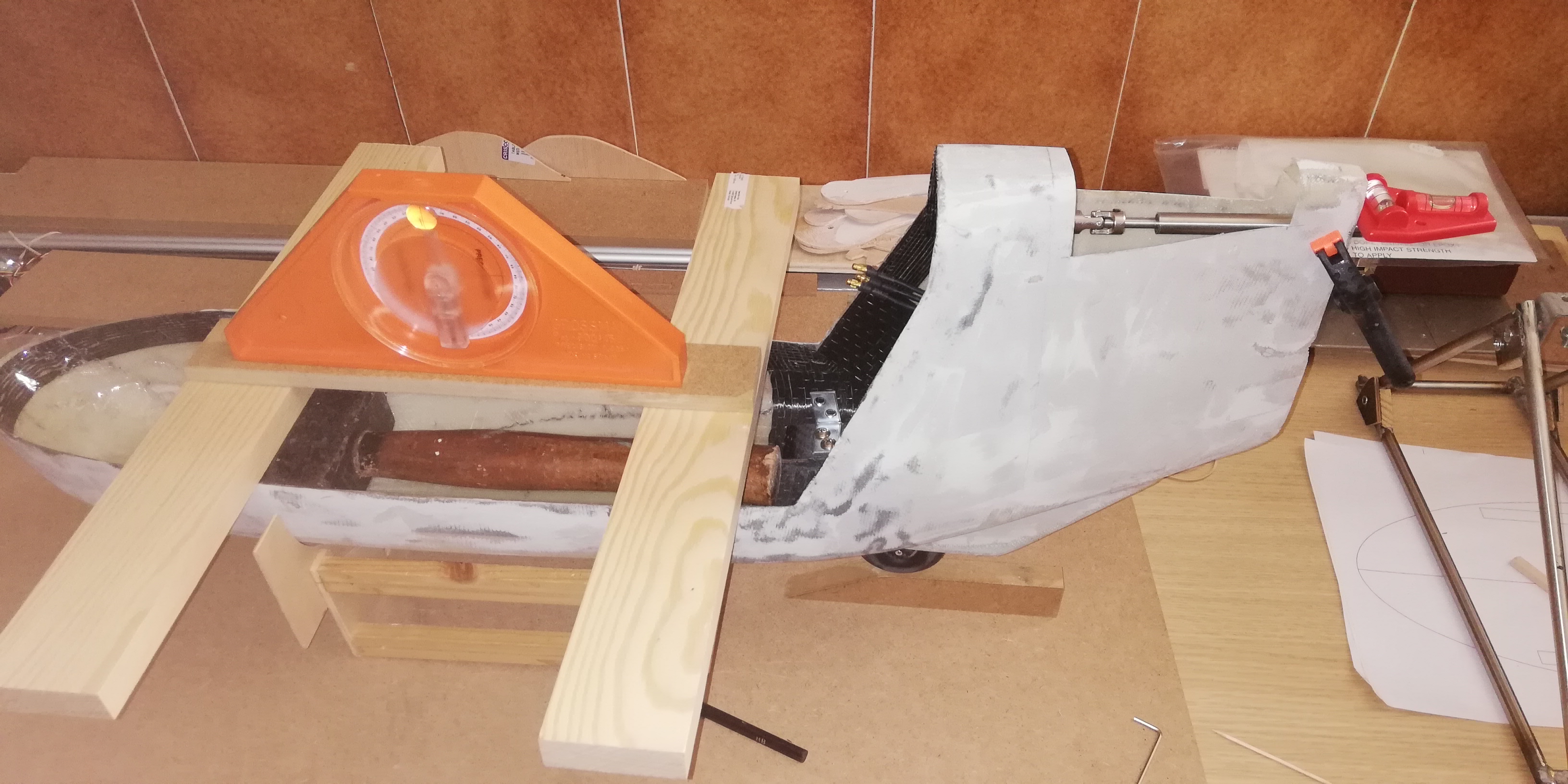

Pongo un grupo de fotos donde se aprecia la construcción del fuselaje con la archiconocida técnica de"molde perdido". Lo más importante es poner los refuerzos de carbono en los sitios adecuados.
Contestando a "Avispa" lo compré en Aliexpres. Si pones en el buscador de la tienda algo así como "fijación de cámara deportiva en cabeza" seguro que encuentras muchas.
Un saludo para todos.
Miguel.

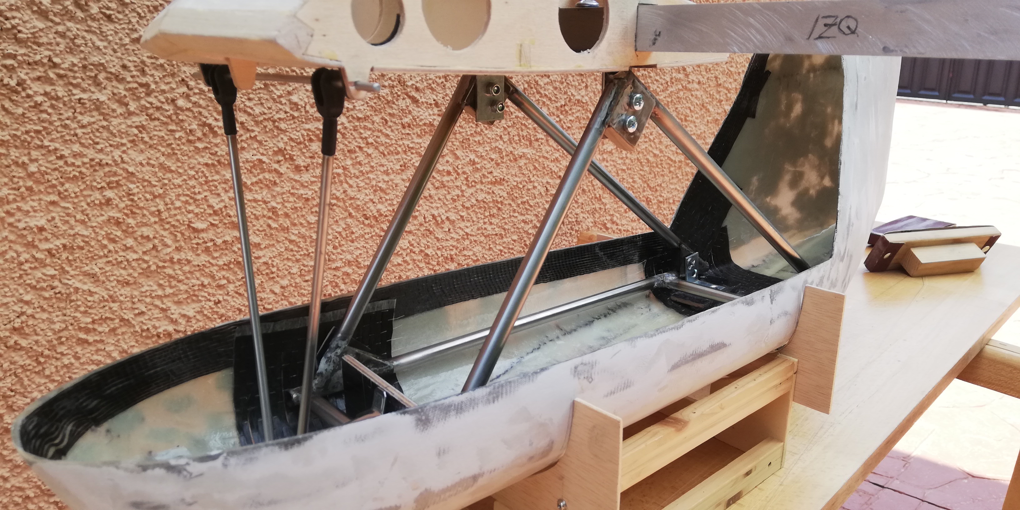

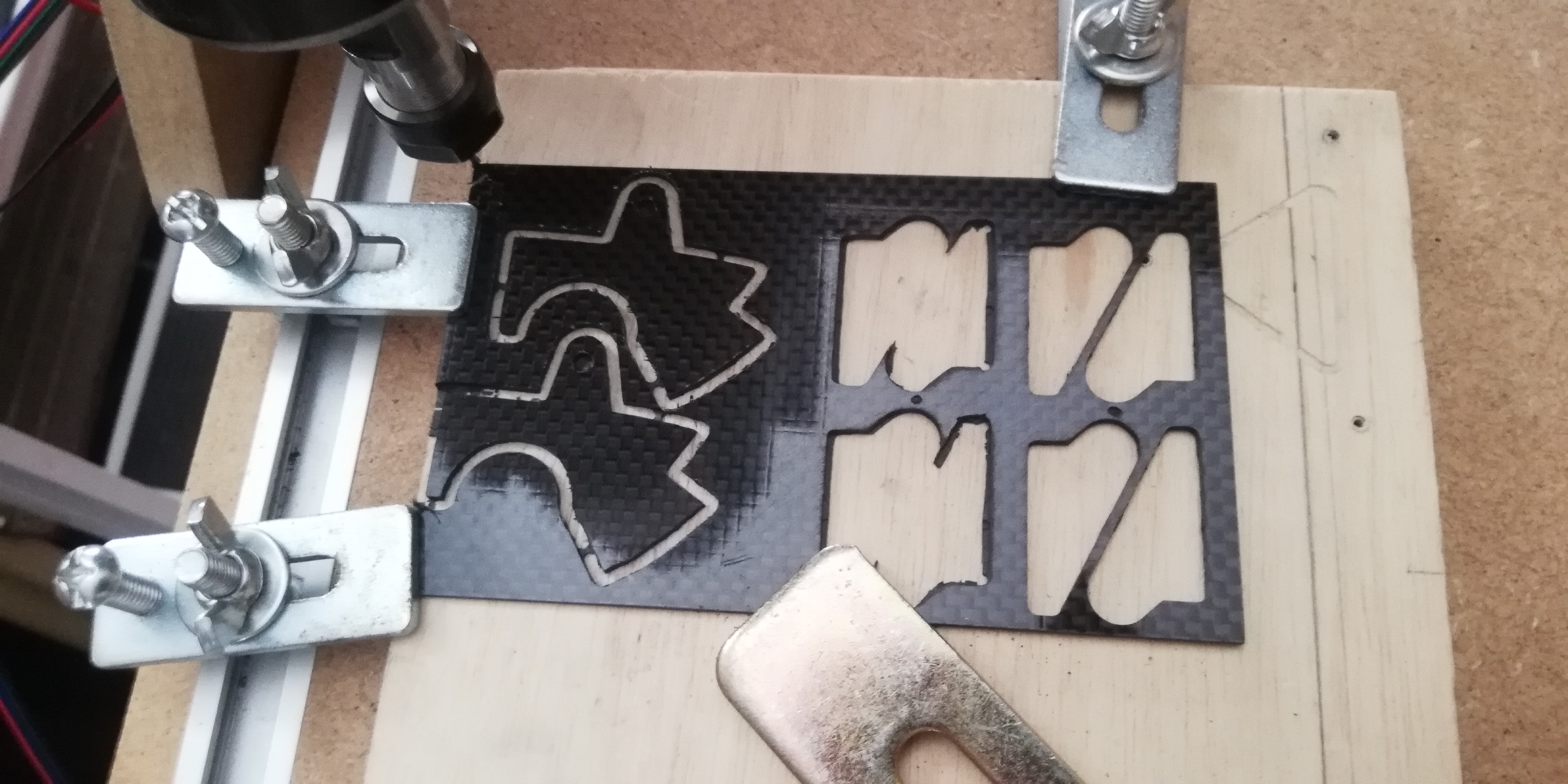

Por Miguel Gil
#1426044

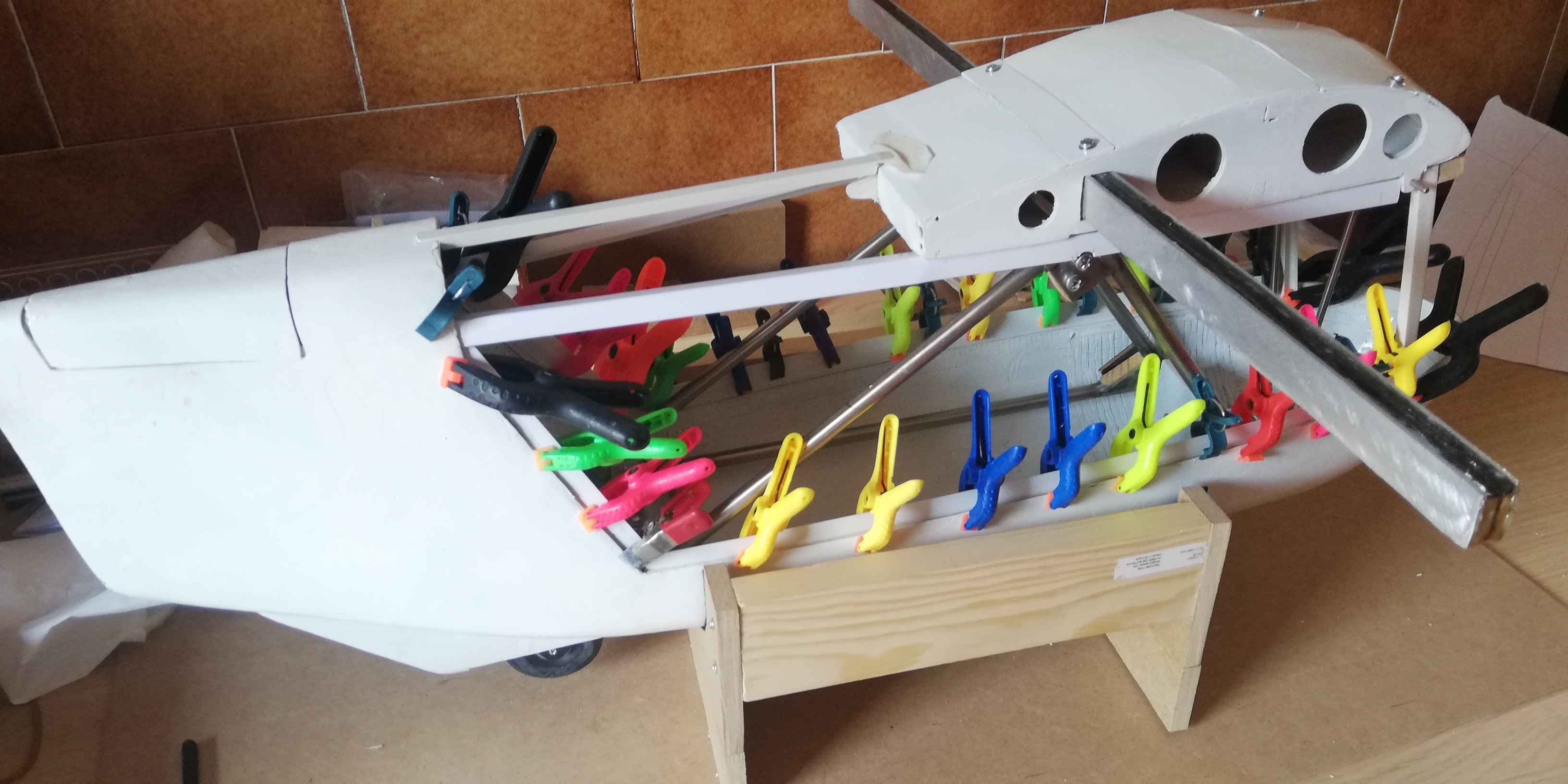

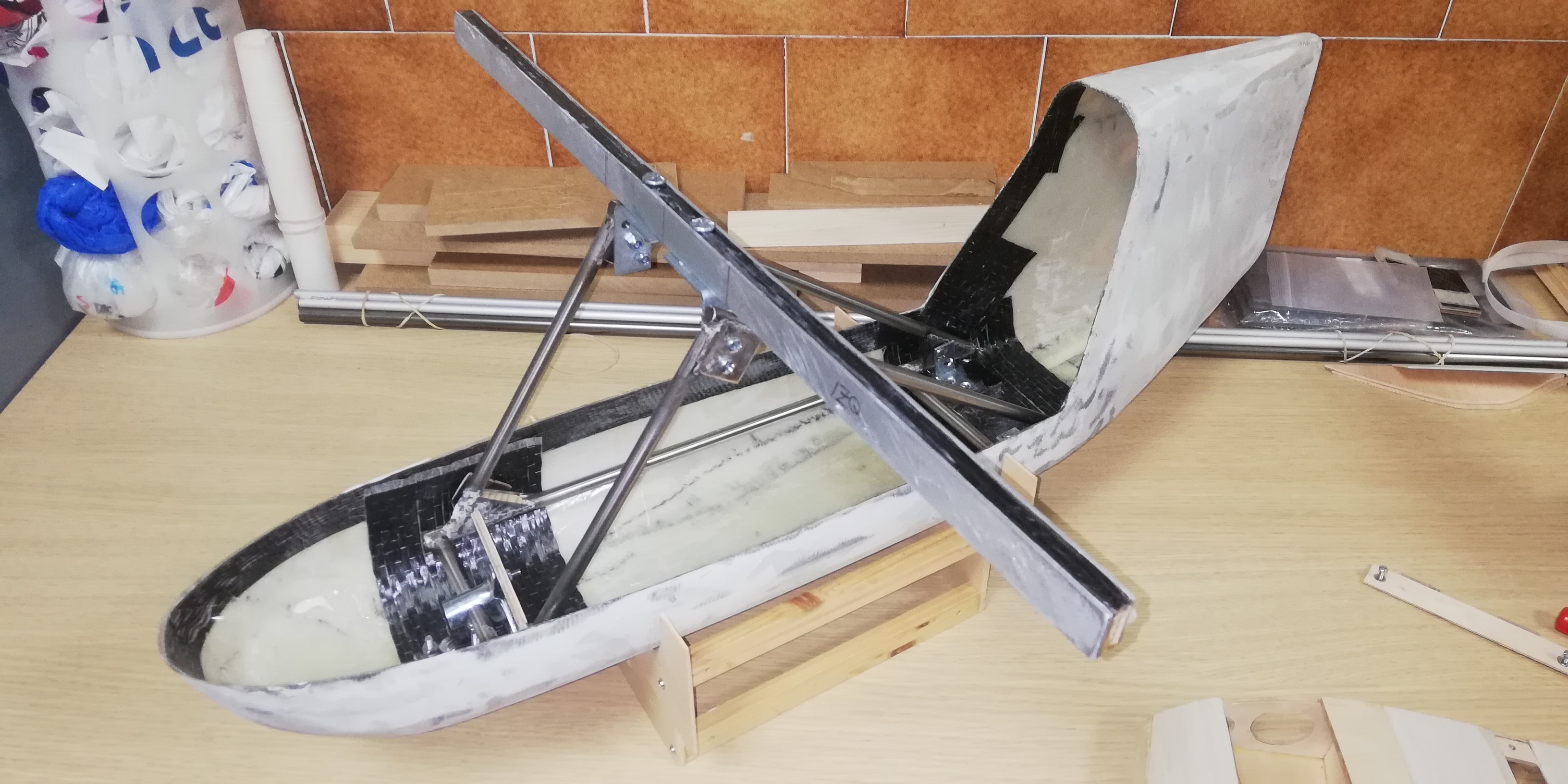

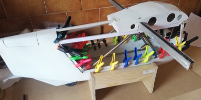

Hola a todos,

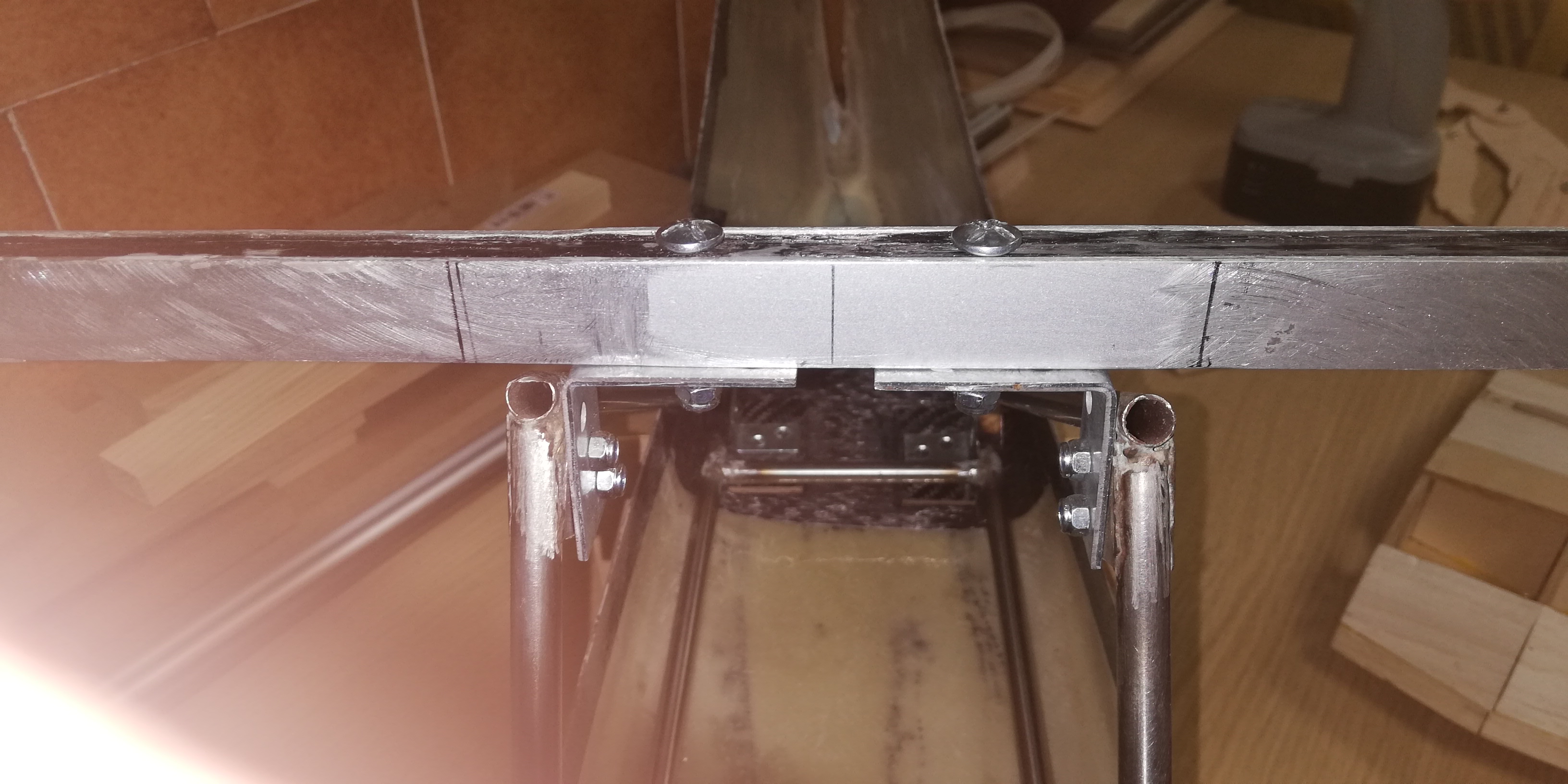

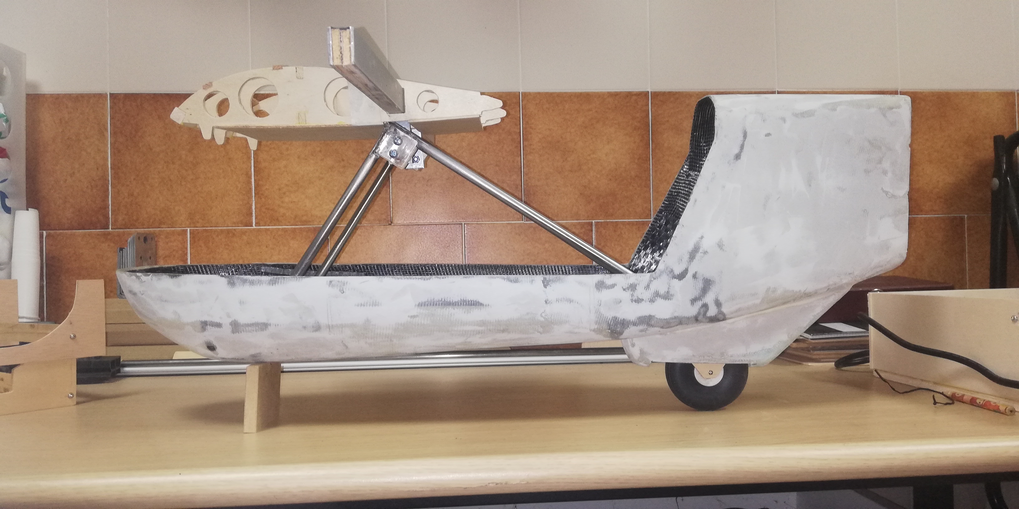

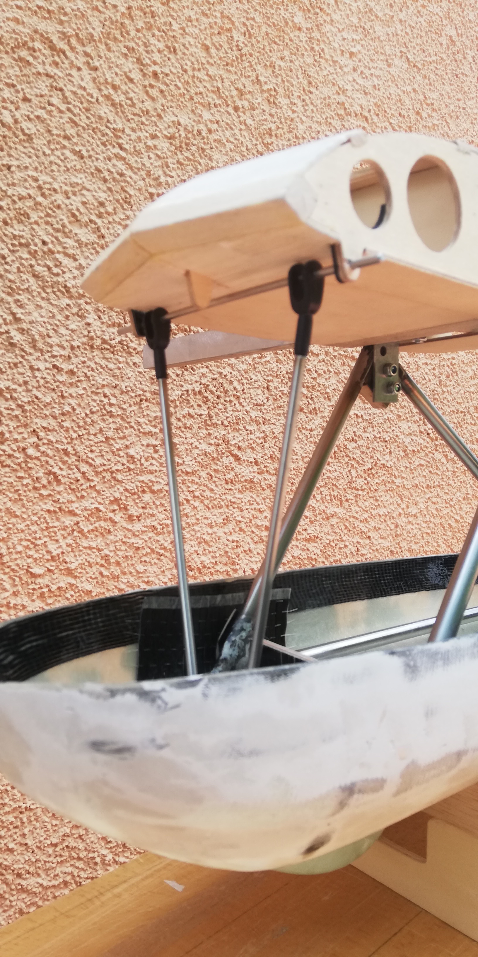

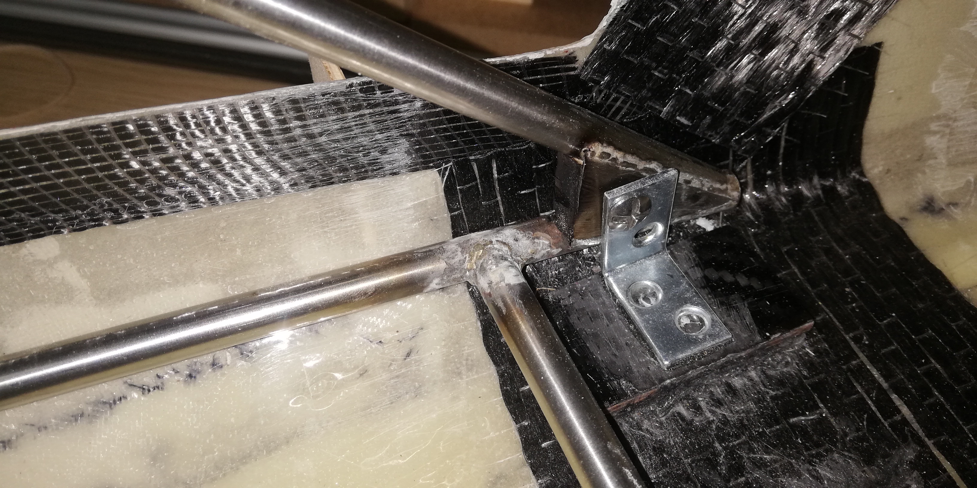

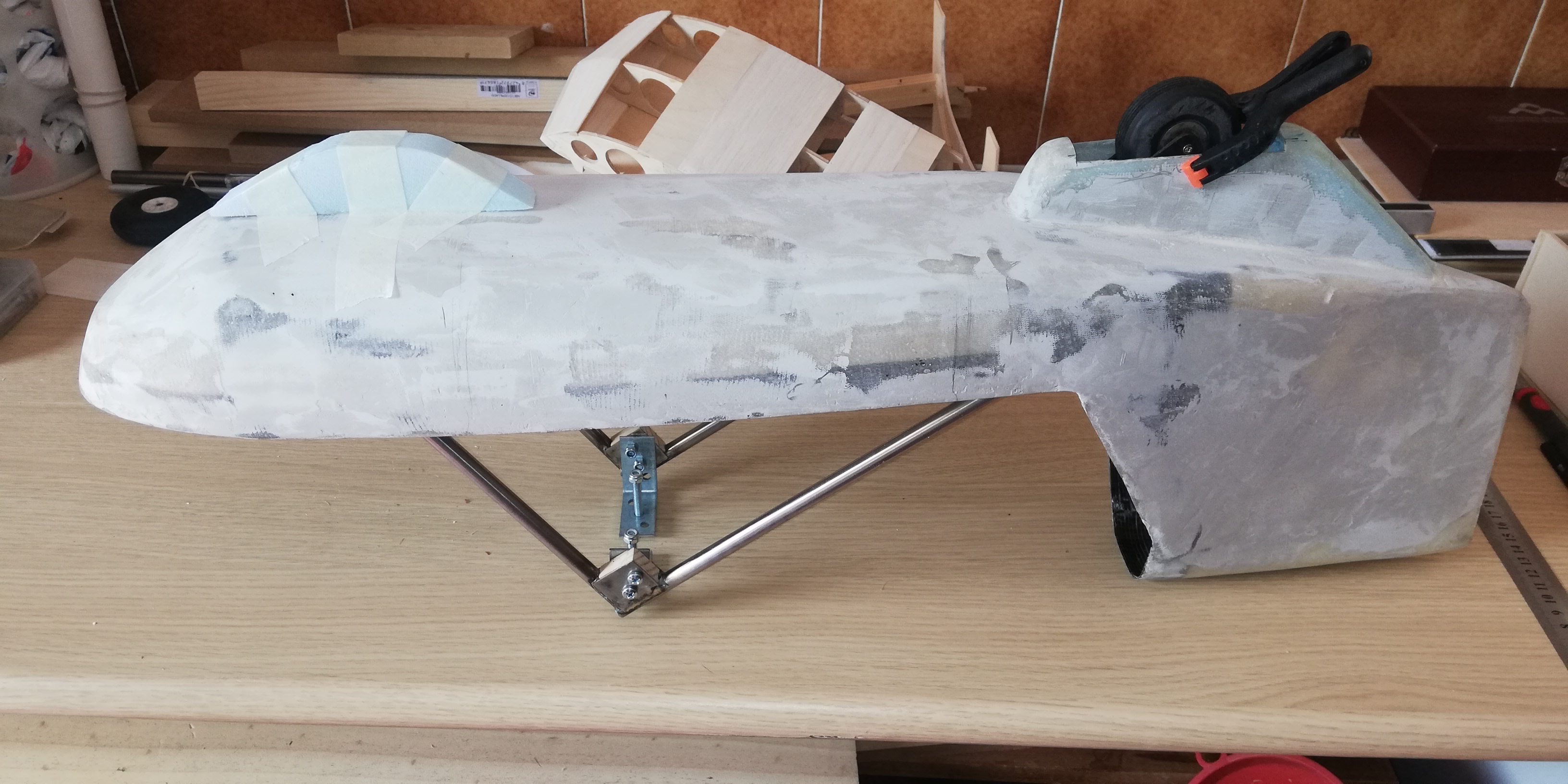

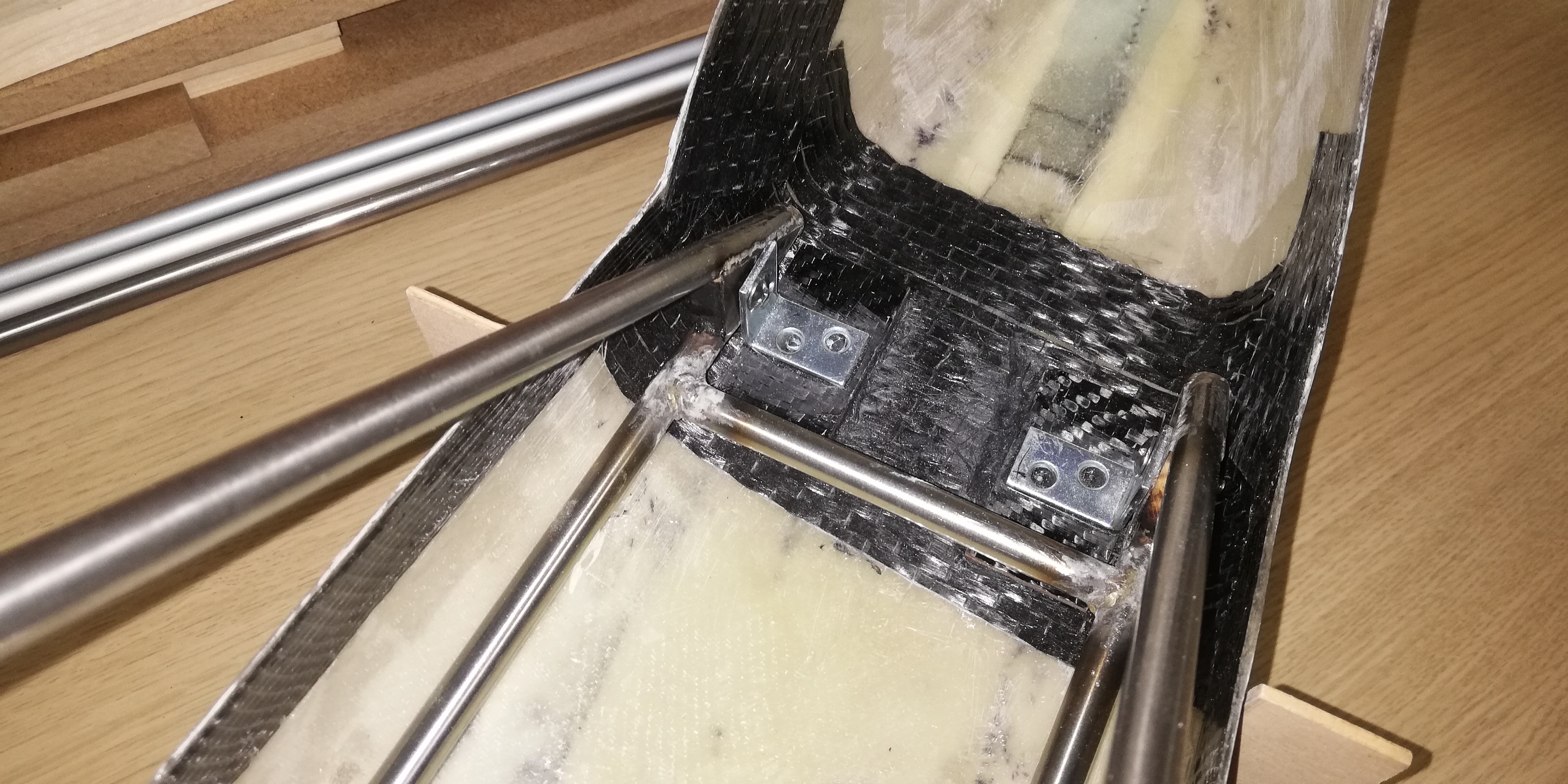

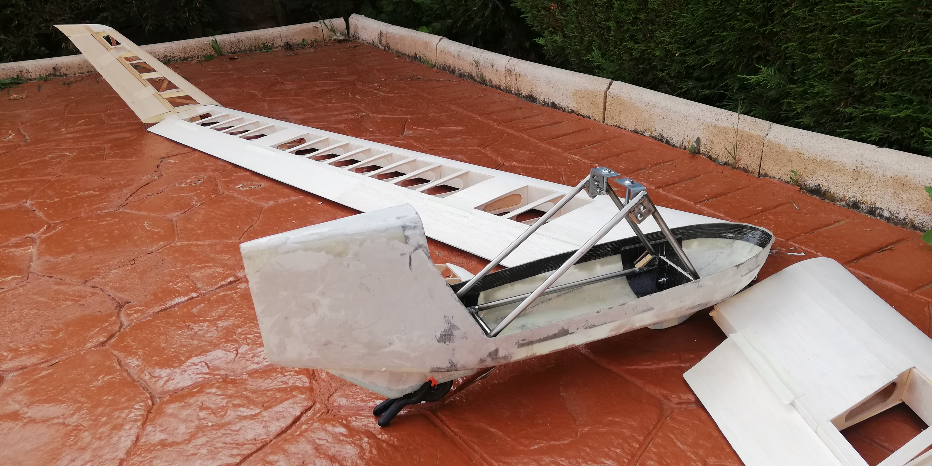

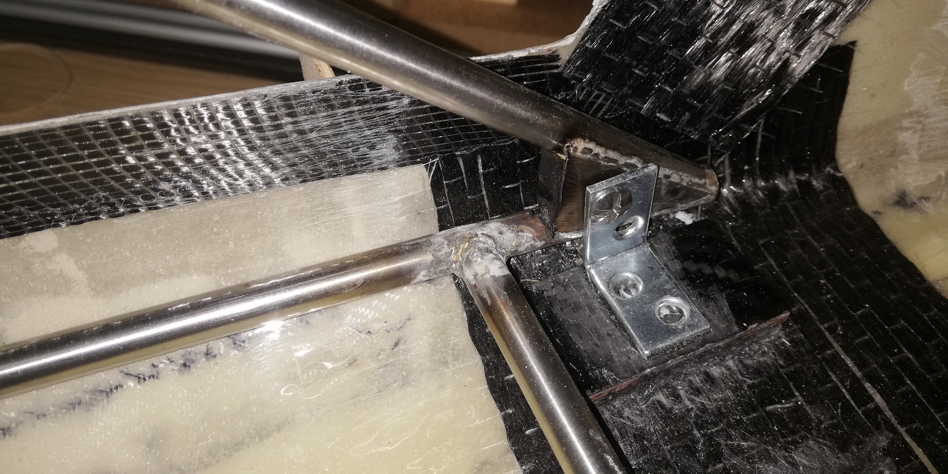

hoy he preparado un grupo de fotos con el que creo podéis ver como he resuelto la unión de la estructura metálica con el fuselaje de fibra, seguramente se pueda hacer de manera más fácil y/o mejor pero así es como está en mi Swift,
Miguel.

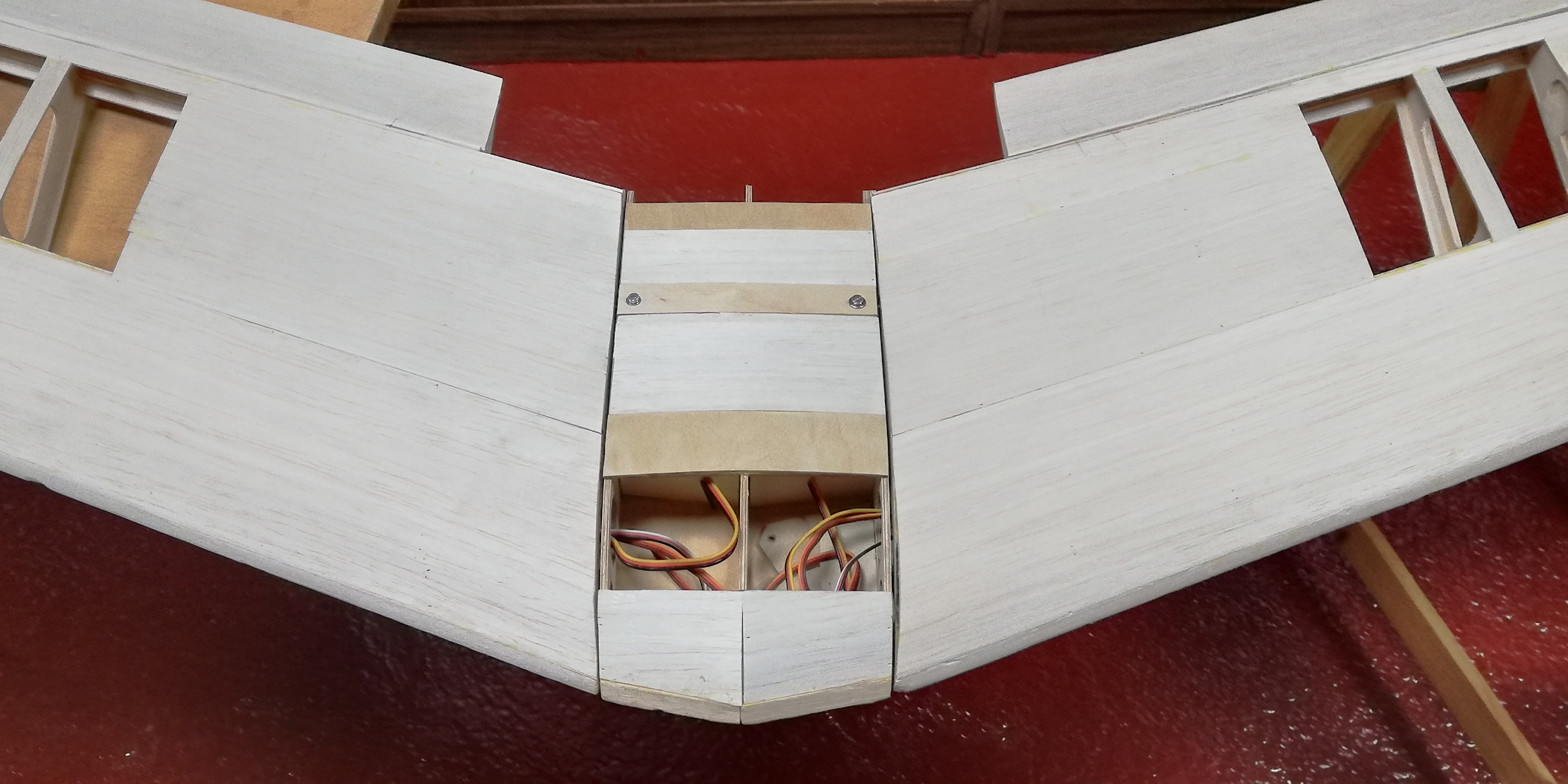

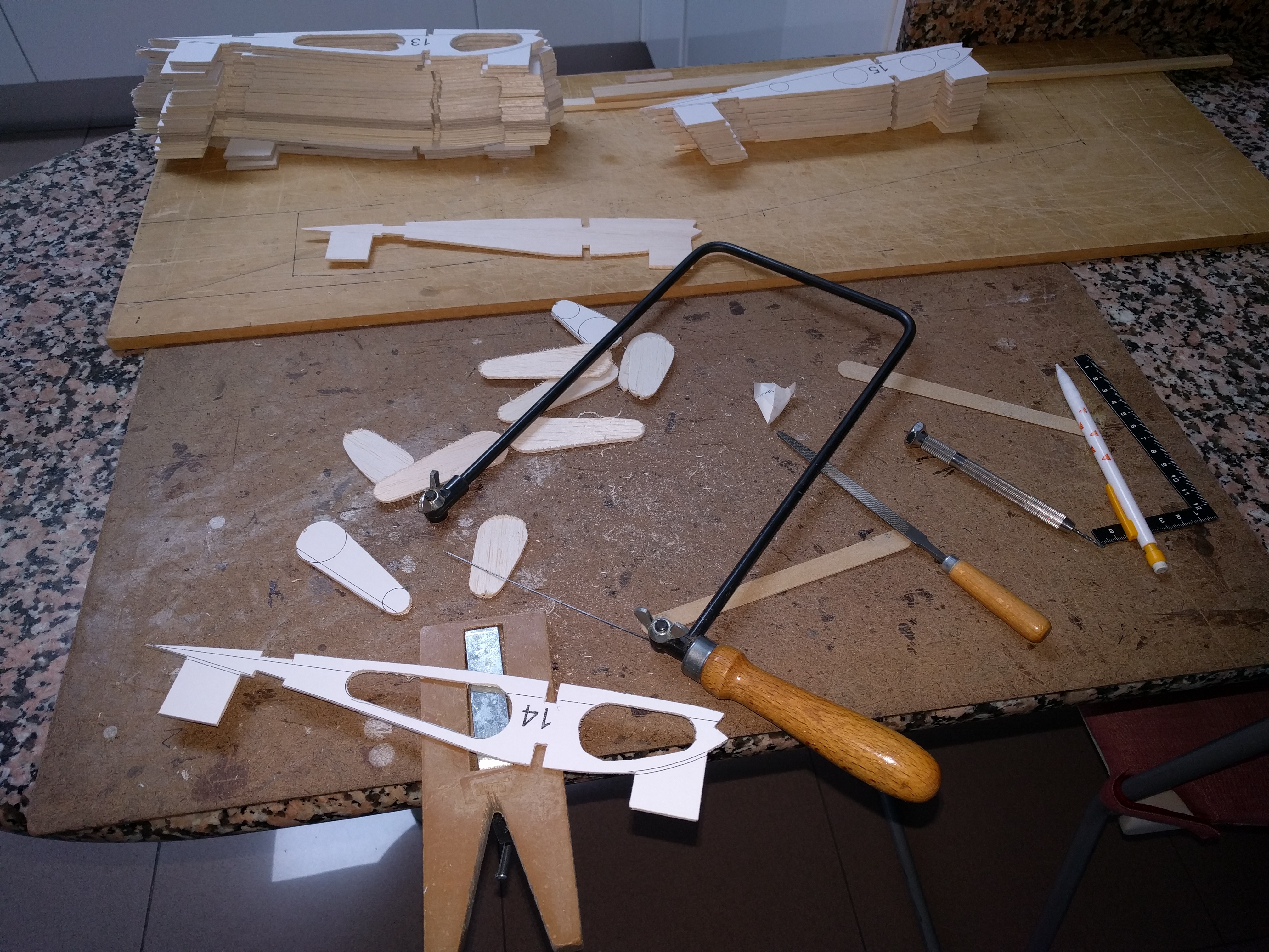

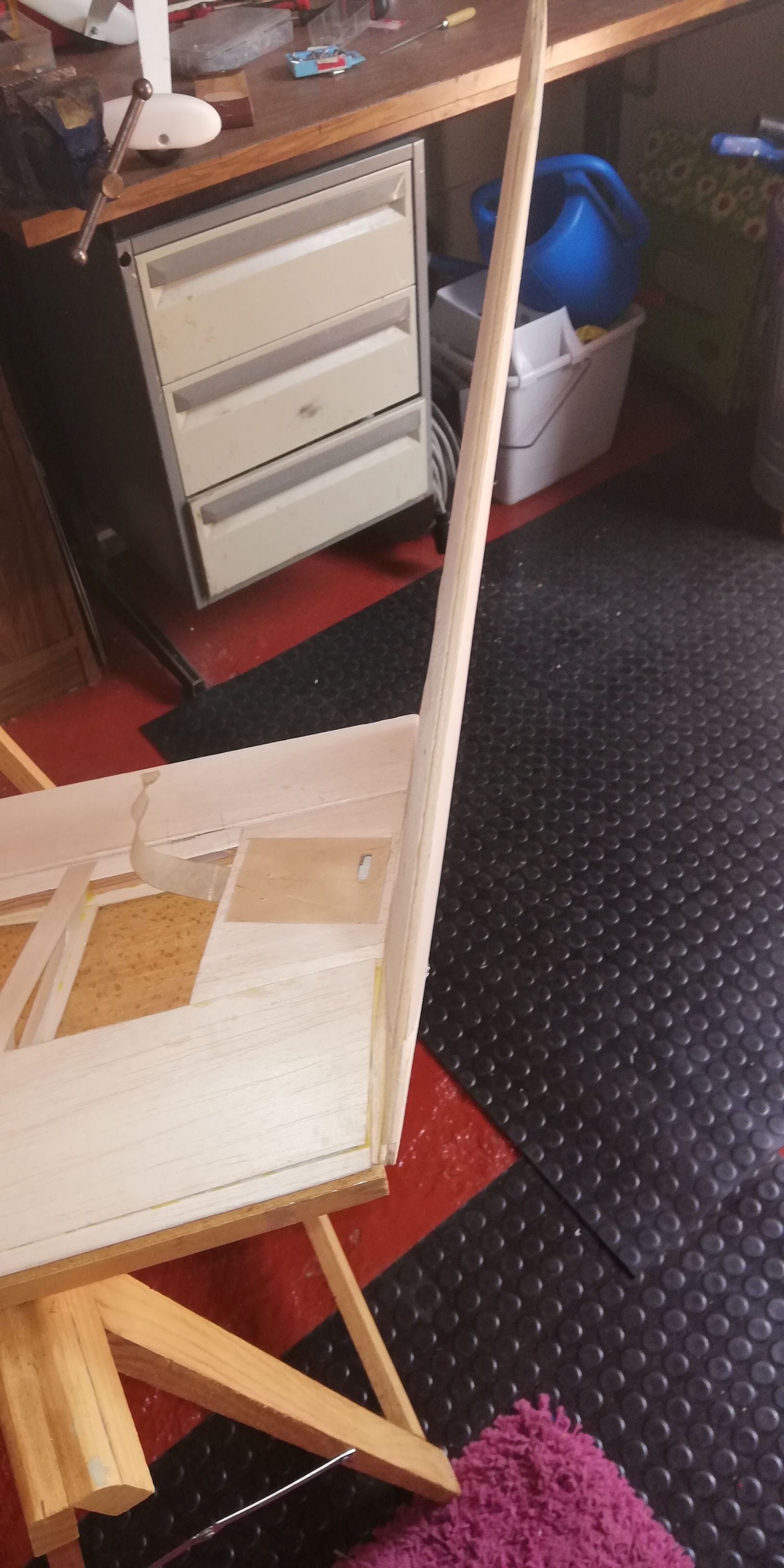

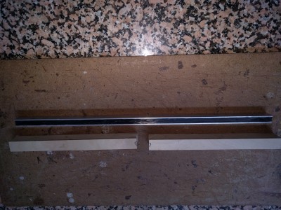

Por Miguel Gil
#1426153

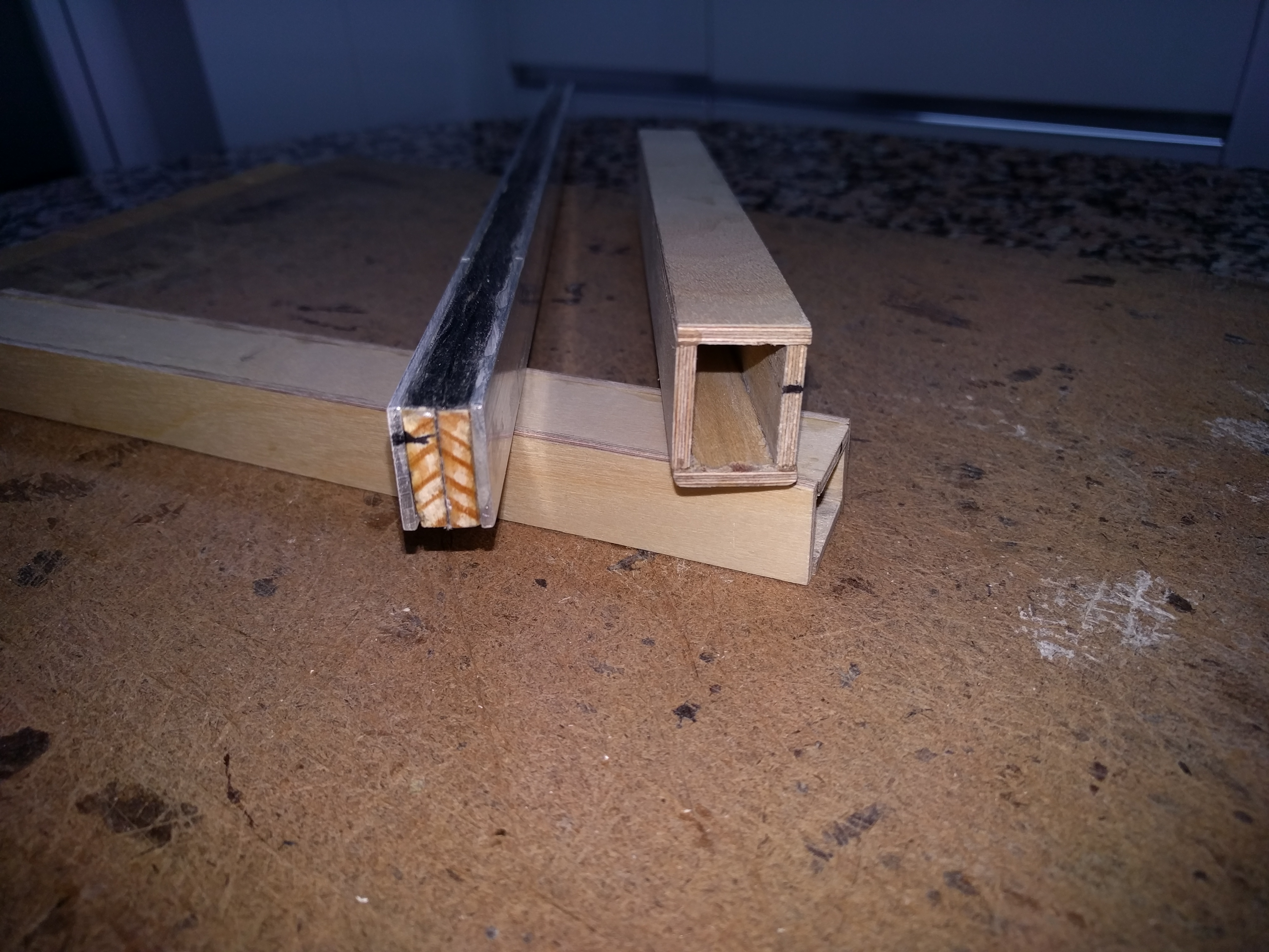

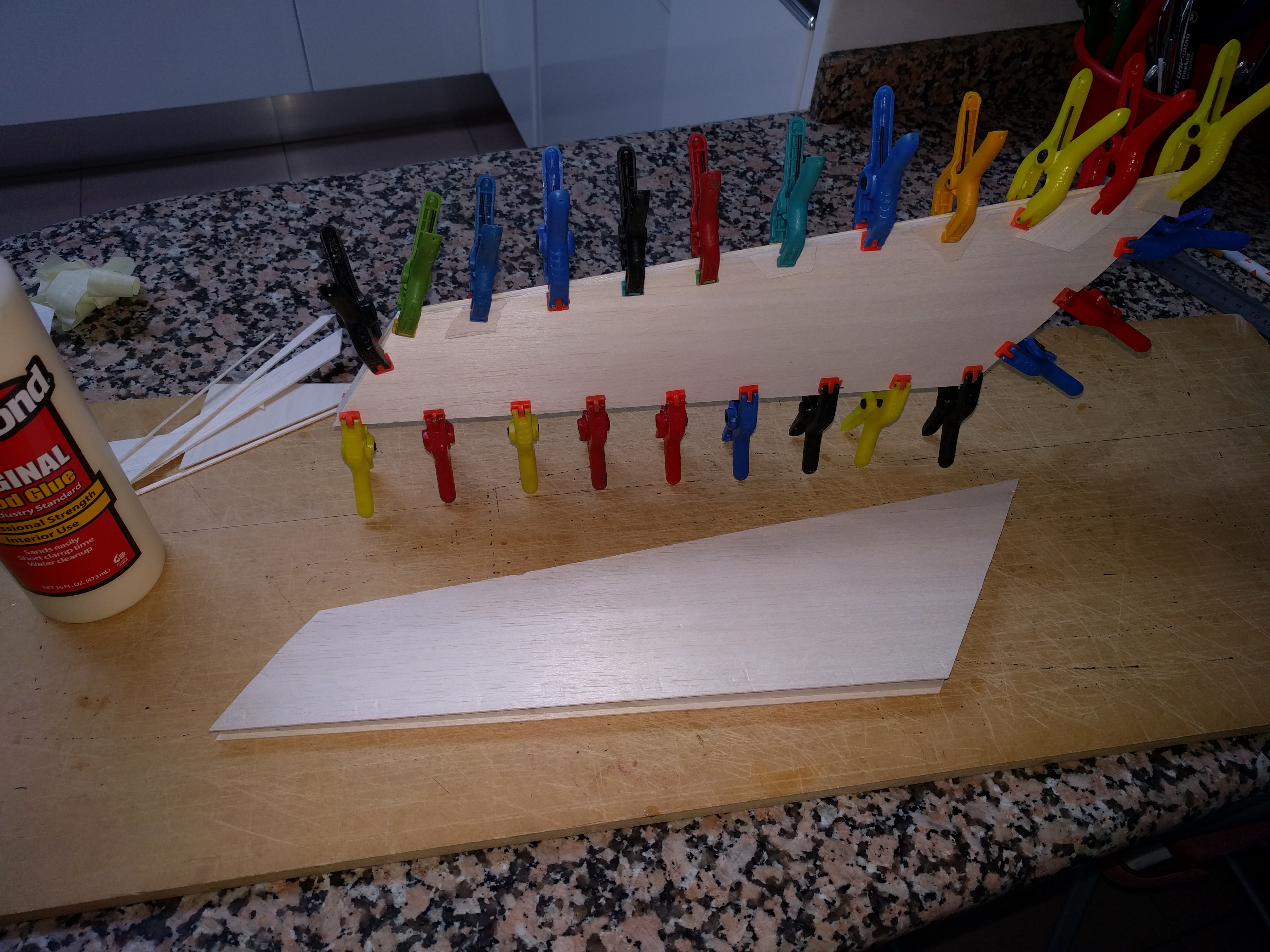

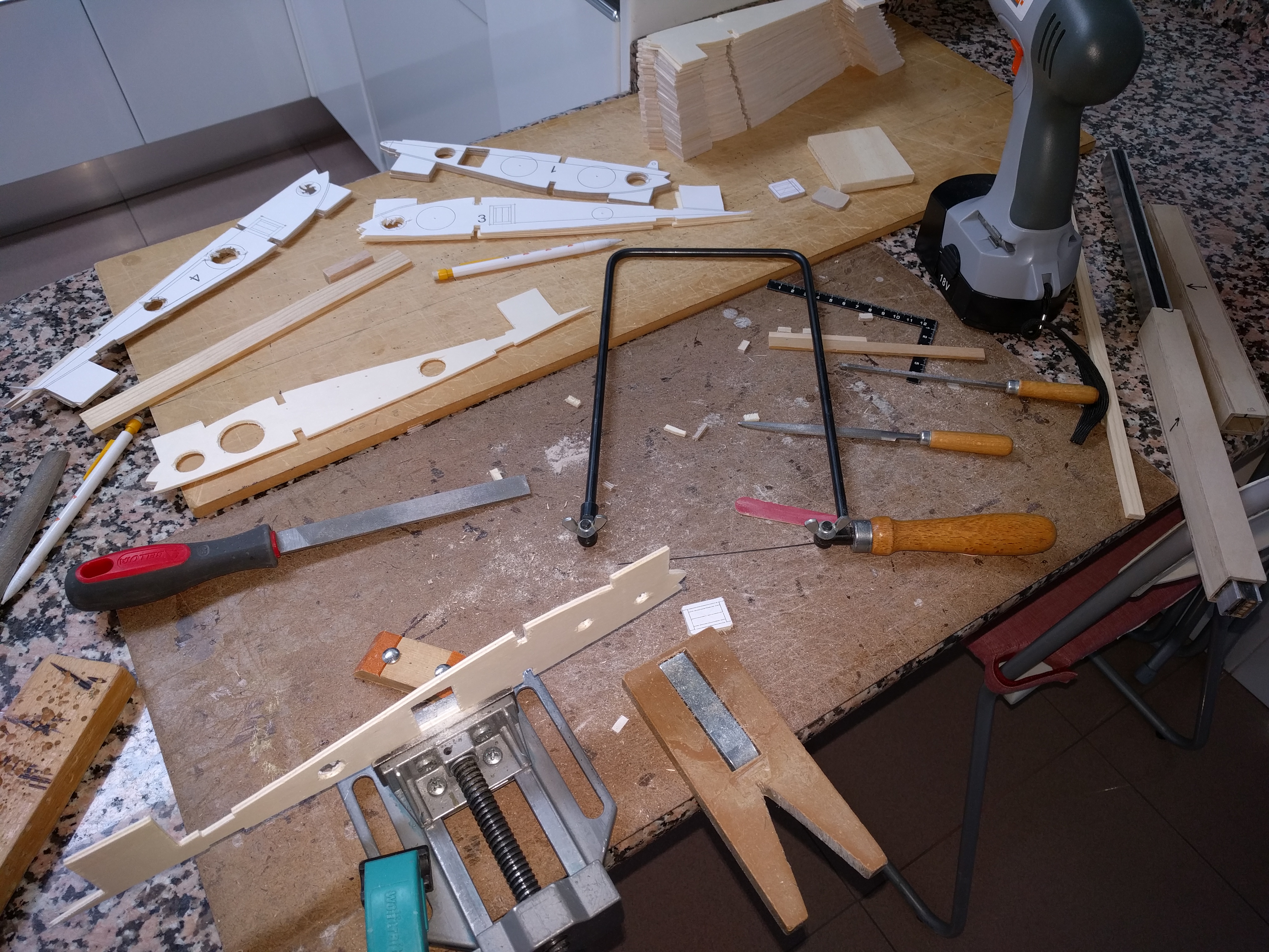

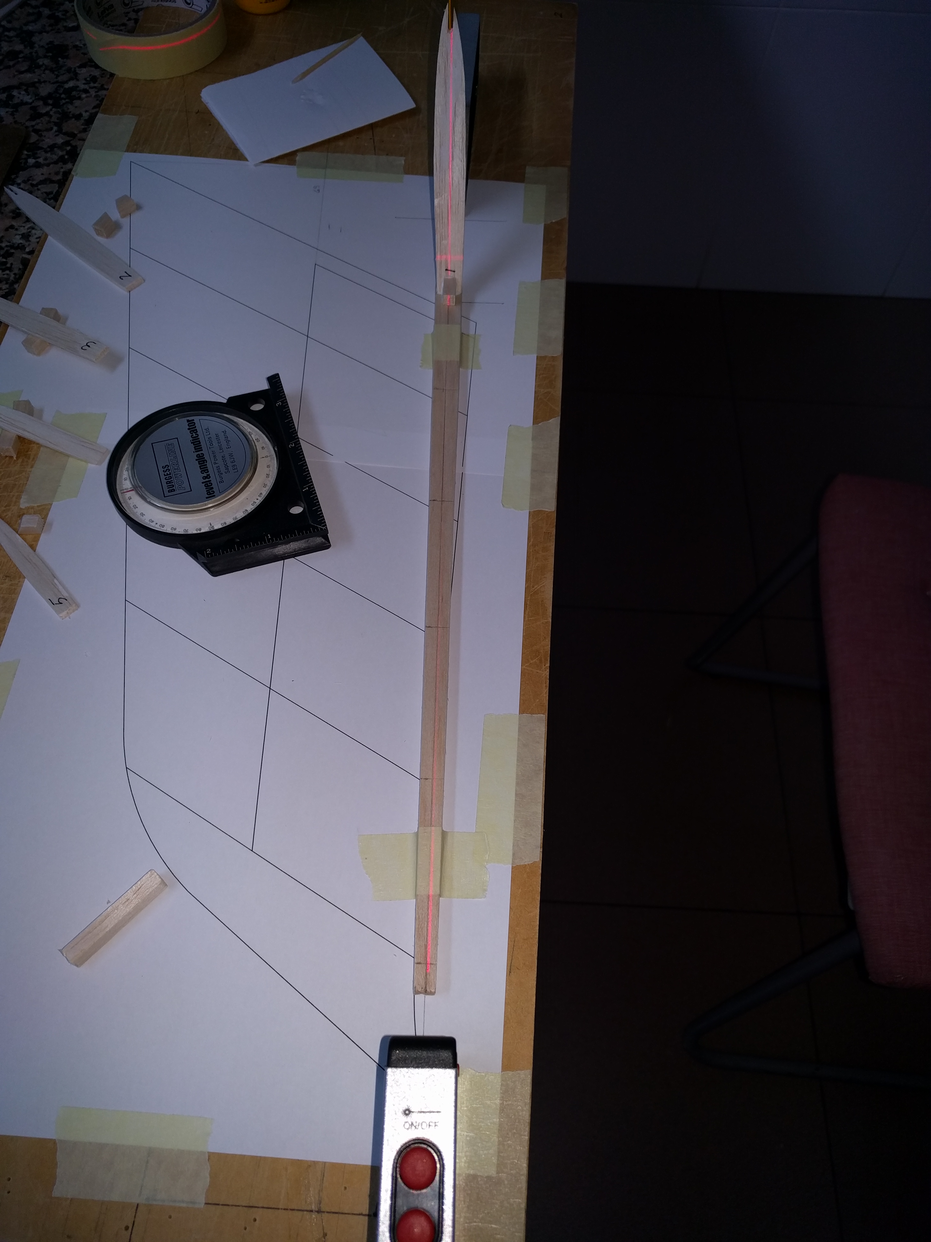

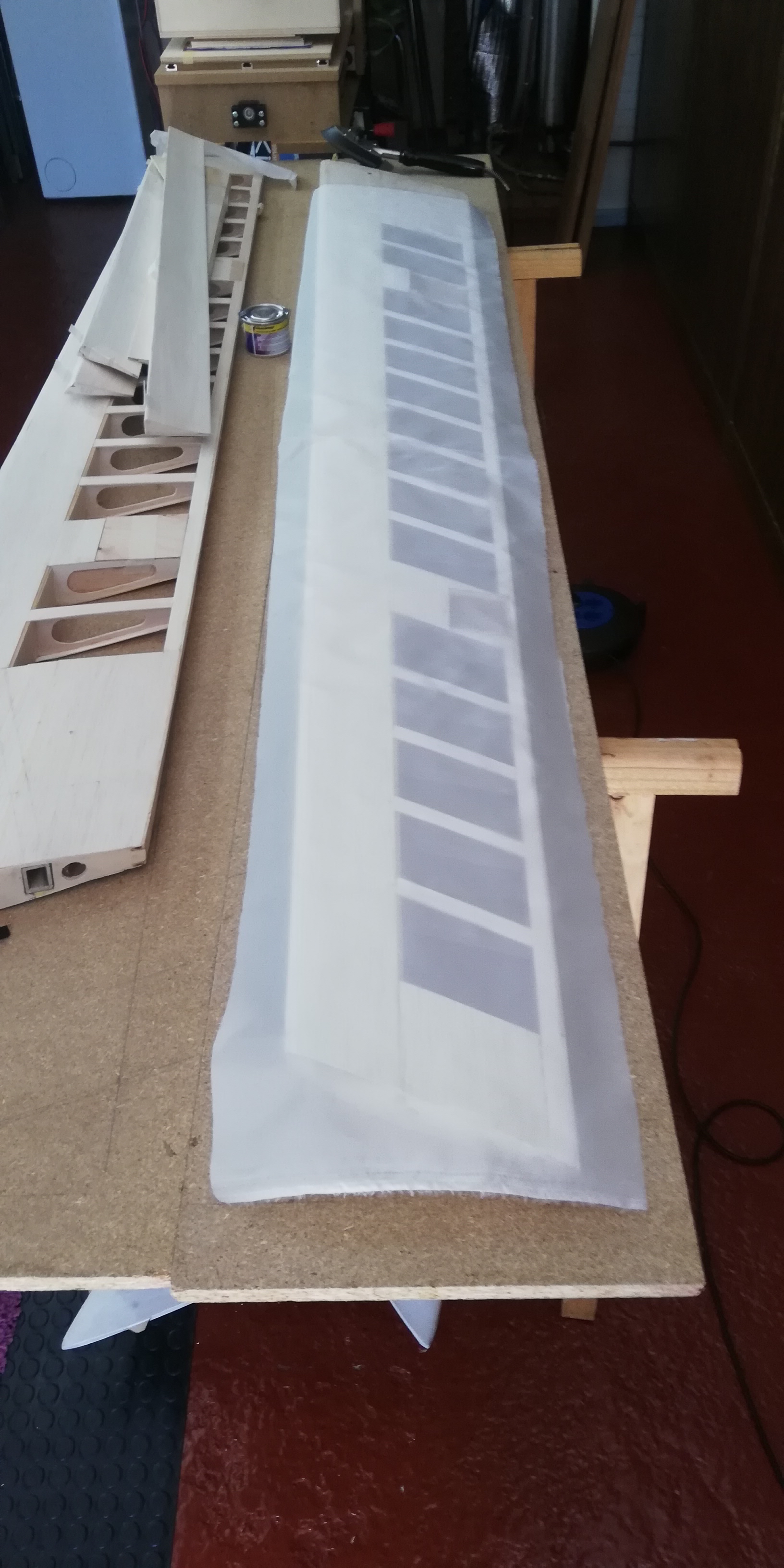

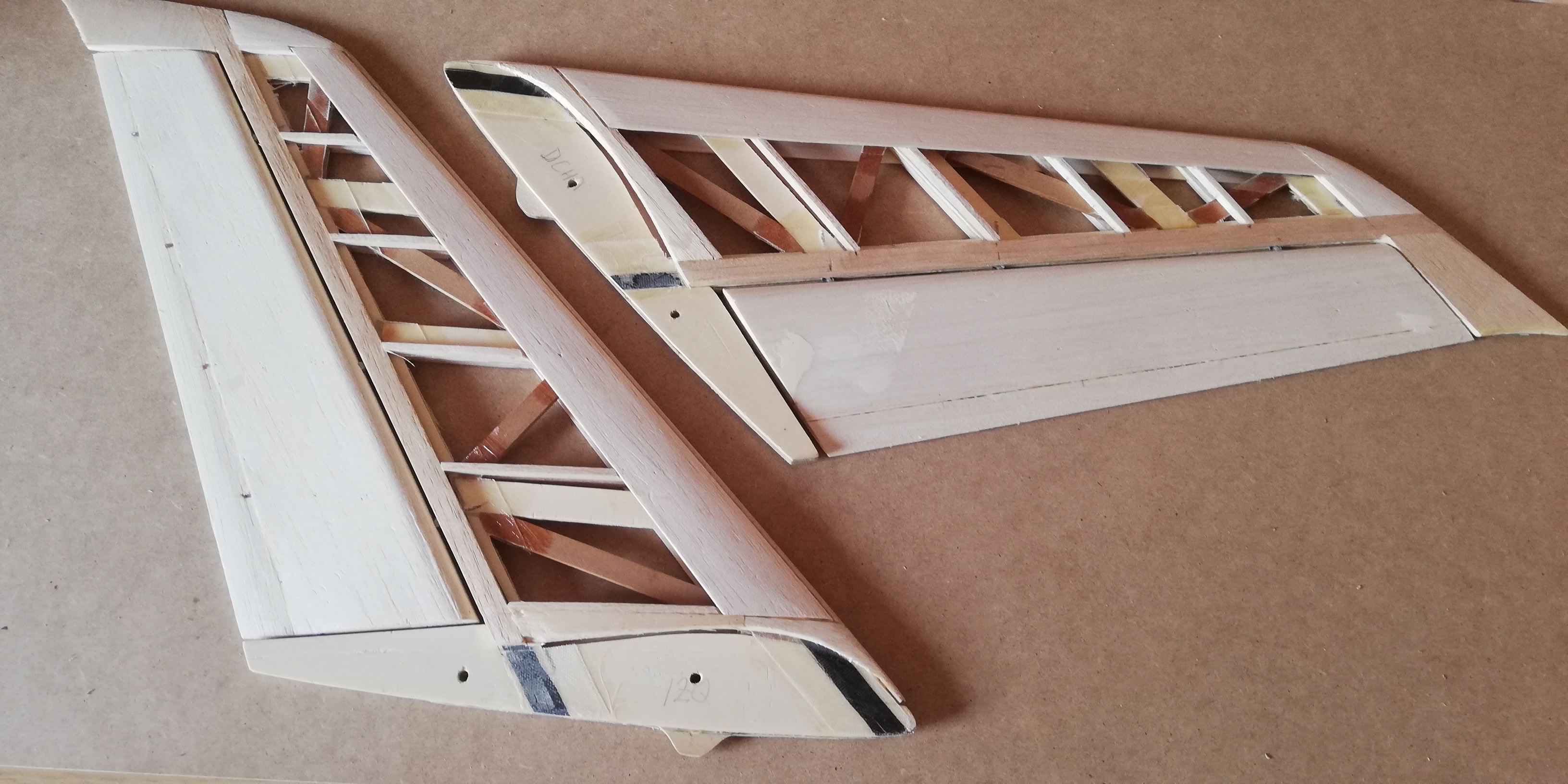

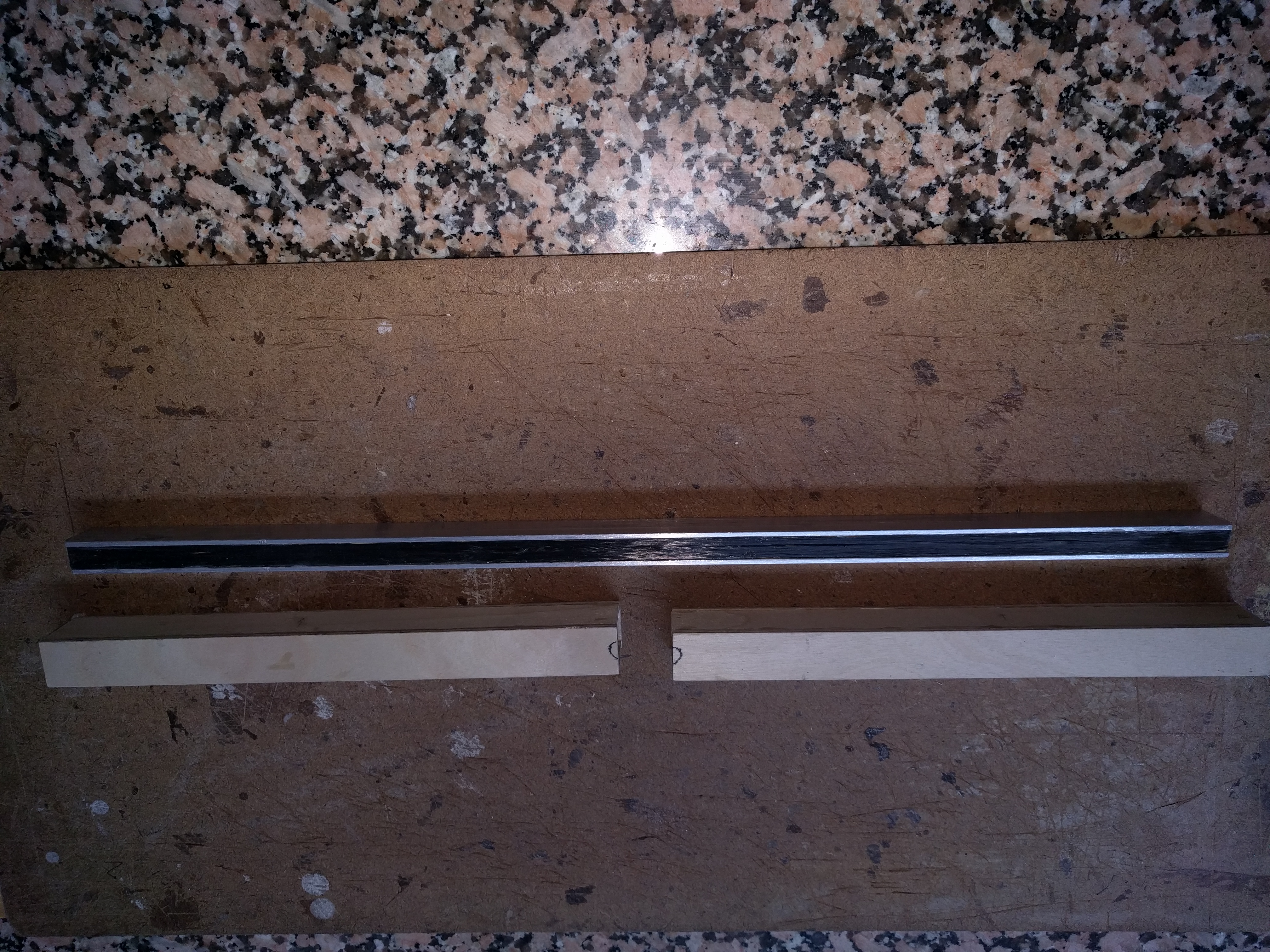

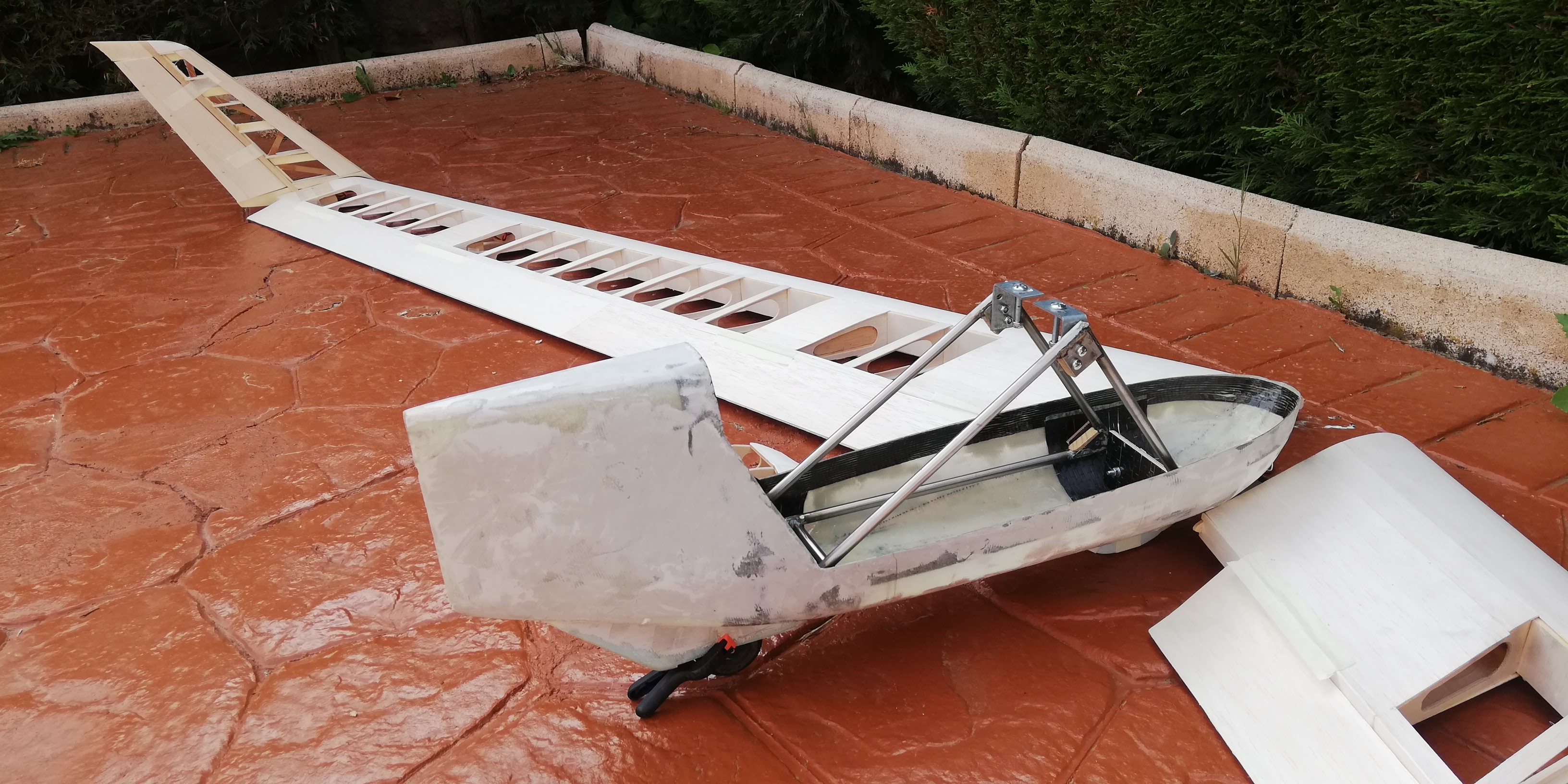

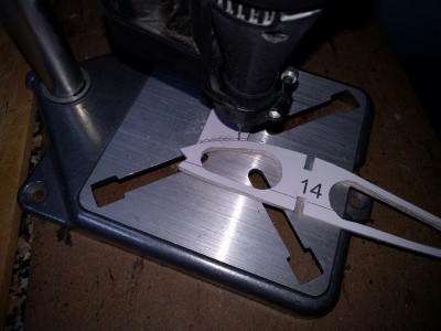

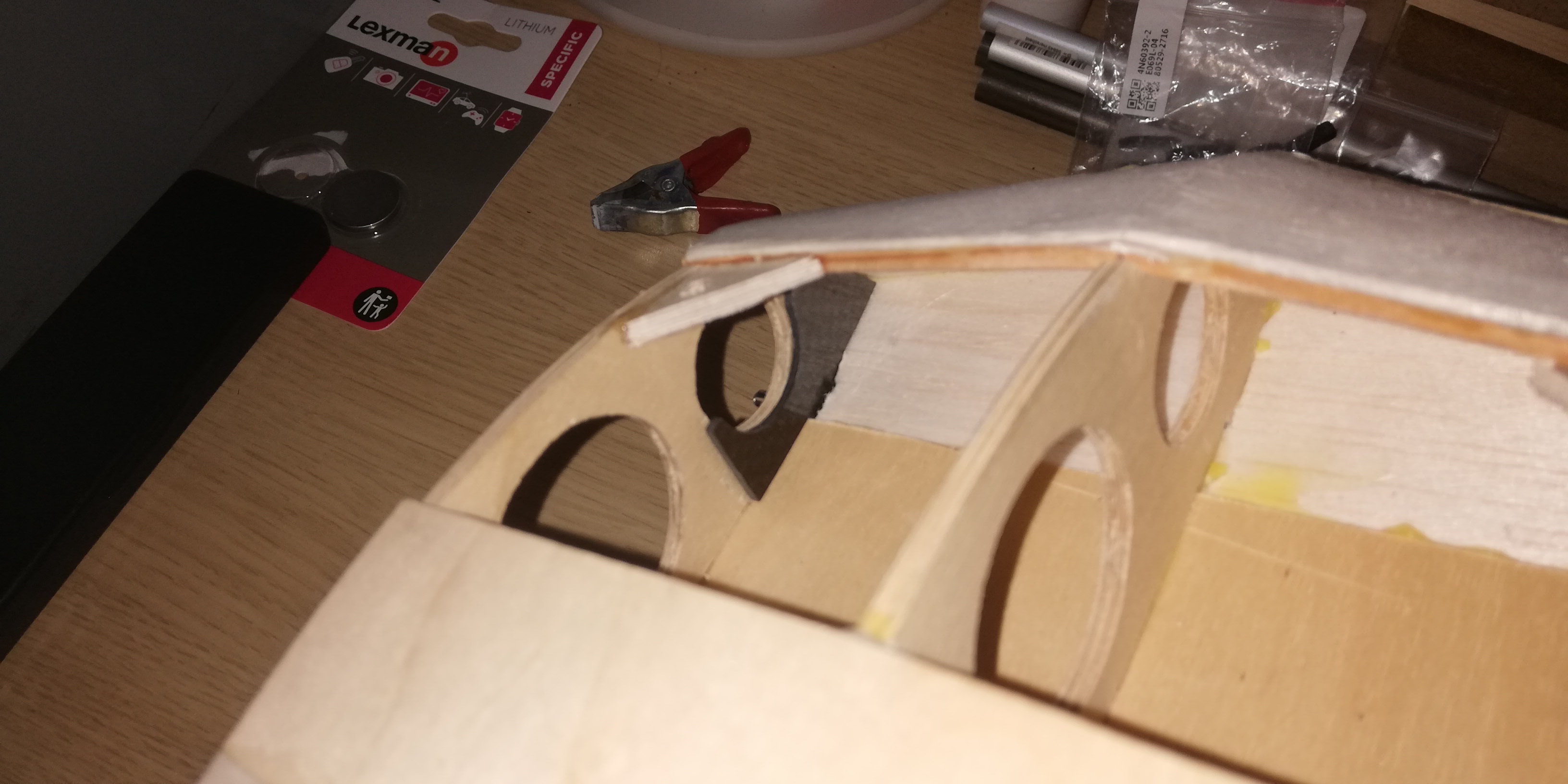

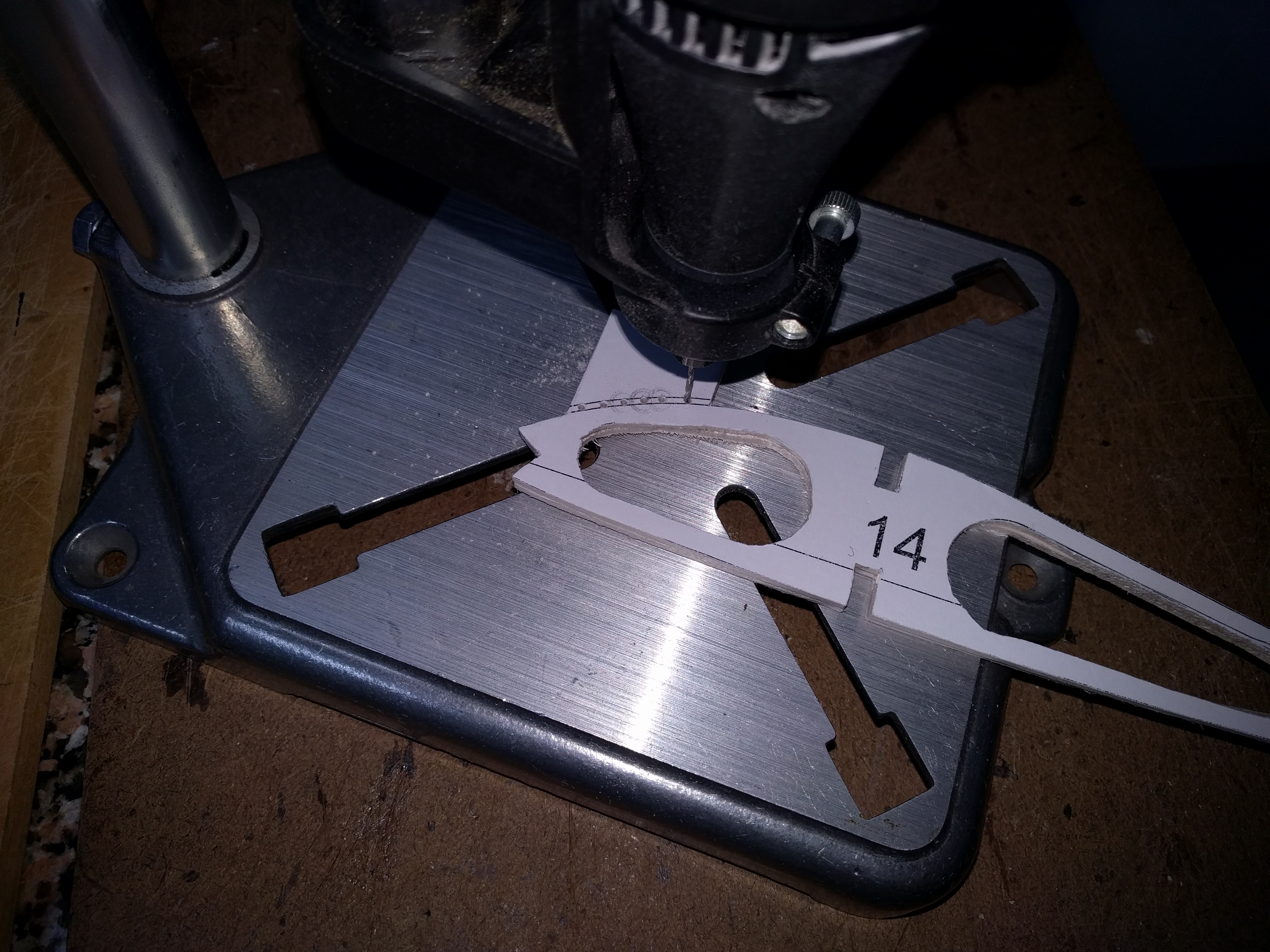

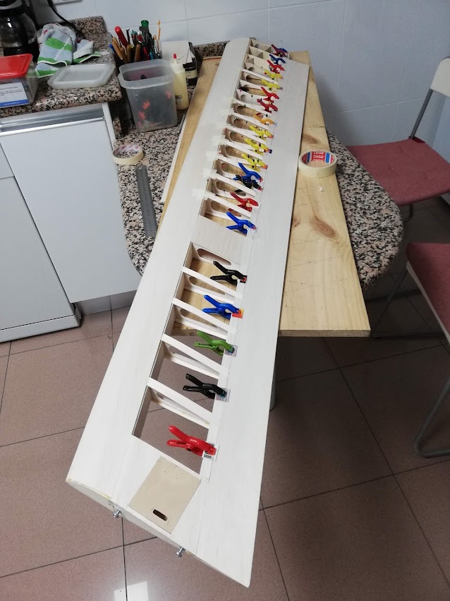

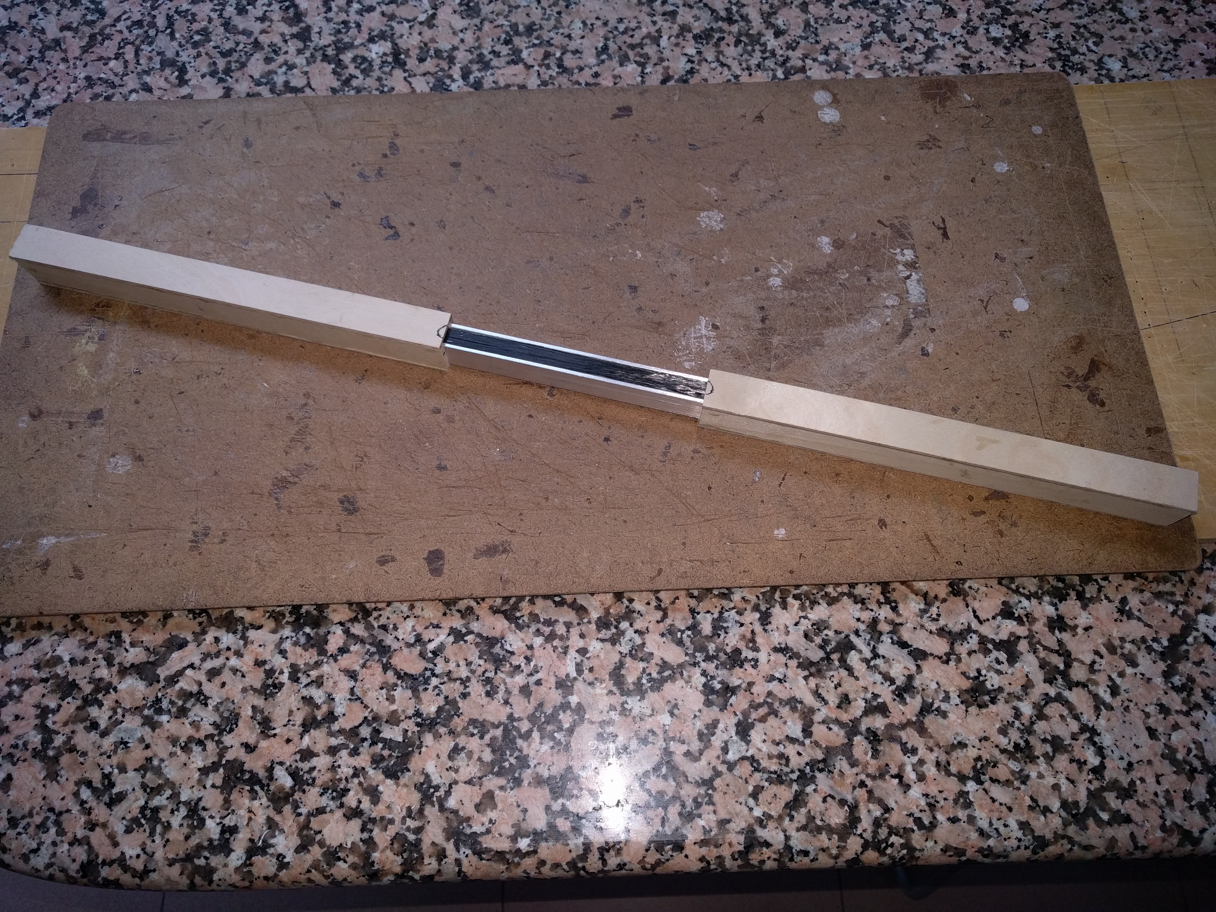

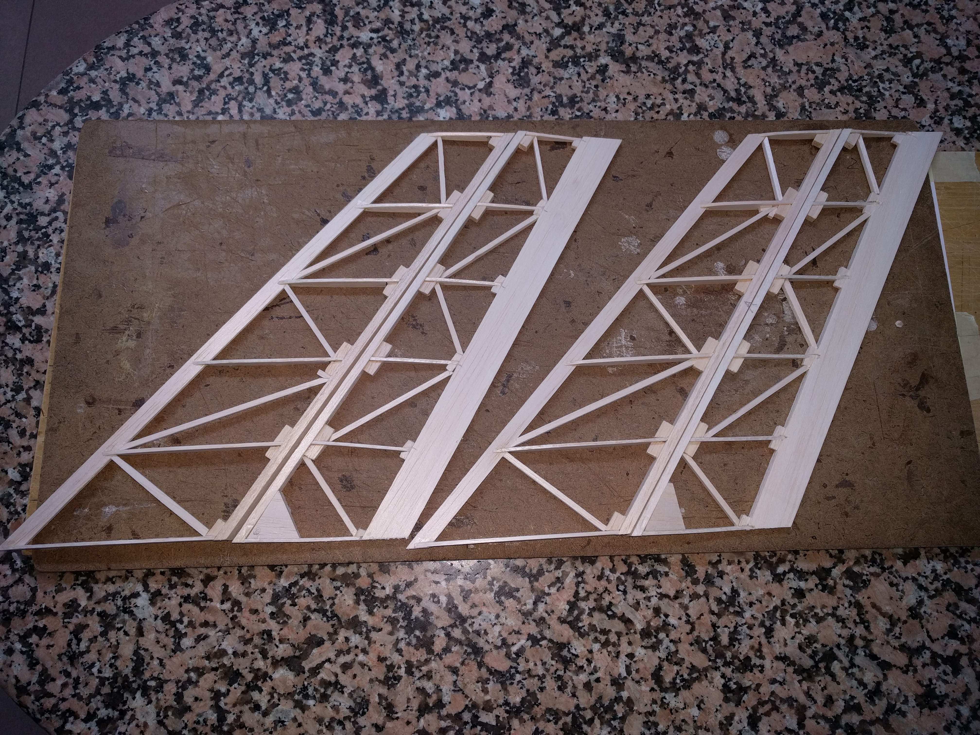

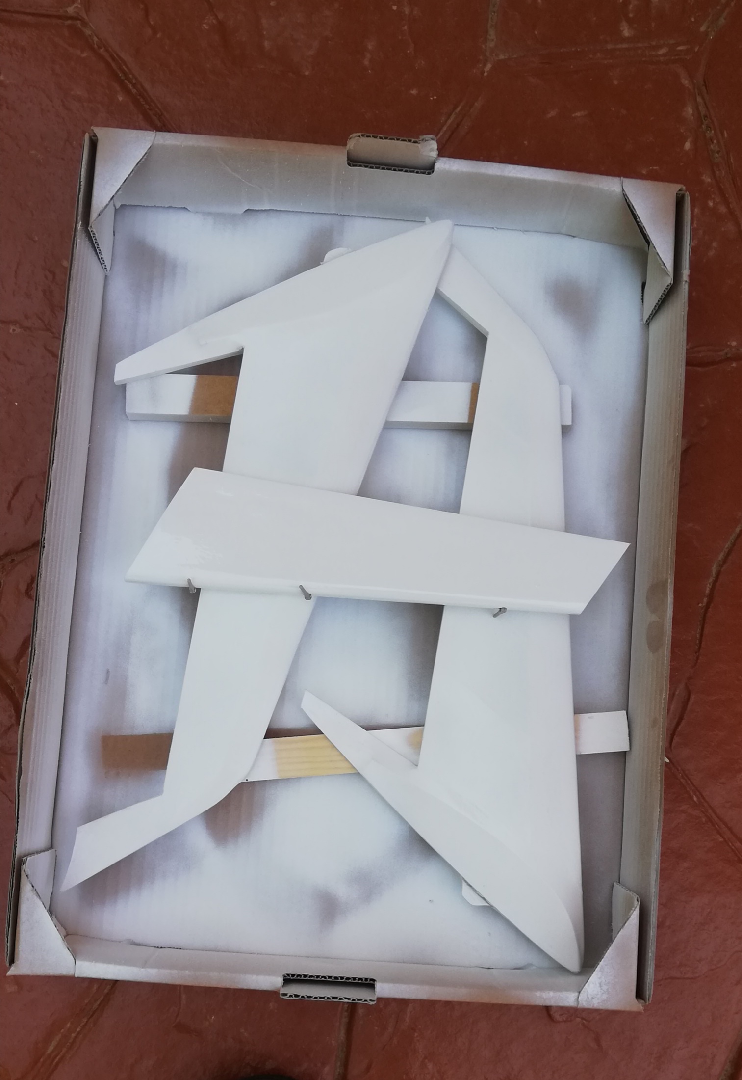

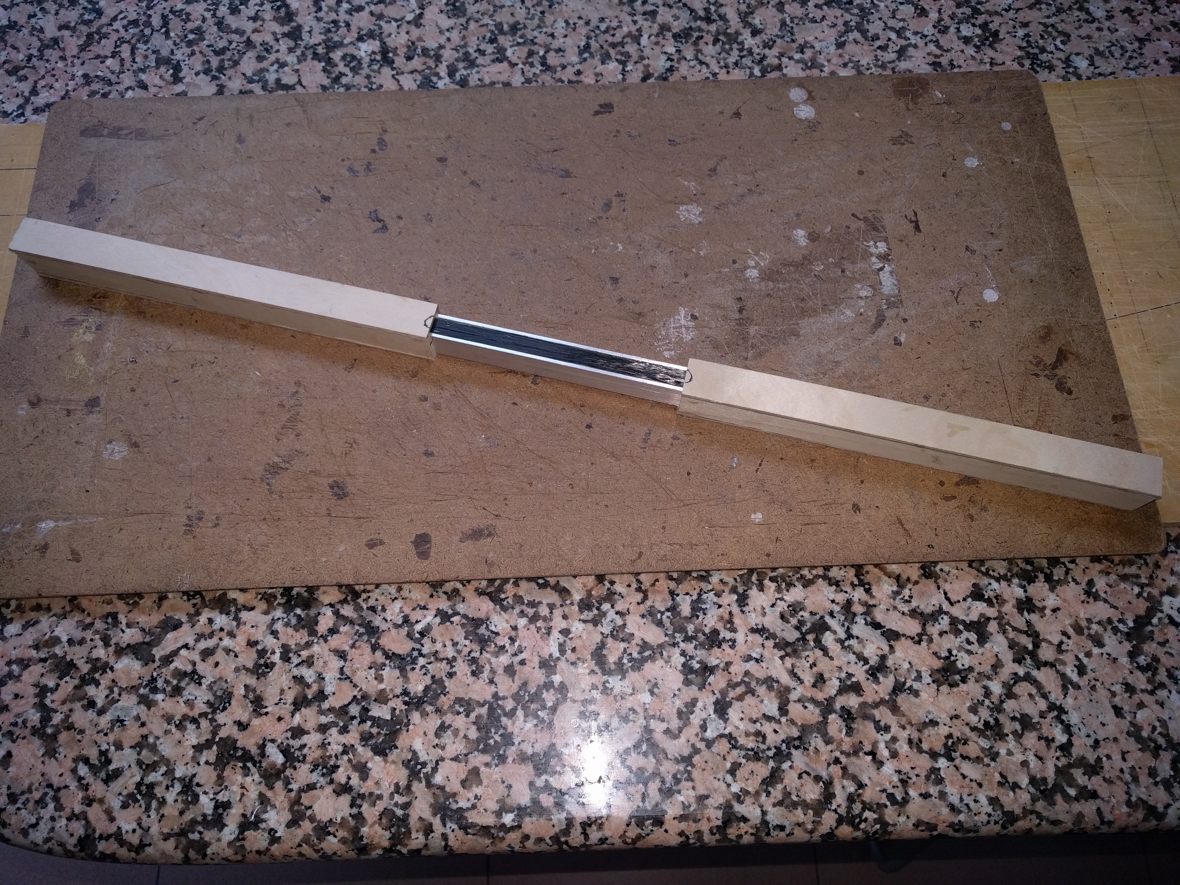

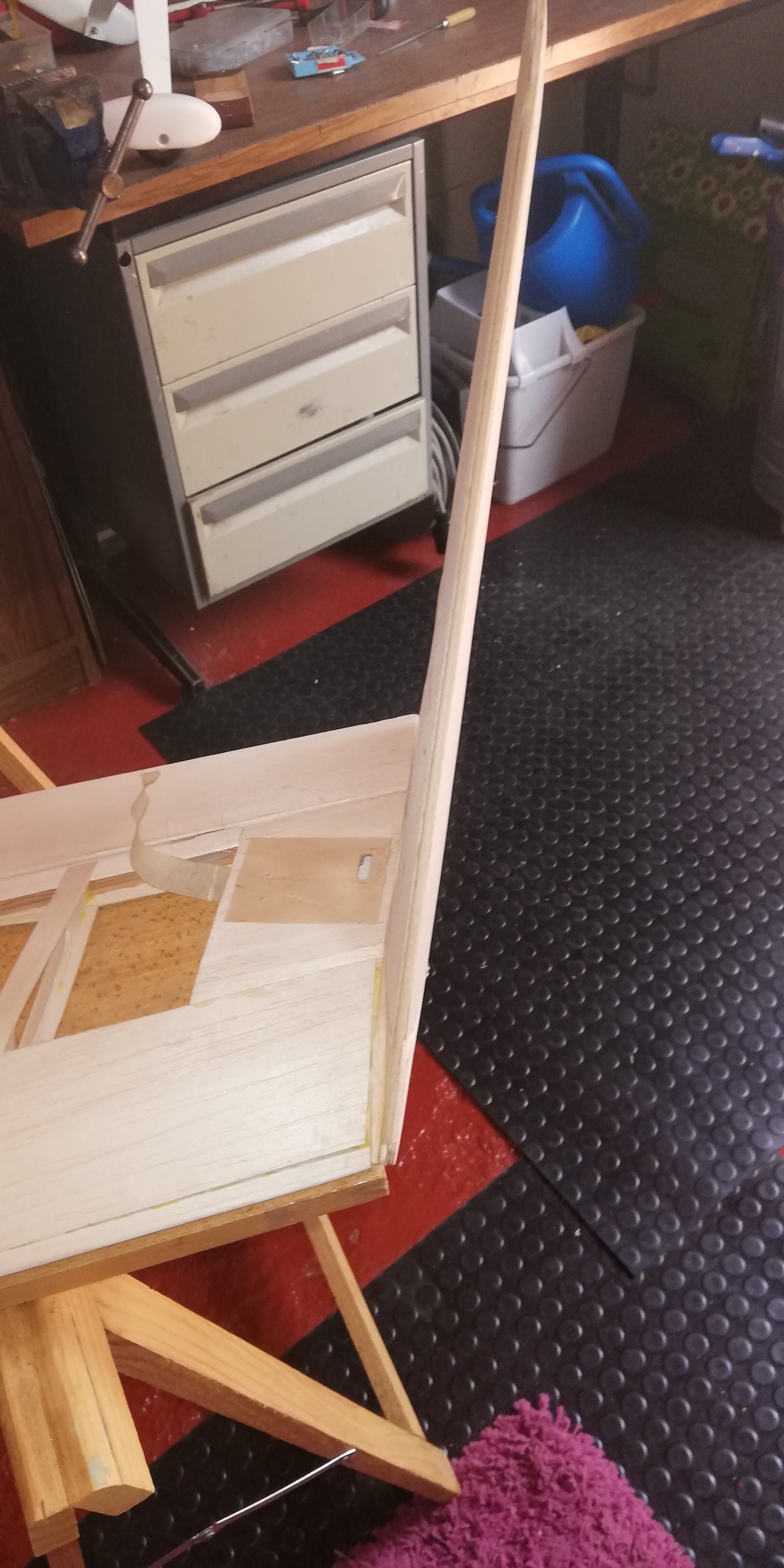

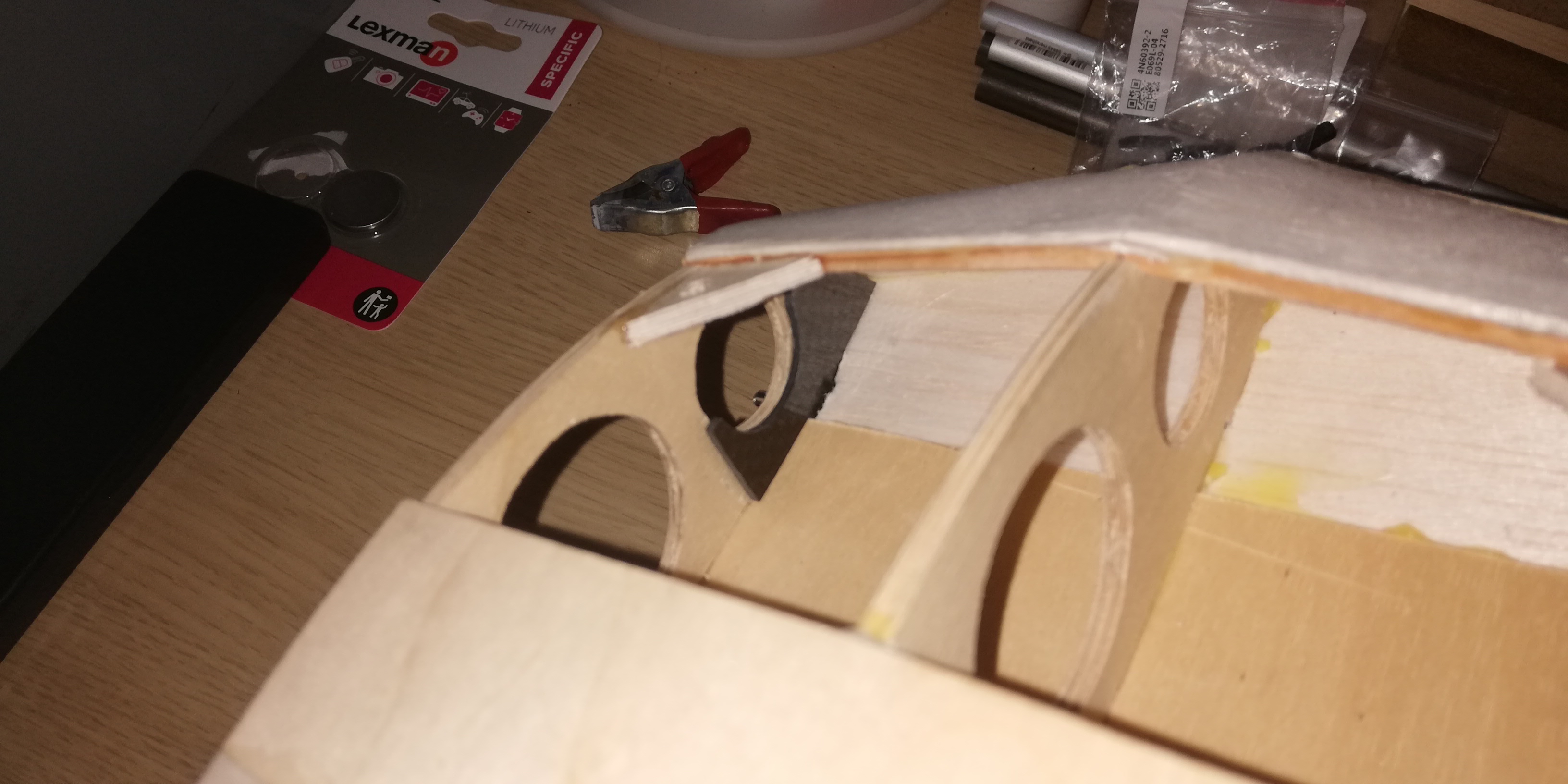

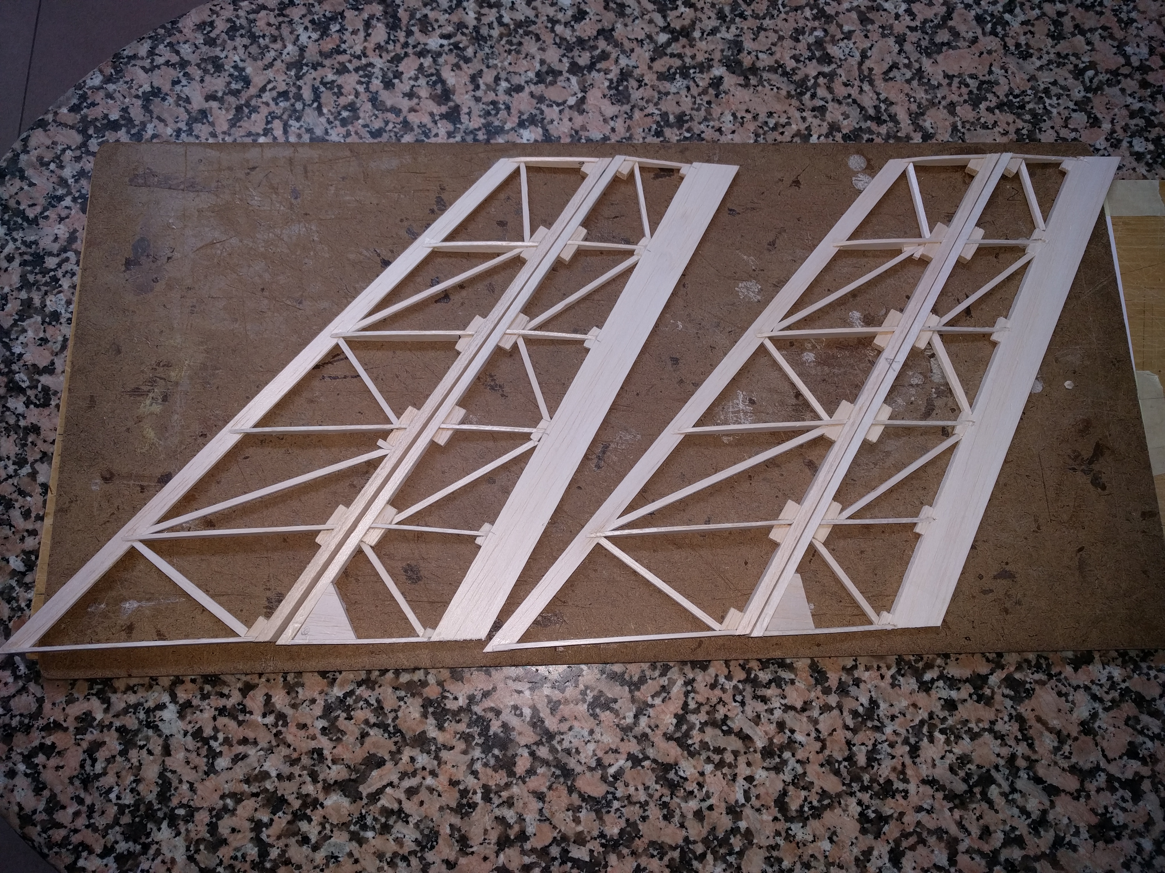

En este grupo de fotos, podéis observar los trabajos en madera, es decir, alas y timones.
Cuando empecé la Swift no disponía de CNC, así que método tradicional.
Miguel.

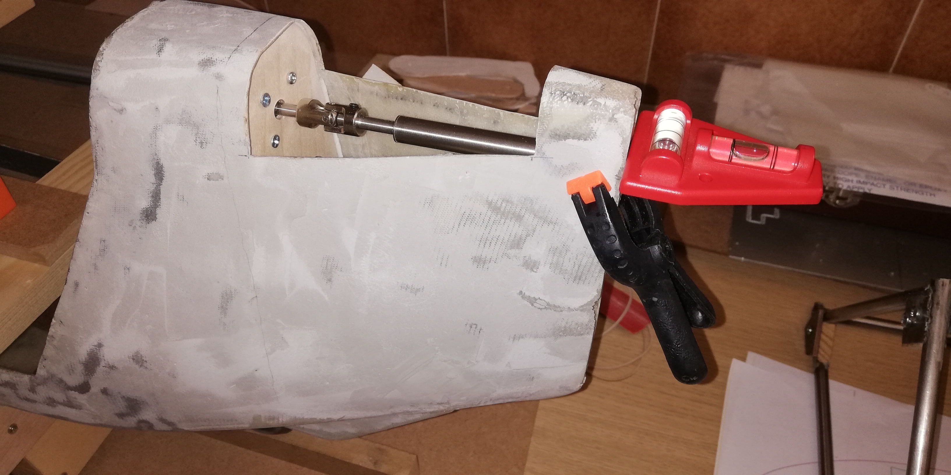

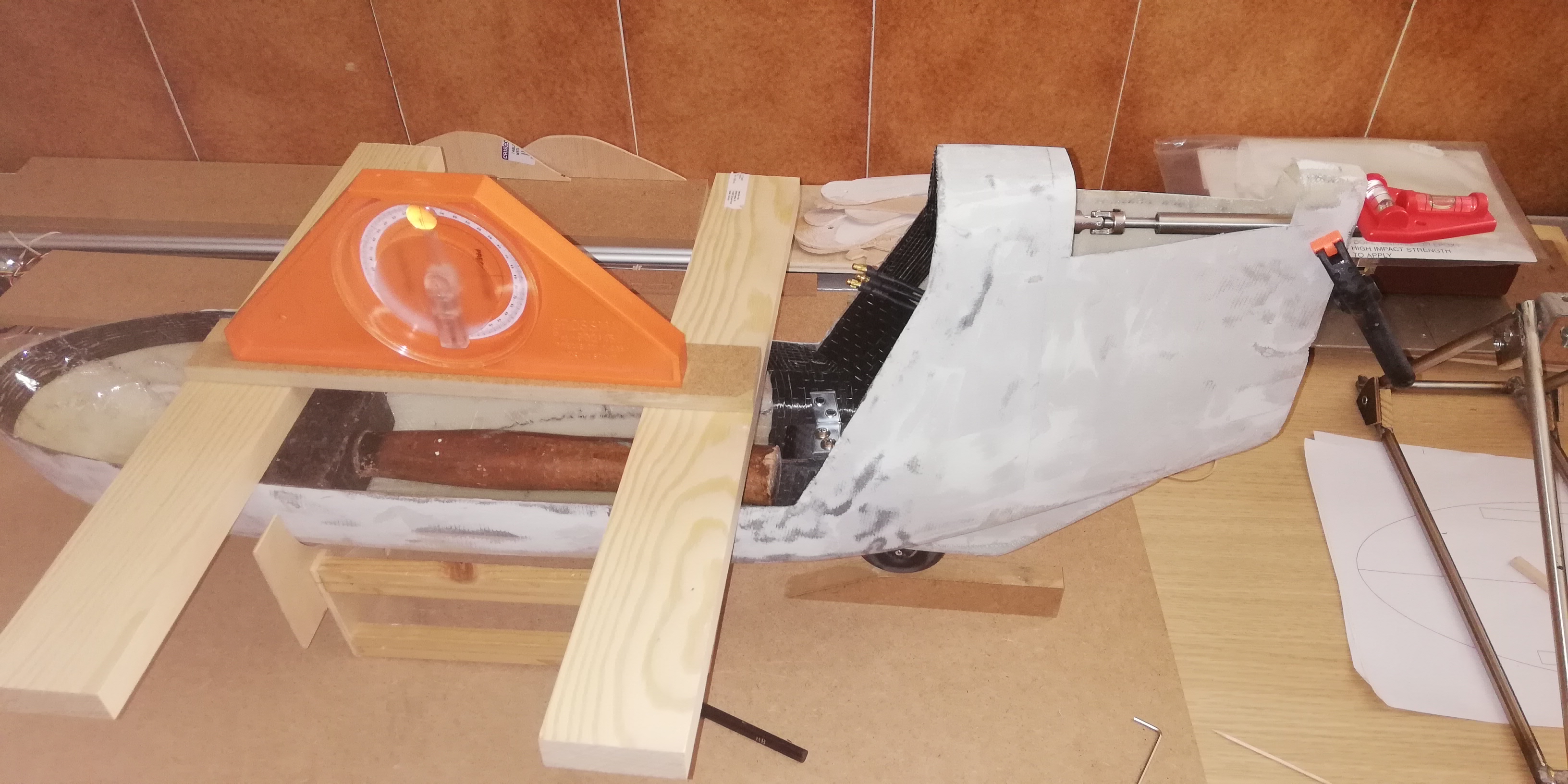

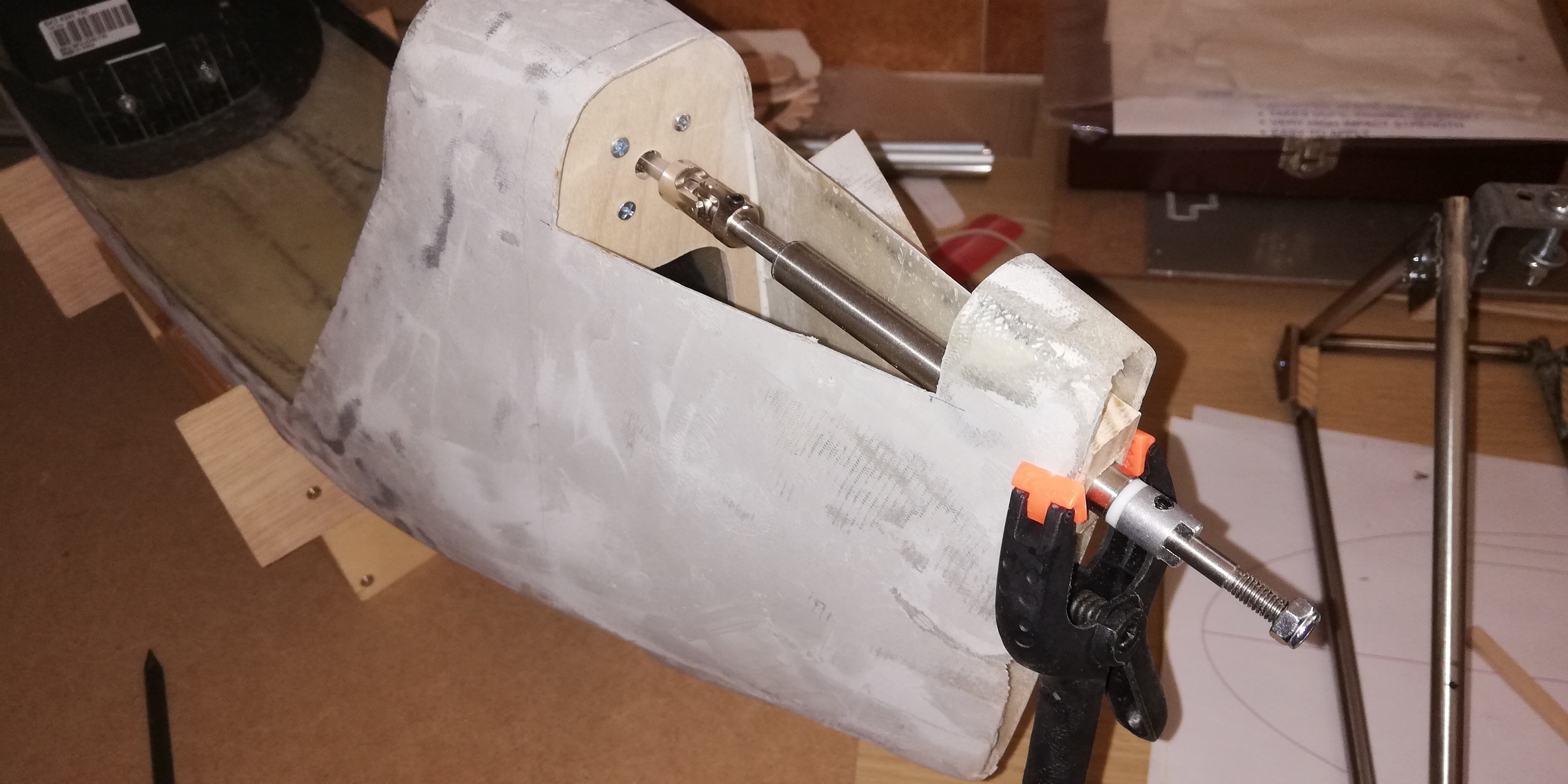

Por Miguel Gil
#1426904
Hola a todos,
A la vuelta de vacaciones, voy a ver si concluyo el informe de construcción del Swift.

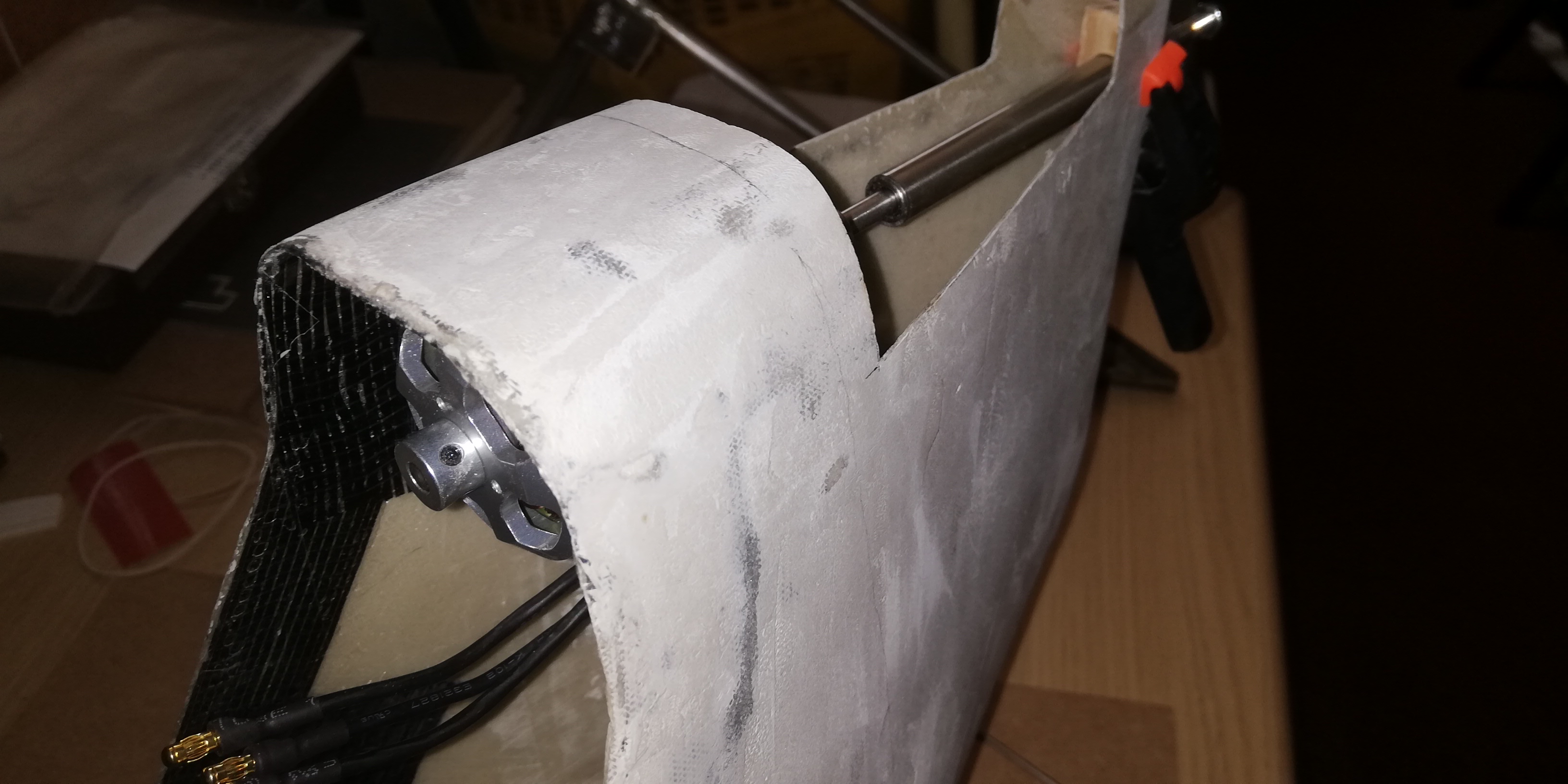

Hoy pongo unas fotos en las que se aprecia la instalación del motor y la transmisión mediante un eje de modelismo naval, que curiosamente y para mi sorpresa funciona de cine y ahorra mucho tiempo en ajustes.
Un saludo,
Miguel

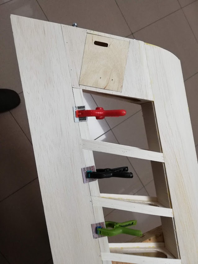

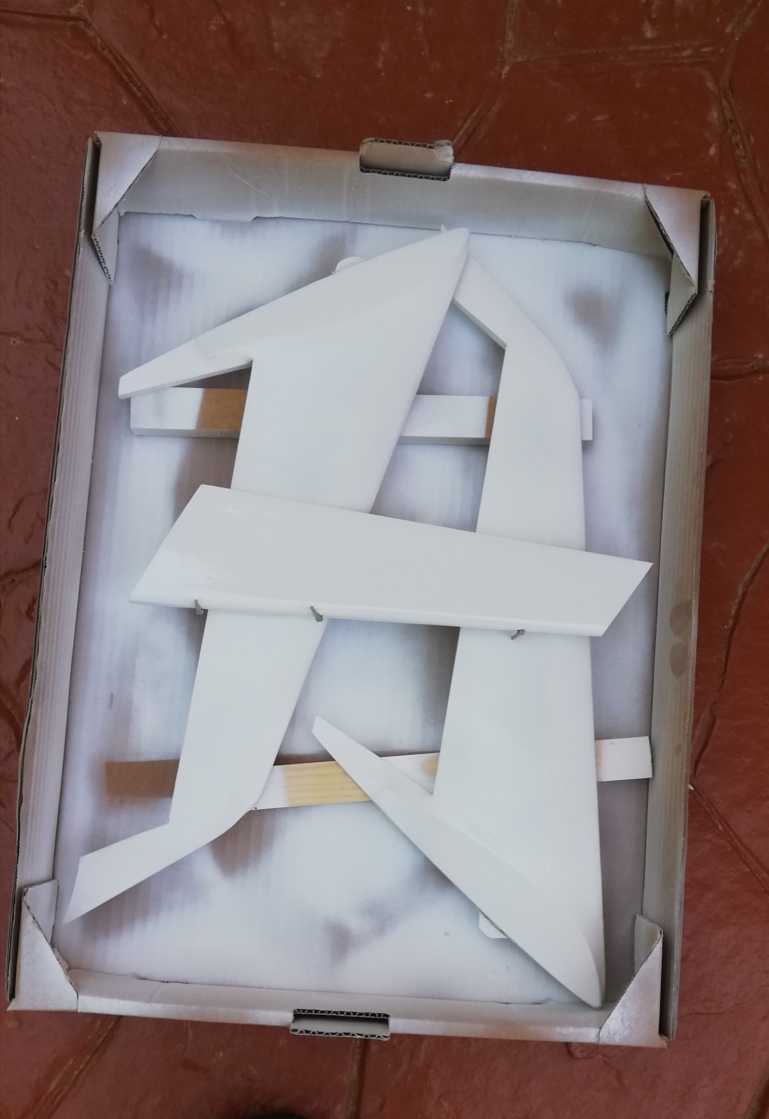

Por Miguel Gil
#1427072

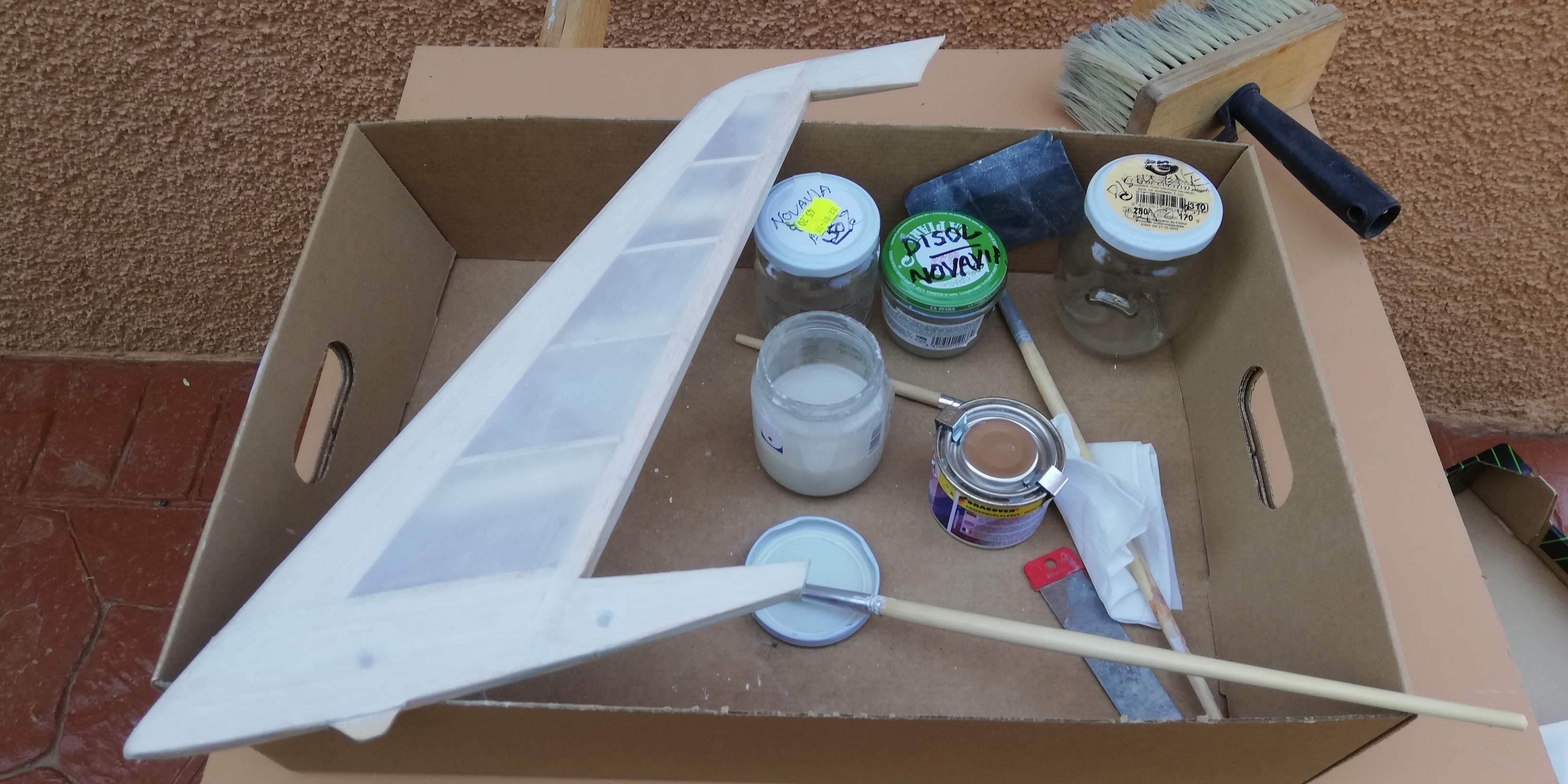

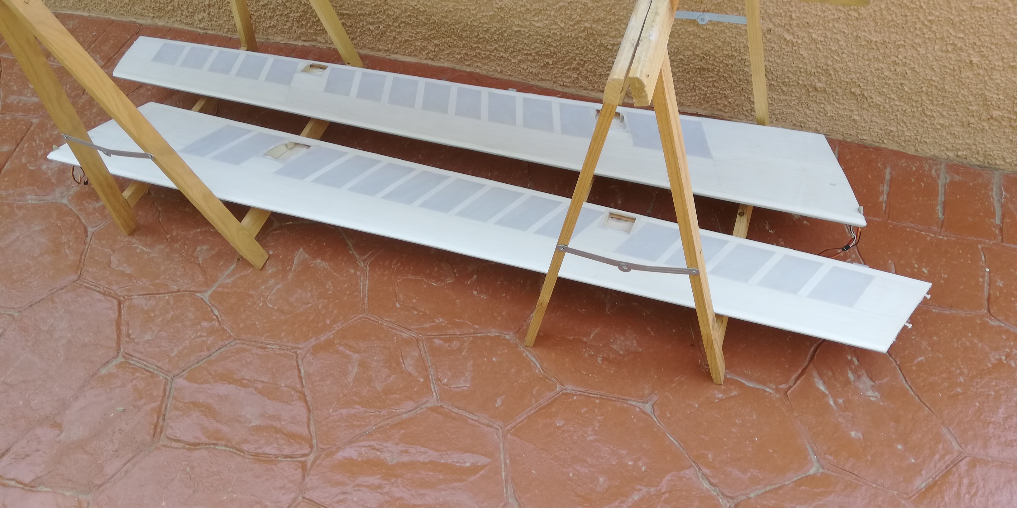

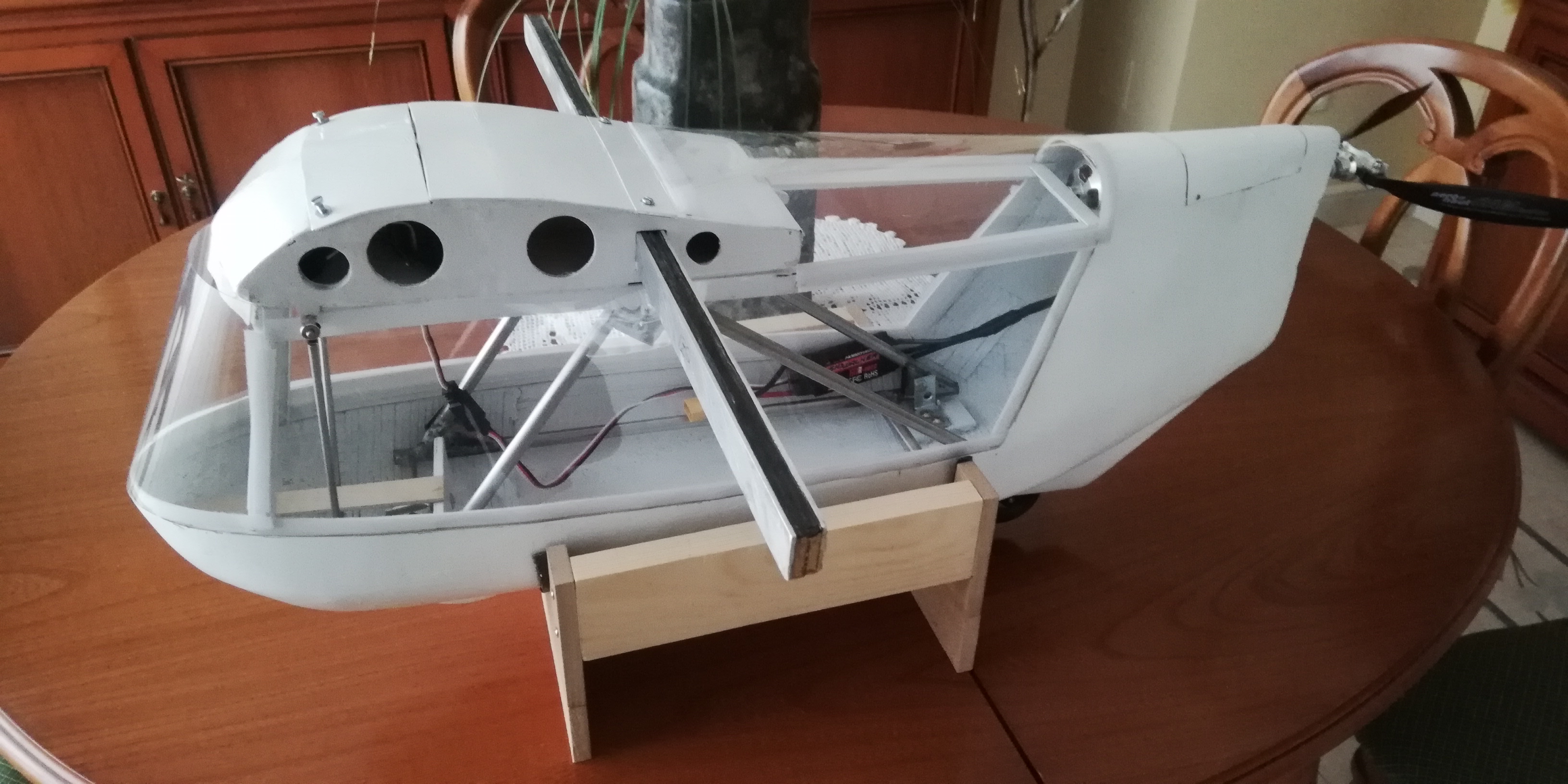

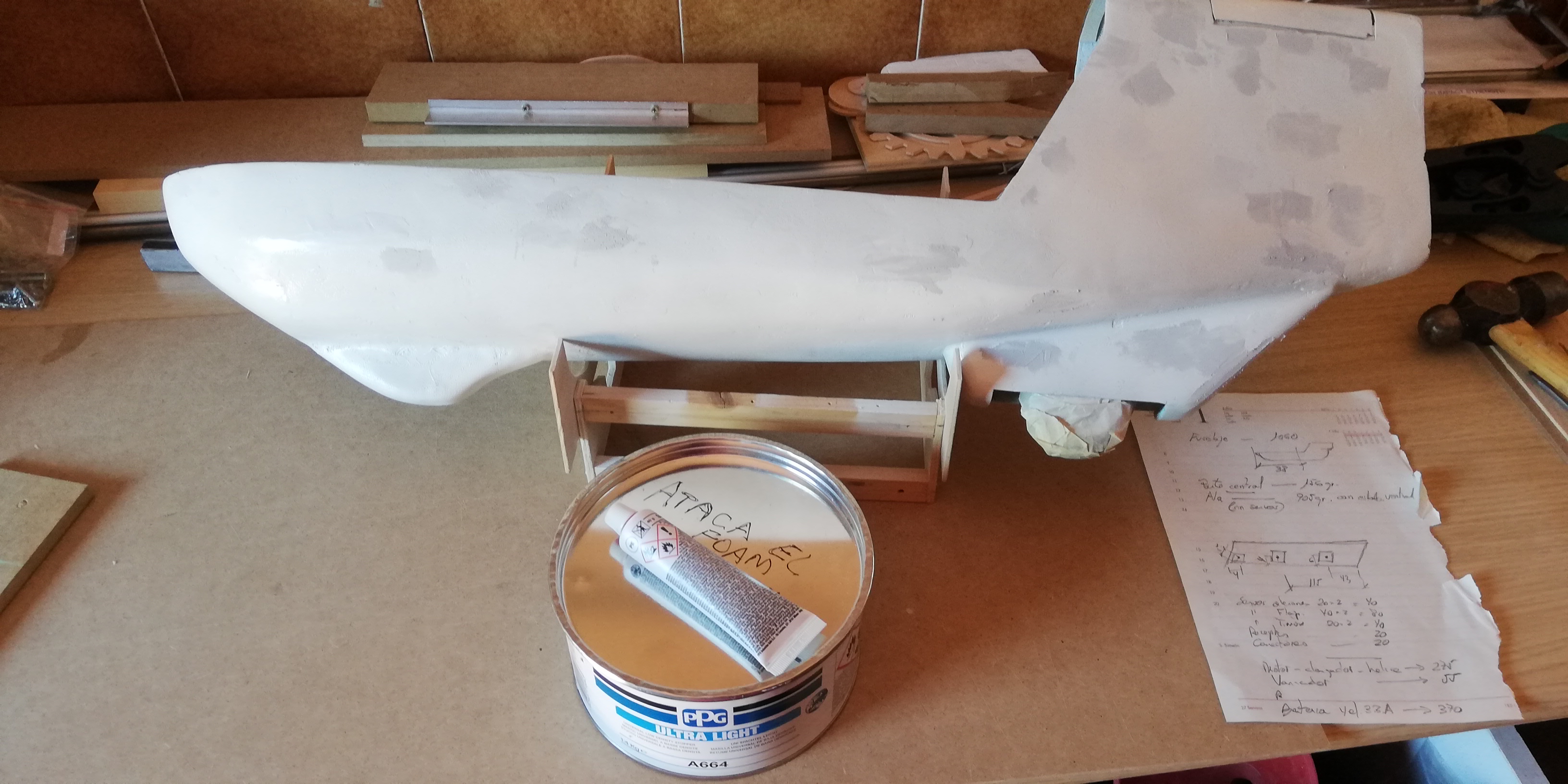

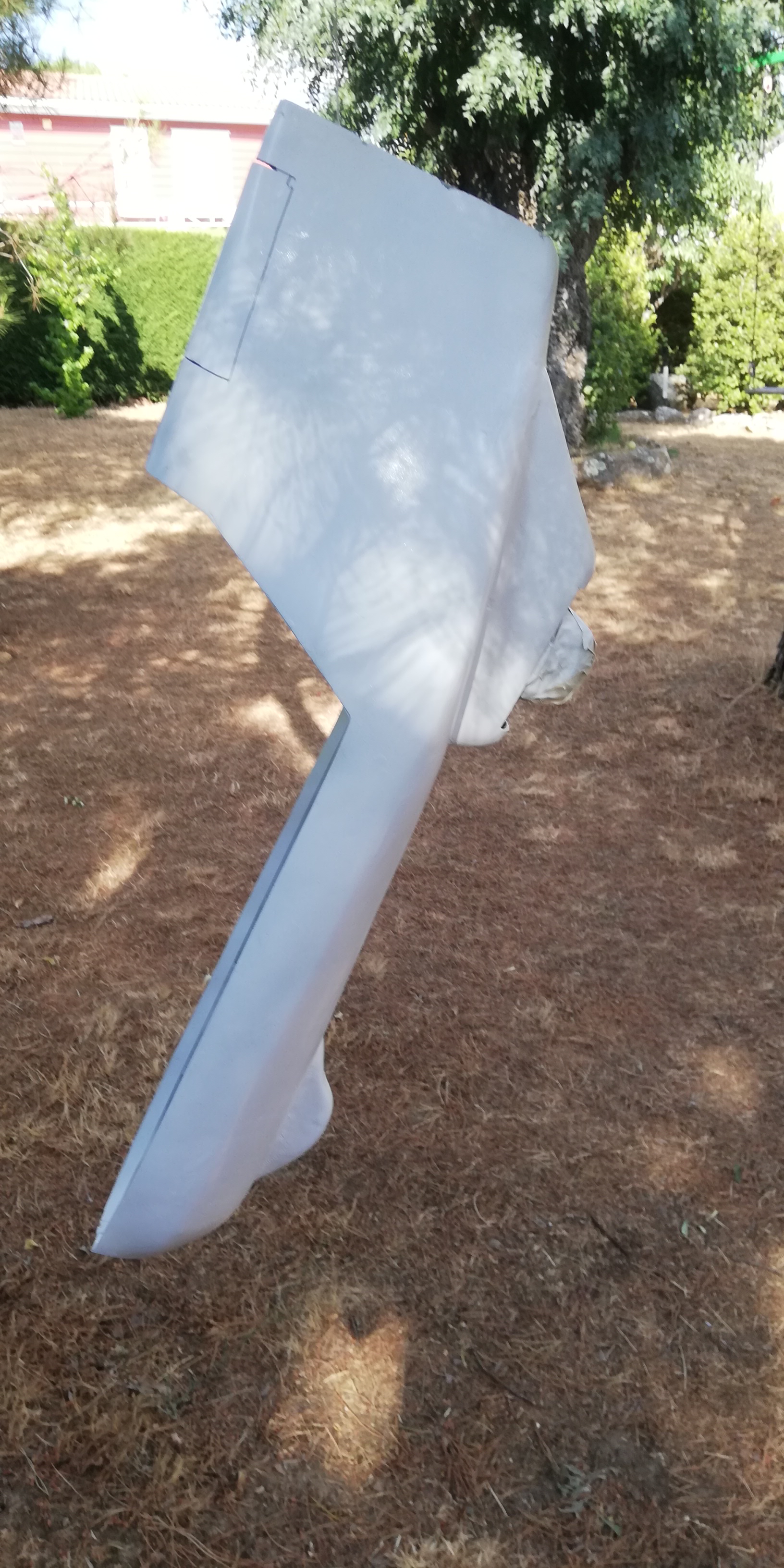

Pues aquí está el último grupo de fotos en el que se aprecian el acabado del Swift.
Dista mucho de ser un acabado sensacional (como aprecio muchas veces en algunas de vuestras construcciones), yo no tengo paciencia para ello, así que con que quede "resultón" me vale.
El fuselaje trato las principales imperfecciones con aparejo ligero de automoción, e imprimación y pintura en spray.
Alas enteladas en Koveral, tres o cuatro manos de novavia con talco y pintura en spray ( el sistema es más pesado y laborioso que el entelado con termorretractil pero aporta una mayor rigidez.
Por último, la cabina como en el Swift real, fijada con velcro
Miguel.
