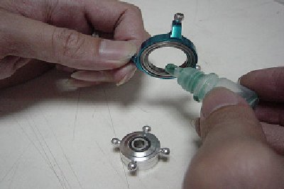

#210682
Buenas
Gracias por recordarme ese punto Moynet! El plato ciclio de Align se sale del alojamiento del cojinete. En caso de de tener plato ciclio de plástico hay que poner cyano y en el caso del de aluminio Fija tornillos. Es un fallo importante a tener en cuenta.
Mirad la foto para mas detalle

Por Andrés
#212058
Andrés escribió:Trinxa, buena idea, otra sería NO ponerle las palas de madera de 315, yo volaba con las de plástico de 325, después del guantazo le he puesto éstas de madera y la diferencia es BESTIAL. De hecho una vez lo puse en invertido sin querer de lo sensible que se ha vuelto, no veais qué susto :oops:
He de confesar una cosa.
Como llevaba algo así como un mes sin volar el heli había estado volando el Micro Flash, y resulta que en éste tengo un interruptor para manejar spoilers o motor, según la posición, con el stick de gas. Bueno pues casualmente ese mismo interruptor es donde tengo programados los exponenciales en el T-Rex, y se había quedado desactivado. Como nunca lo he tocado desde que estrené el T-Rex ya que los exponenciales son para mi indispensable (ya no uso los dual rates), pues estuve volando sin exponenciales ni dual rates :oops: :oops:
Eso me pasa por no ponerlos en el mismo interruptor en todos los aviones-helis...
De todos modos se nota que con las palas de 315 es más manejable y rápido de reacciones (acabo de probar con las de 315 y las de 335), no tanto como me pareció sin exponenciales :wink: pero se nota.
Hablando de los platos cíclicos, he de decir que Align debe haber resuelto el problema, por lo menos en los de plástico. Os cuento mi experiencia:
Yo pedí dos T-Rex, un CDE para mi y un HDE para un amigo. Ninguno de los dos tenía ese problema. Después de la piña que me di partí uno de los brazos del plato por lo que pedí otro, y tampoco le pasaba. El problema es que vino defectuoso, un agujero para una rótula era demasiado grande y el tornillo bailaba dentro. Bueno pues HeliKraft me envió otro sin poner ninguna pega y en menos de una semana lo tenía en casa, y a este plato tampoco le pasaba. El problema es que TAMBIÉN vino defectuoso, el mismo problema de un agujero demasiado grande. Como estaba que me subía por las paredes por volar lo que hice fué comprarme otro aqui para ahorrarme la espera. Este sí estaba bien y tampoco tenía el problema de que se desmonte.
Es decir, que por mis manos han pasado 5 platos cíclicos de plástico y ninguno de ellos tenía el problema de que se desmonte. Puede ser que haya tenido mucha suerte, ya que no es un problema que tenga el 100% de la gente, pero me parece mucha casualidad.
