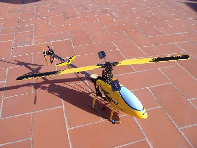

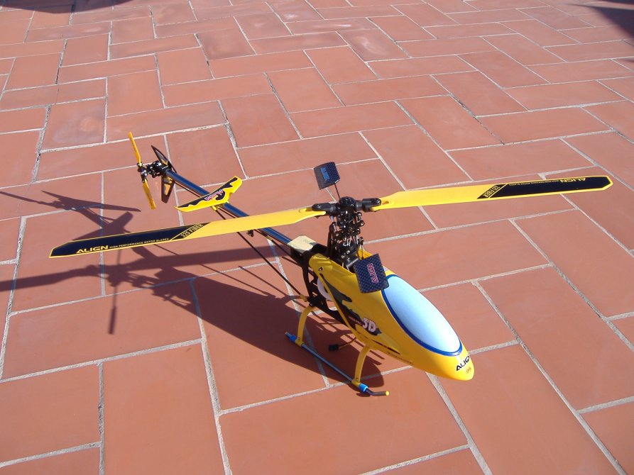

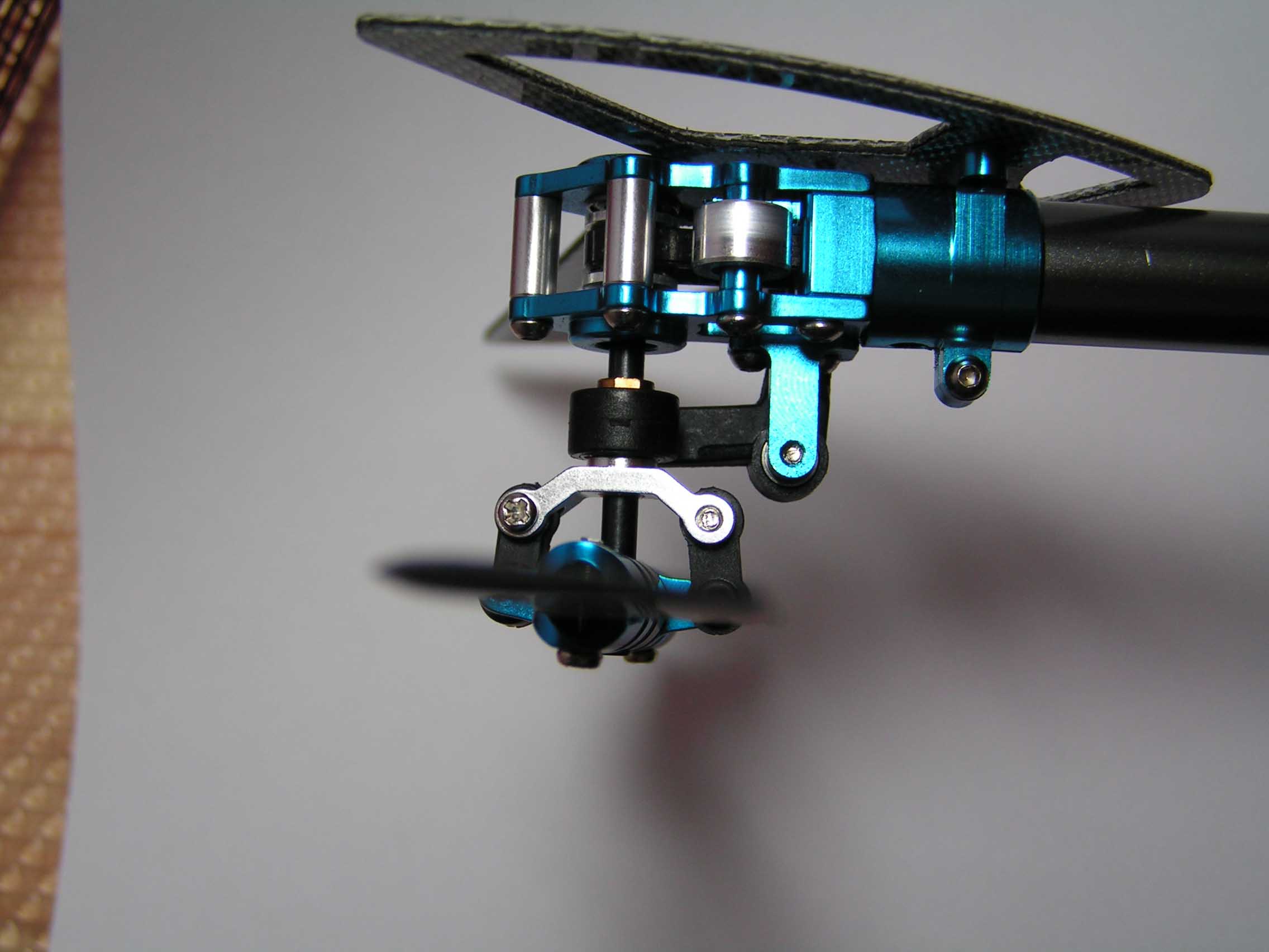

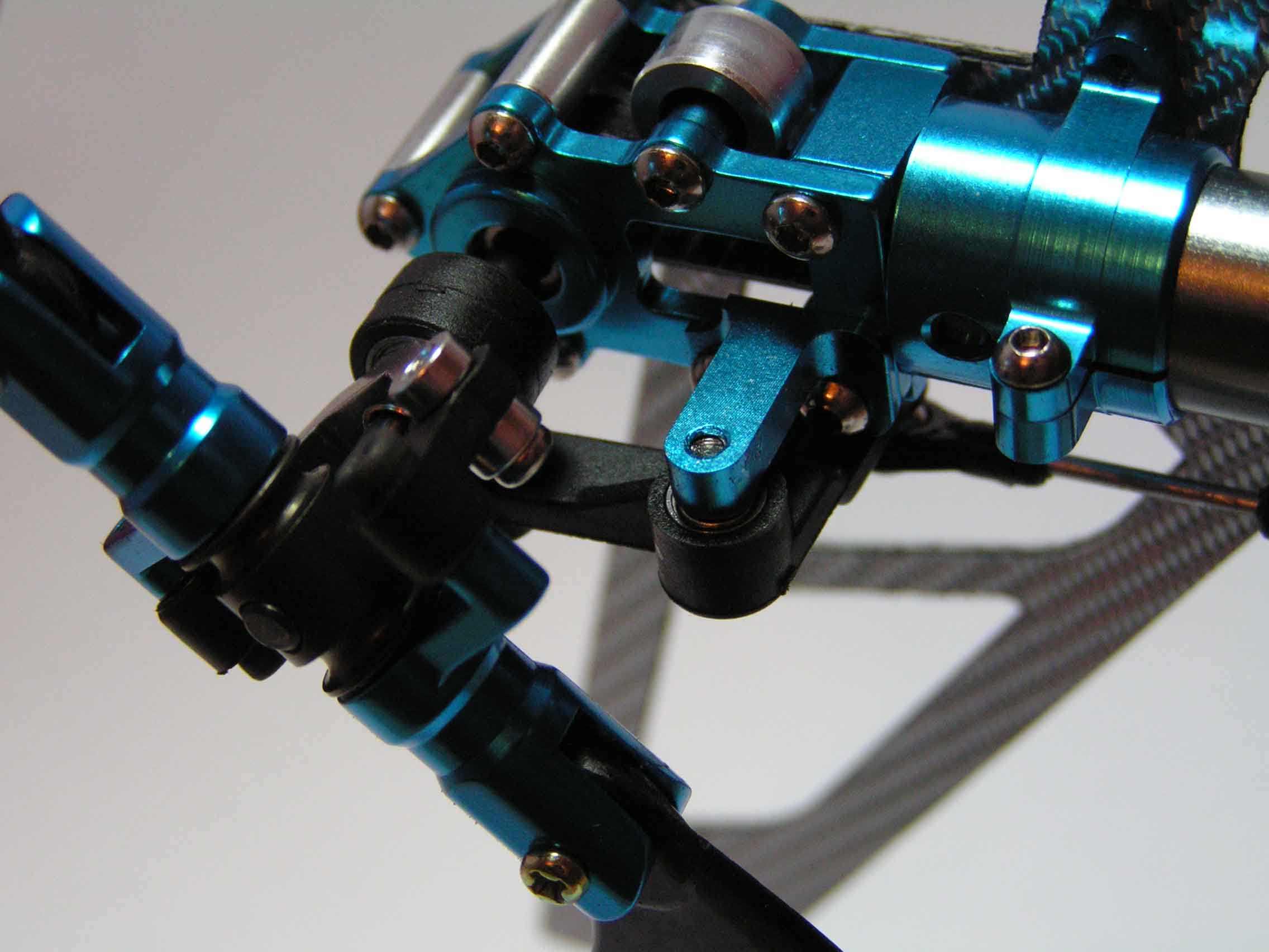

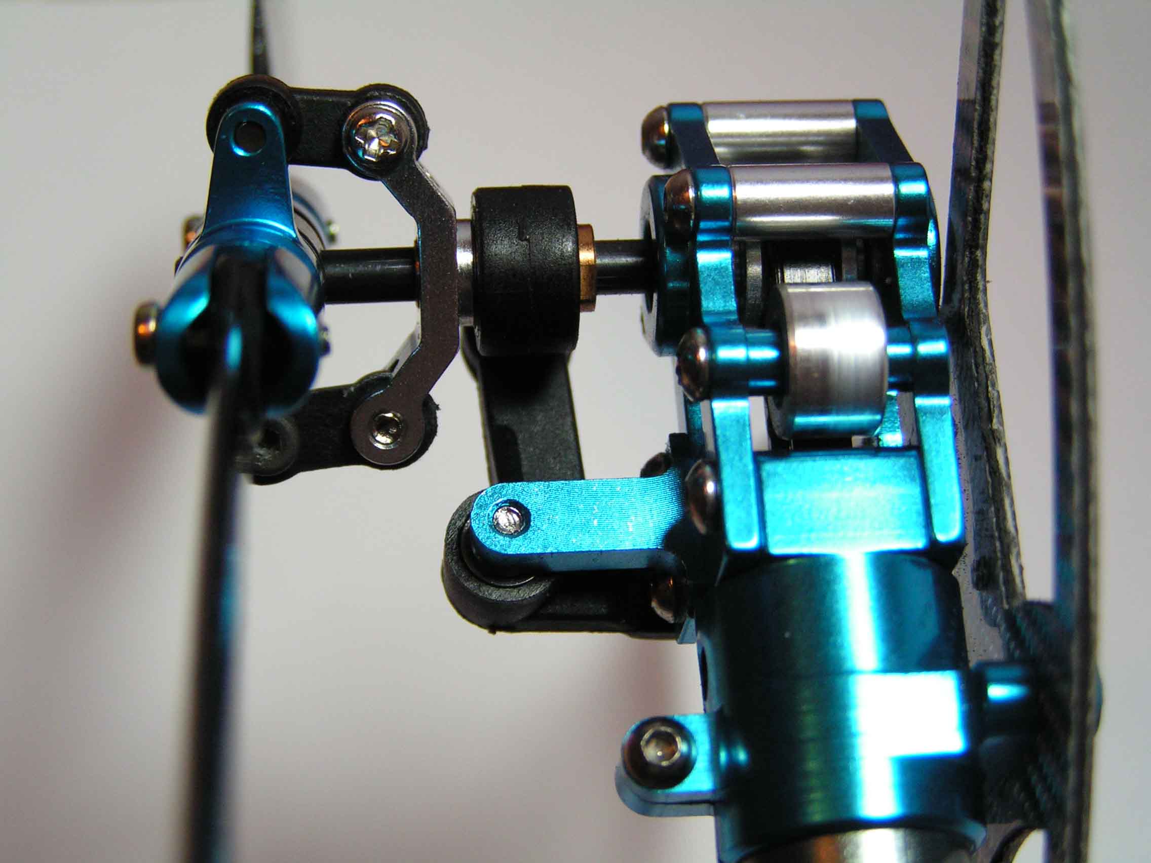

Bueno como estoy mas contento que un ocho con el upgrade de la cola/paso de mi T-Rex, pues os pongo unas fotillos.
Añadir a lo ya mencionado:
Que el recorrido del paso de cola es mas amplio ya que el mecanismo ocupa mucho menos espacio.
Que elimina holguras, ya que todo queda mucho mas preciso. y todo encaja a la perfección, vamos en 5 minutos todo montado.
Ahi van las fotos.

Ya te comente que visto en foto parecia un buen upgrade, montado ya es digno de envidia.
Enhorabuena.

Hola jose antonio,
No te arrepentiras, te has comprado una buena maquina, respécto al polvo de la correa, ¿no sera que esta muy tensa?, puedes esplicarlo con mas detalle?.
Desde luego, el upgrade de cola y paso, para mi es una de las mejores cosas que he echo, y se nota un monton, incluso sin ser un experto en acrobacias.

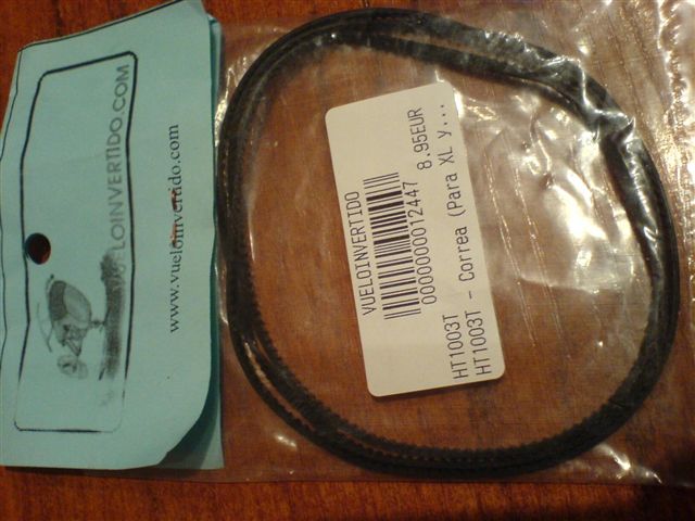

Compre unas correas en vuelo invertido y yo diria que no son como las originales, son mas estrechas y mas gorditas que las originales, asi como mas duras, quizas sea ese el problema, la original es de color plateado como de silicona fina y mas ancha.

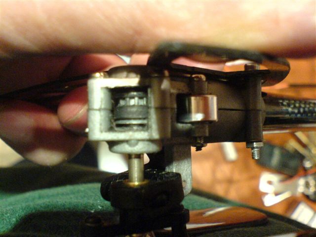

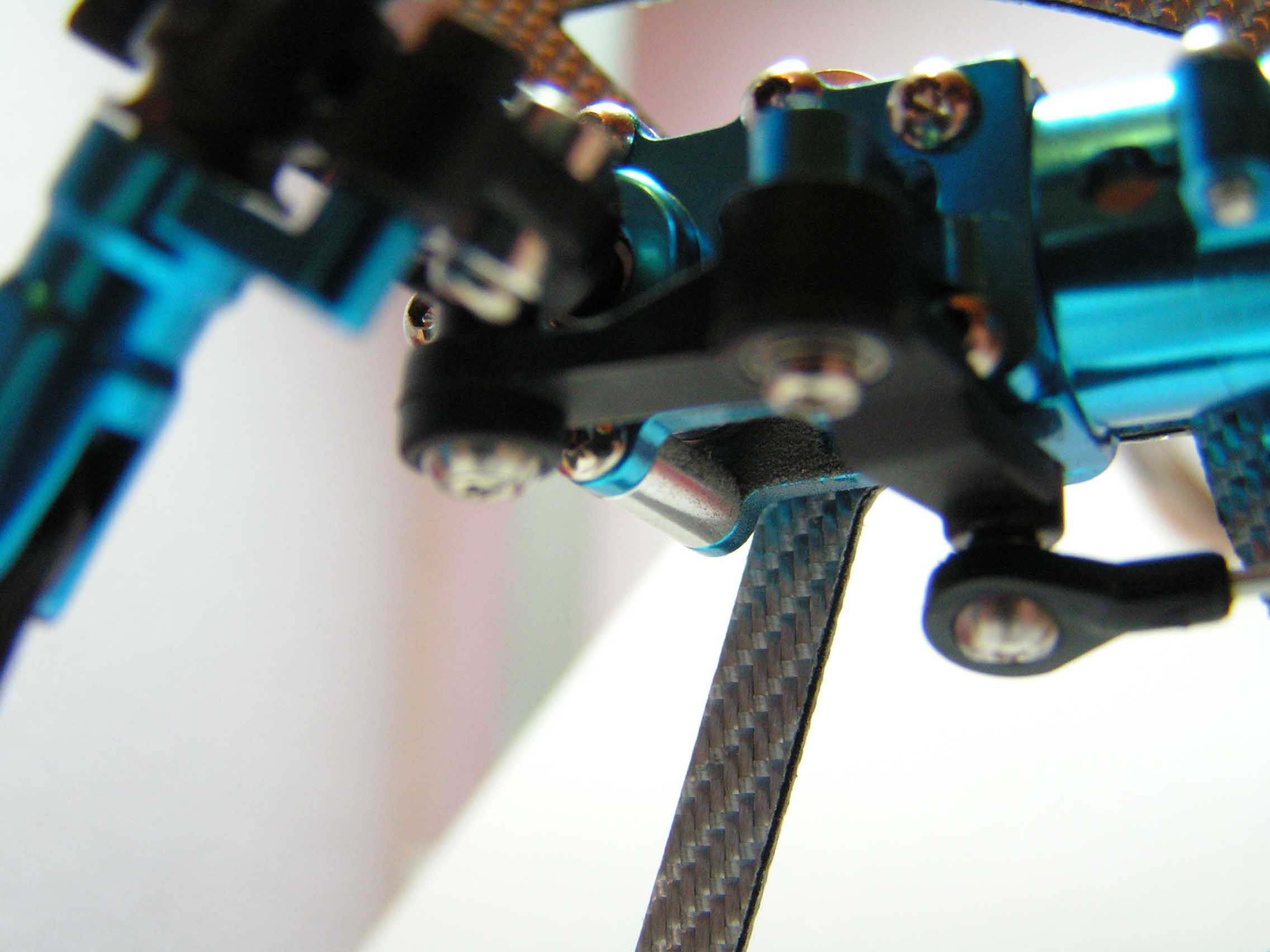

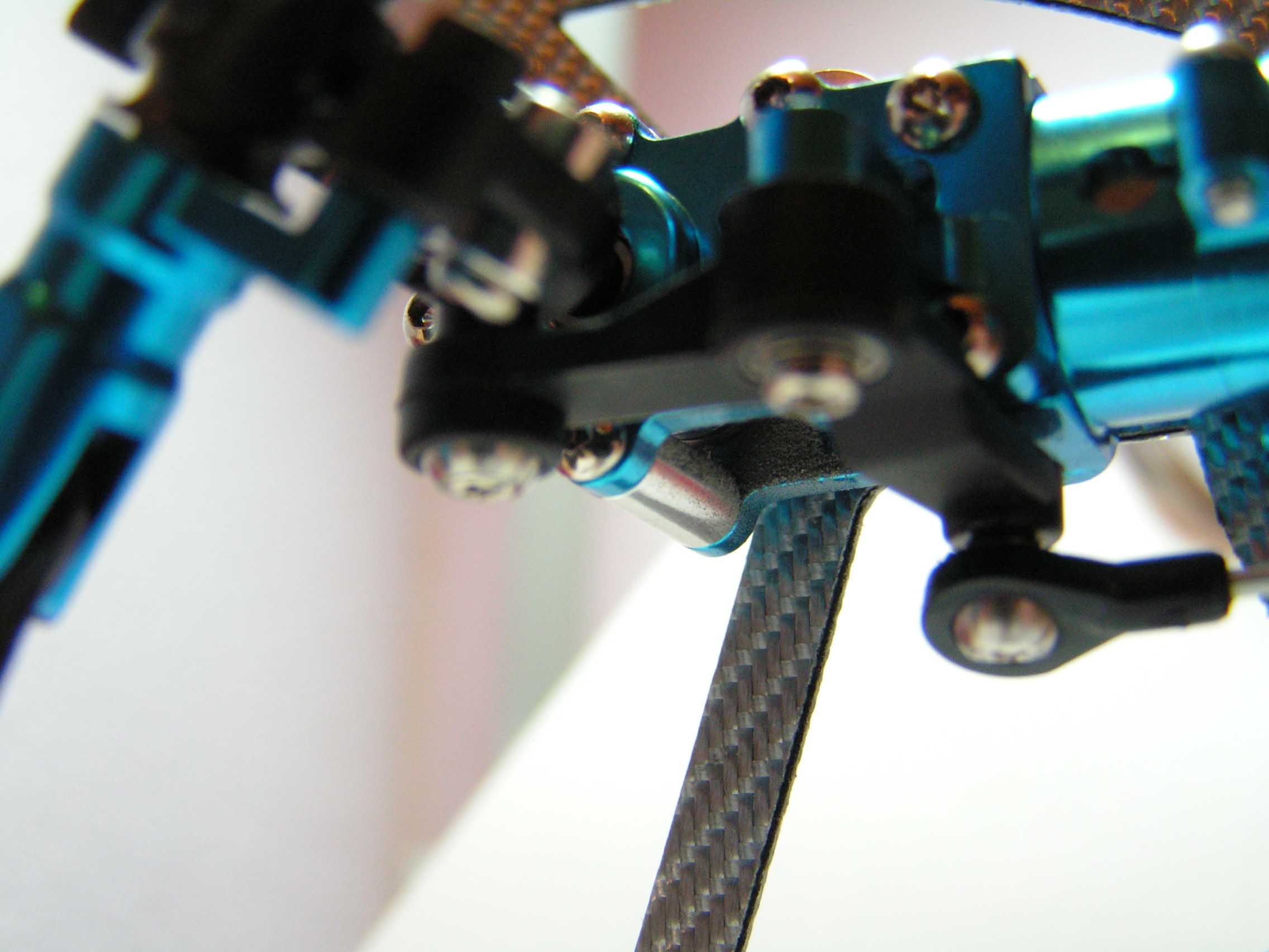

La pena es que no tengo una correa original pero bueno a simple vista se ve a ver que opinas.
El paquete ya nos dice que la correa no es original eso esta claro, ya que es un carton fotocopiado con la marca de la tienda, pero bueno eso no importa ya sabemos que hay productos que son mejores que los de origen, pero no cuando ya enpezamos por que la medida de ancho no es ma misma, asi como el grueso y esta fabricada como en caucho mas duro que el de origen que parere mas bien como una tierna silicona.
En la segunda foto podras apreciar que la correa solo cubre la mitad del rodillo de cola.

No sé que decirte, yo tambien he comprado correas que no son originales de align, concretamente de la marca rjxhobby y a pesar de que al tacto pueden tener alguna diferencia (inapreciable) de grosor, anchura y aspécto son identicas.
Esto es una suposición, pero digo yo que si la correa solo cubre la mitad de la corona de cola, a altas revoluciones provocará que la correa se desplace de un lado a otro de la corona, provocando cuando menos fricciones y roces (hasta desgastes prematuros) y eso no debe ser demasiado bueno, es posible que el polvo que mencionas sea el de la correa al rozarse en el desplazamiento de un lado a otro al no ajustar a la corona.
No quiero cuestionar la validez del producto, pero podrías tratar de obtener una correa original o en su caso una que tenga las mismas caracteristicas (grosor y anchura) que la original, ya que me da en la nariz que va a ser la correa.

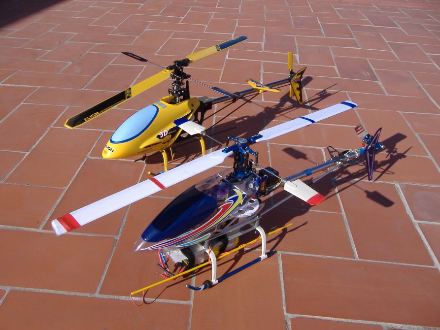

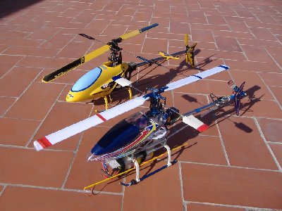

aqui os envio la fotito de mis niños
