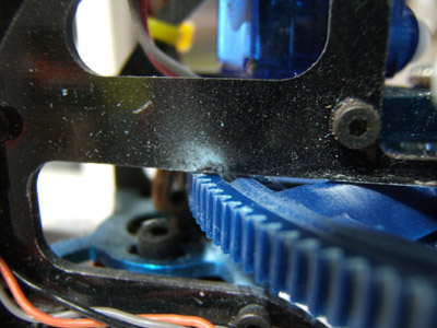

Ya está, era que tenia flojo el porta palas de la cola y una estaba casi suelta y por eso no habia manera de cuadrarlo, ahora me pasa lo de la foto...como he gastado un monton de baterias ahora que va bien (gracias por la ayuda) el chasis es un DHX:
http://www.helidirect.com/product_info. ... ts_id=1098

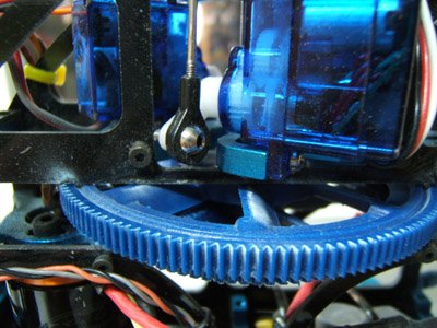

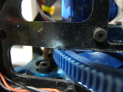

y la corona lleva una arandela que sela he puesto entre la corona y el frame, pero me toca, alguien sabe si hay solución, si hay algunas otras arandelas? por que yo no las encuentro.

#753920
carlos2864 escribió:
Alex6 escribió:no, cuANDO el brazo esta a 90º en su posicion neutra y sin blokeo, el paso de cola debe ser de unos 7 u 8 º, ke kede compensando en su posicion neutra, luego con blokeo te ira bien
saludos.
Tienes que jugar con el oneway/rodamiento de unico sentido/, subirlo o bajarlo para que la corona quede bien en su sitio, que te toca con el body, az que sobresalga un pokito por encima de la corona, que es demasiado, la metes para abajo, no se si me explico bien..........pero espero que te sirvba.

Creo que esto que me pasaba en la corona tambien formaba parte del problema de la cola.
Al girar las coronas y rozar el chasis me lo movia y tenia tendencias a girar...es posible no?
saludos.
Ahora ha quedado perfecto, no lo monté con el util de montarlo y lo dejé un poco bajo, ahora como ya me llego el util de meter el oneway lo deja a la medida.
saludos y gracias

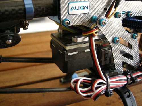

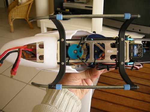

Por Josep Vilalta
#757453

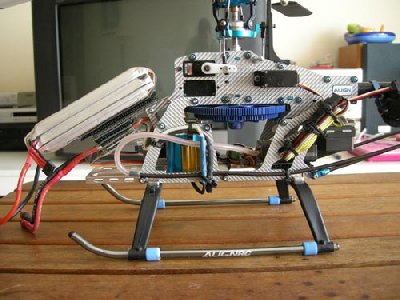

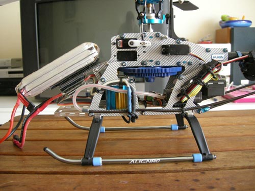

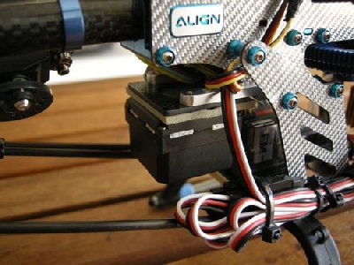

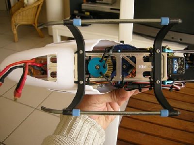

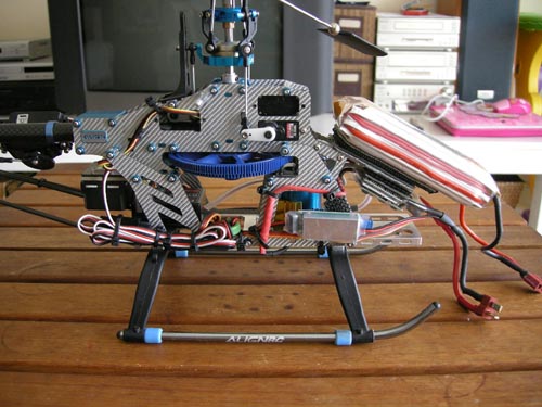

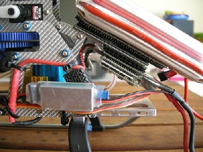

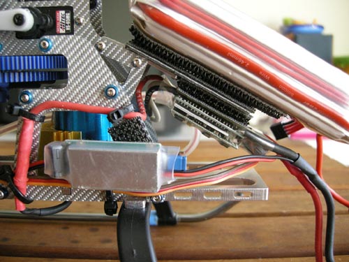

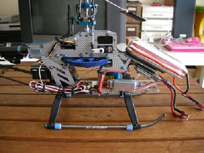

Aprovecho para colgar las fotos de unas pequeñas modificaciones que he hecho a ver si le sirven a alguien a la hora de montar o configurar la electrónica de su trex.
Saludos a todos!
vista inferior, subchasis de aluminio a prueba de bomba. Pata del tren posterior montado del revés, peso mas repartido...
Giróscopo protegido de destrozos.
Bec externo.
Vista derecha.
Vista izquierda, variador bajo soporte de bateria.
Vista lateral
Última edición por Josep Vilalta el Vie, 05 Dic 2008 12:40, editado 1 vez en total.
Por Josep Vilalta
#757467
Este es el soporte del giróscopo, que ya me he cargado tres!.

Por imagine 50
#758346
muy buenas esas modificaciones en el trex....por cierto,,donde as pilado el chasis inferior en aluminio???
Por etxebe
#758348
Muchas gracias jepetto, habrá que empezar con el invento, jeje.
Por Josep Vilalta
#758408
De nada etxebe... Imagine 50, el subchasis lo encontré de casualidad en ebay ya que era una pieza que siempre rompia. A posteriori lo vi en esa tienda, (está mas o menos a media página 1):
http://www.helihobby.com/html/trex_450_micro_heli.html
No es barato pero no lo he vuelto a romper.
Saludos a todos!
