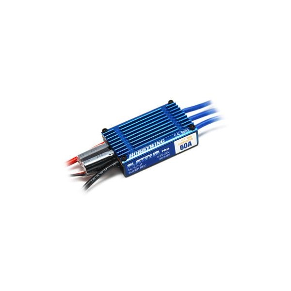

Yo por miedo a que se funda pensaba poner este
HobbyWing Platinum PRO 60A ESC aunque hoy he tenido un Trex 450 en las manos y veo poco espacio para la electrónica.
No quisiera que se funda volando, con la consecuente castaña,...
Aunque si es fiable el de serie quizas lo pruebe primero a ver que tal va.

Yo te recomendaria que uses el castle creations de 45, le sobra. podreis hacer qualquier maniobra, i con el motor de serie del pro os sorprendera.
no creo que sea buena idea poner un variador mas pesado, con este sobra, el exceso de peso lo pagaras en inercias, consumo y autonomia.
