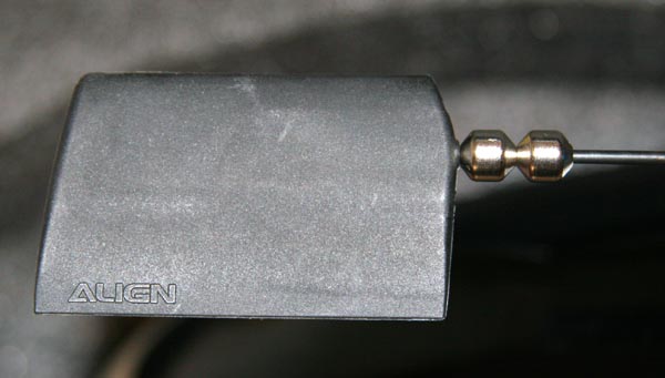

Por Fran2000
#501250
Hola.
Bueno, yo ahora llevo montados esos padles,flybar de 220mm mas doble contrapeso en cada lado, es decir 4 contrapesos, y las palas de 325mm, y la verdad es que empieza a darme la sensación de que se parece mas a mi raptor 30 que a un trex, la estabilidad es asombrosa. Que por cierto, Jordi tambien lo probó y parece que me dio el visto bueno ;)
Claro, yo hablo desde mi punto de vista, que de momento estoy haciendo estacionarios y algunas traslaciones, y con mucho miedo en el cuerpo,jeje... Supongo que para el usuario avanzado le resultara lento de reaccion
Ahi va una fotillo:
Por jordi.f

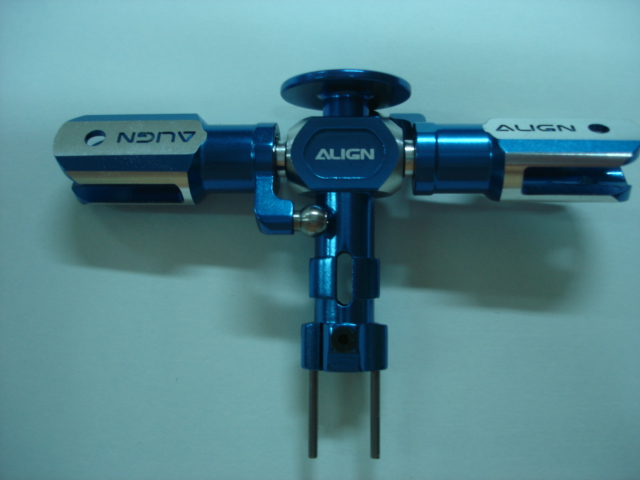

#501418
Gracias Mezanu ,
Pues si que me sorprendió la gran estabilidad que tiene, y según comentas no pierdes respuesta al realizar
maniobras .
Creo que va hacer una de las nuevas incorporaciones que instalaré en el Rex .
Gracias Fran , por mostrar las imágenes.

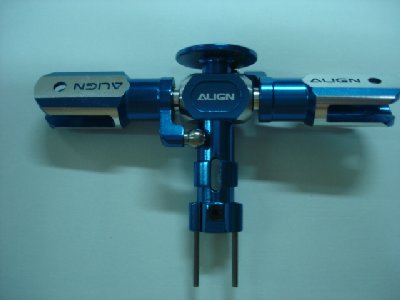

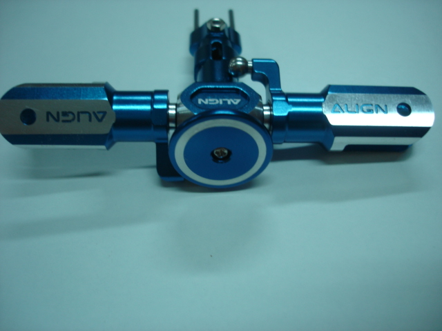

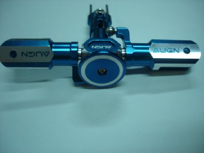

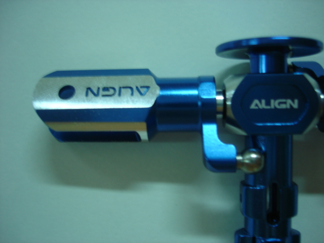

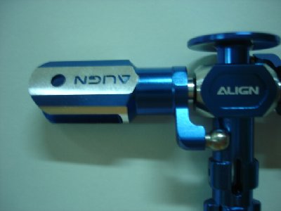

Aprovecho la ocasión para mostraros la nueva adquisición , la cabeza rotor y los porta palas del V2 .
