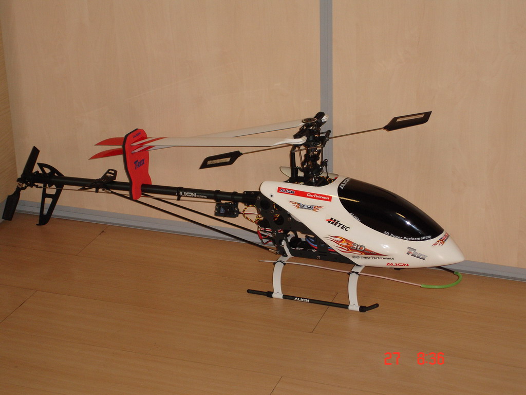

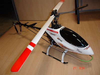

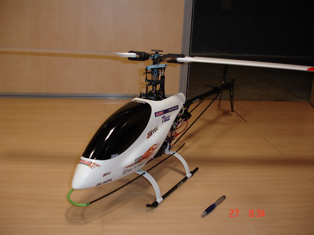

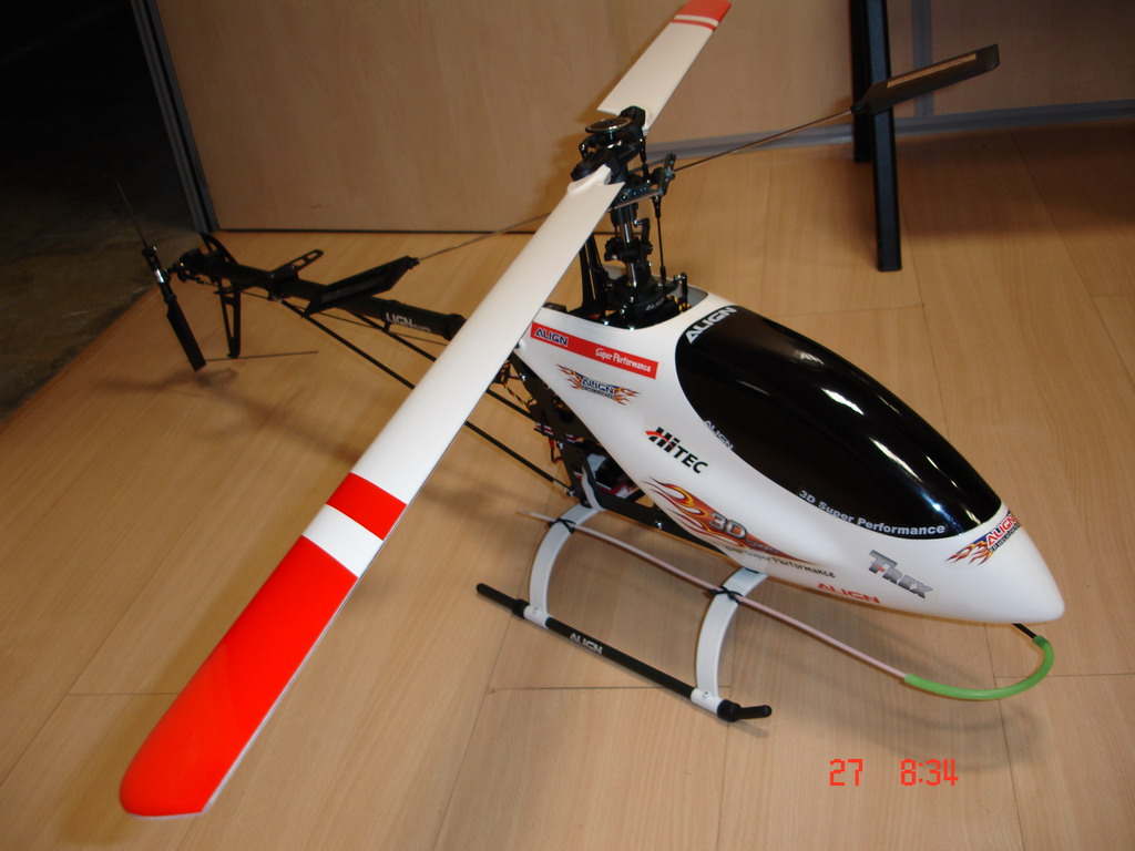

Buenoooo buenoooo, mi chiquitin ya vuela , y COJONES COMO VUELA!!!
Aqui os pongo unas fotikis.
Solo le he hecho un estacionario (porque estoy en el curro y he podido hacer mas dentro de la nave donde curro), pero os puedo decir que es LA PUTA PASADA.
He probado un Sceadu 50, y tios, esto no tiene NADA que envidiar al Hirobo. Por otra parte, me he currado un montaje de libro, es decir, ha sido llegar al sitio, he sacado el heli, lo he puesto en marcha y no ha necsitado NADA, ni trimarlo, ni tracking, todo perfecto 100%. Me curre mucho el tema de las medidas de las varillas, comprobacion del juego de todas las piezas, etc.
Tengo ganas de ver al bicho haciendo sus primeros loopings :lol: :lol: :lol:
Os pondre un video para ver que tal se comporta el bichin haciendo el bruto.
Moynet: Para cuando es la concentracion esa? :P
Venga, un saludo a todos, estoy que me vuelo de contento :lol:
Mi chiquitin en todo su explendor
El tio feo soy yo X'DD
Miralo, si hasta me trempo vuendolo
Aiins que gonico

Por reset_1974
#329776
¿Qué palas son esas? ¿Unas sab pintadas?
Salu2.
Por javiero
#329891
Son las palas de fibra que compre junto con el bichin :D
