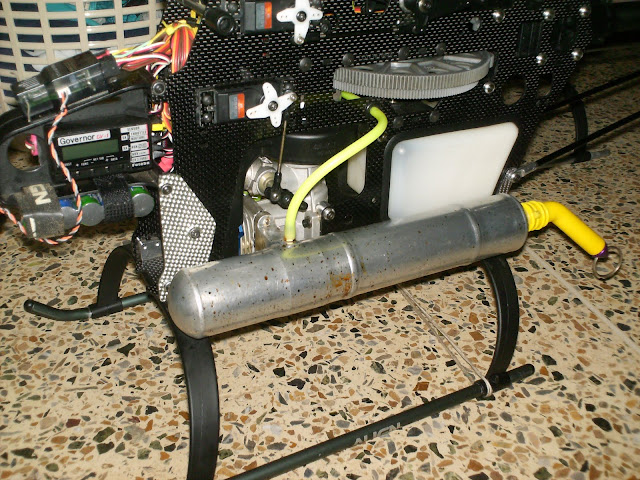

bien.. un buen amigo me ha confiado su t-rex 600 para que se lo configure con su radio DX7.. el mismo me comenta que este heli era de una persona X que es reconocida por estos lares (ganador de varias competencias de 3D) esta persona X se la vendio a una persona Y y este ultimo a mi amigo.. como imaginan mi amigo no lo ha volado.. los otros imagino que si.. hago este abrebocas para que sepan como va la cosa y puede ser que estos antecedentes sirvan de algo..
al llegar este heli mi amigo lo envio desarmado.. bueno casi, solo tube que montar el torque tube, receptor, gyro y palas..
bien al armar y configurar radio no vi nada extraño, monte gyro y conecte toda la electronica conjuntamente con un GV-1 de futaba.. leyendo por ahi dije ya esta listo pero he aqui los problemas..
* al empezar el vuelo note unas pequeñas vibraciones en baja velocidad, un poco antes del vuelo, pense "bueno ya he leido que el rex600 le gusta ir algo rapido de vueltas de rotor (1600) para que no haga esto.. y coloque stunt 1 y lo vi bastante bien.. muy rapido la verdad y me gusto bastante.. es un heli muy agil.. pero quede con esa idea de las vibraciones.
Bien ho nuevamente lo he volado.. solo hover y traslacion corta.. aunque he subido mas la curva de gas 0 35 55 75 95 (los grados en rotor son: -4 0 5.5 8 11) en modo normal.. sigo con las vibraciones.. me fije en el rotor y cero traking, pero veo la cola y hay vibracion.. baje el heli y al tocar tierra con las palas aun dando sus vueltas observo un pequeño suve y baja del plato ciclico.. muy leve pero se nota.. sera que el main gear esta doblado.. que mas puede producir esta vibracion..
* la pipa es la align.. lo que no se si este es un modelo viejo ya que he mirado por alli alguna otra align y era distinta.. bueno el caso es que según alguien me comento que estas pipas consumen mucho combustible.. es cierto esto? O sera problemas de motor.. es un hyper 50 OS. En mis motores cuando me consume mucho pues regulo alta y baja y listo.. pero he tocado la alta de este motor y si bajo mas de donde esta se calienta demas.. en la transicion de baja a alta se ahoga un poco y busca a apagarse.. que opinan cierro un poco la baja
Espero su valiosa ayuda, saludos
