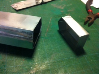

Algunas veces queda el deposito un poco corto para completar la tabla.
Recientemente me ha ocurrido a mi y para ampliar un poco el deposito hice este apaño.
Se hace una plantilla de la parte trasera del deposito y se amplían unas extensiones de la longitud deseada. Se doblan las extensiones formando la caseta y se sueltan las esquinas por el interior siendo generoso con el estaño. Una vez formada se quita la parte trasera de nuestro deposito. Se extiende la toma trasera de alimentación con una media caña hecha de hojalata para que llegue mas a la esquina del deposito. Soldamos la caseta dando la extensión necesitada y listo.
Aunque es mas facil hacerlo de primera hora un poco mas grande y ajustar el llenado, pero...
Disculpen por las soldaduras. No dispongo de un soldador de gran potencia, se enfría mucho el cordón y queda con pegotones.
Por picachu

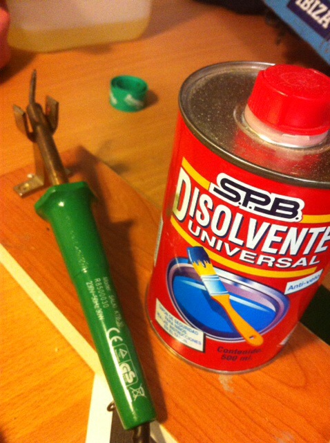

#1282165
