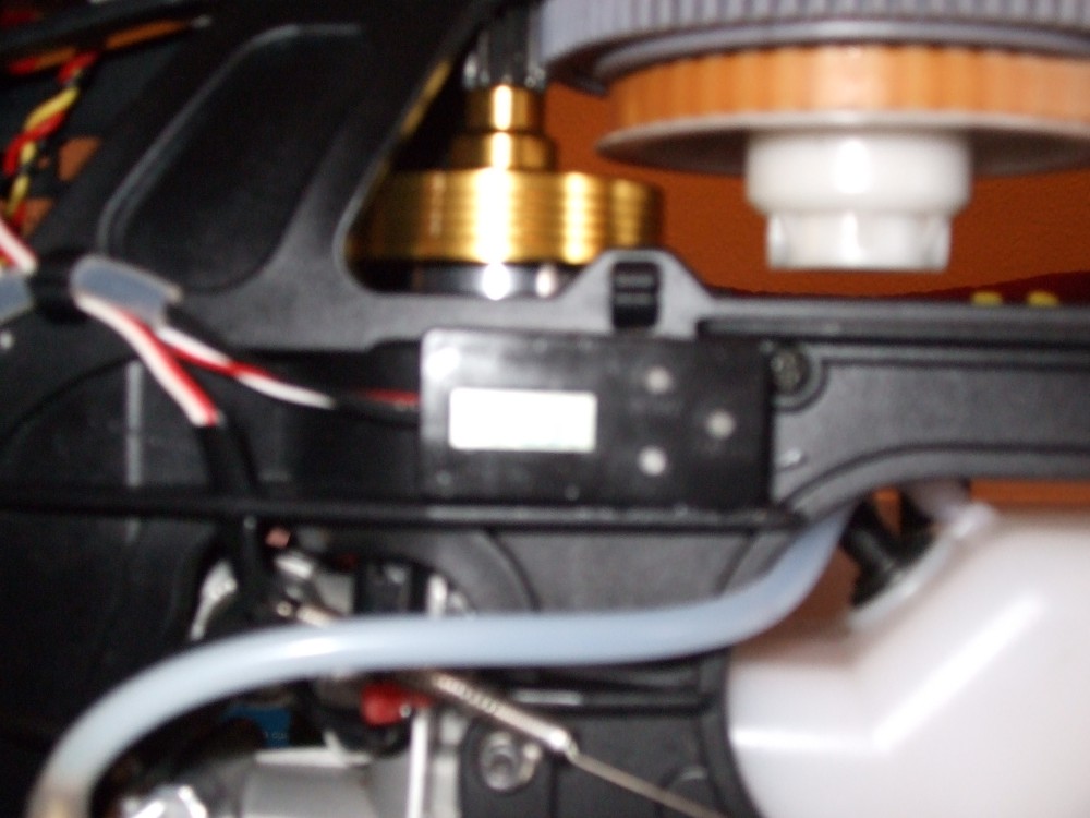

Por konamic
#634431
una pregunta sobre el termometro hola a todos antetodo,yo no se si esta bien colocado o no,por q yo vuelo y cuando lo bajo esta a 122º 130º y toco el motor en el culo y la cascasa del motor y lo puedo tocar con la mano,llevo un o.s 50 hyper y tengo colocado el cable en la primera ranura azul empezando por abajo esta bien ? un saludo.

Por fenestrone
#634506
konamic escribió:una pregunta sobre el termometro hola a todos antetodo,yo no se si esta bien colocado o no,por q yo vuelo y cuando lo bajo esta a 122º 130º y toco el motor en el culo y la cascasa del motor y lo puedo tocar con la mano,llevo un o.s 50 hyper y tengo colocado el cable en la primera ranura azul empezando por abajo esta bien ? un saludo.
me apunto a la pregunta, donde es el sitio correcto donde colocar el termometro?

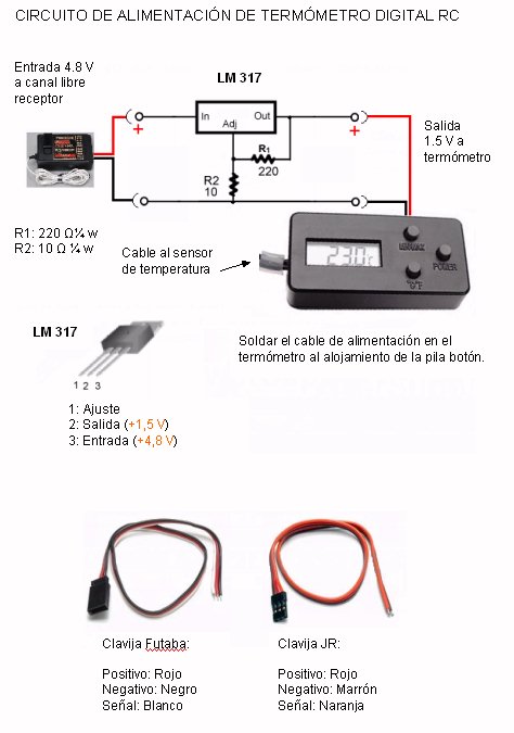

Por Falcon
#634525
Hola a todos.
Si queréis conectar un regulador de tensión a 1,5V en vuestro termómetro, podéis bajaros el esquema y el montaje en la página de mi Club.
www.aeropielagos.es/
En el Foro, Técnicas y trucos, Regulador de tensión para termómetros de abordo.
Va de pegada y os podéis olvidar de las pilas. Es muy sencillo de montar y es económico.
Si tenéis cualquier duda no dudéis en preguntarme.

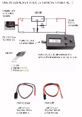

Por Seman
#634567
Bueno, pues aqui dejo el circuito que me ha hecho y se ha hecho mi amigo Sergio (lpmceplmb), funciona a la perfeccion pero como bien dice Sergio, si apagas el heli ya no podras leer la temperatura que tenias.
Por Falcon
#634597
Seman el único problema que veo a tu circuito es el valor de R2= 10 ohm y es que si pones ese valor se obtiene a la salida una tensión de 1,3V y no de 1,5V que es el que tiene la pila de botón, es más, esas pilas rondan los 1,55V.
Yo tengo el mismo circuito pero R2=46 ohm y obtengo 1,51V a la salida además de tener un condensador a la salida como filtro.
Está muy bien tu imagen y es muy ilustrativa.

Por JOSEOFNA
#635290
joe75 eso nos hacemos un par de ellos rápidamente, no tiene pinta de ser muy complicado y adiós a las pilas
Por Enrique Tabourot
#635349
seria interesante estar seguros de poner R2=10 ohm o R2=46 ohm ya que no es cuestion de probar y cargarnos el termometro. saludos
Por konamic
#635418
hola compañeros yo tengo un termometro igual q ese del plano ,una pregunta,donde se colocaria el cable para q mida lo mas exacto posible,yo tengo un O.S 50 HYPER y lo llevo colocado en la primera ranura azul de la culata en la parte mas abajo ¿esta bien situada o no ? por q el termometro me marca de 122º a 130º y toco el motor y puedo tocarlo con la mano. a ver si me sacais de la duda un saludo por hay.
