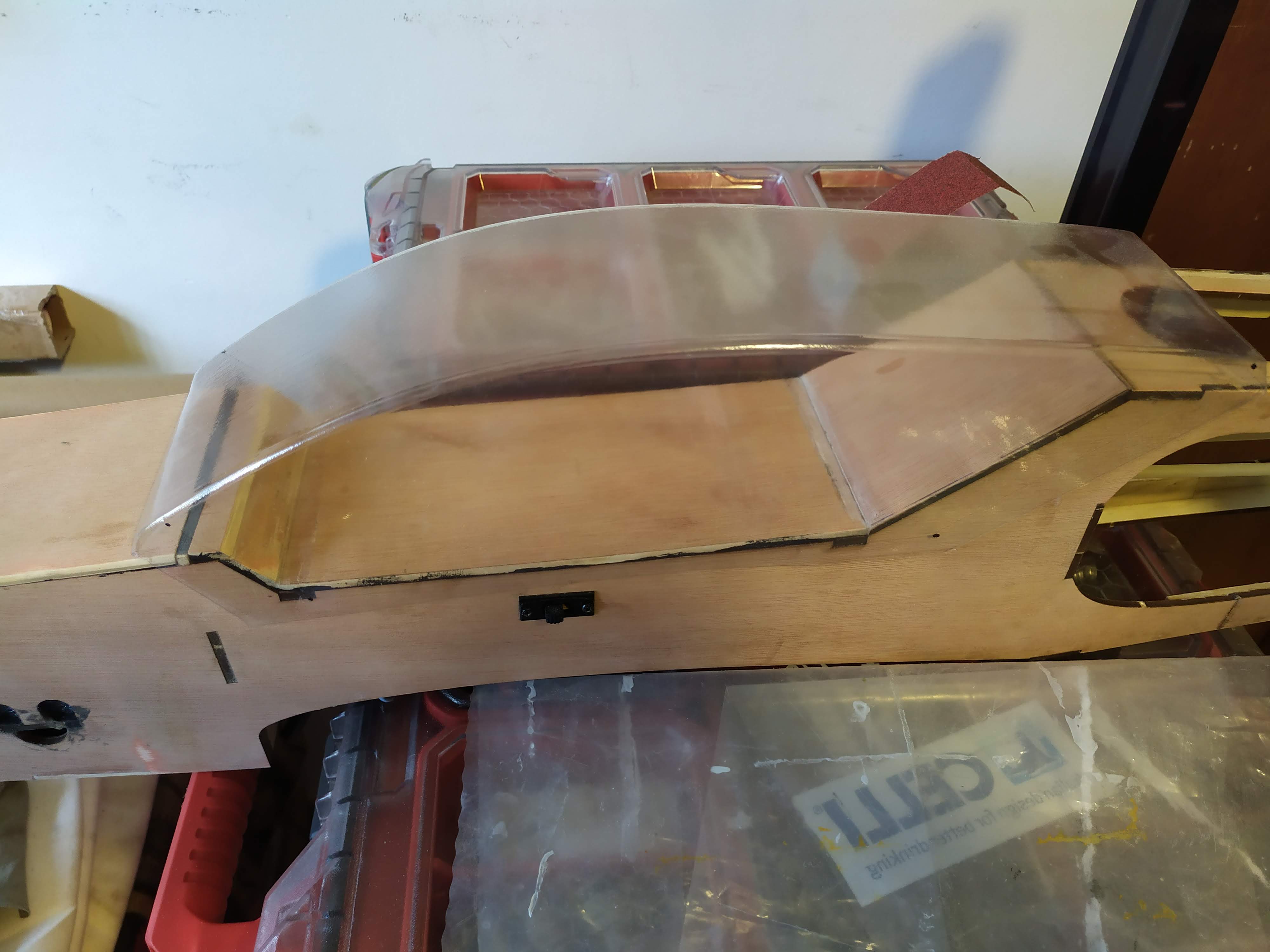

Te paso un par de vídeos haciendo cabinas con botella de coca-cola, molde de madera/escayola y pistola de calor. Yo usaría guantes. Parece que con paciencia también puedes hacerlo en el horno a 180º, con cuidado de que el plástico no llegue a tocar el propio horno. Para el positivo necesitar un material que aguante, porque parece que la fuerza de retracción del PET es importante.

Hola. He conseguido hacer el molde en yeso bueno estoy en ello, lo tengo que lijar y afinar cuando seque.
Por otro lado he comprado plástico en PET de 0'7 , pero intentaré buscar primero una botella en la que pueda meter el molde a ver qué saleImagen

.El envase que sea lo más liso posible, que si nó hay que darle mas candela a la pistola de calor :shock: :wink: .Procura meter toda la botella y no hacer muchos cortes, que al calentar se contrae mucho y salen onditas que no se pueden quitar, ve poco a poco.

Tengo que probar pero creo que en una botella de 2 litros no entra.

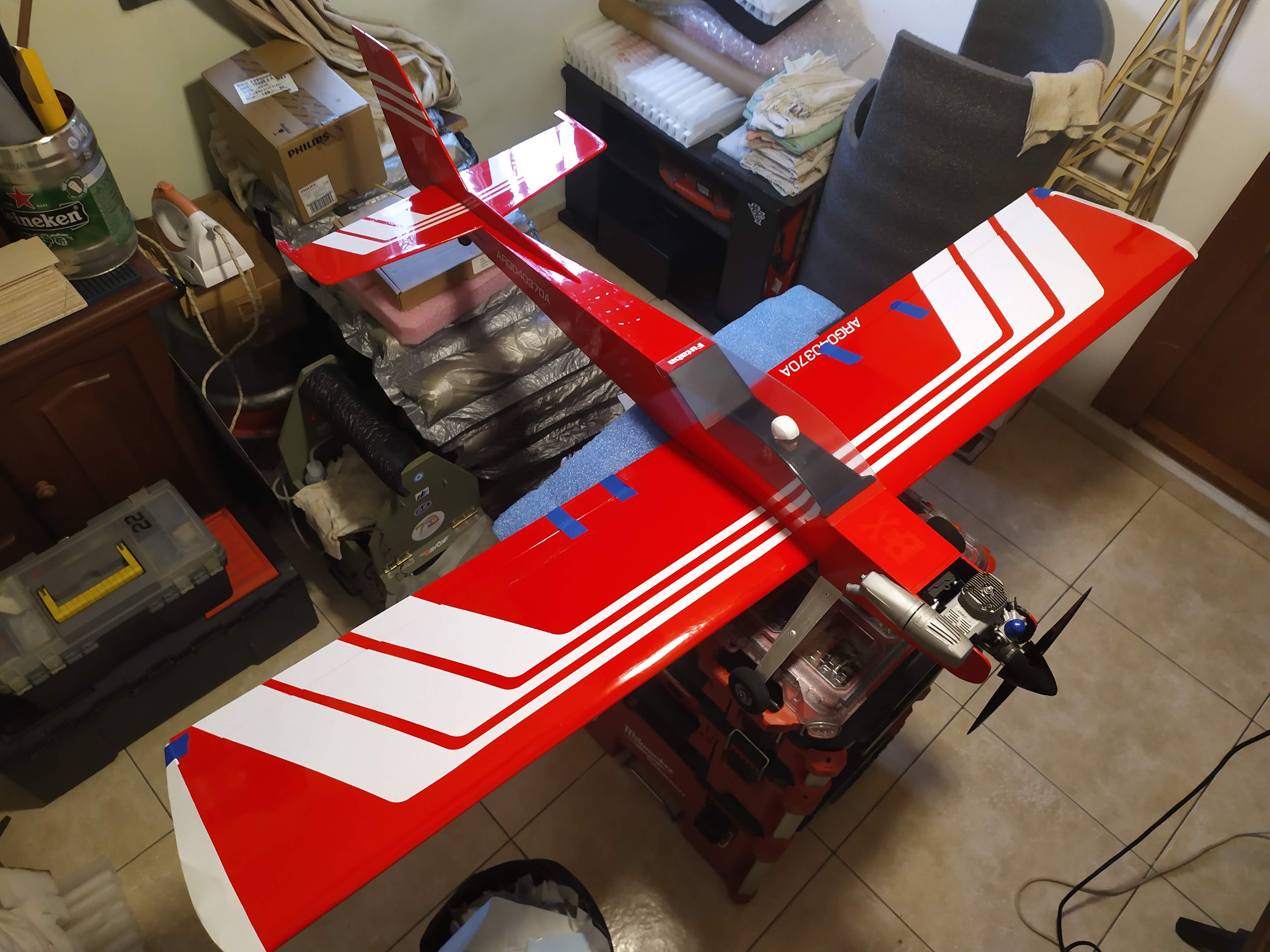

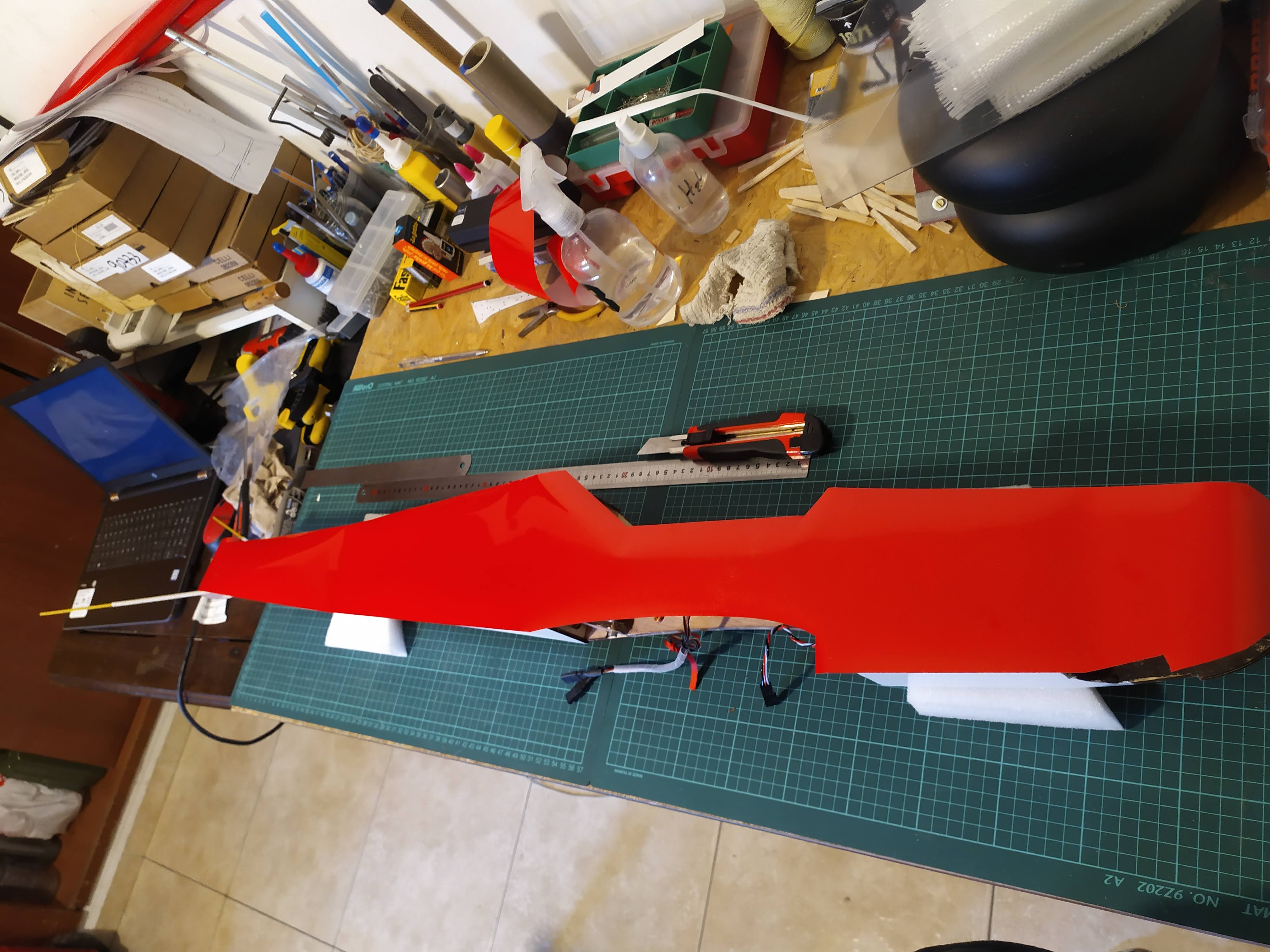

Buenas noches.

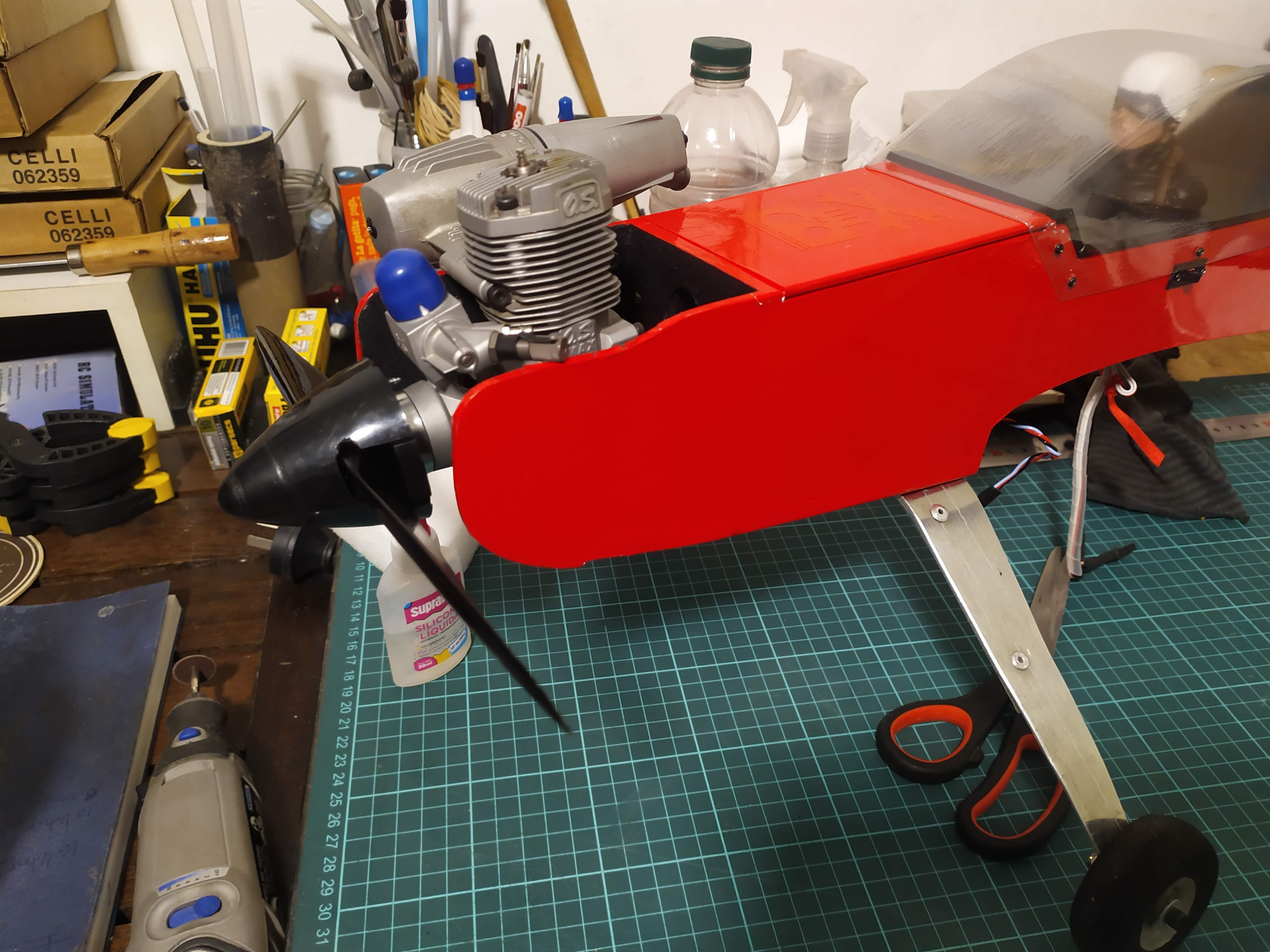

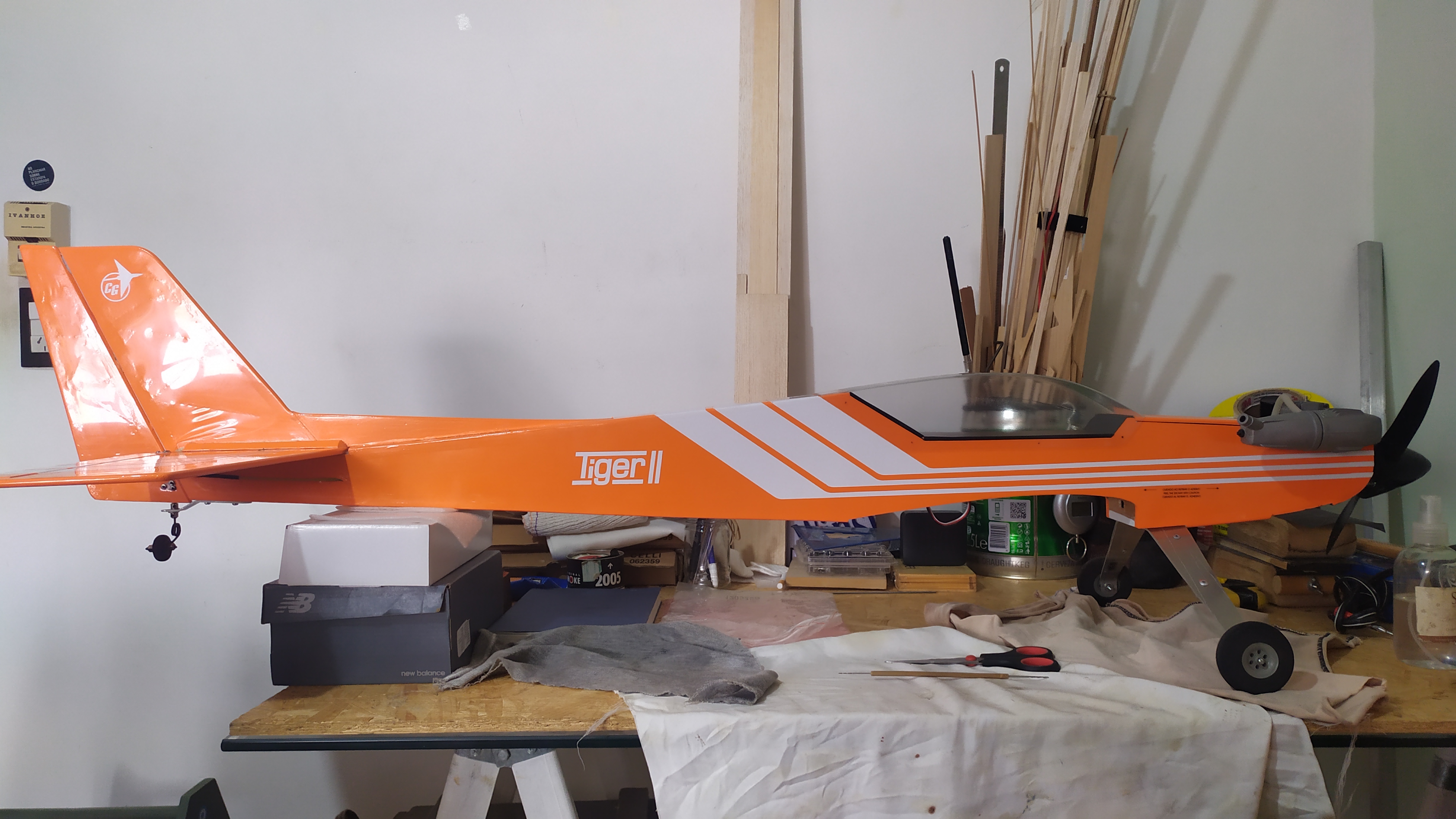

Bueno pues lo tengo listo para volar, final mente la cabina la que realizado con lamina de 0'7 de plástico termofromable, de todos modos he hecho pruebas con botellas de agua de 6'5 litros metiendo el molde con unos listones de madera para que entre justo y luego con pistola de calor se retrase y queda bastante digno, probaré también con alguna garrafa que sea mas lisa y quedará perfecto.
La decepción a sido cuando lo he montado entero y batería y todo se va a los 3 kg, por lo que he visto en glow está en los 2,8 kg lo probaré para ver cómo va tal cual aver si no le afecta mucho ese extra de peso, pase lo que pase he disfrutado mucho en la construcción y para ser la primera desde plano estoy contento con el resultado.
Saludos ImagenImagenImagenImagen

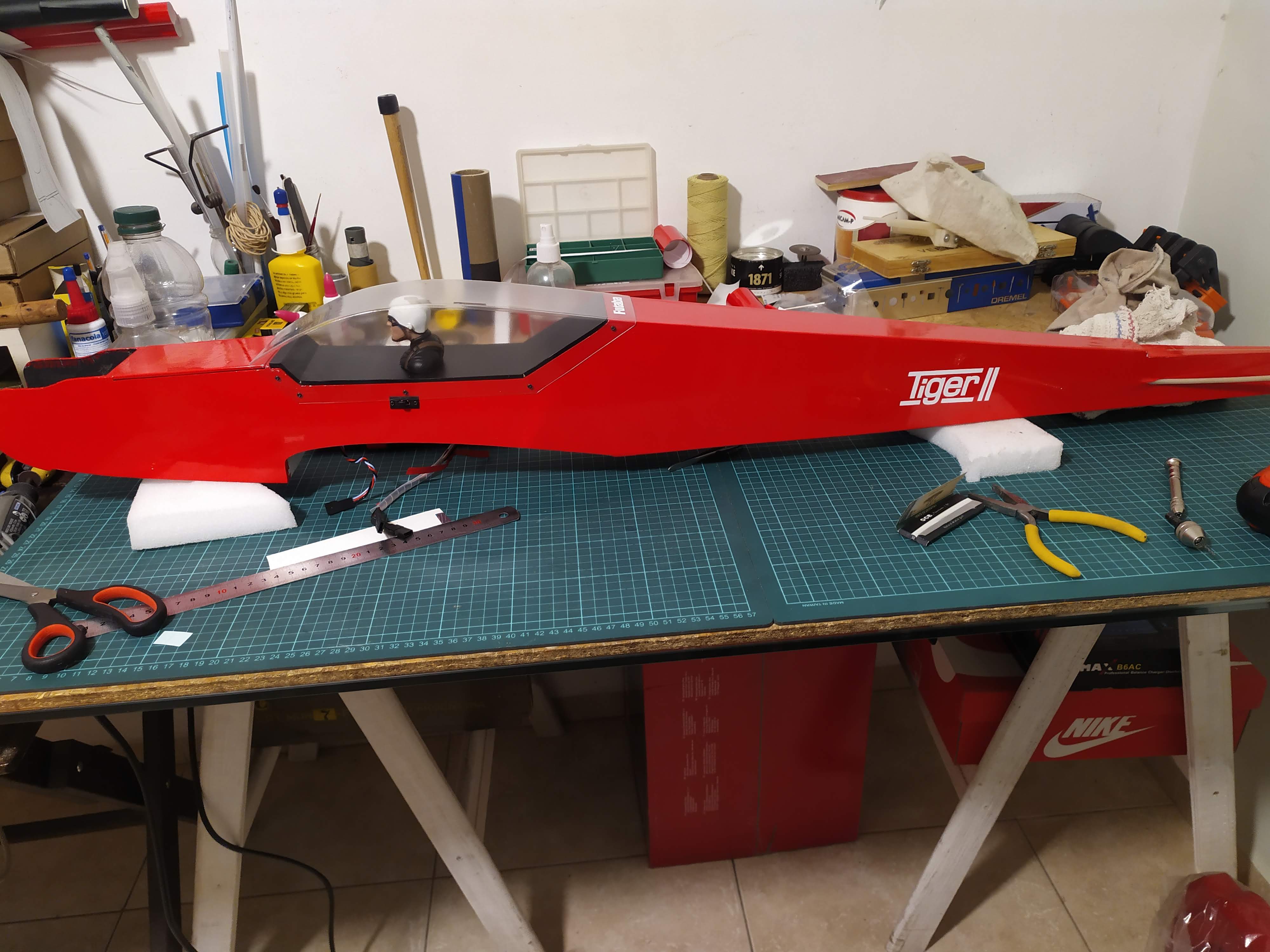

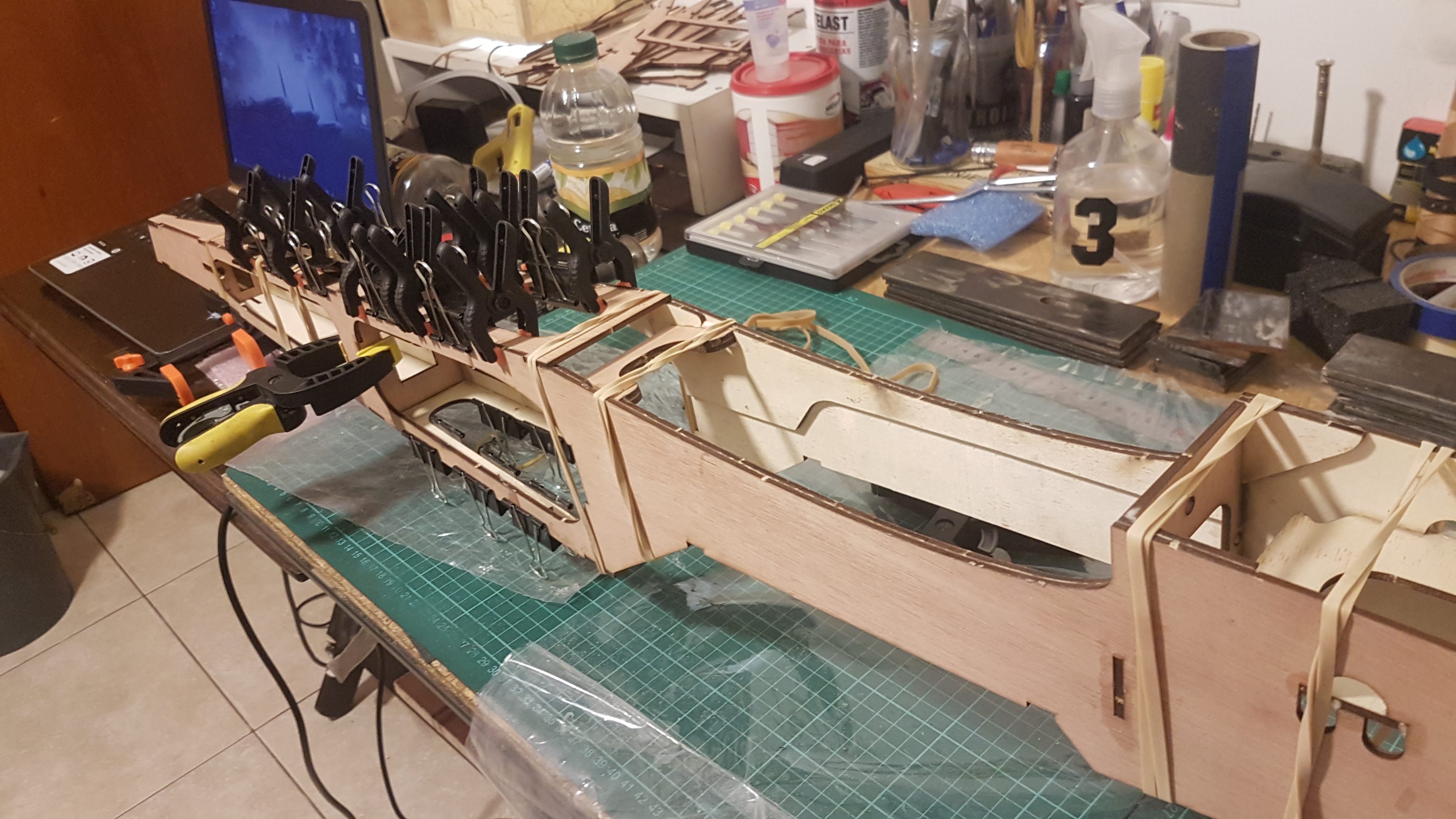

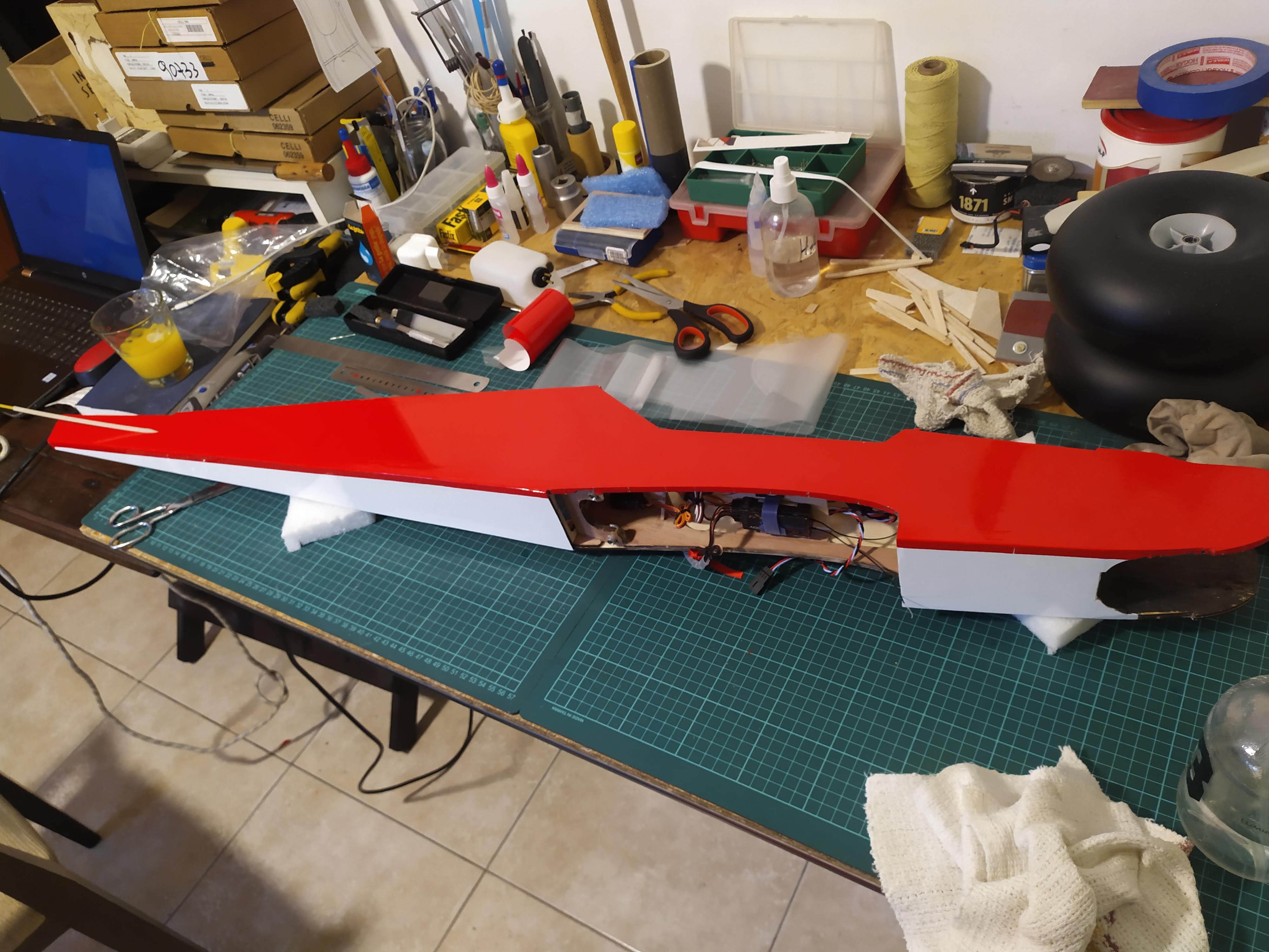

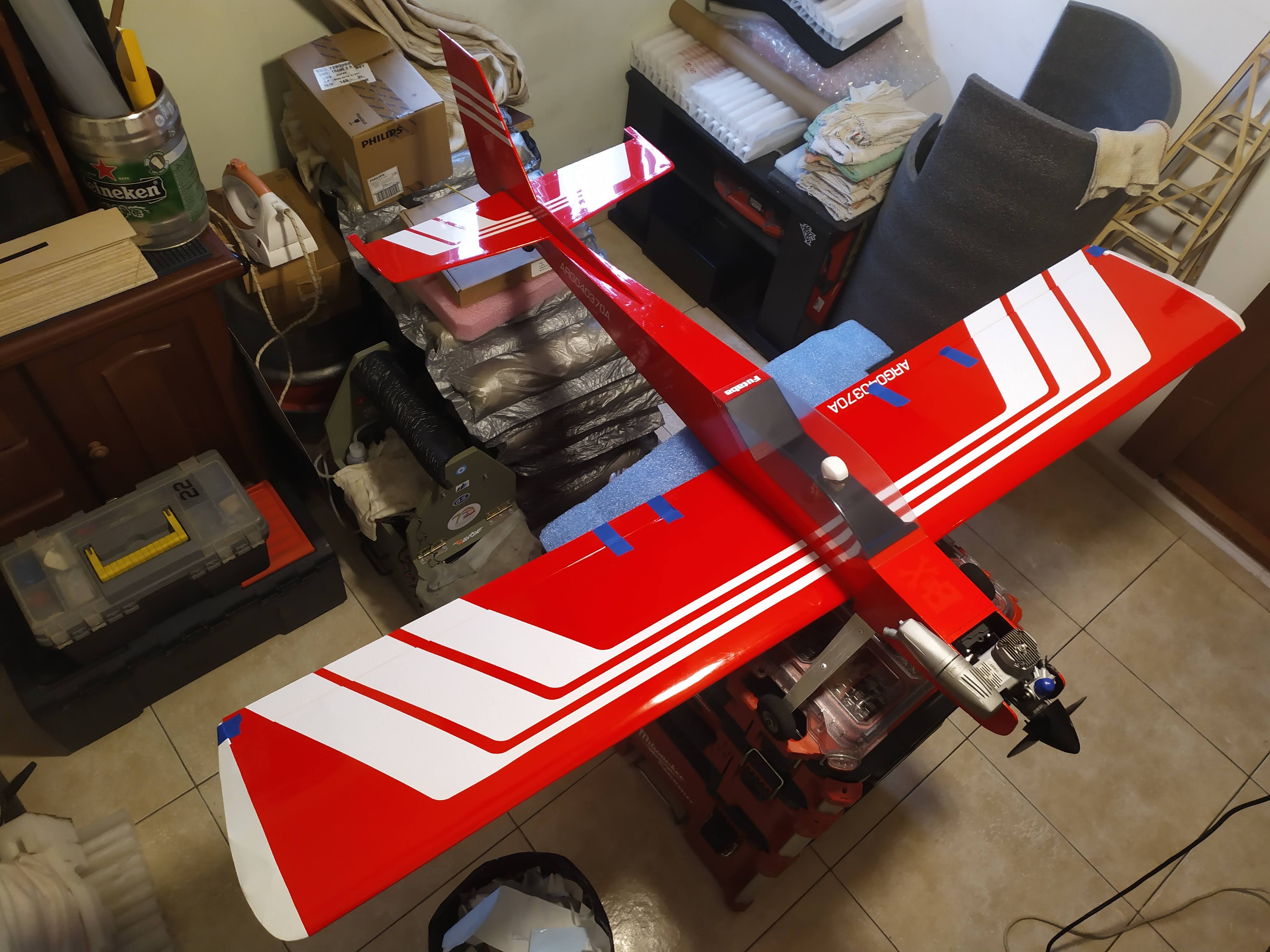

Finalmente pude finalizar el proyecto del Tiger 2 de Carl Goldberg, se desvirtuó un poco el post pero ahí va el modelo terminado!!!! Ahora al campo de vuelo!

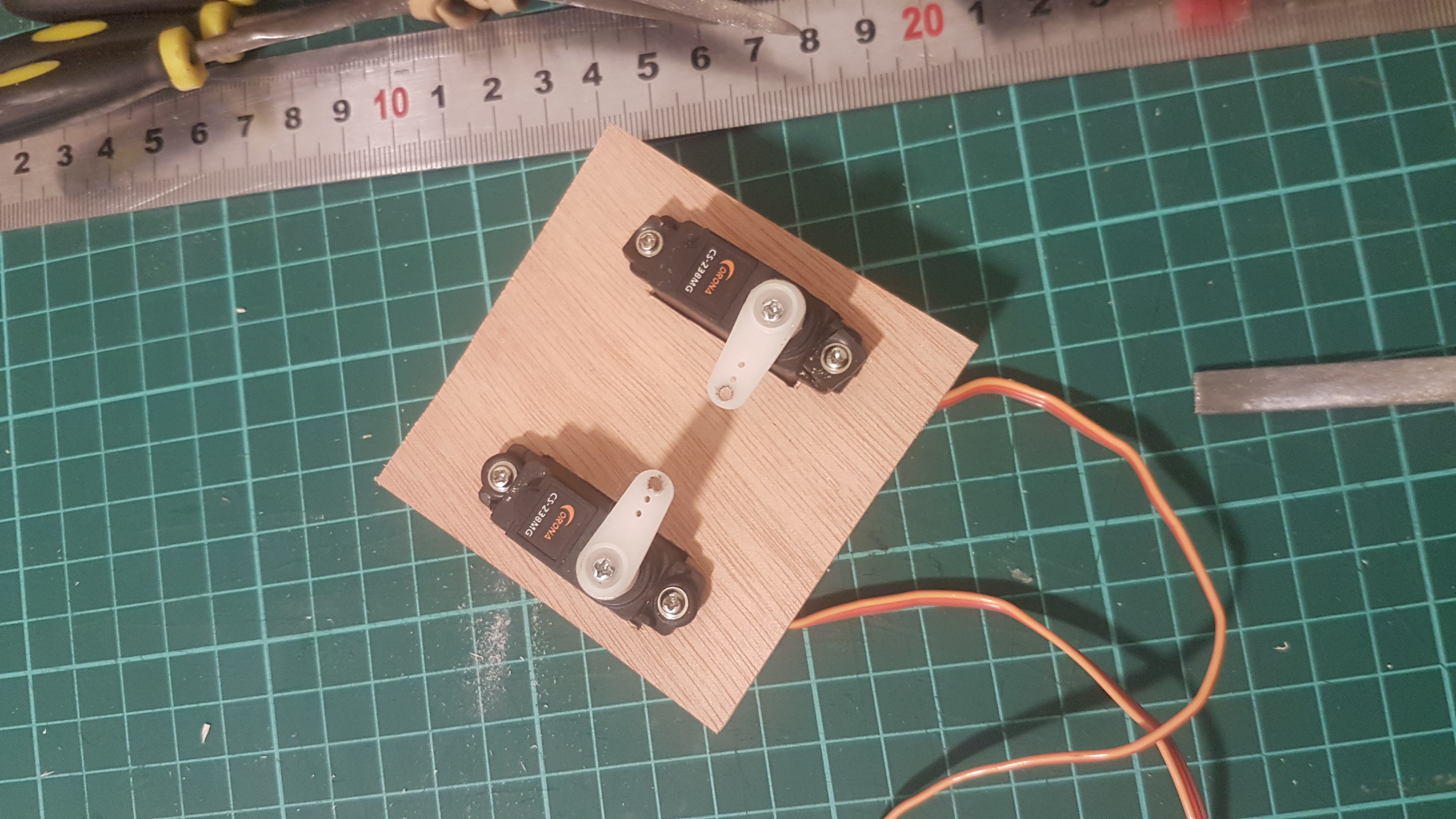

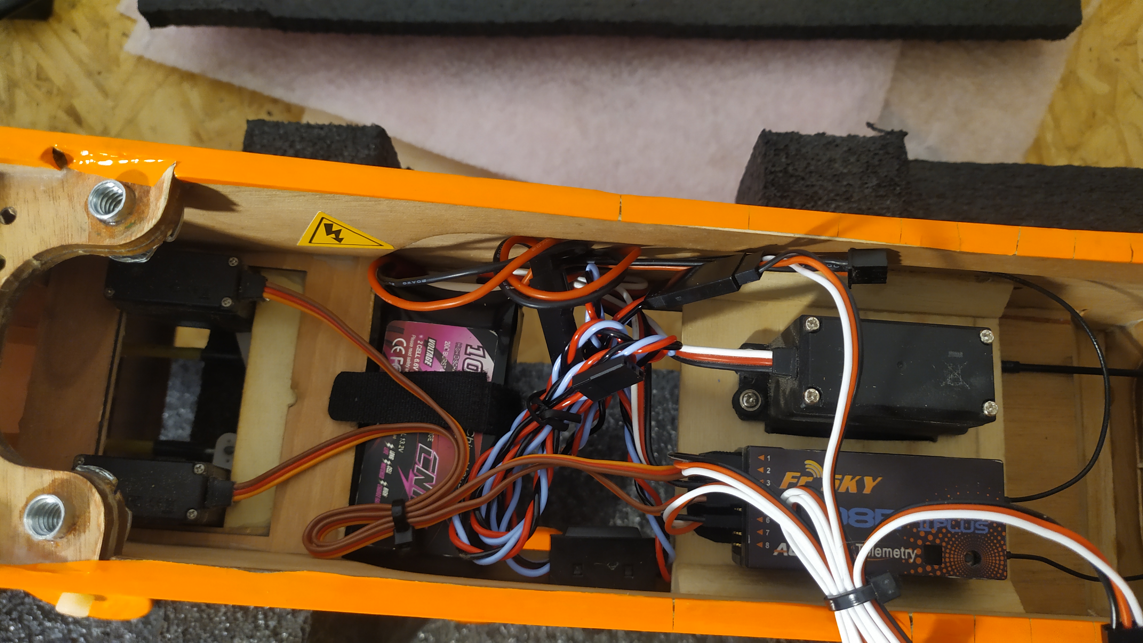

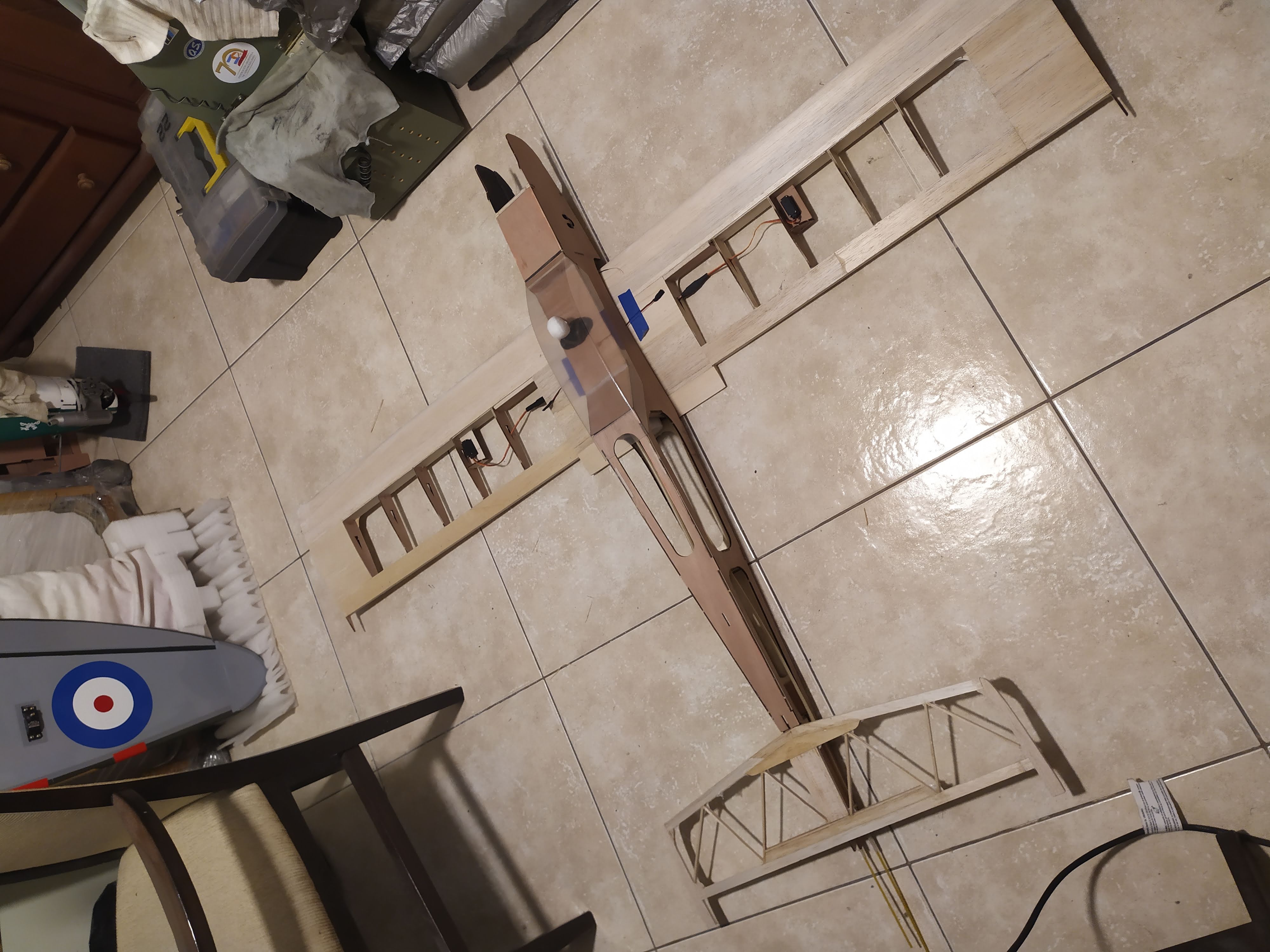

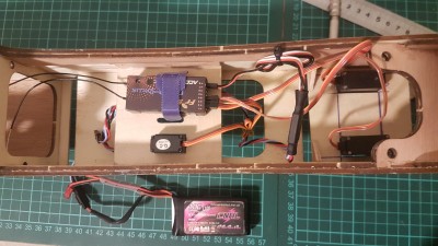

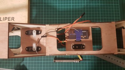

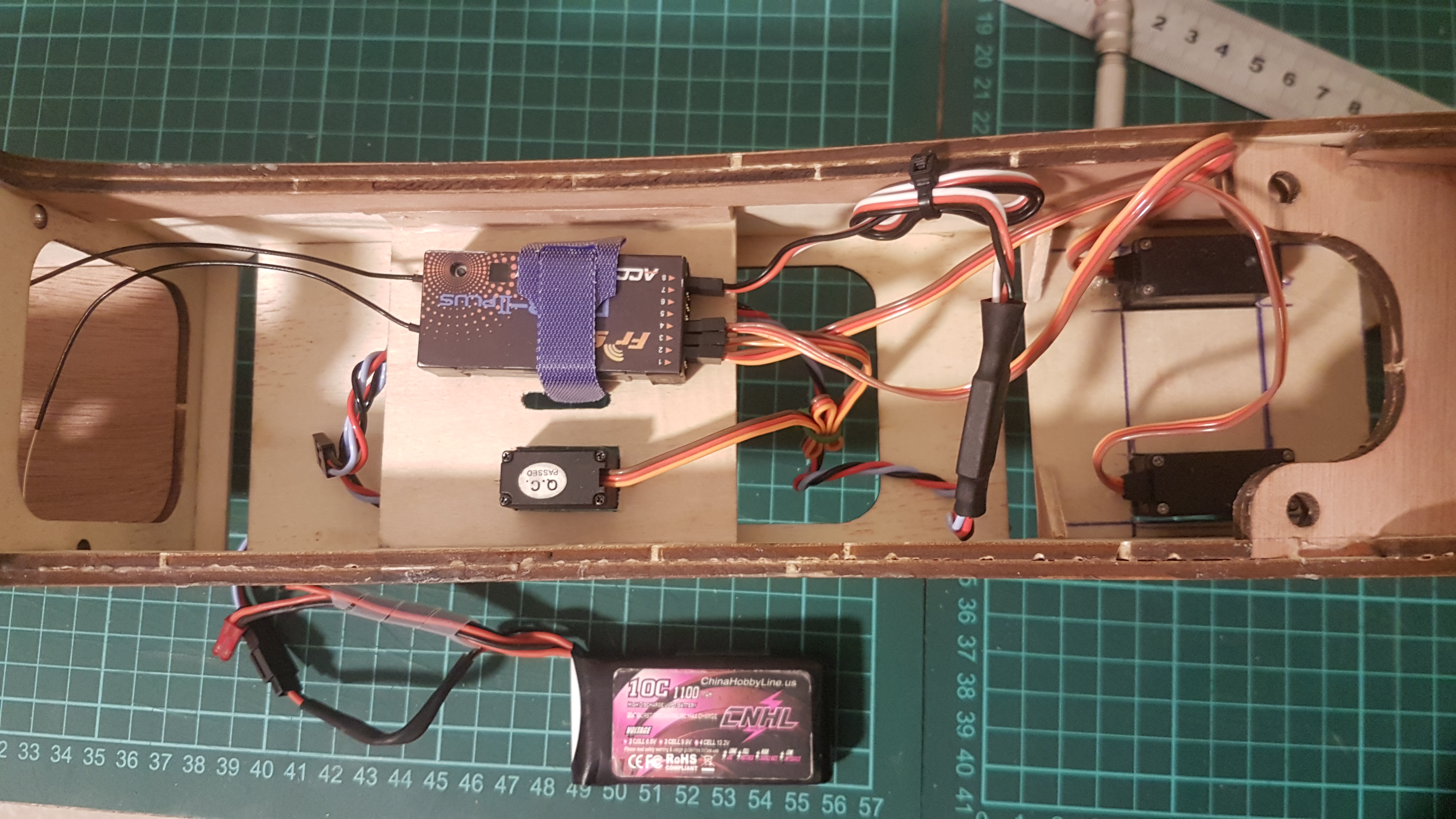

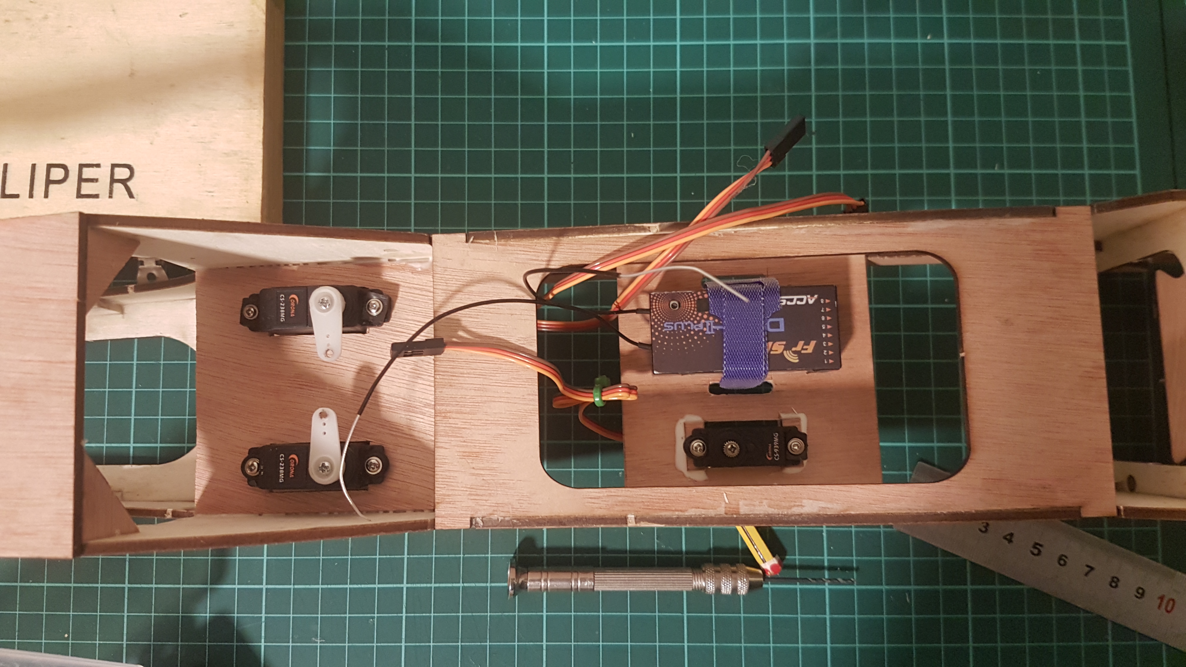

Hola Sergio Beccacece, en primer lugar felicitarle por tanto trabajo.

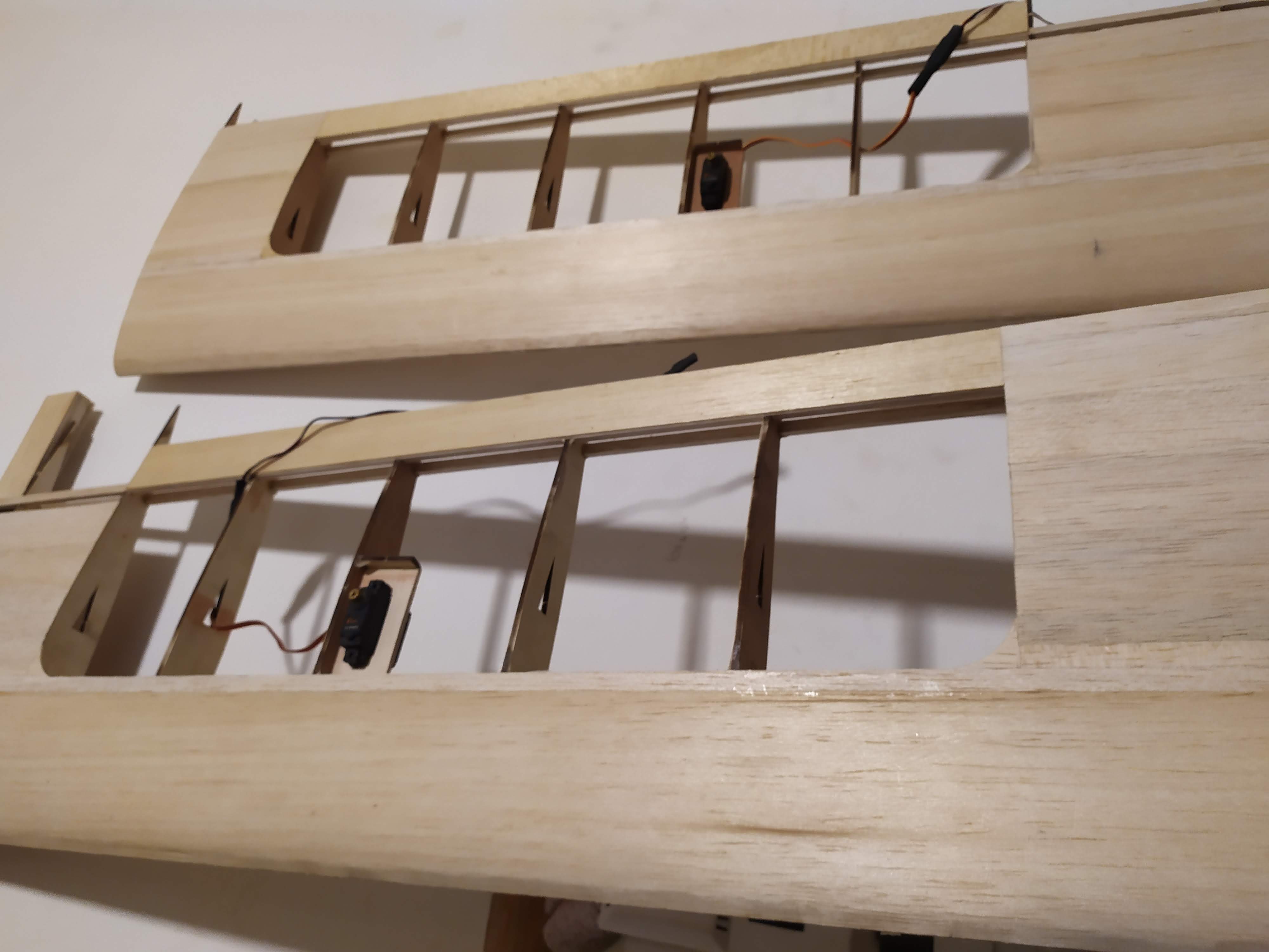

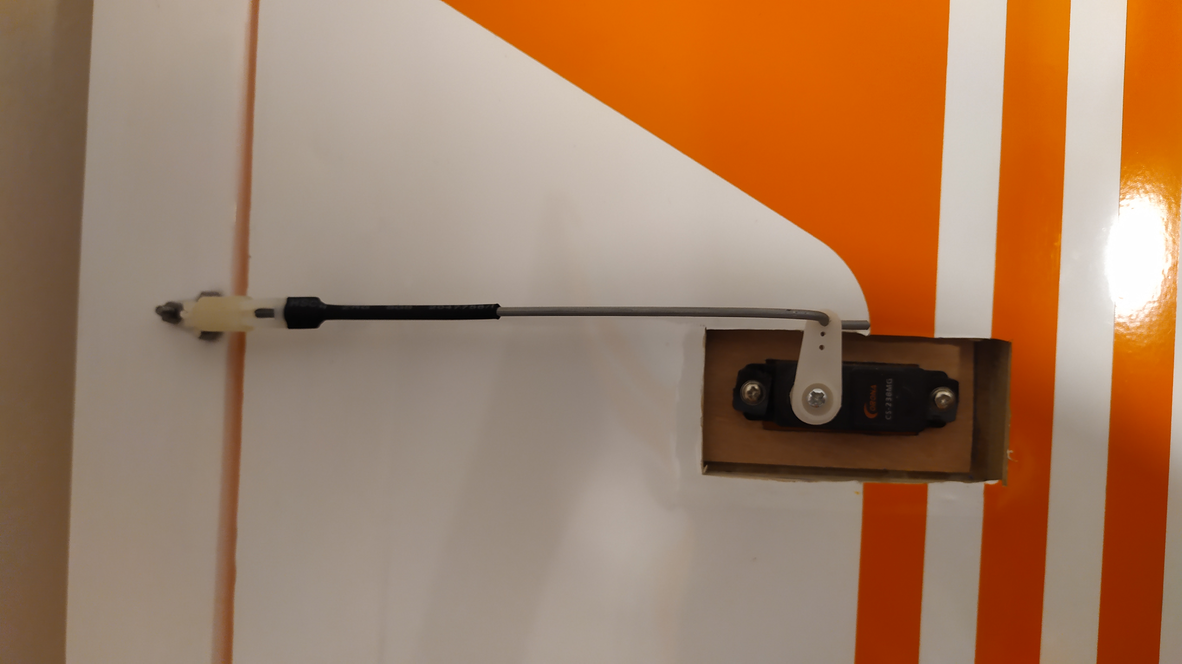

he seguido su construcción, y me he fijado en las ultimas fotografías que usted a puesto mostrando la finalizacion del modelo, viéndolas en detalle, y mirando la instalación de los servos, veo que los instalo hacia dentro, me asalta la duda en preguntarle, ¿ como hace usted para poder hacer posibles ajustes de mando en los servos por dentro del fuselaje ? en los servos de las alas veo también que estos quedan muy por dentro del perfil, ¿ quizás aun no termino de ajustarlos en su lugar correcto ?.
Gracias por compartir su trabajo y un saludo.
Por Dvm
#1411496
Sergio Beccacece escribió:Si si Dvm, no quise ser agresivo con lo de "desvirtuo un poco" sinceramente tu Tiger si que ha quedado de muuuuuy guaaaaaaaaaaaaapo, creo que es el mejor que he visto!!!!! saludos y buenos vuelos!
Sergio. Me refiero a que coincidió que éramos más personas montando el mismo modelo además con diferente sistema de propulsión y creo que el post se ha enriquecido, tienes que tener en cuenta que estos post lo puede leer alguien el el futuro y podrá tener más información del montaje y diferentes puntos de vista.
Que quede más bonito o más feo es lo de menos.
Saludos y gracias
Enviado desde mi WAS-LX1A mediante Tapatalk
#1411649
Vigilant. escribió: ↑
Mar, 29 Dic 2020 11:51
Hola Vigilant, creo haber interpretado correctamente su pregunta, pues muy fácil, he construido la tapa de cabina desmontable y puedo tener acceso al interior, cuando logré calibrar los servos del fuselaje a cero coloqué la tapa en su lugar asegurándola con imanes de neodimio y finalmente coloque la canina de plástico, los servos del ala han quedado como "embutidos" dentro del ala y el cuerno del servo ha quedado a nivel de la superficie del ala, no se si he evacuado sus dudas, espero que si, saludos cordiales desde Argentina!!!!

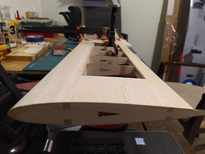

#1413216

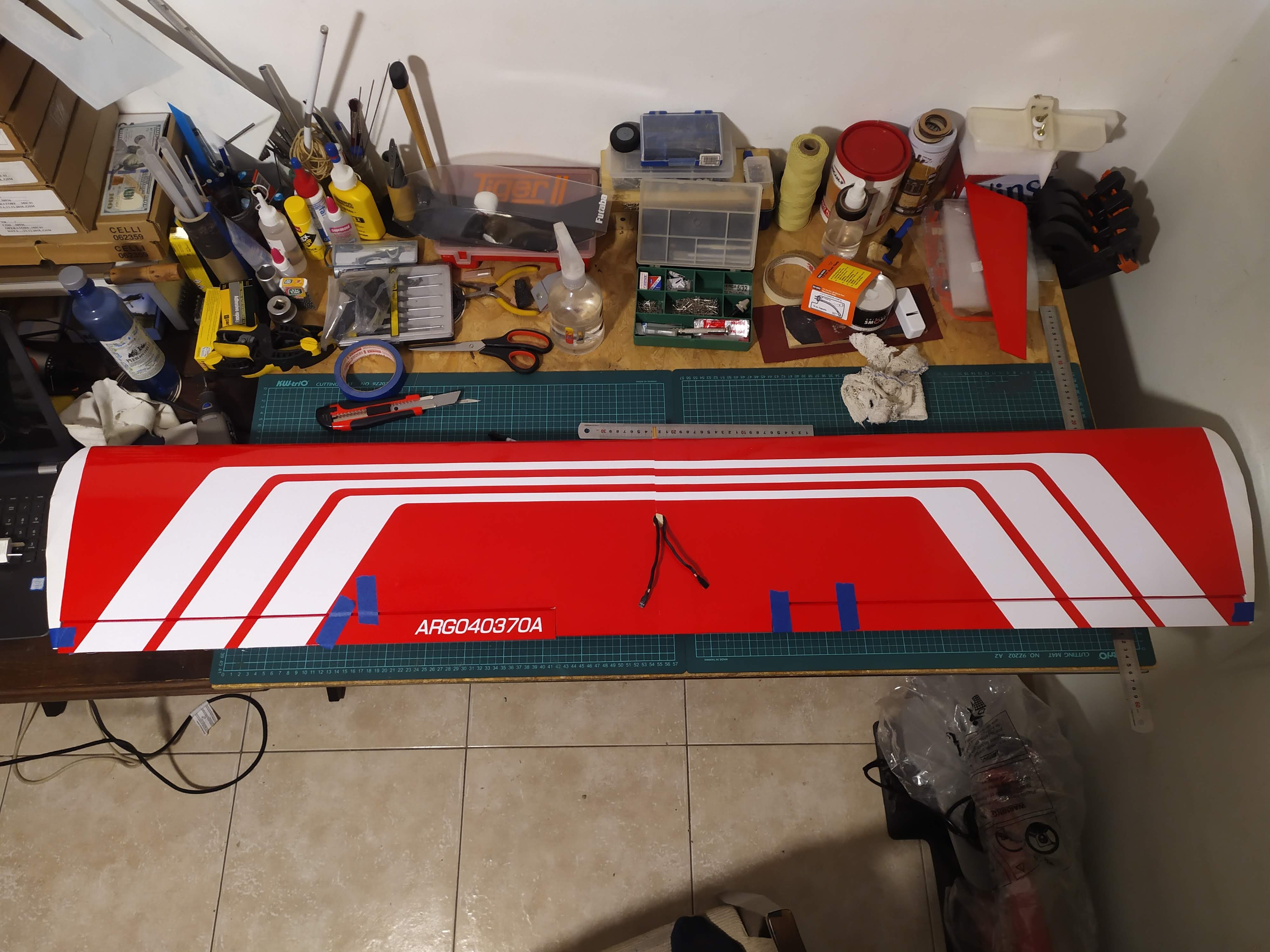

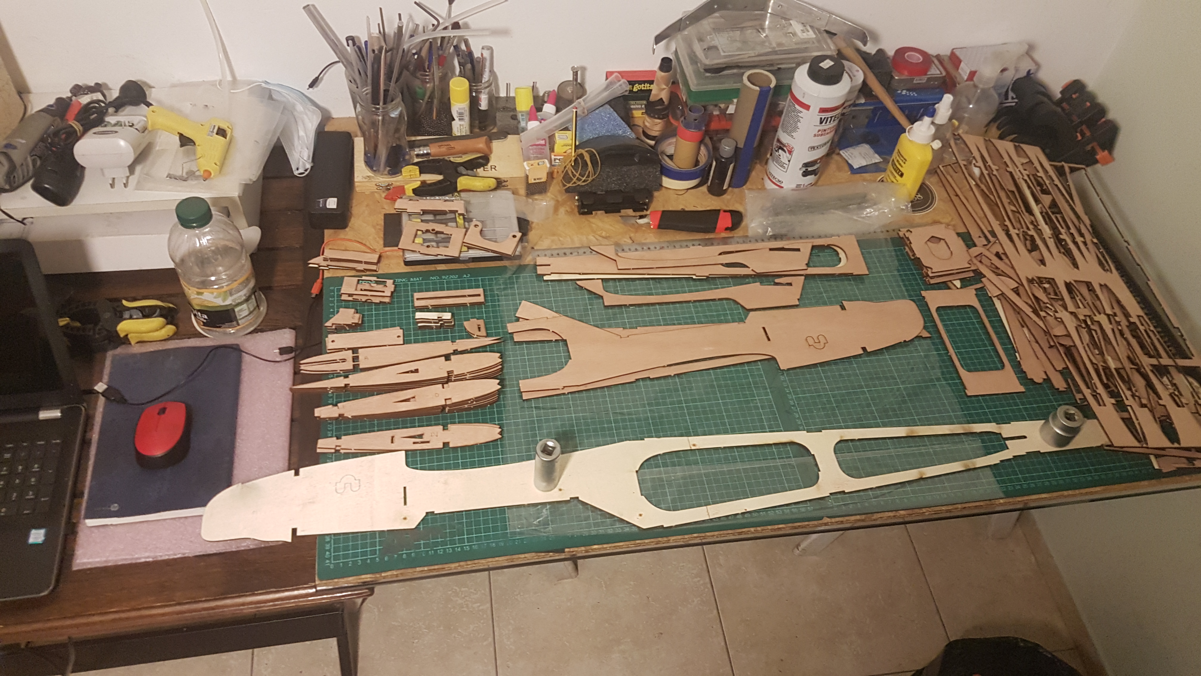

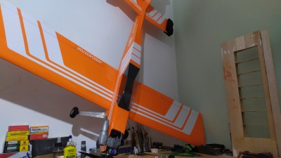

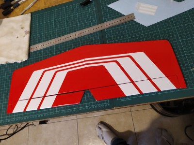

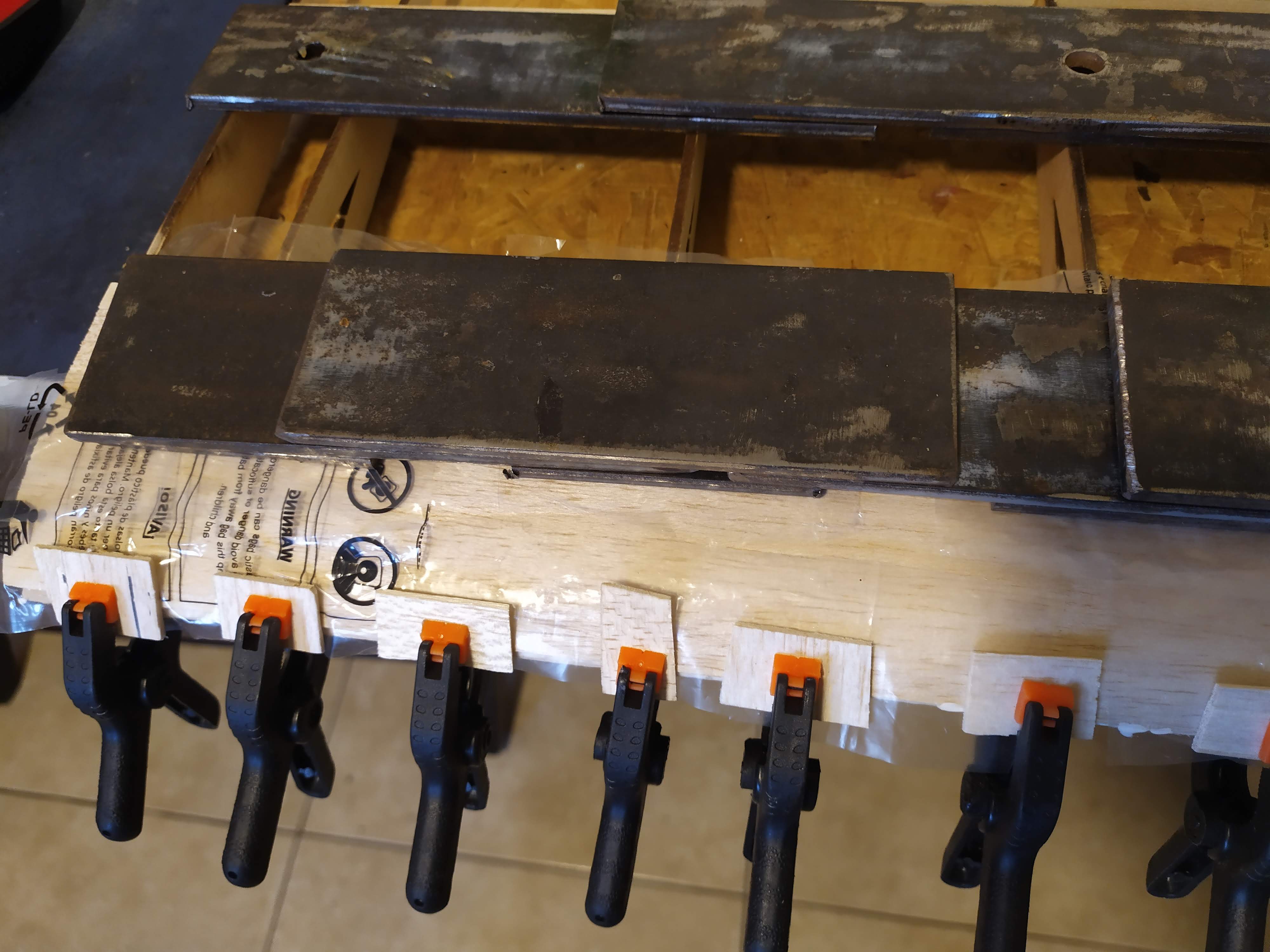

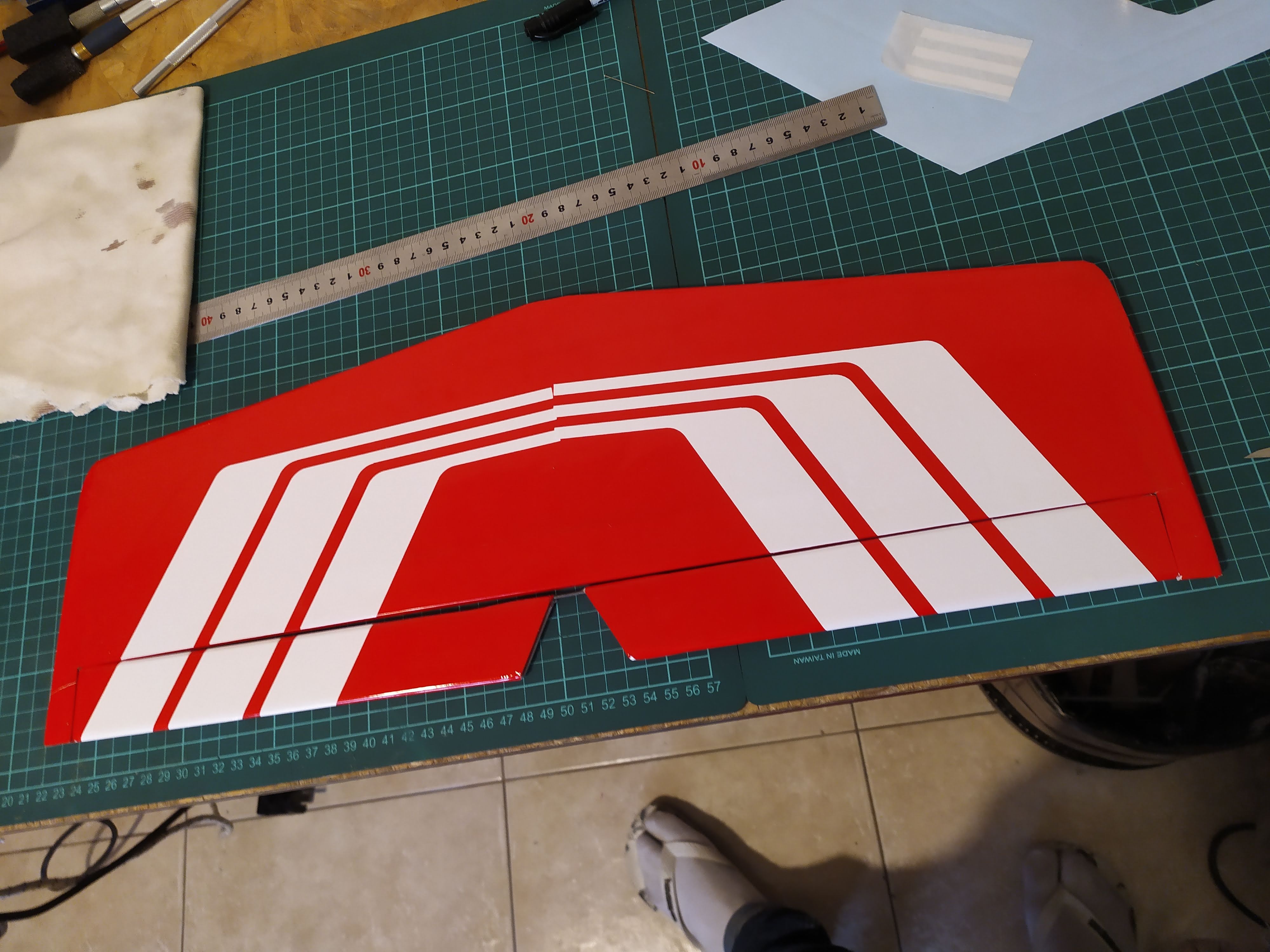

Algunas fotos recientes...

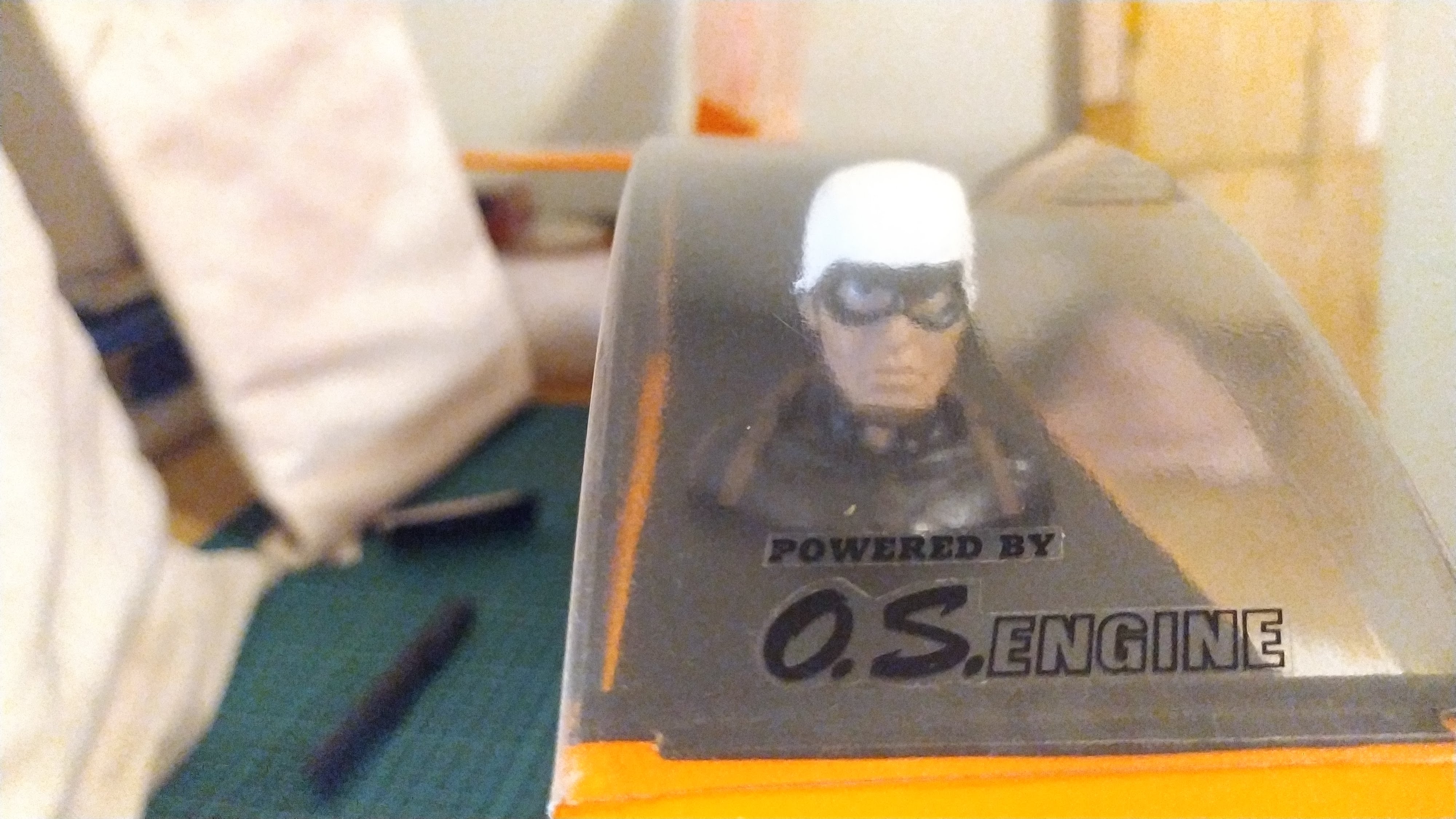

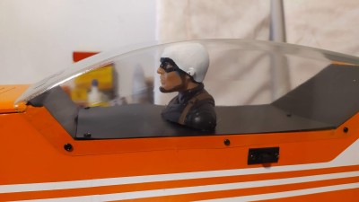

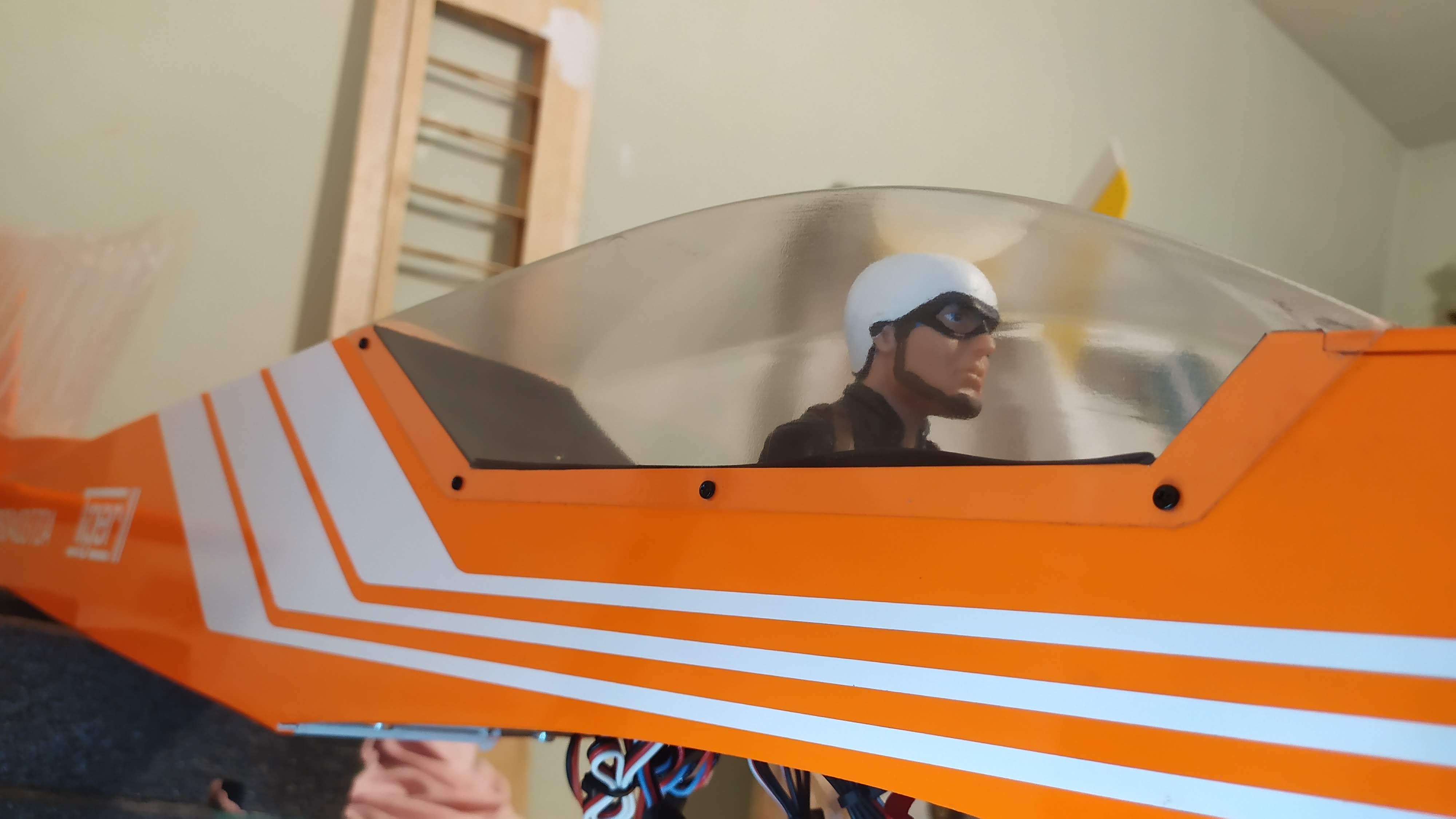

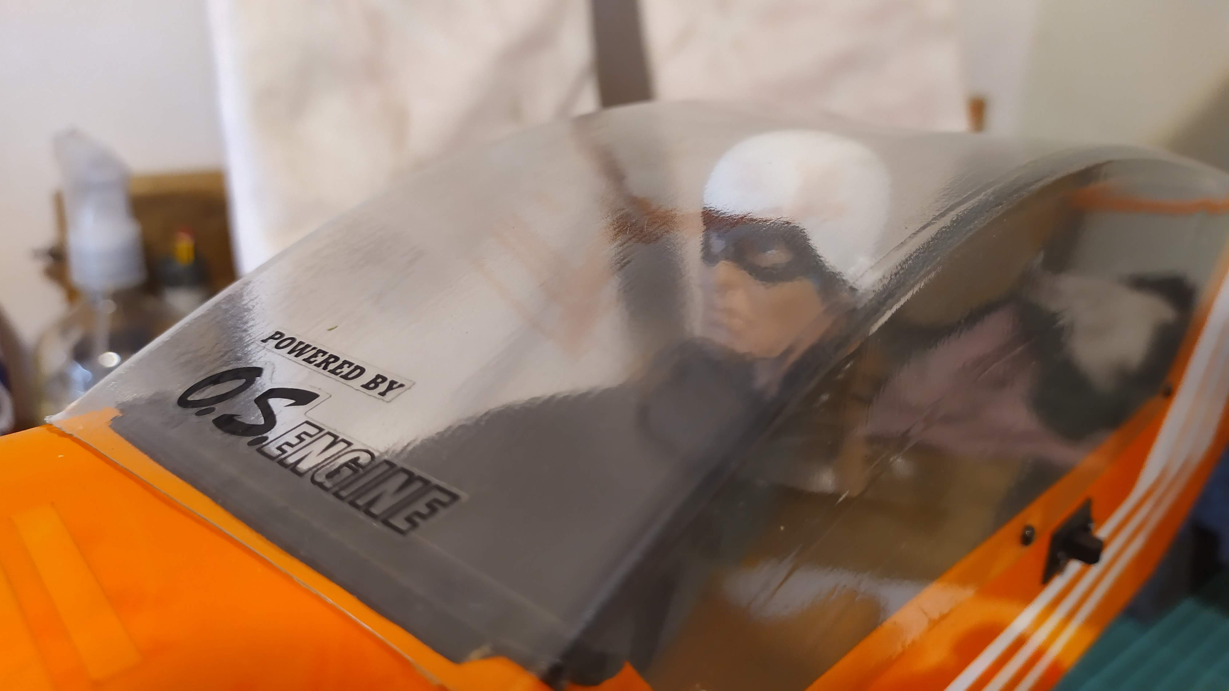

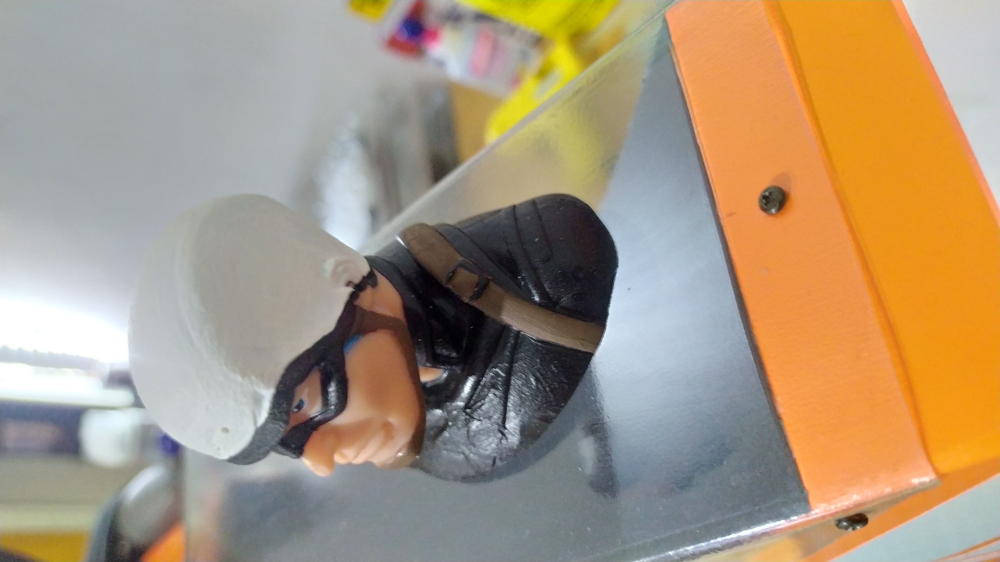

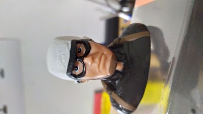

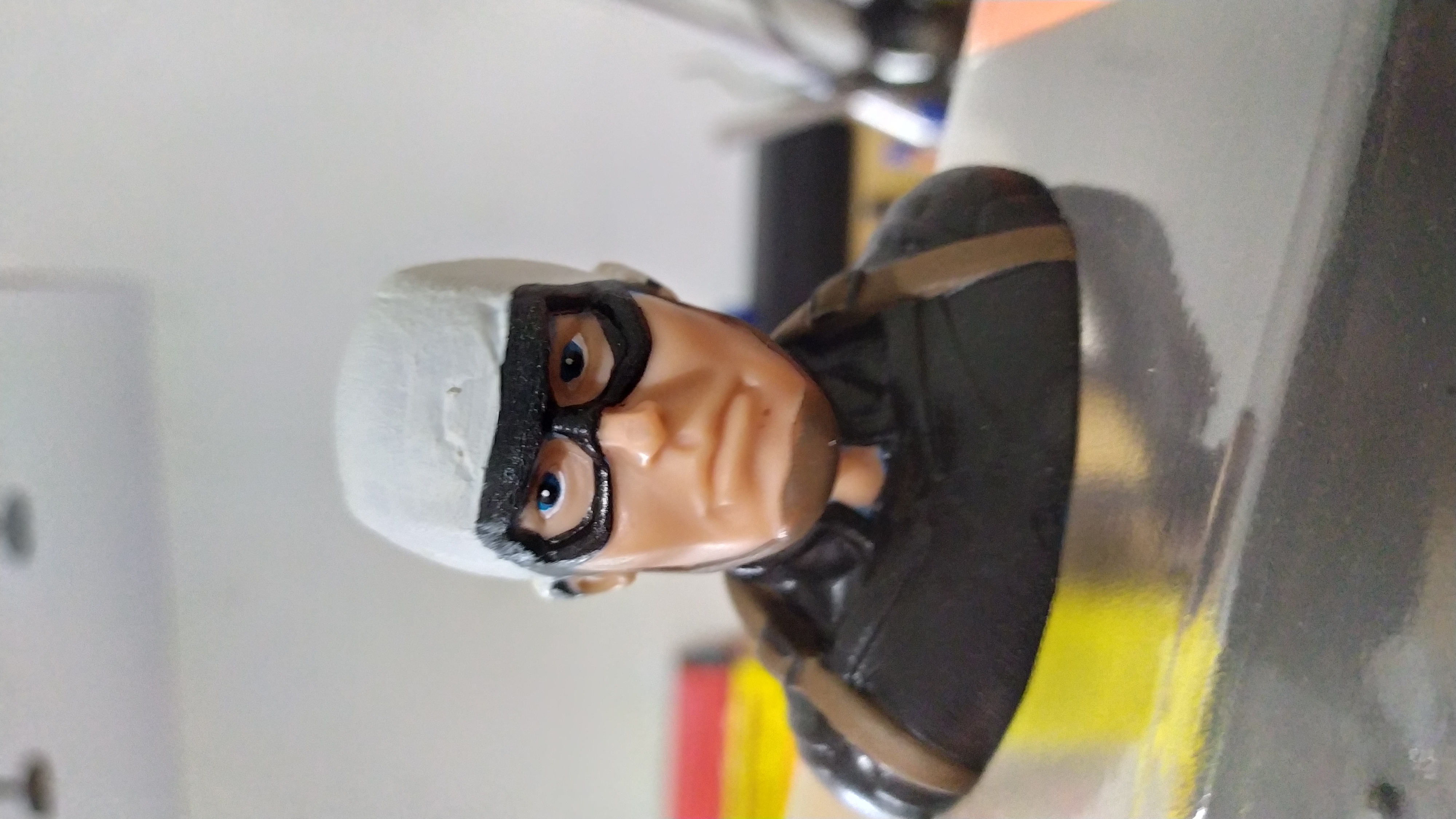

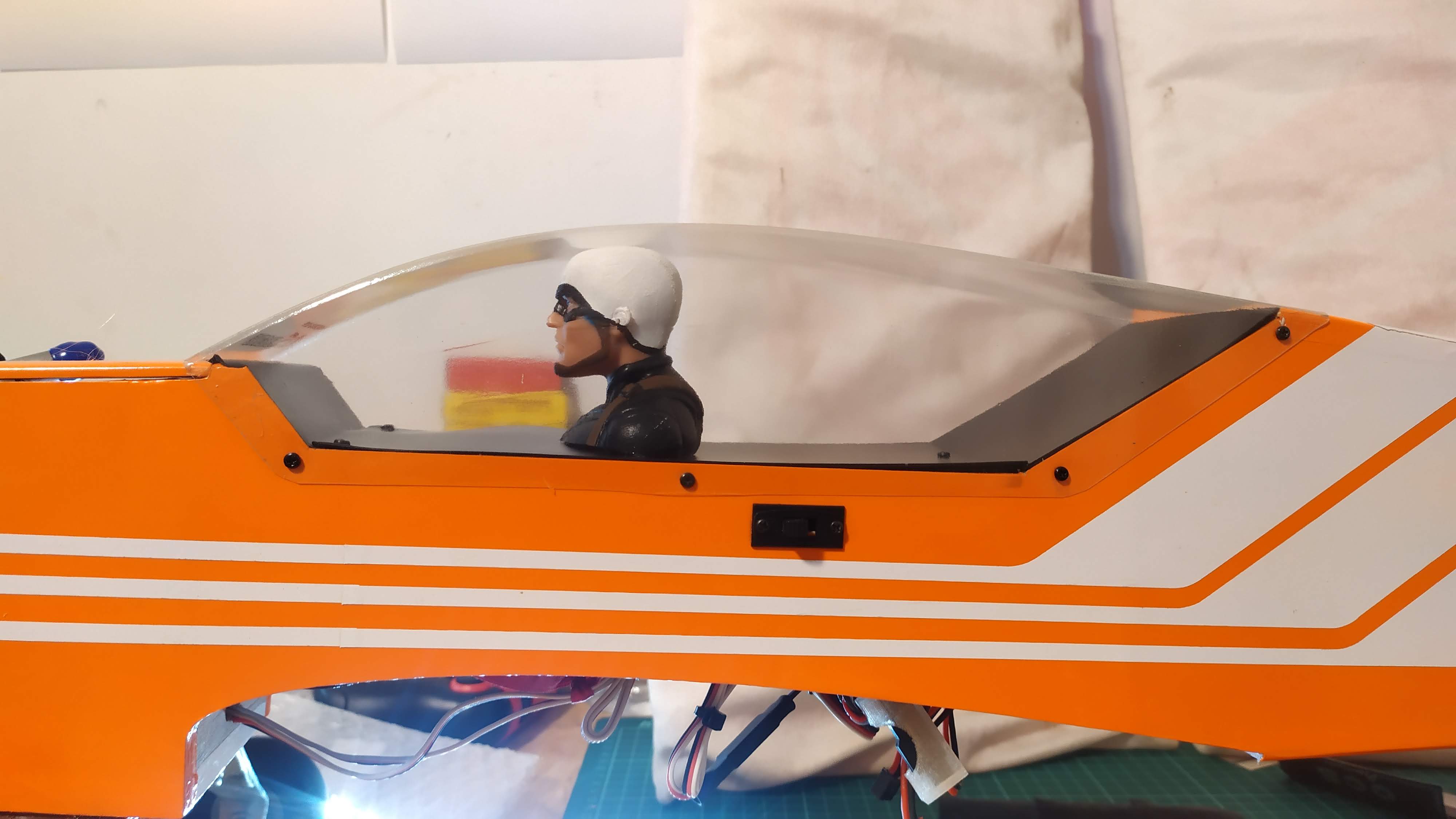

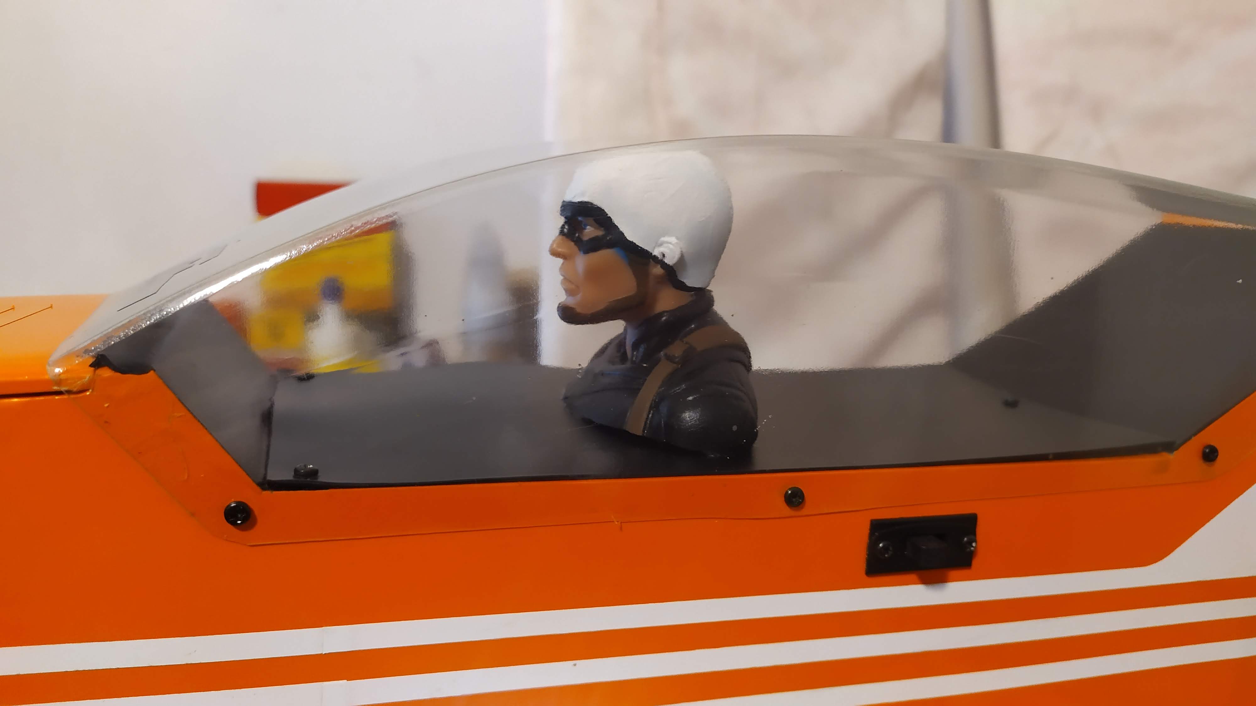

Super Piloto
Hola a todos, una vez más en éste post que no me resigno de dejar de postear y en ésta oportunidad quiero mostrarles el piloto del Tiger II quien a partir de hoy comienza con sus horas de vuelo, je je je, hará cuestión de unos años mis sobrinos rompieron un vaso de una promoción de "Avengers" y con lo costoso que están los pilotos para modelos se me ocurrió una idea con el vaso...
El vaso del Capitán América terminó mutando en un experimentado piloto acrobático pero con la misma cara de malo del Capitán América!!!! sólo bastaron unos minutos para lijar el plástico, unas manos de pintura acrílica y listo, piloto gratis, espero que les guste, saludos a todos y buenos vuelos!
Por Hawk69

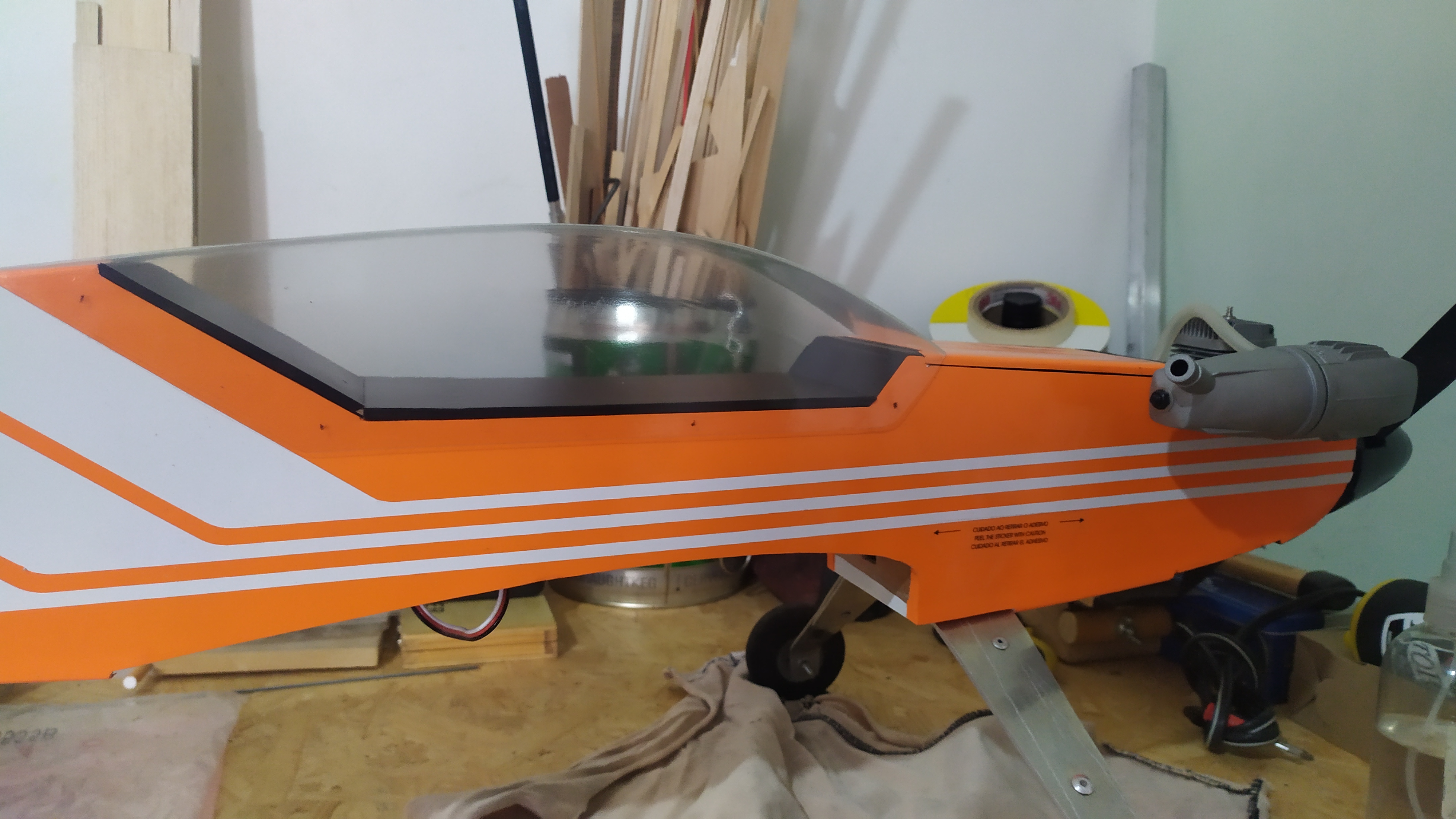

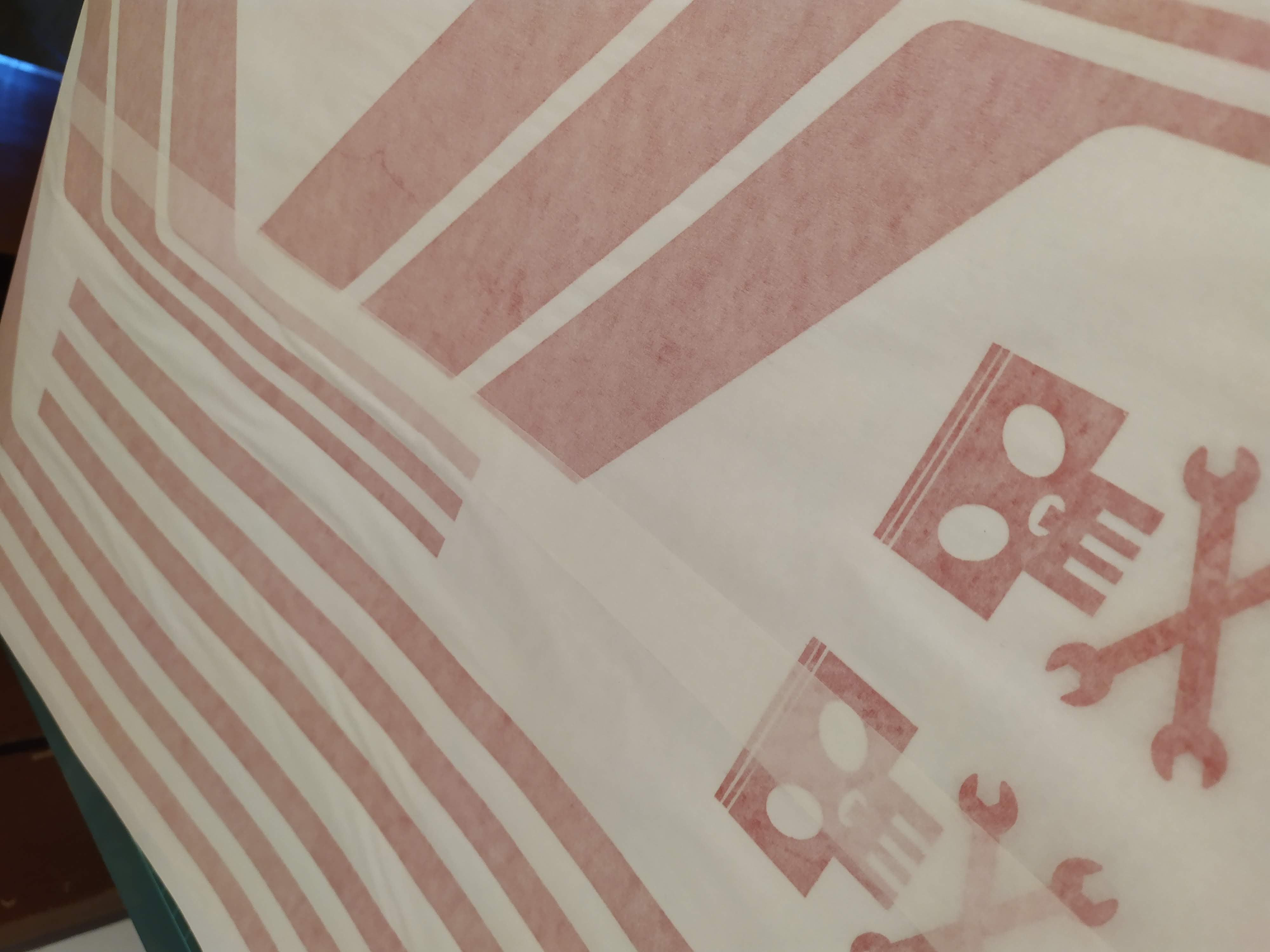

!Te quedó de lujo¡. Felicidades. Aunque hace ya mucho tiempo, tengo una pregunta ¿las decoraciones sobre el fondo (esas especies de L) están hechas de una pieza?. ¿son en vinilo adhesivo o en monokote?.

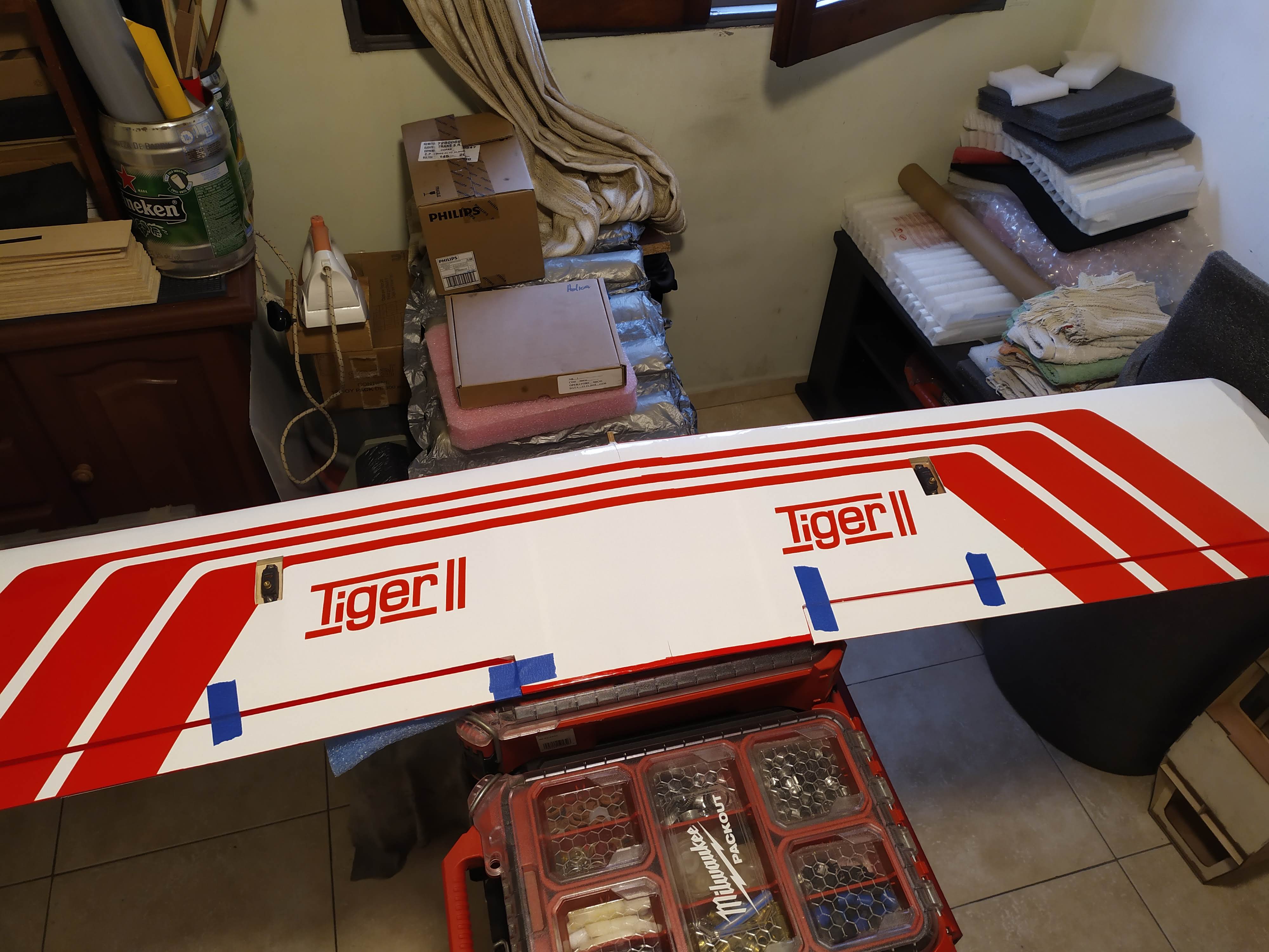

#1416509
Hawk69 escribió: ↑
Jue, 15 Jul 2021 1:06
Estimado Hawk69, un placer, la deco está diseñada en Adobe Illustrator en formato vectorial para enviar al proveedor de corte en vinilo en el color que vos quieras, adjunto el archivo en formato PDF para que puedan descargarlo todos los que necesiten, saludos cordiales y buenos vuelos!
DESCARGAR DECO PDF

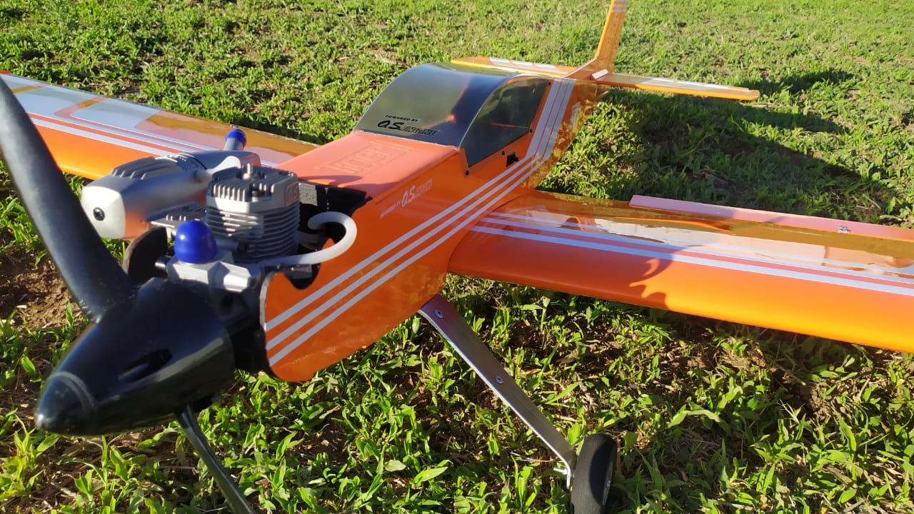

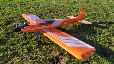

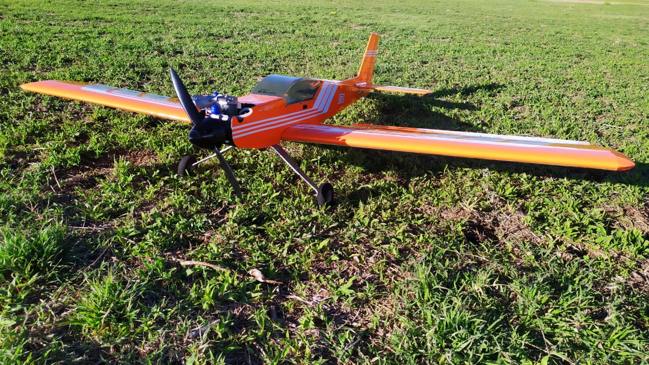

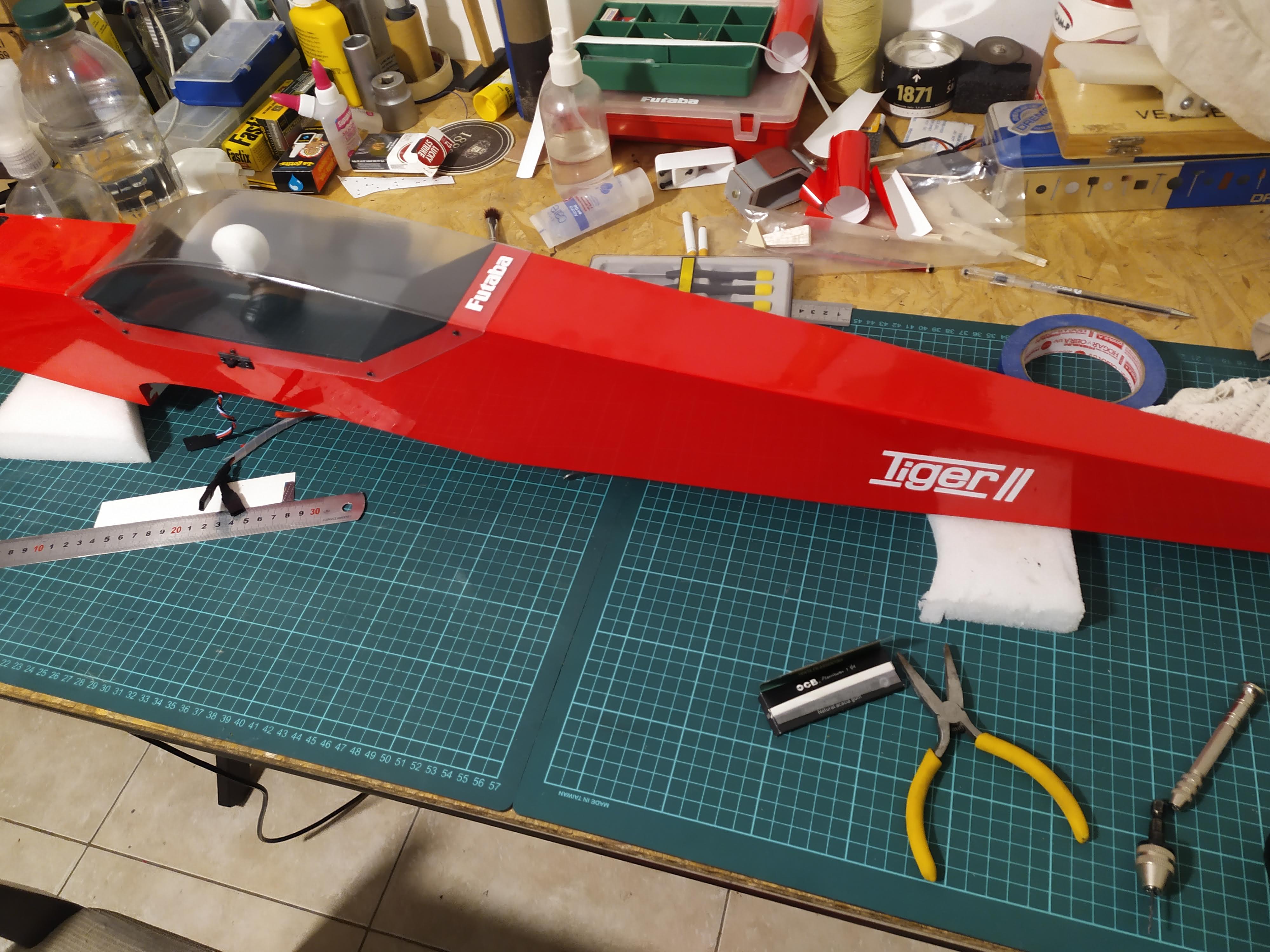

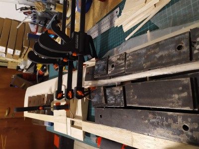

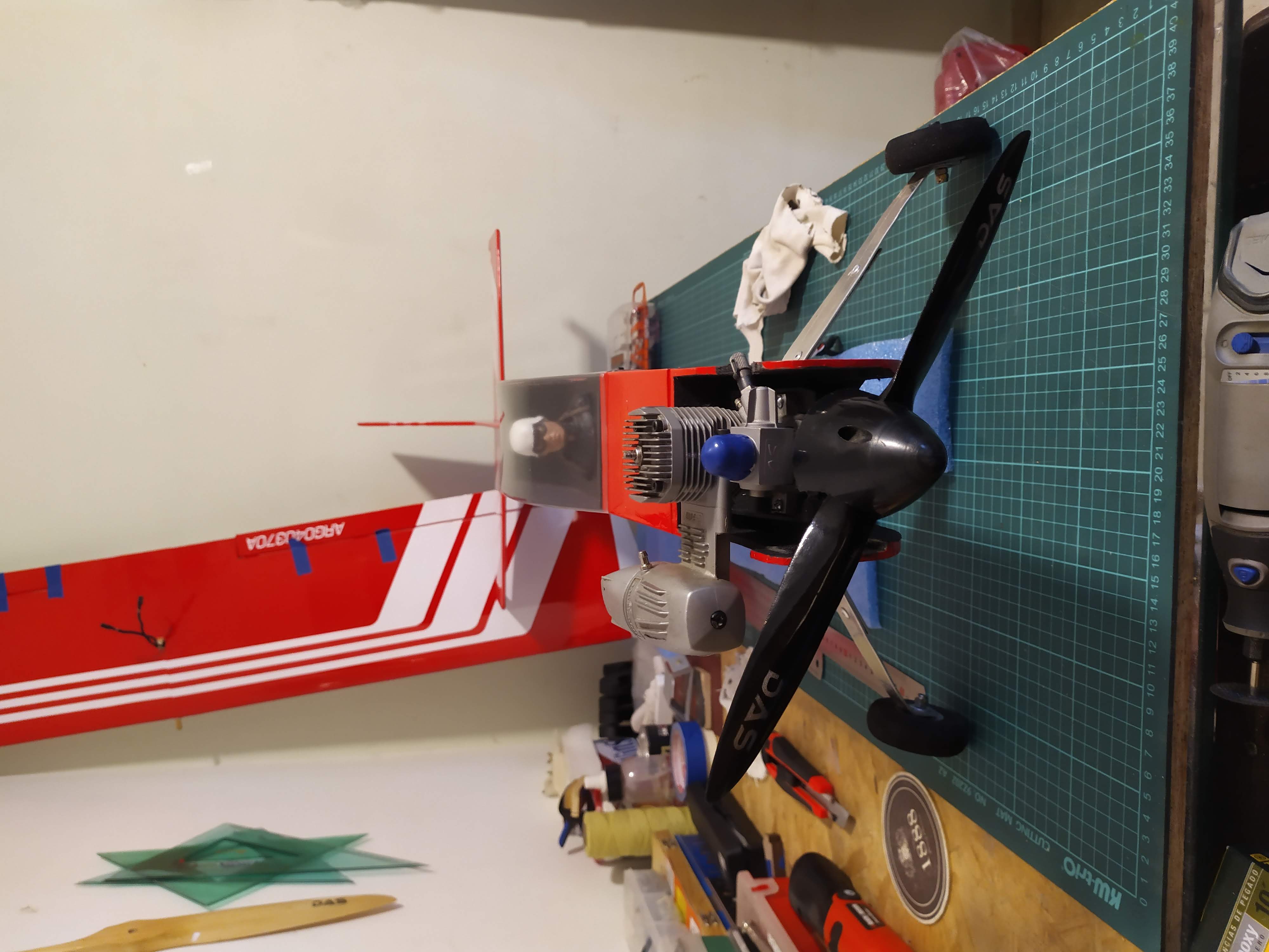

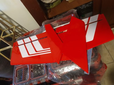

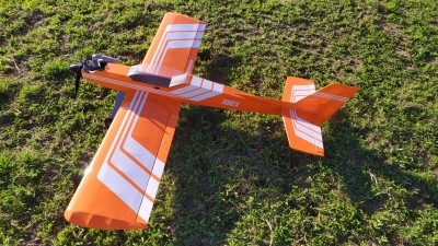

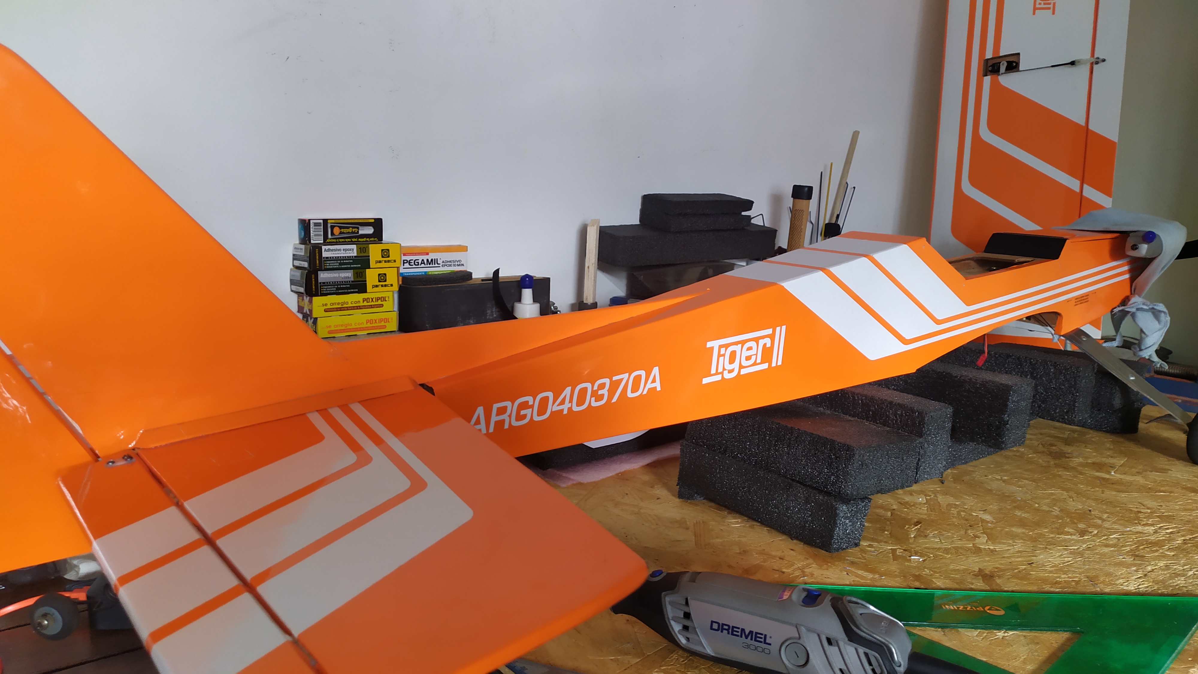

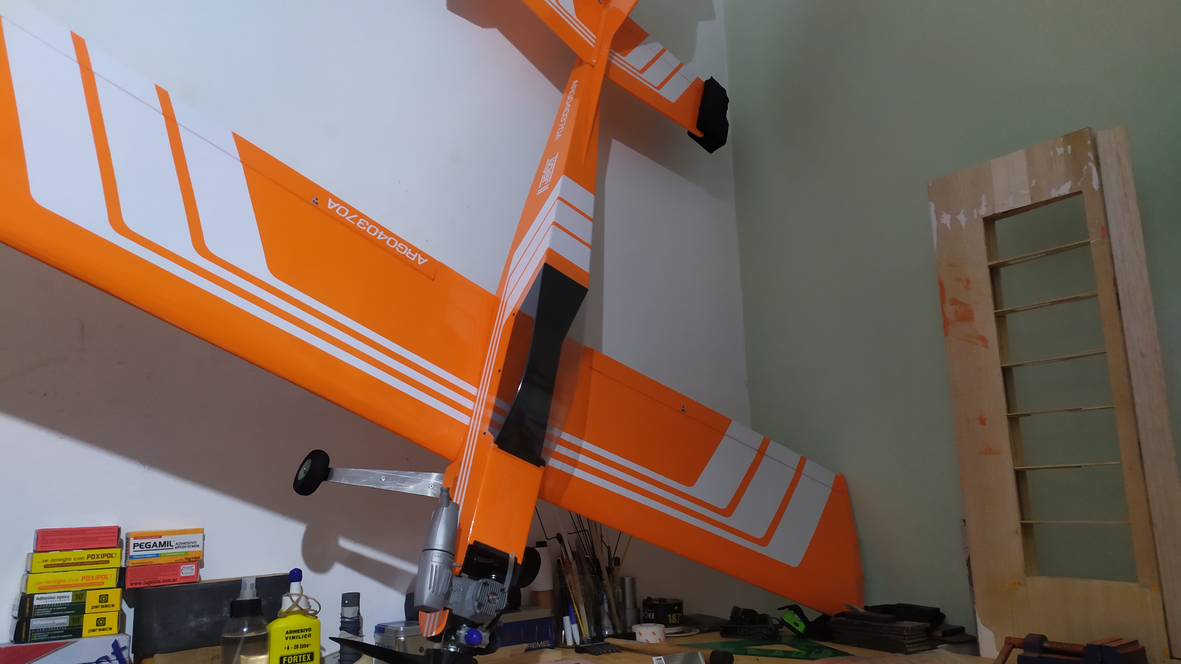

Tiger II - El Regreso

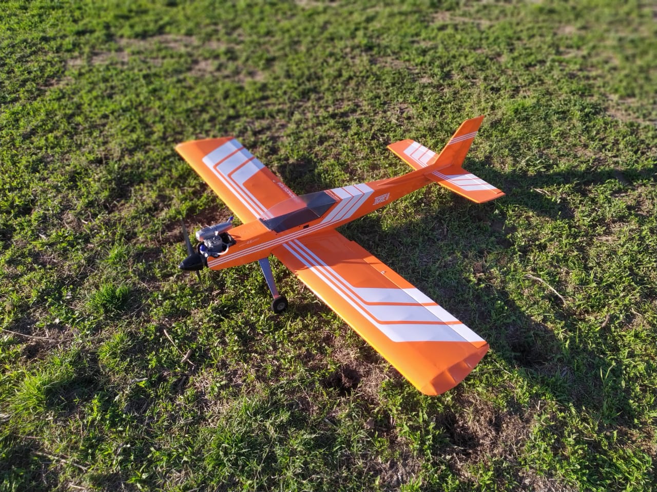

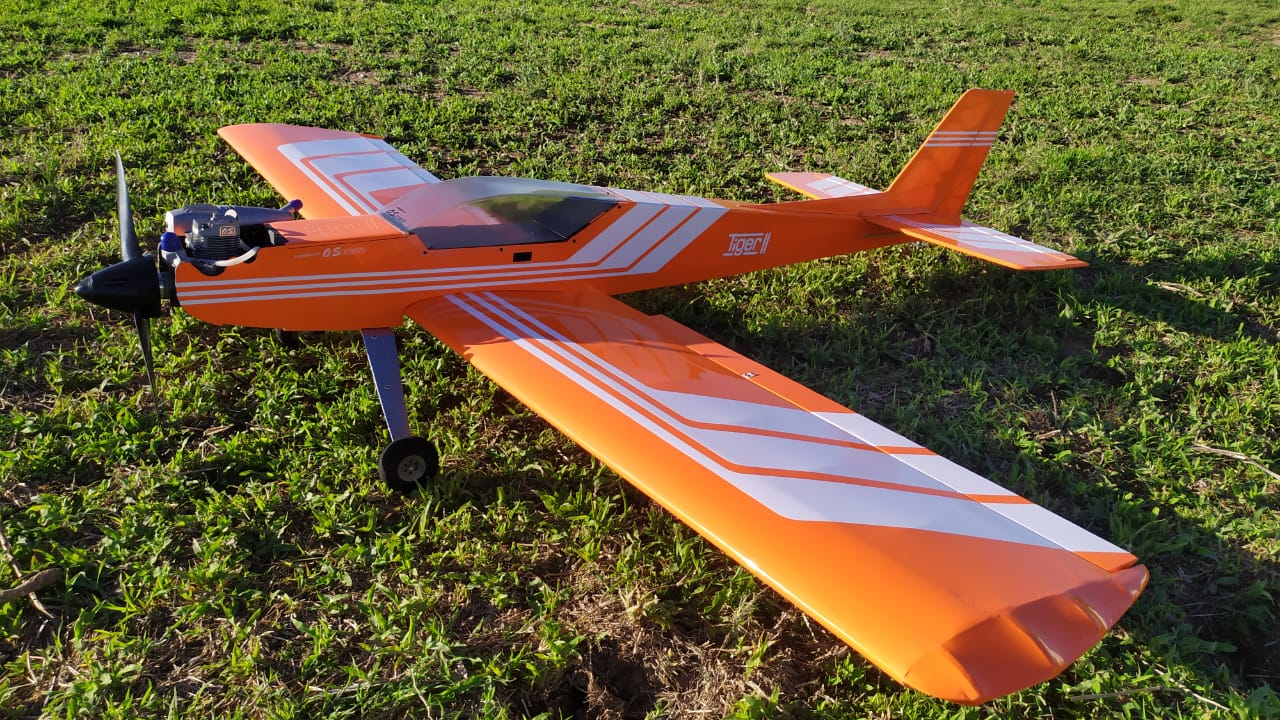

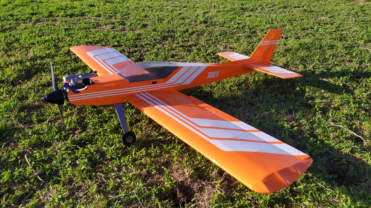

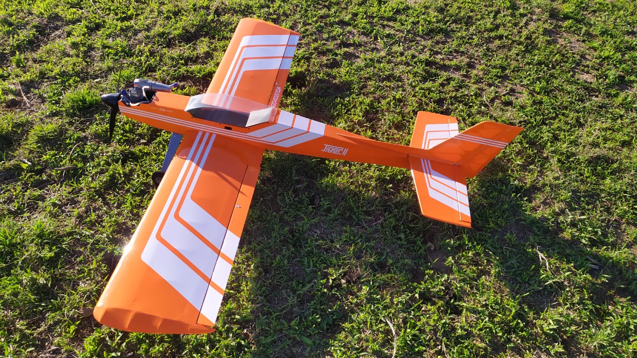

Después de muchas satisfacciones y buenos momentos vividos al lado de mi Tiger II tengo que darles la triste noticia que fue estrellado sin poder casi recuperar las piezas para su posterior reparación, a decir verdad ya había tenido una entrada al quirófano y en el re-estreno, en el vuelo número 8, :oops: :oops: :oops: :oops: :oops: :oops: saliendo de un looping a muy baja altura se encontró con el suelo del campo de vuelo y solo quedaron palitos y restos de monokote naranja... no obstante, y considerando que éste modelo volaba como los dioses y me ha dado tantísimos buenos momentos decidí construir otro exactamente igual pero de otro color porque no conseguí cover del color anterior, entonces tengo el agrado de presentarles a mi nuevo Tiger II que con seguridad me dará nuevamente muchos buenos momentos, eso sí... volando un poco más alto por las dudas, je je je, ahi van las fotos, espero que les guste, saludos a todos!
#1418568
:lol: :lol: :lol: :lol: :lol: si si, tal cual, a pesar de que es un entrenador tiene su trabajillo detrás, no subí toooooodas las fotos del paso a paso porque estaba el hilo anterior con el mismo modelo pero si quieren las subo a todas, tengo 282 fotos!!!!!!!!!!! juaaaaaaaaaaaaaaaa, saludos colegas y buenos vuelos!
