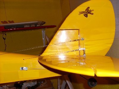

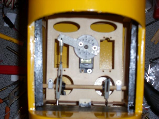

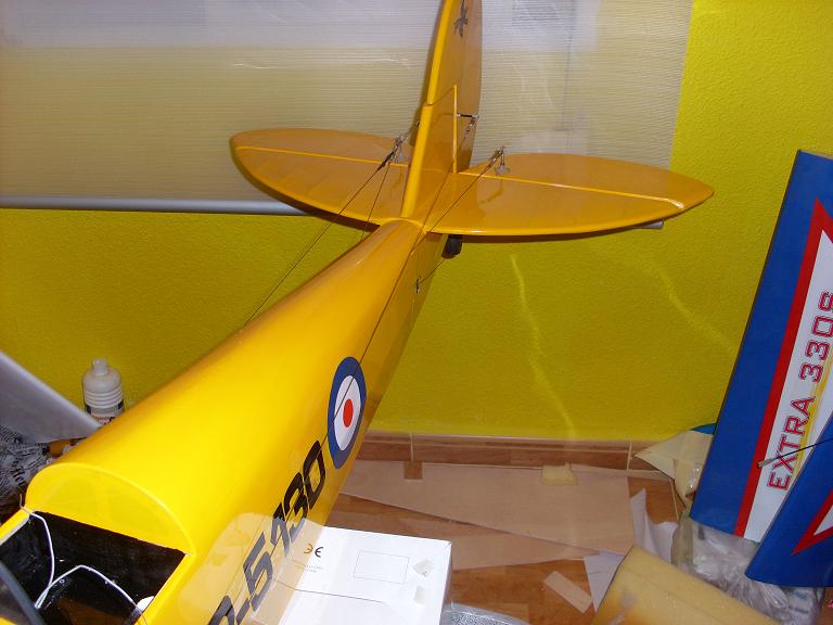

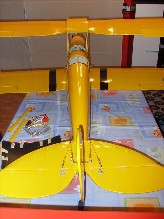

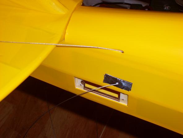

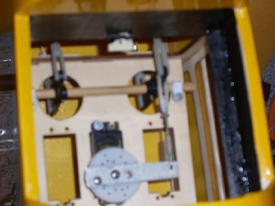

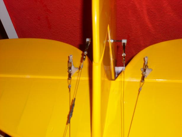

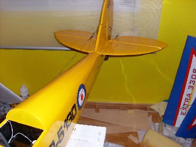

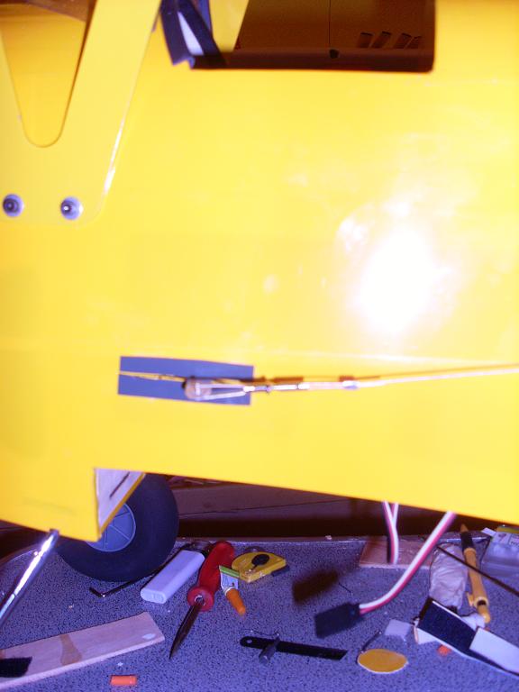

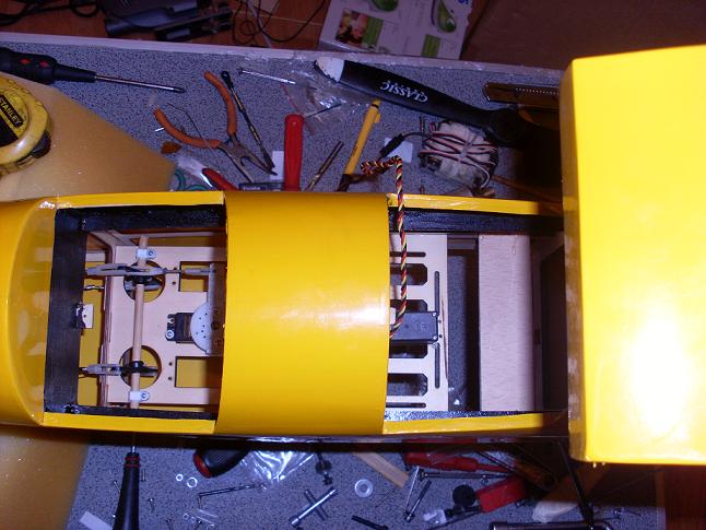

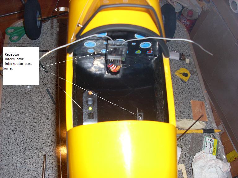

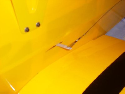

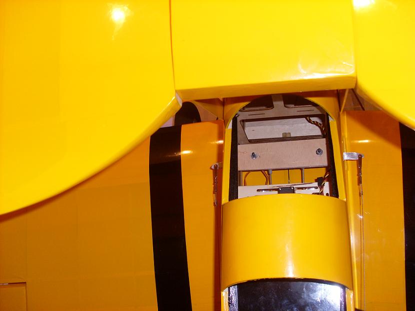

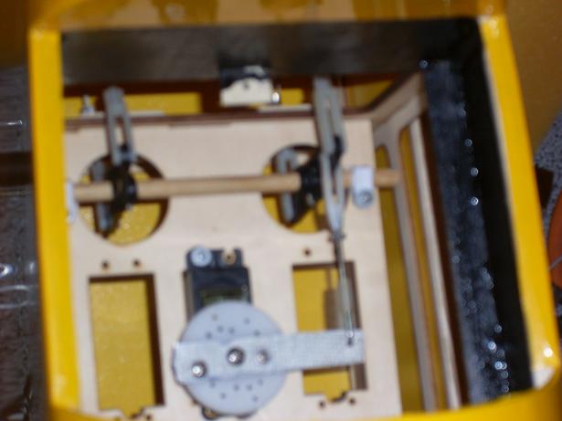

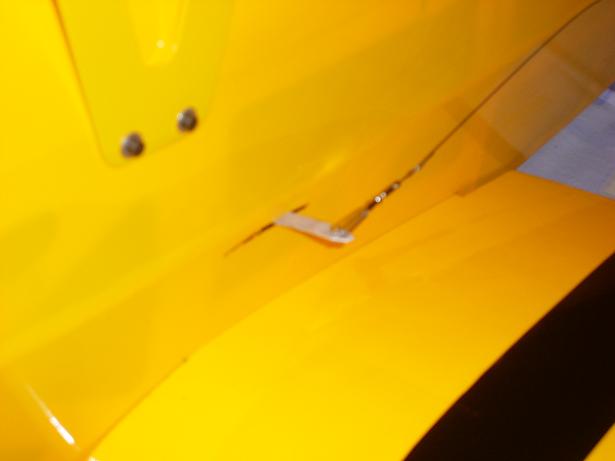

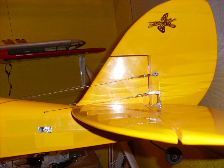

hola compañeros,quiero comparatir este nuevo proyecto,se trata de un tiger moth de fly model de 1980mm(la de los servos en cola) a la que le voy ha retocar un poco los mandos de profundidad y direccion para asimilarla lo mas posible a la real o a otros modelos(mas caritos) que llevan este sistema de mandos por cable,iré dejando fotos del prceso del montaje,pero por ahora os dejo unas de primer cambio. espero que me deis ideas o si creeis que tengo que rectificar en algo,Saludos.
