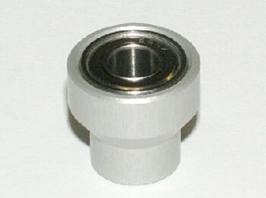

La mejora nº.4 ( el tercer rodamiento del eje de arranque) hace algunos años que se vende, yo lo tengo montado en mis 50SE, y la verdad que se nota un montón ya que la holgura de campana tarda mas en aparecer y sobre todo reduces ese ruido molesto que casi siempre achacas al rodamientos motor. Para mi lo mejor es la mejora del "delta" para conseguir mas grados. Saludos.

Bueno os diré como lo hago yo. Saco motor, campana con eje de arranque y bandeja del servo de alerón, con unos alicates de punta plana coloco el tercer rodamiento en posición e introduzco la campana con su eje para que entre por el rodamiento y coloco el vaso de arranque. A continuacion vuelvo a montar todo lo anterior. Unos quince minutos mas o menos es lo que se tarda con permiso del apriete de los tornillos del vaso de arranque jejejje. Notareis la diferencia. Saludos.
Por Antonio.Tedax
#826618
Me faltaba añadir que ese rodamiento no lleva alojamiento fijo en el chasis como los otros dos, por eso es muy fácil su colocación y no tienes que abrir el chasis. Salu2.

Asi es, entra bastante justo por la parte superior e inferior, pero no va anclado al chasis, su misión es darle mayor rigidez al conjunto y sobre todo que no sufra tanto como lo hace el rodamiento que va sobre la campana. Saludos.

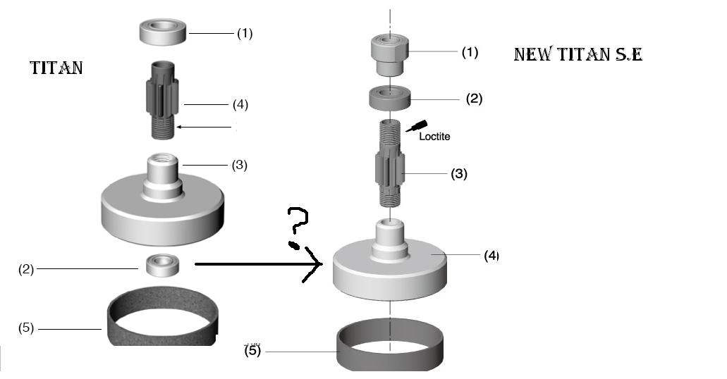

Pues la verdad os pongo una foto de ambos manuales, para que veais la diferencias con el nuevo conjunto , os podreis fijar que el piñon lleva una rosca superior que es donde va alojado ese 3º rodamiento q acaban de sacarle , claro esta al ir roscado supongo que la cosa estara mas fija.A si conparando he visto que todo lo demas es igual , quitando que en el manual no se ve por ningun lado el rodamiento que he marcado con una flecha, la verdad no recuerdo bien si este ya venia montado.Con respecto al otro rodamiento que comenta Tedax , no he conseguido verlo en stock a si que creo que intentare montar este otro. :wink:

Bueno creo que ya lo entiendo, después de estudiar el funcionamiento, de todo el conjunto de la campana de embrague, creo que se para que sirve el rodamiento. Es un nuevo punto de apoyo, mas alto sobre el eje de giro del conjunto de la campana, es decir antes solo disponía de dos cojinetes, el de dentro de la campana y el superior del piñón, el nuevo al estar separado de la campana un par de centímetros, y apoyándose en el eje de arranque, impide que cabecee el conjunto de piñón campana.
Analizándolo así, se llega a la conclusión de que de origen estaba mal diseñado y es lógico que le entren holguras muy rápidamente.

Pues si breaker como bien dices el nuevo rodamiento ademas al ir roscado al piñon mantiene al conjunto en un punto estable , la verdad que despues de tantos modelos supongo que ya era hora que sacaran esto.Te comento que mi raptor lleva gastados 15 litros y aparentemente todo esta perfecto quitando algo de polvo en el piñon que puede estar empezando su fin , tambien decir que todavia no hago nada de 3D.
Con respecto a la pregunta pues mejor seria ponerle el nuevo conjunto que es mas estable que el upgrade que existia para el antes de esto , si te fijas comparando manuales entre los 2 Titan necesitarias el piñon 10T, el 3º rodamiento y bueno los otros rodamientos depende de como esten su estado.
