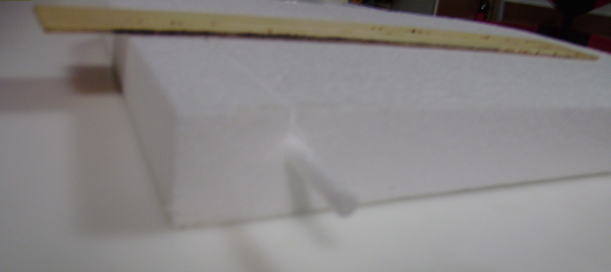

----Pegamento Cola de poliuretano...
--La mejor, la de imedio pumax fibra.Seca muy rapido y por donde pegas no vuelves a romper.Pega incluso plasticos y varillas de carbono.(Se encuentra en LM).
--Plastipol 444.Tambien muy buena,pero no seca tan rapido como la anterior.
Hay muchos mas pero estas son las que yo utilizo y recomiendo.
---Cola blanca.
---Madera de marqueteria...(en librerias, ferreterias,LM,etc)
---Madera de balsa 1mm.Con unos restos nos vale,aunque no siempre la vamos a necesitar.
---Cinta de carrocero.
---Liteplast quilosa pluma.(en LM)

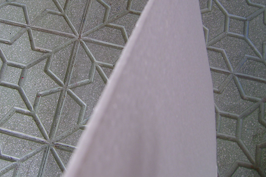

---Lo principal...el corcho.(Se encuentra en LM,ferreterias y almacenes de aislamiento)
El mas apropiado para este tipo de montaje es el poliestireno extruido.Lo hay de 3 a 5 cm y segun el color es mejor o peor.
Dejo una comparativa de los que he probado y la valoracion que le doy.
Color verde....dureza 10....lijado y acabado...10
Color azul......dureza 9.....lijado y acabado...10
color morado...dureza 8.....lijado y acabado...9
Color naranja...dureza 7.....lijado y acabado...8
Color crema.....dureza 6.....lijado y acabado...7
Color gris........dureza 6.....lijado y acabado...6
Para la preparacion del corcho antes de pintar.
Se necesita:
--Una brocha
--liteplast (LM)
--Una espatula de goma
--Lija fina.
--Fondo fijador al agua.(LM)
--Esmalte acrilico al agua.
--Aerógrafo de accion simple.
Pintura para el acabado.
Cualquier esmalte al agua.Esta es facil de conseguir y va muy bien.
Última edición por Iniciado el Vie, 30 Oct 2015 9:47, editado 9 veces en total.

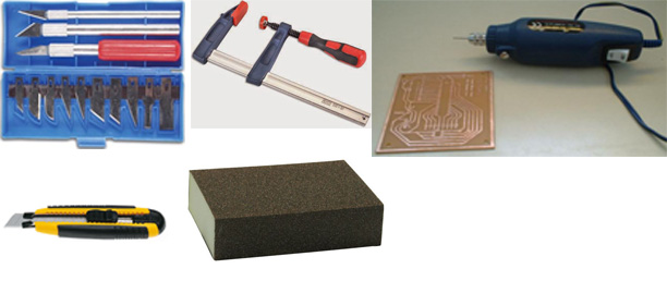

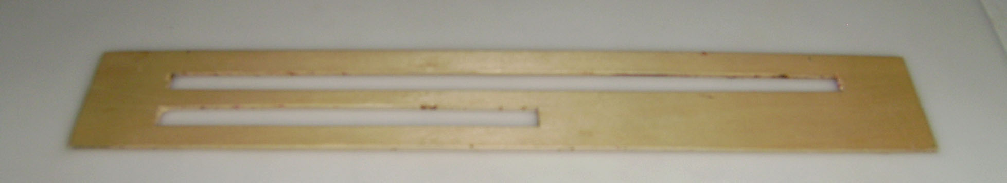

----Juego de cuters.
----2 listones de madera de 100cm x 4cm x 0,5cm
----Mini taladro o dremel con broca de 1,5mm.
----Taladro y broca de madera de 8mm.
----Alfileres
----2 sargentos.
----Arco de corte de 70cm.
----Arco de corte de 26cm.
----Mini arco.
----Tacos de lija fino y medio.
----Lija de agua del 400 o mas.
Última edición por Iniciado el Vie, 28 Ago 2015 16:58, editado 3 veces en total.

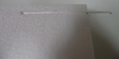

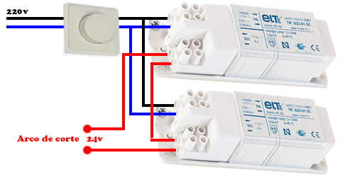

#1325291

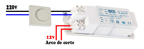

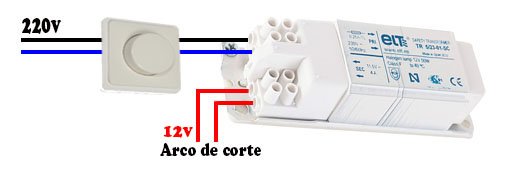

Necesitamos:

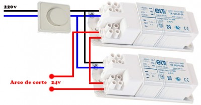

--- 1 o 2 transformadores de 12v/4 o 5A para lamparas halogenas(que no sean conmutados,se notan en que los conmutados pesan muy poco y van dentro de una cajita de plastico y los que necesitamos son de hierro(como en la imagen).
--- 1 regulador de tension (o luminosidad) para lamparas con una potencia de entre 300W a 2000W.
Los dos se encuentran en LM y tiendas de electricidad.Tambiem nos puede valer este reg....
http://www.miniinthebox.com/es/2000w-aj ... 21793.html
--Para un arco de 70cm nos vale solo con el transformador de 12v,pero para conectar arcos de menor longitud necesitamos ponerle el
regulador.
--Con el de 12v regulados tenemos para el mini-arco y arcos de hasta 70cm.Este es el que tengo yo y es suficiente.
--Si vamos a utilizar arcos de mas de 70cm,hay que poner 2 transformadores en serie para conseguir 24v de salida.
Última edición por Iniciado el Mar, 15 Sep 2015 20:51, editado 3 veces en total.

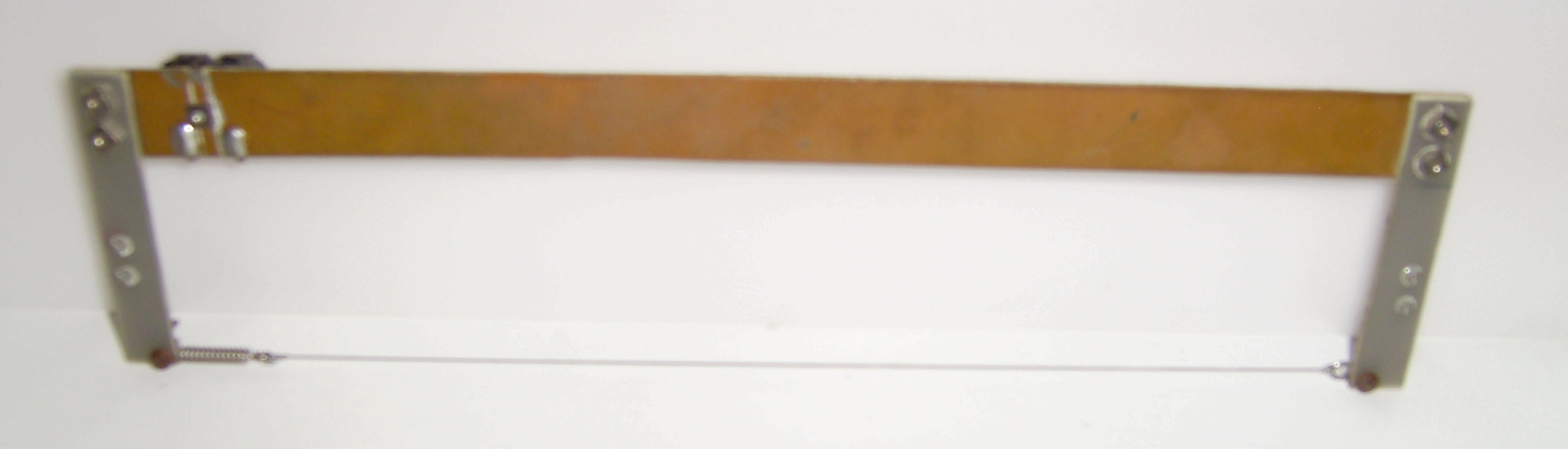

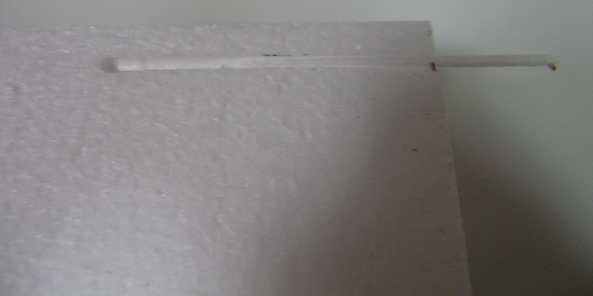

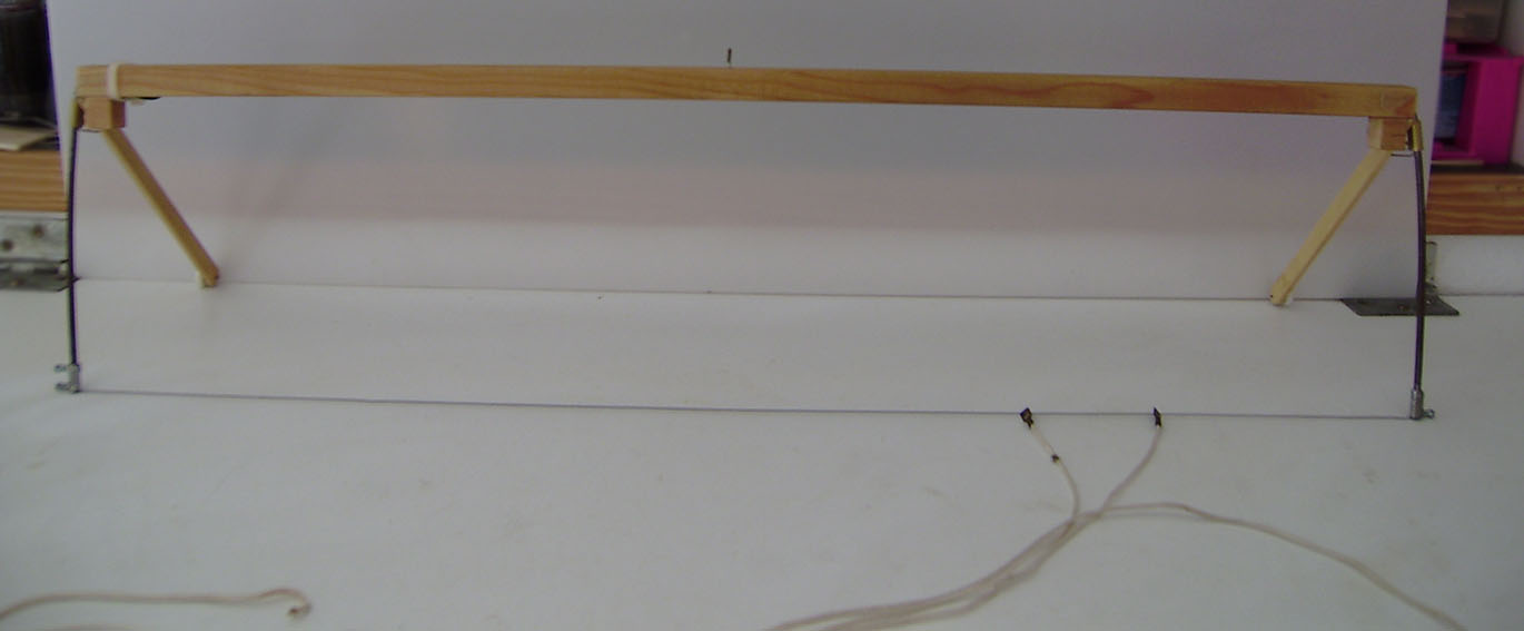

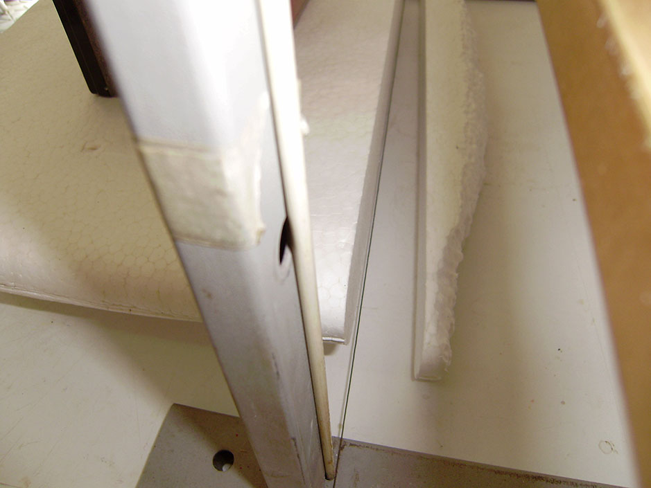

#1325292

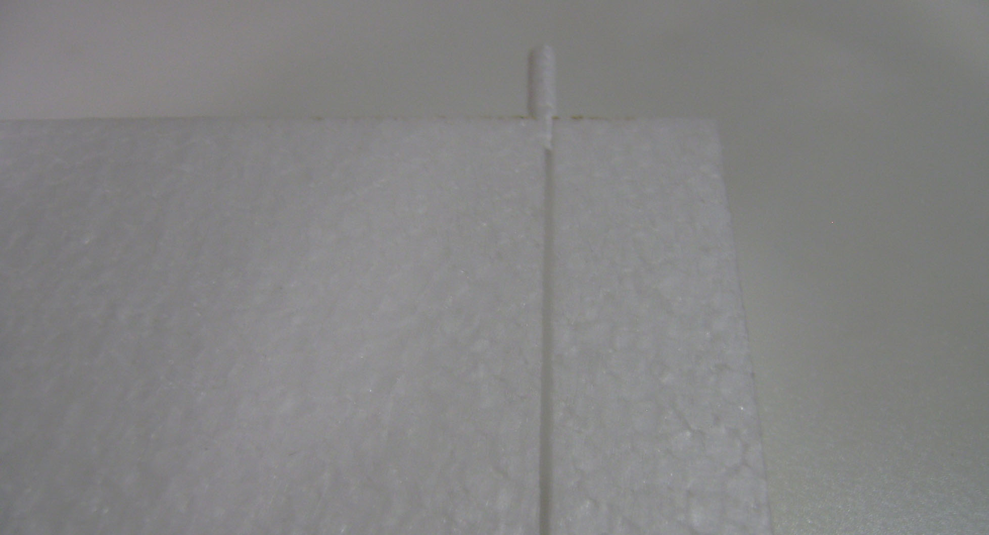

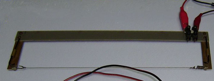

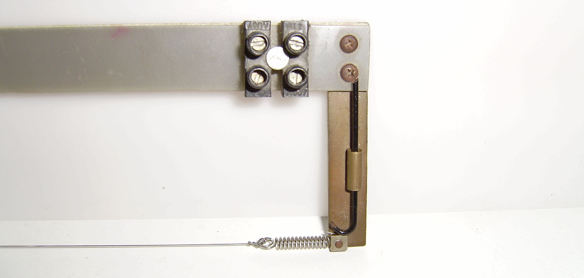

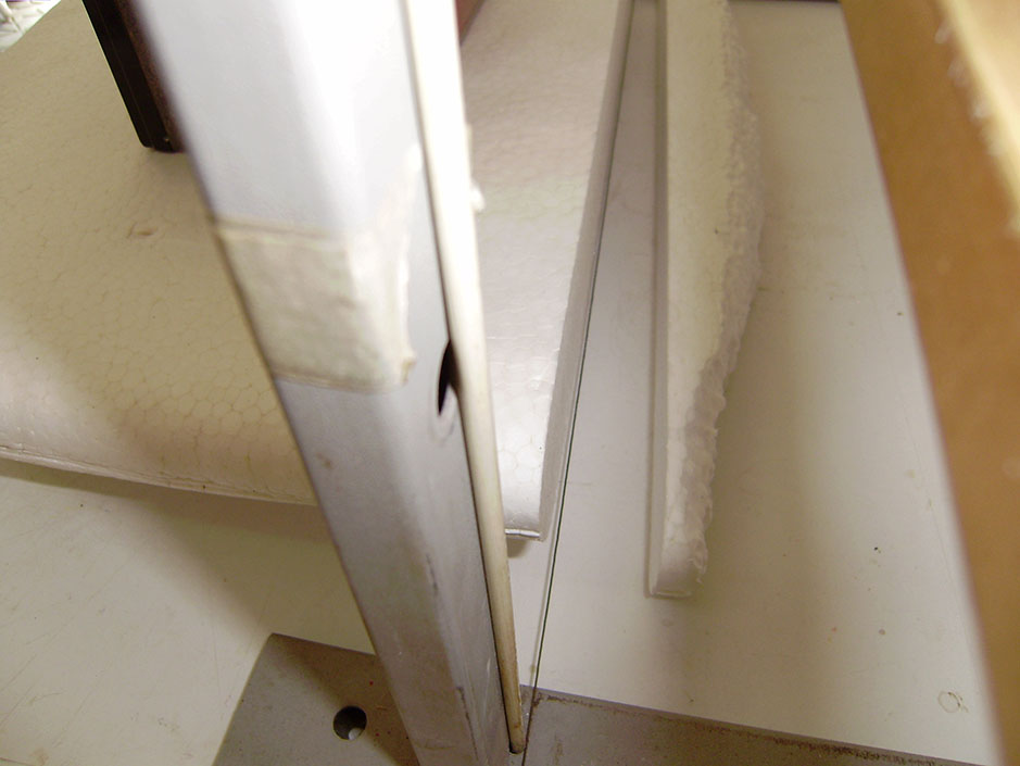

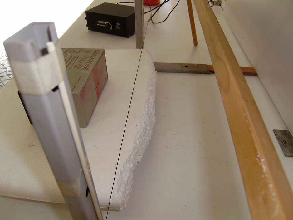

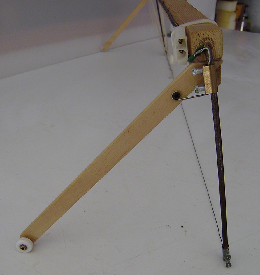

Este es un arco de corte de facil construccion y efectivo.Con el se pueden hacer la mayoria de alas.Yo las he hecho de hasta 2m.
Para alas volantes es mejor el sistema de hilo enganchado en uno de los extremos y guiandolo por el otro.
----Materiales
---Un liston de madera de 70Cm de largo y cuadrado de 1,8Cm.No vale de menor grosor porque tiende a curvarse a no ser que se
refuerce con una lamina de aluminio.Tampoco interesa de mas porque quedaria muy pesado.
---Hilo.Es preferible que sea de un diametro de entre 0,5 a 0,8mm y que este completamente recto o nos hará ondulaciones en el
corcho.El hilo se puede sacar de secadores o barras de estufa.La que utilizo la saco de los microondas a grill.

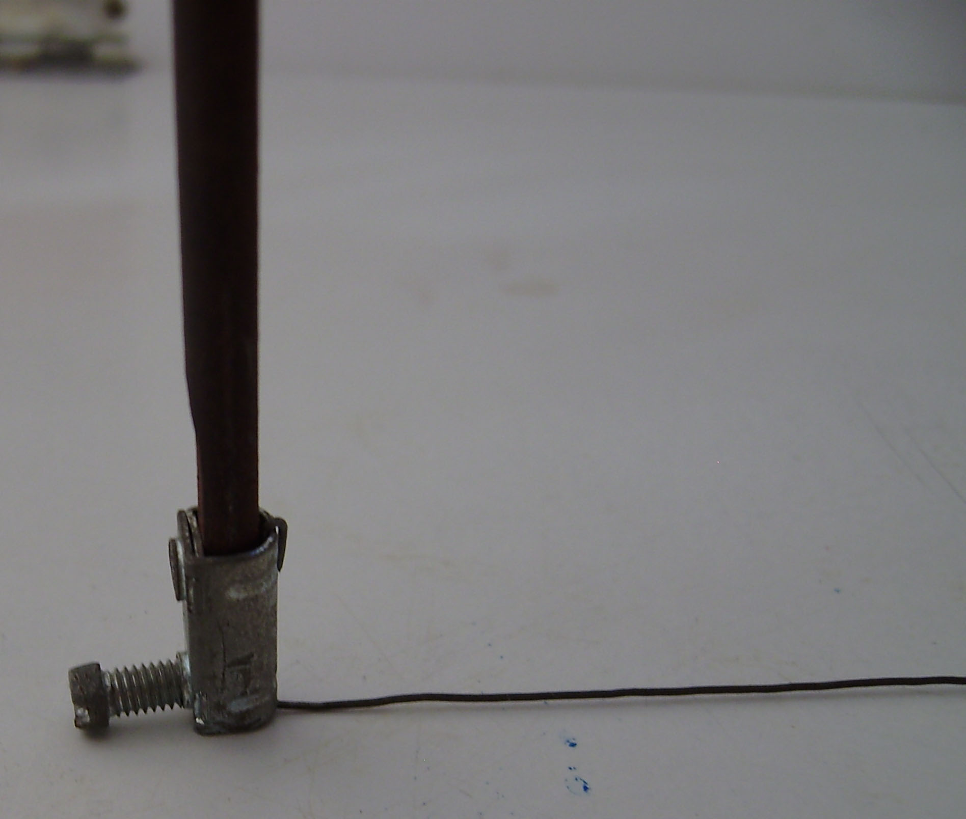

---Fichas de conexion,para el enganche de los cables y del hilo.
---Una varilla de acero de 4mm (del LM).
---Opcionalmente se pueden poner unas ruedecillas que tambien vienen muy bien.Las que se ven son las que llevan los microondas para
hacer girar el plato.

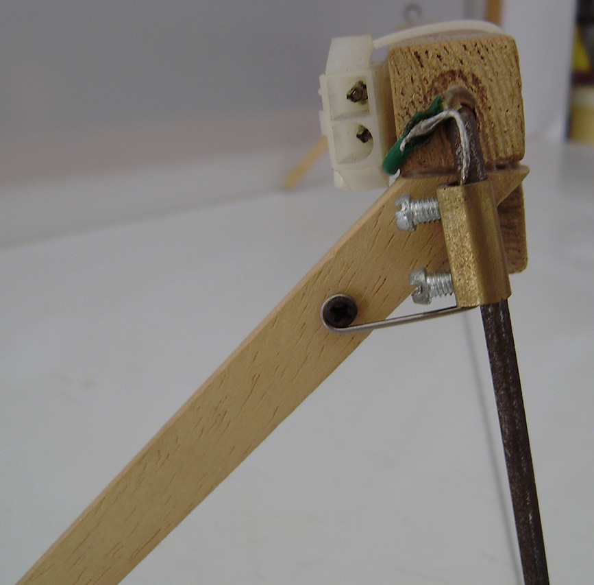

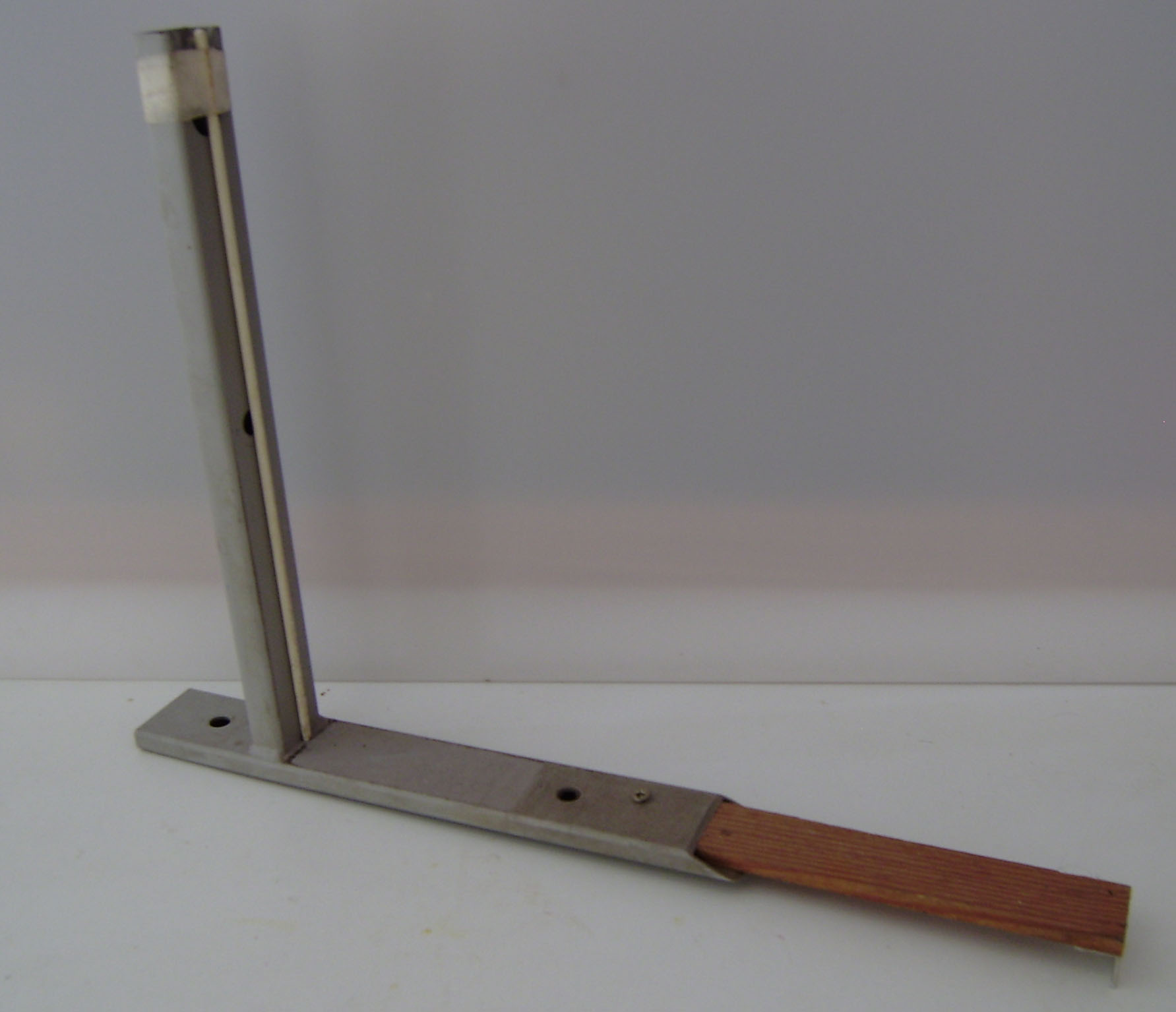

----Montaje del arco
---Cortamos la varilla de acero a 22Cm y doblamos a 4Cm de uno de los extremos.Esa parte es la que vamos a introducir en la
madera y combiene que lleve un poquito de punta para facilitar la entrada.
---Cortamos el liston a 70Cm.En el centro de los extremos taladramos con una broca del Nº4,unos 4,5Cm de profundidad.Lo
rellenamos de pegamento e introducimos las varillas de acero.
El conector,se puede poner un XT60 y lo demas, yo creo que las imagenes lo dicen todo.

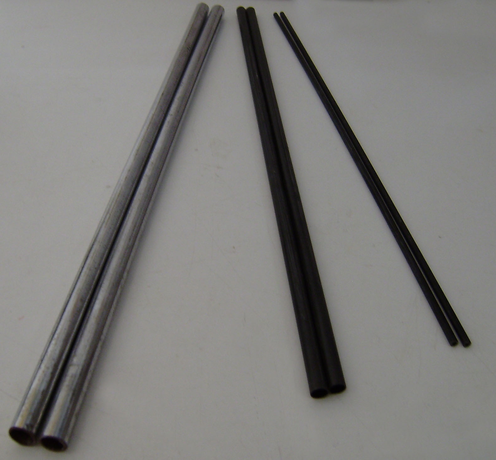

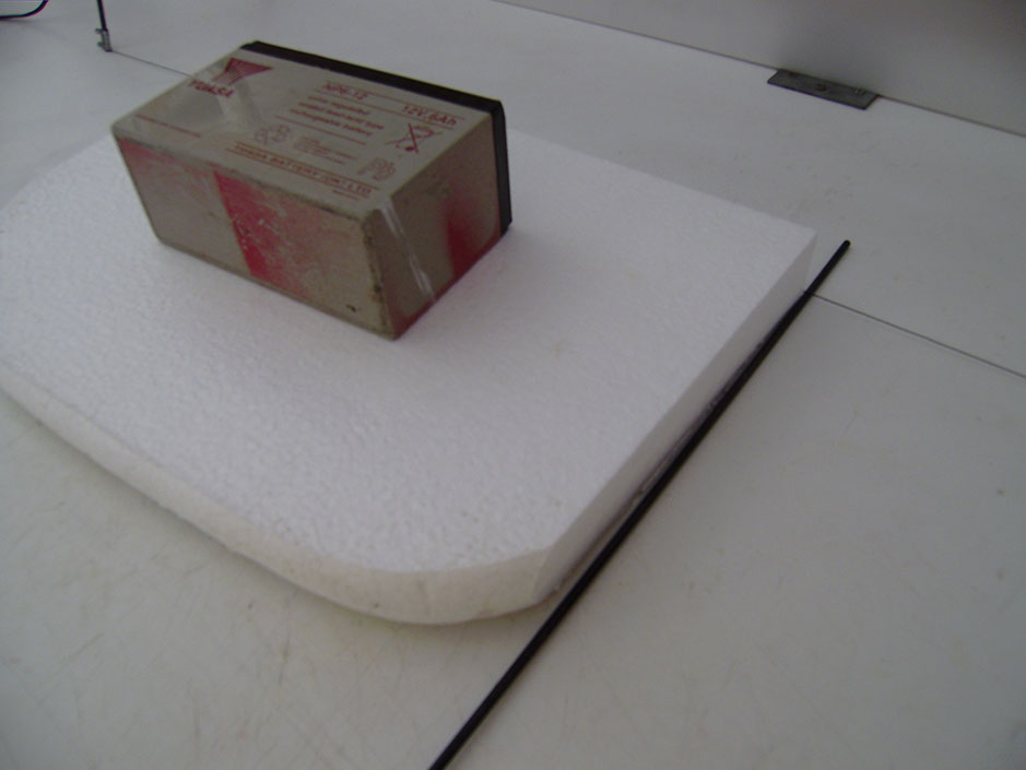

---Accesorios

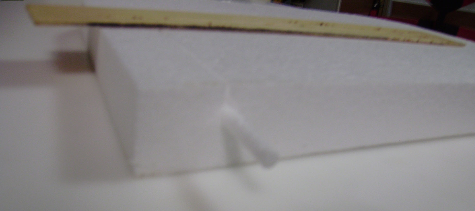

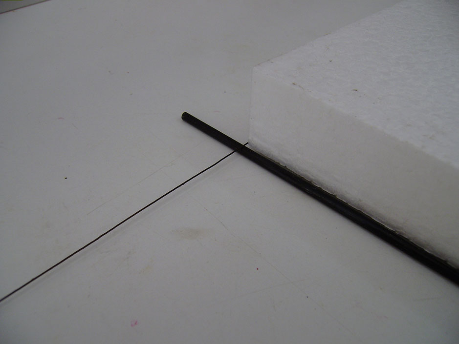

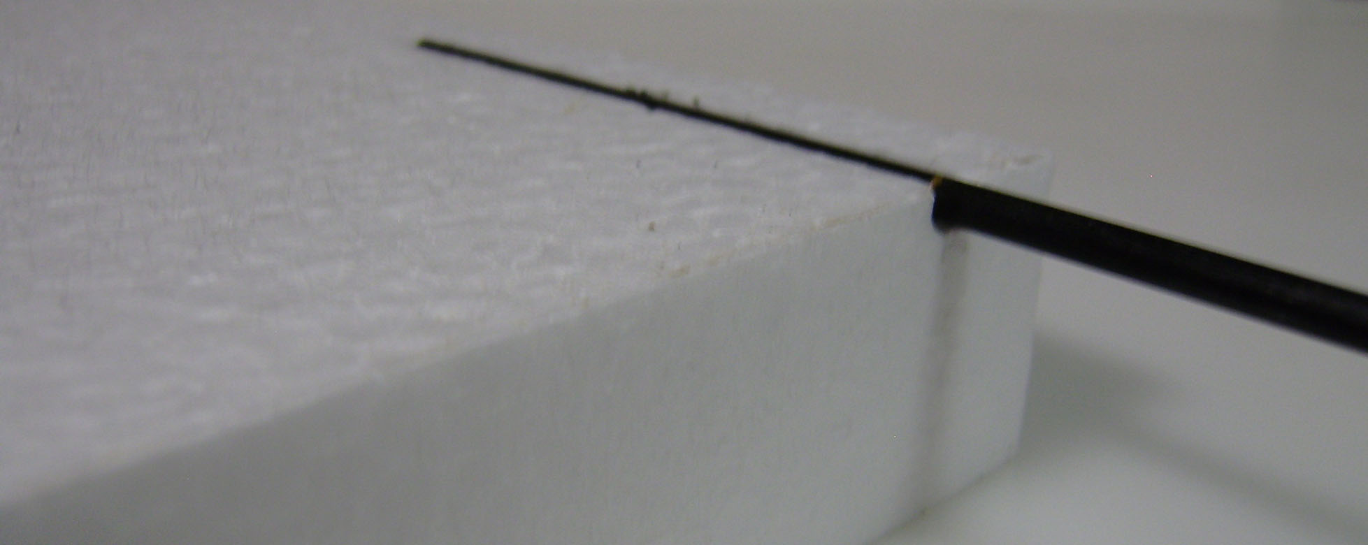

---Varias varillas de carbono,fibra o metal de distintos grosores. Se utilizan como guia para sacar planchas del grosor que queramos.
Yo utilizo estas...
2 varillas de 2mm carbono
2 varillas de 4mm carbono
2 varillas de 6mm carbono
2 varillas de 8mm carbono
2 varillas de 10mm metal.
---2 escuadras de hierro o aluminio para cortes rectos a escuadra.
---Utilizacion de los accesorios
Para cortes a escuadra.

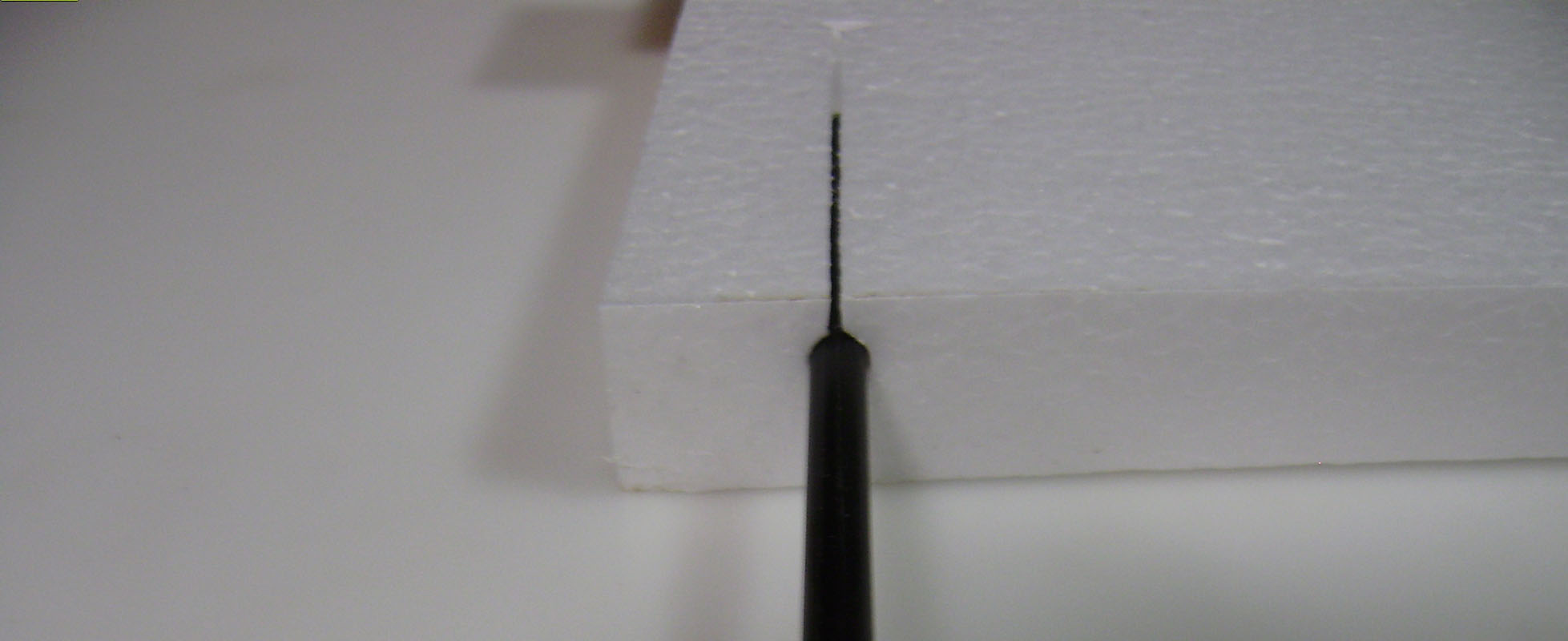

---Para sacar planchas de cualquier grosor.
Última edición por Iniciado el Sab, 29 Ago 2015 19:55, editado 2 veces en total.

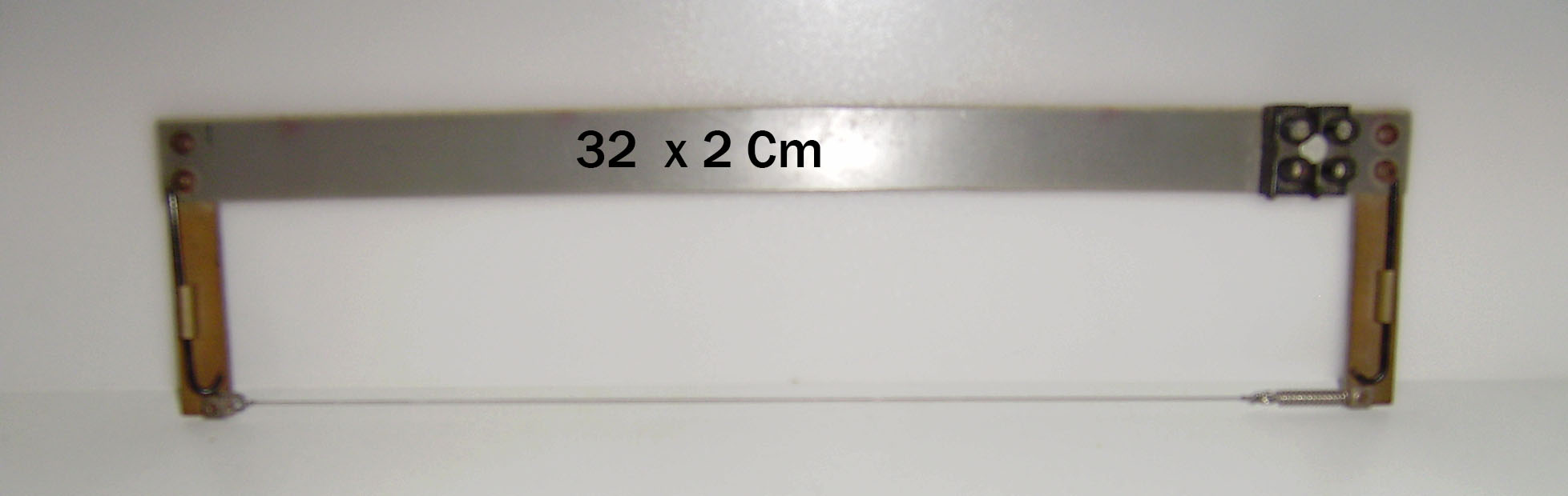

#1325293

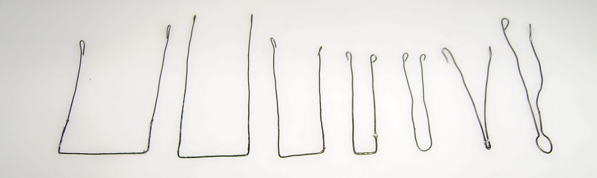

Este pequeño arco es muy util y manejable para pequeños trabajos.
Especialmente lo utilizo para el corte de la cabina y del alojamiento de bateria.
Aunque la medida de corte es de 26 cm,el largo total es de 32 Cm.
El material utilizado es fibra de vidrio para circuitos impresos.Se puede hacer tambien con aluminio,pero en este caso hay que cablearlo.En este no se necesitan cables porque utiliza como conductor la placa de cobre que lleva.
La conexion de alimentacion es por pinzas de cocodrilo,pero se puede poner un conector XT60 a juego con el de 70Cm.
Última edición por Iniciado el Vie, 04 Sep 2015 20:46, editado 2 veces en total.

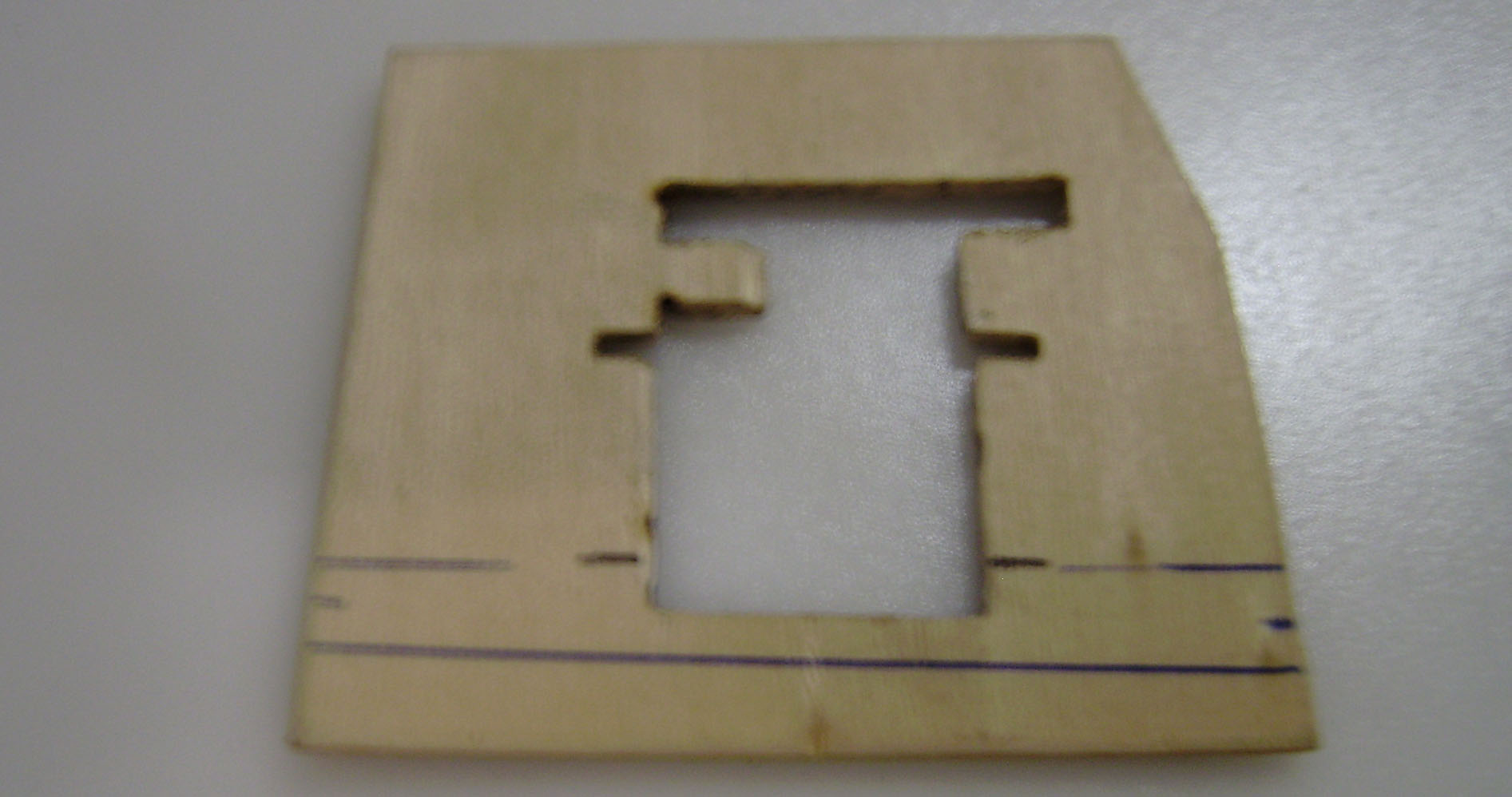

#1325294

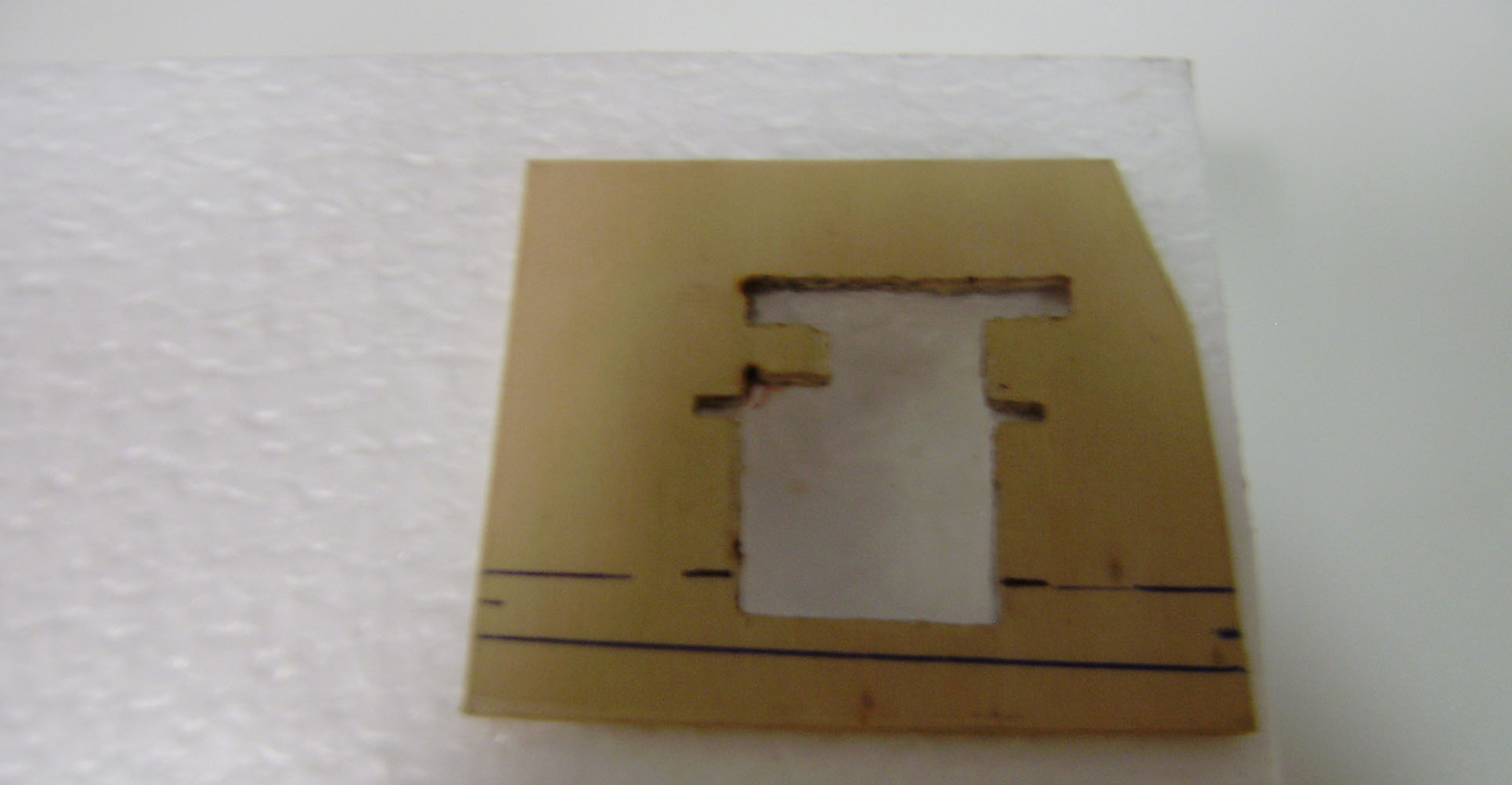

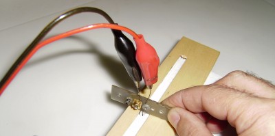

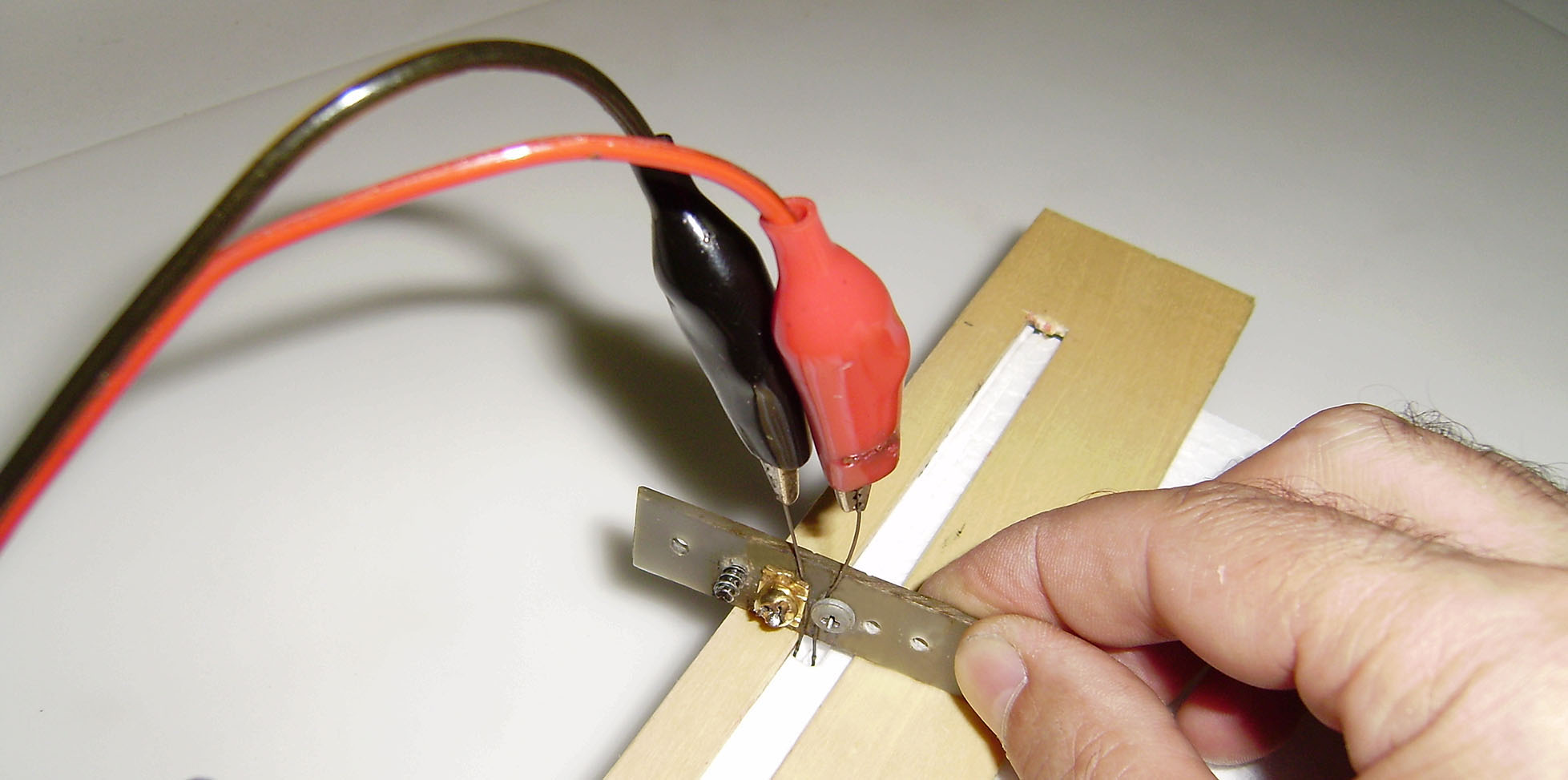

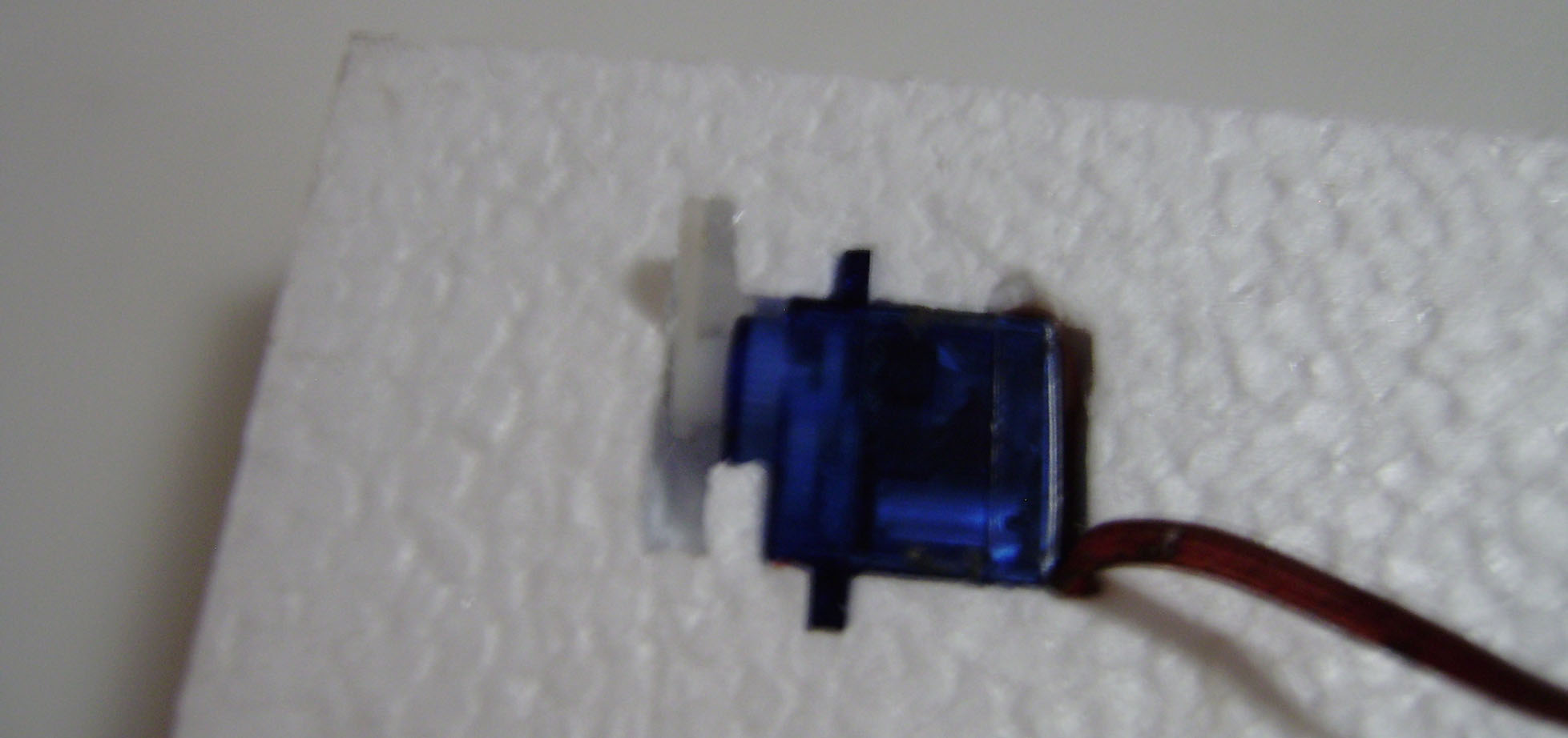

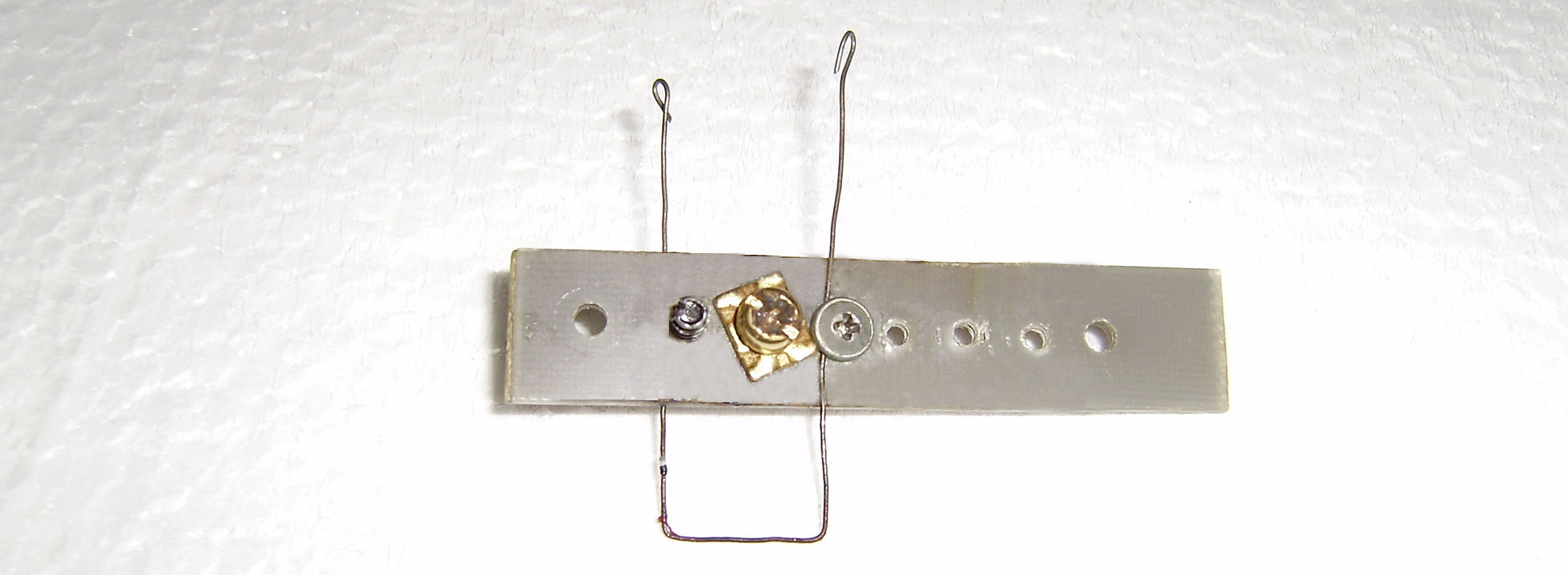

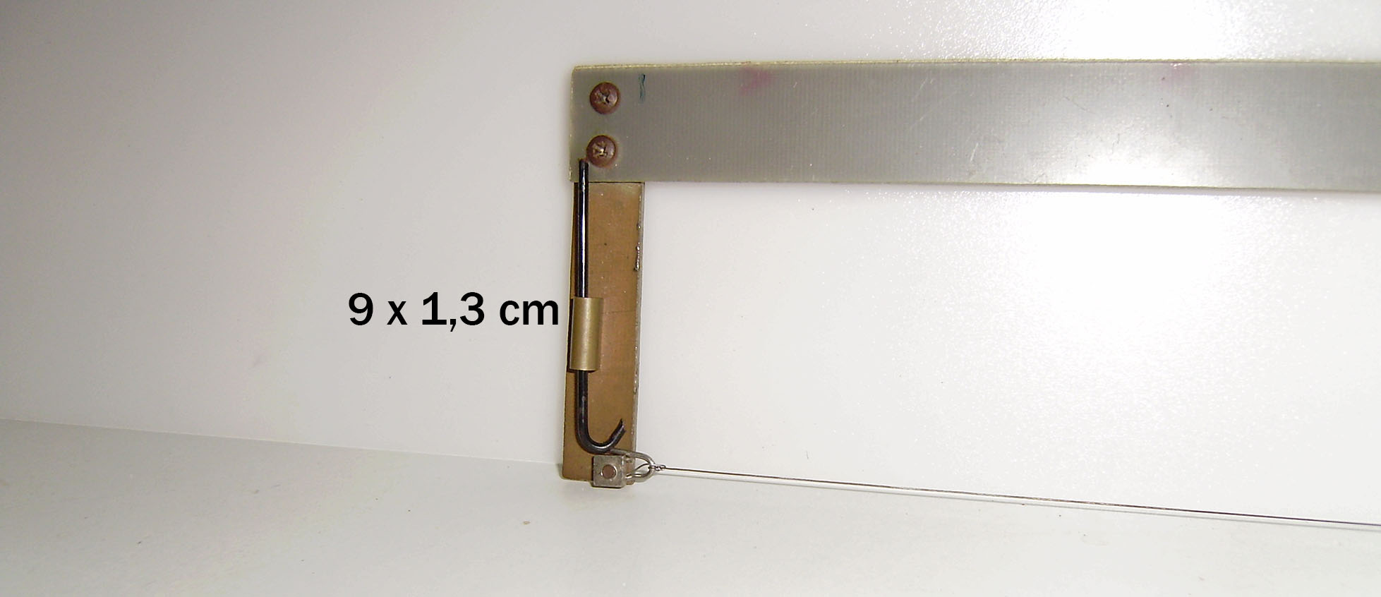

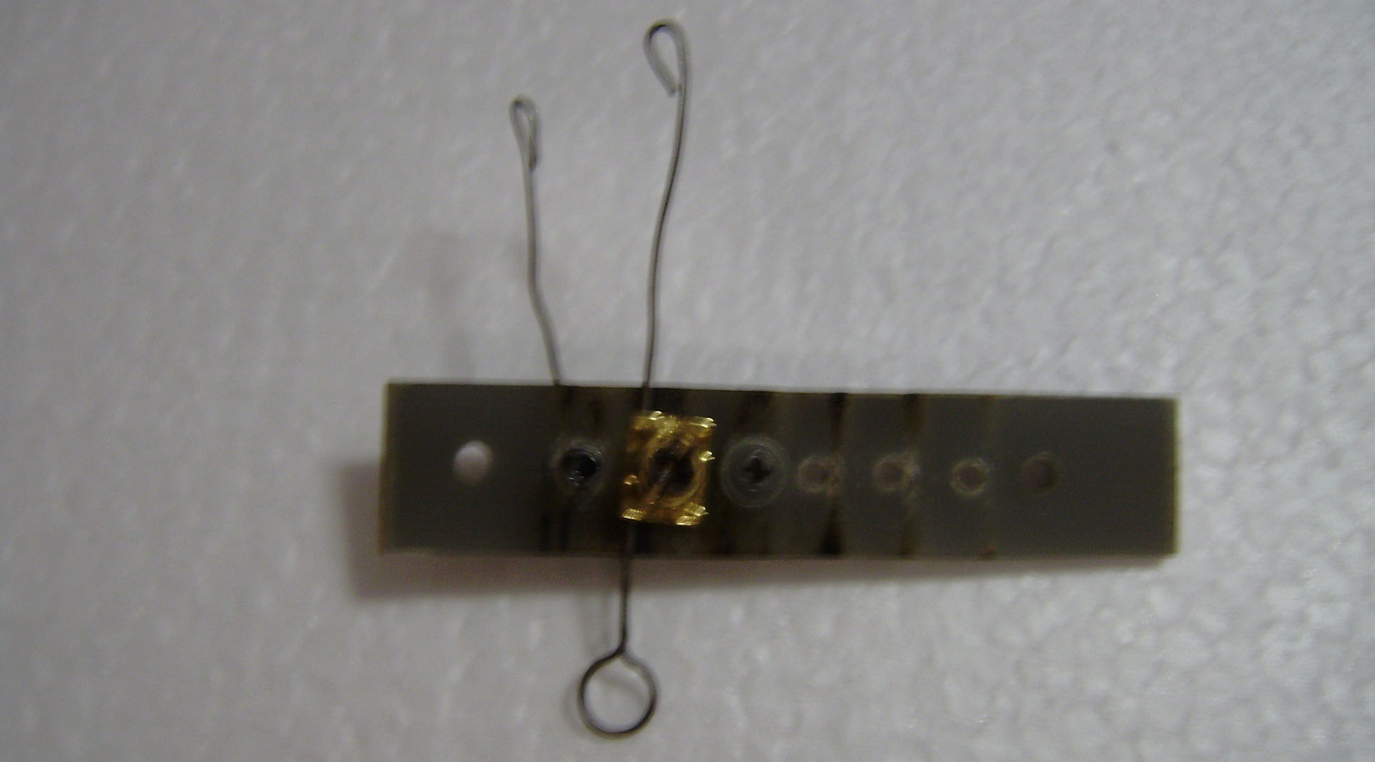

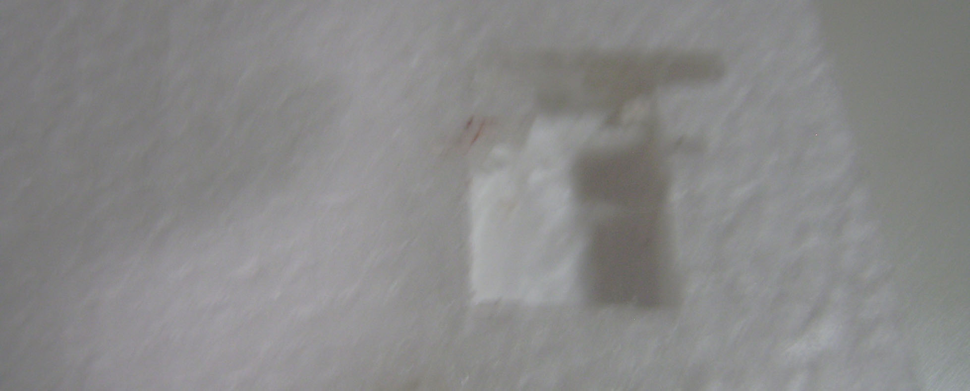

---Este mini arco esta construido con un trozo de placa de fibra de vidrio para circuitos impresos.No se puede hacer con otro material
(como aluminio) por que haría corto entre las patillas del arco y por que al calentarse quemaria el material con el que se hiciera.
-El material se puede recortar de una placa de circuito impreso de un tv,etc.
---El hilo tiene que ser de 0,8 a 1mm para que al cortar no se nos doble hacia atras.Algunos secadores traen dos resistencias (una fina
y otra mas gorda)que nos puede valer.La que estoy utilizando ahora es de 1mm y es de una secadora de ropa.
-Las medidas son 8 Cm x 1,6 Cm.
---Accesorios.

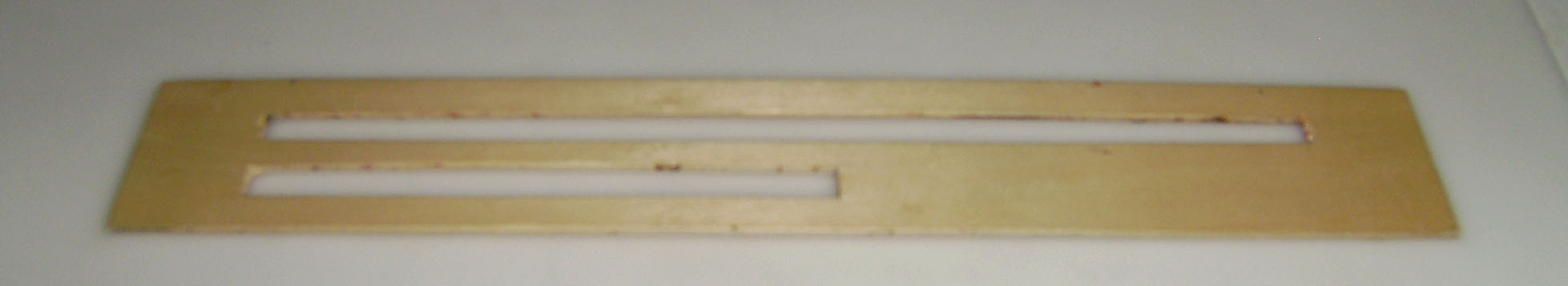

----Plantillas.
Las plantillas estan construidas en madera de marqueteria.
Plantilla para servos.
Plantilla quia.
-----Utilizacion.
Uso del arco para cajear servos en las alas.

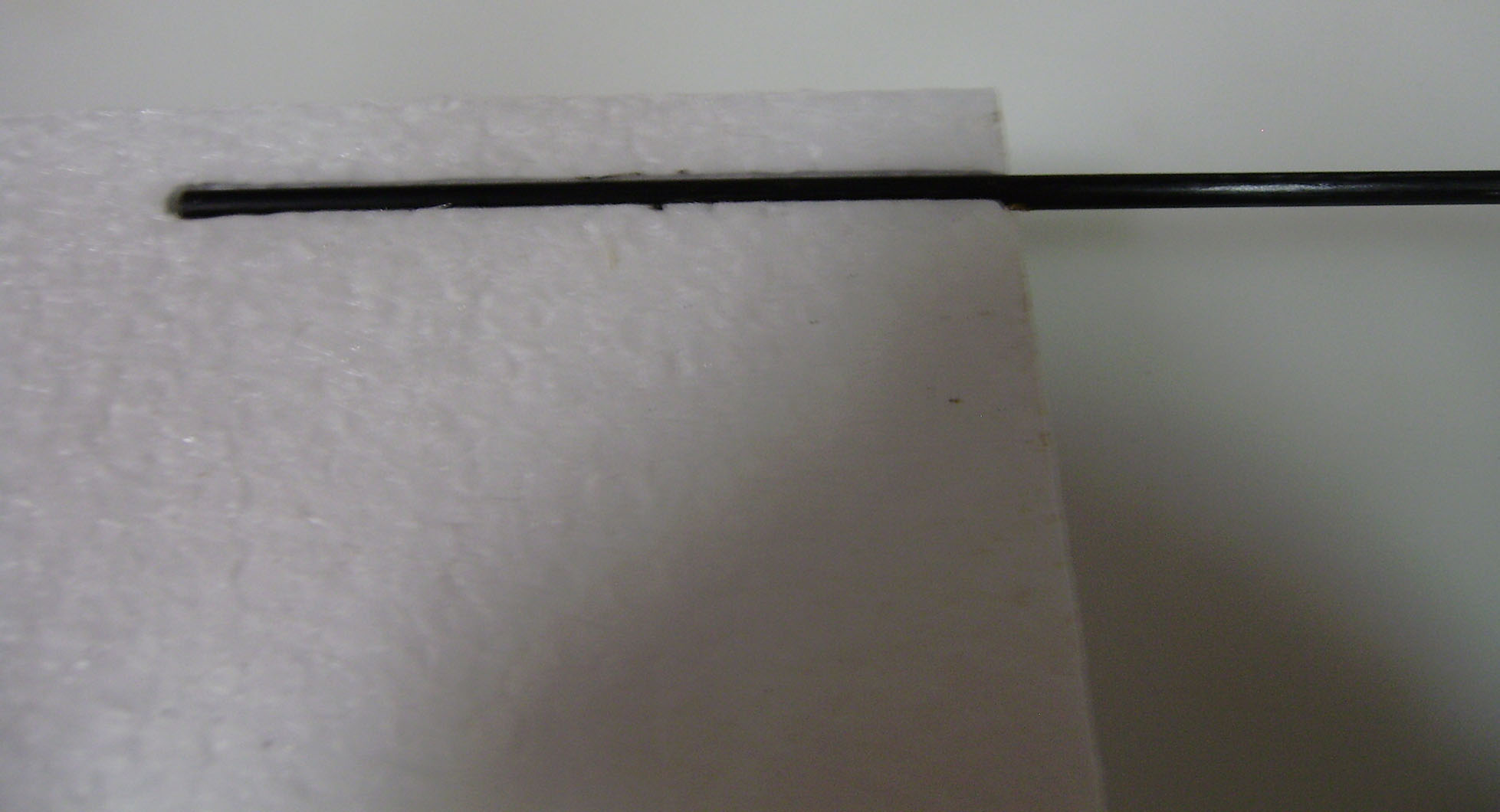

Uso del arco para incrustar varillas de carbono en U para alas con poca profundidad.
Uso del arco para incrustar varillas de carbono en el interior del ala.
Última edición por Iniciado el Dom, 06 Sep 2015 17:28, editado 2 veces en total.

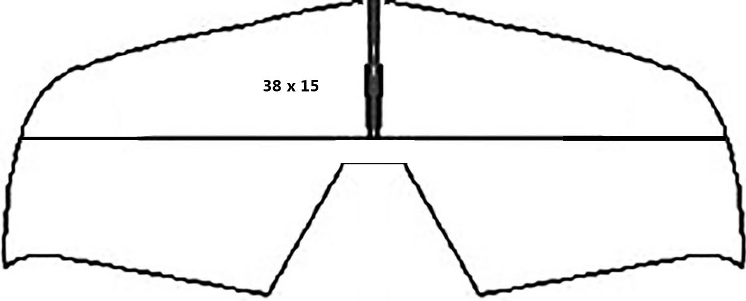

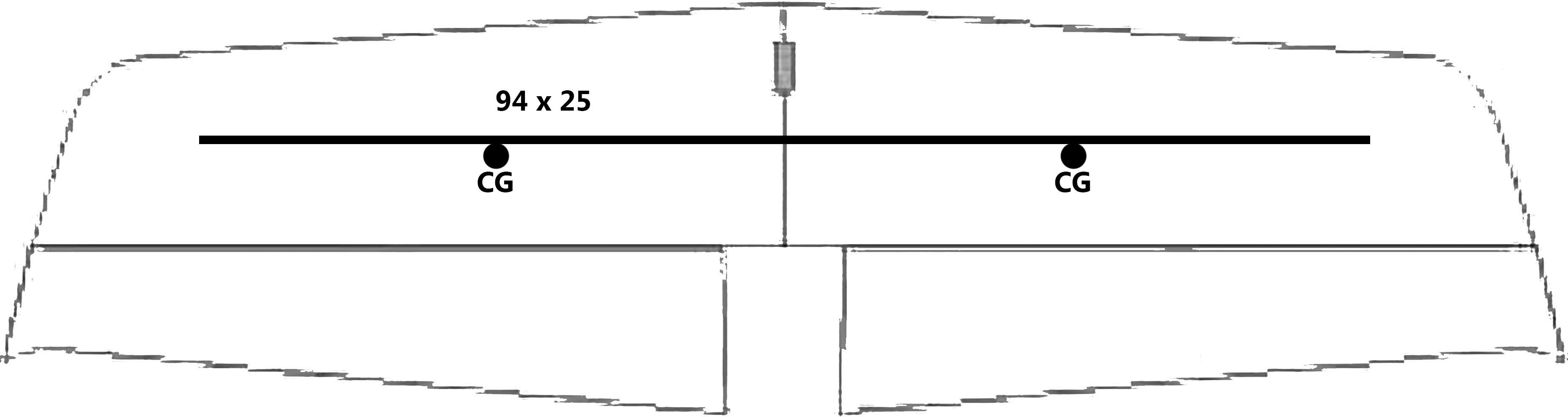

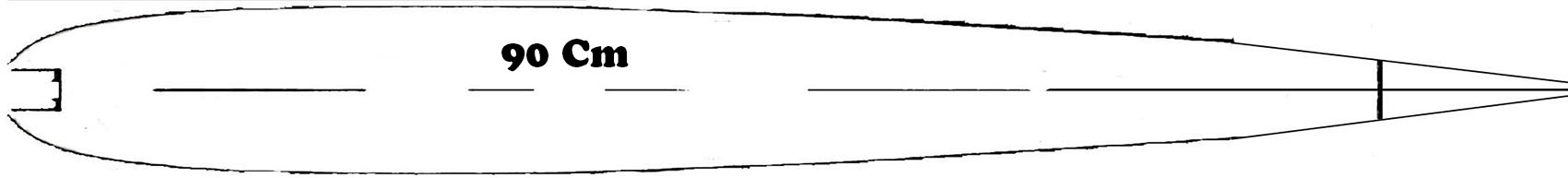

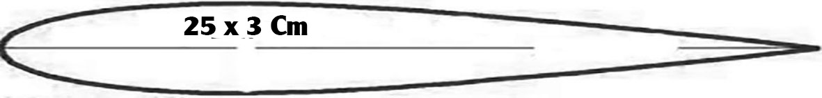

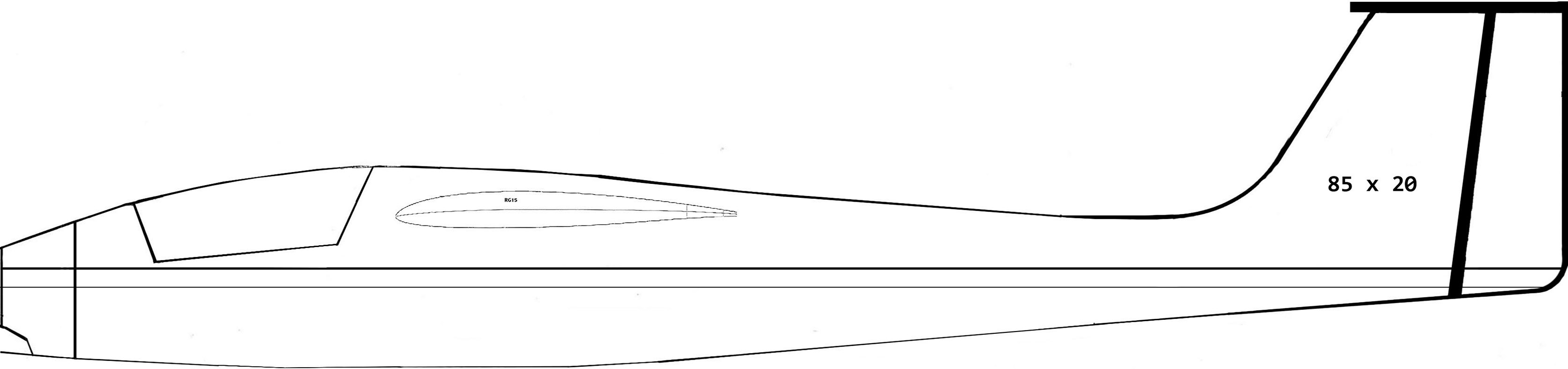

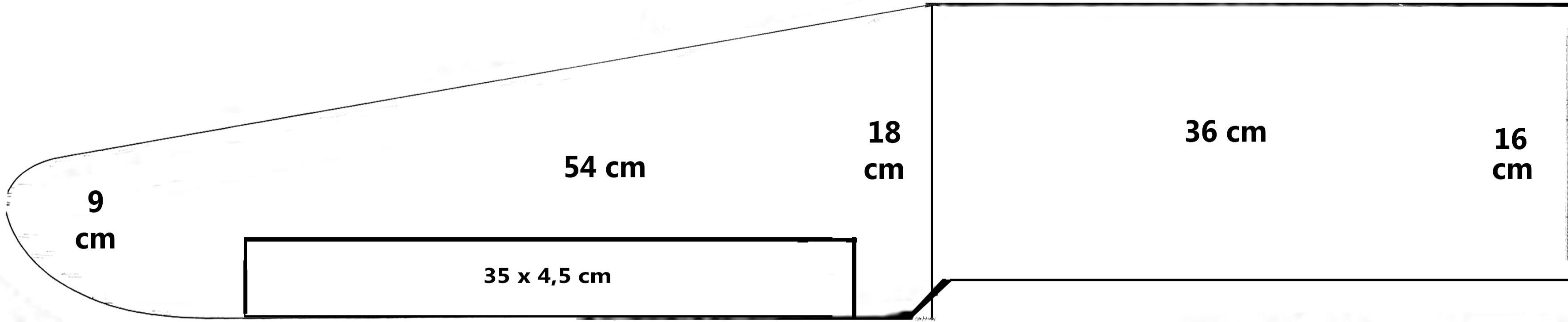

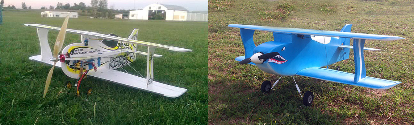

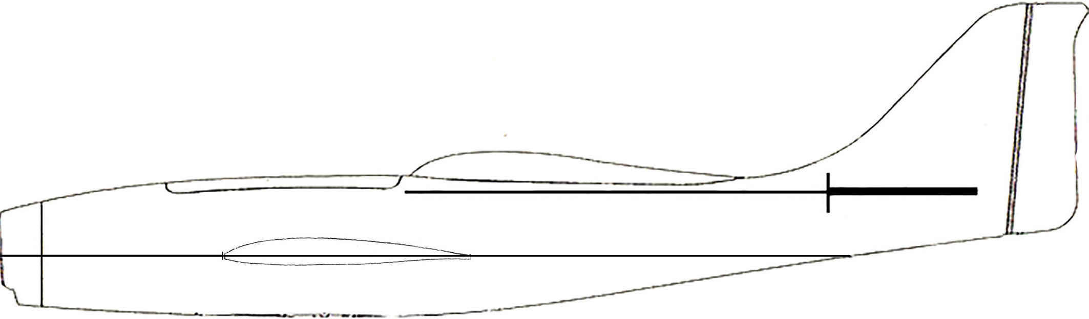

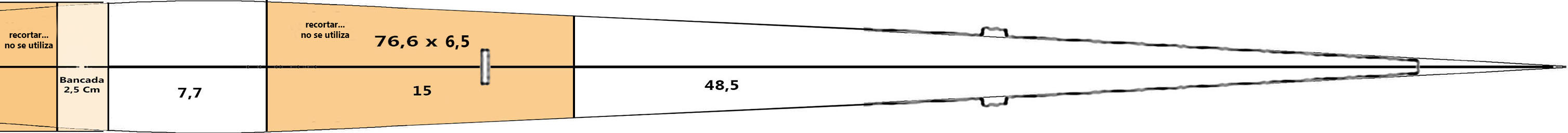

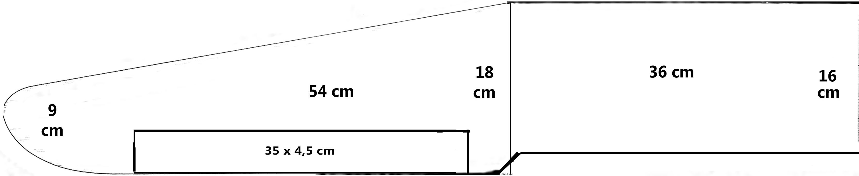

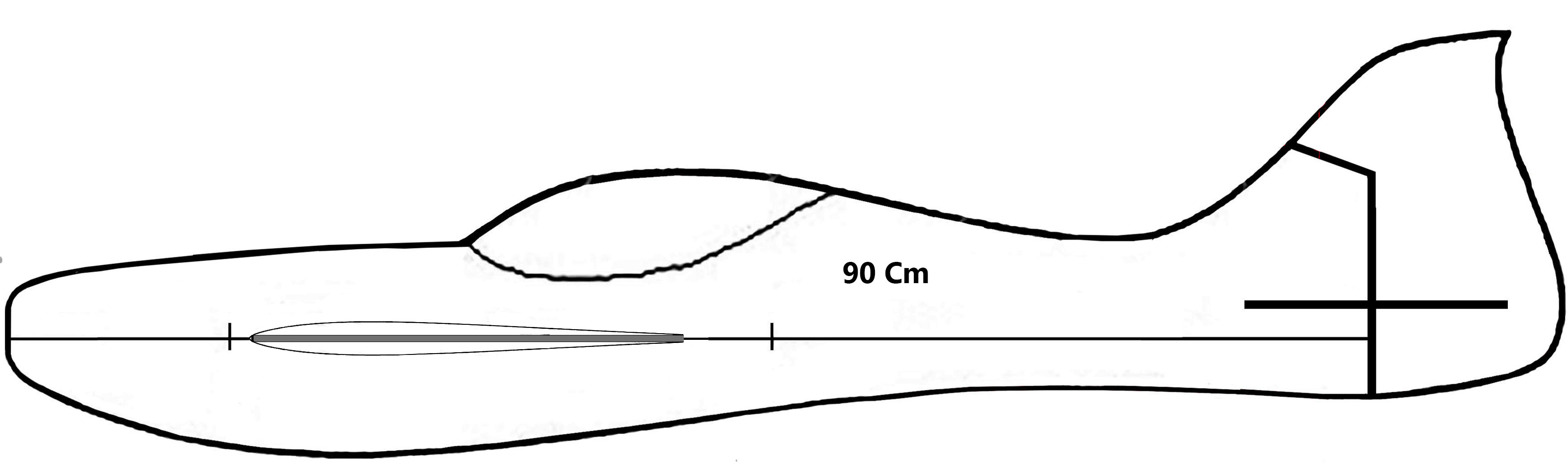

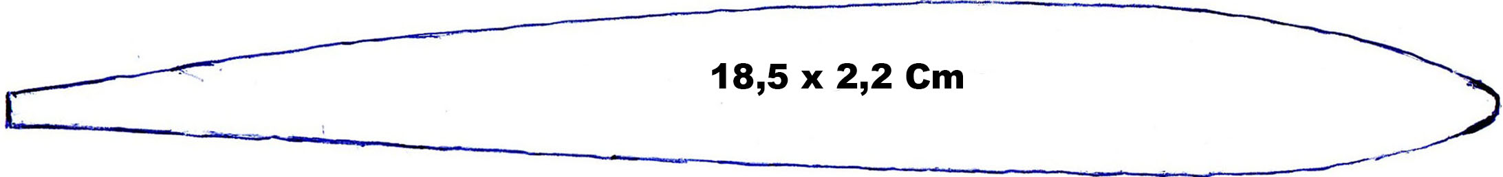

En esta parte vamos a rediseñar los planos de cualquier avion que veamos solo por las imagenes de google.
Necesitamos:
---Un programa de retoque fotografico.Yo utilizo Photoshop que aunque es bastante complicado es muy completo.
---Una imagen del avion que nos guste donde se pueda ver el lateral y la planta.
---Este es solo un ejemplo,no es el que vamos a construir.

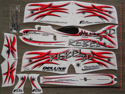

--El que vamos a rediseñar aqui es un avion tipo tablas del que no encontre imagenes buenas para poder copiarlo,pero encontre las
imagenes del kit y de haí pude sacarlas.
--Lo que vamos a hacer es sacar las plantillas de este modelo para hacerlo como un avion normal,no tipo tablas.
--La forma en la que vamos a sacar las plantillas de este,tambien son validos para cualquier otro avion e incluso barco,pajaro,etc.
Vamos al lio.
--El avion en cuestion va a ser un biplano acrobatico llamado rebel 3D.https://www.youtube.com/watch?v=YcSP6UIz_-s
Y esta es la imagen con la que vamos a trabajar para hacer este avion.

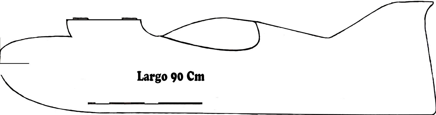

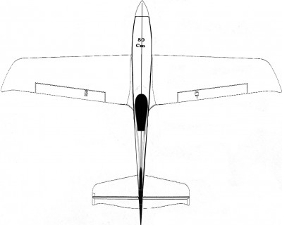

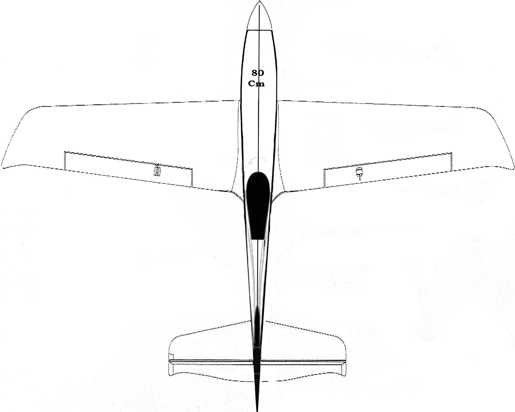

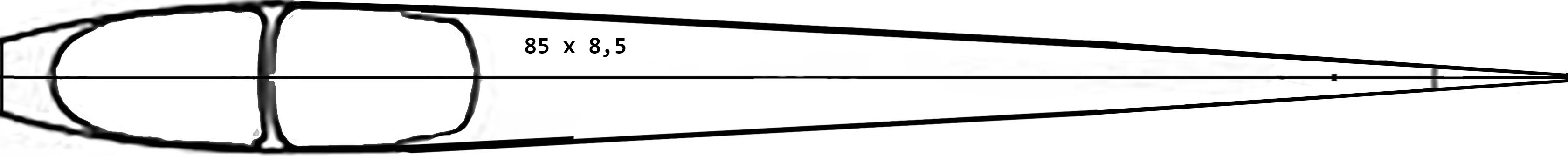

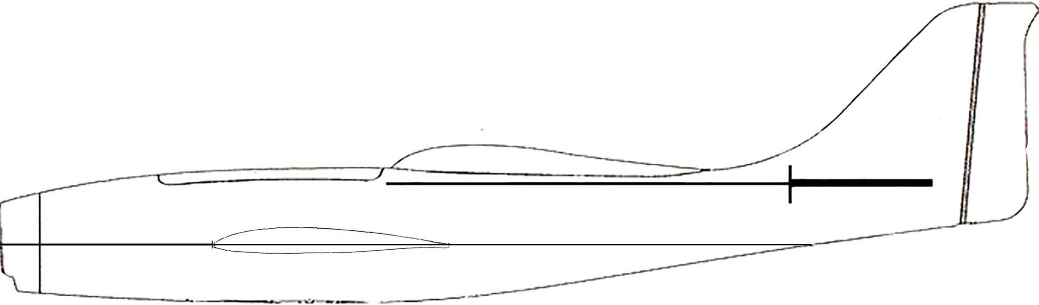

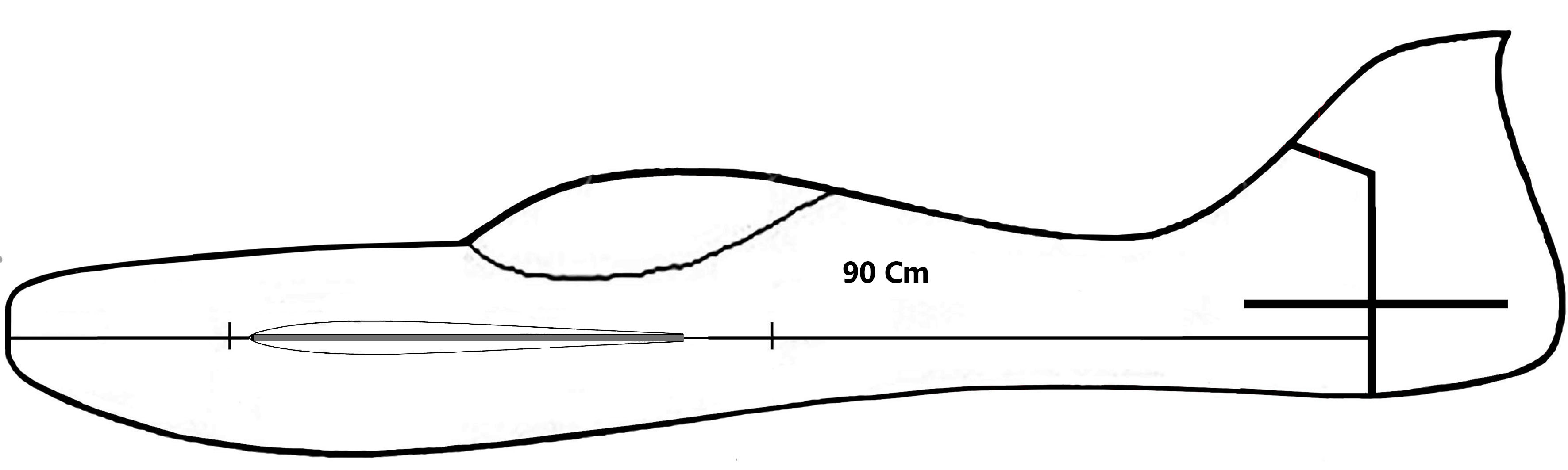

--Lo primero que tenemos que saber es la embergadura y el largo del fuselaje.Para ello,vamos a la pagina del fabricante o vendedor y nos informamos de esos datos.En nuestro caso tiene una embergadura de 86 Cm y 90 Cm de largo.
--Cogemos la imagen y la pasamos al programa de diseño.
---Recortamos la imagen dejando solo la parte del fuse que es la que vamos a tratar.
---Pintamos de blanco o eliminamos la parte de fuera del fuse.
---Luego hacemos lo mismo con la parte interior y ya nos queda la plantilla del fuselaje.

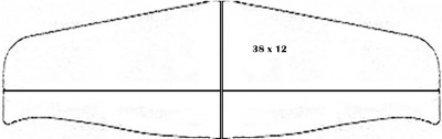

---Ahora nos vamos a "tamaño de imagen" y le decimos que queremos una medida de largo de 90 Cm y el programa directamente te redimensiona el largo y alto del fuse a esa medida.
---El fondo del avion y el ala,lo hacemos de la misma forma.

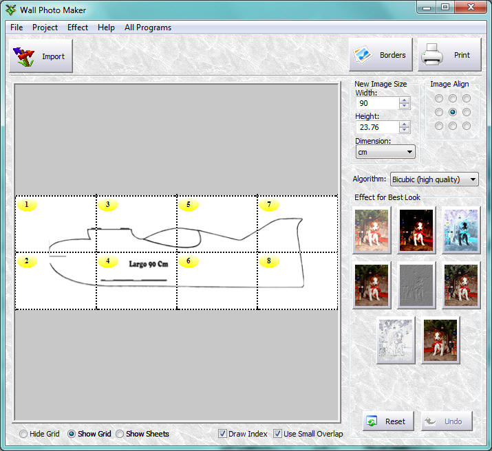

---Ahora ya si que tenemos la plantilla lista para imprimir,pero por ejemplo con mi programa no puedo hacerlo directamente y tengo que echar mano de otro programa llamado Wall photo Maker.
Abrimos el Wall photo Maker, le damos a importar y seleccionamos nuestro fuselage.
En la casilla dimension,seleccionamos Cm y en la casilla Width ponemos la medida del largo del fuse y con eso ya nos sale una imagen mostrando en cuantos folios A4 te va a imprimir la imagen.Le damos a imprimir y listo.
Si queremos podemos redimensionarla a cualquier otra medida.
El ala y el estabilizador lo hacemos de la misma forma.
Y este seria el resultado...
Última edición por Iniciado el Mar, 08 Sep 2015 22:29, editado 4 veces en total.
Por Iniciado

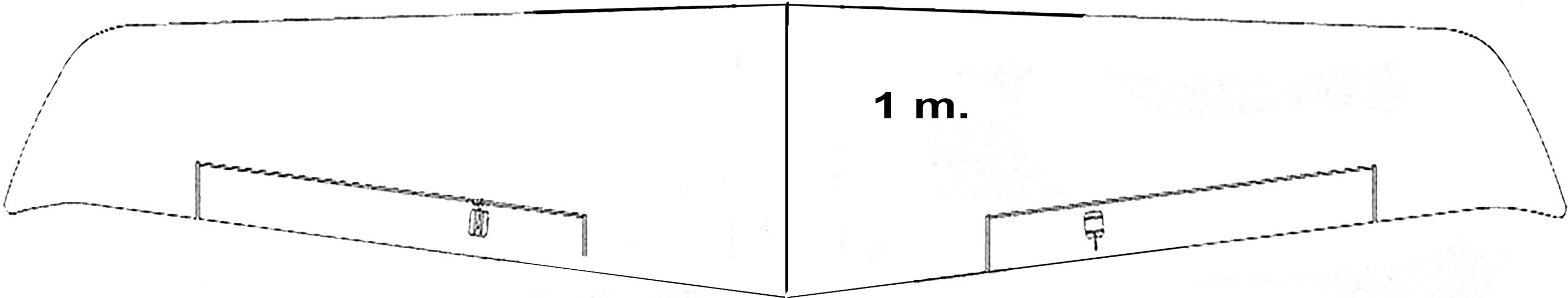

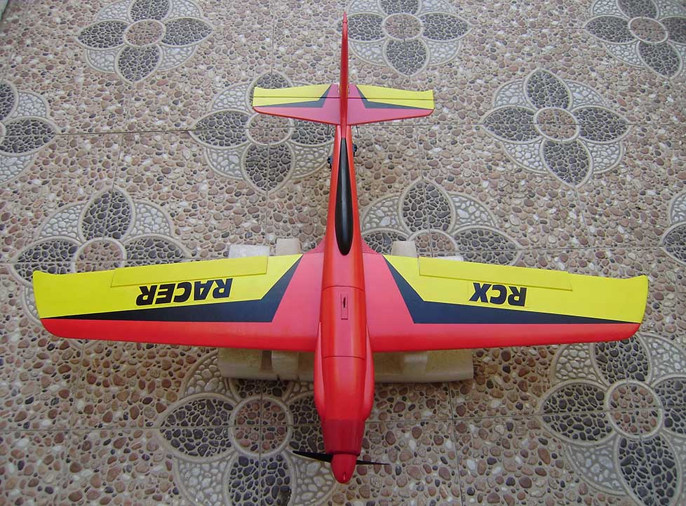

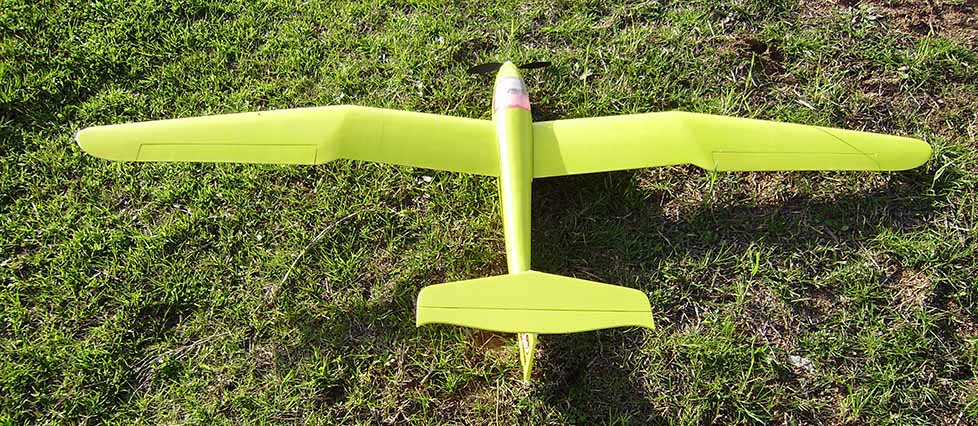

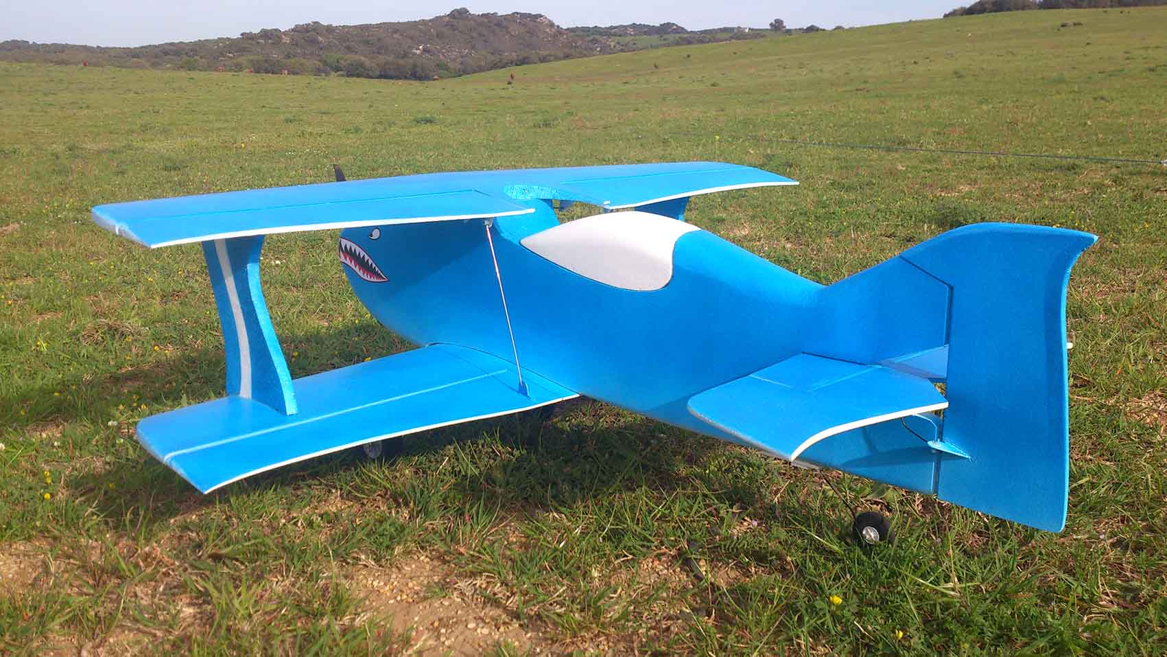

#1325296

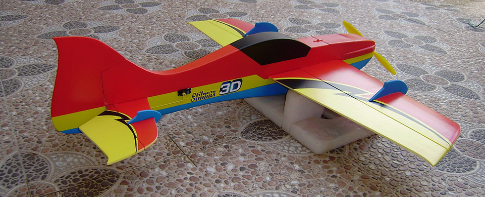

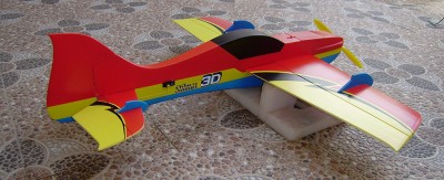

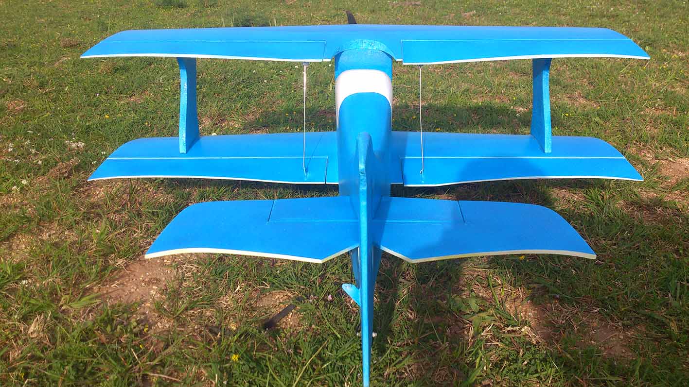

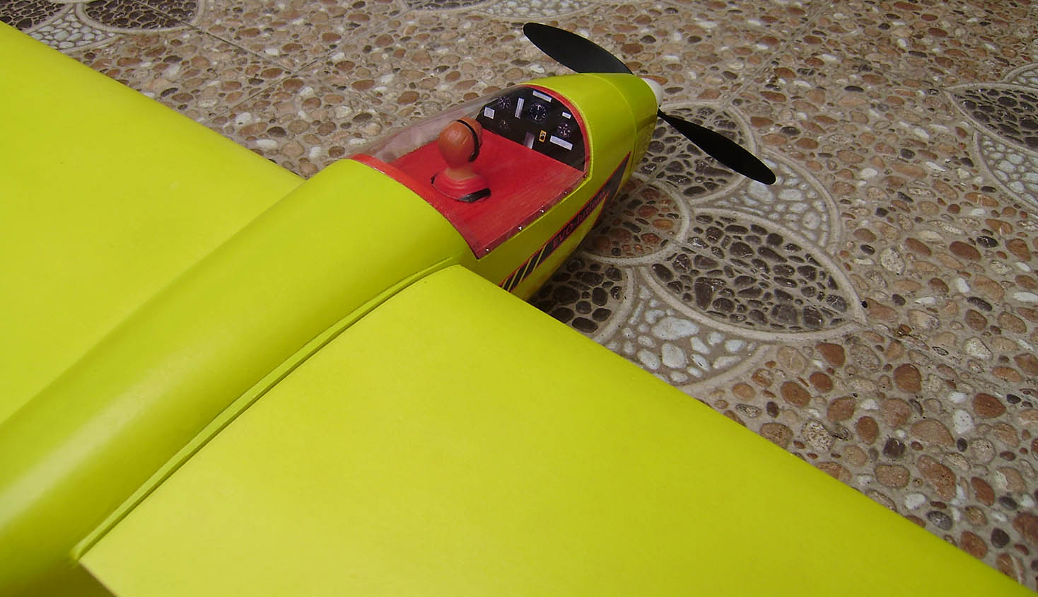

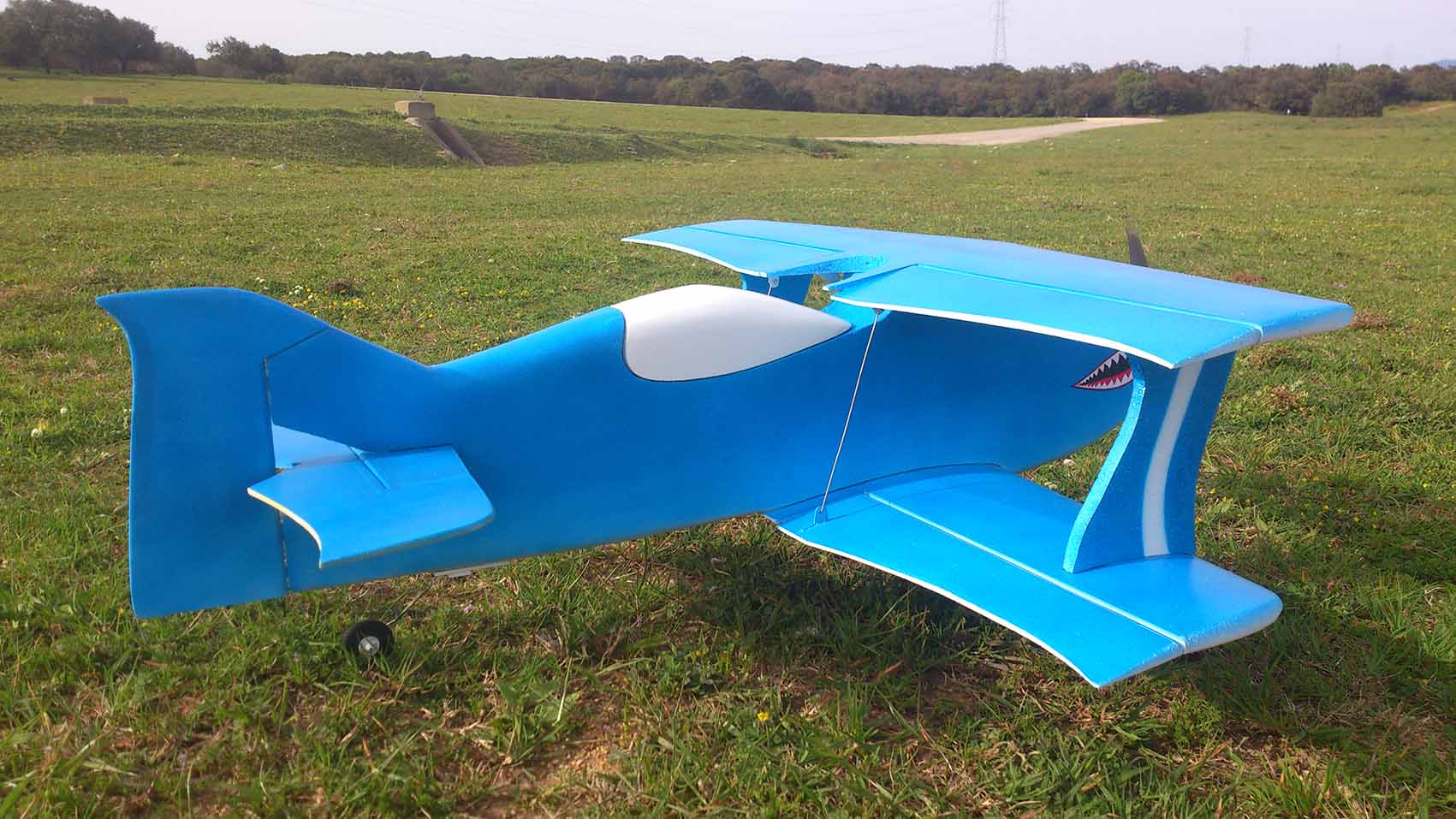

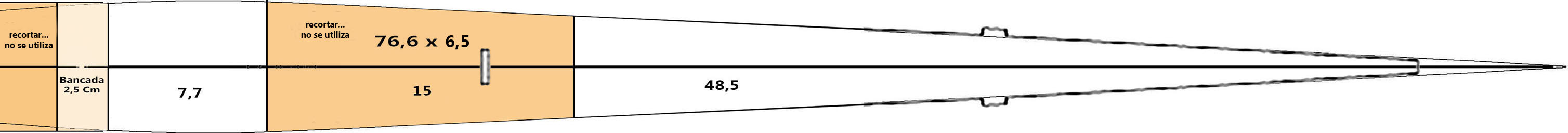

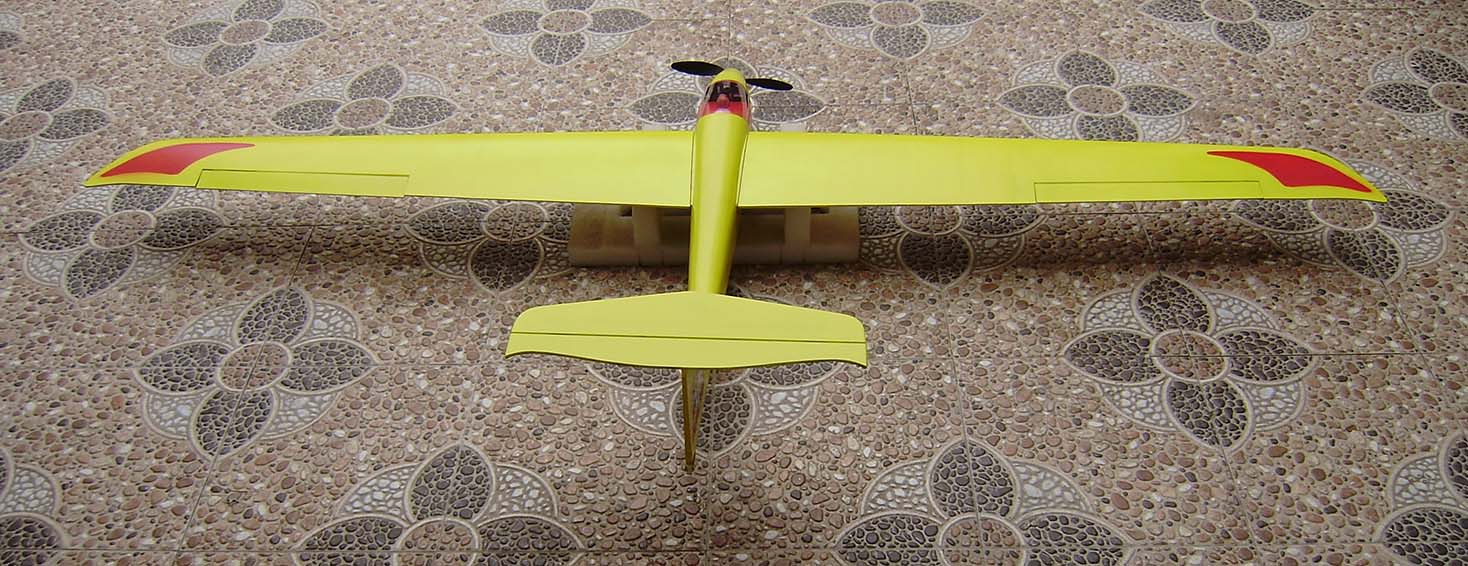

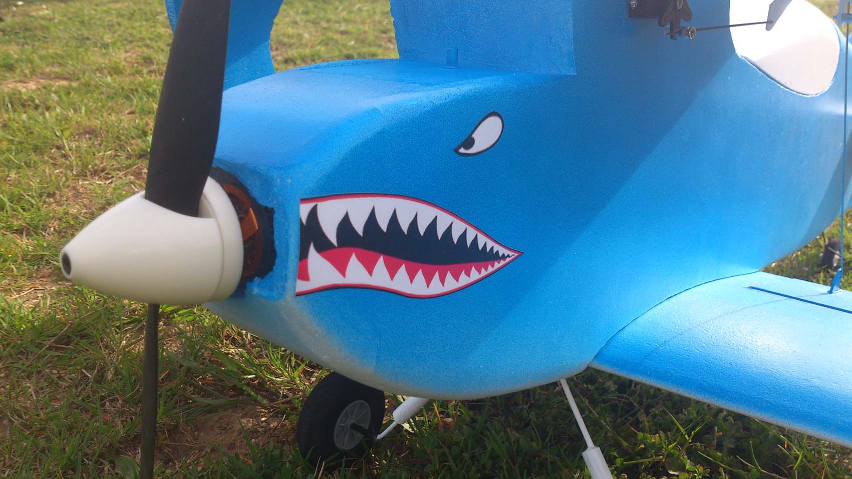

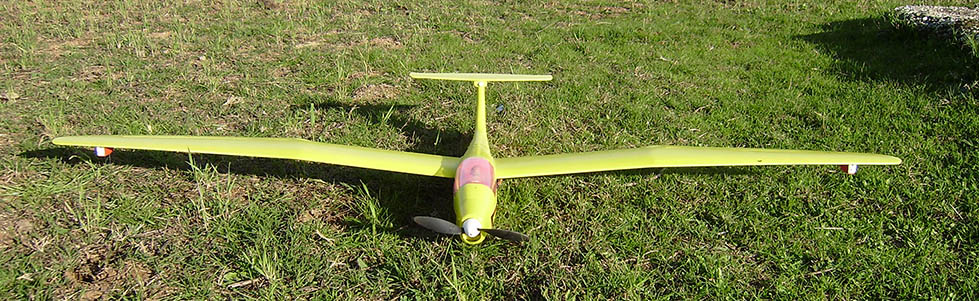

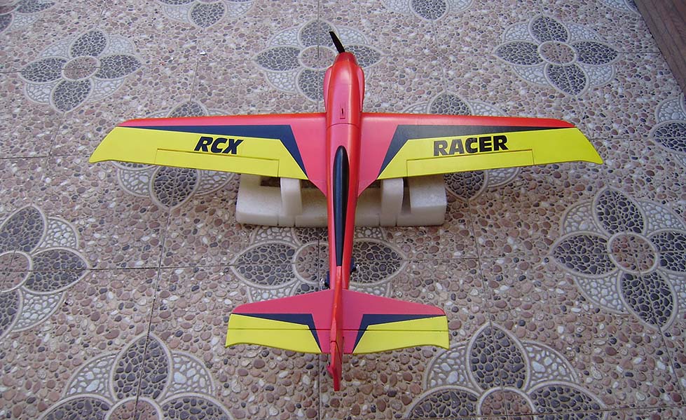

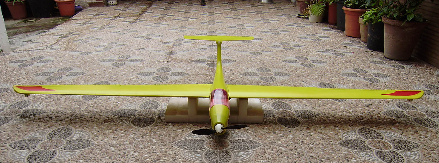

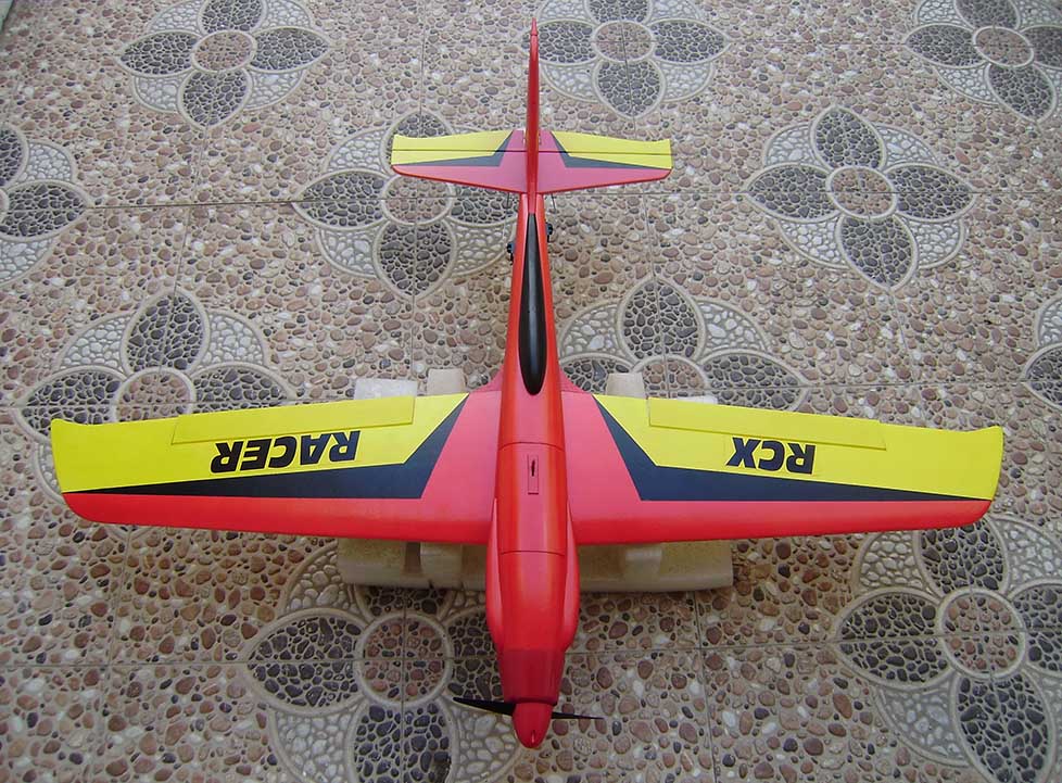

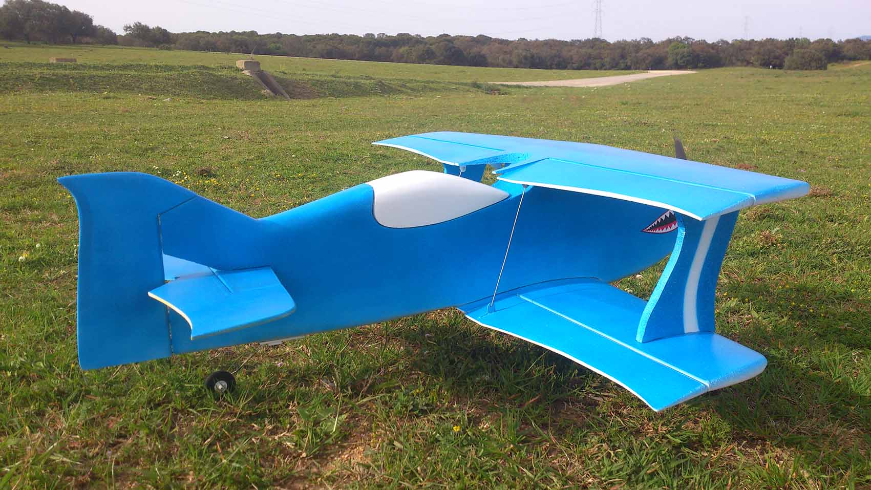

Este es el modelo elegido para el experimento,el nuevo RCX Racer.
Cambios realizados respecto al EFX...
10 cm menos de embergadura.
3 cm menos de estabilizador,pero misma cuerda.
1,5 cm mas de cuerda maxima.
5 cm mas de largo.
1 cm mas de timon de direccion.

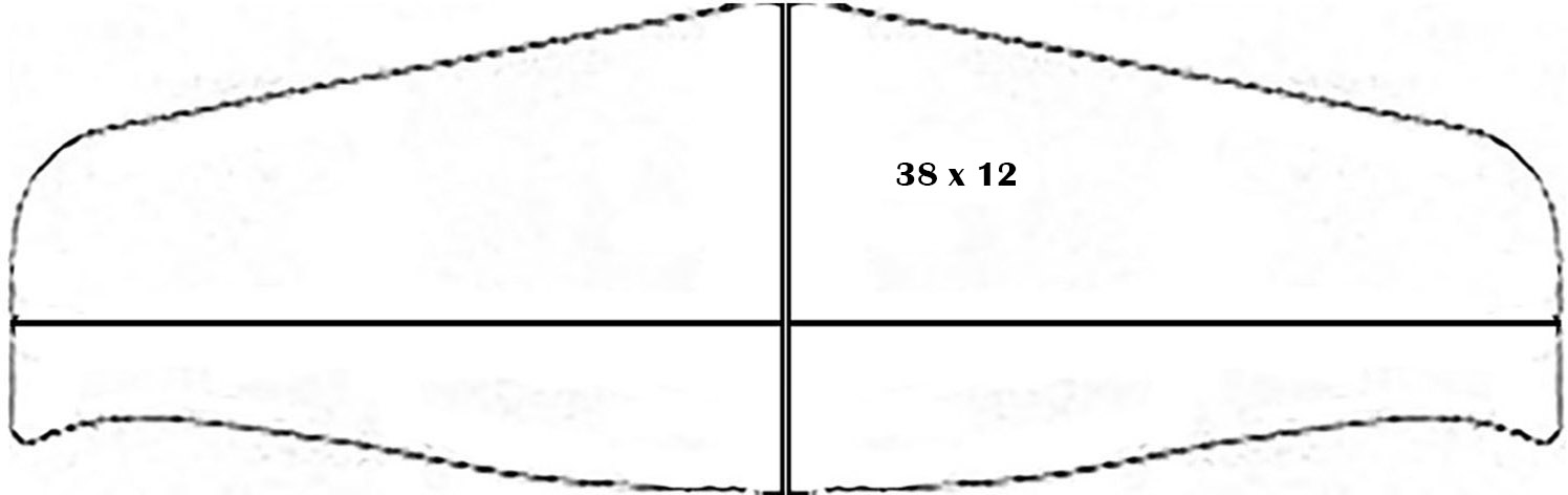

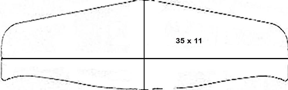

Medidas...
Emvergadura...1m
Cuerda max...18,5 Cm
Cuerda min...11,5 Cm
Largo fuse...75 Cm + 5 del cono
Ancho fuse...7 Cm
Alto fuse...22 Cm

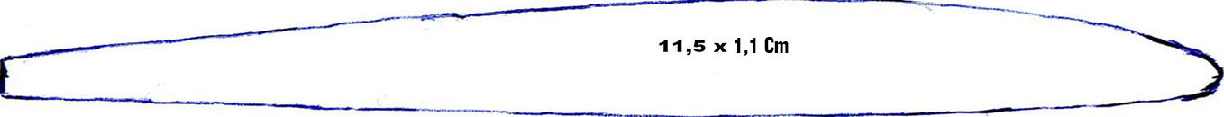

Estabilizador...35 x 11
Especificaciones:
Embergadura...100 Cm.
Largo....80 Cm.
Motor...1850kv Brushless (el que lleva el Radjet 800 de HK)
Helice....6 x 5.
Consumo a tope....16 A.
Tiempo de vuelo con 3S...20 Minutos consume 1150 mA. en vuelo combinado.
Peso del modelo...210 Gr.
Peso en vuelo...544 Gr.
Bateria utilizada...3S de 1800mA o 2200mA.
Variador utilizado...30 A.
Servos...TGY-9018MG.
Incidencias...todas a 0.
RCX Racer:
Videos:
https://www.youtube.com/watch?v=itmrExHIJ9A
https://www.youtube.com/watch?v=IR-BVmcNoAg
https://www.youtube.com/watch?v=CltW8OGNdNA
https://www.youtube.com/watch?v=k8HvCbgOeTU
https://www.youtube.com/watch?v=vX8UEArzxvA
https://www.youtube.com/watch?v=Rp_9rMTauY0

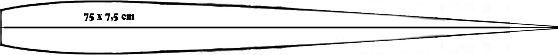

Plantillas RCX Racer...
1
2
3
4
Perfil 1
Perfil 2
Decoracion morro

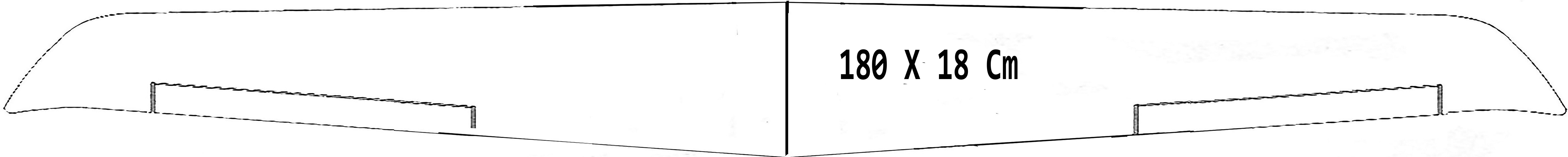

Plantillas ala Evo-moa.
Costilla 3 moa.jpg (20.62 KiB) Visto 25229 veces

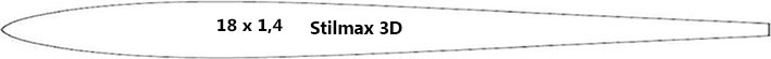

Nuevo modelo Stilmax 3D
Videos.
https://www.youtube.com/watch?v=SLR-4N_ ... e=youtu.be
Plantillas Stilmax 3D

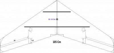

Plantillas Ala Combi

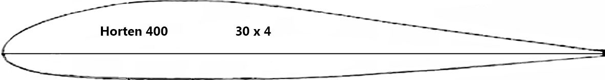

wenasss...otro novato en esto..aunque con experiencia en porex...hago barcos y todos en porex,me uno a vosotros para aprender mas.
por cierto,me ha gustado el arco de corte,el mio es mas rudimentario,pero,lo tengo puesto en una tabla en la cual regulo la altura a mi antojo,sin necesidad de poner varillas de grueso de corte,ya os pondre foto...vamos a APRENDEEEERRR :wink:
#1326054
duendebcn escribió:wenasss...otro novato en esto..aunque con experiencia en porex...hago barcos y todos en porex,me uno a vosotros para aprender mas.
Si tienes experiencia en barcos,ya lo tienes casi todo dominado.
Haber esas fotos de tu arco....

Zolber escribió:Hola Iniciado, una pregunta...
Tengo que abastecerme de "corcho" estos dias, que grosores recomiendas tener por el taller? Creo que lo maximo que he visto por aqui es el de 40mm que es el que he estado utilizando hasta ahora...
El mejor es el de 5 Cm o mas, porque se aprovecha mas.Hay veces que si el ala es de un perfil fino,se pueden sacar las dos semialas del mismo trozo.
Ademas tambien es el mas adecuado para hacer la construccion con el metodo que voy a hacer este.
