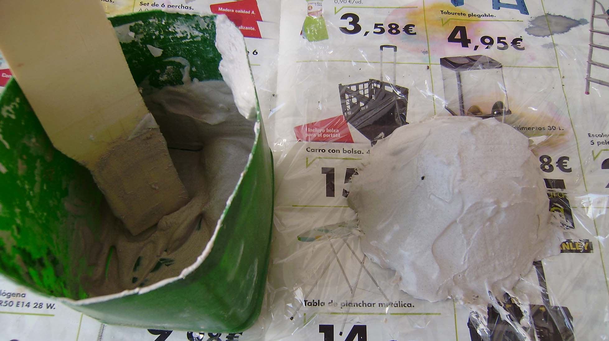

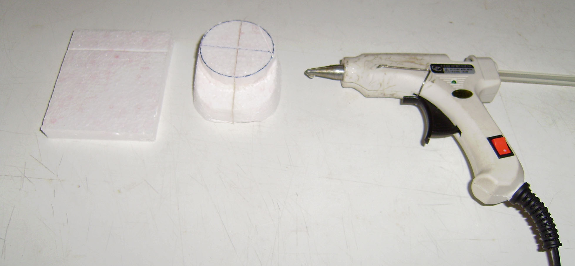

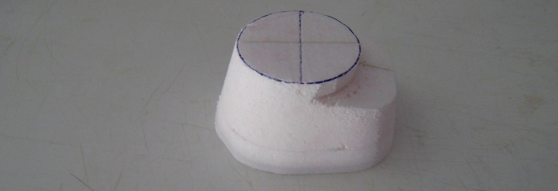

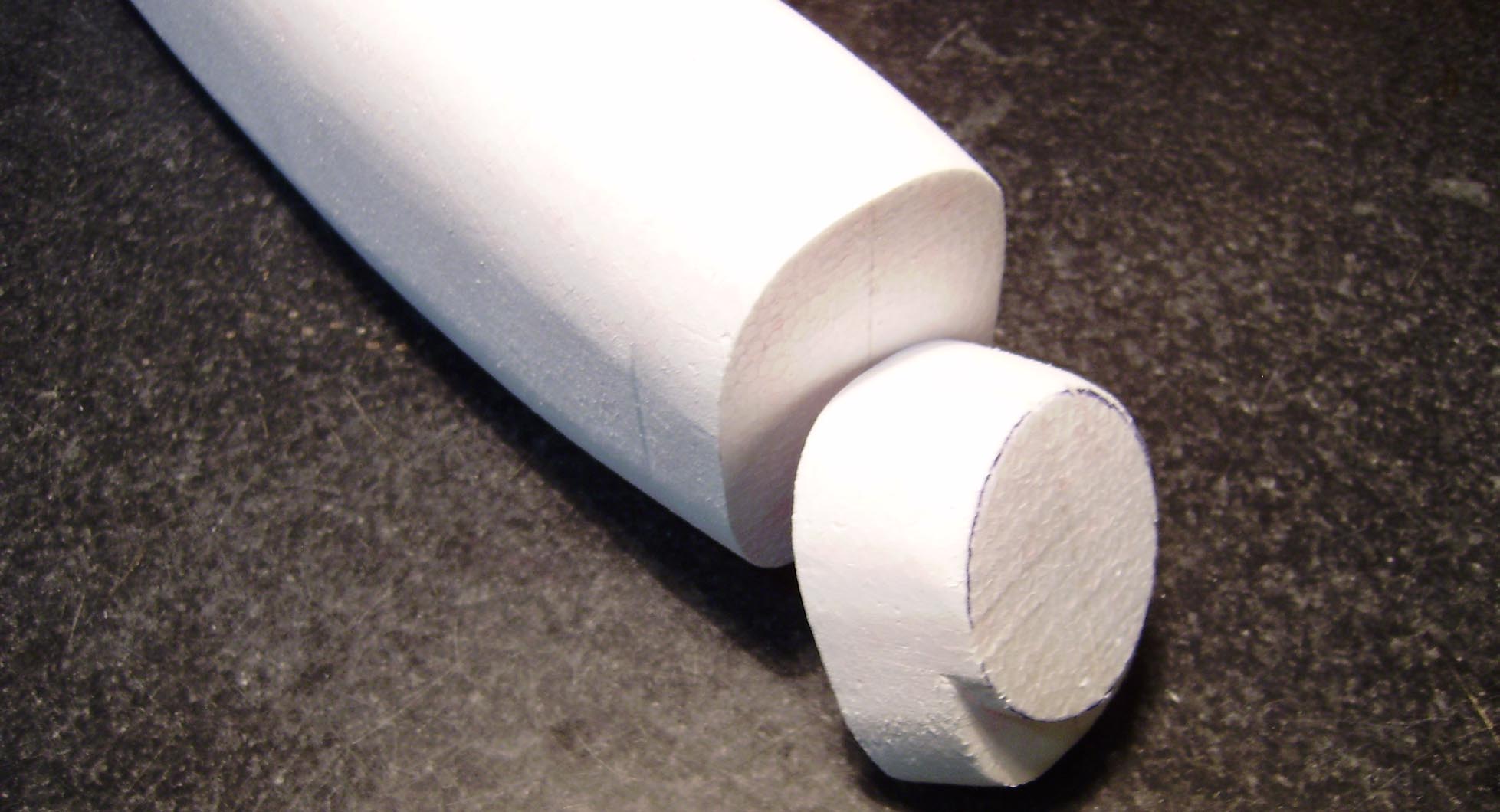

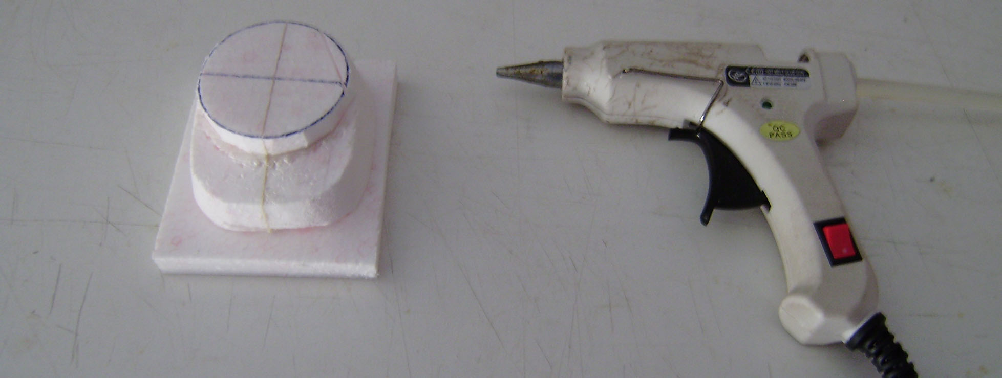

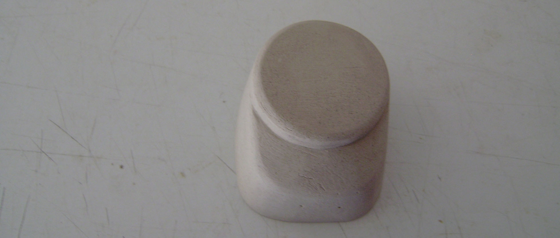

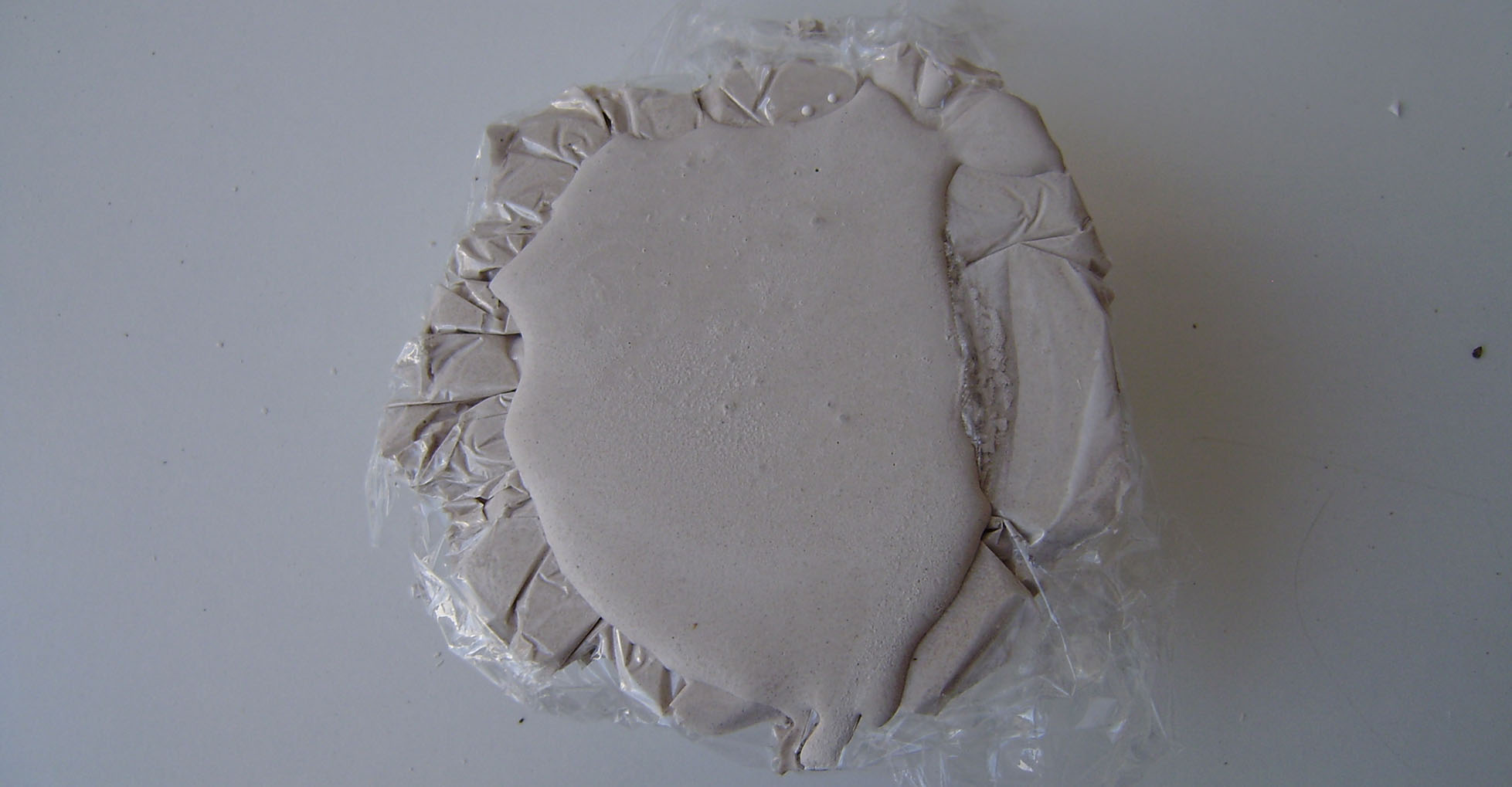

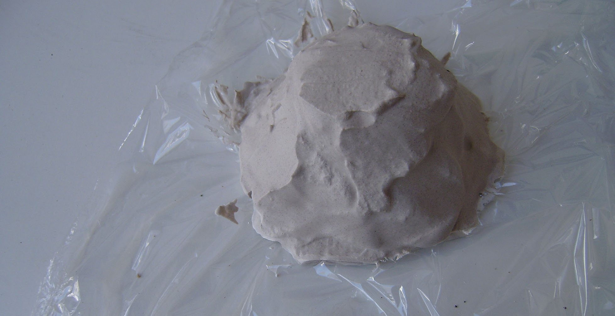

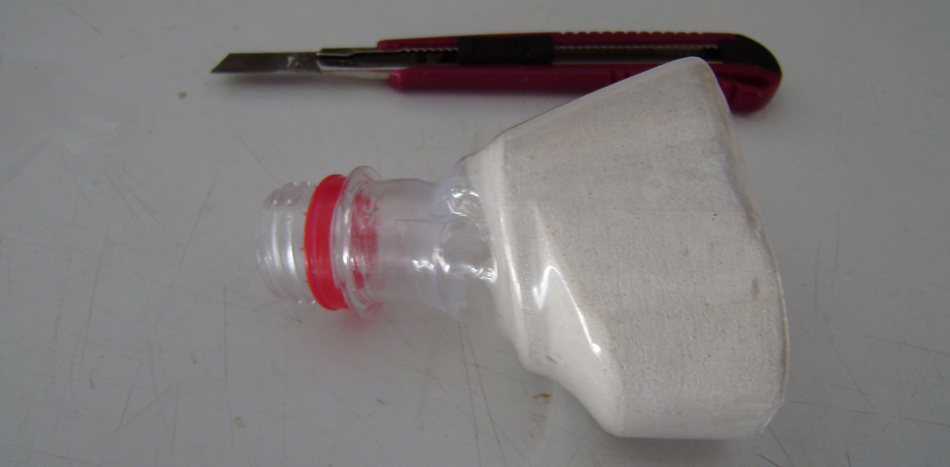

Vamos a sacar el molde del carenado con el trozo que cortamos del morro.
Necesitamos un trozo de corcho de 1 Cm de grosor para alargar el carenado y que pueda entrar luego en el fuse.
Lo pegamos con cola caliente.
Lo lijamos y queda así...

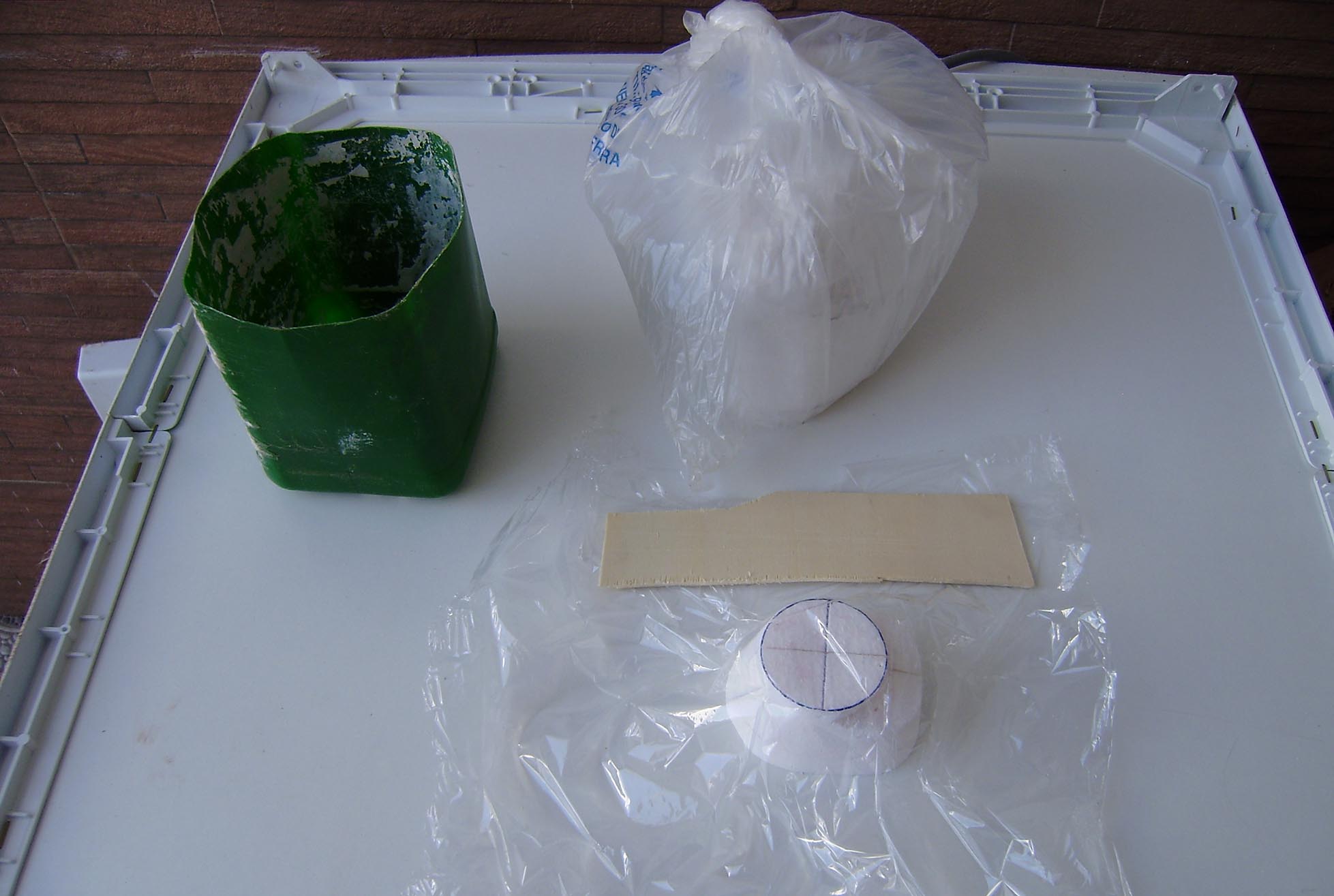

Ahora necesitamos...
--1 recipiente
--1Kl de escayola
--Plastico fino de cocina

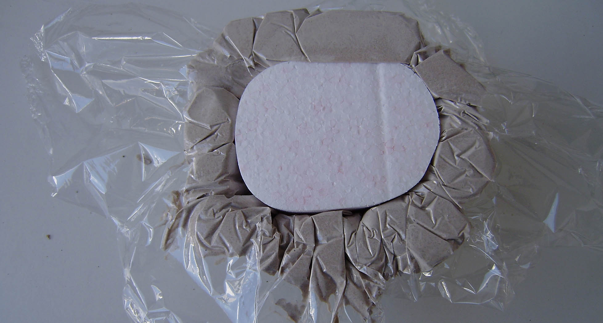

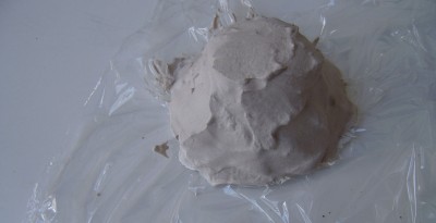

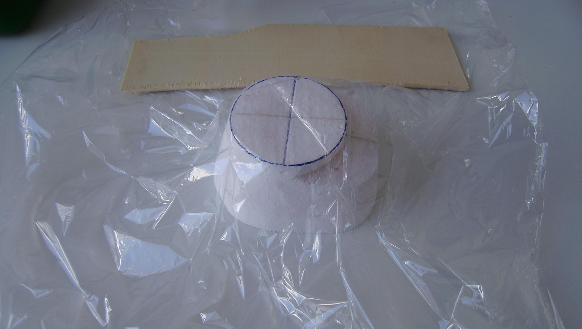

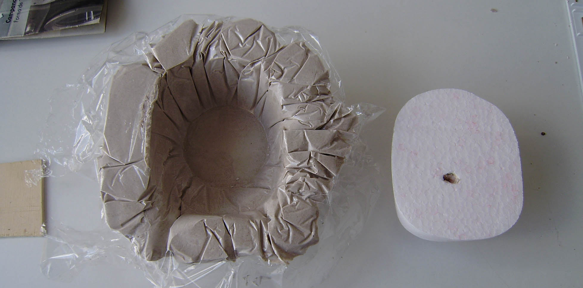

Colocamos el corcho y le ponemos por encima el plastico que va a hacer la funcion de desmoldeante.

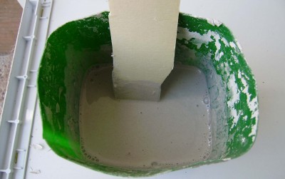

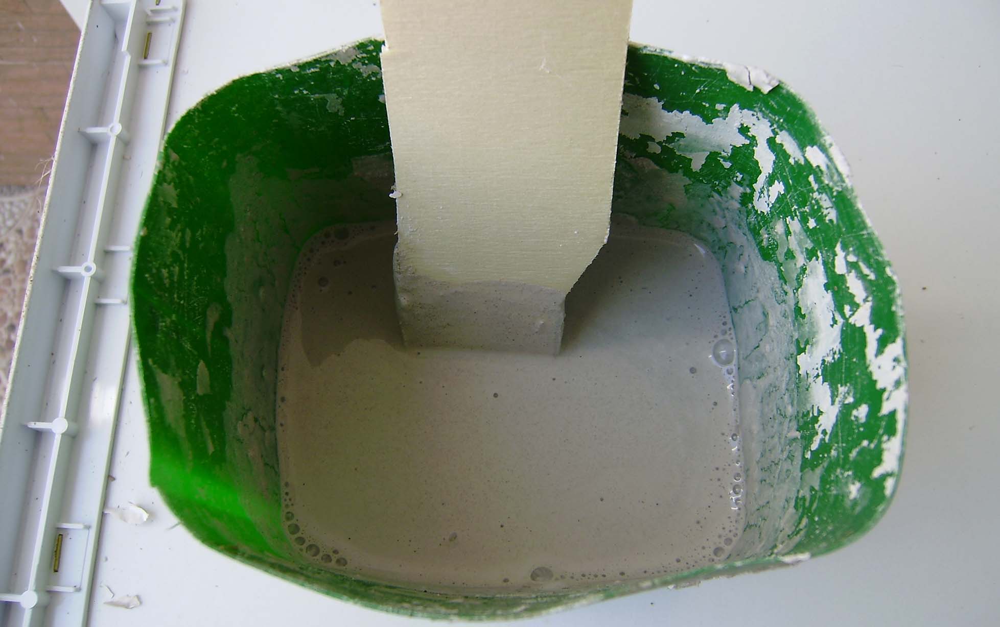

Preparamos la escayola y la echamos por encima con una cuchara grande o espatula,etc.Hay que echarla cuando esta aun liquida
para que vaya corriendo hacia abajo.La cuestion es que hay que hacer que el corcho quede cubierto por una capa de 1 Cm + o - a
modo de cascara que luego tendremos que romper.

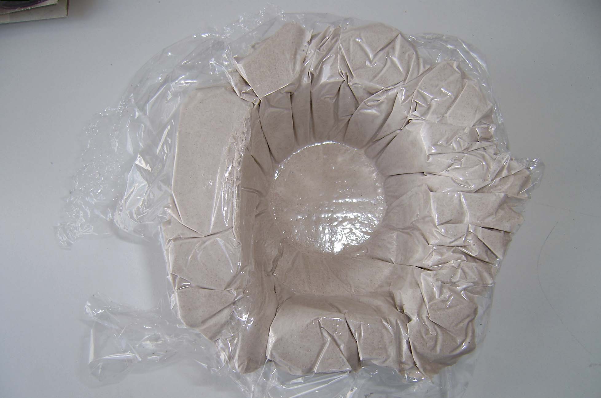

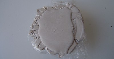

Cuando a secado (unos 15 minutos),sacamos el corcho y....
Se nos quedara el negativo del molde con el plastico.

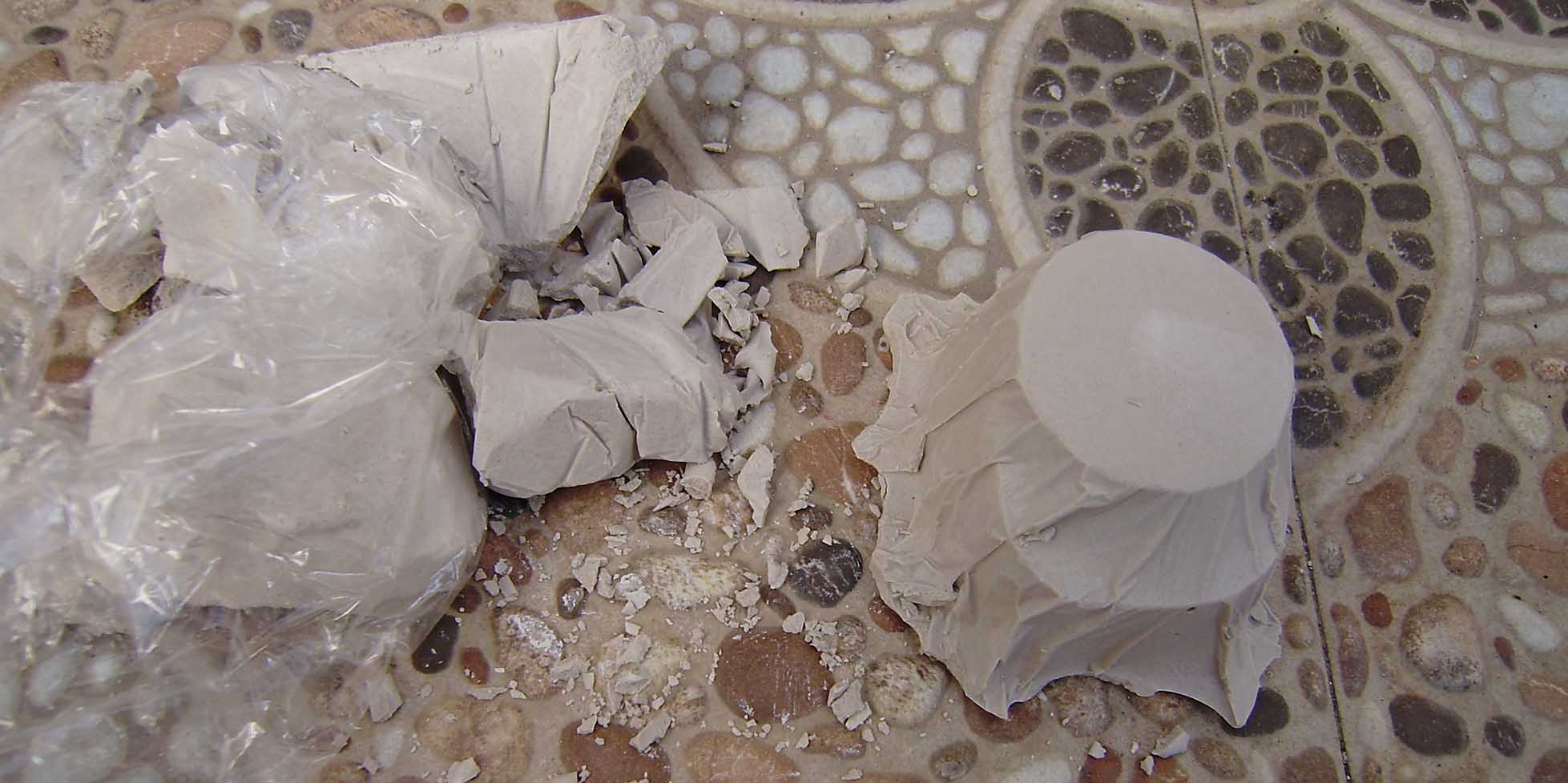

Preparamos mas escayola.
Y la echamos dentro del molde en estado liquido.
Cuando este seco y duro (1/2 hora),rompemos la cascara y tendremos el molde.
No preocuparse por el aspecto del pollo al salir del cascaron,luego lo ponemos guapo :lol: .
Con un taco de lija media y un cubo con agua,vamos mojando la lija y lijando todo el sobrante de escayola del molde.
Ya tenemos el molde listo.
Dejarlo secar hasta que endurezca,normalmente requiere 1 o 2 dias.Yo a veces lo dejo en un hornito unas cuantas horas a baja
temperatura para ayudarle a secar antes

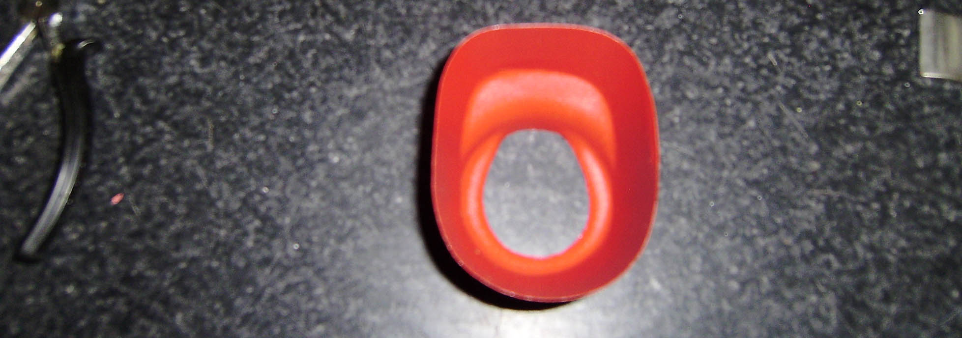

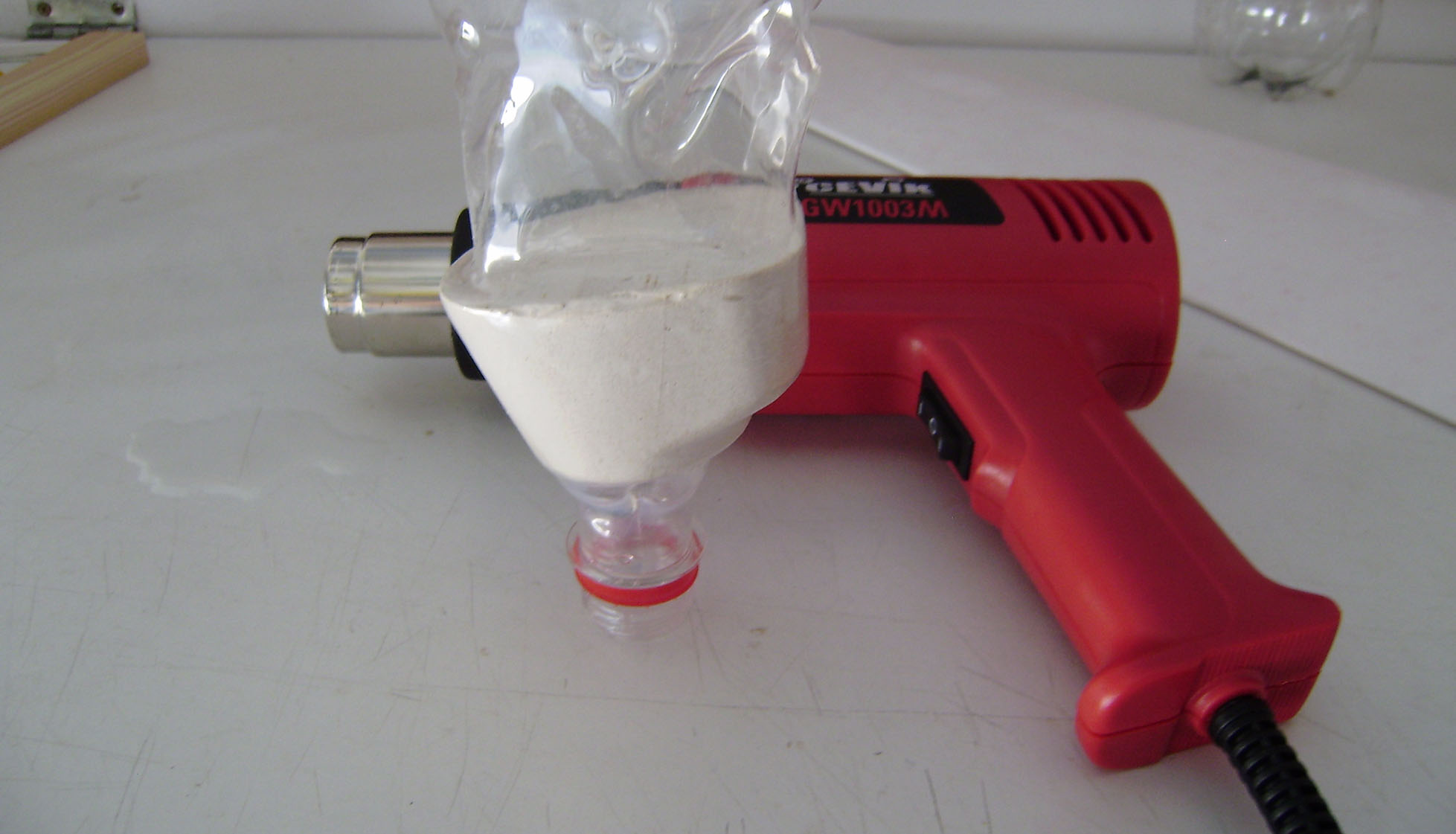

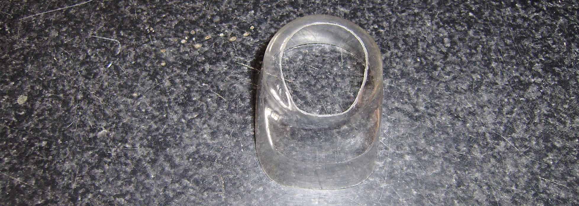

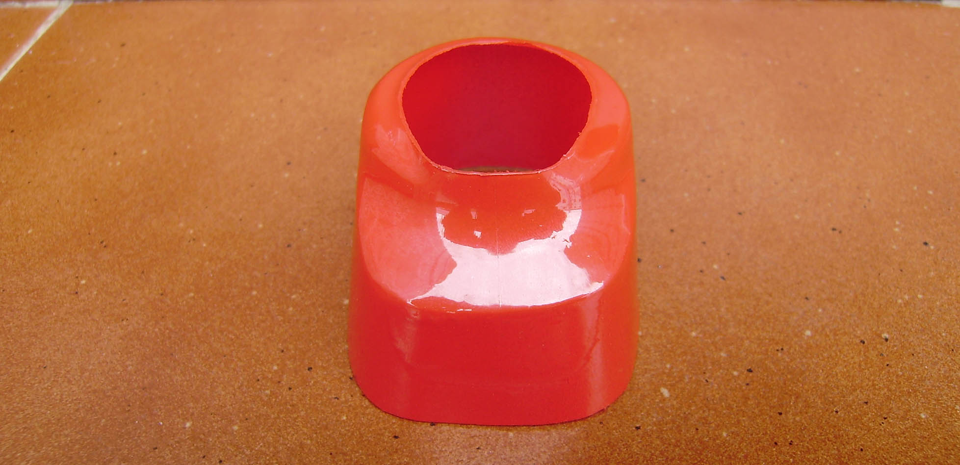

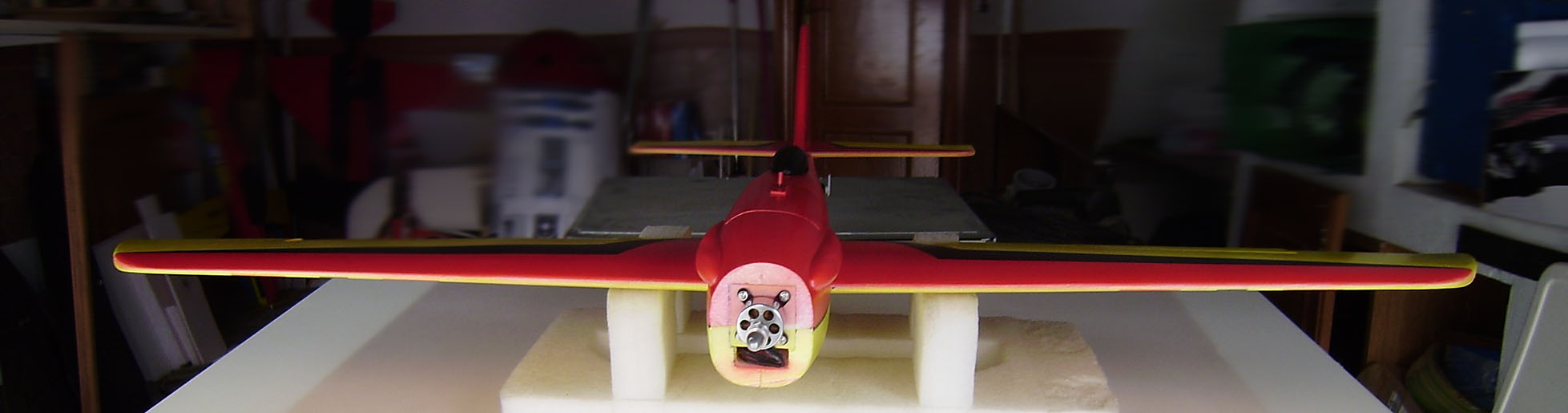

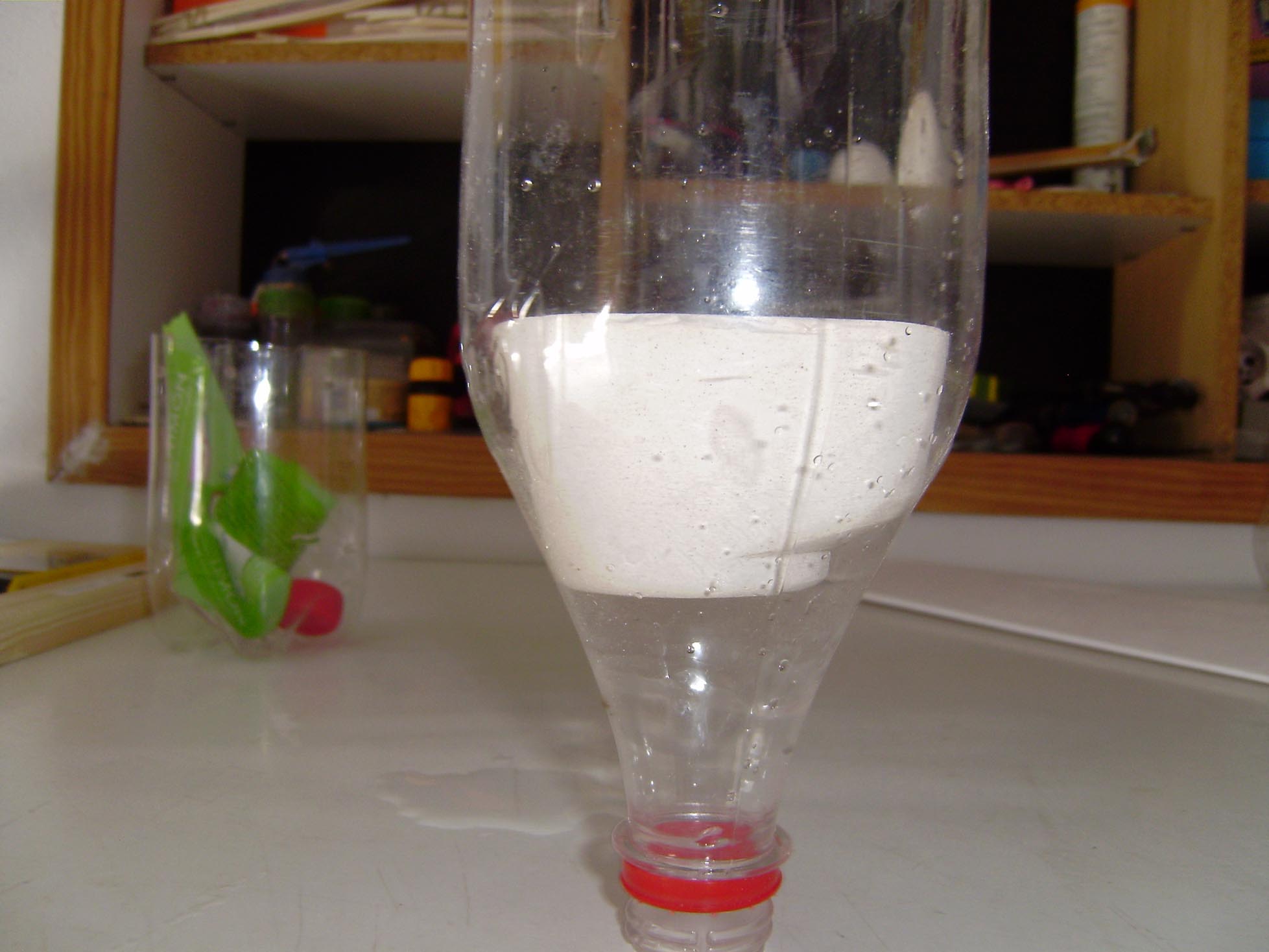

Ahora llega el trabajo fino,el carenado.

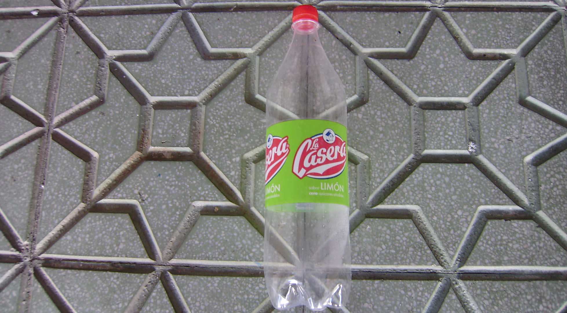

Se necesita...

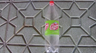

--Una botella de refresco de 1L o 1,5L.
--Pistola de calor.
--El molde.
Buscamos una botella de refresco.Yo la he echo con una de 1,5L,pero creo que para este molde tan pequeño seria mejor una de 1L
porque ajustaria mas y tendria menos volumen para encogerse.

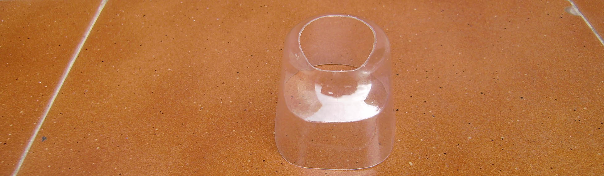

Cortamos la botella por la mitad y metemos el molde.
Damos calor alrededor para que el plastico se vaya encogiendo.

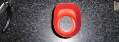

Recortamos la parte ancha para sacar el molde.A veces cuesta sacarlo.Metiendole aire a presion por la boca, sale muy bien.
Luego se corta el cuello(de la botella) y se repasa con una dremel para darle la forma final.

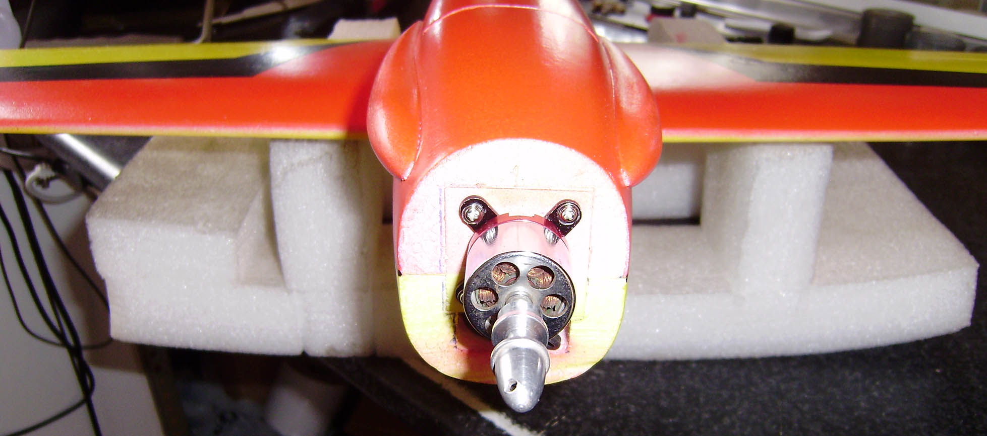

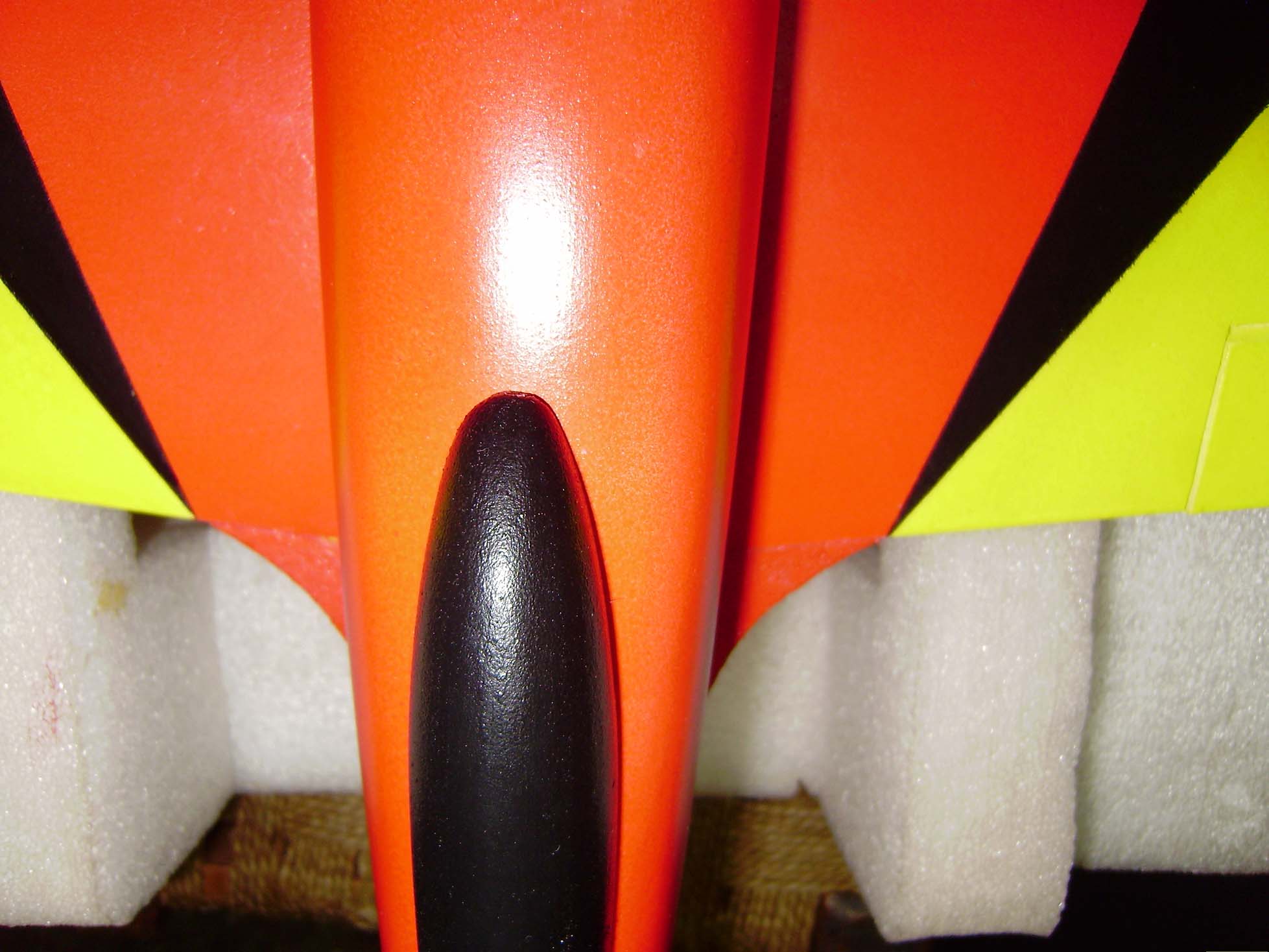

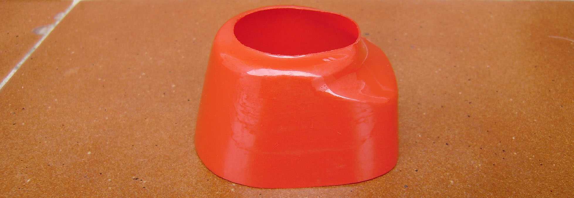

Tendría que quedar así...

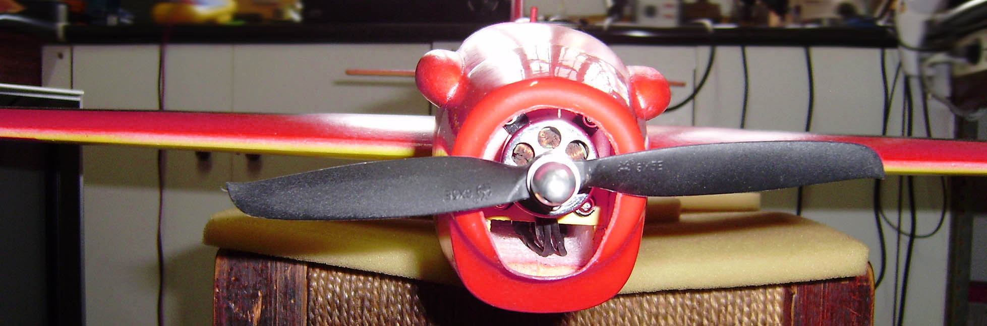

Y ya terminada y pintada por dentro para que no se raye...
Carenado ya montado definitivamente.
Nota:
El carenado tiene que entrar en el fuse de forma que quede bien ajustado sin necesidad de tenerlo que coger con tornillos ni
pegamento.Si no sale así a la primera,hay que lijar un poquito mas el molde y repetir el proceso hasta que entre ajustado.

TIO JUAN escribió:Excelente trabajo :wink: , tengo que probar a hacer esto mismo con la cabina del que tengo entre manos, pero antes tengo que pedir la pistola, que tal es esa que muestras hay... y donde la conseguiste Iniciado ?...
La pistola es del LM,la mas barata,ya que no tiene mucho uso.
Tiene potencia de 1000W y 2000W.Para el carenado la pongo a 1000W.
Un saludo...

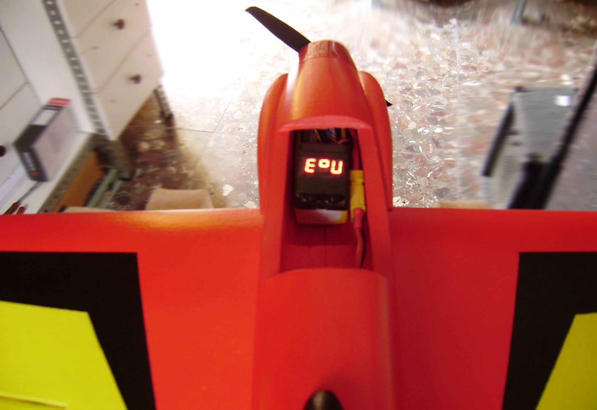

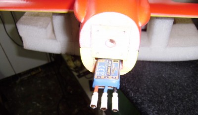

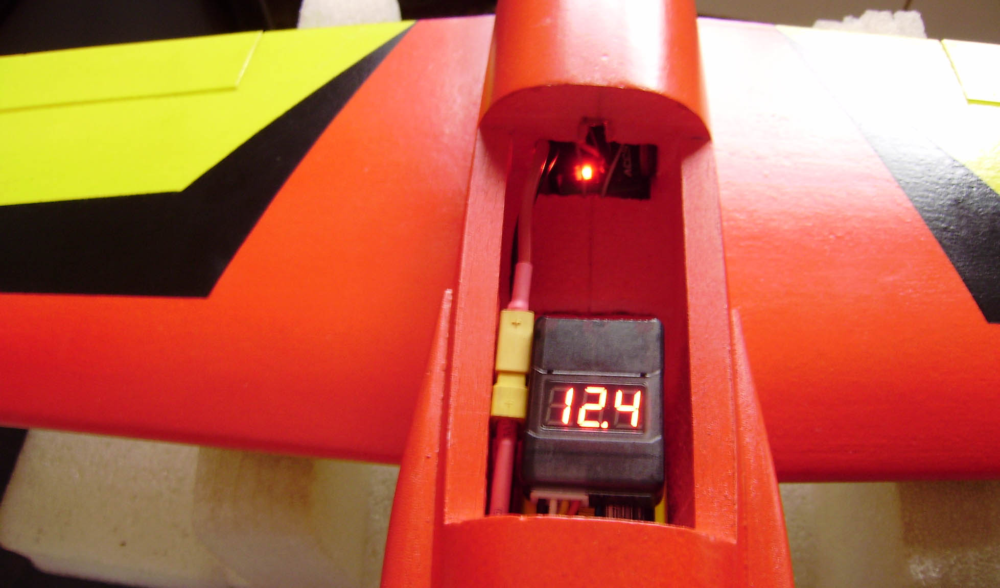

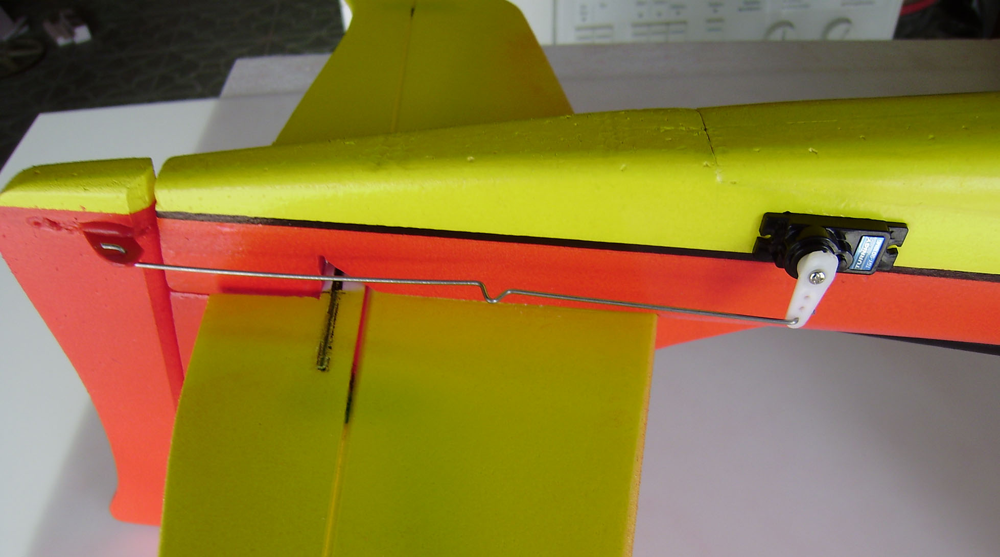

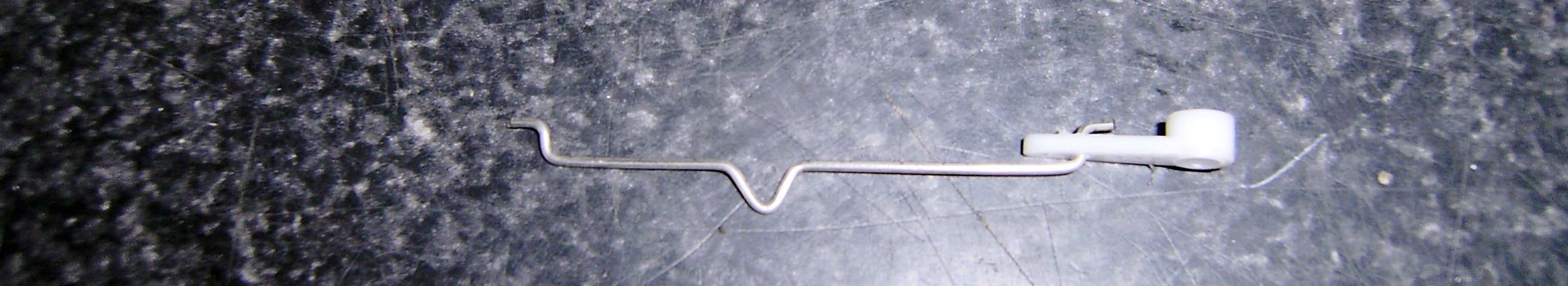

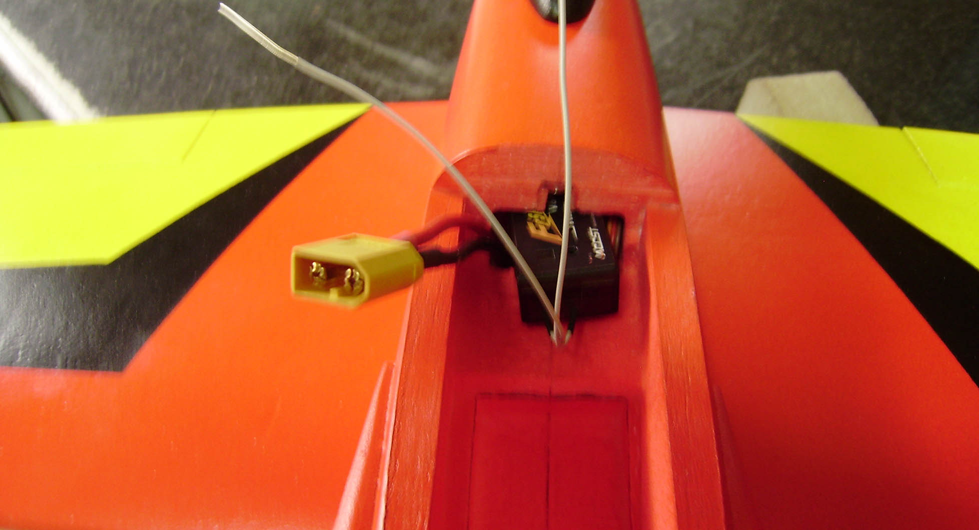

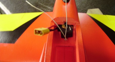

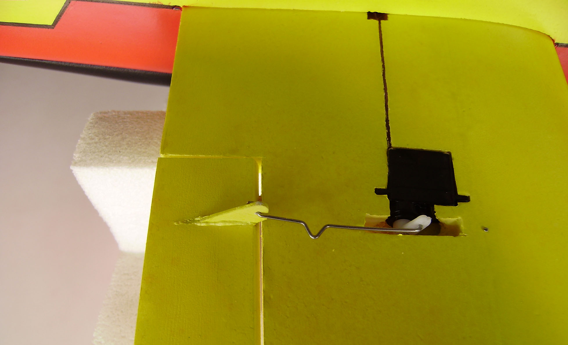

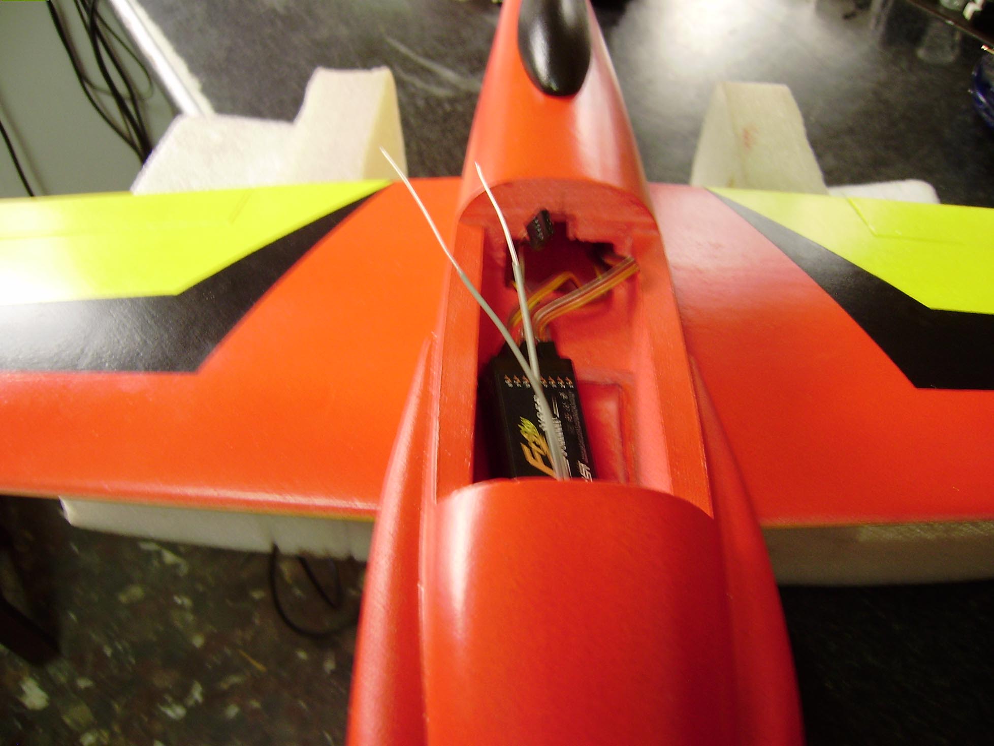

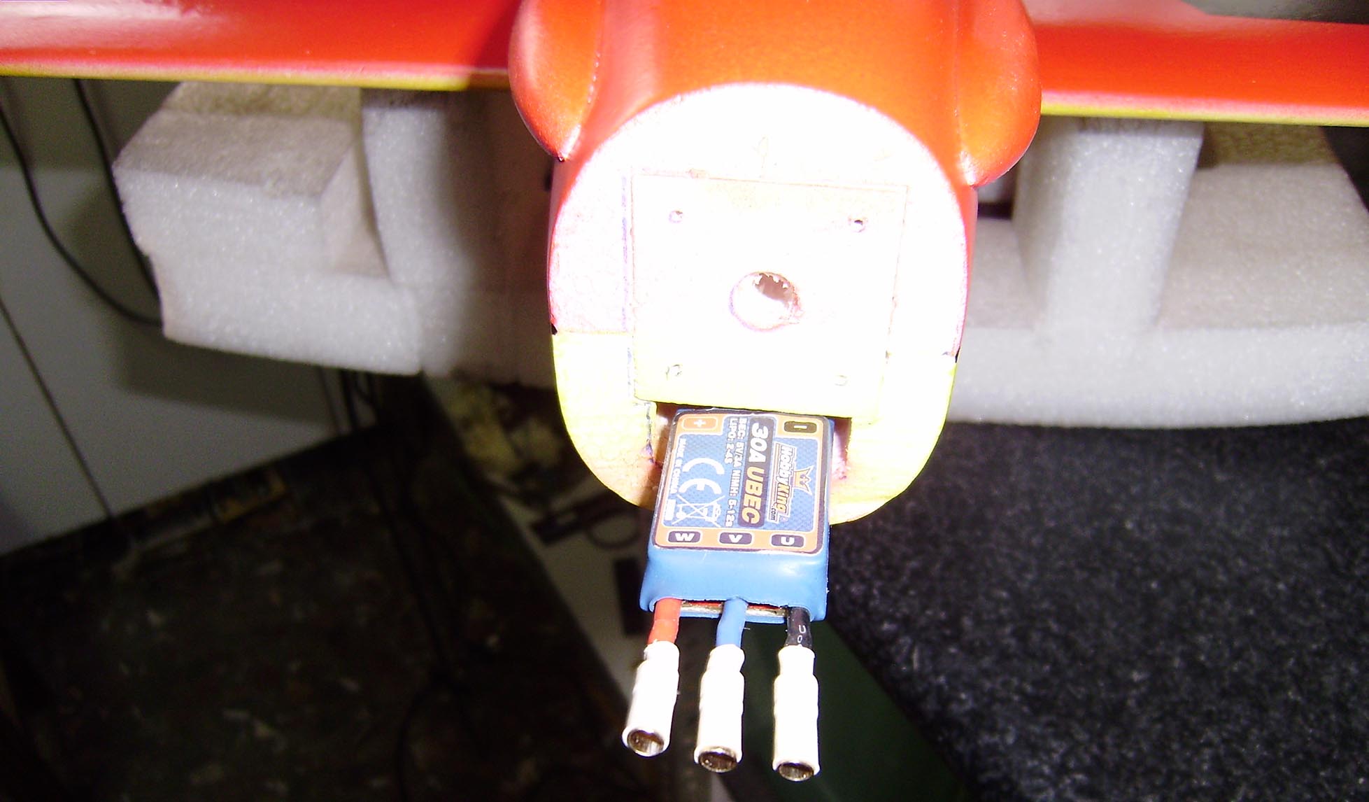

Montaje de electronica y varillas de mando caseras.
Varilla casera con regulacion de longitud.

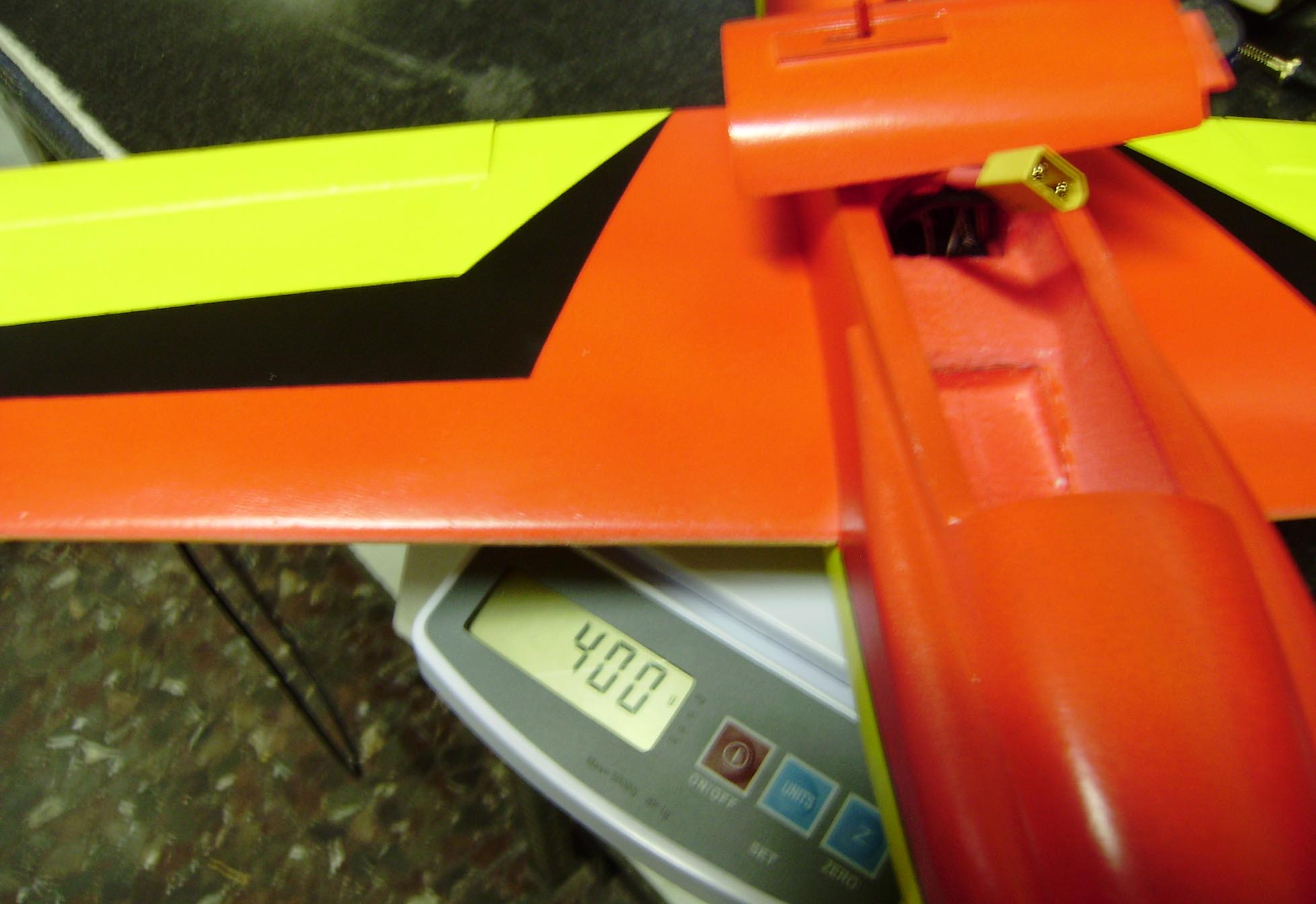

Peso del modelo sin bateria.

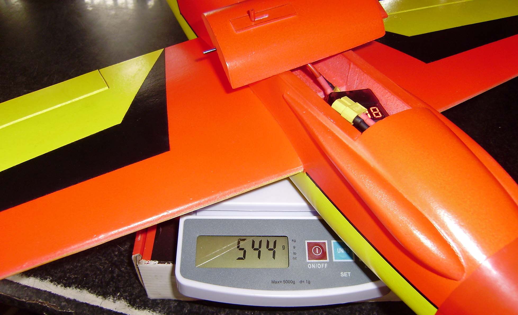

Peso del modelo completo.

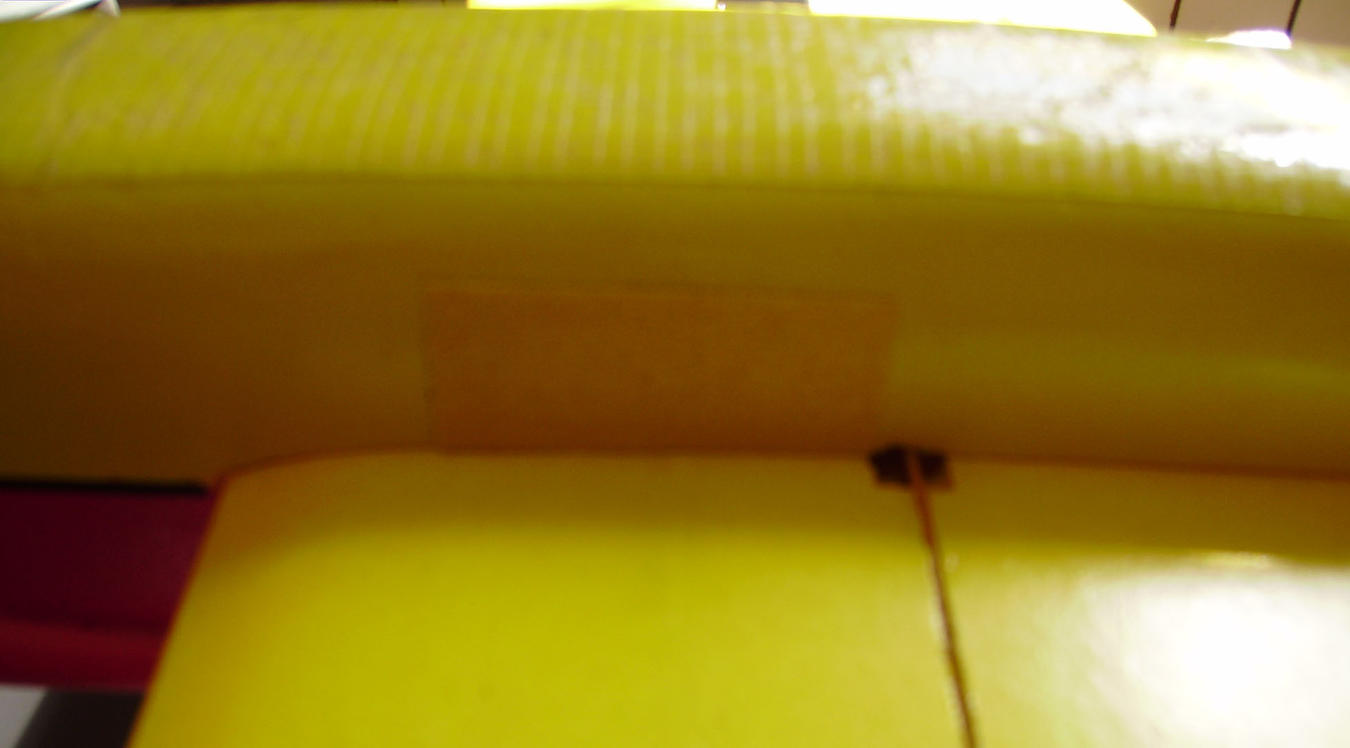

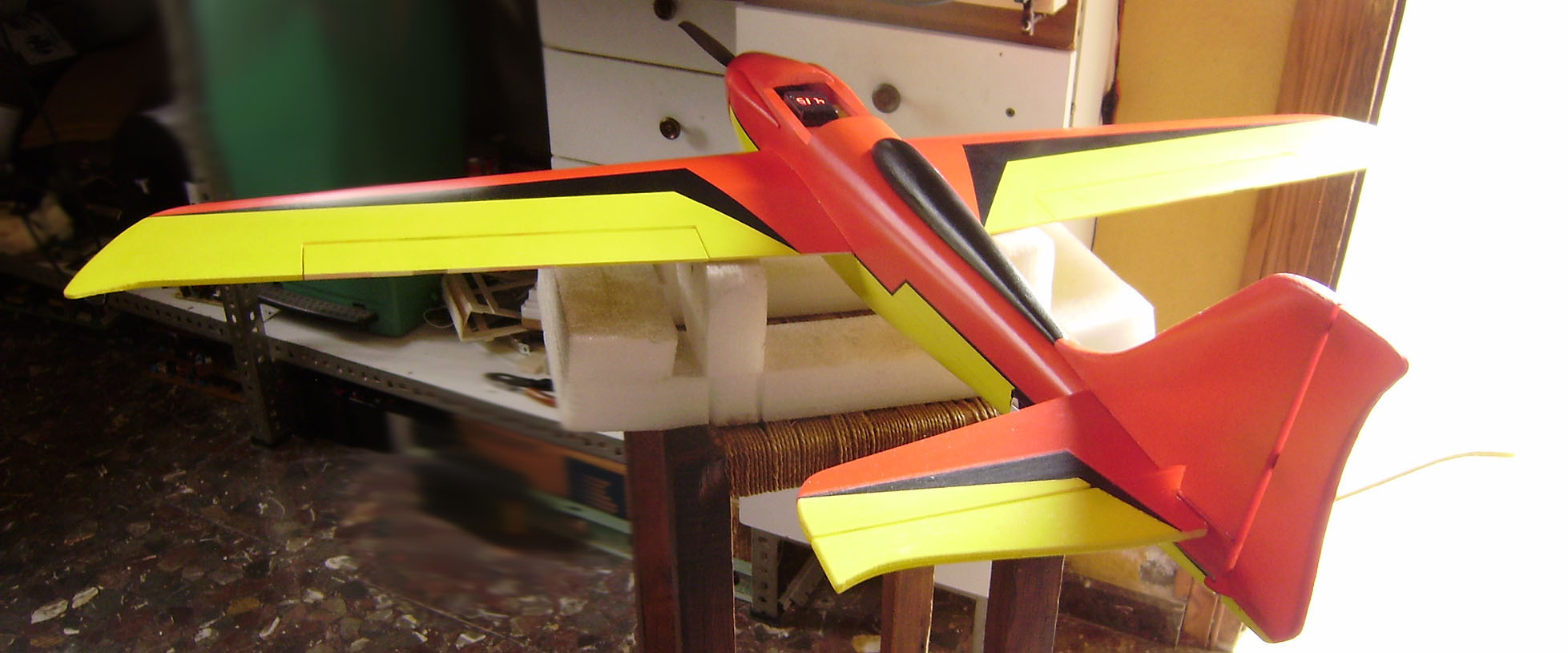

Unos trozitos de corcho añadidos entre el cuerpo y el ala.

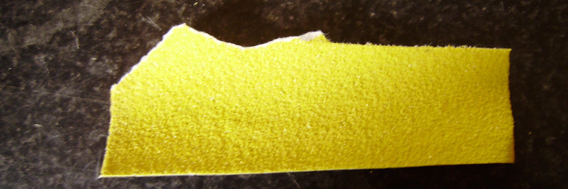

Un trocito de lija pegada con cinta doble cara en el CG para que no resbalen los dedos al lanzar el modelo.
Tambien lleva como es normal una cinta de fibra en la panza para que no se arañe demasiado en los aterrizajes.

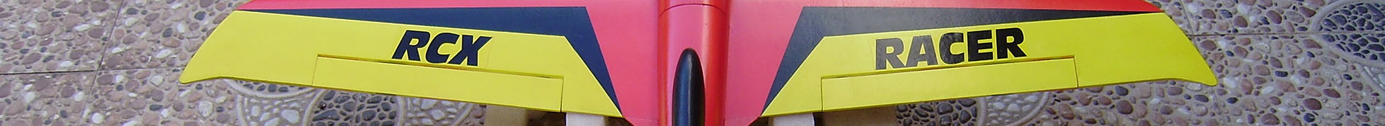

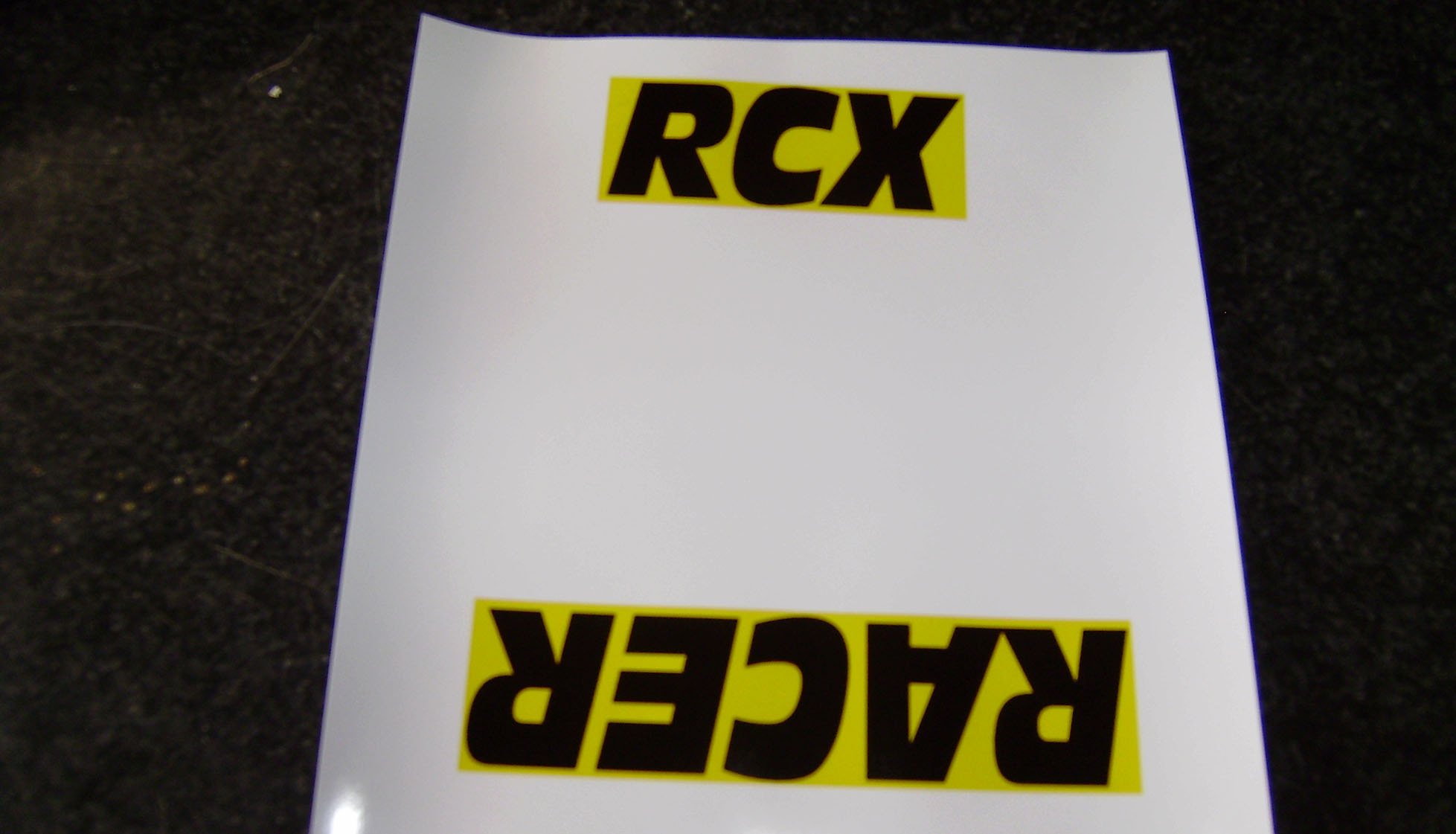

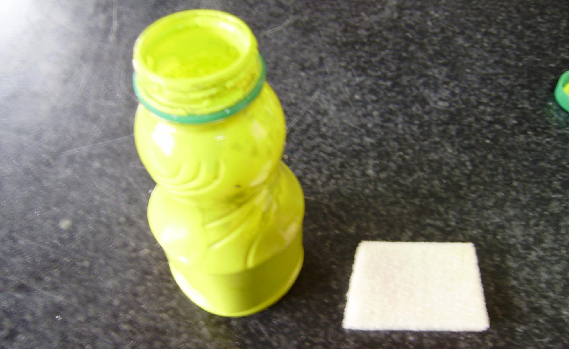

Creacion de pegatinas para decoracion caseras.
Con un editor de imagenes creamos lo que queramos y lo imprimimos en un folio de calidad fotografica de 180Gr.
En este caso el nombre del modelo.Como color de fondo tenemos que ponerle uno igual al del lugar donde lo vamos a colocar.
Lo recortamos.
Luego con un trozo de esponja de la que ya tenemos,le mojamos una punta en la pintura y la pasamos alrededor del filo del folio para darle el mismo color que donde va a quedar colocada.Si no hacemos esto,se veria el filo blanco.
Para pegarla utilizamos como pegamento el fondo fijador,pero cuidado que seca en menos de 1 minuto.
Y así quedó ya colocado el nombre.

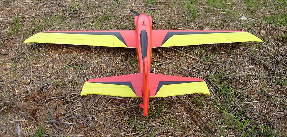

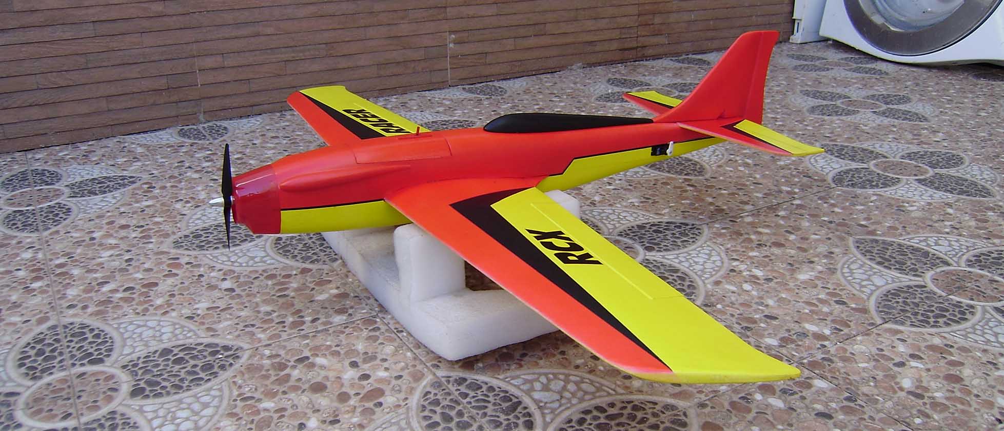

#1331180

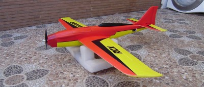

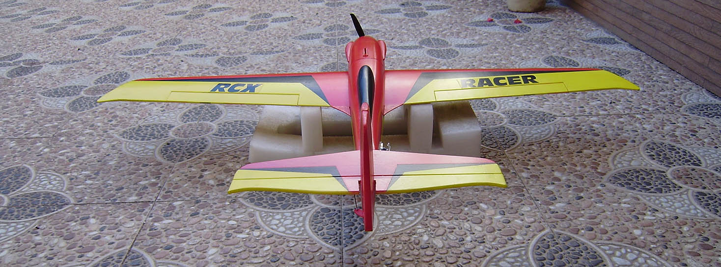

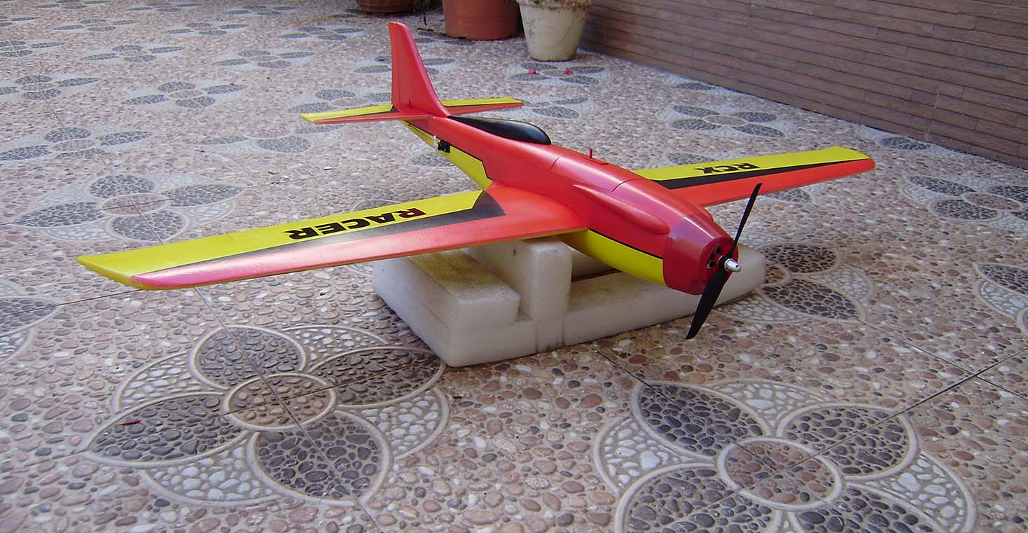

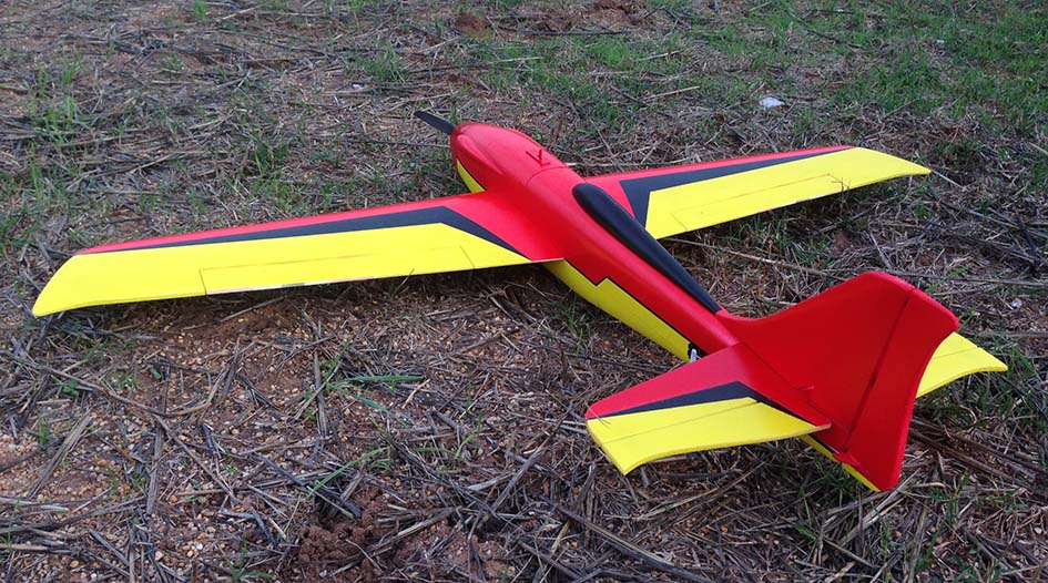

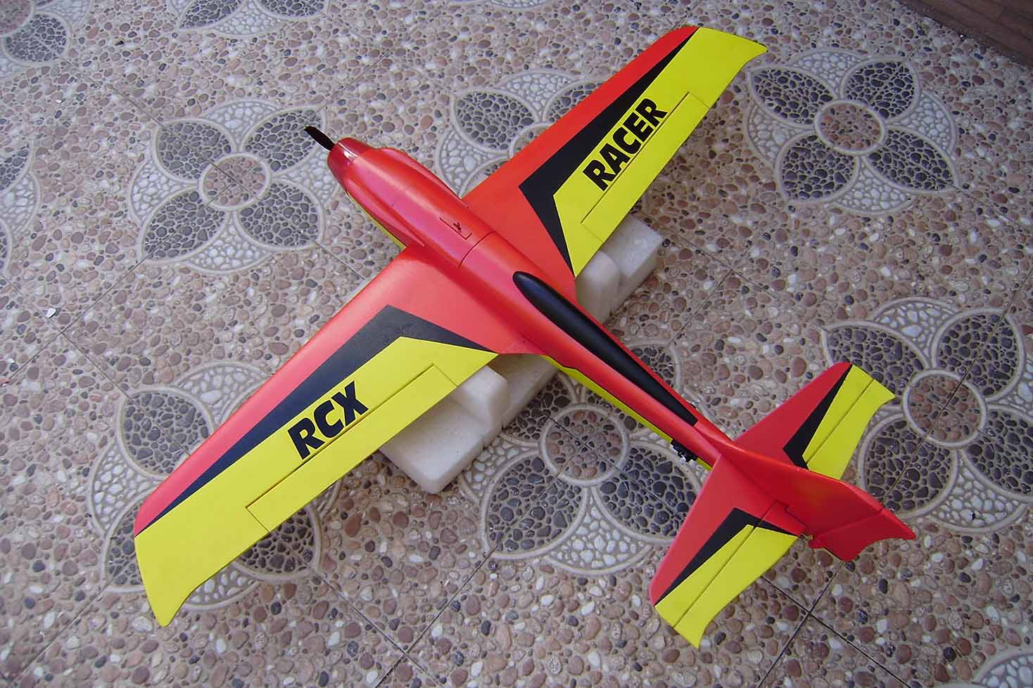

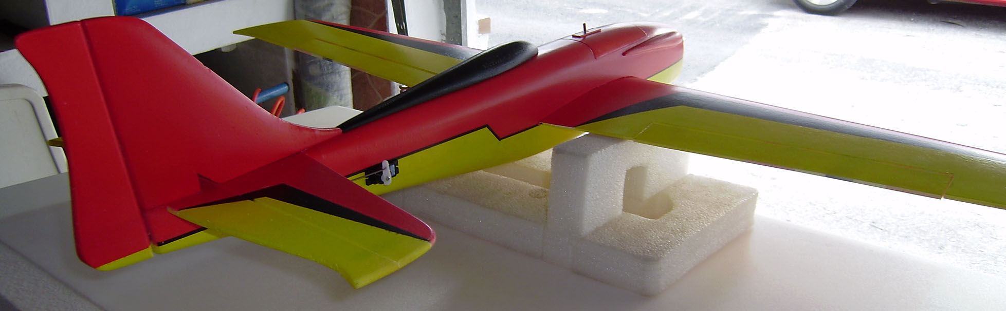

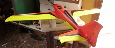

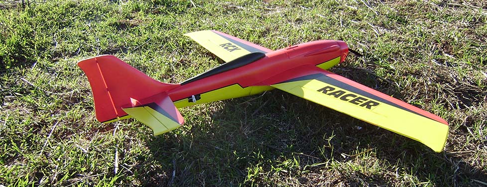

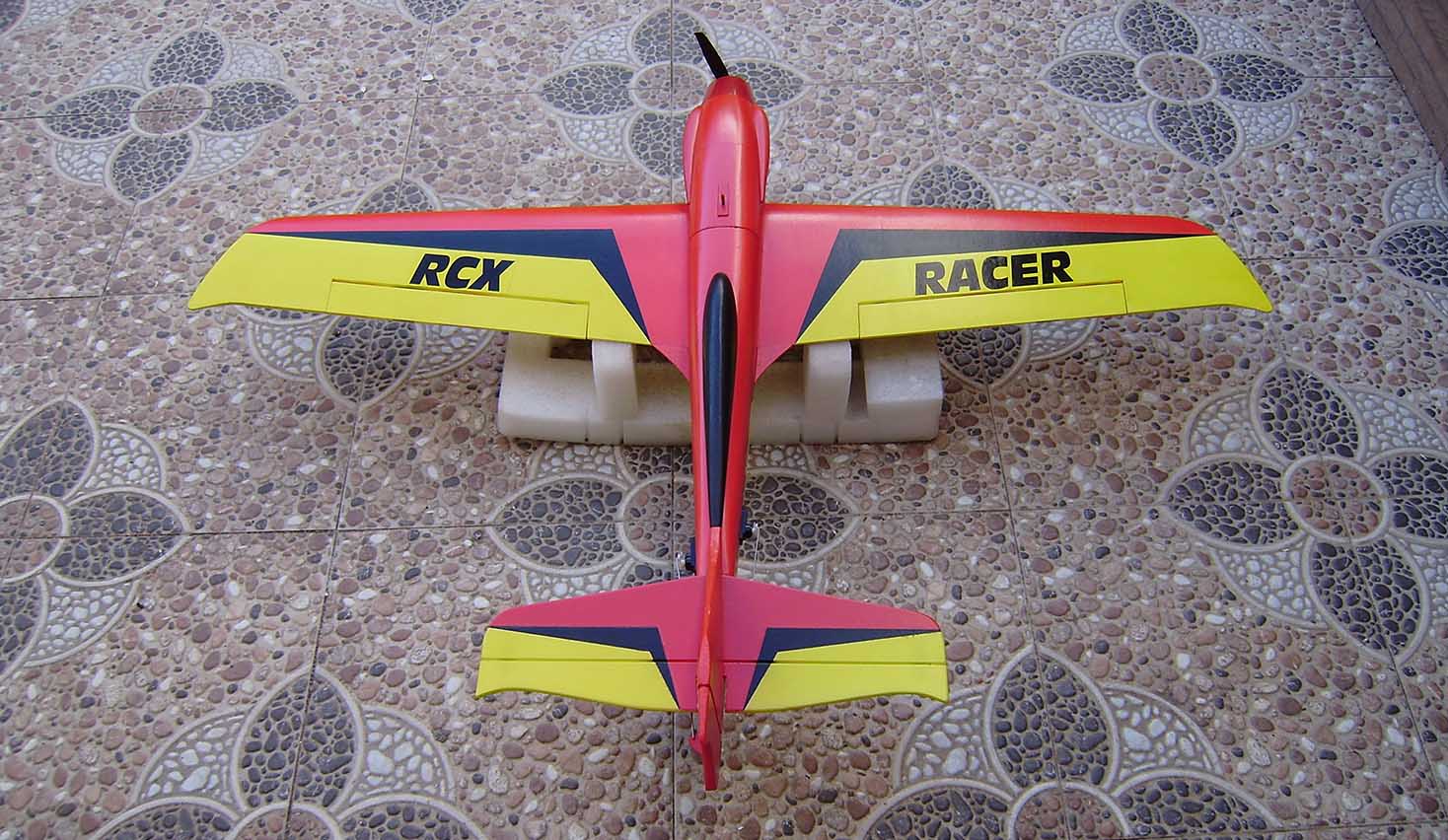

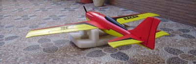

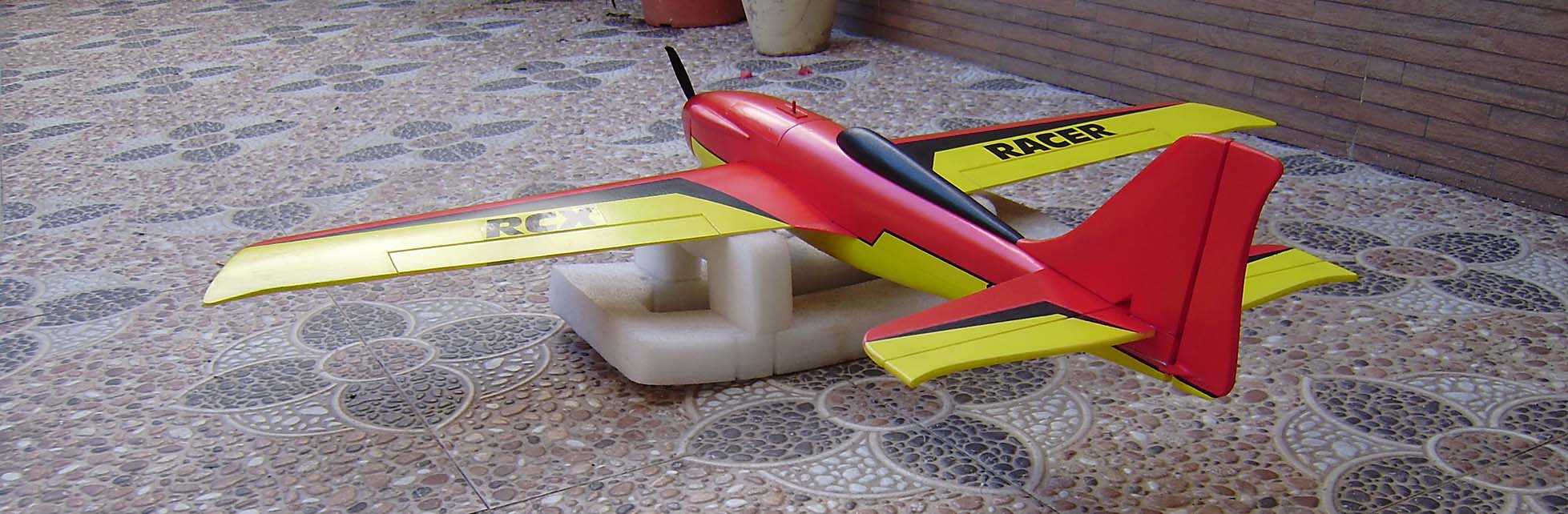

Modelo terminado y probado con gran exito.
Esta es una pre-presentacion porque falta una cosita para que quede listo del todo.
...Montarle un cono en condiciones que hará que esteticamente quede mucho mas bonito.
Ya de por si tira hacia arriba hasta el infinito y mas allá,así que con lo poco que consume y el tiempo de vuelo que me dará,lo dejo así.
Estas son las especificaciones provisionales hasta ahora.
Embergadura...100 Cm.
Largo....80 Cm.
Motor...1850kv Brushless (el que lleva el Radjet 800 de HK)
Helice....6 x 5.
Consumo a tope....16 A.
Tiempo de vuelo con 3S...20 minutos con 1150mA en vuelo combinado.
Peso del modelo...210 Gr.
Peso en vuelo...544 Gr.
Bateria utilizada...3S de 1800mA o 2200mA.
Variador utilizado...30 A.
Servos...TGY-9018MG.
Incidencias...todas a 0.
Nota;la imagenes me han perdido mucha calidad al reducir el tamaño.
Última edición por Iniciado el Vie, 06 Nov 2015 21:20, editado 2 veces en total.

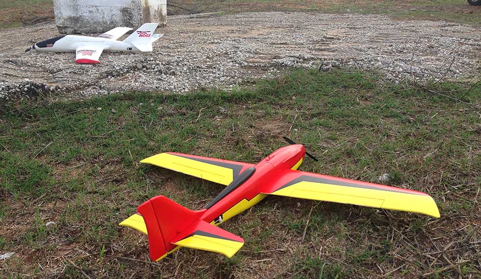

#1331738
Pues la verdad es que estoy muy contento con los resultados.
Es un modelo rapido y muy docil,con unos giros fantasticos y una de las cosas que mas me interesan que es el consumo.
Hoy he echo un segundo vuelo de 20 minutos y me ha gastado 1150 mA de la bateria de 1800mA.
Aqui dejo otro video del primer vuelo cogido con otro movil.Se ven mejor en youtube.
