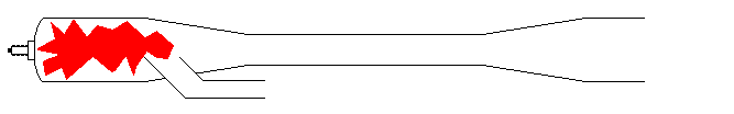

yo te lo explicar. fijate el principio de func.
en este principio de pulsos con valvulas el vacio q produce la explocion hace que vensa las valcvulas y entre aire /COMBUSTIBLE nuevo, ademas de aspirar tambien fuego de la cola y se produce de nuevo el ciclo.
EN LOS PULSOS SIN VALVUAS OCURRE LO MISMO, SOLO QUE ECHA AIRE POR LA ENTRADA Y POR LA SALIDA.
