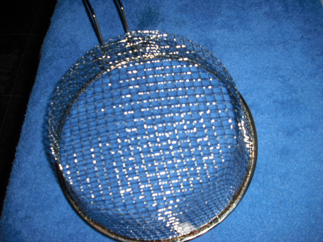

He comprado este colador para recortar la malla y colocarlo directamente en la turbina o en las tomas de aire
¿ Donde le quitara menos rendimiento al flujo de aire?

En las turbinas de keroseno el colador lo llevamos a la entrada de la turbina. Procura que el diámetro de aro del colador sea mayor que el diámetro del EDF para que no restrinja ni un apice el flujo de entrada de aire.

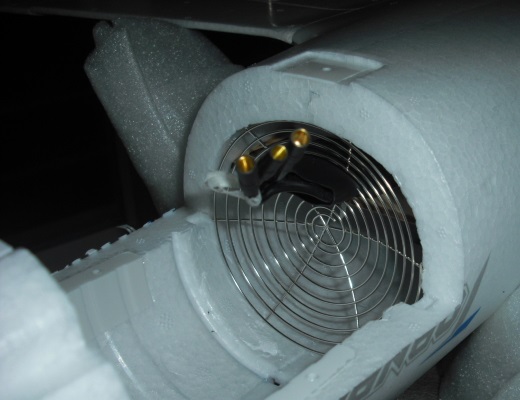

colador de los chinos
Bueno despues de esperar casi dos meses para recibir el repuesto de mi turbina le he instalado esta rejilla para evitar futuras subciones indeseadas, si este finb de semana hace bueno probaremos el bicho.
!!!!!!Que nerviooooos¡¡¡¡¡

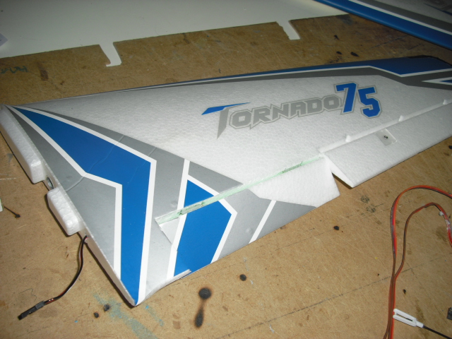

Bueno, me he liado la manta a la cabeza y me he metido a ponerle flaps al bicho............
ya os contaré que tal

Bueno lo he volado hoy y aterrizado por su puesto y mucho mejor, con full flap ningun vicio raro sigue volando igual de bien. He despegado con flaps a medias y creo que reduce un 40% la carrera de depegue y en el aterrizaje aguanta muy bien aunque tengo que seguir bajando más velocidad, pero en definitiva se consiguen aterrizajes menos criticos, me ha sorprendido gratamente la nobleza con los flaps a tope.
