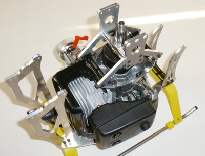

A lo mejor los tiros van por aqui... 9,5hp - 22.500rpm
Por HaviR
#1142835
Bueno, pues como el amigo Josep esta unos días fuera, Ali me ha pedido si podía postear la foto de la exclusiva.
Al final se trata de un CY 46cc que se podrá montar según he entendido y muestra la foto tanto en kit específico como en open-source.

Uff! 46cc eso tiene que tirar de miedo... Ya está desvelado el secreto.
Yo he estado escribiendo unos correos con Ali después de la noticia que nos dió Juanllul sobre las dos roturas del tornillo del piñon del core7. Algo que me temo es un problema de diseño de este kit ya que el piñón no tiene soporte en la parte superior.
De hecho, Ali me ha ofrecido cambiar al nuevo Core7 (con un descuento), que acaba de sacar. Este nuevo kit del core7 si lleva soporte en la parte de arriba del piñón lo que, con seguridad, le dará una resistenacia extra.
Saluwesi, ya ves que este kit que llevamos puede tener una debilidad, aunque el mio va fino, fino y no he encontrado ni un milímetro de holgura en la unión piñon campana. Aunque las fuerzas axiales que provoca la corona al piñón pueden jugar una mala pasada al tornillo. En fin la intranquilidad está servida.
A ver si Juanllul nos dice con cuantos vuelos se le rompio el tornillo. Y este dato sirve para todos los que tengan un CORE7.

Un motor gasolina con base Zenoah de 47cc. ....... yo flipo ! Pero no creo que sea economico como se dijo por aqui. Al final, que acabareis volando? Pues ya de paso, se podrian inventar un turbo, o un compresor para este motor. Asegurar bien el rotor, que se os escapa y no lo veis por donde se va !!! Creo que este va a ser el EXTASIS del Trex 700 gasolina. Con tantos CV, estareis volando al ralenti.

Hola a todos!, bueno, pues ya vuelvo a estar por aquí. Lacoste, porqué descalificas algo que no has probado?, creo que hay que darle un voto de confianza. Cuando decidí montar el gasser, recibí numerosos correos que, como tú, me decian que iba a montar una porqueria de heli, que no iva a volar y que las vibraciones iban a destruirlo.
Personalmente creo que un 46cc es mucho motor para un 700, incluso para un 800, pero si el resultado de las pruebas han sido satisfactoras, porqué no?. Ese motor no tiene una potencia descabellada, pero sí un par motor de escándalo.
Empeñarse en montar un motor de 15cc pasado a gasolina, sí que es garantia de un heli poco potente ya que, de momento, a igualdad de cilindrada, el nitro está a años luz. Dudo que apretando mucho, pero mucho mucho, ese motor llegue a igualar la potencia del nitro, en cualquier caso será en detrimento de su fiabilidad. O eso, o se emplean materiales cerámicos y titanio que pondrian el precio de este a unos niveles poco asequibles, y créeme, me encantaria equivocarme, ojalá se haga realidad.

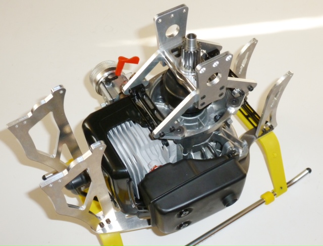

Hola a todos!, Ali me ha enviado una foto del "casette" del nuevo motor para el Open Source. Tiene buena pinta!, con ese par motor no creo que baje de vueltas con los palancazos :wink: Esperaré a ver los vídeos para opinar...
