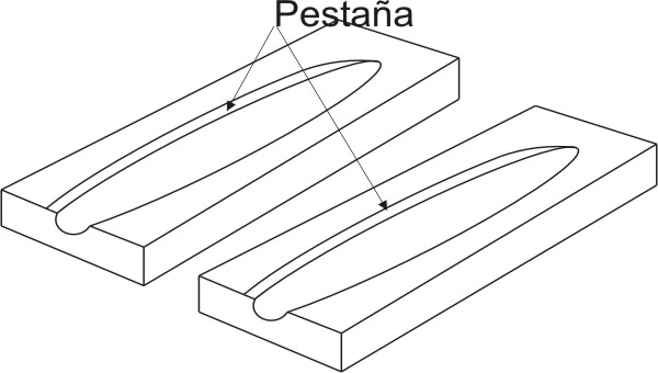

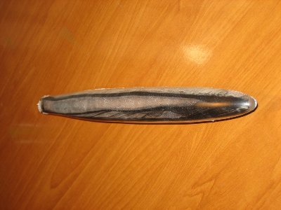

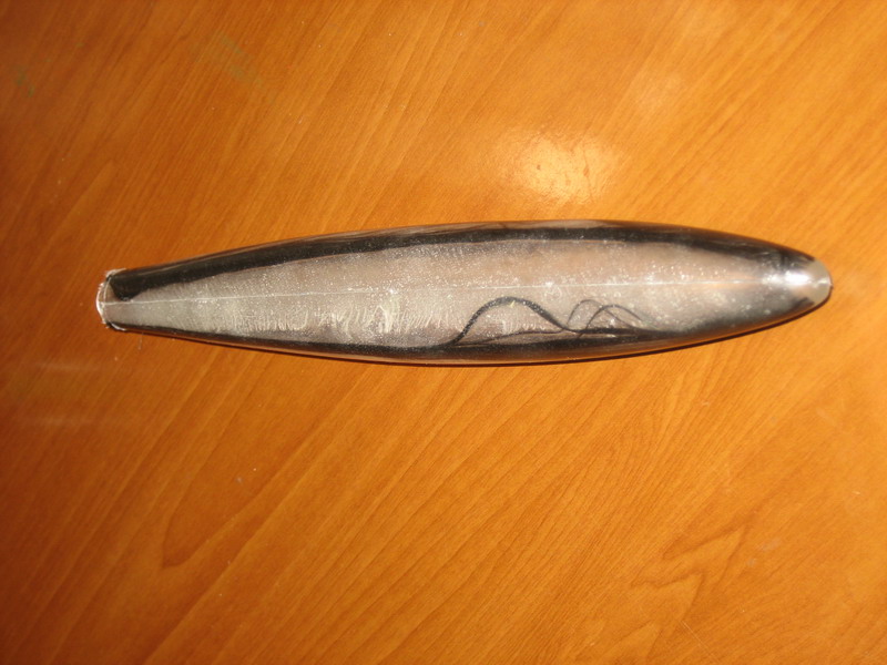

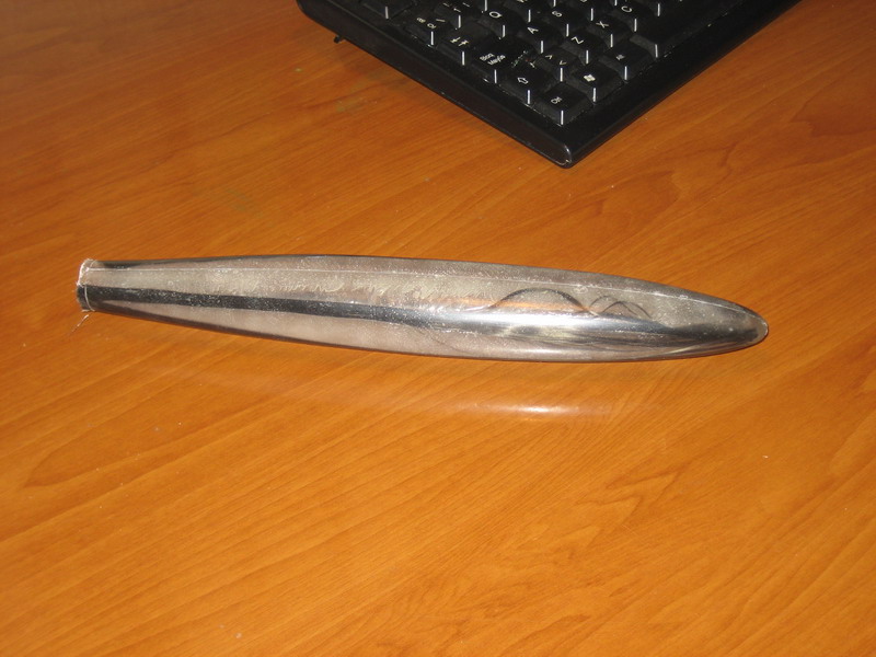

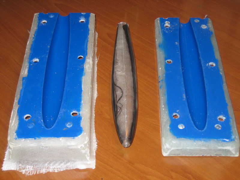

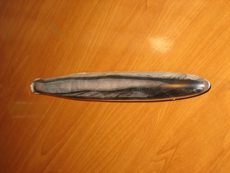

El proceso que realizare sera
1. Dar 5 manos de Frekote a 40º la ultima dejar 30 minutos antes de laminar.
5. El tejido que será de 100 debe tener pestañas opuestas y cortado a ras del molde donde no este la pestaña. La pestaña de 1cm a 0 en la punta del molde para no realizar arrugas. ver dibujo
Pregunta:¿Esto lo realizo previo al paso 7, planteando el tejido y cortandolo o cuando realizo el paso 7 y este el epoxy un poco tirado, coloco el tejido y no meje mover con facilidad este entonces corto?

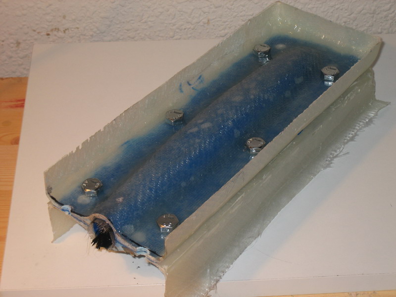

6. Una vez preparado el tejido, frekote, etc...
7. Dar un brochazo al molde con resina sin hacer charcos y despues meter en el horno durante 15 minutos.
8. A la pestaña poner un poco de epoxy con una tarjeta o similar
9. Ya pasados los 15 minutos colocar el tejido y ajustarlo con una brocha seca.
¿Aqui es donde deberia cortar el tejido, con legueta y a ras?
10. En el lado que no tiene pestaña y esta cortado a ras colocar un poco de microbalon por la parte de adentro en el molde
¡No tengo microbalon, para el proximo pedido! ¿vale fibra en polvo?
11. Aplicar el segundo tejido con resina fresca y unas tiras de carbono
¿volver a cortar el tejido? ¿con pestaña o sin pestaña?
12. Cerrar los moldes con cuidado de encastrar una pestaña y la otra
13. poner tornillos
14. Por la parte trasera y con la brocha con el alargador fijar la pestaña y el tejido al molde. ¿ un poco de microbalon en el morro del fuselaje?
15. Como siempre... Rezar.
