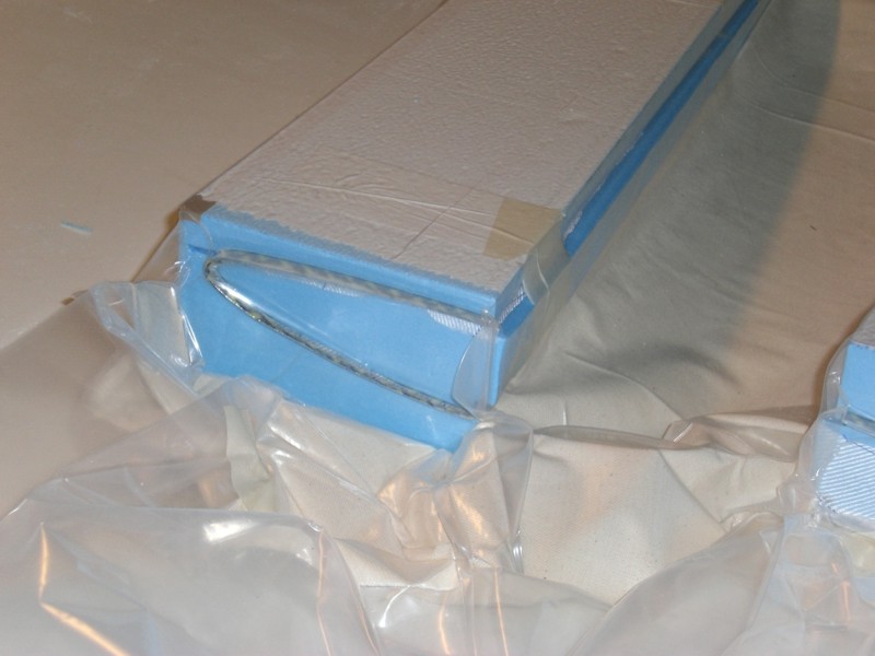

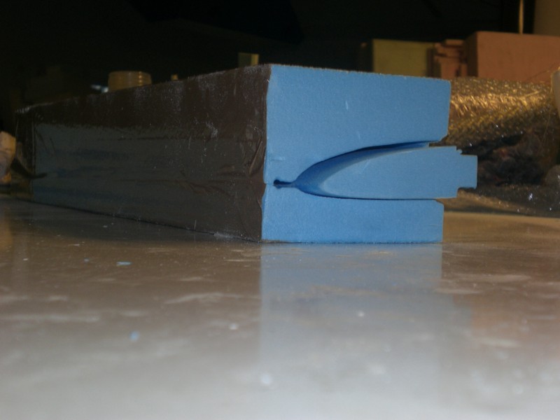

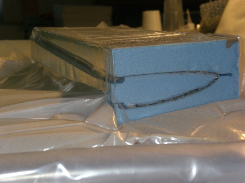

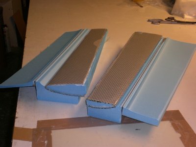

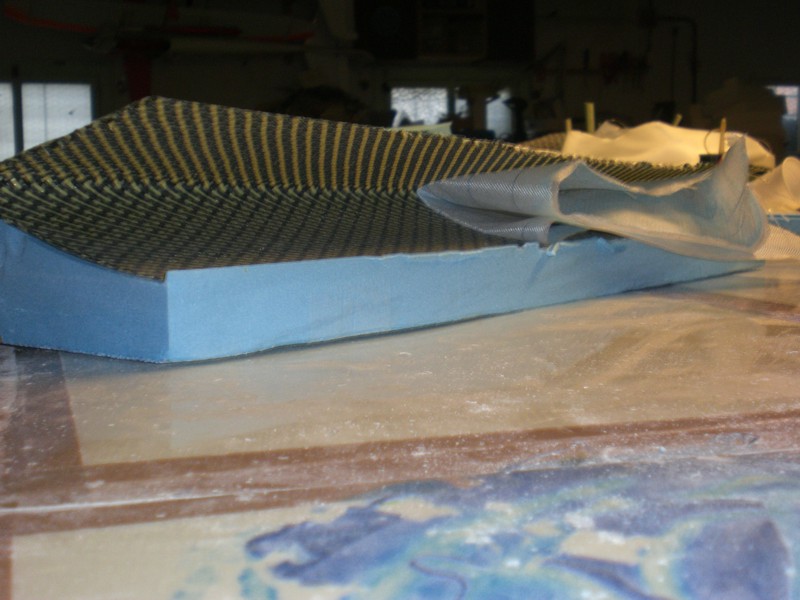

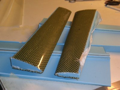

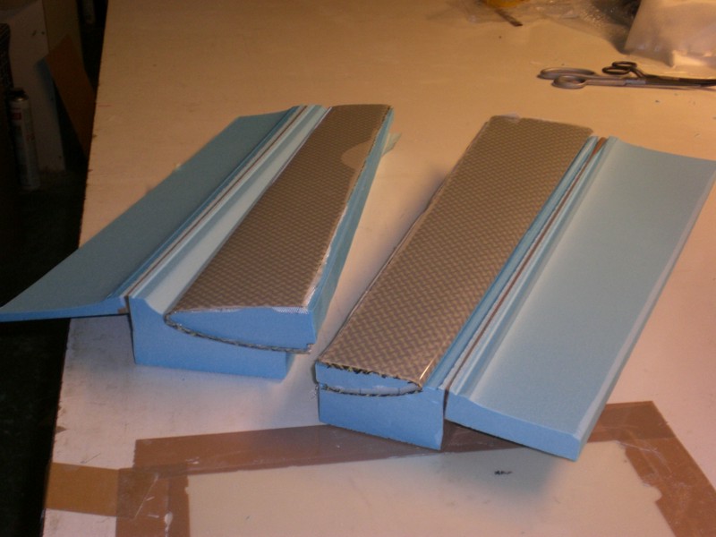

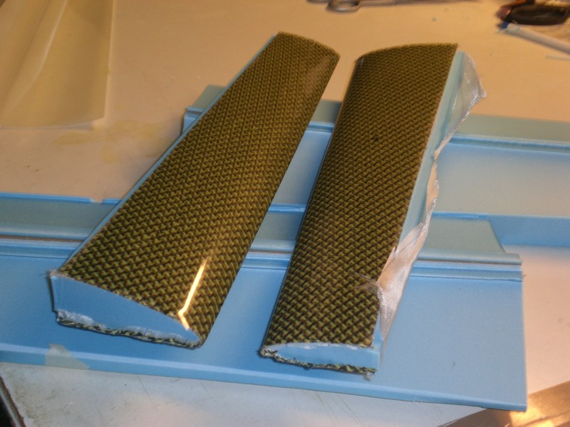

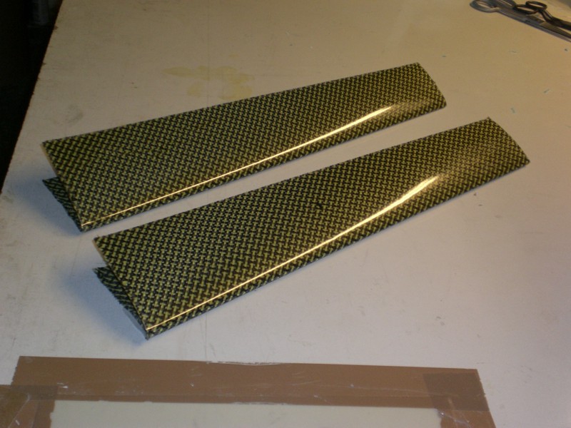

Te voy a comentar sobre la técnica del vacío + Mylar porque es la que más conozco, y es solo mi opinión. De lo que he visto y oído por ahí, nada está suficientemente elaborado como para ser infalible, se dejan bastantes cosas 'a la habilidad' del constructor y hay enormes lagunas en las técnicas que he visto desarrolladas. Lo que te voy a contar es cómo lo hago yo para que evalúes si eres capaz de hacerlo con un mínimo de medios.
Necesitas poder cortar un núcleo de espuma con una calidad aceptable, tan fiel al perfil como el D-Box que quieras obtener. A este núcleo le hago una ranura de 10mm a partir del punto (0,0) del perfil para que tenga holgura tanto la pate del extradós como del intradós para poder prensar el Mylar. Pondrás el tejido sobre el Mylar y lo impregnarás sobre él para evitar burbujas, añades el peel-plie y colocas todo sobre el foam. Todo el conjunto lo metes en el negativo del foam, apretando para que se ajuste... pero poco. Cuando hagas el vacío deberás apretar 'a tope' el núcleo contra el borde de ataque para que no quede hueco, y dejar actuar al vacío.
Este es todo el misterio... no he conseguido nunca haciendo el núcleo sin contramolde, que el Mylar quede sobre el foam con el borde de ataque ajustado, o que no se desalínee, o que para conseguirlo no tenga que meter tanto vacío que aplaste el foam. Este truco es el que me ha facilitado qu eel borde de ataque se ajuste al Mylar.
Fíjate que dejo una pestaña en el negativo... para que haga de tope al Mylar por un lado longitudinal, así no tengo que reajustarlo cuando está en el saco.
Te dejo las fotos...
Y esto es lo que sale...
Retiras el peel-plie también...
Retiras el Mylar...
Esto es al día siguiente, abres el positivo...
Aqui verás mejor el resalte y el tope que te decía
Este es el conjunto en el saco, aqui ya se te han acabado las oportunidades de hacerlo mejor...
Este es núcleo + negativo. El diente que hay en la parte trasera sobresale del positivo para poder apretarlo después.

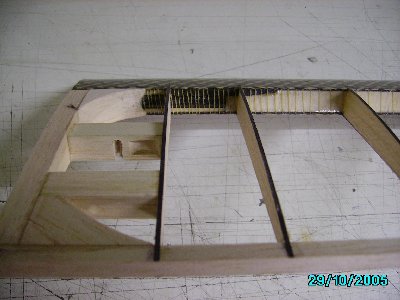

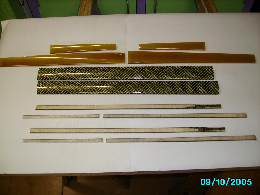

Aqui el kit hecho por el ""cubano""preparado el montaje
DE SU MALLAM

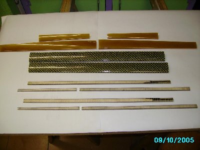

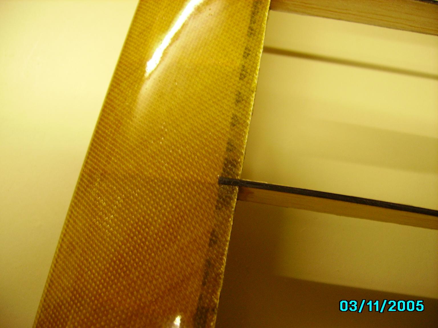

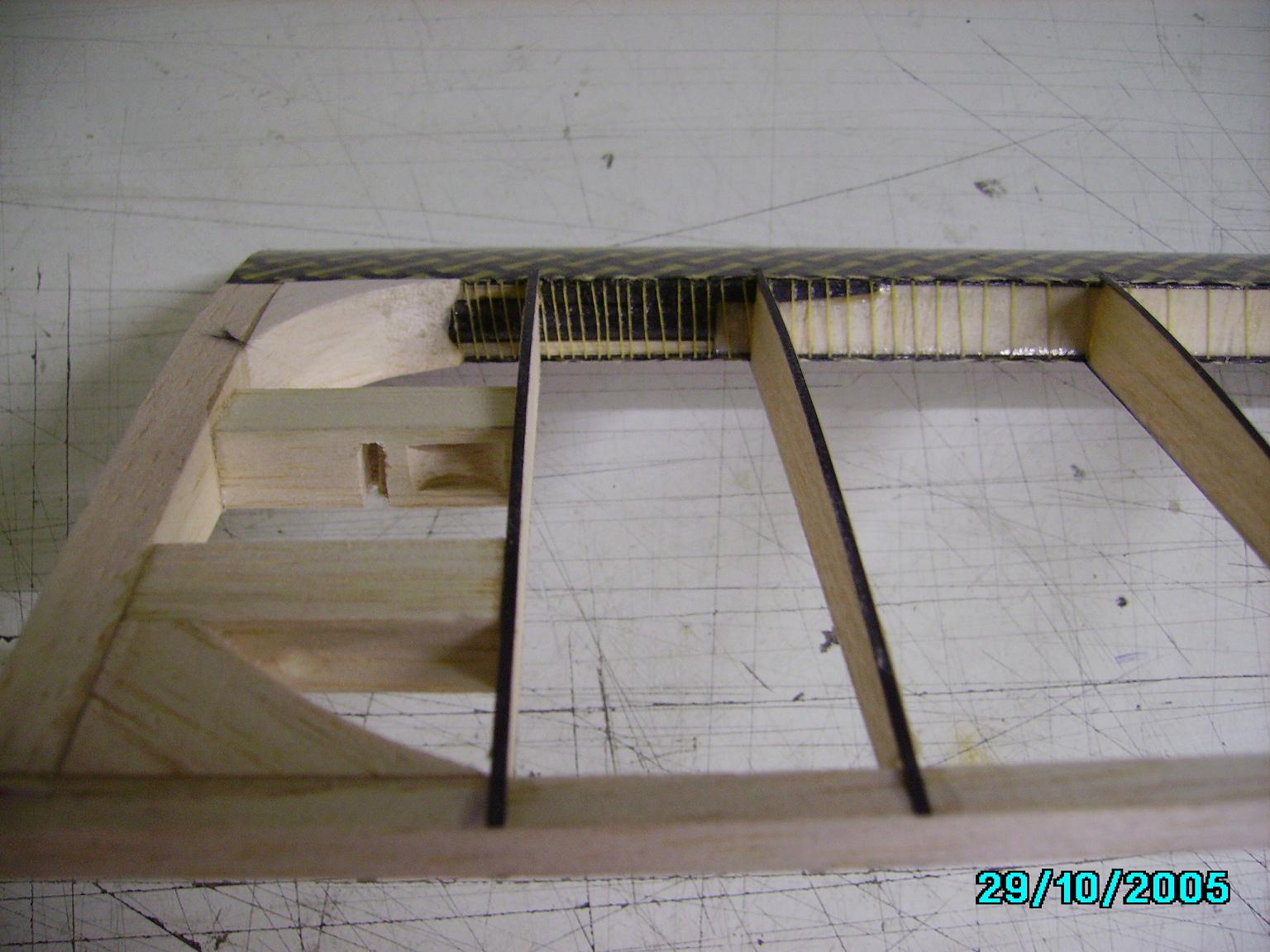

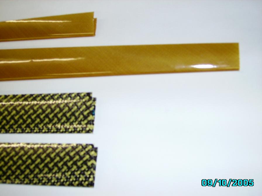

Vease el tejido cortado 45º , en el kevlar es necesario mas medias costillas por ser menos resistente a compresion que el vidrio y carbono
KEVLAR/CARBONO 160gr/m2 y KEVLAR RUSO 120 gr/m2, cortados a 45º en mi modelo mallam7
los largueros atados con kevlar 0.2 mm

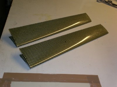

Por Javier López
#578527

Como prometi esta es la entrega del enfibrado del ala. Como vereis no es perfecta, pero estoy contento, el peso no es muy elevado, la dureza es sorprendente y el proceso... bueno vosotros vereis el proceso.
Comezamos por la mañana colocando los largeros de carbono:
Nada nuevo que no sepamos. Aqui el util creado para hacer las ranuras.
Imagen[/img]
