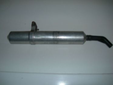

Buenas, señores.
Me suena una pieza suelta cuando muevo con la mano el tubo de escape.
Es normal? :?
Que pieza puede ser?
Perjudica en algo al heli
A que es debido
Que otro tubo de escape le puedo poner que no sea el de origen.
Algún dibujo de su interior.
gracias y un salu2

Por golfo1
#720032
Arthas escribió:¿la marca y modelo del tubo?
marca: align y modelo. el que biene de serie con el heli. t-rex 600nitro pro combo. el tubo largo.

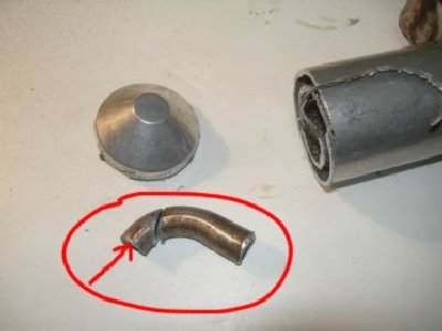

Bueno, señores me he decidido abrir el tubo de escape, (cortar) para saber que era eso que sonaba.
Pieza que sonaba circulo rojo
Juzgar vosotros mismos. :cry:

Hola, Arthas
Como lo voy amontar si lo he cortado y la pieza que sonaba (circulo rojo) estaba dentro en soldada.
:shock:
