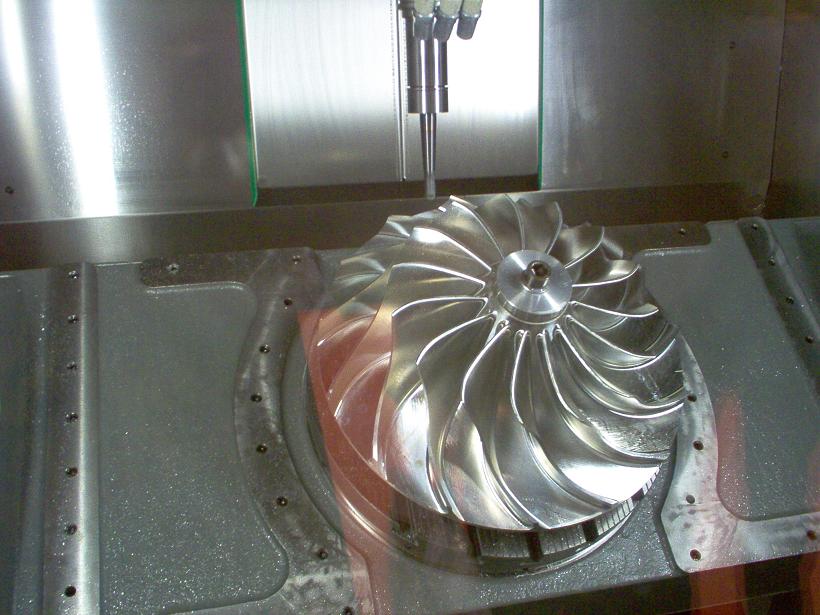

Hola Manolo, pues es interesante, normal que le encantase el compresor para mecanizar jeje es una pieza muy chula de mecanizar, a mi profesor de cnc tb le encanto.
Pues haz buenas migas con el porque si controla como dices es una buena oportunidad para avanzar, porque realmente hay poca gente que se pueda permitir experimentar con las maquinas, y de otra forma te cuesta muchisimo.

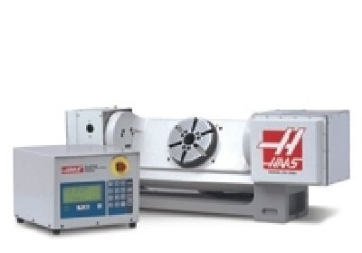

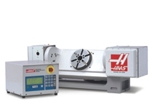

Por cierto el plato de agarre de las piezas en la fresa que dices que se mueve en todas direcciones, sera un aparato divisor como el de la imagen que dejo, ideal para hacer un compresor, aunque tan caro como la propia fresa cnc. Por suerte en mi instituo estan detras de uno de esos y un torno con herramientas motorizadas, espero que pronto lo compren jeje :lol:
Programar en 5 marcas diferentes de controles no es lo complicado ya que todas usan el mismo codigo g y es programacion iso, ademas si usas un porgrama de cam, lo unico que tienes que tener es el postprocesador para dicho control adaptado a la maquina correspondiente y el que programa es el ordenador jeje.
Oye Manolo, tienes que preguntarle a ver si tienen maquinaria de 2º mano, que ahora seguramente me ponga a trabajar en una empresa precisamente con este tema (con el pro engineer), y pienso ahorrar para comprarme una fresa cnc :wink: y ya estoy viendo opcioness. Por ahora me parece interesante un centro de mecanizado de haas, por su tamaño, sus posibilidades, y su precio, aunque preferiria una kondia preferiblemente con el control 8055 de fagor, asi ya puedo postprocesar en el instituto jeje y me ahorro un buen dinerito... si puedes preguntale a ver si tiene posibilidad de tener algo asi.
Aqui dejo las fotos del divisor y del mini centro de haas (2x2m).

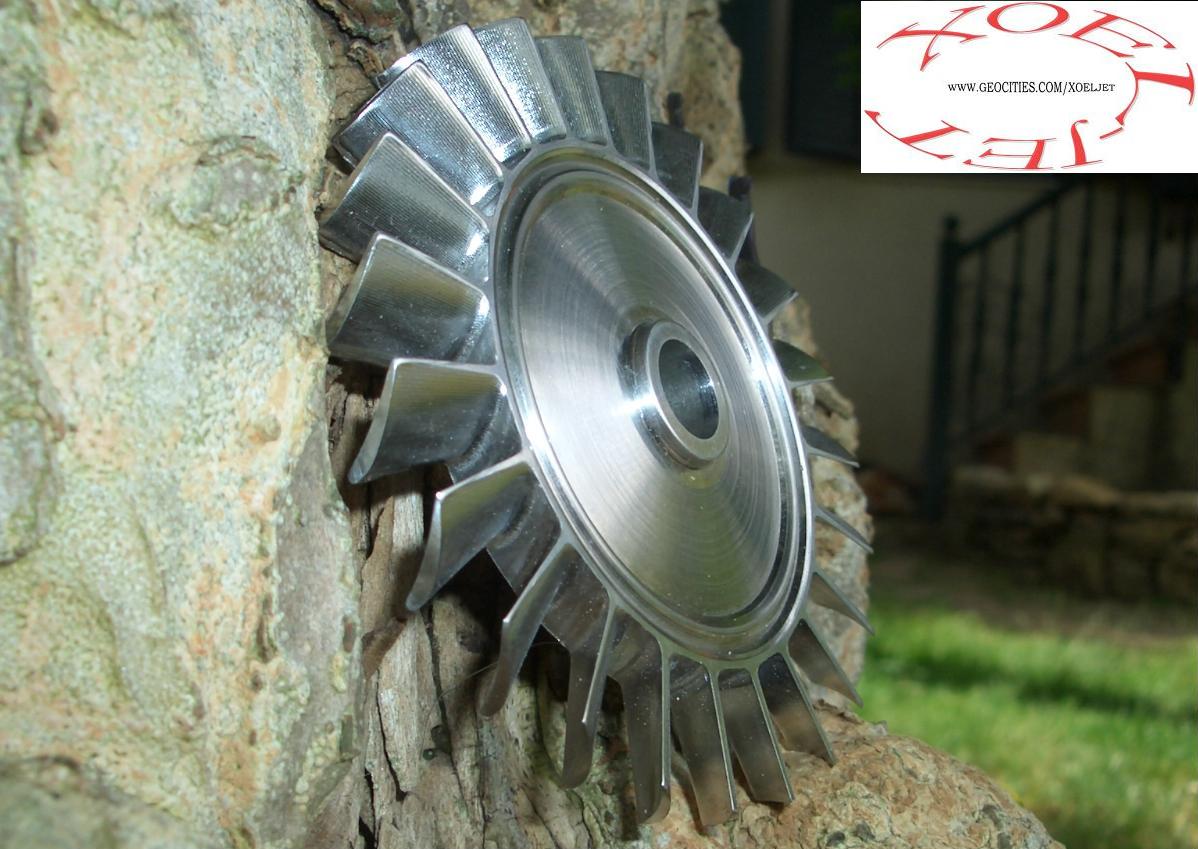

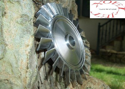

Una foto mas de la turbina en inconel 718 :wink:
SALUDOS

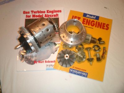

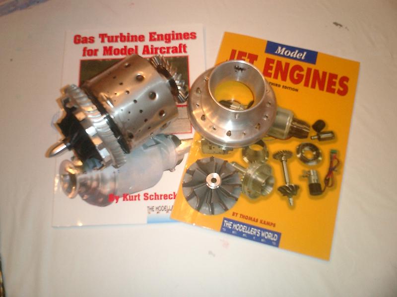

Holas, esctibo para contaros un poco como va la turbina. ahora ya cerraron el instituto, asique el ngv y compresor definitivo quedan aplazados hasta octubre. Ahora me centrare en la camara de combustion, y en el diseño de los siguientes proyectos :lol: .
Ya tengo los libros de kurt y kamps, que me los paso David, y junto con otro libro complementario de turbinas reales, comenzare a estudiar las posibilidades de hacer un compresor axial de varias etapas. Ya hable con Nestor (argentina) y me estuvo orientando a cerca de los problemas que puede dar este compresor, con su ayuda, la de algun profe de la universidad de vigo, el politecnico y mi empeño espero que en aproximadamente 2 años este lista el 1º prototipo.
Y como son vacaciones, ademas de seguir dandole vueltas a las turbinas, ya es hora de disfrutar un poco volandolas jeje, asique ire dia si y dia tambien a volarrr.
Aqui van dos fotos recientes :wink:

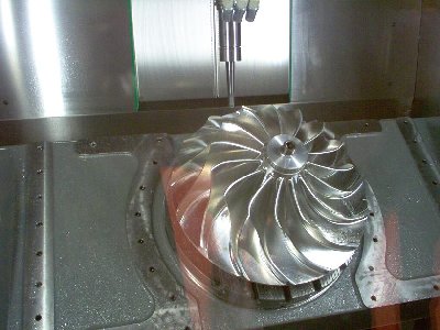

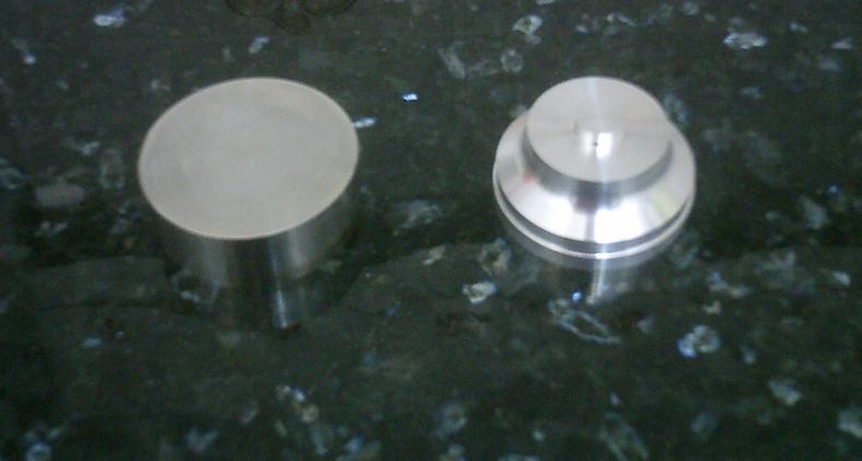

Una foto del compresor torneado y a falta de fresar en Al 7075 y Inconel 718 cortado en hilo y listo para tornear y fresar el ngv.
De aqui a navidades espero tenerlos listos.

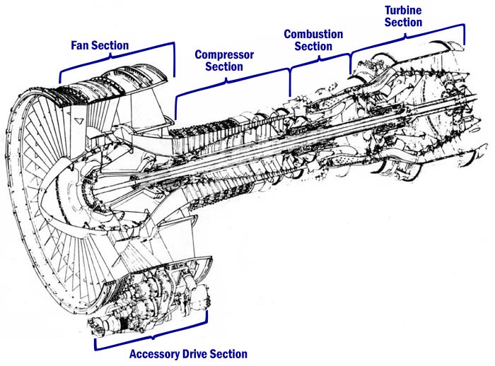

Por alexspeed
#435113

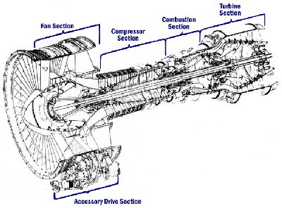

Para vuestra inspiración. Quien miniaturice esto, se va a forrar!!!
Por alexspeed
#448384
Manolo, eso, eso. Todavía les queda el reducirle el tamaño un 50% y lo habrán conseguido, el microturbofan, con mucho caudal y poco consumo. De todas maneras, ese mundo es muy complicado y necesita unos gastos de I+D+I que pondrian los costes por turbina de aeromodelismo en unos cuantos ceros por encima de lo que están ahora...
Si te gustan las turbinas, vale la pena que te mires a fondo http://www.itp.es/ .
He pasado muchas horas allí y es un mundo aparte.
