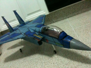

Hola compañero yo en mis pruebas he pintado un raimbow, un easy glider, un yak 54 de hobbyking y te puedo decir que yo pinto con aerografo y pinturas vallejo al agua. Luego le doy una proteccion de barniz de golden y queda muy bien no se poner fotos pero si me das tu correo te mando alguna. Otra cosa siempre dejo espacios en blanco entre la decoracion de los colores ya que no consegui poner perfiladora sobre un color sin arrancar el de abajo ni quitando pega a la cinta.
