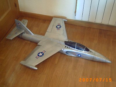

Por peli-peli
#611176
Hola a todos, aki os dejo la evolucion del nuevo aspecto del twister en camuflaje.
Espero que os guste.
Tambien os pongo un pelin de la evolucion electronica del twister y los precios:
Twister:180€
Variador Himodel 45A: 35€
Receptor JR/Graupner 16R Scan: 70€
Bateria Flypower 4S 2500mah: 65€
----------------------Total: 350€ (no vuela bien, tiene interferencias cuando le doy Gas)--------------
Variador Phoeni 45= 96€
Receptor DS IPD 7RX de multiplex= 110€
Peak Filter= 8.96€
una ferrita= gratis
----------------------Total Gastado en el puto corcho= 564.96€ (ahora SI vuela de P.Madre)------------
VER volar el twister= NO TIENE PRECIO
Para todo lo demas, yo pago con pey pallll!!!!!!! xD
ImagenImagenImagenImagen
EDITADO:
La primera pasada es a medio motor, y la segunda al darle a tope, le quedaba poca bateria y me corto el variador el motor.
http://es.youtube.com/watch?v=B0-cKSqBXCM

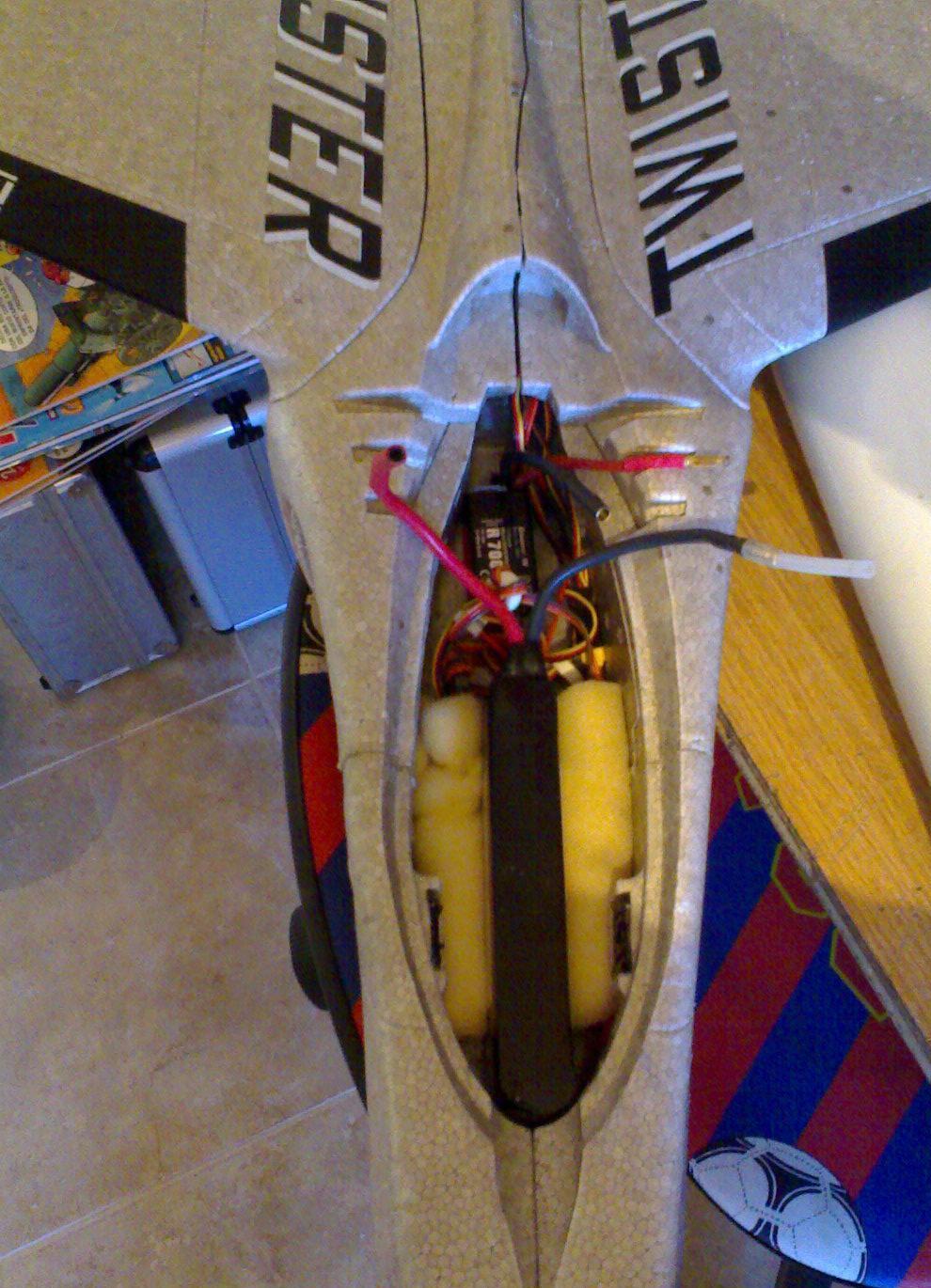

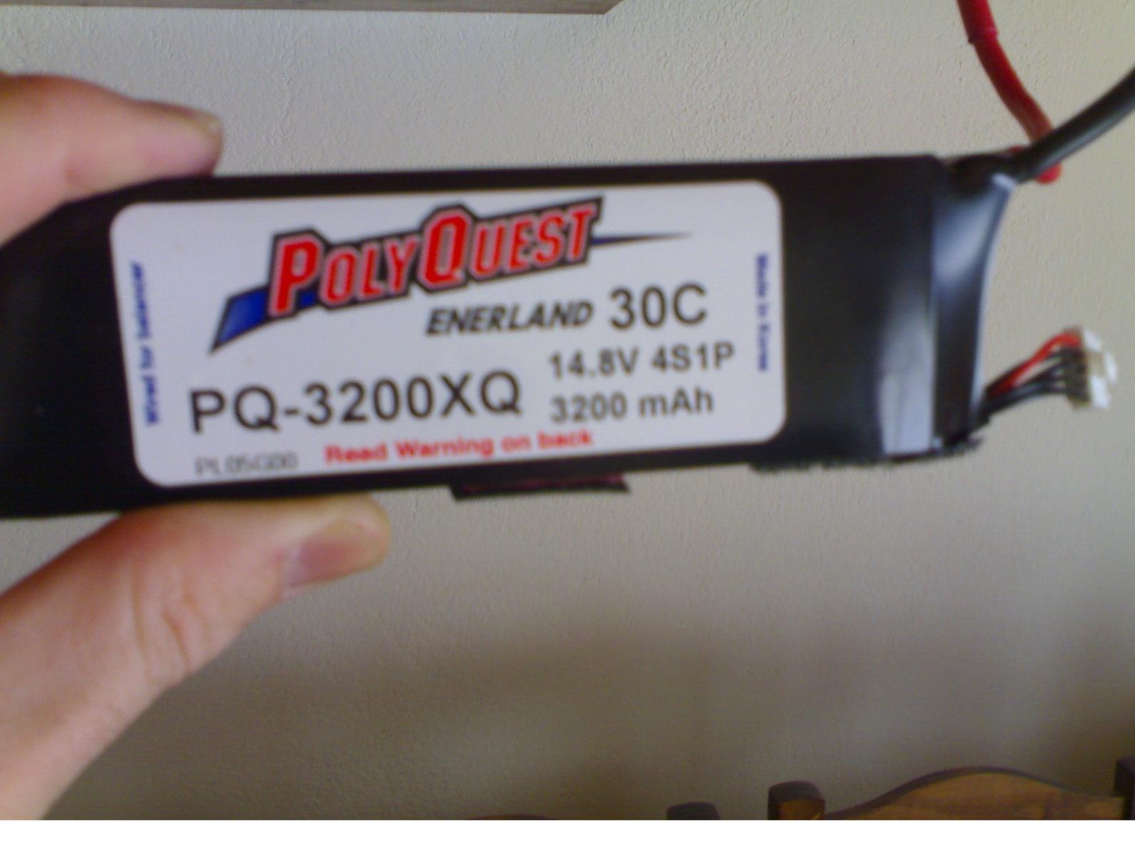

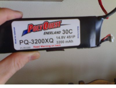

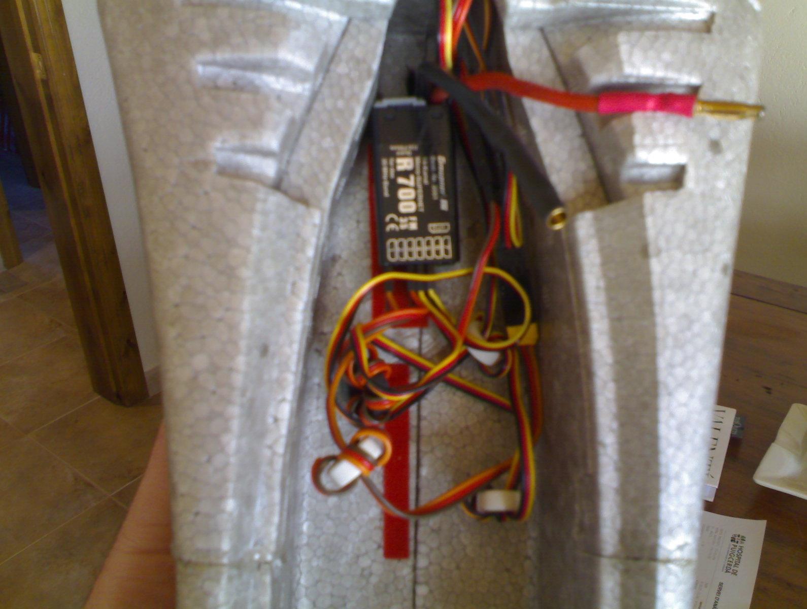

#613819
pues quando yo estrene mi twister tambien tuve problemas de pequeños cortes del variador i el vuelo era lentorro para lo que se suponia que tenia que ser .Al final puse ferritas en todos los cables y problema solucionado pero seguia volando lento.
Despues de mirar y remirar toda la informacion que pude opte por poner una bateria 4s1p de 3200 milis polyquest de hobycity el mismo variador (un simprop de 42a y de 3 a 6 lipos)y ahora va que se las pela sin ningun problema a una velocidad altisima ( mas de 100 seguro)
un saludo
Por peli-peli
#614073
jordi navas escribió:pues quando yo estrene mi twister tambien tuve problemas de pequeños cortes del variador i el vuelo era lentorro para lo que se suponia que tenia que ser .Al final puse ferritas en todos los cables y problema solucionado pero seguia volando lento.
un saludo
Woo genial, qure suerte la tuya, que se te alla solucionado con ferritas, yo le puse ferrita al cable del variador nada mas y no se me soluciono.
podrias poner una foto de la cabina tuya para ver como a kedao?? entonces, le as puesto ferrita a los 4 cables? cuantas vueltas le as dao a la ferrita? es para acerlo yo de prueba aber si me funciona, y me ubiera aorrao lo demas. xD
Por jordi navas
#614109
ahi van las fotos ,le he dado tres vueltas a cada una y la del variador ya la llevaba de fabrica con 4 vueltas
Por jordi navas
#614129
ahi va otra con la posicion de la batt , esta un poco adelantada con relacion al c.g. que marca multiplex, pero si no se adelanta no vuela igual,
