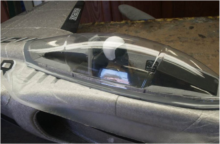

http://www.rcuniverse.com/magazine/arti ... cle_id=982
En la mitad de la pagina hablan de un motor 4s para el twister, pero no se si se puede conseguir en españa, ¿se podria intentar un pedido entre varios?.
Tambien me interesa la cabina, les he puesto un mensaje y cuesta 10$ pero los portes son 26$+ dicen que pidamos 2 o 3 con los mismos portes, ¿Quien se anima?
Por JUAN75
#785852
Hola silbo, a mi me interesaria el motor, puesto que la gabina no la puedo poner ya que tuve un incidente y revente todo el morro y la tengo rectificada para que case, veo que ahi que modificar el eje, estas cositas me dan panico.
