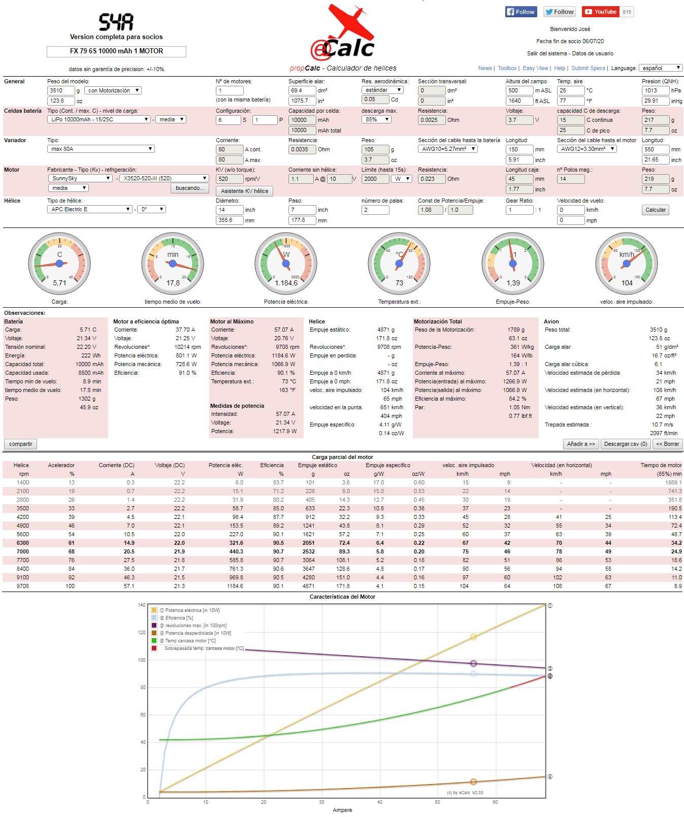

#1400177

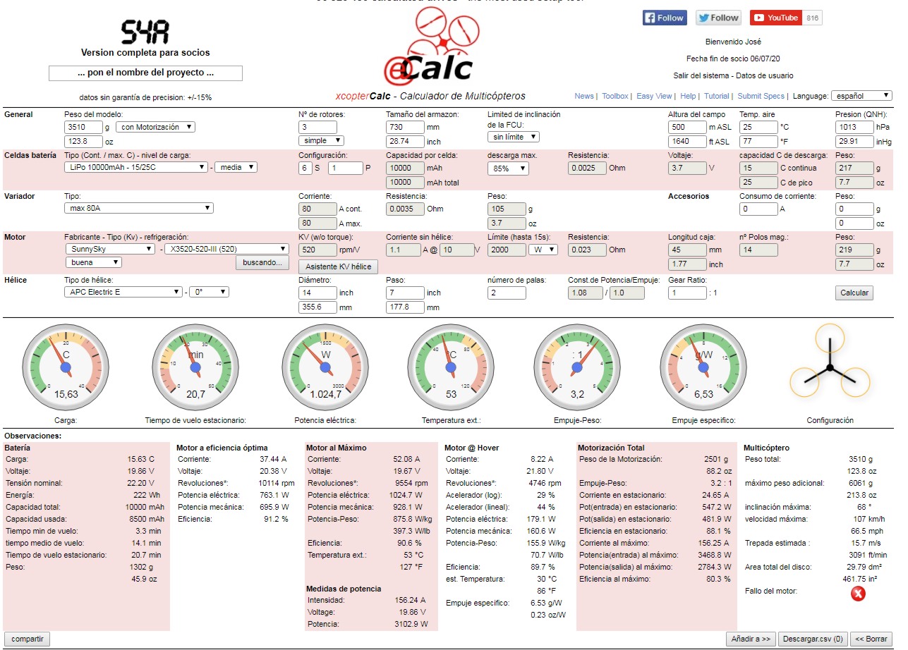

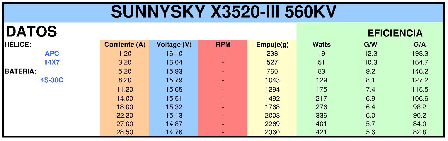

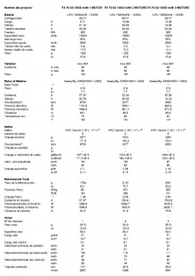

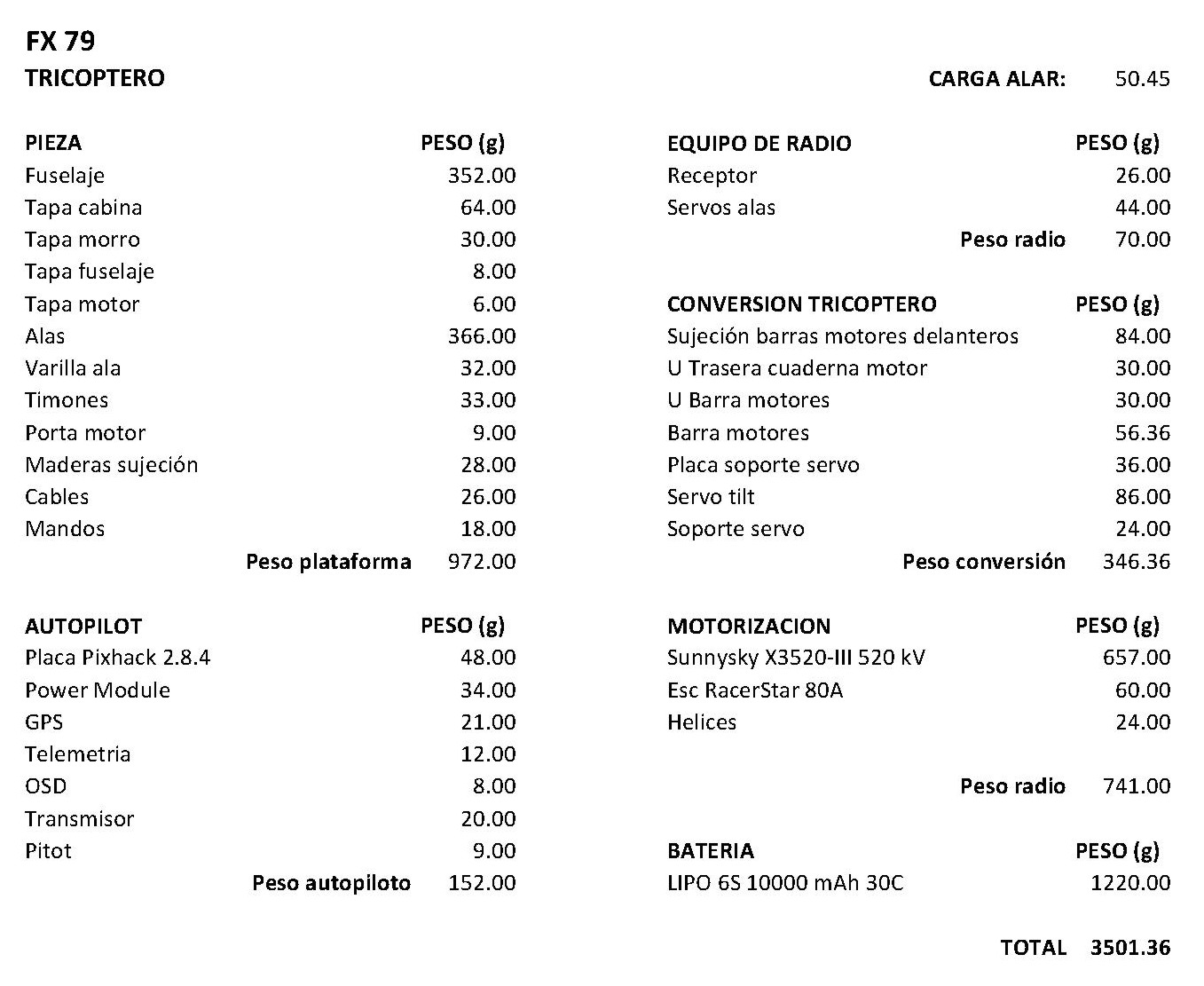

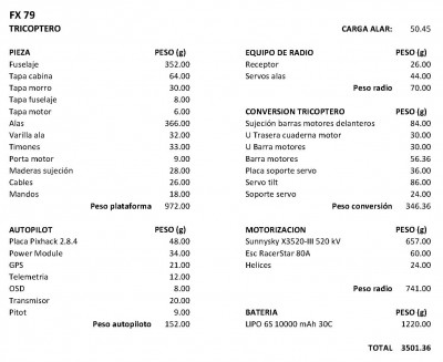

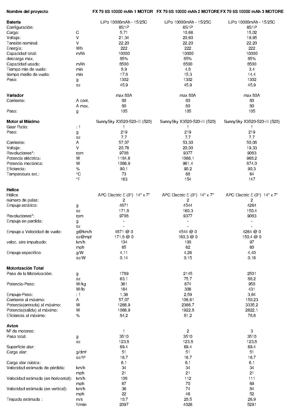

Hola a todos:
Estos son los pesos de los componentes de la FX79 para convertirla en Vtol Tilt:
Como siempre luego se nos ira unos gramos por arriba, ya que no se ha valorado los incrementos de peso por cableado, refuerzos, soporte de equipos, etc...

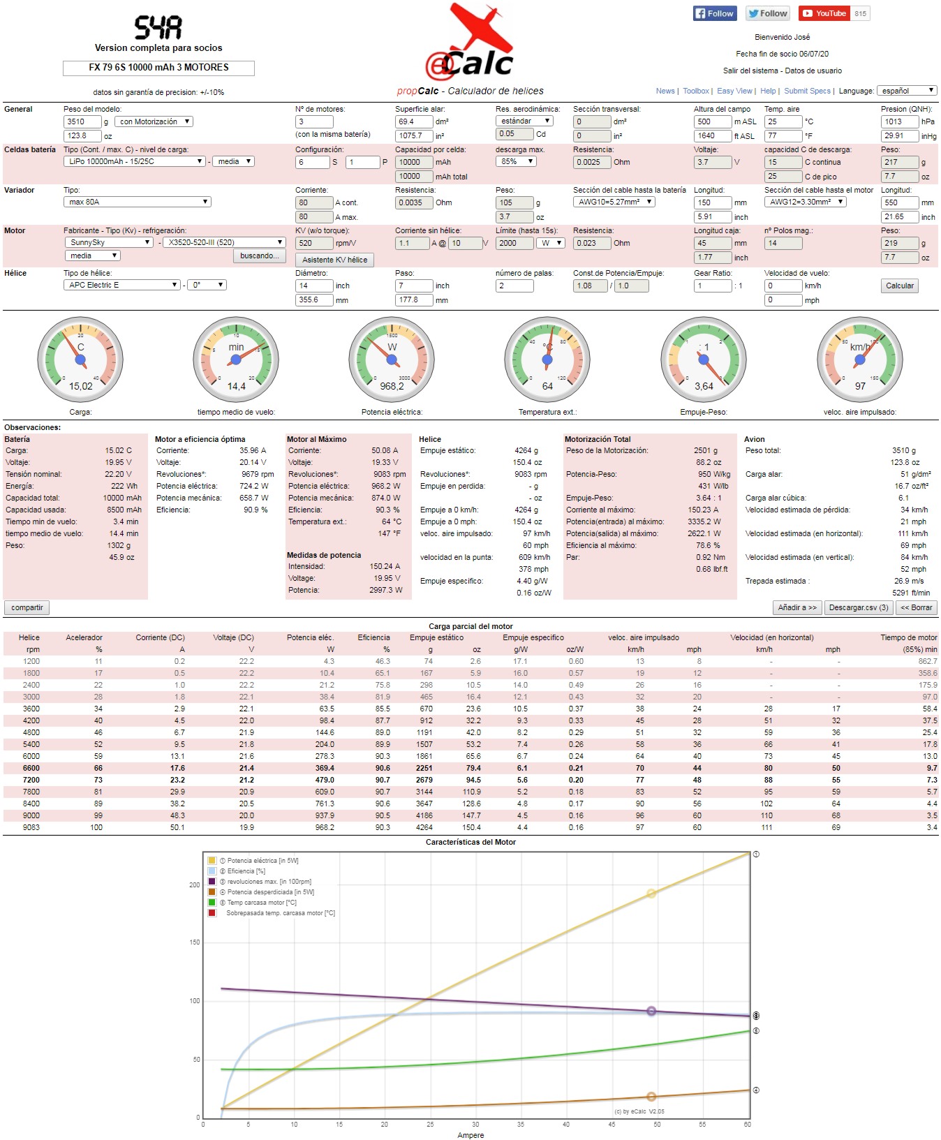

El estudio que he realizado es con una batería de 6S y 10000 mAh. Motores Sunnyski X3520 III de 520 KV y hélices de 14x7".
Con este peso y configuración he hecho uno estudio del consumo en la fase de copter.
Esto nos da un tiempo medio de vuelos de unos 14 minutos.
Para la configuración de avión hemos realizado el estudio de tal forma que los tres motores tienen el mecanismo de tilt, de esta forma podemos volar con el motor trasero, los dos delanteros o los tres a la vez.
Esta es la tabla comparativa de resultados.
Como podemos observar el tiempo de vuelo medio con un solo motor es de 17 minutos, con dos motores es de 15 minutos y con los tres de 14 minutos. No parece significativa.
Os dejo los estudios de cada una de las configuraciones, donde lo interesante de cada uno de ellos creo que esta en la tabla de carga parcial del motor.
Un solo motor.
Dos motores.
Tres motores.
Llama la atención la diferencia de minutos de vuelo existente entre las distintas configuraciones:
- Un solo motor al 40% de acelerador nos da una velocidad de 41 Km/h y 113.4 minutos de vuelo.
- Dos motores al 40% de acelerador nos da una velocidad de 50 Km/h y 56.5 minutos de vuelo.
- Tres motores al 40% de acelerador nos da una velocidad de 51 Km/h y 37.5 minutos de vuelo.

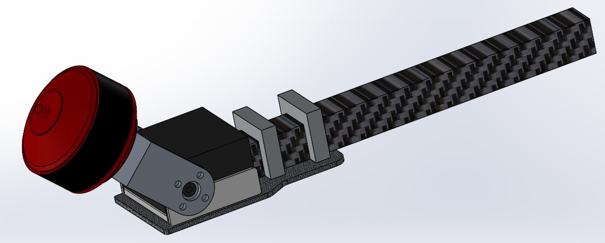

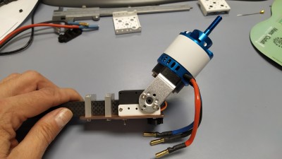

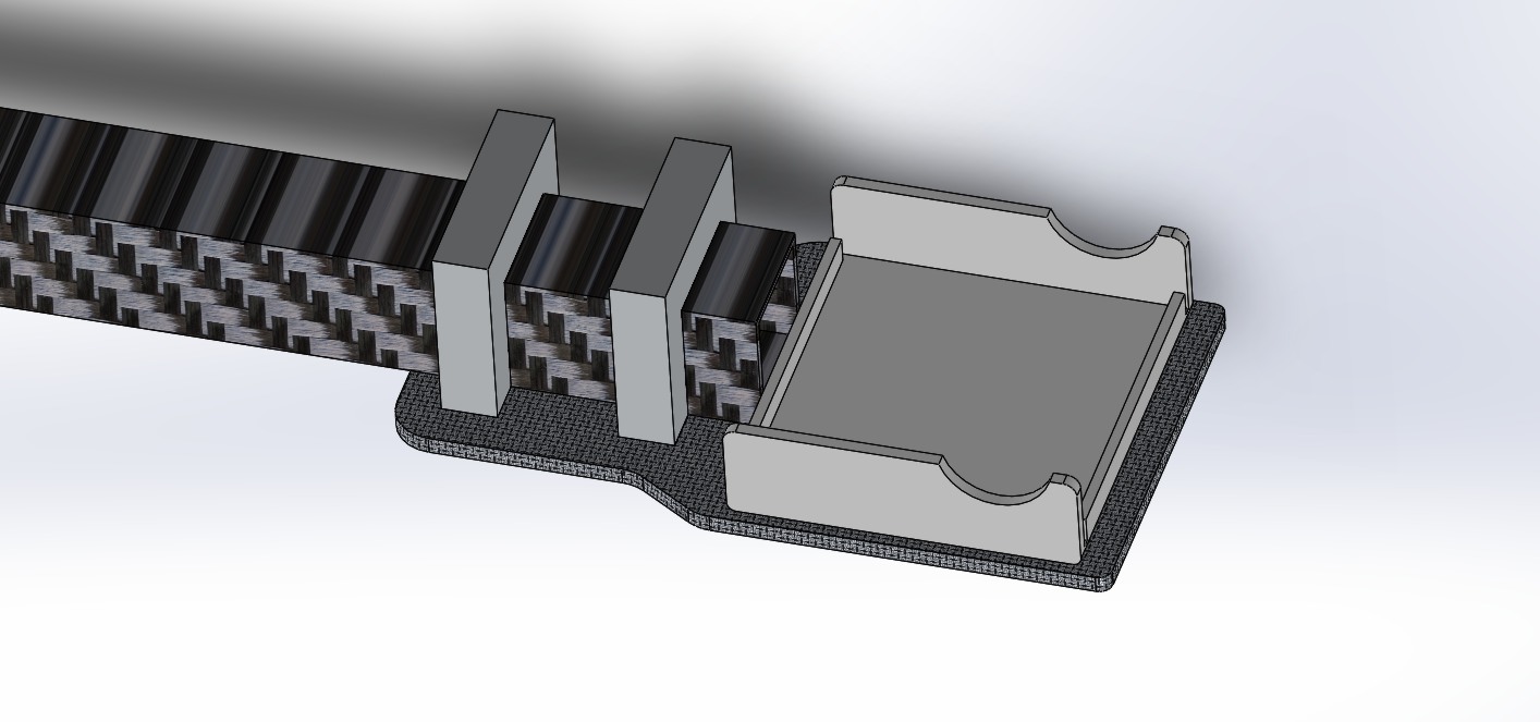

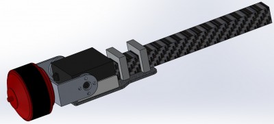

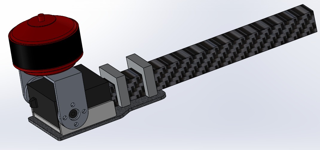

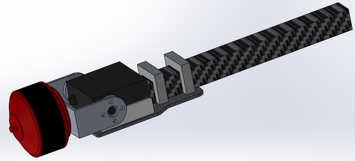

Y bueno como no solo hago números, os dejo el prototipo de diseño del conjunto motor-servo-barra del sistema tilt. El variador del motor ira situado en la parte inferior de la placa.
Viendo estos números voy a hacer un estudio de un Talon quadcopter vtol a ver que nos sale.
Sigo trabajando, ya comentareis que os parece todo esto.
Raúl.

Muy bueno Raúl, muy currado el recurso de orientación de los motores.
Con respecto a los 17 minutos de vuelo, es de suponer que la mayor parte del tiempo irá en modo avión y el modo tricoptero será destinado al despegue y aterrizaje además de alguna maniobra puntual, por lo que el tiempo real de vuelo mixto parece que será bastante bueno aunque el conjunto acabe pesando algo más.
Ya nos contarás
LUAR escribió:Hola a todos:

Y bueno con no solo hago números, os dejo el prototipo de diseño del conjunto motor-servo-barra del sistema tilt. El variador del motor ira situado en la parte inferior de la placa.
Raúl.

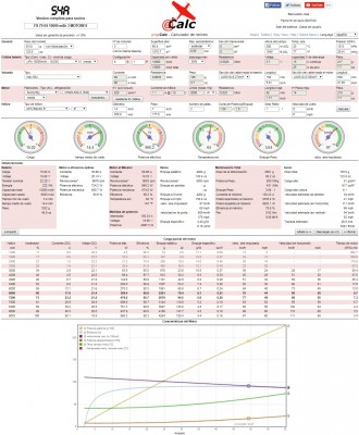

#1400260
Hola a todos:
Luis Gil escribió:Una pregunta Raúl: en eCalc por qué usáis normalmente la capacidad de batería como media? Para que haga los cálculos con tensiones medias de funcionamiento?
Sí, aunque la diferencia es mínima te pongo la tabla del multicoptero con batería llena para que la puedas comparar con la de media. Prefiero que los cálculos sean más conservadores.
Batería plena.
Batería media.
Hola fendrich:
Gracias por avisarme del error en el peso total de la FX79, los cálculos están actualizados al nuevo peso así como los comentarios que hacen referencia a los tiempos de vuelo.
fendrich escribió:Muy bueno Raúl, muy currado el recurso de orientación de los motores.
Gracias, bueno ahora hay que llevarlo a la práctica a ver si somos capaces.
fendrich escribió:por lo que el tiempo real de vuelo mixto parece que será bastante bueno aunque el conjunto acabe pesando algo más
Sí parece que son buenos, aunque ten en cuenta que hacemos uso de la batería en un 85%. Con un régimen de acelerador moderado son muy prometedores.
Lo siguiente es hacer realidad el diseño del prototipo conjunto motor-servo-barra del sistema tilt y diseñar la sujeción de la barra del motor trasero.
Raúl.

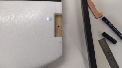

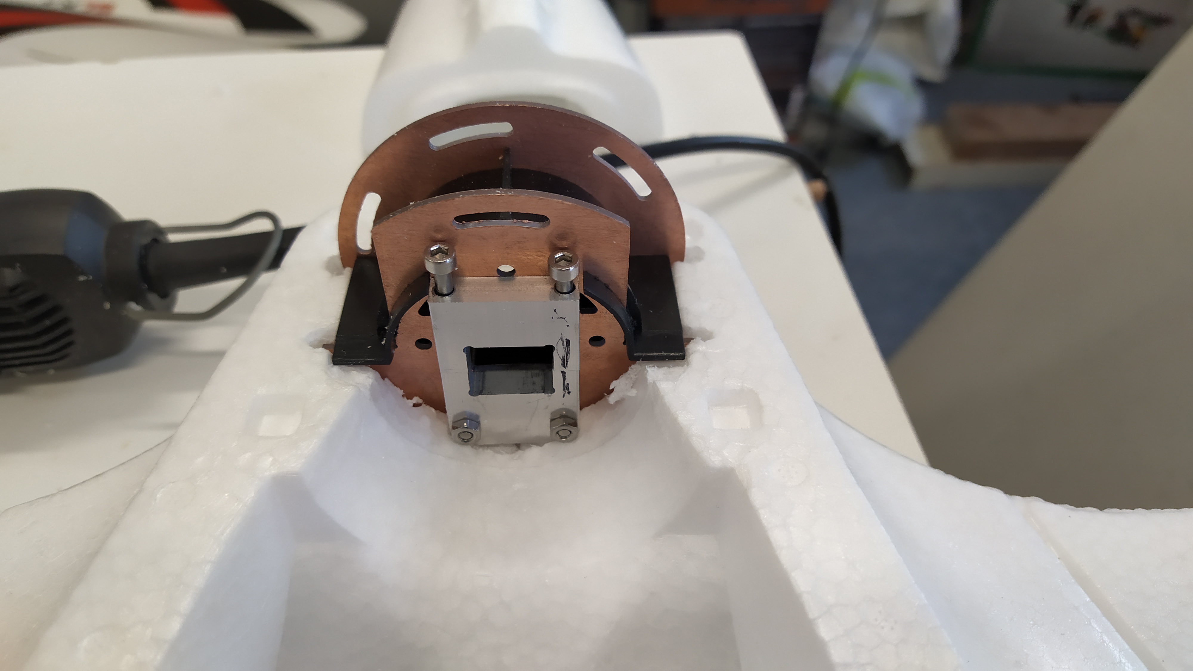

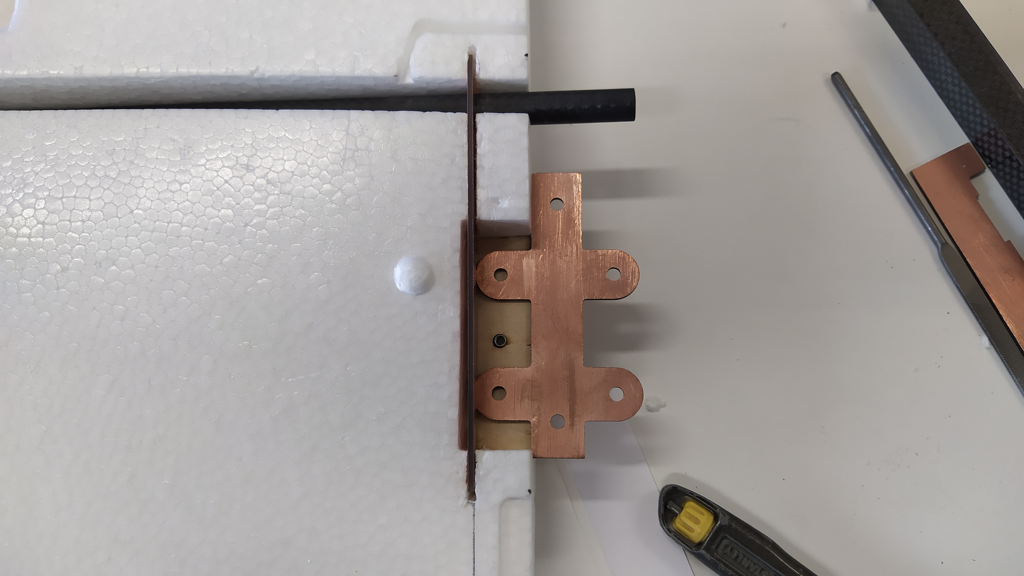

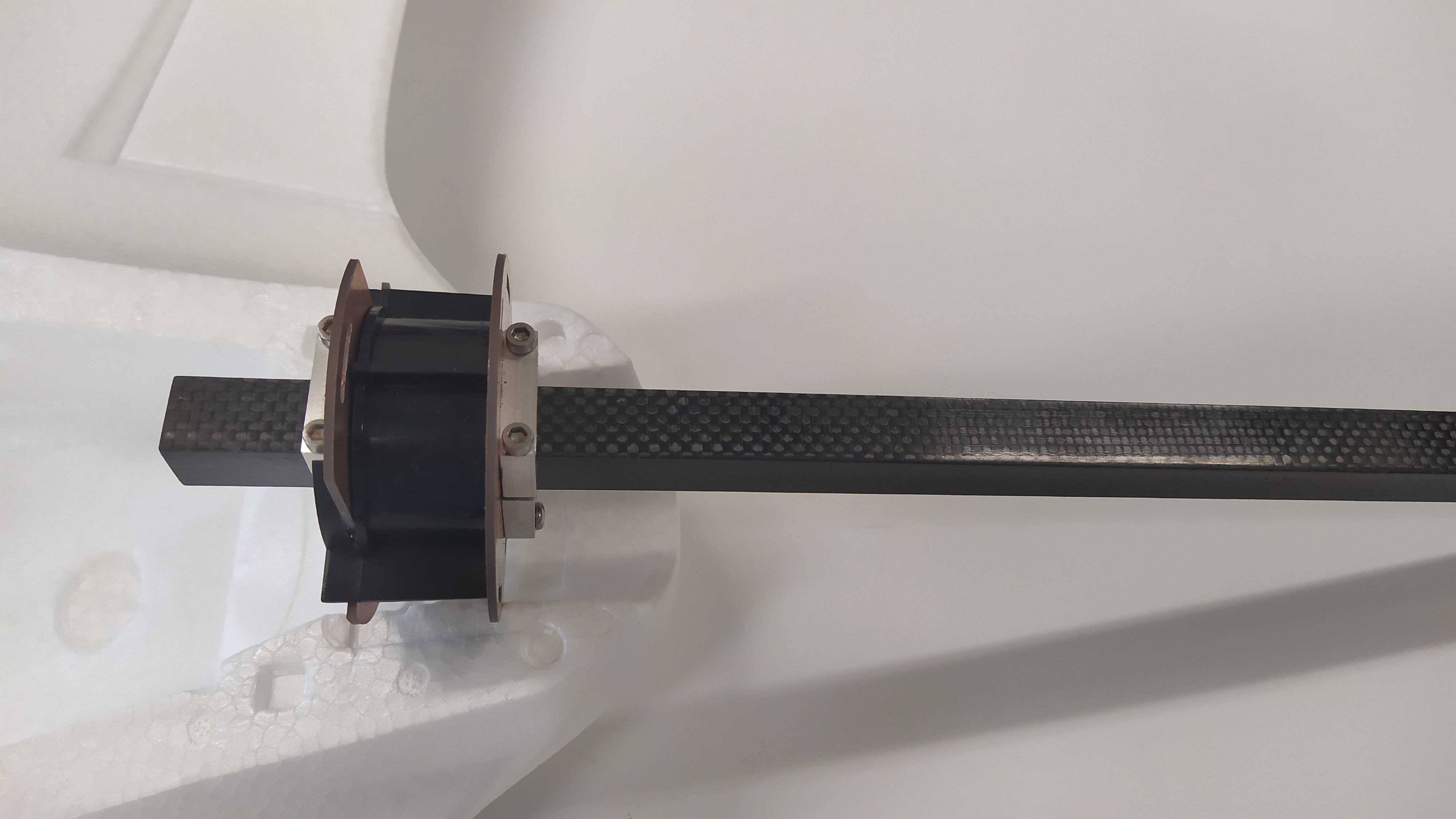

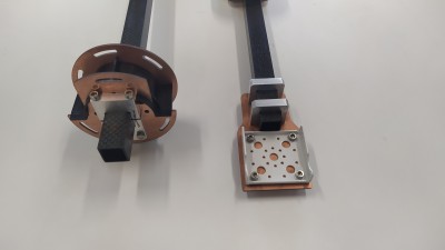

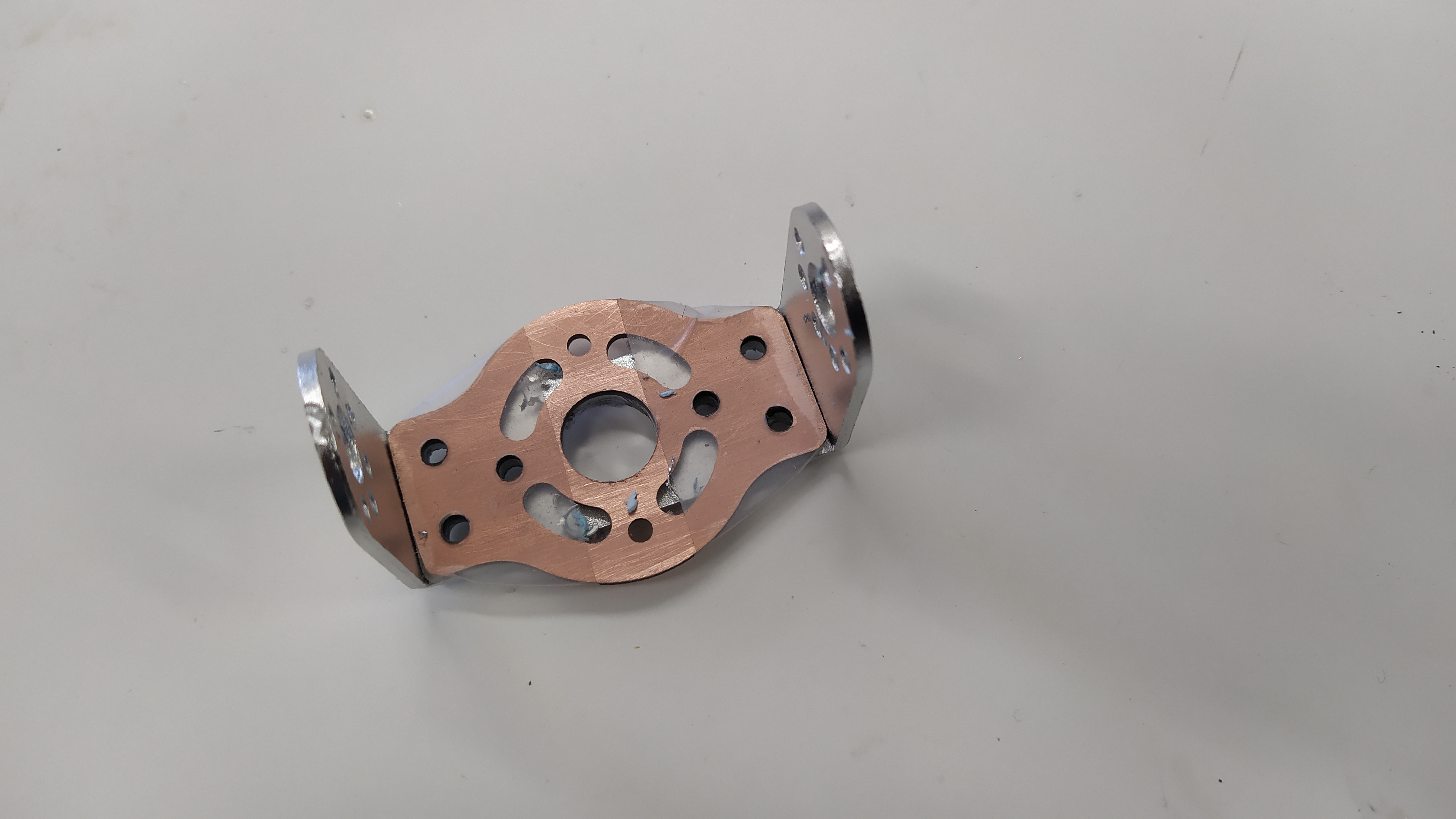

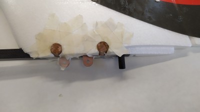

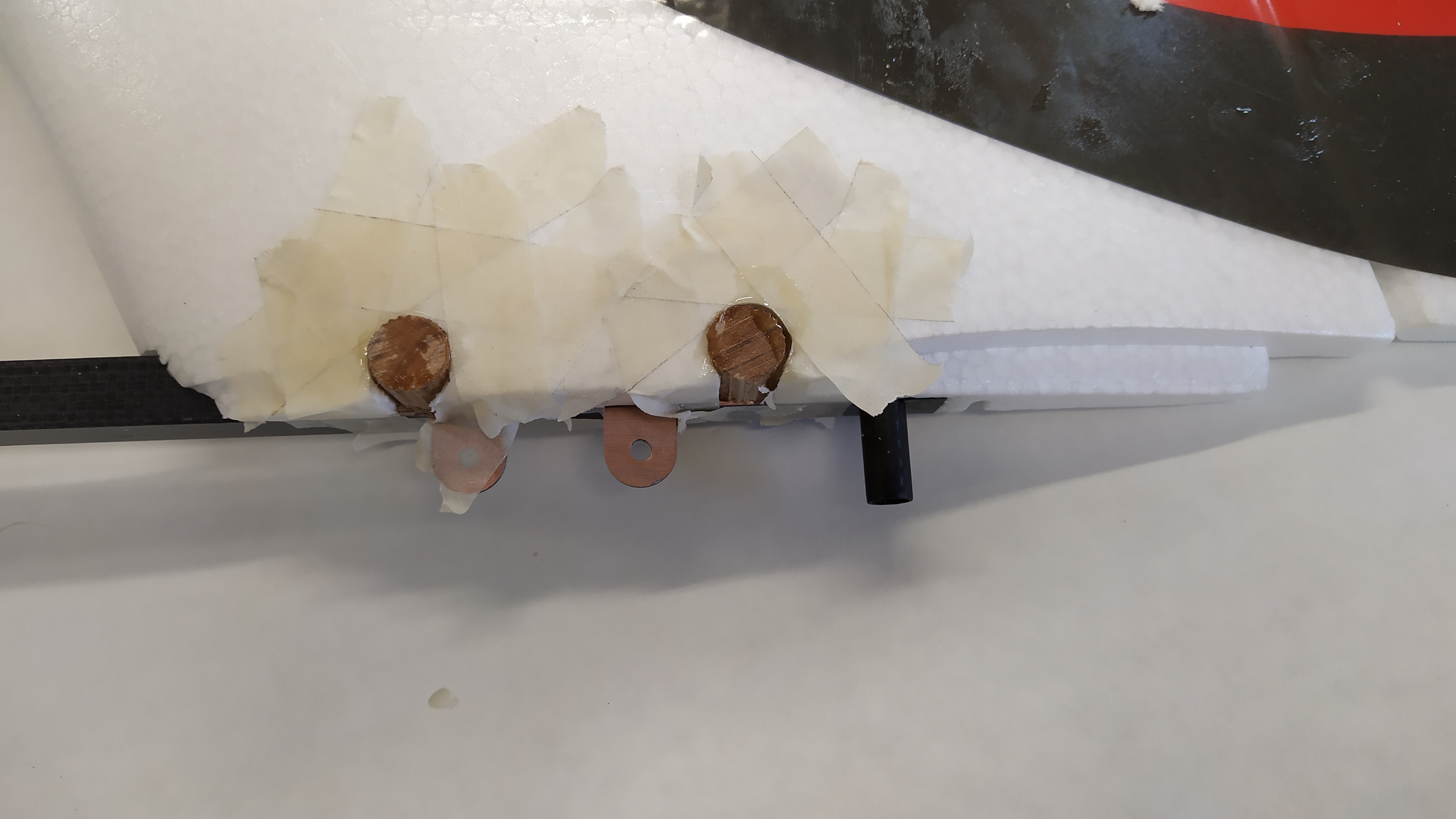

#1400403

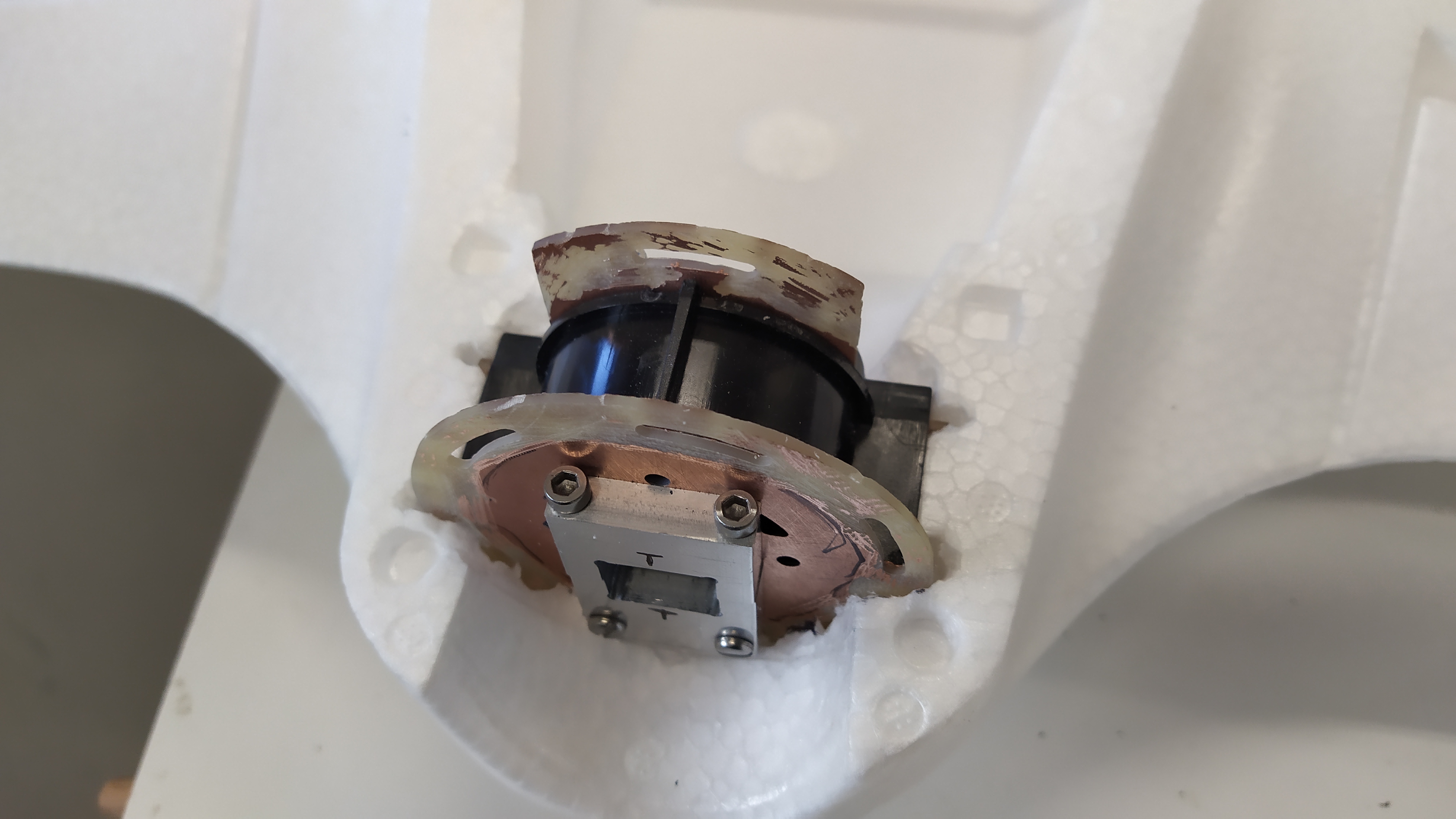

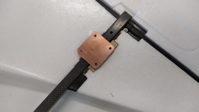

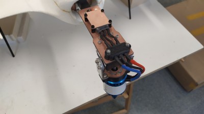

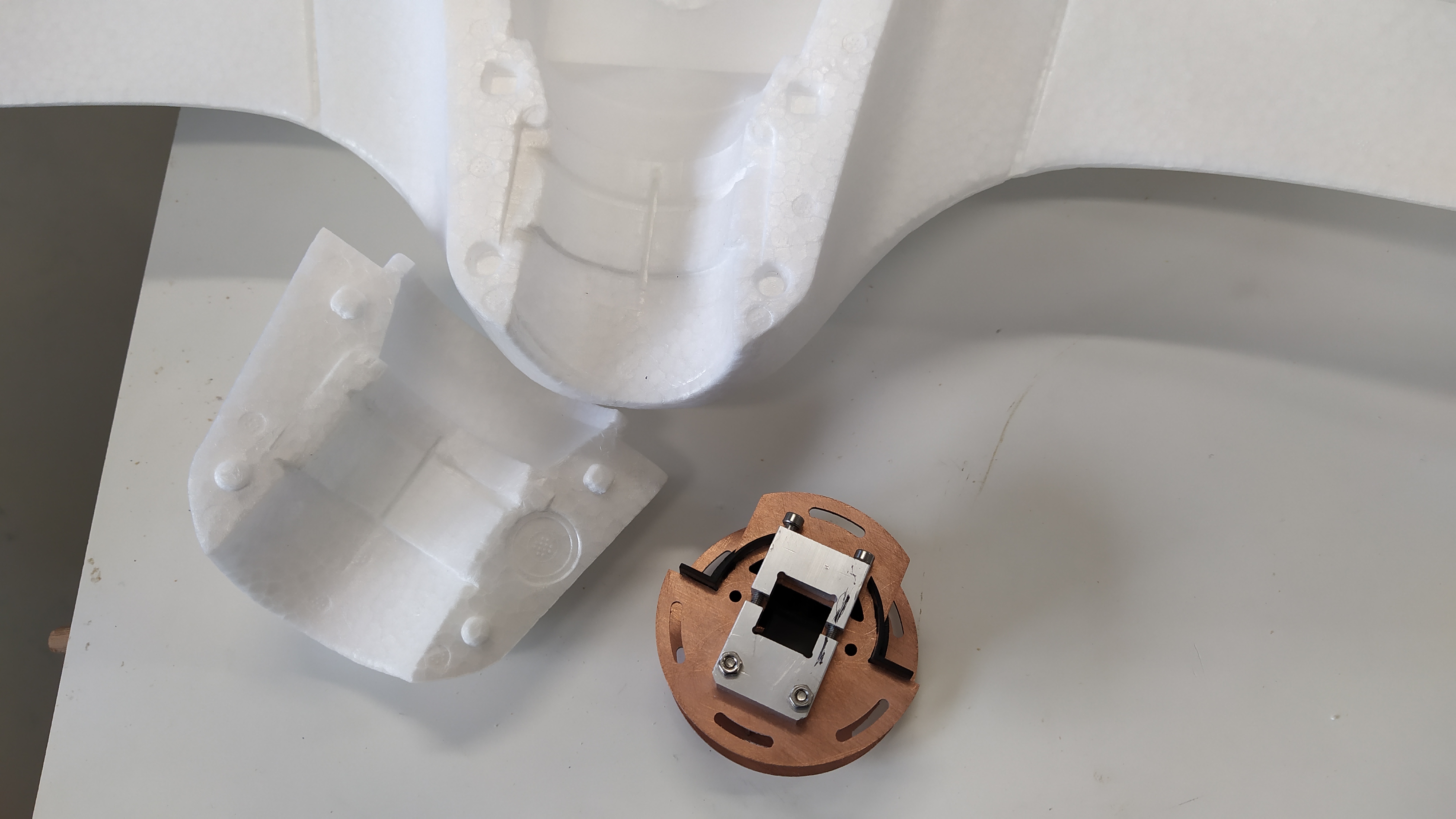

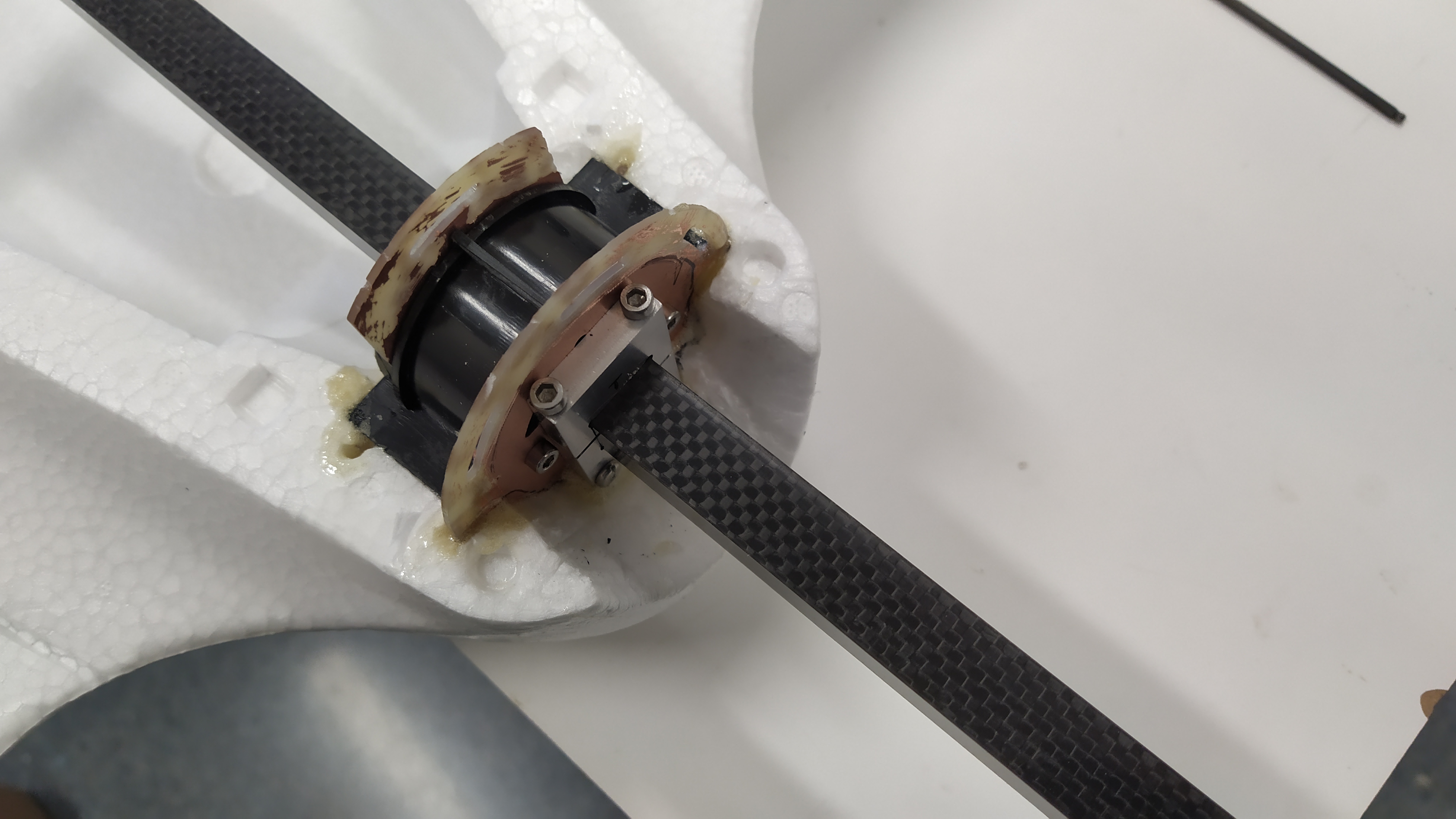

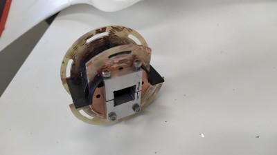

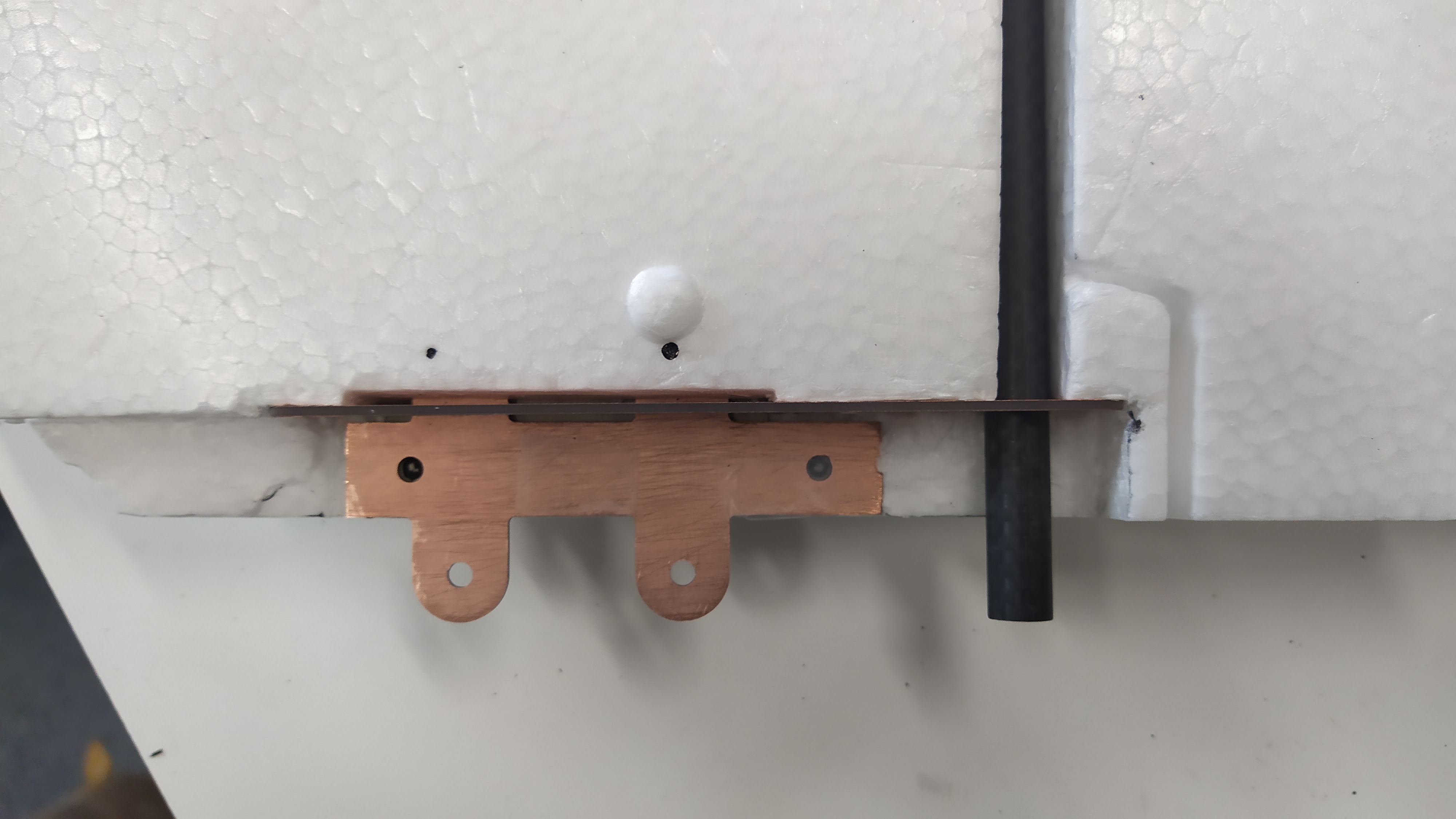

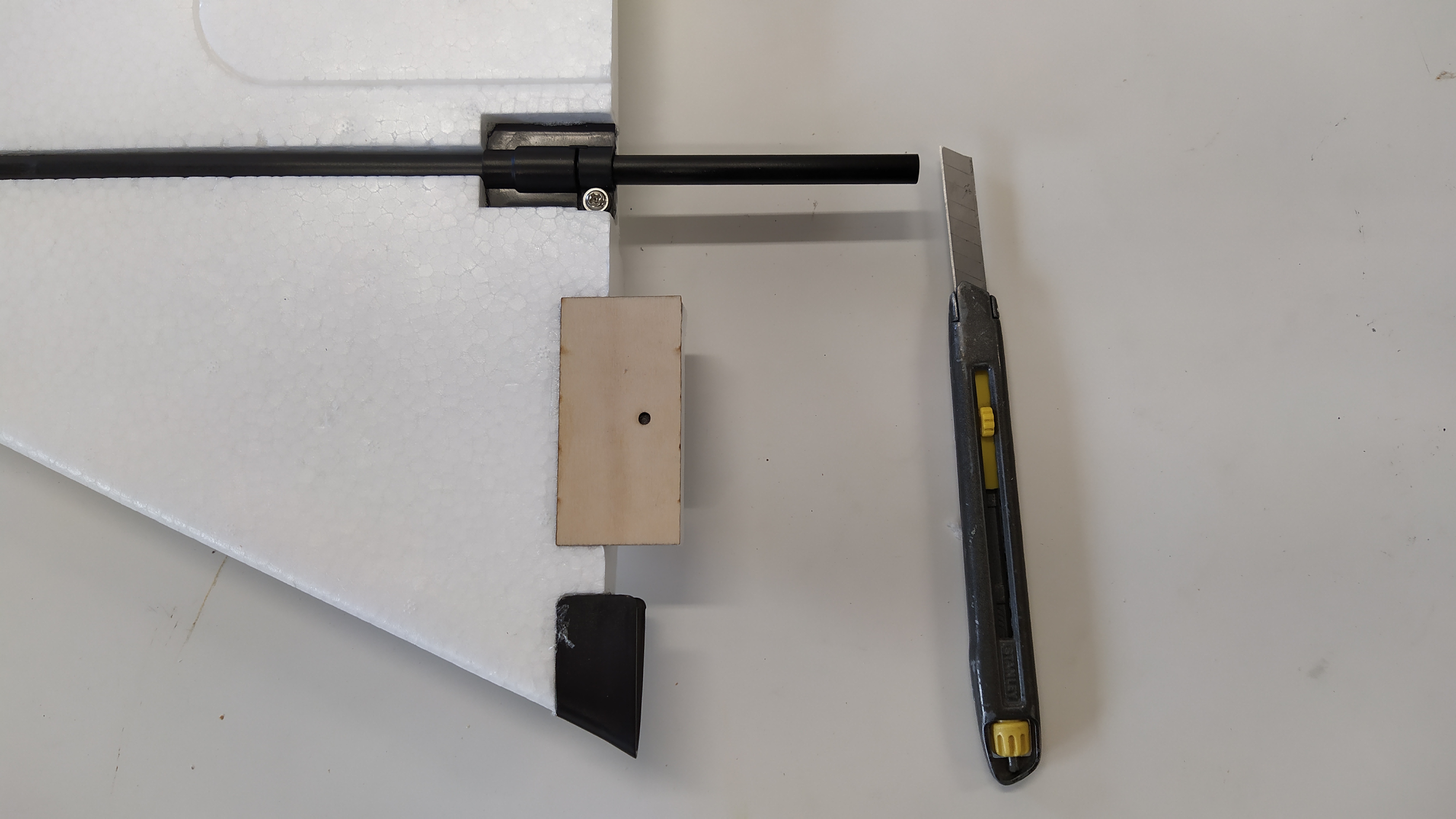

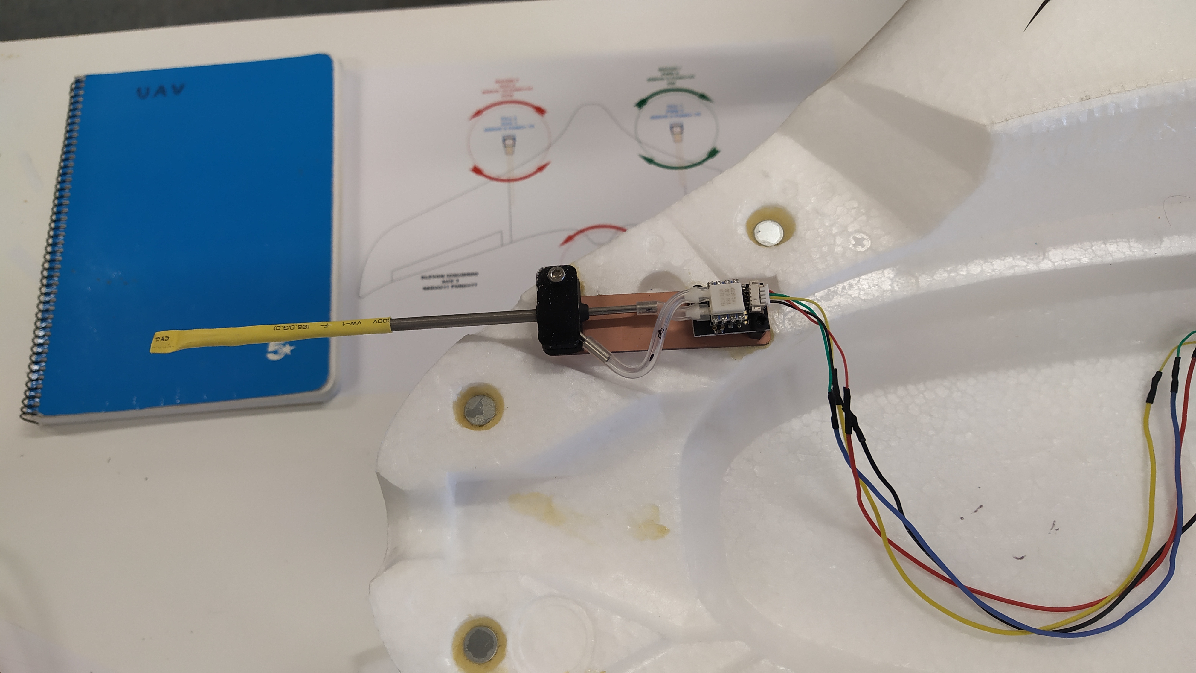

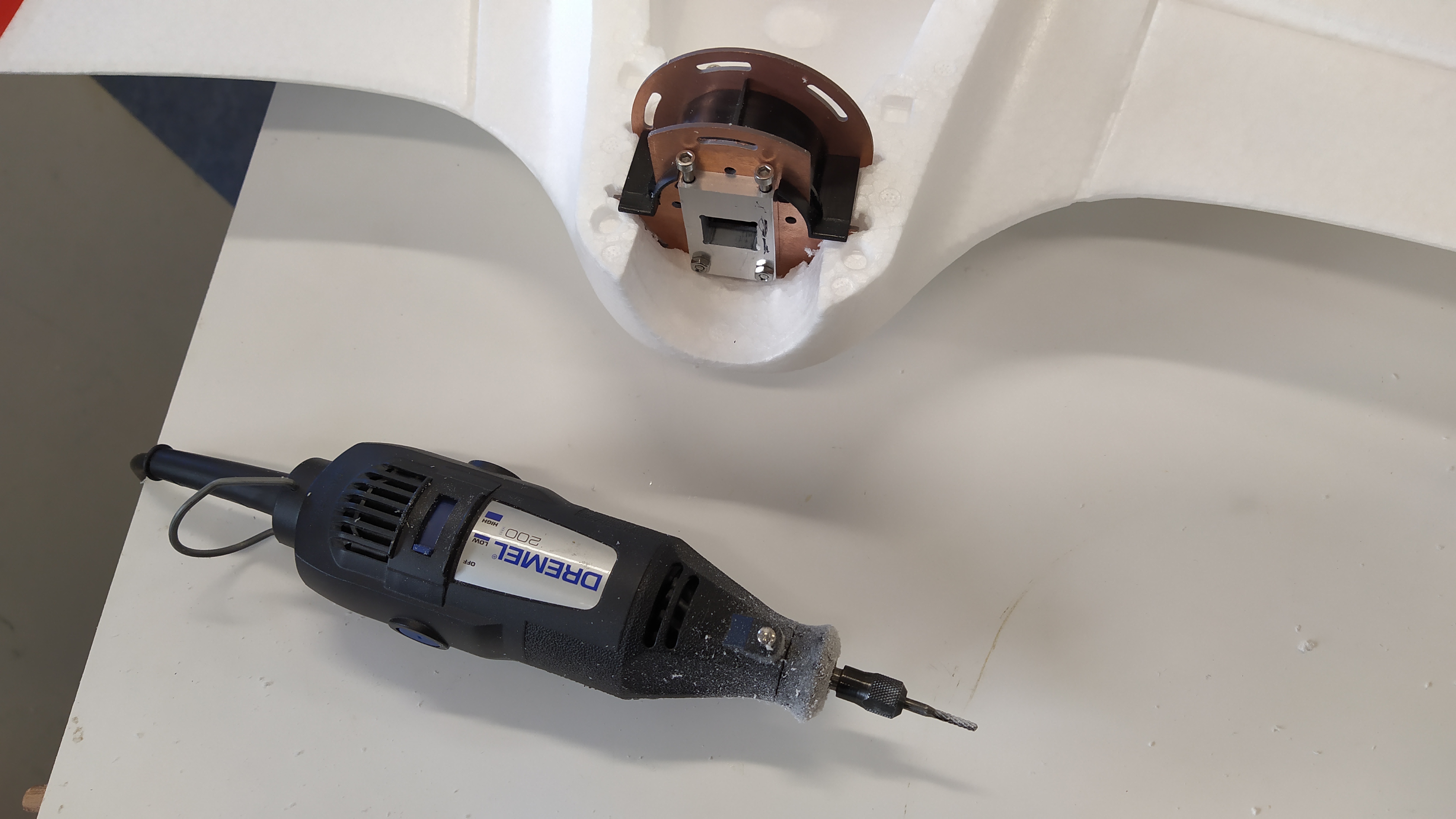

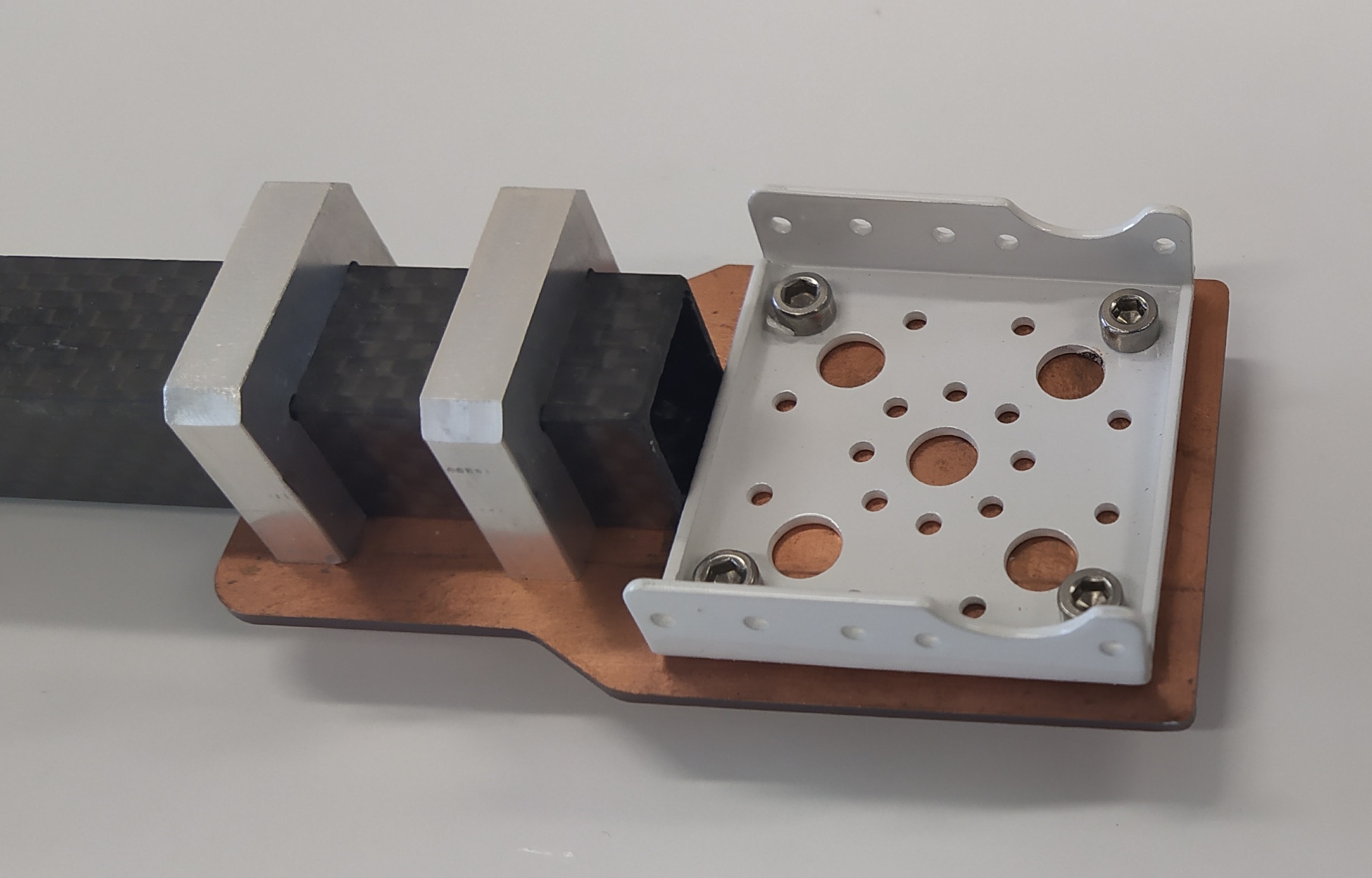

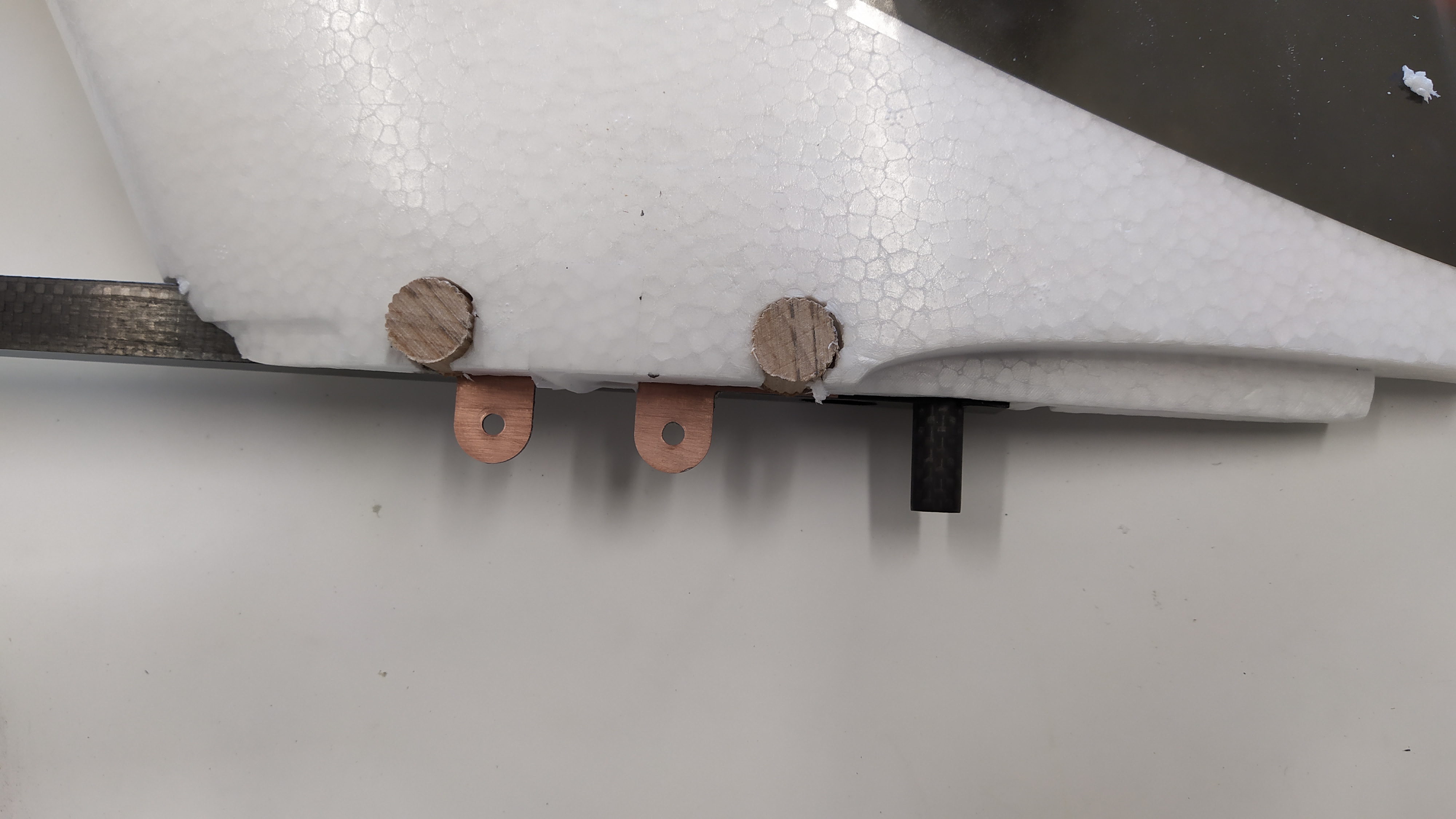

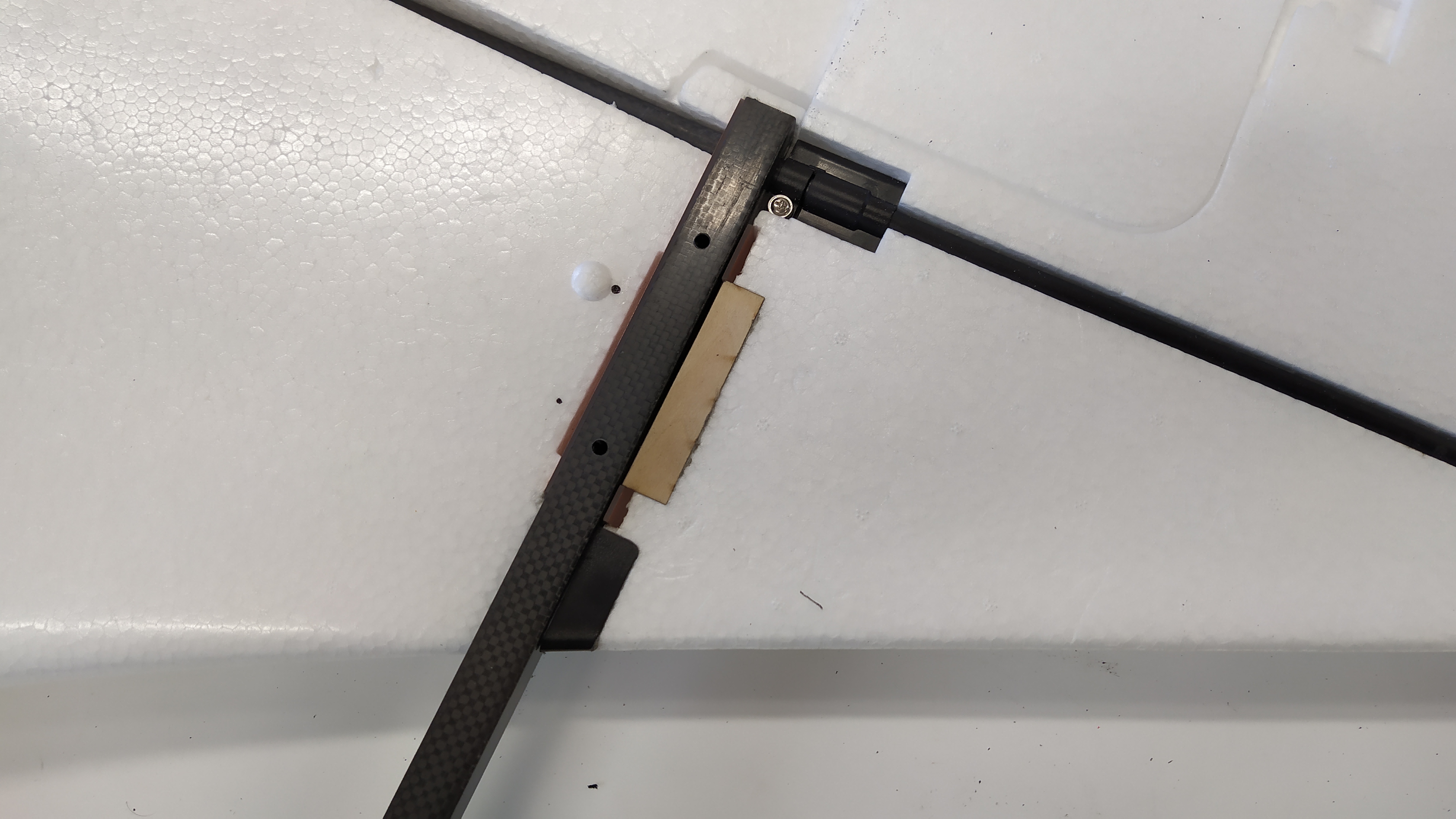

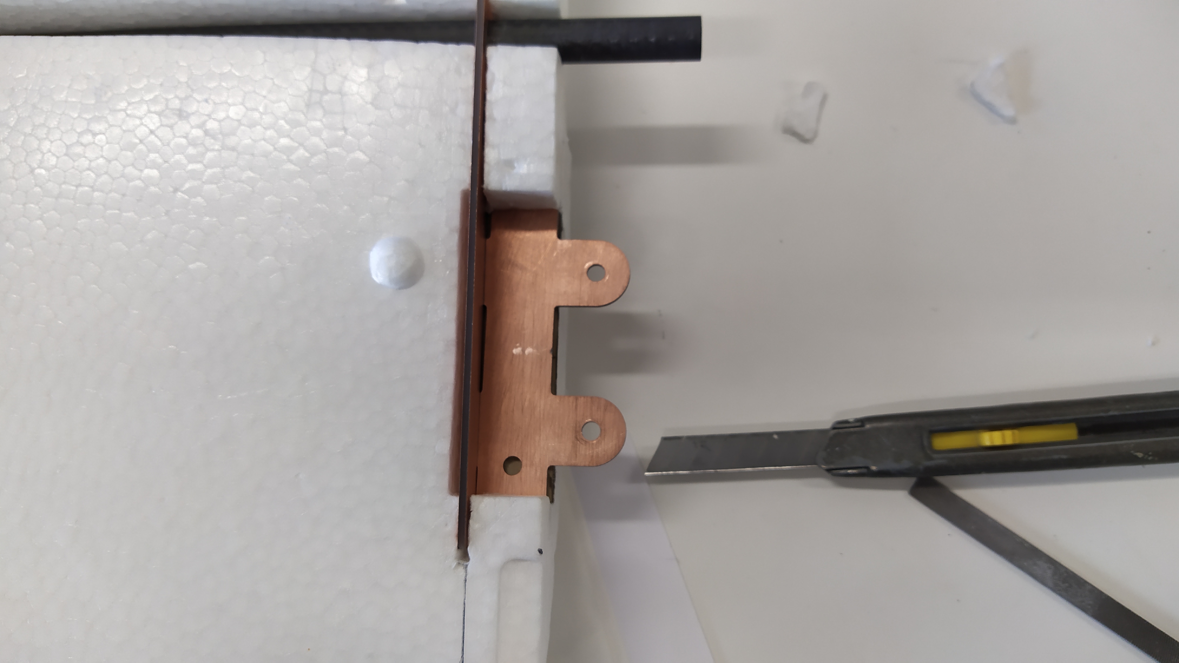

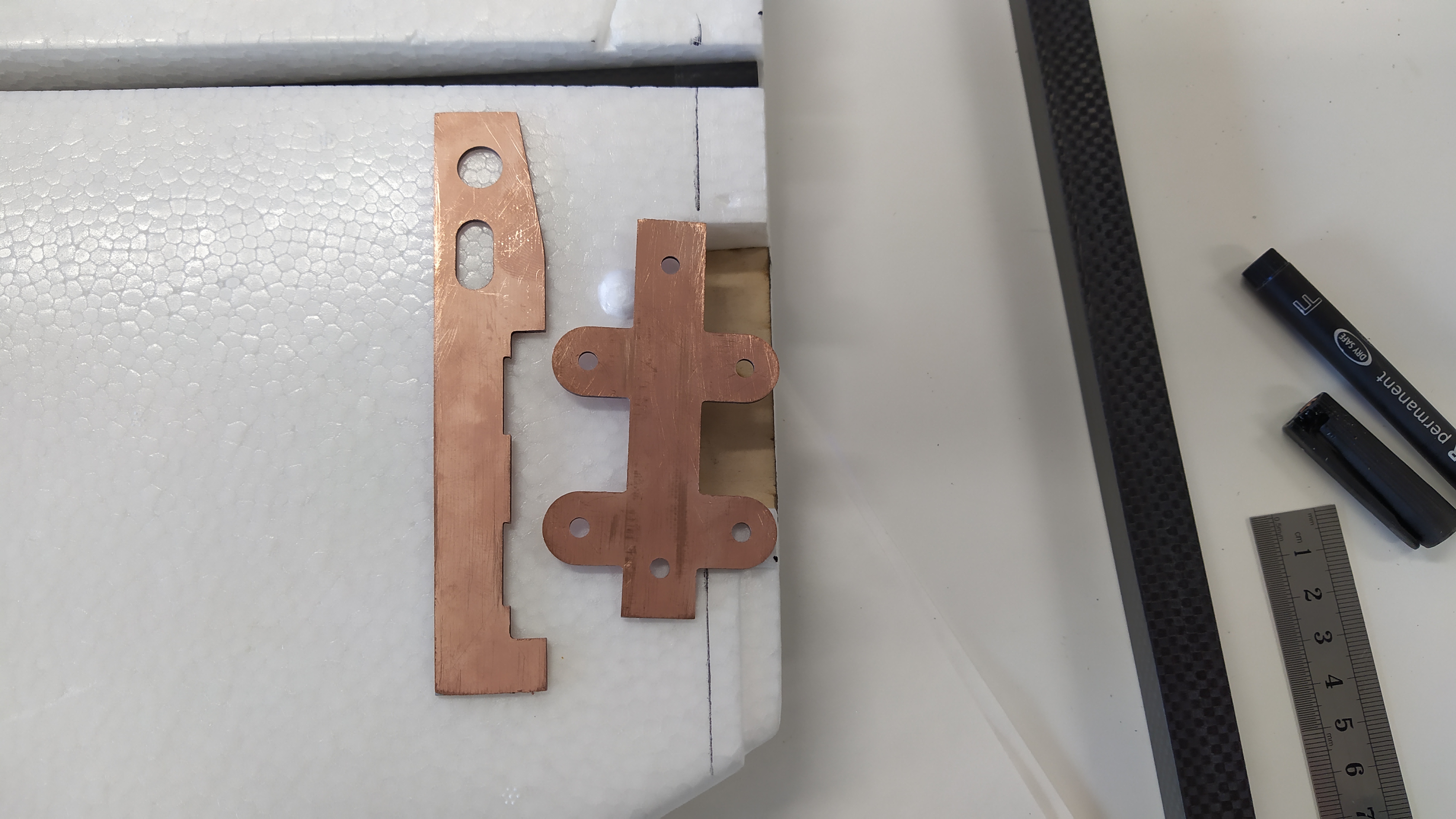

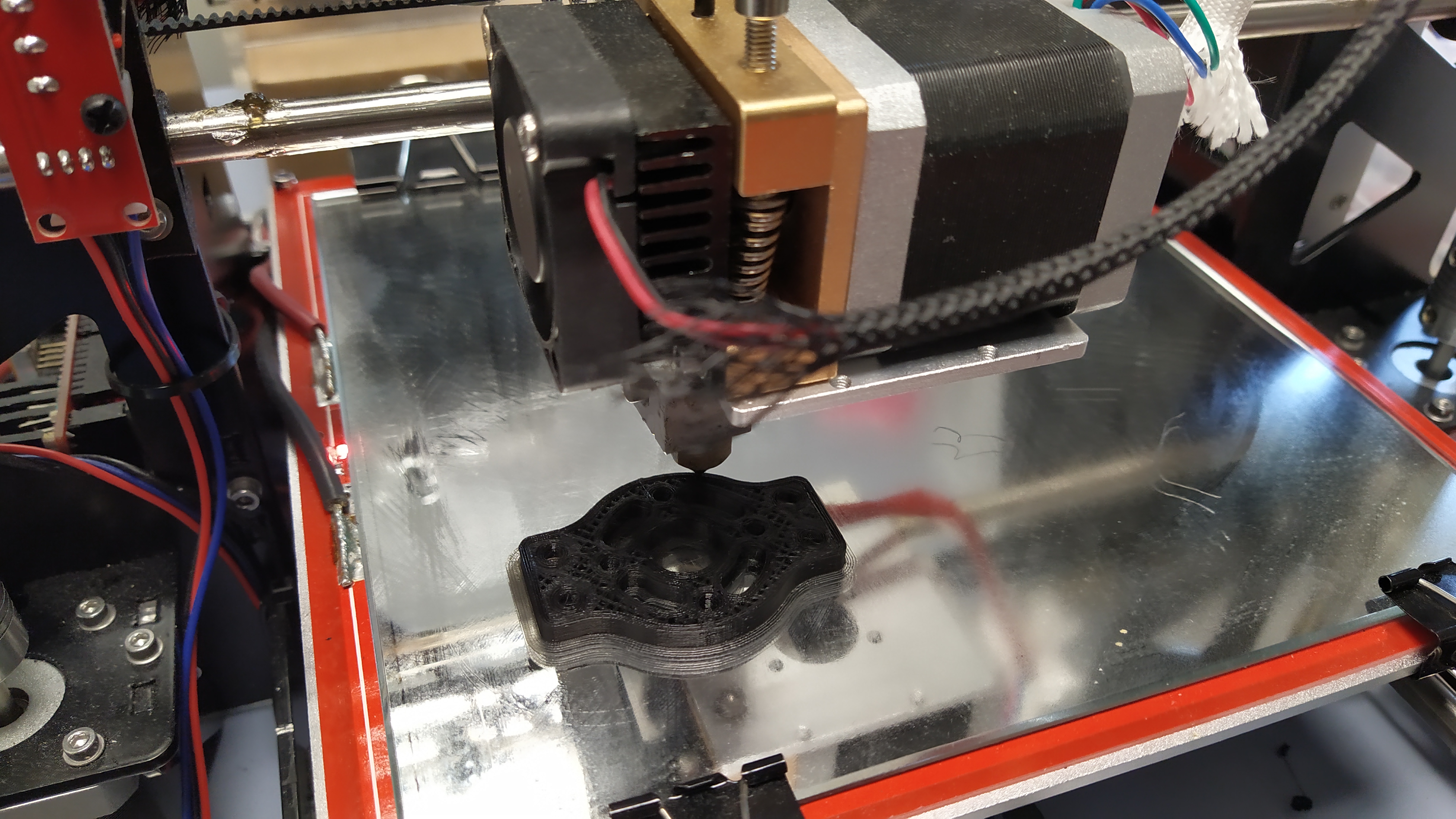

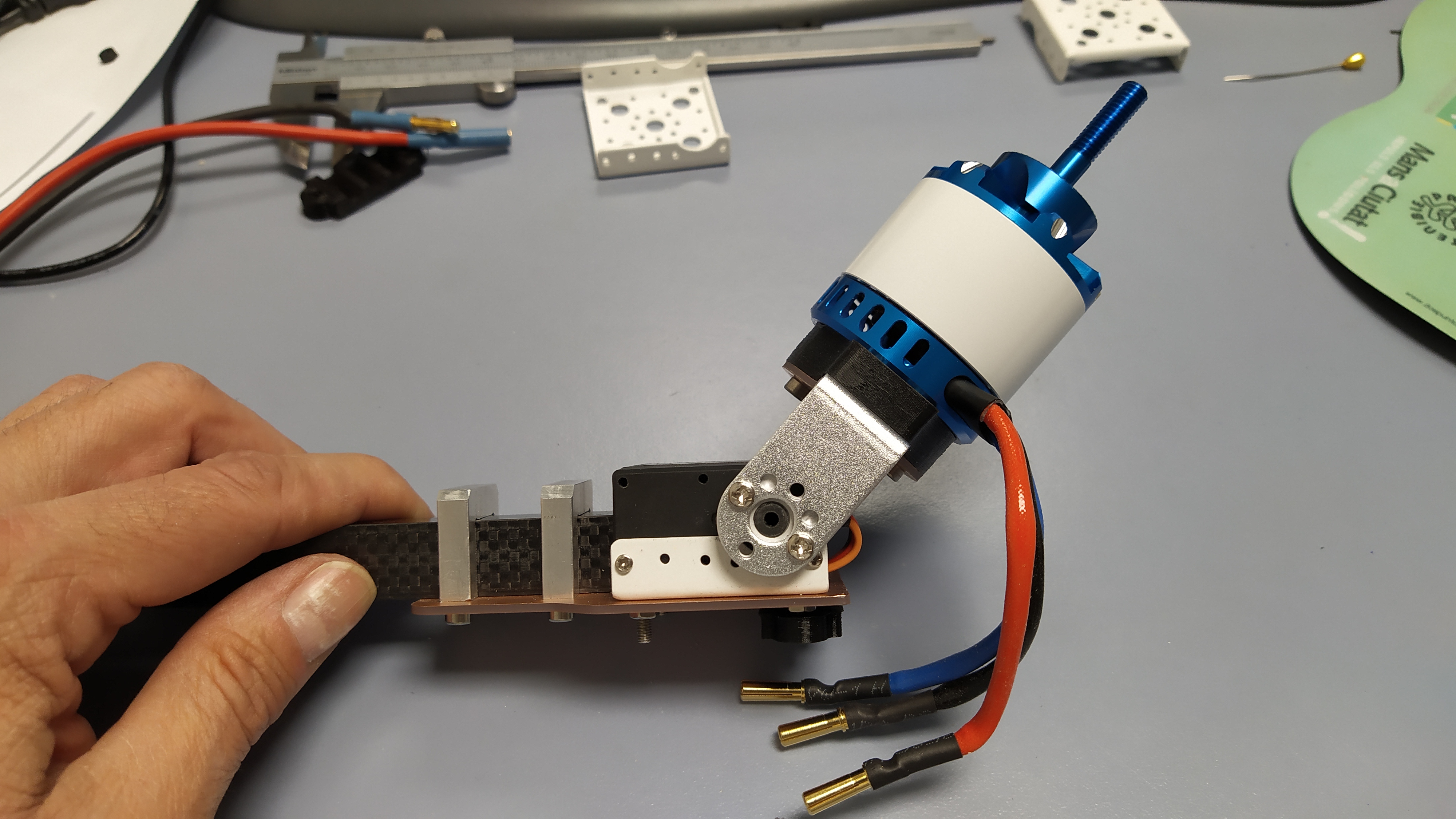

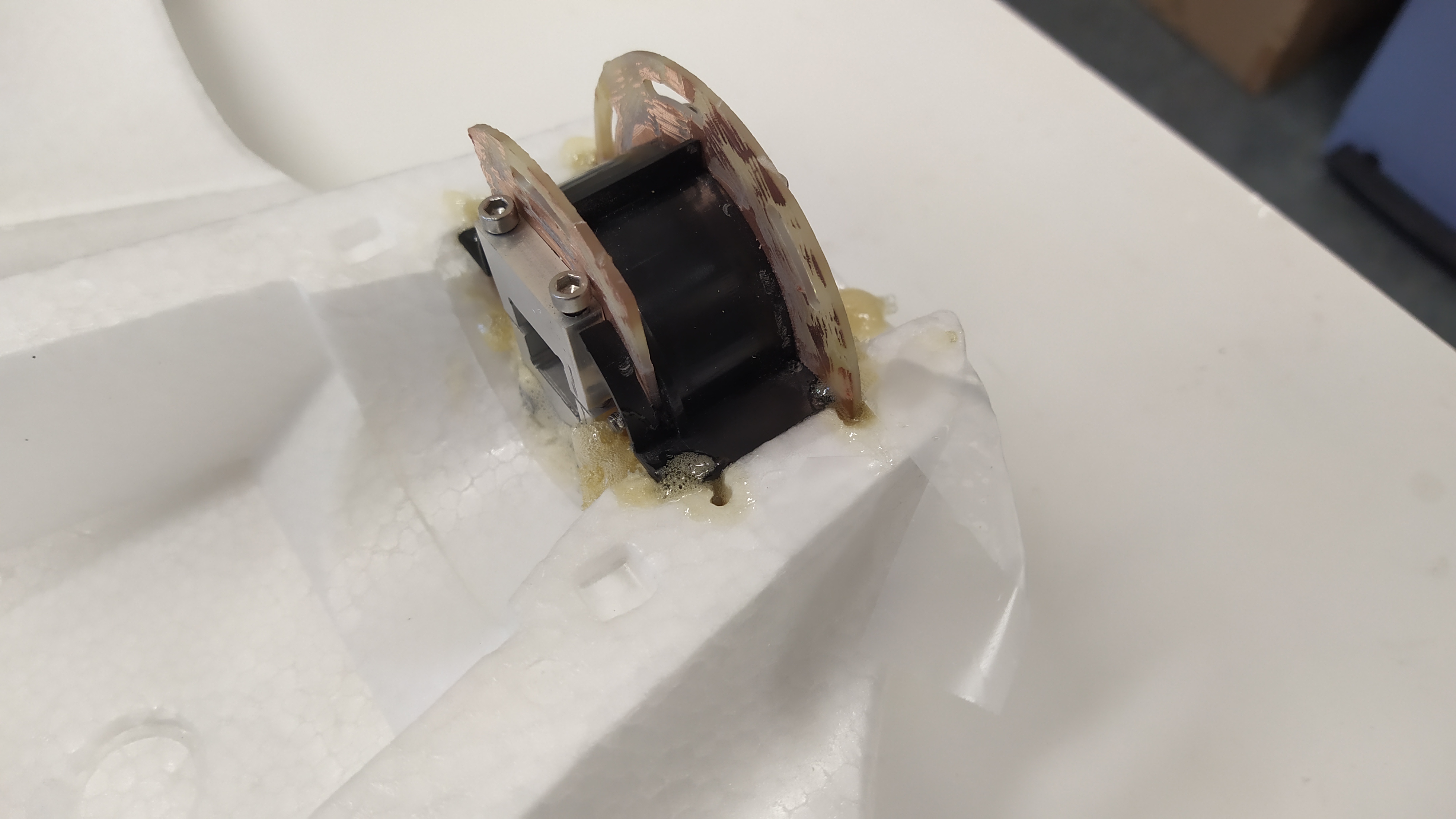

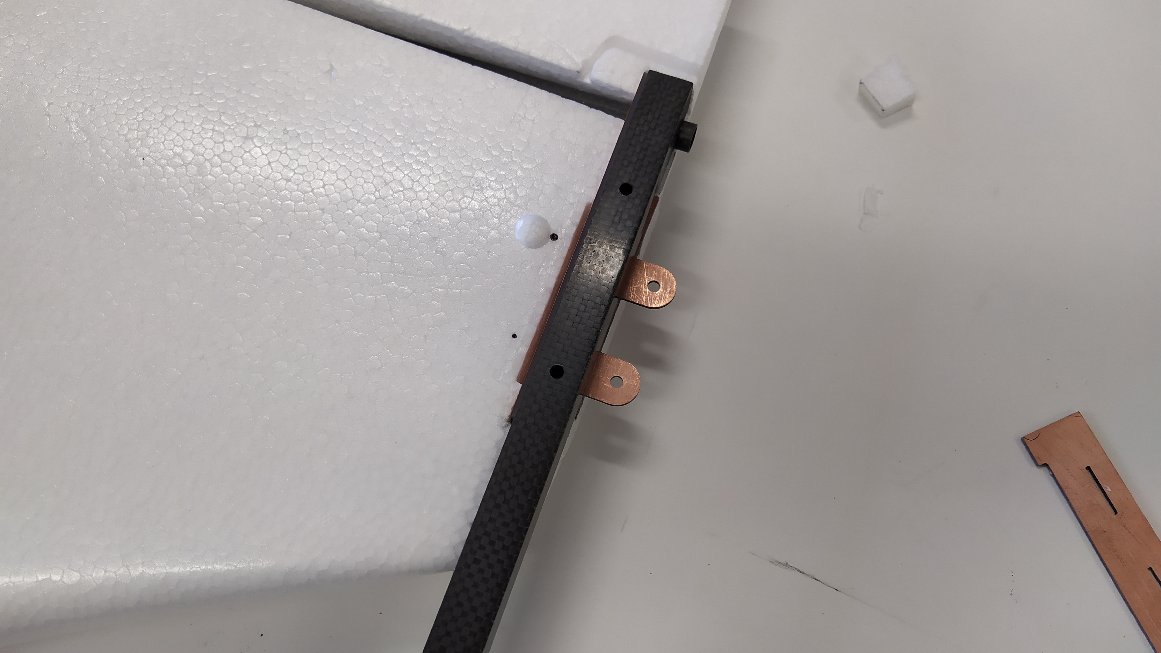

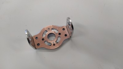

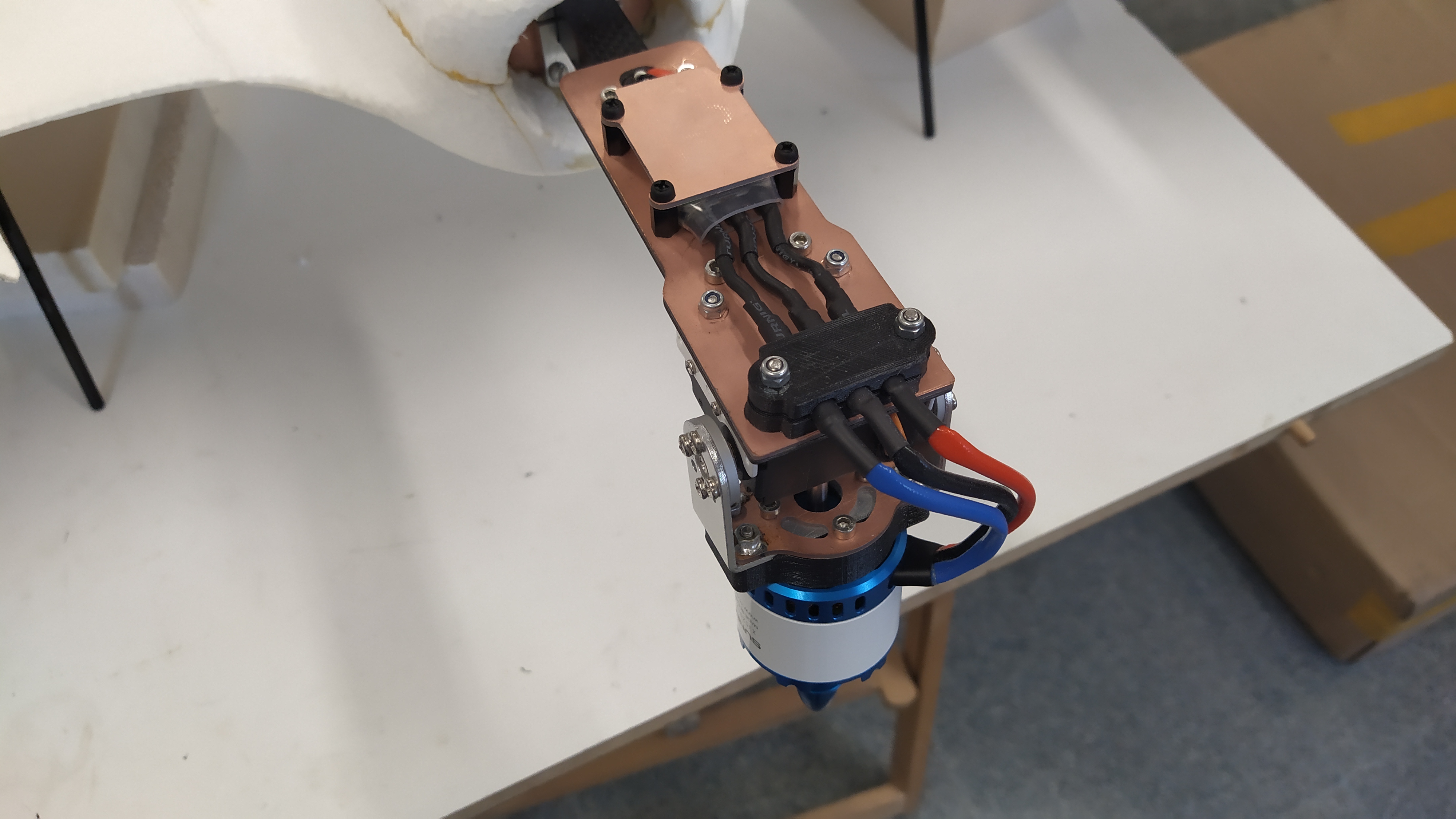

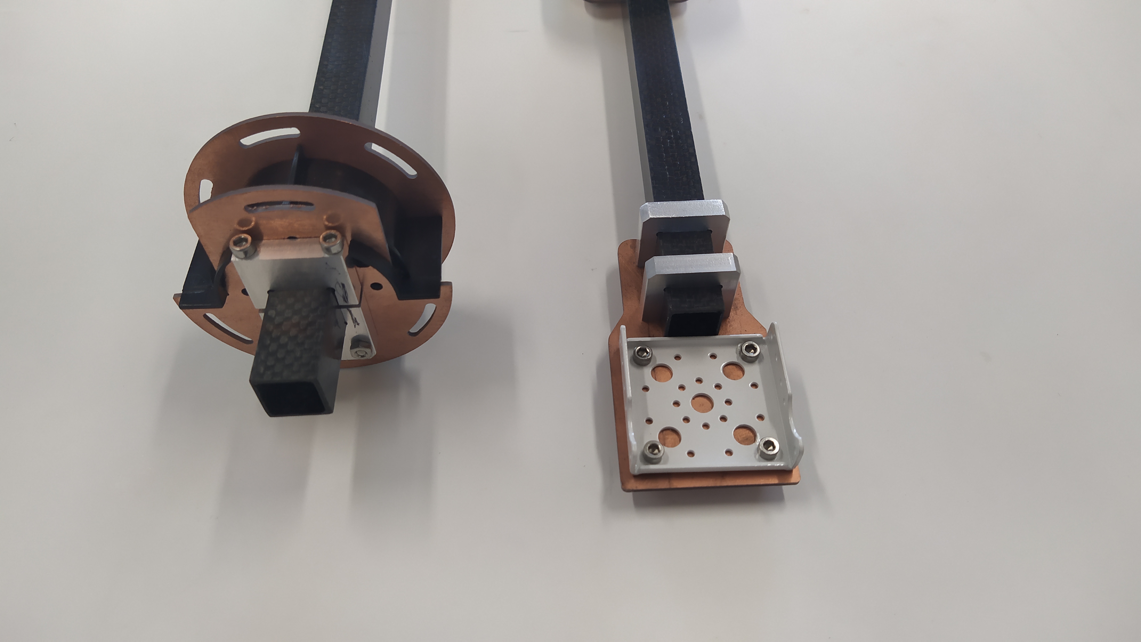

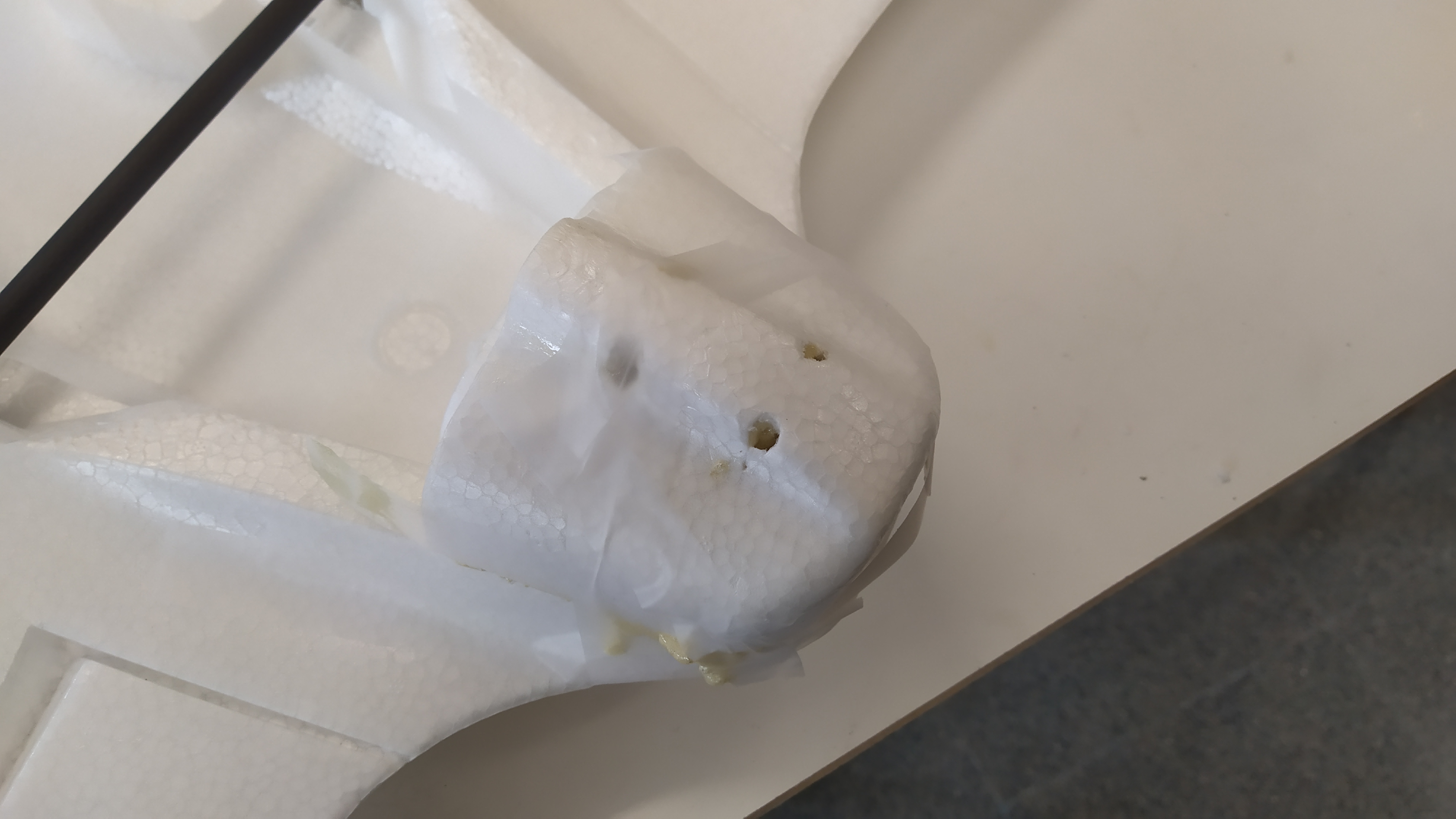

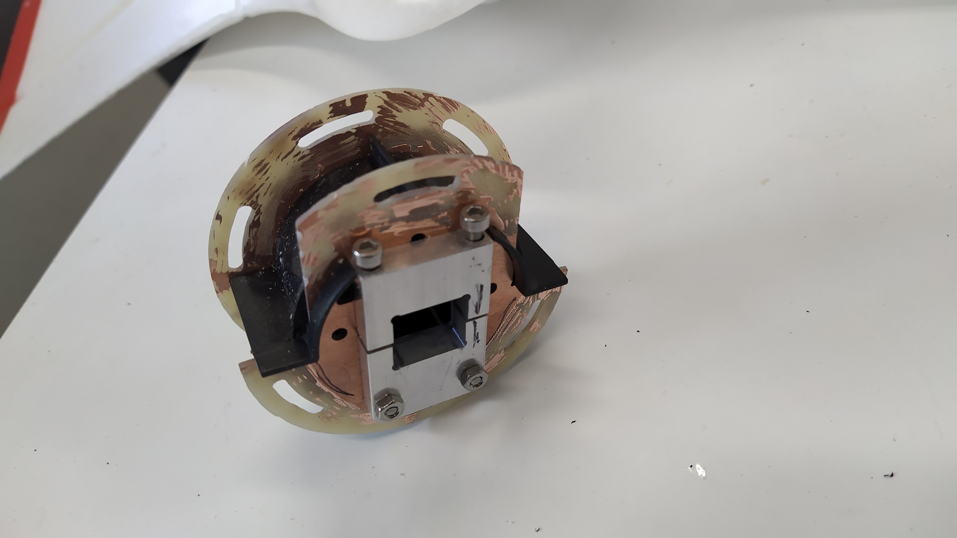

Hola a todos:
Pues ya estoy sacando cosas del ordenador a la realidad.
Estas son unas pruebas de los prototipos de los diseños:
Esto va progresando, no a la velocidad que me gustaría pero es lo que hay.
Raúl
#1400437
Hola Luis Gil:
Gracias.
Luis Gil escribió:Pero se me antoja un poco pesado (igual me equivoco, que es sólo apreciación visual)
El peso total de los tres motores con los tres servos tilt y sistema de unión al ala o al fuselaje es de unos 1100 g (esta información esta en la tabla), creo que no esta mal, es cierto que es mejorable. Los motores que vamos a usar pesa cada uno 219 gramos, eso sí son una bestia y en consumo un mechero, escasos 11 A y 1750 gramos de empuje con una 14x7" (según fabricante).
Luis Gil escribió:Lo que veo es que el motor de cola va bien retrasado, no?
No hagas mucho caso a las longitudes de barras son para verificar que el agarre de las U's son buenos.
El motor trasero en modo copter estará situado a unos 120 mm del final del fuselaje y en modo avión a unos 160 mm.
Ya veres como nos va.
Raúl.
#1400443
En modo copter sí que va sobrado. Eres metódico y seguro que va bien calculado. El único problema ya sabes que es que todo el peso que metas en sistemas se lo quitas a la carga de pago. De cuánto son los tubos cuadrados?
Y hay algo que no me encaja:
LUAR escribió:
Lun, 21 Oct 2019 20:22
Es decir, que el motor de cola bascula hacia atrás, y si es así habría que invertir el empuje, no?
O no, espera... si en modo copter va boca abajo no hace falta invertirlo.
#1400450
Hola Luis Gil:
Luis Gil escribió:El único problema ya sabes que es que todo el peso que metas en sistemas se lo quitas a la carga de pago.
Sí, lo tengo en cuenta, cuando empecemos a hacer pruebas de vuelo podremos estimar la carga de pago que puede rondar los 500 gramos, pero esto también dependerá de como se comporte la FX79 en vuelo avión y los refuerzos estructurales que pongamosos.
Luis Gil escribió:De cuánto son los tubos cuadrados?
Son de 15 mm de lado y 1 de espesor.
Luis Gil escribió:Es decir, que el motor de cola bascula hacia atrás, y si es así habría que invertir el empuje, no?
Sí, el motor de cola en copter va boca abajo y al bascular hacia atrás no es necesario cambiar el empuje.
Gracias por tus preguntas y si ves algo que no te cuadra coméntanoslo, seis ojos ve más que cuatro y tres cabezas piensan mejor que dos.
Raúl.
#1400454
La FX79 vuela muy muy bien, es una de las mejores plataformas que podrías haber escogido. Yo la he volado con cámaras multiespectrales en extensiones realmente grandes y condiciones de viento. La compraron hace ya años a una empresa americana que se llamaba Autonomous Aeronautics, hacían una adaptación a vuelo autónomo muy buena a base de Pixhawk. Curiosamente desparecieron del mapa, vendieron la empresa a Perú y ya no son lo mismo. La FX79 la puedes subir de peso total sin miedo ninguno a romperla y sin necesidad de reforzar casi nada. En esta el único refuerzo que lleva es un marco por la parte inferior alrededor de toda la abertura de la carga de pago.
Yo creo que puedes aligerar sin problemas en los tubos, sólo que tengan buen anclaje en el ala para que aguante el par al que le van a someter esos motores tan potentes.

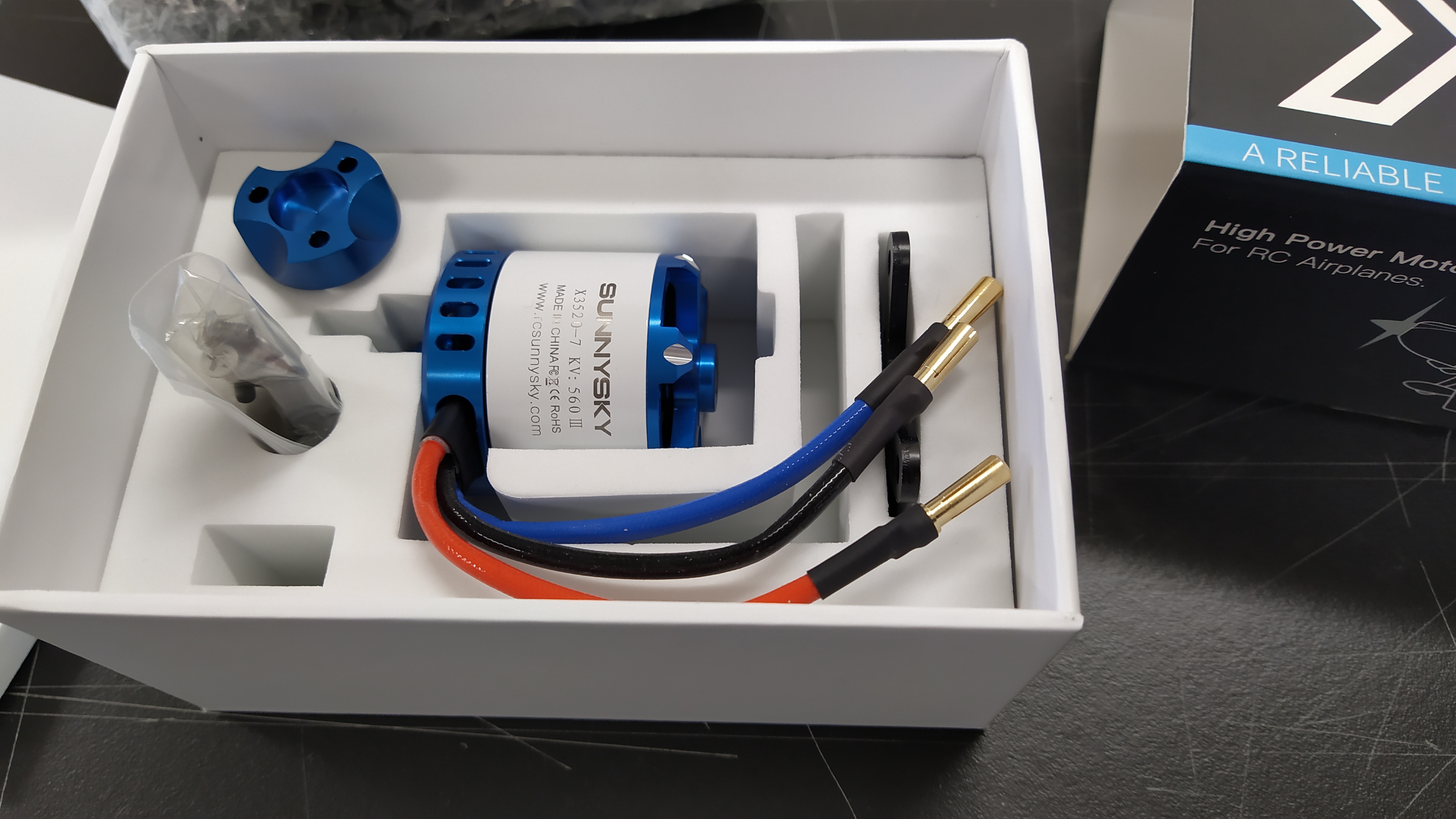

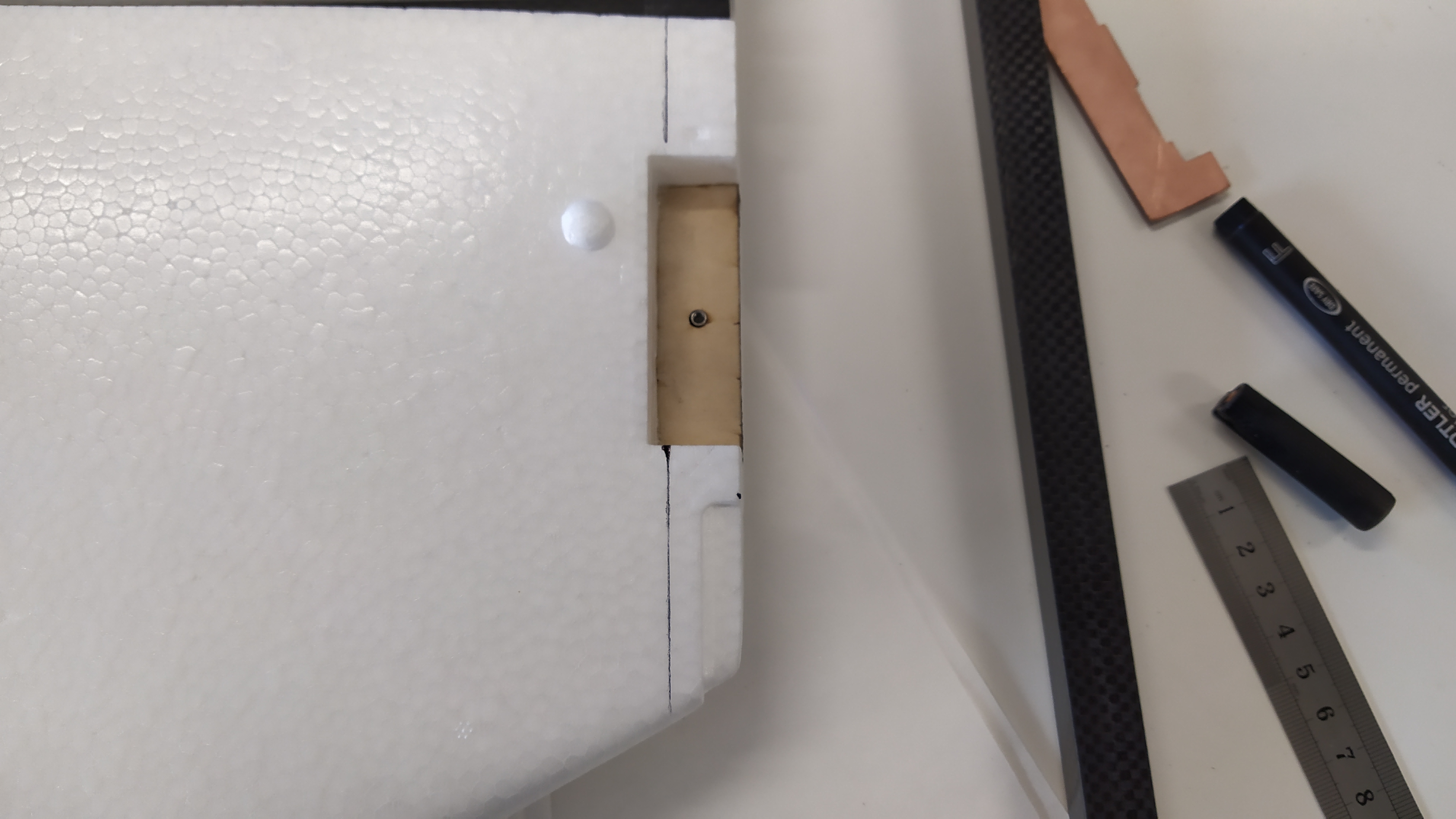

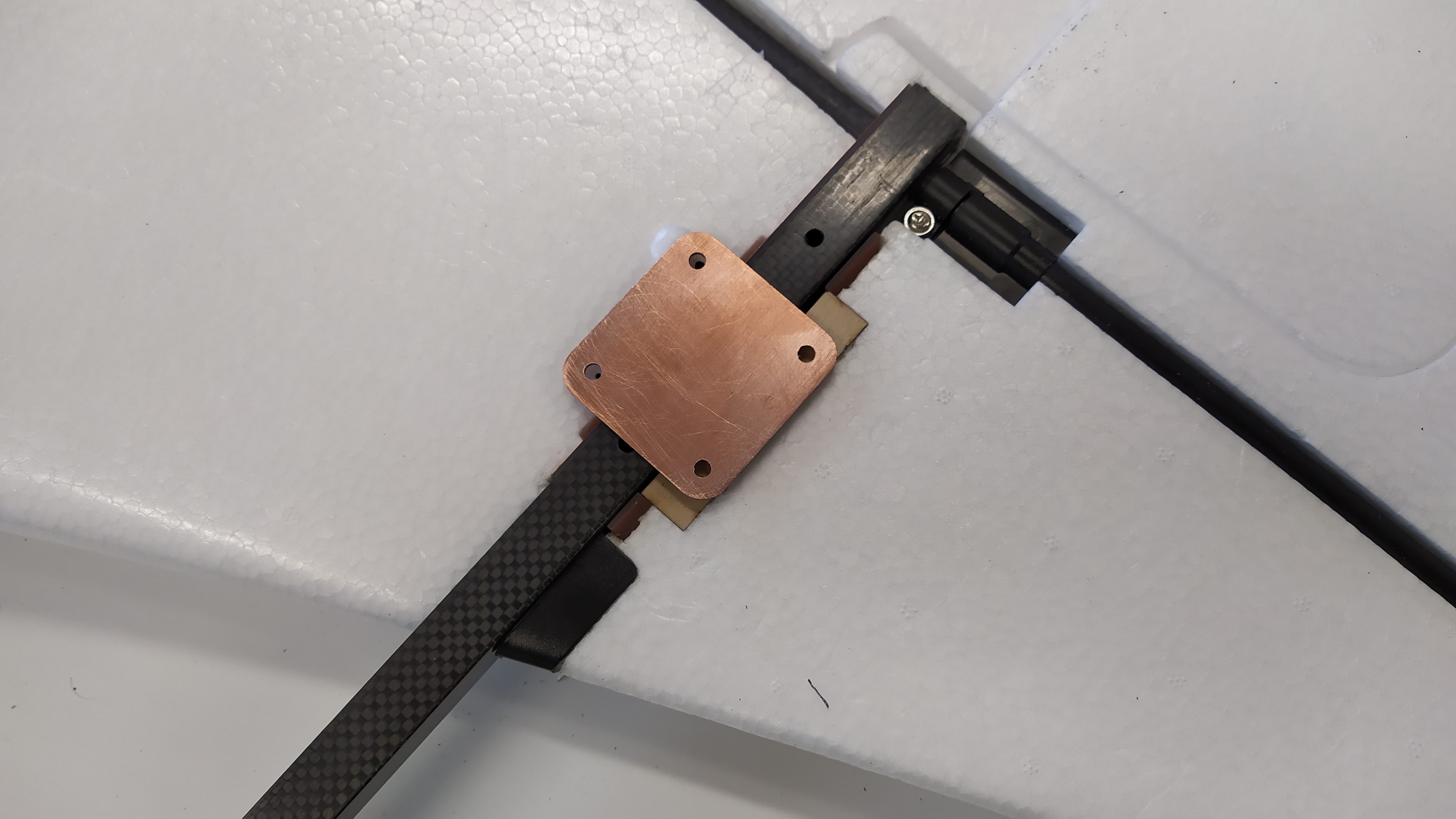

Hola Jose:
Claro que me acuerdo.
Me alegra tenerte por aquí, yo estoy un poco liado y no he avanzado casi nada en este proyecto.
Ya han llegado los motores a ver si saco un rato y los meto en el banco de empuje para ver como funcionan.
Te pongo unas fotos.
Tengo un Talon y Minitalon en la cola también para ser VTOL.
Ya nos pondrás al día de tu transformación cuando puedas.

Seguimos muy lentamente con este proyecto, pero hoy hemos tenido tiempo de analizar el motor Sunnysky X-3520-III 560Kv en el banco de empuje.
Estos son los datos que hemos obtenido:
Y este es el vídeo del análisis.
Esperamos que os guste. Gracias.
Raúl.

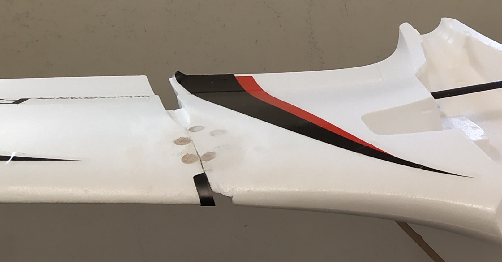

Después de unas semanas de la prueba del motor os comparto el proceso para montar las barras de los motores delanteros.
Comienzo con el marcado de la barra en el extremo del ala del fuselaje.
Estas son la piezas que nos ayudaran a fijar la barra del motor al extremo del ala del fuselaje.
Eliminamos del semiala el material sobrante.
Esta es la barra del motor con su agujeros de sujeción.

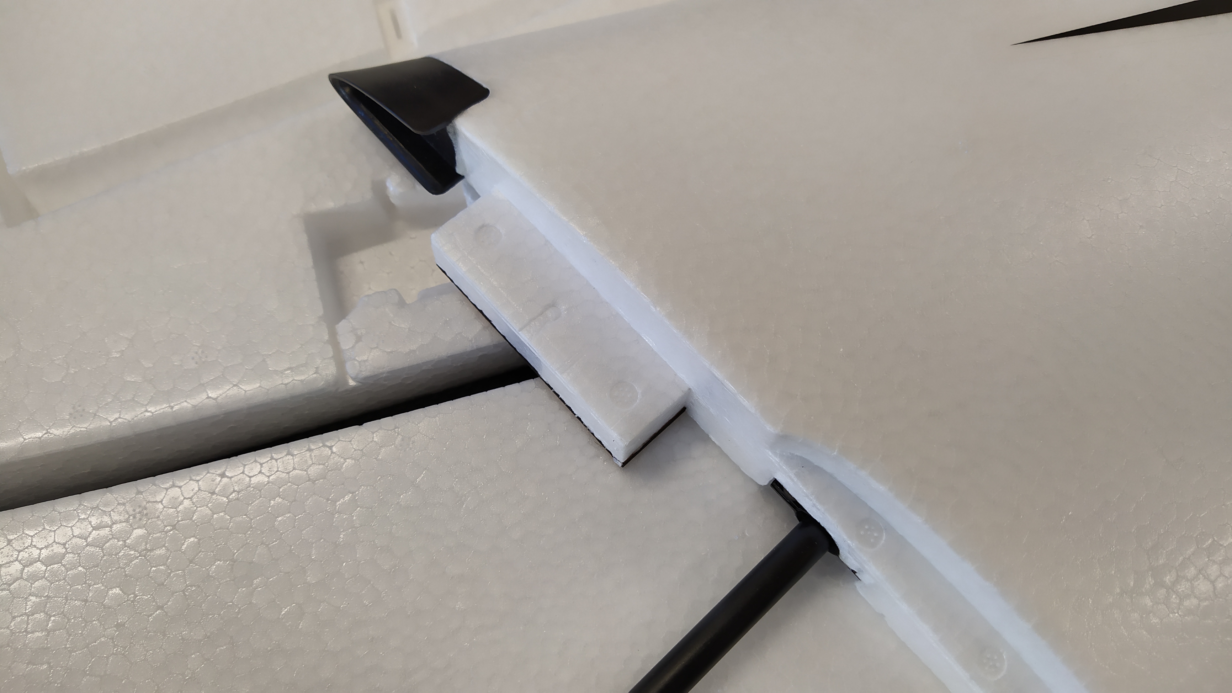

Y el conjunto fuselaje semiala se unirá mediante esta pieza.

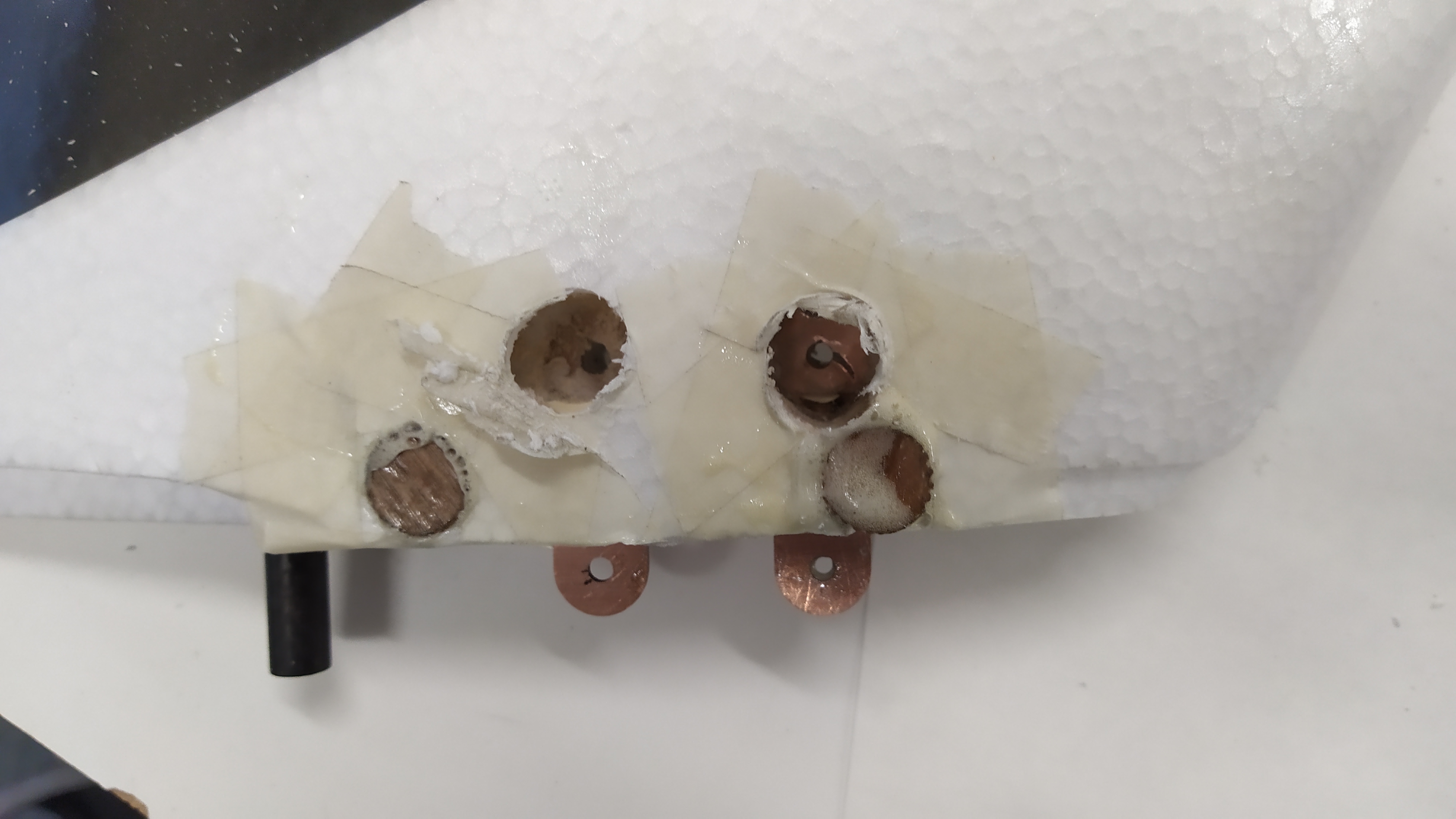

Ahora procedemos a realizar la colocación de los tetones donde se atornillarán los tornillos de sujeción.

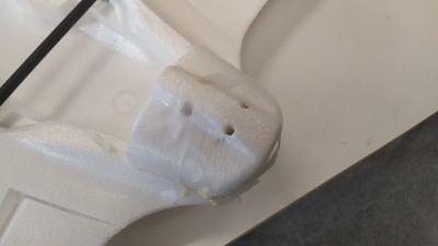

Pegamos los tetones de la primera fila con pegamento de poliestireno.
Preparamos los agujeros de la segunda fila de tetones para su pegado.
En el semiala solo pondremos una fila de tetones.
Una vez seco, lijamos y enmasillamos. Este es el resultado final.
Más adelante procederemos a reforzar esta zona con fibra de vidrio.

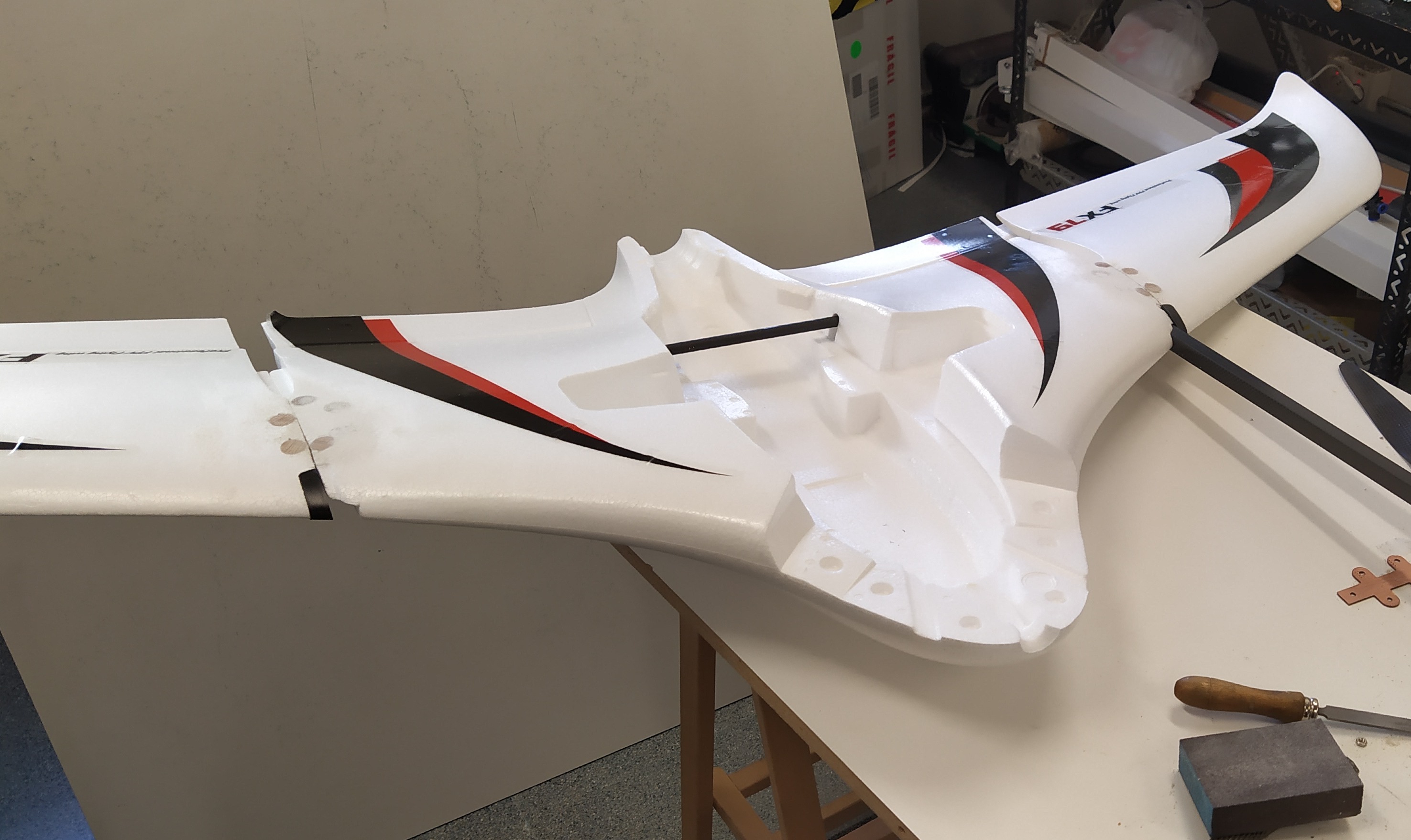

Una foto del conjunto.
El próximo día seguiremos con el montaje de la bancada del motor trasero.

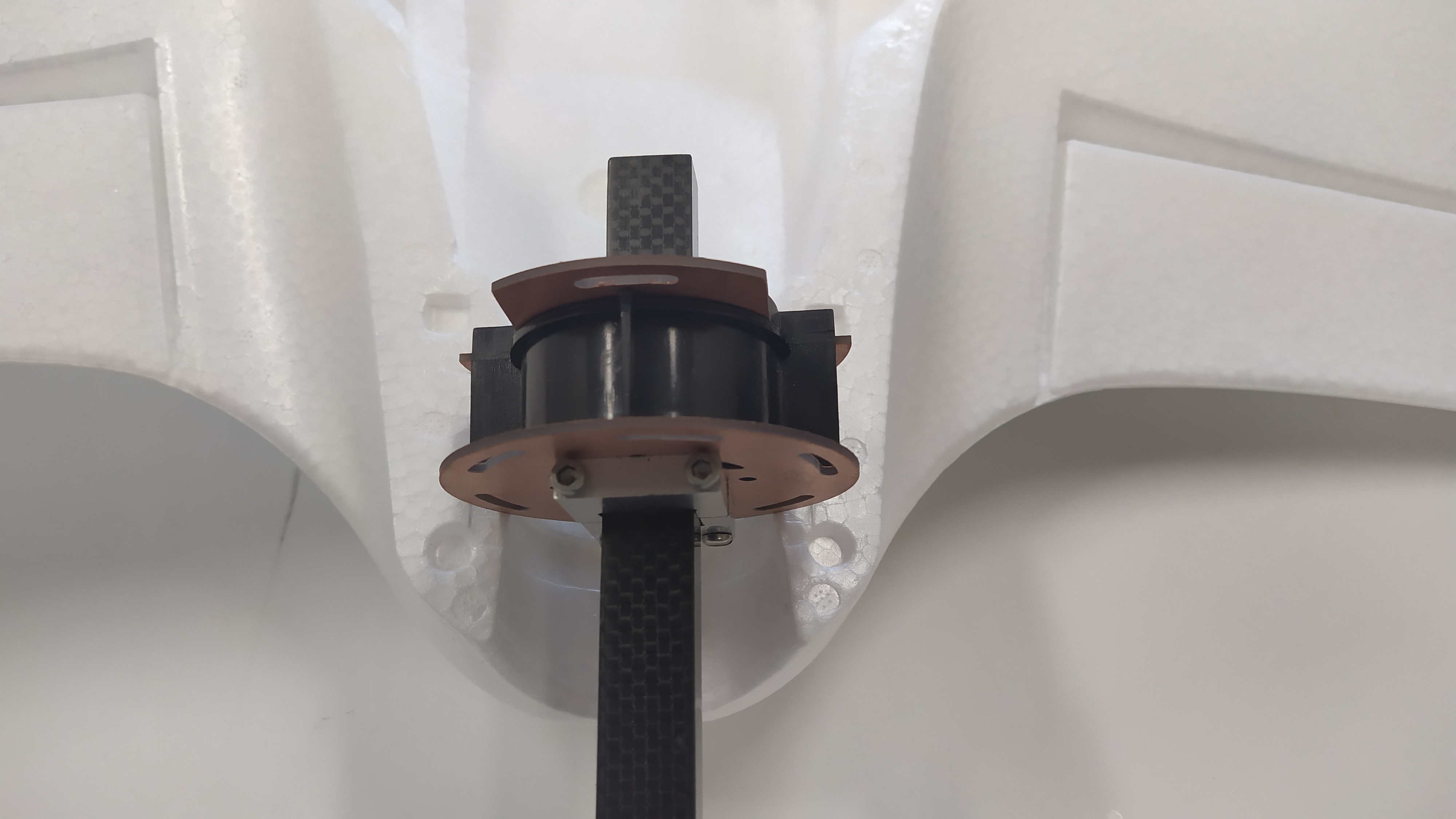

Hoy trabajaremos en la colocación de la bancada del motor trasero.
Hemos empleado la bancada del motor que trae la FX79 modificada, para adaptarla unas cuadernas de fibra de vidrio y unas piezas fresadas en aluminio que sujetaran la barra del motor trasero.
Con ayuda de la dremel, realizamos unas ranuras en el fuselaje para embutir la bancada.
Así como unos agujeros en la tapa del fuselaje para poder apretar los tornillos de fijación de la barra.
Antes de su pegado, también con la dremel quitamos el cobre de la placa de fibra de vidrio para una mejor adherencia del pegamento poliuretano
Aquí una muestra del proceso de expansión del pegamento de poliuretano.
Una prueba de la sujeción de la barra del motor trasero.
Una vez comprobada su funcionalidad procedemos a pegar la tapa trasera del fuselaje.

Continuamos con la instalación del brazo que contiene el servo tilt, el motor y el variador.
Reforzamos un poco la U de aluminio del servo e imprimimos en 3D una pieza que nos separa el eje del motor.
Así es como nos quedarán los conjuntos de brazo-motor-servo, la placa soporte esta sujeta mediante 2 u de aluminio, la placa de fibra de vidrio me parece un poco justa para los esfuerzos que tendrá que resistir por lo que añadiremos unas placas de carbono de unos 2 mm.
Como podéis observar hemos impreso una pieza que nos va asegurar la conexión eléctrica del motor al variador.

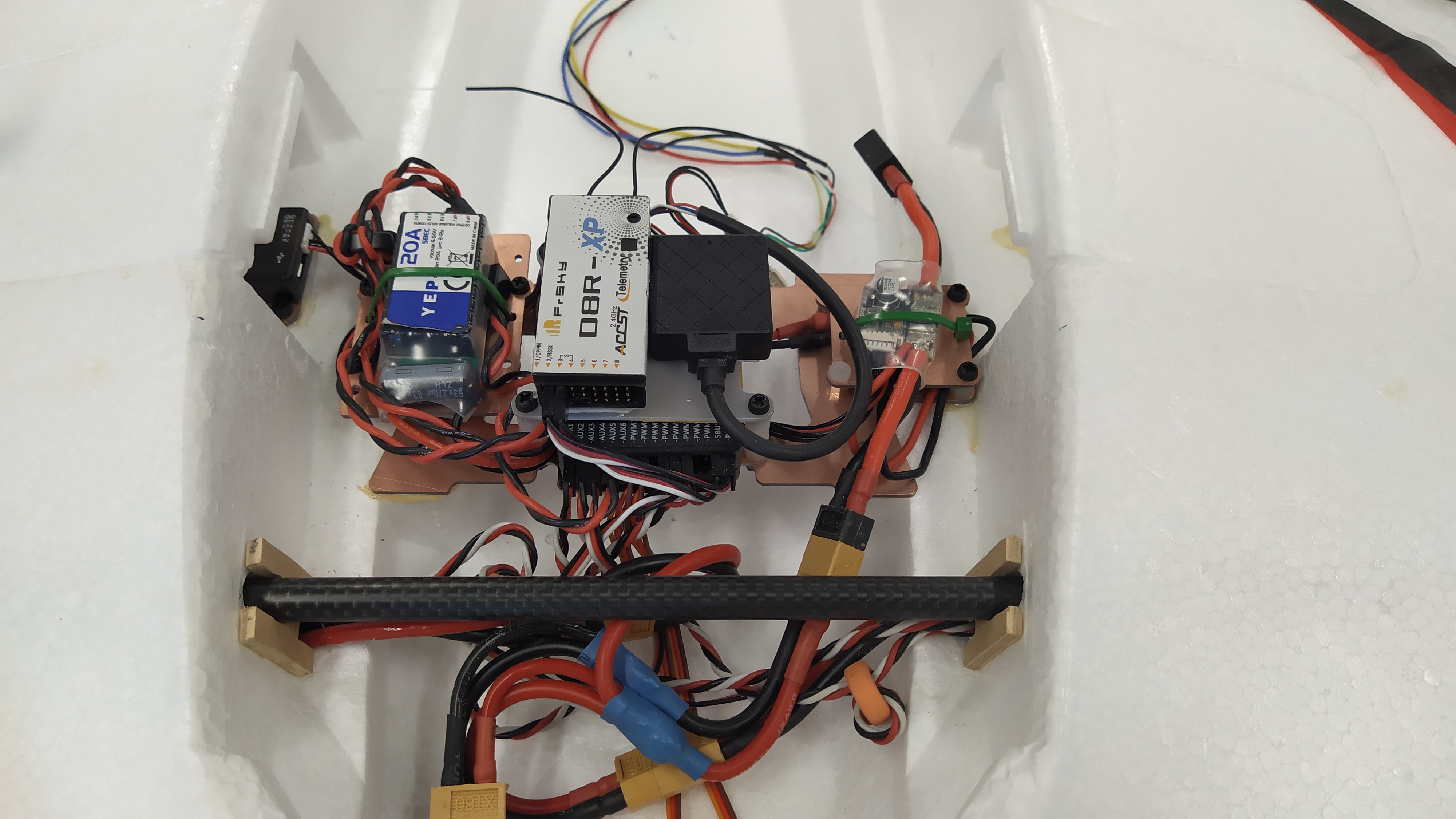

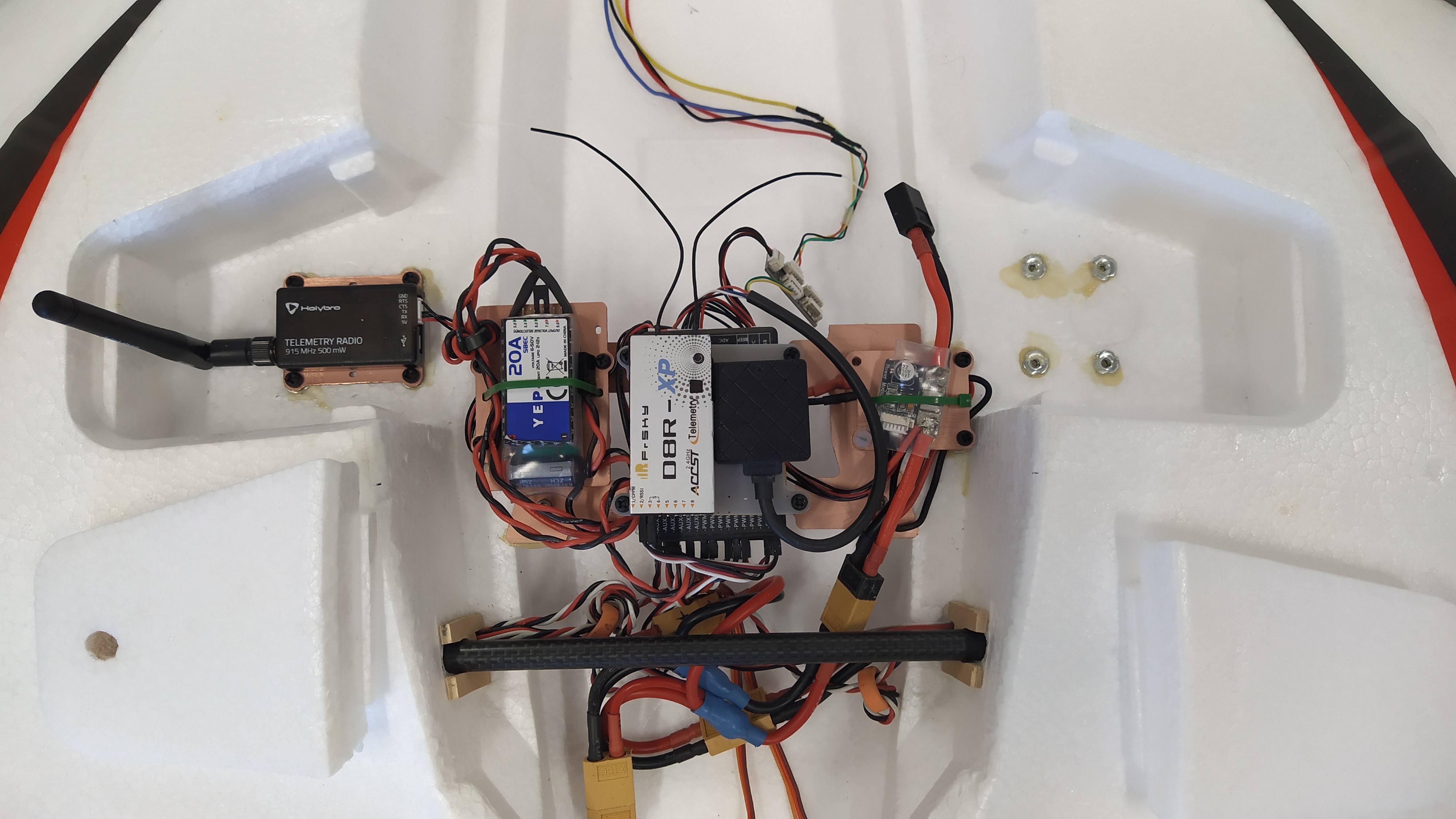

En la amplia bahía hemos realizado una serie de bandejas donde colocamos la Pixhack 2.8.4, el receptor, el modulo de potencia y para esta ocasión hemos instalado un Bec de 20 A y 6 voltios que nos alimenta los servos tilt y los servos de elevones.
Tenemos instalada también la telemetría y hemos embutido las tuercas donde atornillaremos el emisor de vídeo, ya veremos si al final lo instalamos.

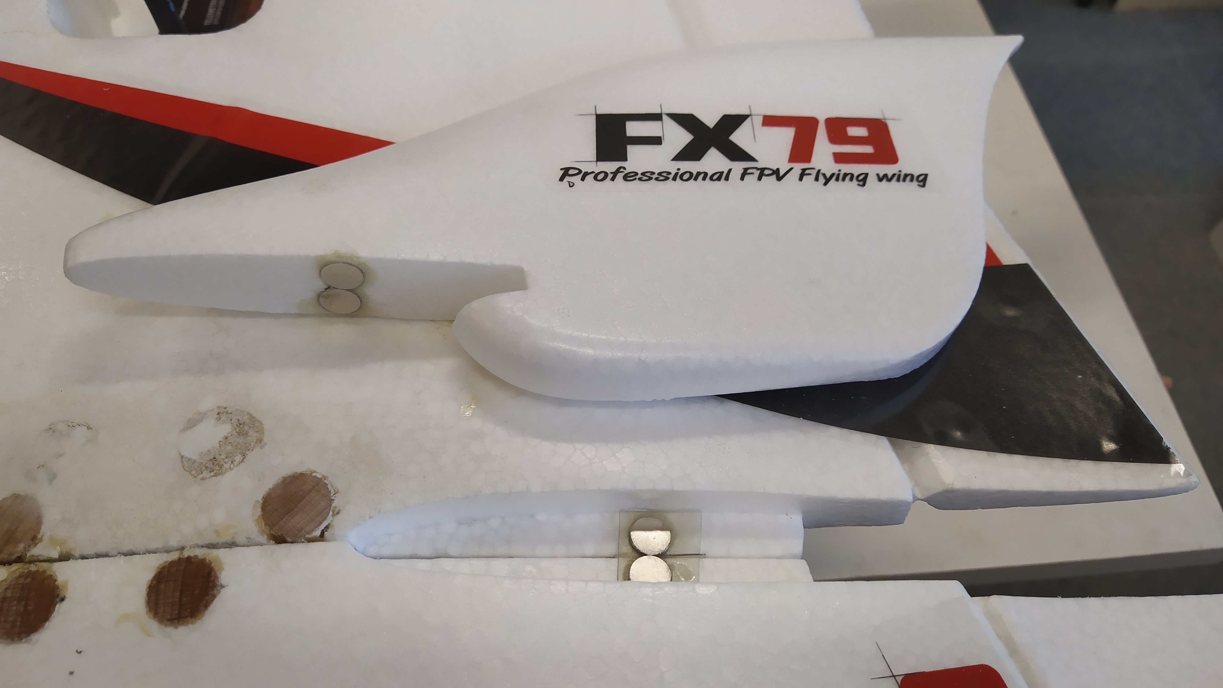

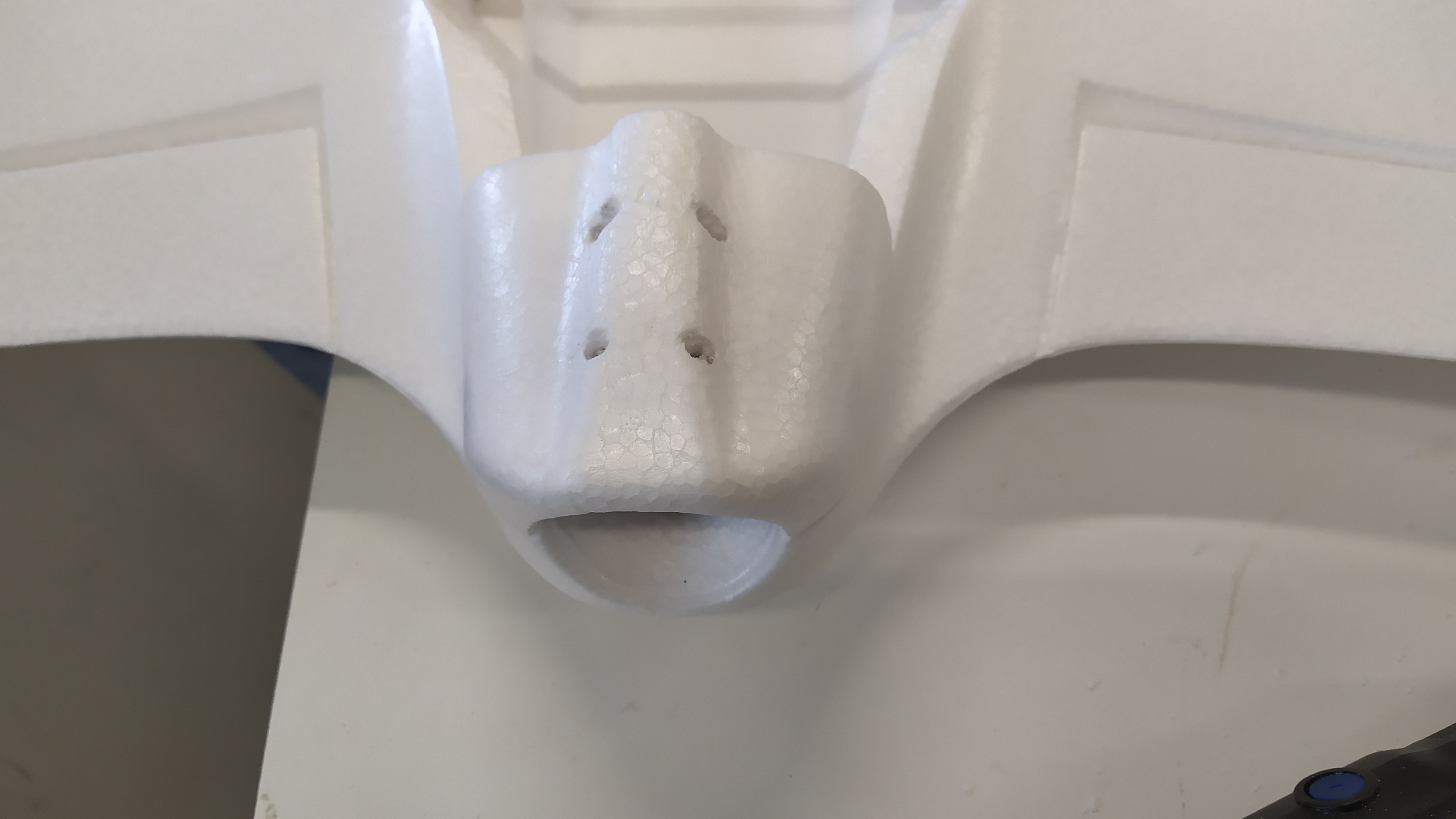

En el morro de la FX79 instalamos el tubo de pitot con sensor digital, esperemos que la longitud de los cables no nos de problemas con el I2C.
Para los timones de dirección hemos puesto unos imanes para que sean desmontables, pero creo que al final los pegaremos a la parte central, ya que no nos inspiran demasiada confianza. Tal vez Luis Gil nos pueda comentar como los lleva él.
Bueno, a ver que nos cuenta Luis Gil sobre los timones y ya aprovechamos para que nos diga donde lleva el centro de gravedad.
Gracias.
Raúl.
#1417577
Por alusiones :)
Pues hace tiempo que no tengo acceso a ese ala, pero si mal no recuerdo por debajo había un par de tetones redonditos que supuestamente marcaban el CG. De todas formas nunca centrábamos el ala ahí, lo hacíamos a la altura de los tornillos de sujeción del ala, los que van en el contrachapado.
Respecto a las derivas, si esos imanes son fuertes no deberían dar problemas, quizá mejor poner otro más adelantado para evitar cabeceos de la deriva o que se pueda levantar de la parte delantera. Nosotros la llevábamos pegada sólo al fuselaje, no se desmontaban.

Hola Luis Gil:
Muchas gracias.
Perfecto miro a ver si soy capaz de verificar el centro de gravedad con la referencia que me has dado, ya que con la modificación que he hecho no se si me será posible.
Al final las voy a pegar como tu al fuselaje, ya que como comenté los imanes no me inspiran confianza.
