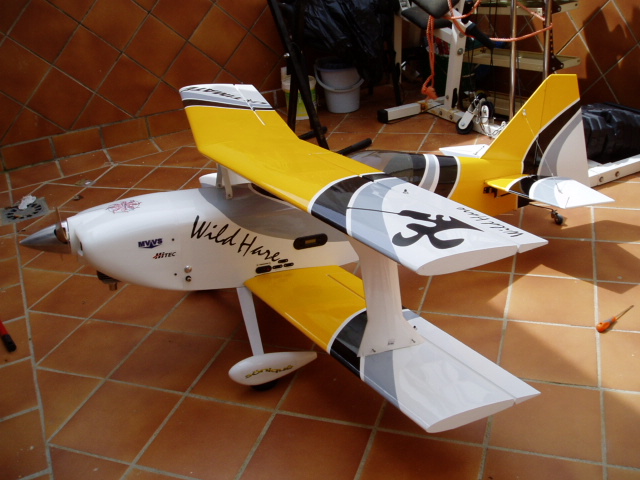

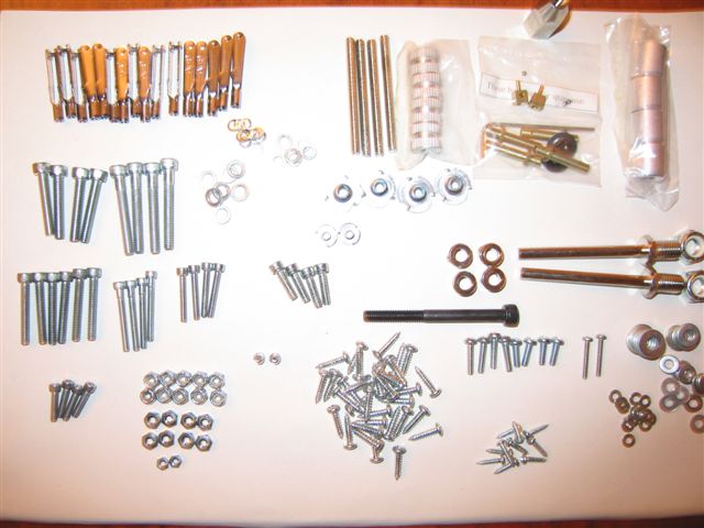

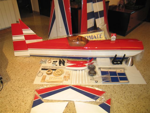

Bueno despues de dar la paliza por si alguien sabia algo de este avion y viendo que nadie lo tiene, o no se da a conocer, lo he comprado, ya que estava enamorado del modelo, y por salir de la rutina de los aviones mas comunes, espero vuele como lo suele hacer todo lo de Great Planes.
El avion y el motor (DA 50-r) lo he comprado en www.aerovigo.eu por cierto una delicia el trato que he tenido con su representante, tanto en el aspecto profesional, como en el personal, una excelente persona, espero no cambie y nos trate siempre igual de bien.

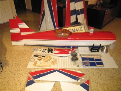

Os dejo unas fotillos para ir haciendo boca hare un poquillo de reportage de su construccion y vuelo aunque el tiempo no me sobra en estos casos se saca de donde sea, por ejemplo del sueño :lol:

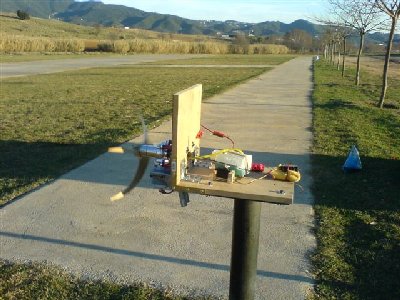

#397368
de momento no lo he probado si te fijas pongo que hare un reportaje de como va la construccion y el vuelo.
las fotos del avion montado y volando son de Usa.
Espero el mio lo haga pronto, de motor tiene para hacer torque hasta remolcando otro avion :twisted: (me pasao un poco)
Su peso final esta en torno a los 7 kilos

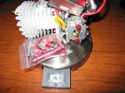

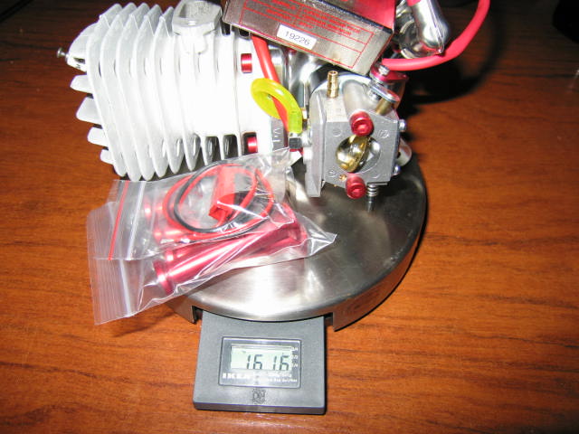

Dejo unas fotos del motor para que veais el peso sin escape, de momento esta en fase de rodaje, ya que le voy a hacer unos 10 litros de gasolina, para el cual he hecho una bancada, todos los pasos a seguir, me los a dado la misma tienda www.aerovigo.eu ya que yo de gasolina no tengo mas experiencia que los motores de las motos.
mirar el efecto que da la fotografia, la helice que conste que va mas recta que una viga de acero, es una menz 22x10 de madera.

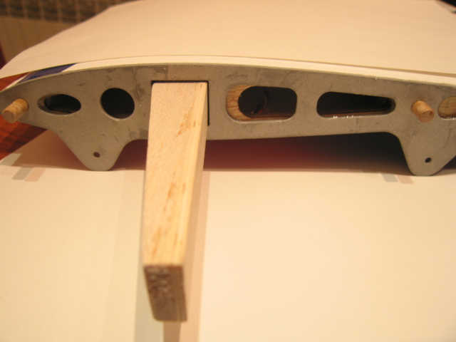

#397827
Pues jordi vas a caer porque ya te veo predispuesto un poquillo, y mas a ti que te gustan las maquetas, y vuelas 3D, bueno ya sabes que cuando este acabado si lo quieres probar antes de pecar, solo tienes que pedirmelo. cruzo los dedos para que todo valla bien y el avion sea de mi gusto.

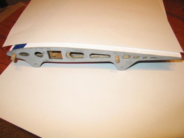

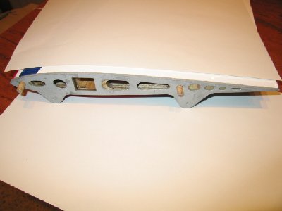

De todas maneras decir que la calidad se nota en todos los aspectos de construccion asi como de materiales y tambien decir que es el unico avion de los grandes que trae todo, ruedas con sus ejes, escuadras de mando, cono de aluminio, etc que luego ya sabemos lo que pasa, compramos un avion de 350€ y nos gastamos un paston en los accesorios. y al final el avion nos sale por 600€, y encima nos volvemos locos para poder encontrar todo de su medida.

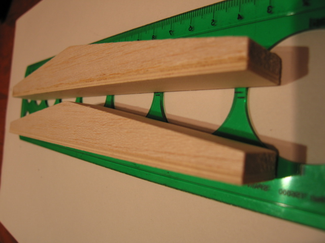

como cosilla mala, lo que veo es que las alas van con un centro de madera un tanto raquitico, es una cuña de balsa contrachapado, que no me inspira mucha confianza, preferiria un tubo de aluminio o de carbono, tambien decir que lo esta volando mucha gente en USA y nadie a tenido ningun problema, y el unico que lo tubo, la empresa great planes le dio otro avion nuebo, y el motor DA 50-R lo emvio a la casa para hacerle una revision por si al pegarse el piño le sucedio algo, y se lo devolvieron revisado y sin cargos, a ver si toman nota otras marcas, eso si es servicio de calidad.

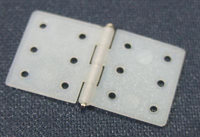

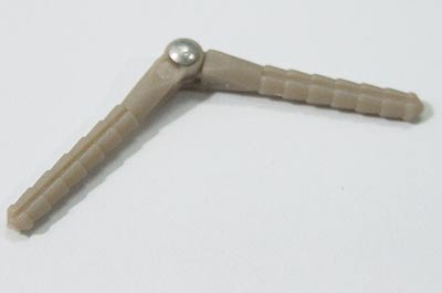

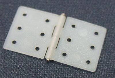

Y las bisagras que son de fibra :evil: en eso les doy un 0, señores que esto ya va un poquillo en serio, podrian estirarse un poquillo y poner otras de mayor calidad, tambien decir que son las que he visto con mas fibra, supongo que siempre pegaran mejor, pero bueno en mi caso donde estan mejor es en la basura (un poquito radical eh!), ya que mi experiencia con ellas es de rotura, holguras y demas penurias,
viendo el grueso de los listones de balsa donde van a ir la bisagras, que es de solo 8 milimetros de profundidad, me decido a no poner bisagras tipo redondo con eje ya que la mayor parte de la bisagra nos pillaria en el aire y usare de las planas con eje, tipo kaban, que al menos nos pegaran mas superficie, y su calidad esta mas que probada.
En las superficies de profundidad y cola la verdad no se an matado en aligerar peso y las an hecho con balsa maciza de 10 milimetros, supongo que esto lo an hecho pensando en el centro de gravedad, que en mi caso al meter el DA 50cc tendra tendencia a pesar de morro, bueno a lo que vamos, aqui si le pongo bisagras de las redondas, ya que me es mas facil solo un agujero, con broca hecho con un util de centrado, y la fiabilidad es del 100%.

#398097
Hola de nuevo
Por el refuerzo del ala, desde luego si que son rácanos sí . Pero te puedo decir que yo volé un Cap 232 de kyosho y el refuerzo era exactamente igual que este en su forma , pero lo único que estaba echo de balsa :shock: :shock: :shock: Si ,si como oyes . No pude poner otro ya que era en cuña y no veas el engorro.
Ahora tambien te digo que el avión hacía de enverg. 1550 mm con un motor 91 FX de Os y de verdad que le metía unas entradas de barrena planas con motor a fondo en picado que eran de puro infarto :shock: . La verdad que nunca tuve el más mínimo problema. Un bonito avión y un excelente para el vuelo 3D. Desde luego lo recomiendo a todo el mundo. :wink:
Bravo por tú elección en las bisagras :wink:

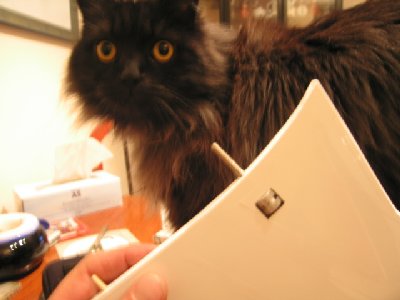

#398684

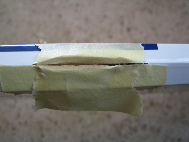

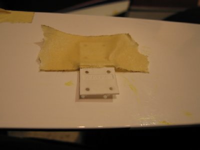

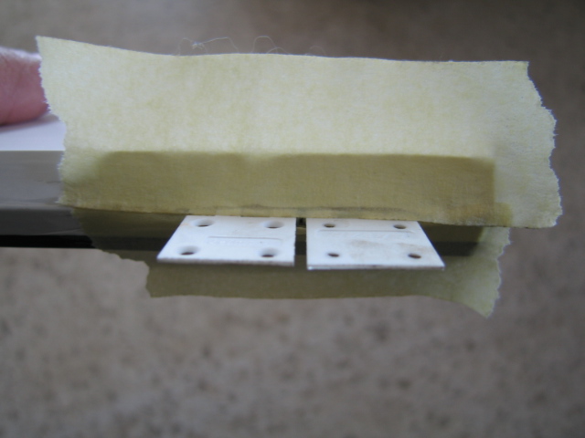

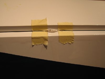

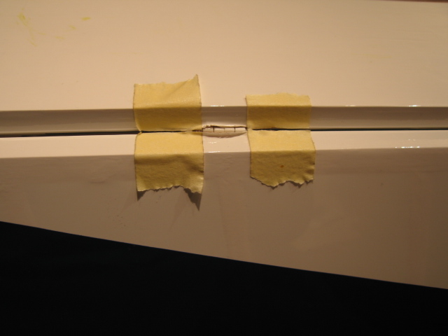

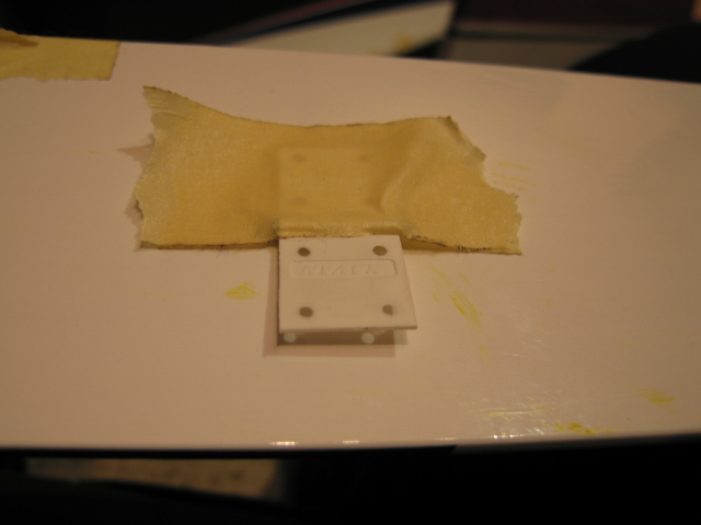

Bueno ya puestos y espero que asi mas de uno coja ideas, aunque mias creo que son buenas, quizas sea un poco mas lento pero si mas limpio y cuando cojes el truquillo se va mas rapido ya que no tienes que limpiar las bisagras.
Primero retiramos el oracober sin cortarlo y hacemos el cajeado en forma de V para que nos entre la bisagra hasta la mitad de su eje olgadamente, en cada uno de los alojamientos.
introducimos las bisagras y marcamos con unos trozos de cinta de carrocero para que al sacarlas para poner el epoxi nos queden en la misma posicion, ya que los agujeros suelen ser mas anchos con la mala consecuencia que nos traeria una bisagra descentrada a la hora de ponerla.
segundo con cinta de carrocero hechamos para atras el oracober y solo dejamos la cabidad para poder poner epoxi a placer sin manchar nada, nos ayuamos con una bisagra para hacer que el epoxi entre dentro.
tercero tapamos el eje de la bisagra con cinta para que esta no se ensucie y asi luego no se nos quede pegada, mojamos toda la cara que vamos a introducir y para dentro.
2º paso
1º paso
3º
Por jose antonio sanchez
#398686
sacamos todo el epoxi sobrante con un plano de balsa como espatula dejando lo mas limpio posible los papeles, y procedemos a sacar primero los de las bases y ultimos los de los ejes, ya tenemos una parte pegada y 100% limpia de epoxi.
cuarto.- hacemos el paso 2º en la otra parte volvemos a tapar los ejes de las bisagras, mojamos con epoxi y para dentro, una cosa en aviones 3D fijaros antes de que se seque de que los alerones giren los grados necesarios sin forzarse, ya que a veces hay que dejar las bisagras sin meter del todo si no, no nos giraran los grados maximos,
ya sabeis alcabo de dos horas retirais el epoxi sobrante y retirais los papeles por el orden que os digo, le hechais una gota de aceite y la moveis todo lo que haga falta hasta que se suavice si es que hace falta
4º

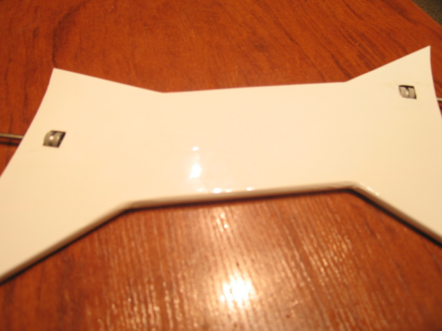

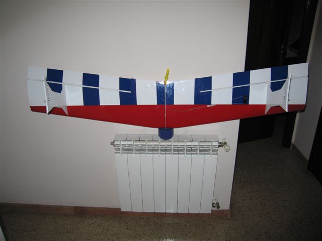

hola y gracias a los dos, y espero que lo veais mucho mas pronto de lo que cabe esperar de un avion de estas caracteristicas, ya que si hay trabajo pero esta todo muy bien pensado para un montage rapido, no tiene mas trabajo que y ala mas :lol:
Bueno las alas superiores ya las tengo terminadas, una vez avisagrada, procedemos a pegar una costilla fabricada en aluminio esta esta hecha en este material, ya que el ala va cojida a los cabanes con dos tornillos, y se esta fuese de contrachapado (terciada), los tornillos de 3 milimetros nos podrian rasgar la madera dando al traste con el ala superior en pleno vuelo.
esta la he pegado con epoxi lento, gracias a su puperficie rugosa ya pensada para un mayor agarre de este, aunque lleba dos tetones y los triangulos de madera que hacen de balloneta.

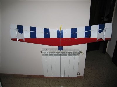

#401423
dale a actualizar la pagina eso pasa a veces si no te pones las gafas :lol:

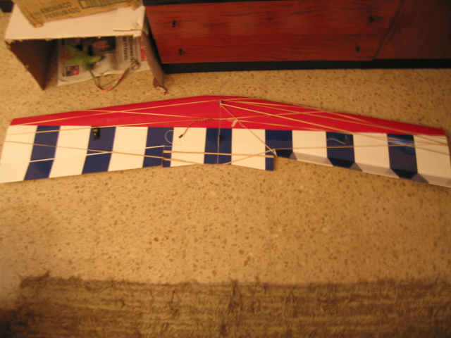

el pegado de las dos semi alas con gomas, para hacer presion lo mas unifomemente posible, no me fio de dejarlas como siempre hacia, no se que me pasaba que los trolls por la noche me movian las alas o es que el epoxi fermentaba pero me he encontrado alguna vez piezas, que por dejarlas sin asegurar al otro dia estaban movidas, sea por lo que sea, es este caso lo va a tener mal, ahora sufre de estreñimiento :lol:

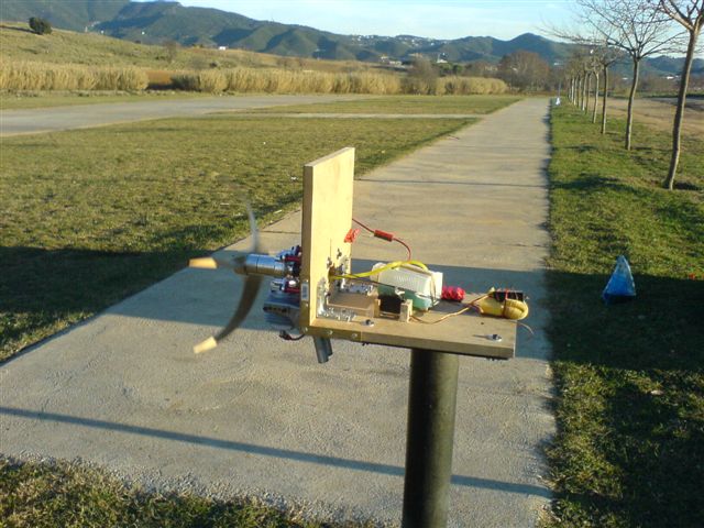

despues de ver las vibraciones del DA 50, es como de ir de un ciclomotor a cojer una harley davidson, bonito pero te muebe los entrepiernos :twisted: , al relenti da mas miedo que un un mono con un cutter :lol: ,
como lo baje de 2000 vueltas parece que me quedo sin avion, aunque a medida que voy rodando la cosa se va suavizando, me he decidido a reforzar con epoxi 30 minutos y carbono todas las juntas de la parallamas, poco peso mucha fuerza (lo hago con carbono pero perfectamente se hace con fibra de vidrio).

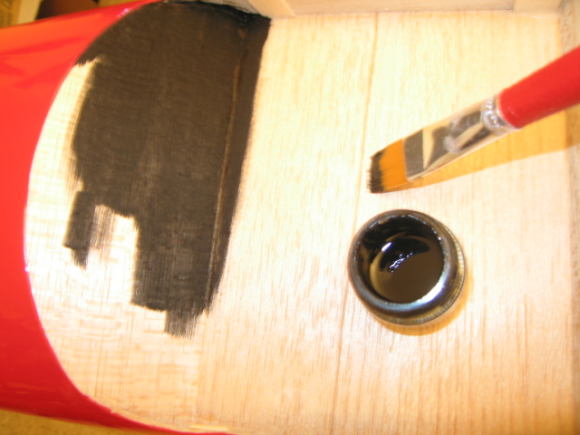

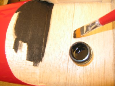

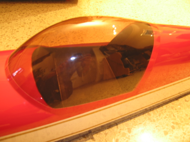

mientras el carbono va secando la cabina voy pintando, (Camilo Jose Cela) negro mate para que resalte mas el ahumado de la cabina, por cierto esta hecho con un acetato mucho mas elastico de lo que estoy aconstubrado, a ver en otros kits, dando creo yo mas seguridad en caso de golpe por transporte.

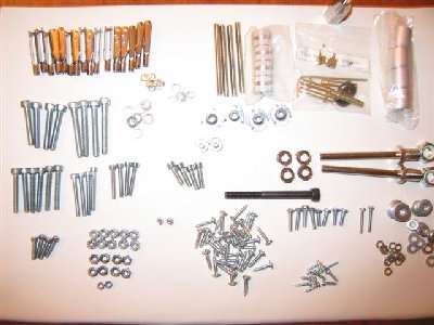

una cosa mala y una buena,
La mala es que toda la tornilleria es de paso ingles, osease que lo he tenido que cambiar por que luego se lo que pasa si pierdes un tornillo en el campo de vuelo no hay ningun ingles que te deje uno, asi que los he cambiado por metrico, aparte la calidad de muchos de los tornillos deja que desear asi que a la basura, esta marca es americana, aunque made in china
las instrucciones en ingles como siempre, no lo llegare a entender nunca, creo que por el precio que tienen los aviones tendria que venir en DVD y en español, aparte de que me parece que incumplen la ley del consumidor.

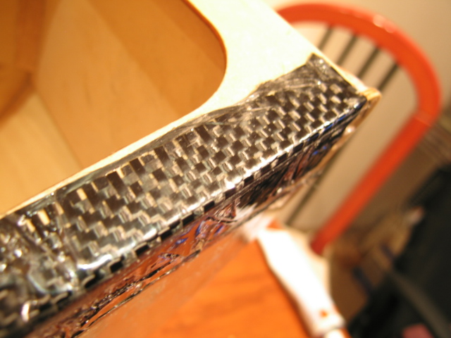

bueno con el avion he estado haciendo pequeñas cosas que lleban tiempo como poner fibra de carbono en todas la partes mas delicadas de la estructura del fuselage, y poniendo bisagras solo lleba unas 40 :shock:
