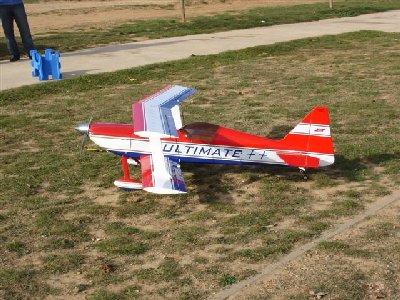

te dejo una foto de la parte de abajo que no tiene desperdicio.

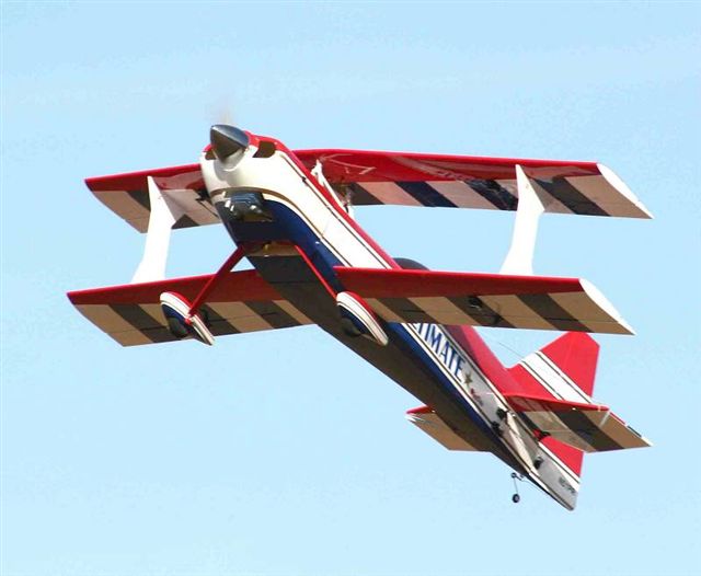

Por jose antonio sanchez
#408148

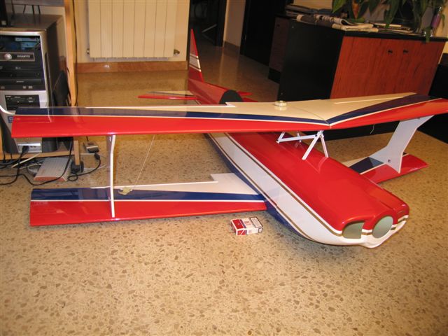

tanbien tengo esta es mas facil de hacer ya que las lineas son rectas.
El avion de esta foto, es para quitarse el sombrero ante las manos de un compañero del club, que ya hace algun tiempo, compro la carena de morro, tren de aterrizaje, cabina, y zapatos de ruedas, y se diseño el el avion con autocad, tunel de aire virtual y corto la madera por laser,
el resultado fue este precioso avion, que por desgracia esta en la morge, se le solto media profundidad en vuelo, y el avion se estrello, quedando hecho añicos, en su primer vuelo, pero como es un manos, ya a empezado con otro igual,
(pero dice que para que no sean iguales, por lo del cenizo :lol: que ahora lo hara azul, lagarto lagarto. :twisted:)

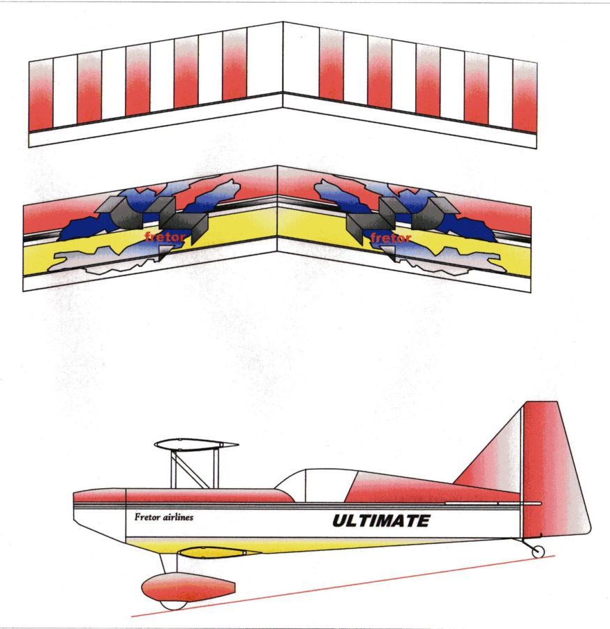

Por Michi
#408418

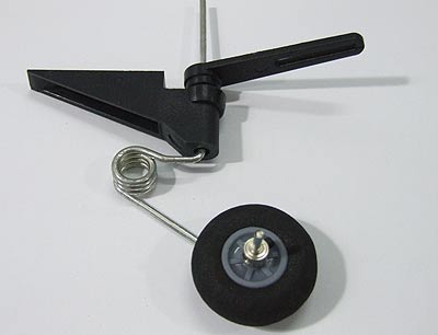

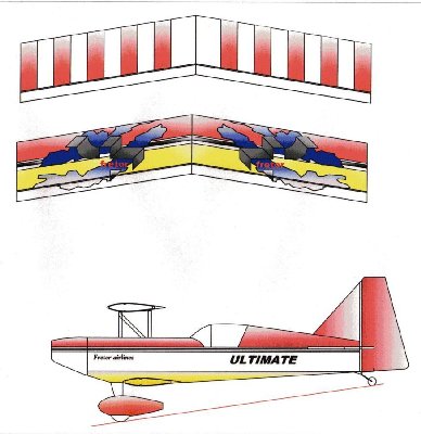

Pues por aquí andan los diseños, mas o menos será algo así, y una pregunta, la rueda del patín de cola va libre como los originales o tiene transmisión con la deriva?
#408592
el kit viene con transmision, a la deriva a mi particularmente me gusta mas sobre todo para esos dias que hace aire y el avion no quiere girar solo falta que la rueda este suelta.
hay una que no estan nada mal no es que sean ninguna pasada pero ligeras y economicas si que son.
https://www.unitedhobbies.com/UNITEDHOB ... oduct=3755
lo bueno de este sistema es que si se rompe o se dobla en exceso siempre puedes poner una nueba otra vez sin tener que tocar nada del avion.

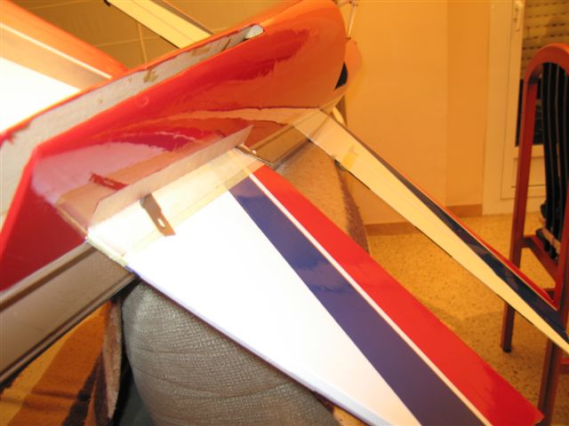

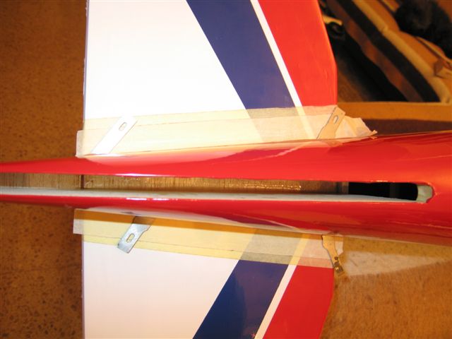

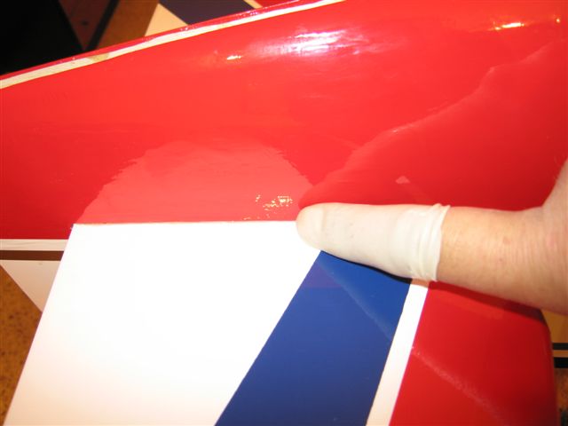

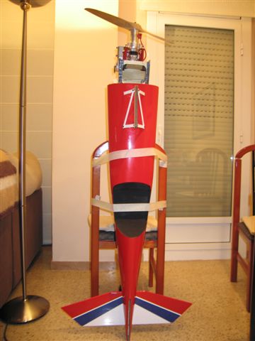

bueno sigo con el proceso de montage despues e ver las incidencias cosa que me he a dejado un poco mosca es la incidencia de las alas con respecto al estabilizador, ya que con la superficie de profundidad a 0º, el ala de abajo esta a -0.5º y la de arriba a -1.25º, las dos alas en negativo eso me adejado perplejo, pero despues de preguntar a un peaso de aeromodelista me a dicho que es normal y que eso lo que ayuda a que el avion no entre en perdida o stall, me gustariaque algien me esplicase eso un poquillo mas que nada por que sigo dudando, no de la palabra de mi amigo si no de mi cerebro que no asimila que un avion valla con las dos alas en negativo.
bueno una vez ya medida la diastancia de alas estavilizador como en cualquier avion me decido a fijarlas con cinta de carrocero para que esta no se mueba y me decido a pegar por la parte de dentro para que este luego una vez fijo y sin moverse, le carge de epoxi por la parte exterior.
#409078
una vez seca por la parte exterior y apretando con el dedo hacemos entrar epoxi que poco a poco va entrando hasta que vemos que sale por la parte interior, luego limpiamos el oracober con alcohol etilico (de farmacia), asi lo hacemos en sus cuatro partes dos de arriba y dos de abajo y nos queda el estavilizador listo.

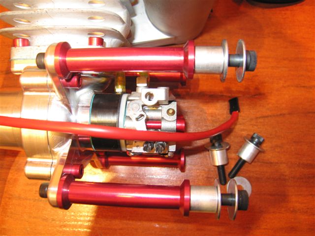

Antes de procedera pegar las superficies de mando tanto de cola como de profundidad, nos dedicamos a la instalacion del motor, que siempre es una faena engorrosa, y mas cuando se trata de inventillos como en este caso, la mejor manera y la que mas me gusta es la de la silla, como vereis el avion descansa en el suelo y cojido con cinta de carrocero con lo que nos permite dejar el motor apoyado si tener que ejercer ninguna fuerza, y asi poder ajustar el motor a la medida necesaria para poder marcar los agujeros en la cuaderna apagallamas.
en este caso me a hecho falta poner unos casquillos para poder alargar los pilares de aluminio hasta la medida necesaria 3 pulgadas, y he utilizado los casquillos que vienen el kit que me queda clabado a la medida aunque estos sean para otro motor, solo me queda ponerle unas arandelas anchas para que la la fuerza quede mejor repartida y no se claben en la madera.

Por ayayay
#411935
jose antonio,
me imagino que quieres decir "apoyado". no lo digo por enmendarte, pero es que hay una gran diferencia entre "apoyarse" y "apollarse"
por cierto, los pilares del motor (stand-offs) se comercializan tambien con 3 pulgadas de largo... simplemente para que lo sepas y puedas evitar los casquillos
#411947
ya he subsado el apollamieno :lol:
los pilares tienes toda la razon los venden ya hechos por el modico precio de unos 50€ :evil: , si los queremos aqui en España, por cierto como vereis en poximas fotos los casquillos los he cambiado por unos mas anchos torneados en aluminio, que me salen gratis los cuales los he probado y sin ningun problema estructural, y me ahorro el tener que esperar a que me llegen de usa, para seguir en el proyecto.
de todas maneras muchas gracias por el apollamiento y por lo de los apollos del motor

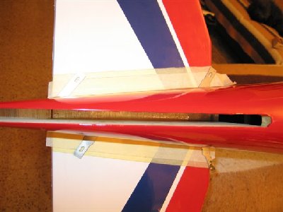

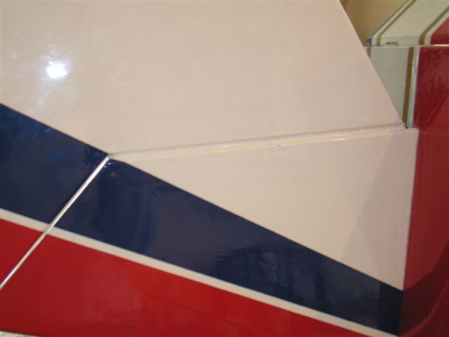

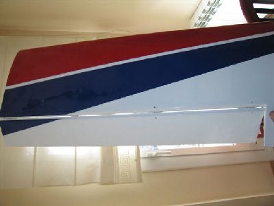

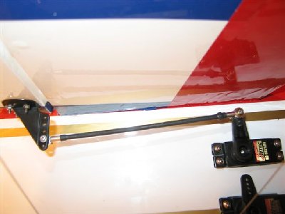

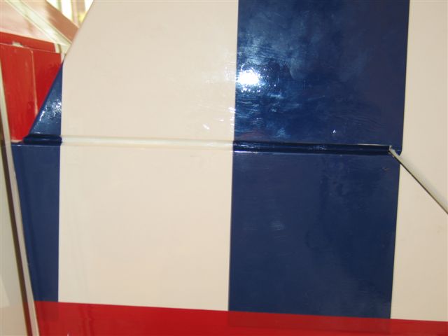

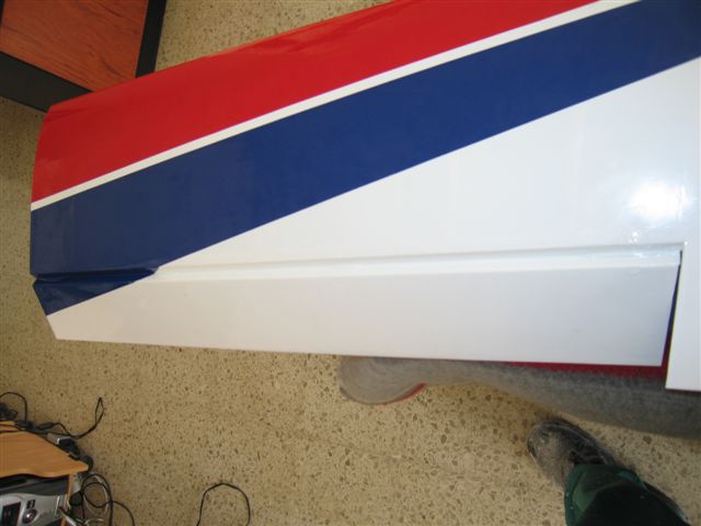

hola despues de unos dias en los que he seguido trabajando en el avion, solo tengo que decir que en el resto del kit no he tenido que modificar nada ya que todo lo que viene de fabrica encaja a la perfeccion, y no hay que hacer nada raro para que este siga adelante.
solo mencionar que al principio del reportage puse que la profundidad y cola era maciza de balsa y no es asi ya que al cortar el oracober me di cuenta de que esta hecha en estructura y luego forrada en balsa.
al final me decidi por poner bisagras kaban en todas las superficies, como el espacio que tenia que dejar para que estas superficies diesen todo el recorrido que le vamos a pedir para un vuelo extremo 3D, quedo una separacion de unos 3 milimetros con la que nos podria entrar mas aire del que a mi me gusta, y asi para evitar el flutter, me dedique a cubrir este con oracober.
aqui os dejo una fotillos de como a quedado la junta de este.

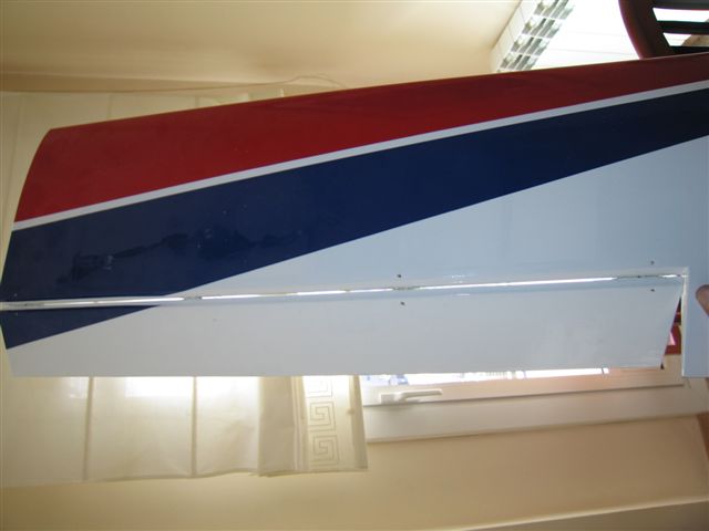

#412457
mas de lo mismo he hecho con los alerones, asi veis el antes y el despues, muchisimo mejor no?

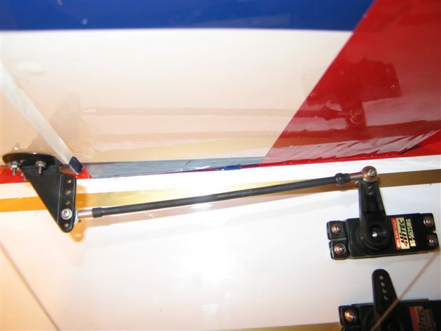

#413254

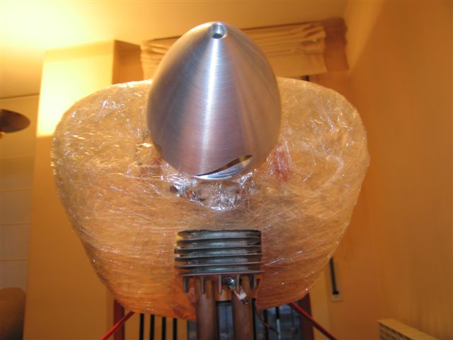

ahora una vez ya e entelado todas las juntas de las superficies moviles puesto los servos en sus alojamientos, motor en su posicion de vuelo, y todas las varillas de mando.

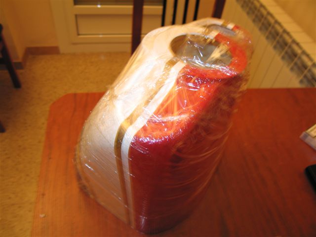

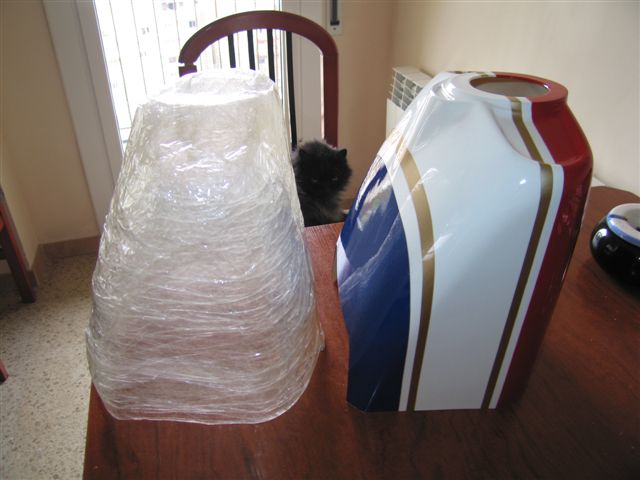

me dedico a cojer las medidas para cortar la carena de morro, cuando son aviones pequeños, lo suelo hacer con unos planos en papel, pero en este caso al solo tener que cortar la parte de abajo del fuselage y ser inclinado se hace un tanto dificil.
asi que saco un molde de este, de una manera muy sencilla, tapar la carena con film de cocina, y darle vueltas como para gastar un rollo de precinto transparente, cuando la cosa ya coje cuerpo, la separamos de la original, y tenemos una copia mas o menos decente para poder trabajar y con tijeras y rotulador en mano, si miedo de poder fastidiar la original,
Y nos dedicamos a marcar y cortar, y al ser transparente siempre veremos donde tocan las partes del motor o escape.

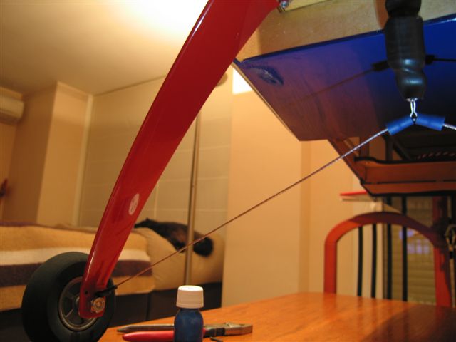

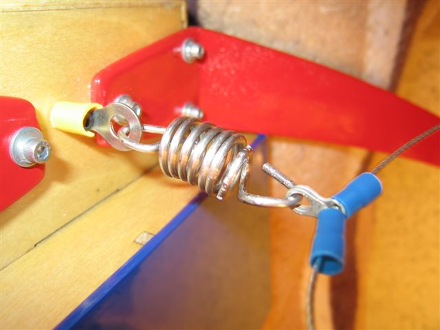

Bueno segimos con avion, ahora le llega el turno al tren de aterrizaje, muy bonito en fibra de vidrio pintado en rojo como el avion y con una forma realmente exquisita, pero todo lo que tiene de bonito lo tiene de flexible, con el DA 50 el peso ya es considerable y al menos en mis primeros vuelos lo voy a controlar con un tensor que he fabricado para este avion, con cable de acero y conectores toma tierra, y el muelle es varilla de acero, que he roscado a una broca del diametro que mas me a gustado,
todos los comerciales o eran muy duros o muy blandos pequeños o grandes, asi que me lo he hecho a medida, y a quedado bien lo he tapado con termoretractil para que nos se ensucie en exceso ya que va justo detras de la salida del escape, si veo que los aterrizajes son faciles de hacer se lo quitare, ya que la mayoria de vuelos los hago en pista asfaltada, digo la mayoria porque a veces hago 4x4 :wink:

En este hobbi acabas haciendo de todo, pero no soy electricista :lol: :lol:
heli esto esta ya ya casi acabado pero todavia faltan detalles varios, y estoy esperando material, para acabar la varillas de mando de los alerones asi como el tema de los alargos de los servos, ya que me gusta meter de los trenzados y aqui en Barcelona hay en ningun sitio, bueno mejor dicho en el unico sitio de Barcelona no hay :twisted:
los he pedido a www.aerovigo.eu que ultimamente me esta consigiendo todo lo que necesito, menos mal, que conste que no tengo nada que ver con la tienda, pero desde que empece a montar el avion le estoy comprando casi todo a ellos por un simple motivo, calidad precio y servicio. dede aqui un 10 para aerovigo, es como si fuese un compañero de vuelos, ya que es aeromodelista experimentado que eso es lo que mas cuenta y aconseja como si fuese un amigo no un tendero.

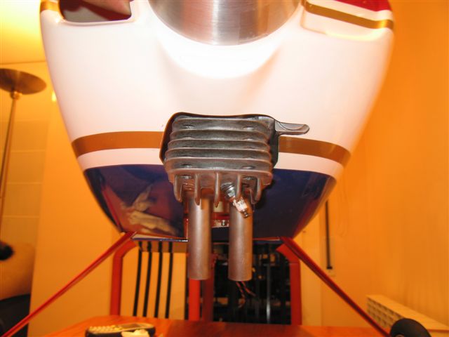

#414182

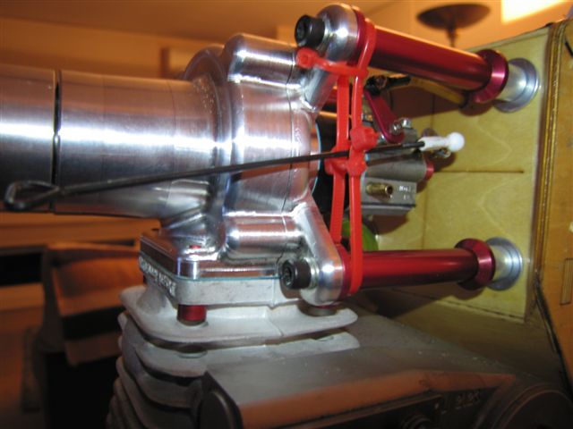

instalacion facil e la varilla del starter la pongo manual con una simple juego de bridas nos queda que la varilla es imposible que suba o baje de su centro, y este nos encara con la parte delantera de la carena, desde hay accionare la varilla.

jose antonio sanchez escribió:instalacion facil e la varilla del starter la pongo manual con una sinple juego de bridas nos queda que la varina es imposible que suba o baje de su centro, y este nos encara con la parte delantera de la carena, desde hay accionare la varilla.
Pero no tienes la hélice en la parte delantera? cuidado que los dedos no tienen recambio, te iria mejor una palomilla lateral, mas sencillo y mas seguro.
#414292
Michi as lo lleba muchisima gente :shock: :shock:
al primera explosion, se le presiona el aire y ya esta, la helice no hay que girarla para poder quitar-poner el aire, con lo que me quiero mis dedos :lol: .
Por Michi
#414299
De acuerdo, si se maniupula con el motor parado, ha sido un lapsus :D
