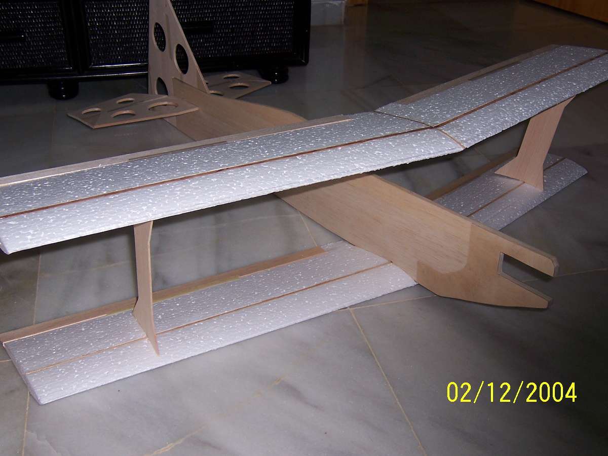

Hola.
Ya comente en un pos anterior la intencion de hacer dicho parato volador, pulidas las ideas y retocados los planos manos a la obra, alas en FOAM 10Kg/m3 reforzadas con madera de 3mm en el ala inferior y con dos largeros de pino de 5x5mm la superior (no aparecen las de arriba).
Fuselaje en 8mm superfices de mando en 5mm reforzado de la bancada del motor con contrachapado de 1,2mm....
El peso que he calculado son unos 1300g sin tren de aterrizaje (aun no lo tengo) y con un motor magnum .25, no se si con ese peso y este motor tendré para hacer torque roll y ese tipo de maniobras que necesitan una burrada de pontecia aunque tampoco se hacerlo todavia :P.
Bueno, dadme vuestras opiniones y/o consejos.

Tiene una pinta estupenda, aunque yo le pondria un poquito mas de motor si quieres hacer acrobacias con el

Tiene buena pinta pero quizás (estéticamente) le falta un poco de cuerda al ala en la parte del fuselaje o que tenga una forma un poco triangular ¿no crees? me da la sensación de que será muy corredor (rápido) ¿que superficie alar tiene?
Te deseo buenos vuelos :lol:

Le pondria un 32/35 pero ya tenia el magnum.
El cierto que se ve con poca cuerda alar, pero es lo que me ha resultado de reescalar un plano que habia pillado por internet de un ultimate (no profile), la cuerda es de 16,5cm, el espesor del ala 2,3cm y la envergadura 1m.
Ya tengo teminada el ala superior, cuando la coloque le vuelvo a hacer fotos.
Estoy haciendolo con las alas fijas, supuestamente con 1m debe entrar en el coche y asi me quito problemas con el montaje.
Aun estoy modificando el plano segun avanzo en la construccion y me voy dando cuenta de las cosas, cuando lo termine lo pondré por aki por si lo quereis.

Por cierto, el pajaro tiene razon, quizas con 1300 se te quede un pelin justo, un 32 de Webra o un 35 de OS te iran mejor, aunque si tienes el .25, siempre puedes probar con ese motor antes de comprarte uno mas potente. No pierdes nada, y si tienes bastante con el .25 ya no te hace falta mas.
Un saludo y que lo disfrutes.

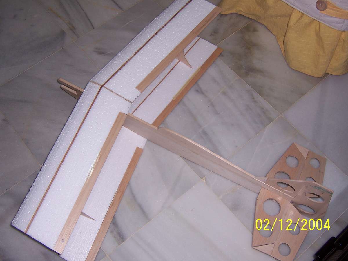

Hay van unas fotillos de como va el parato, las partes estan solo superpuestas, no estan pegadas.

Esto ya empieza a cojer forma, ahora lo veo mejor, aunque yo soy de los de "palillos i costillas" y le encontraba a faltar un poco de volumen
Animo que vas bien

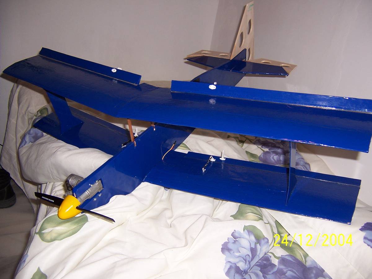

Como veo que os gusta, podré fotillos mas amenudo, como por ejemplo, el ala inferior entelada, es mi primera ala en FOAM entelada directamente sin enchapar, he hecho una prueba con un trozo de corcho antes de entelar para cojer la temperatura correcta (muy poco calor).
Lo que me preocupaba mas es el borde de fuga de la parte central del ala, puesto que no es mas que una finisima capa de corcho y que se joderia na mas con tocarla, lo que he hecho ha sido darle una capa finita de epoxy por esa zona y la he podido entelar perfectamente.
Realmente en la foto aparece con un acabado mas "perfecto" que en la realidad, pero creo que no está mal del todo teniendo en cuenta que es foam de 10kg/m3 que si no me equivoco es el de grano mas grueso que hay.

Hay van mas afotosL, una vez mas las piezas estan solo superpuestas y no pegadas, me he quedado corto al comprar el monokote azul y no he podido entelar la profundidad y la deriva... (compré 2 metros).
El siguiente paso creo que será colocar los servos en las alas inferiores (me lo he saltado con la emocion) :S
