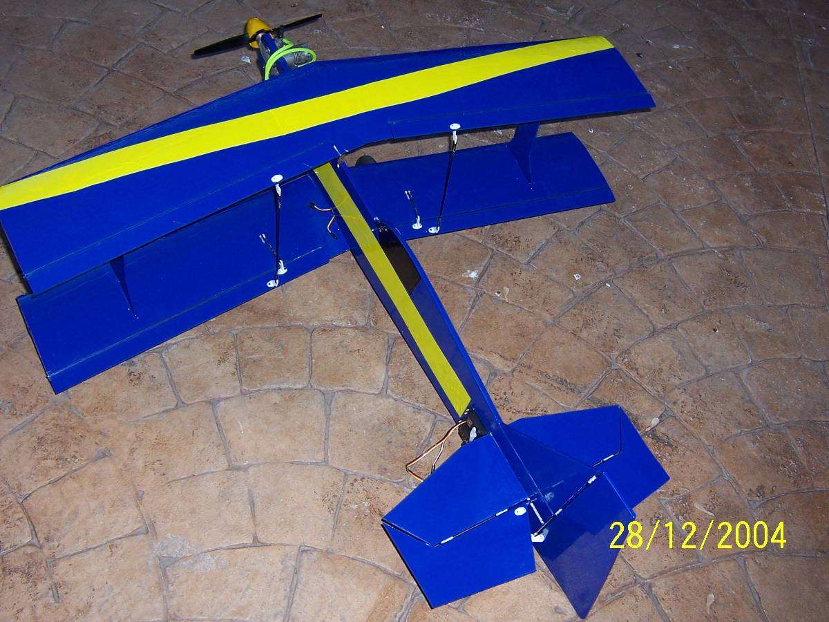

Hola.
Si, mientras mas recorrido mas diferencia entre el de arriba y el de abajo hay, en ambos lados pasa lo mismo y almenos vosualmente estan a la misma altura teniendo en cuenta la inclinacion de la varilla al estar un ala mas adelante que la otra.
Creo que voy a volarlo en principio asi y ya vere haber que puedo hacer.
Hay va una fotillo ya a falta de colocar receptor y bateria ademas de un poco de decoracion.
Por MrFlower
#24483
Hola.
Pues ya ta terminao el parato, os resumo brebemente que lleva y que he equipamiento he usado.
Caracteristicas:
Envergadura: 100cm
Longitud: 105cm
Motor: Magnum .25
Peso: 1150g
Helice: 9x6 APC
Servo Direccion: HS311
Servo Profundidad: HS311
Servos Alerones: 2 HS81
Servo acelerador: Blue bird Micro (6g)
Receptor: IPD 7ch de MPX
Bateria: 4 elementos AA niMH 1600mA
Todas las varillas de las transmisiones son de fibra de 2mm de diametro, superfices de mando y fuselajes alijerados, el tren de aterrizaje son 2 varillas de 4mm. Alas en FOAM de 15kg/m3 sin enchapar y con largeros en pino de 5mm, el avisagrado de los alerones es celo por ambas caras del ala, el de la superficie de profundidad y direccion son las visagras estandar.
La unica complicacion del montaje, si esque existe es la colocacion del ala superior ya que tenia que controlar la incidencia y la posicion lateral.
La intencion al hacer este modelo no es la de hacer un modelo lo mas ligero posible sino un modelo facil de hacer a la vez que se intenta aligerar con los metodos de construccion facil.
Si se quisiera aligerar aun mas, podrian hacerse las superficies de control en palitos ademas de parte del fuselaje tambien en palitos.
Gracias a los que me habeis ayudado. El proximo post será la prueba de vuelo.
Si a alguien le interesa los planos los he hecho en Acad2000.
