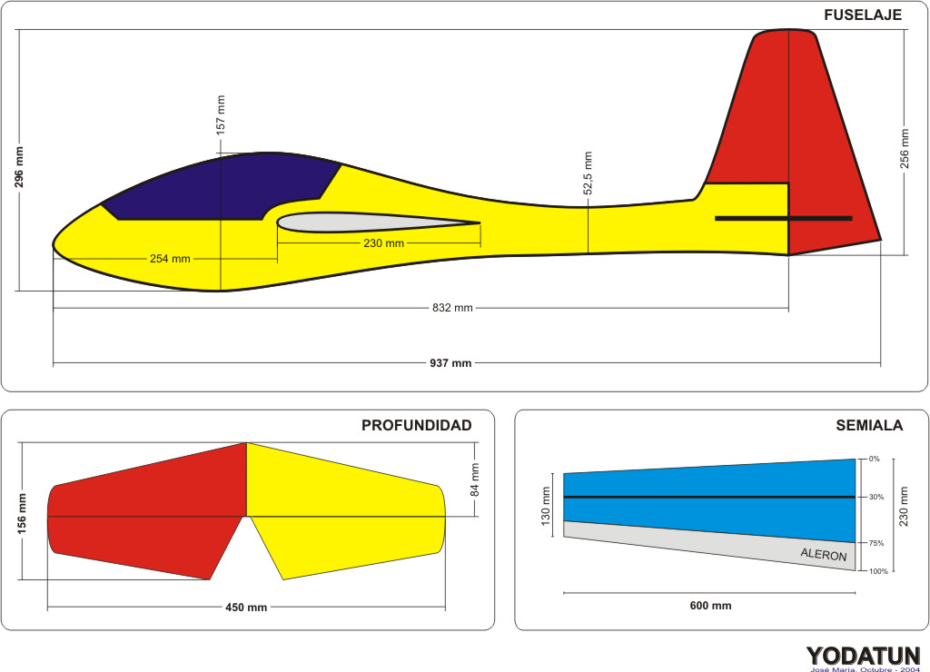

Es un velero de ladera todo en deprón. Aunque las medidas son propias, el diseño es una mezcla de dos existentes, el Yodaj y el Minitoons; resultado: el Yodatun o Yod-Atún.
Alerones, dirección y profundidad. Tiempo de construcción: 2 días (espero). Casi me ha llevado más tiempo el dibujo en Corel del avioncillo.

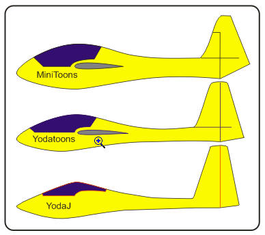

Vladimir creo que has entrado como "invitado" y por eso no ves la imagen. Entra como usuario registrado.
El ala no lleva costillas, por lo tanto el perfil es "a boleo"; supuestamente simétrico y con el larguero situado en el 30% de la cuerda.
Me gustaría saber en que consisten las modificaciones que has hecho respecto al yodaj
Juancar, la información que hay sobre el Yodaj y minitoons es muy escasita, las medidas no son concretas, la forma de construcción e instrucciones son mínimas y además las formas de ambos son parecidas pero cada una tiene sus fallos (desde mi punto de vista). Por ejemplo el fuselaje del MT es muy alto y la cabina del Yodaj muy recta. El ala del Yodaj tiene cuerda constante y he preferido hacerlo con cuerda variable. Son pequeños matices pero ya que me decidía a hacer uno, pues por lo menos para dejar claras las medidas y el proceso de construcción.
Por cierto cuando vuele ya pondré el plano en escala 1:1 y así nada más es imprimirlo y cortarlo. Voy haciendo fotos de todo el proceso.
En esta foto se pueden ver los tres fuselajes y sus diferencias y parecidos
Minitoons, Yodal y Yodatún.jpg (23.09 KiB) Visto 3963 veces

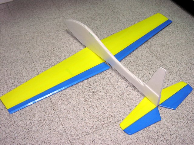

Bueno, de momento he cortado y pegado las planchas del fuselaje. Ya monté el ala (nunca había imaginado que lo del ala podía ser tan rápido) e incluso ya la he "embalado" en amarillo y azul; al igual que el timón de profundidad.
Fuselaje, ala y cola apoyados sobre el suelo.

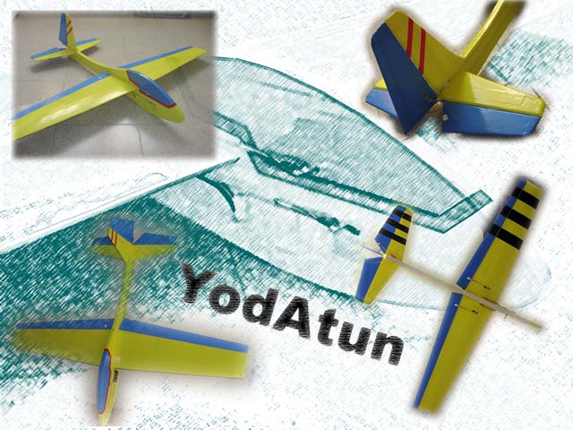

Bueno Sres., gracias por los comentarios aunque llegué tarde a lo del perfil semisimétrico; la "máquina" ya está terminada salvo unos pequeños retoques.
Al final algunas modificaciones y otros cuantos errores observados en el montaje como pasar el ala por la ranura del fuselaje y: - coñe, como paso los mandos del alerón? -
Os dejo un cutre-montaje fotográfico para que os hagais una idea de cuan bello es.
En color amarillo con superficies y cabina en azul. (todo cinta de PVC)

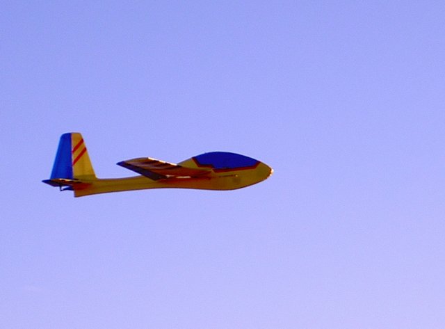

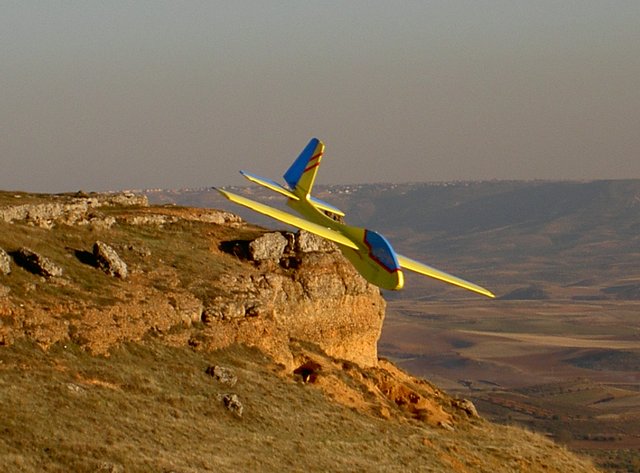

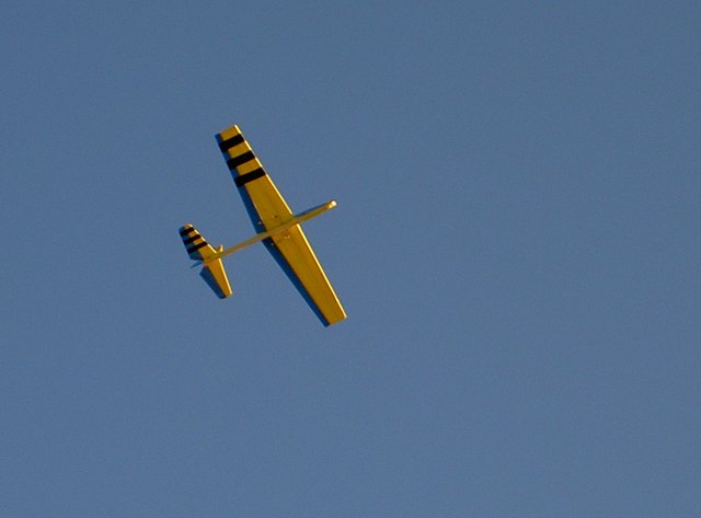

Yo De atún!
Bueno señores pues el pájaro voló. Y bien que vuela, aunque tb ayuda mucho el hecho de haber puesto los alerones en configuración de flaperones (con 2 servos); sobre todo cuando el viento escasea.
Aguanta bien el vuelo a cuchillo (incluso para un inexperto en ello).
Dentro de poco publicaré los planos con un pequeño reportaje en la página de David (aerobahía) y estarán a disposición de todo aquel que se anime a construirlo. Mientras tanto os dejo unas fotos realizadas por J. Puente.
No os equivoqueis que ni está apoyado en la ladera ni mide 50m de largo
Yodatun en La Muela.JPG (55.45 KiB) Visto 3479 veces
En vuelo a nivel del piloto (más bien del fotografo)
Yodatun de perfil.JPG (19.2 KiB) Visto 3420 veces
Bonita estampa del avión visto por abajo
Yodatun por abajo.JPG (18.23 KiB) Visto 3420 veces
