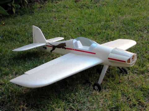

bueno chicos...tras uno de mis cambios ha llegado a mis manos un skycat como este y en el mismo estado...osea con dos vuelos
Datos técnicos:
Envergadura: 1085 mm
Largo del fuselaje: 1035 mm
Contenido alar FAI: aprox. 31 dm2
Peso aprox.: 1100 g
Carga alar desde: 35 g/dm2
Perfil: MPX
aqui el problema y donde necesito consejos:
se que para un novato que solo vuela algun velero tipo easy,funcub sin ser aun ningun hacha,creo que es un modelo muy acrobatico para mis dedos aun dudosos y queria saber que me aconsejais y os doy tres opciones para ponerlo mas claro y facil a los que intenten ayudarme
A- LO DEJO COLGADO Y ESPERO A TENER MUCHA EXPERIENCIA
B- LO VUELO CON UN MOTOR QUE NO LE META MUCHA "CHICHA" Y PONER POCO MANDO
C- SACO EL ALA Y CORTO UNA COMPLETAMENTE IGUAL PERO CON PERFIL "CLARK Y" PARA GANAR ESTABILIDAD Y PLANEO
...de agradecer que todo el que pueda y sepa de que habla me ayude en lo posible

En su momento cuando uno tuvo una duda sobre si pasar de un avion tranquilote de esos que comentas a un acrobatico yo dije, erroneamente, que lo mejor era pilotar primero un warbird y luego pasarse a un acrobático, me corrigieron diciendo que muchas veces los warbirds por respetar las medidas del original son demasiado sensibles y mas dificiles de manejar que un acrobático.
Yo soy muy novato, pero si estuviese en tu lugar y dominase ya los flotones lo probaría, aunque sea reduciendole recorrido a los servos y/o metiendole dual rate o exp o como se llame, para que vaya mas tranquilote, eso si, espera a mas opiniones por lo dicho,yo soy un novato.
Por cierto muy bonito el avión, aunque no se por qué me da la sensacion como de que le sobra morro.
#1249494
Hola:
La primera opción sin dudas.
La de poner menos motor, no cambia la estabilidad de un avión acrobático y la última es meterse en complicaciones de diseños que pueden terminar con el fuselaje roto y el ala que te has hecho. La siguiente cuestión sería ¿Qué hago con el ala original?
Lo puedes posponer a cuando tengas más experiencia y así tendrás más garantías de éxito. Y más si te echan una mano.

hola eduardo...en cuanto a lo de--"que hago con el ala original?
lo de hacer el ala..ya no lo veo complicado pues lo que no he ganado en el campo de vuelo..lo he ganado en tecnica de construccion...habia pensado que cuando me manejara con el..colocarle las de serie otra vez
pero bueno...si no os pregunto nunca tendre mas experiencia
gracias a los dos

Depende de como o veas tú. Ya has volado otros aviones aunque sean de vuelo mas lento y por lo tanto ya tienes una experiencia en el aterrizaje. El paso a un avión que, como este, sea mas rápido va a ser cuestión de la confianza que tengas.
Yo daría el paso cuidando posiblemente de poner unos dual rates con los que poder reducir mando pero con el motor adecuado, no submotorizado porque siempre podrás llevarlo sin que el motor vaya a tope.
Por sukoi
#1249568
si lo dejas ligero y con suficiente motor, un acrobatico no es 'enormemente dificil' de volar, ese en concreto por el perfil de ala 'regordete' que tiene no se te va a acelerar demasiado si le bajas motor en vuelo para ir calmadito, por diseño en principio los acrobaticos deben ser 'neutros' de vuelo y seguir tus ordenes de mando, no como un warbird en el que el enfasis de diseño es mas bien la apariencia y fidelidad al original, teniendolo correctamente centrado de construccion, de peso ligero y con motor suficiente ( siempre puedes bajar el acelerador ) no te sera dificil volarlo, de hecho los que mas he disfrutado de vuelo relajado han sido modelos de acrobacia ( monoplanos y biplanos ), en principio puedes probar con 'dual rates' al 50% y luego ya la necesidad de adrenalina te ira dictando hasta donde quieres llegar :mrgreen:
recuerda tambien esa formula de fisica que dice f = m * ( V * V) , que quiere decir que la fuerza (de aporrizaje machacador de aviones) es igual a la masa ( peso del aparato ) multiplicada por la velocidad al cuadrado ( cuanto menos pese .... mejores oportunidades le daras cuando te encuentres con la madre tierra ) :mrgreen: :mrgreen: :mrgreen:

yo te voy a proponer otra mucho mas sencilla, que en mi club siempre da resultado.
Buscate alguien experimentado que sepa volar ese tipo de aviones, que lo centre, lo despegue y lo trime, cuando compruebe que todo va correcto, una vez en el aire y bien arriba, que te pase los mandos y obseve tus maniobras, si te ve verde, que vuelva a coger los mandos y lo baje a tierra, será la única forma de saber si estás preparado o no.
A parte de como sea el ala, lo mas crítico es su tamaño, para ser un acrobatico es muy pequeño, lo que hará que sea nervioso y vivaracho, un avion cuanto mas pequeño, mas nervioso y dificil de volar.

seven...esa opcion tambien la tengo y no habia caido en ella...gracias
en cualquiera de los casos...tanto guardarla...como probarla...como con maestro tendre que motorizarla y me veo algo perdido.
no quiero que sea una bestia volando simplemente que se deje pilotar y segun avance motorizarlo si es conveniente con algo mas potente.
tengo un esc de 40a y el motor del flybeach de 1400gr de peso motor 1100 que segun el fabricante....
Recomendado para modelos acrobaticos de 900 gr de peso o mas con bateria de lipo de 11.1v.

me valdria para este spycat?....vuelvo a recordar que lo quiero para vuelo trankilo

para ese modelo si te seria suficiente como para un vuelo tranquilo/acrobacias simples , no esperes un torque roll o trepadas espectaculares pero si suficiente

Esa configuración es como la que llevo en mi extra 260 y como dice sukoi da para vuelos normales sin cosas para nada espectaculares.
Yo la que llevo es esta:
Peso 860g
Motor aeolian 2830 1000Kv
hélice APC 11x5.5 (las SF no sacan beun rendimiento para este modelo)
ESC 30A
Lipos de 2200 y 1500 20C

ok..entonces perfecto pues lo tengo todo.
