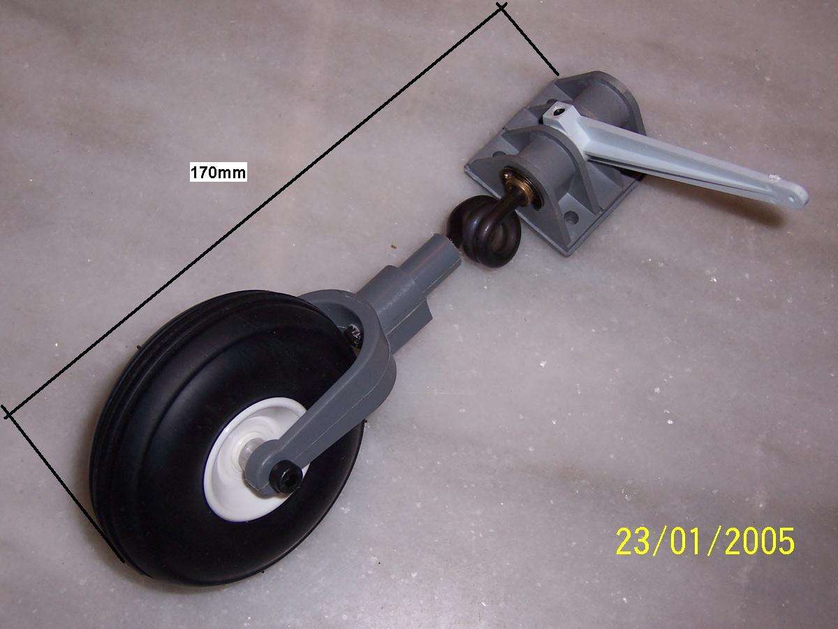

Ya mi amigo gustabo ha sacado copia de todas las piezas del kit y mientras el hacia eso, yo, iva montando cosas como el tren de aterrizaje y los depositos.
Pues bien, hay 2 errores en ambos trenes, el delantero y el trasero, resulta que la varilla/muelle que entra dentro de un tubo de laton en el tren delantero no tiene forma de agarrarlo, y he tenido que hacer un agujero en el tubo de laton para poder ponerle un prisionero que agarre dicho muelle, pos supuesto tambien he tenido que rebajar el muelle por donde coje el prisionero.
En el tren trasero faltan en el kit 2 tuercas y 2 separadores para colocar las ruedas traseras (no, no los he perdido, faltan).
Por ahora ya está, si decir que la calidad de la madera y de las piezas en general es muy buena, quitando los carenados que vienen en plastico muy pesado.
Foto del tren delantero montado.

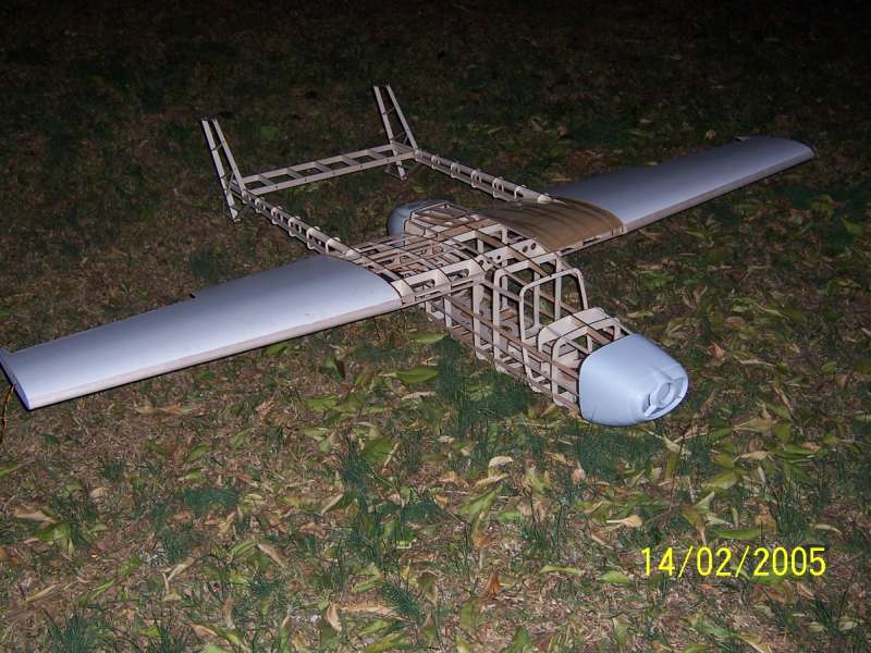

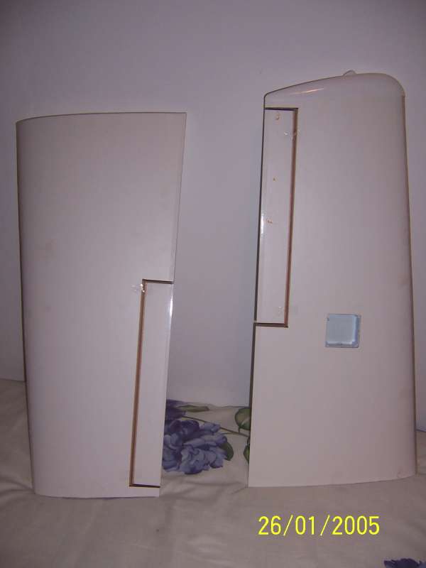

Ya he terminado las alas, bueno, en cuanto a su contruccion se refiere, que la verdad... es lo mas facil de hacer, aunque no me ha gustado el que borde de ataque venga 2mm mas de ancho que la parte donde va pegado en el ala, he tenido que lijar mucho para que quede fino, supongo que es porque no hay bordes de ataques "estandar" con la medida con la que han hecho el ala (ya les vale).
Si me ha gustado la cajita de plastico donde va el servo en el ala, mu bonita y practica, el servo va en la tapadera de la cajita.
Muy interesante el recubrimiento del FOAM de 25kg/m3, es madera de balsa de 1mm con una envoltura de plastico blanco, el acabado es muy fino, no lo habia visto antes.
Le he hecho tambien una preistalacion para colocar "cosas" en las puntas de las alas, LEDs, fumigenos o cosas de esas.
Hay va una afoto:

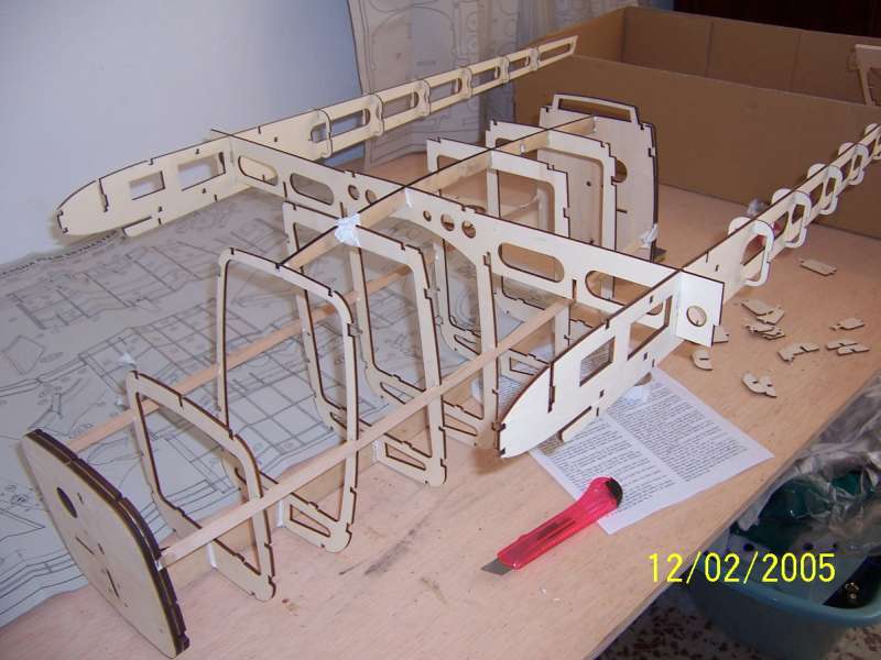

Hola.

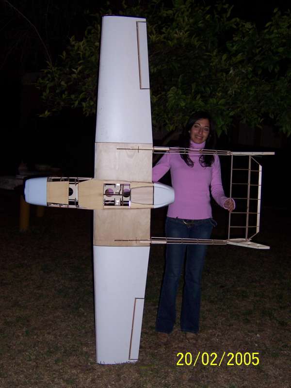

Al fin he podido hecharle unas horitas de trabajo al montaje del fuselaje, realmente no es dificil, pero no hay intrucciones que te digan por donde debes empezar, pero lo digo yo, pegar las cuadernas de los motores y despues colocar la pieza Numero 1, que es la que une ambas cuadernas y distribuye las duadernas interiores, haciendo eso, el fuselaje sale practicamente solo...
Por cierto, en la foto, estan hechas las colas por un lado y el fuselaje por otro y para la foto, me he equivocado colocando colocando las colas, estan mas adelante de donde debieran ejejej.
Por MrFlower

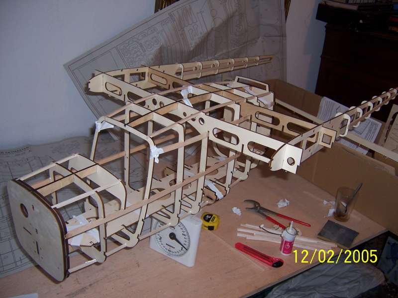

Hola.
Hoy estoy motivado, me he puesto a pegar palitos como un loco, hay va otra mas adelantadita.
Lo que llevo montado, ya pesa casi 1kg... no vea...
Por MrFlower

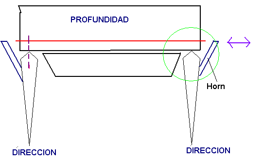

Estoy terminando de colocar las transmisiones en el parato y he encontrado un fallito muy curioso.
Resulta que en los planos aviomodelli dice que una ambas superficies de direccion como el dibujito que pongo, la linea roja representa una varilla que atraviesa la profundidad y que se mueve libremente de un lado a otro, aviomodelli pretende que esa varilla que se mueve en sentido de la flecha morada mueva las direcciones, y esque resulta que la linea que sigen las direcciones es el circulo verde con centro en el avisagrado de la direccion... por lo que no se mueve mas que un par de mm a cada lado (por la holgura). Lo se porque lo llege a montar :P.
La solucion que he adoptado es un doble avisagrado en cada horn, os pongo afotillo mañana.
Otra posible seria que el horn estubiera justo en el eje de cada direccion (trazo entrecortado morado) y asi poder aprobechar la "linealidad" del movimiento del horn, pero hay demasiada madera dentro como pa ponerse a toketear.
