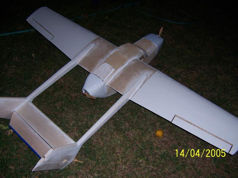

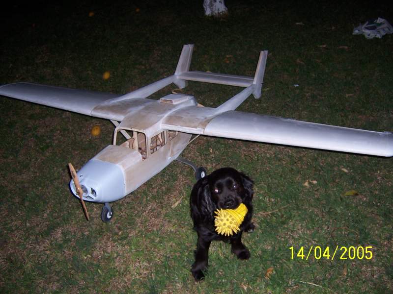

"creo" que ya he acabado de lijar, y si no he acabado... pos... ya no lijo mas, jejej, va quedando chulo el parato.
En cuanto al CG... me da que voy a tenerle que colocar plomo en el morro, se queda muy atras y teniendo en cuenta que el CG solo esta un par de cm mas adelante que las ruedas traseras, se nota bastante que esta atrasado... por si algien lo monta... que coloque el tren de aterrizaje al reves de como viene en los planos que casi no se nota y se hecha hacia atras almenos otro centimetro mas.

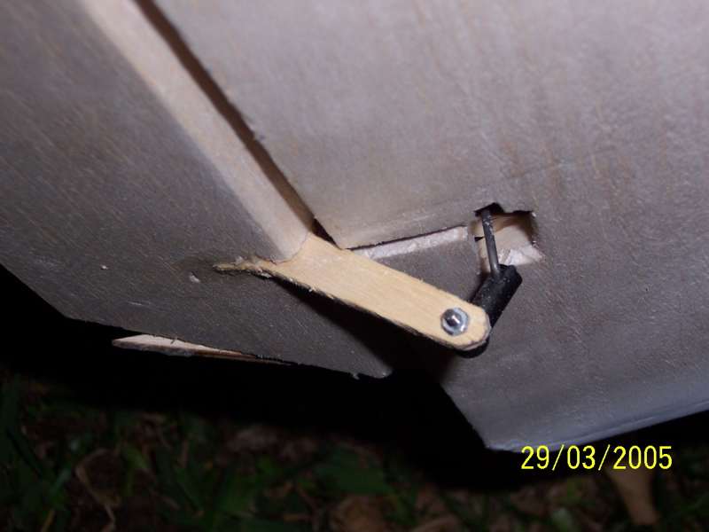

Avion montaito y con un deposito rodado cada motor, tras olvidarseme hacer el agujero para poder regular la aguja de alta del motor trasero, lo ago y vuelvo a montar, arranco delantero carburado.. todo OK, arrancamos trasero y el jodio no se regula ni pa dios... tras varios intentos el motor esta ashisharrao se calienta demasiado, decidimos quitar la carena e intentarlo sin ella, tambien se decide ponerlo "gordo".

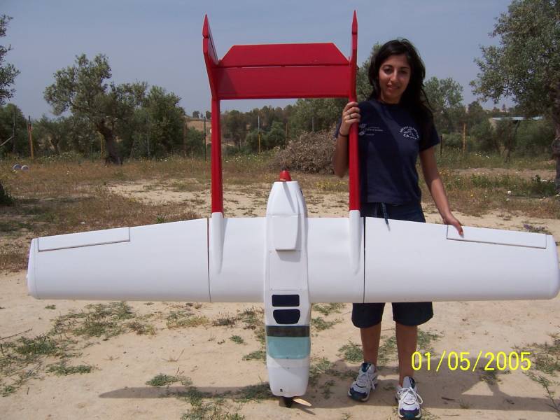

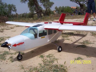

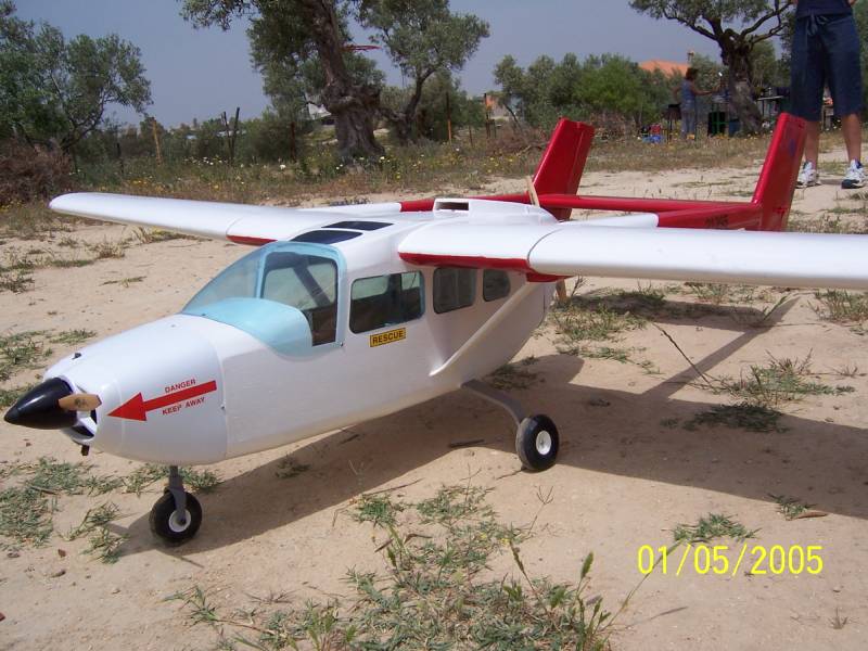

Por MrFlower
#57487
Hola.
Aki estan un par de fotos, me hacen falta aun colocarle unas pegatinillas para la decoracio pero no ha quedado mal del todo.
