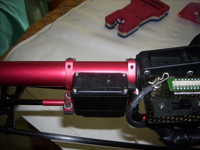

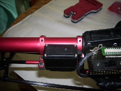

Hola... si te refieres a mecánica, yo lo primero que le pondría es la opción para montar el servo en la cola. Hay dos tipos, el original que es una placa de carbono y otra opción, creo que de Quick UK, que lo monta en el tubo de cola. Yo prefiero la placa de carbono porque cuando tengas que desmontar por algo el tubo de cola no te estorbará el servo y sus cables, y no tendrás que desmontar el soporte del servo y volver a ajustarlo luego. También sería buena idea montar el refuerzo inferior de carbono y al menos el núcleo del rotor principal metálico.
