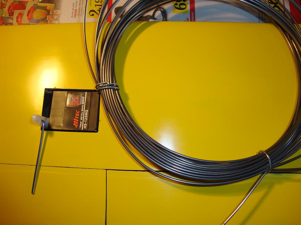

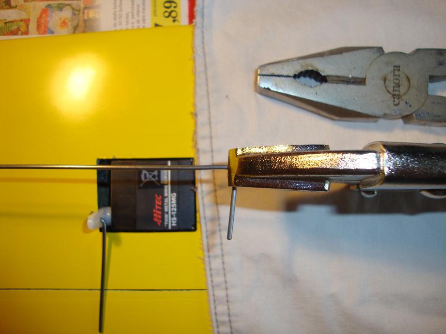

Yo tambien tengo un truco, es viejo y muchos de vosotros ya lo sabreis.

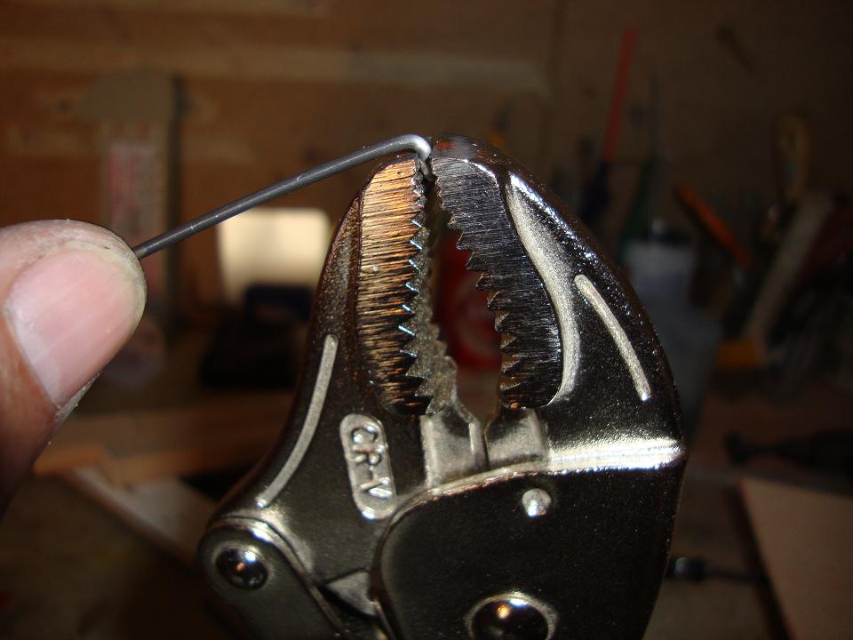

Se trata de una herramienta para doblar los alambres de acero en Z, es la que uso habitualmente y me evita tener que utilizar kwin links, soldador, etc, y lo mejor es que no deja holguras en los mandos.
Lo primero es hacerse con un rollo de acero, en este caso de 1,5mm.
Salud
Halt
:shock:
#1102451

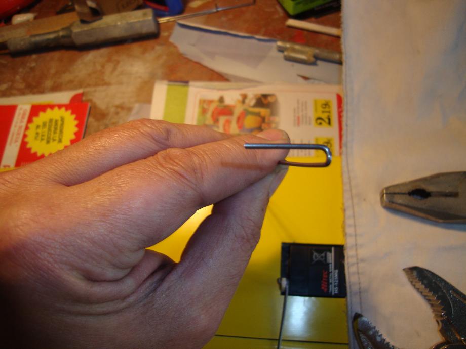

Unos alicates gordos para doblar el alambre nos vendrán muy bien, sobre todo estos que aprietas y se quedan como una mordaza y si no los abres no hay tio con pelotas para arrancarle la presa.
Pues bien, cortaremos un trozo de alambre y lo doblaremos un poco más allá del angulo recto.
Halt
Edu
:shock:
#1102454

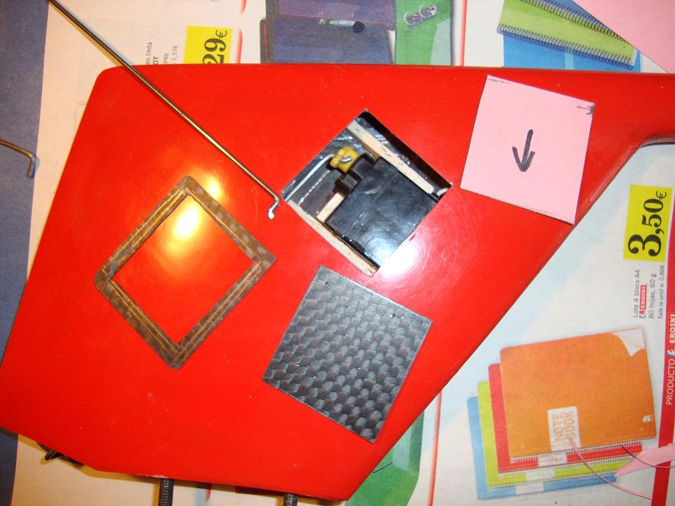

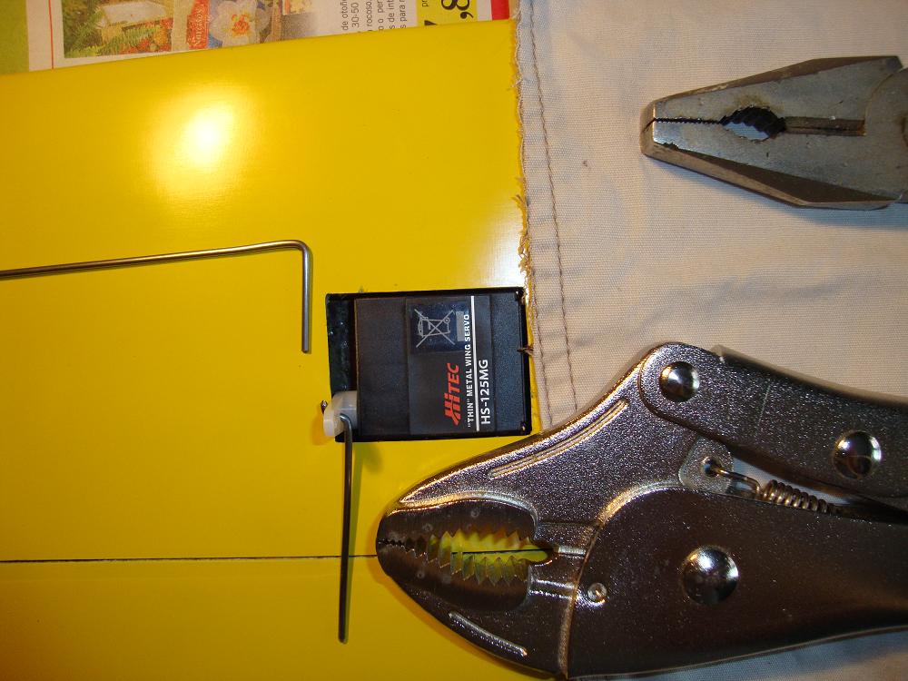

Solamente tendremos que doblar otra vez para acabar nuestro mando en acero de 1,5mm.
Esta vez lo haremos con mucho cuidadin y despacito para que el temple del acero no nos arruine el trabajo, ya que es fácil partir la pieza por el punto de giro, o bien dejarla débil en ese punto.
Volvemos a sujetar la pieza con el alicate y doblamos hacia nosotros.
:o
Haltl

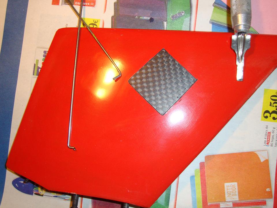

#1103078
Lo mismo que hemos hecho para los servos de alerones y flaps, vale para el servo del estabilizador en los modelos como el Ion, racers, modelos F5F etc.
Hay que tener cuidado al doblar el alambre acerado, si éste es bueno, es preferible calentarlo para doblarlo sin debilitar la zona de giro.
Saludos rony
Halt
:shock:

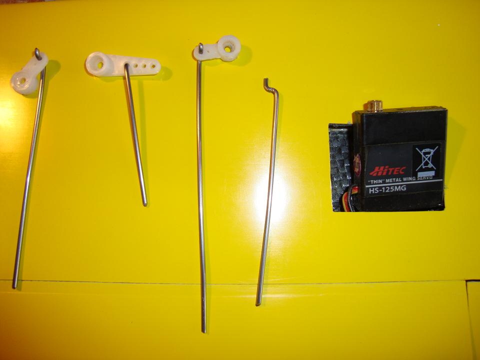

#1103083
hola halt, un apunte no seria recomendable que el lado corto de la z el que pasa por el brazo de servo le dejaras la punta mas larga, si por un casual cogiese olgura el ahujero, seria facil que se soltase
#1103088
Si te fijas en la foto hay un trozo de alambre doblado en Z, es el original que llevaba el Surprise XIV, miralo bien y verás que el trozo final de la Z es mucho más corto que el mío, lo descubrí al abrir el fuselaje original y retirar el servo para sustituirlo, en las alas me ocurrió lo mismo, no obstante nunca se me ha salido una Z de estas.
Salud sito zgz
Eduardo
:shock:

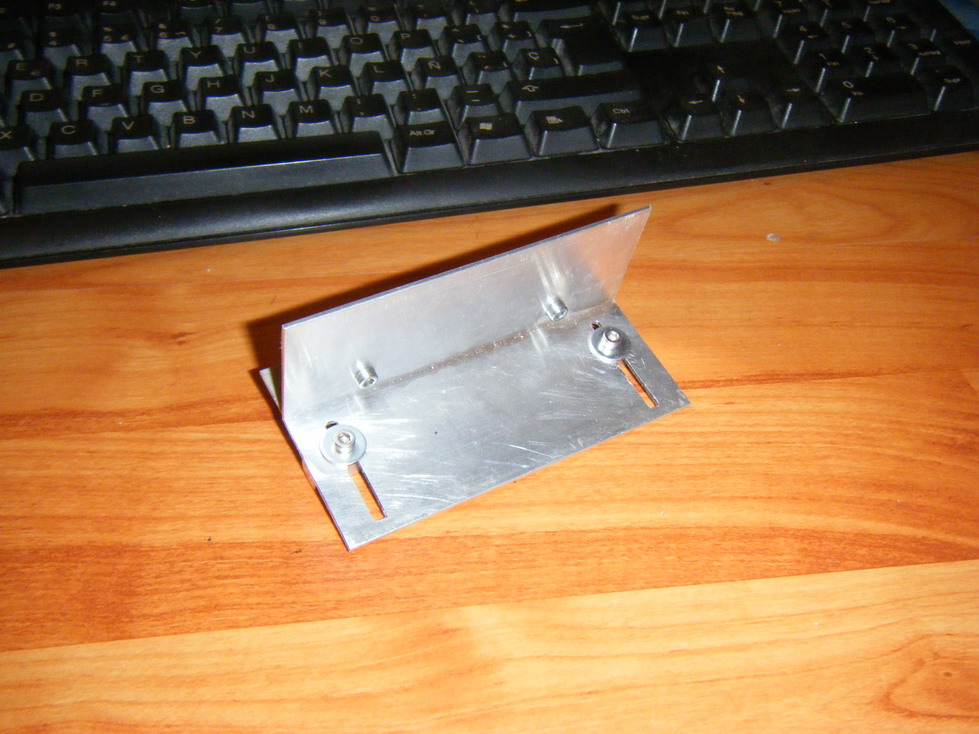

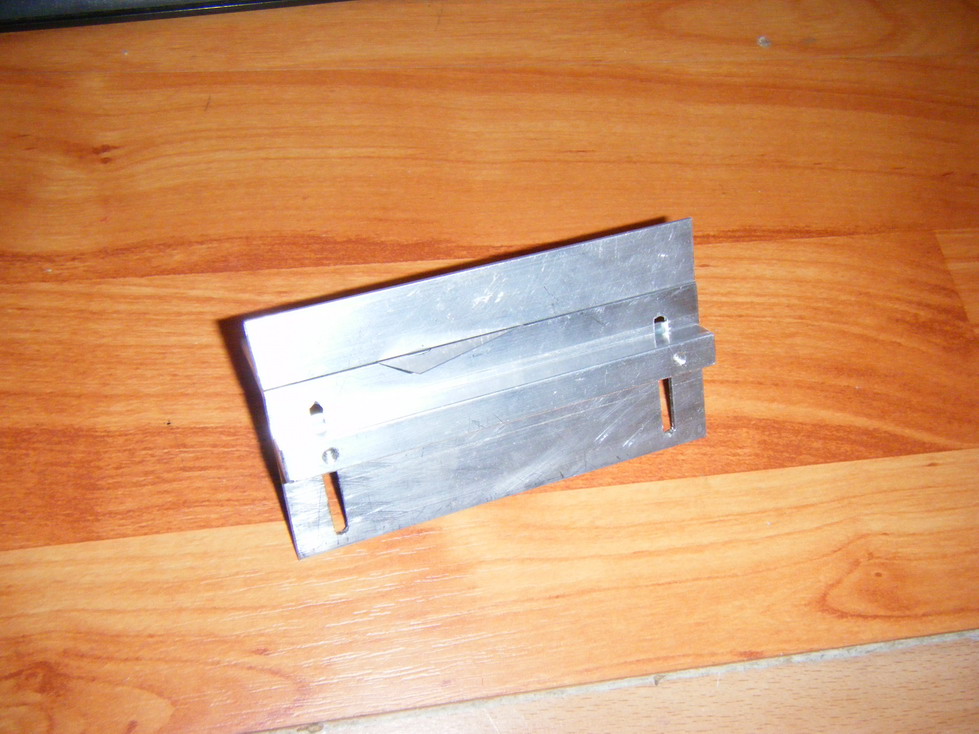

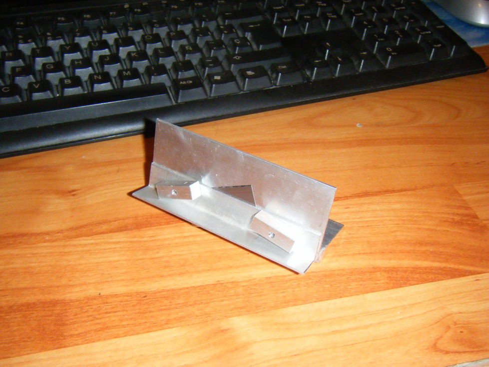

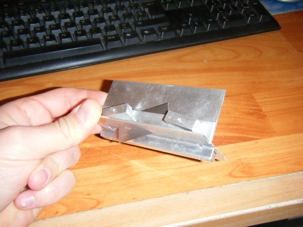

Hola compañeros,
aca les dejo mi pequeño aporte a las tecnicas de construccion de utiles...
Se trata de un cortador de listones.
Utilice un angulo L de aluminio de 40x40x1.5 de 100mm de largo, otro de 15x15x1.5 de l=100mm, un trozo de barra cuadrada de 8x8 de l=100mm y otros 2 de 8x8 del=20mm, todo es aluminio de cualquier tienda para el hogar.
Como elemento cortador, una hoja del tipo de afeitar (antigua)
En las fotos veran como esta hecha, pero basicamente es regular la distancia a la hoja de afeitar por medio de los traus hechos en la L de 40x40.
Aca les dejo unas fotos.
Sds

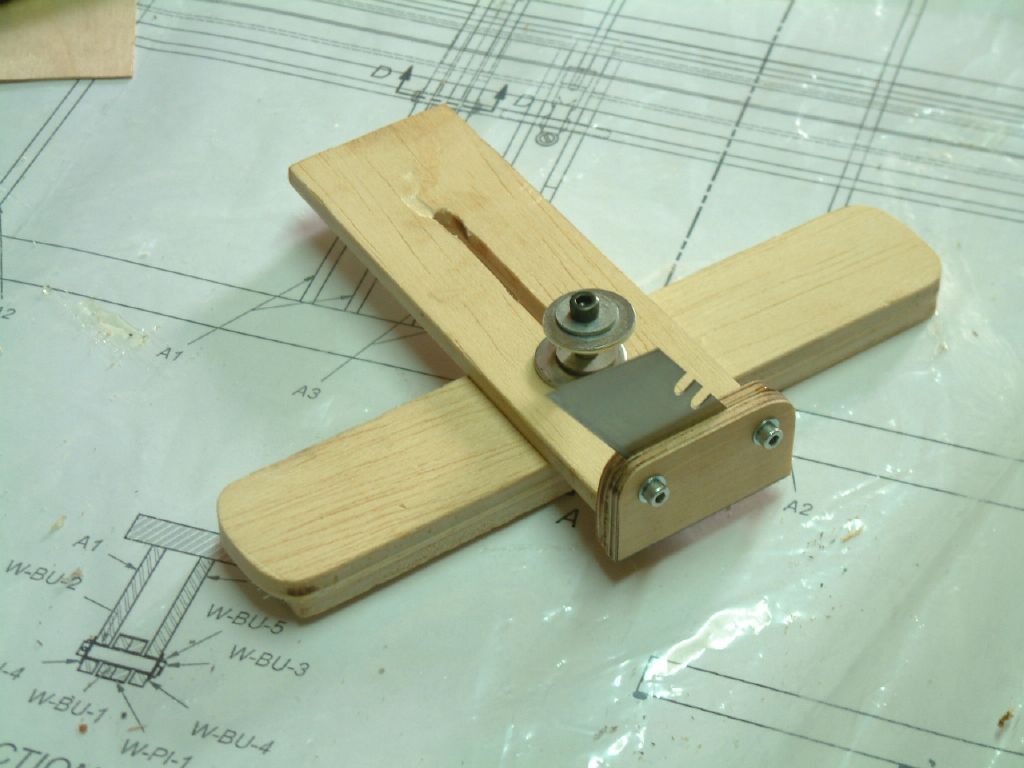

termico escribió:Como estaba aburrido y este es un útil que no debe faltar en ningun taller me he puesto a hacerme un cortador de listones para la madera de balsa. Es muy practico, fácil y rápido de hacer.
Si después de haberlo hecho seguis aburrido, pues os dedicais a compartirlo en el foro como he hecho yo. :D :D :D
espero que os guste aunque no es nada nuevo.
Muchas gracias por la fotos, me he hecho uno igual.

¡¡¡¡¡Muy bueno Juan!!!!
Si me aceptas un consejo te diré que, para cortar listones de espesores grandes (a partir de 6 mm mas o menos) es preferible hacerlo de un par de pasadas. La primera con poca profundidad en la cuchilla (digamos que solo para marcar) y la segunda mas profunda :wink:
Ahora a hacer listoncillos jejej

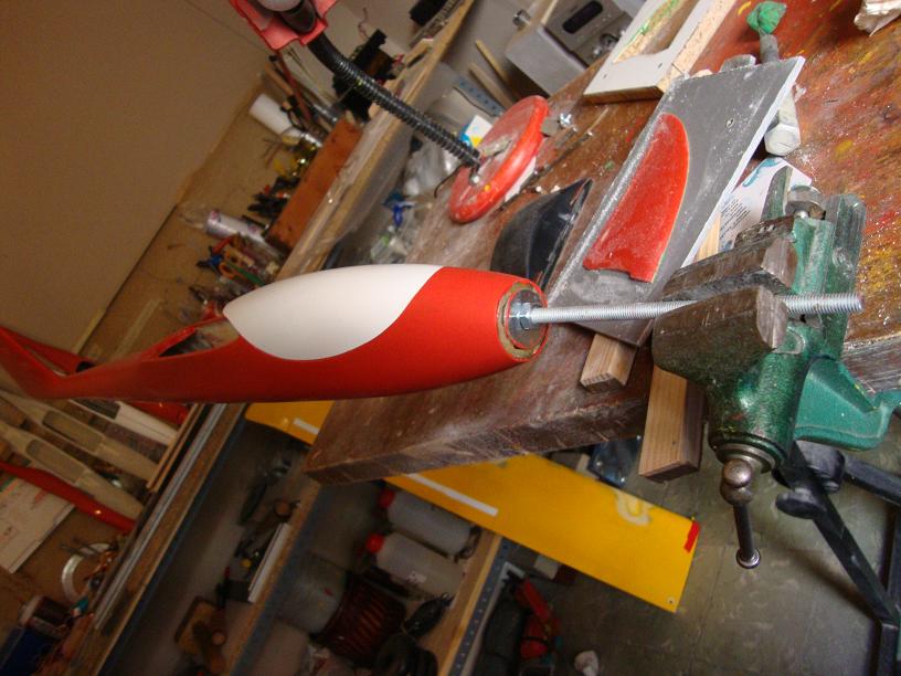

El útil que os quiero enseñar es muy práctico para pintar y consiste en una varilla roscada de 10 mm., 2 tuercas y 2 arandelas gordas.
Halt
Saludos Termico.
Eduardo.
:shock:

Los más observadores se habran dado cuenta, y para los demás, y solo para los amigos os diré que la bancada de trabajo es una puerta recuperada de la basura con 2 caballetes, y tambien os diré que es la mejor mesa de trabajo que existe.
Saludos y besos
Y un abrazo pa todos.
:shock:
Edu.

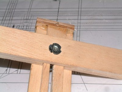

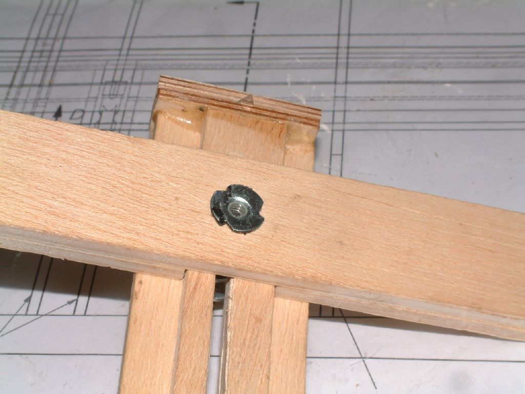

Muy buenas, pongo otro paratito que he construido sacado de este foro, no se en que hilo esta, lo vi una vez y son de esas cosas que uno tiene en la cabeza, lo pongo aqui y si hay que moverlo me lo decis.
Para sacar el C.G. de los aviones.
Uploaded with ImageShack.us

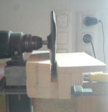

Haber esta para no tener q lijar mucho .es un compendio de dos cosas por un lado un acople de el leroy y por otro lado un enjendro para lijar piececitas. Jijijiji haber q os parece .
